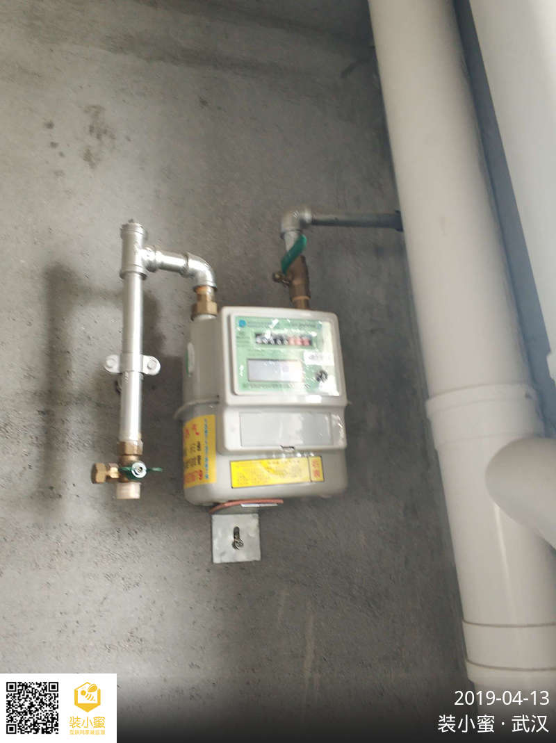

2.燃气表具,等电位设备已配置。

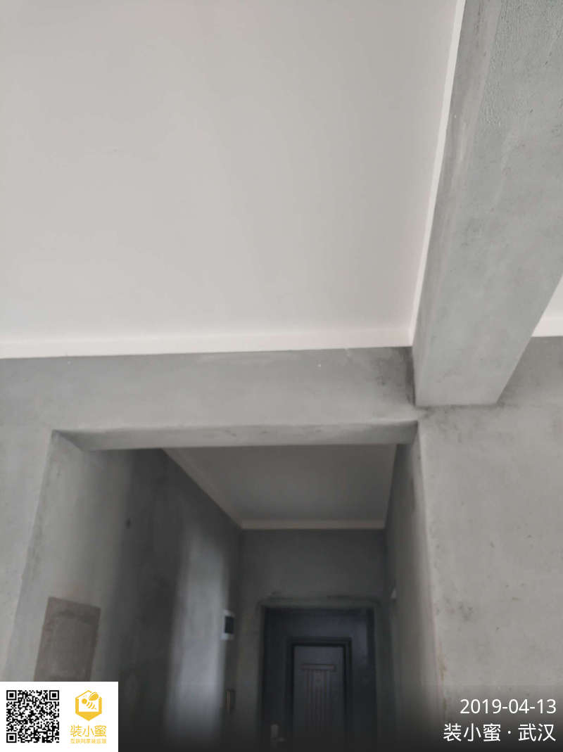

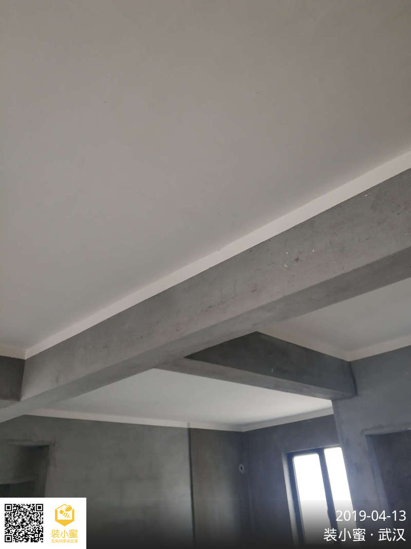

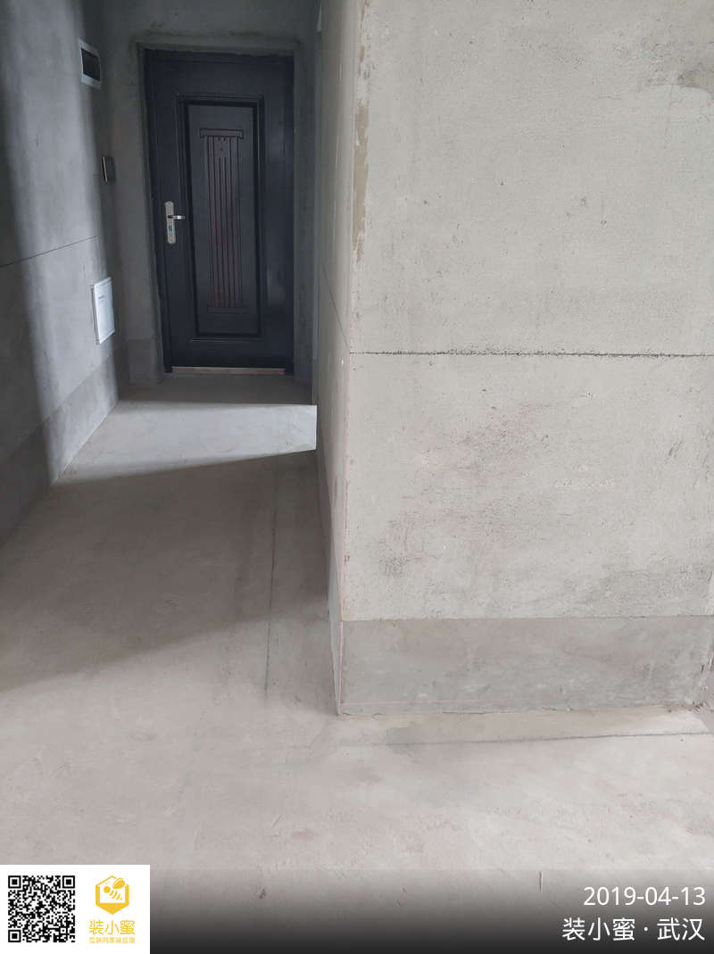

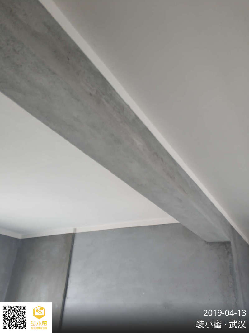

3.原房结构良好,墙面及墙体平整度,阴阳角顺直,梁体无破坏性孔洞。

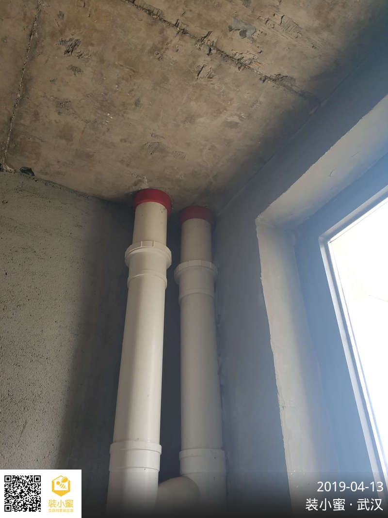

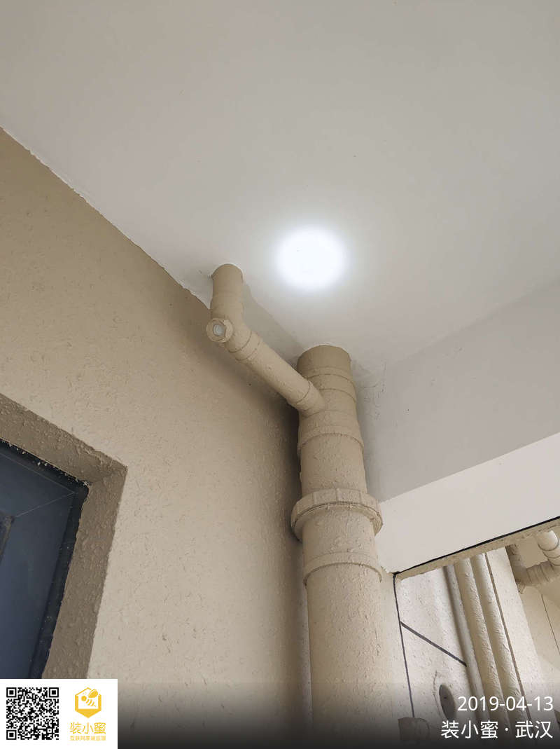

4.厨卫排水管的已配置阻火圈。

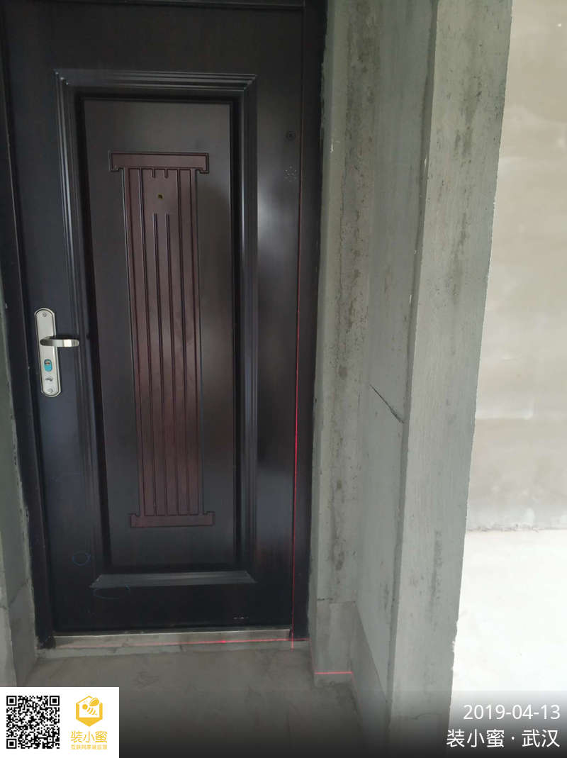

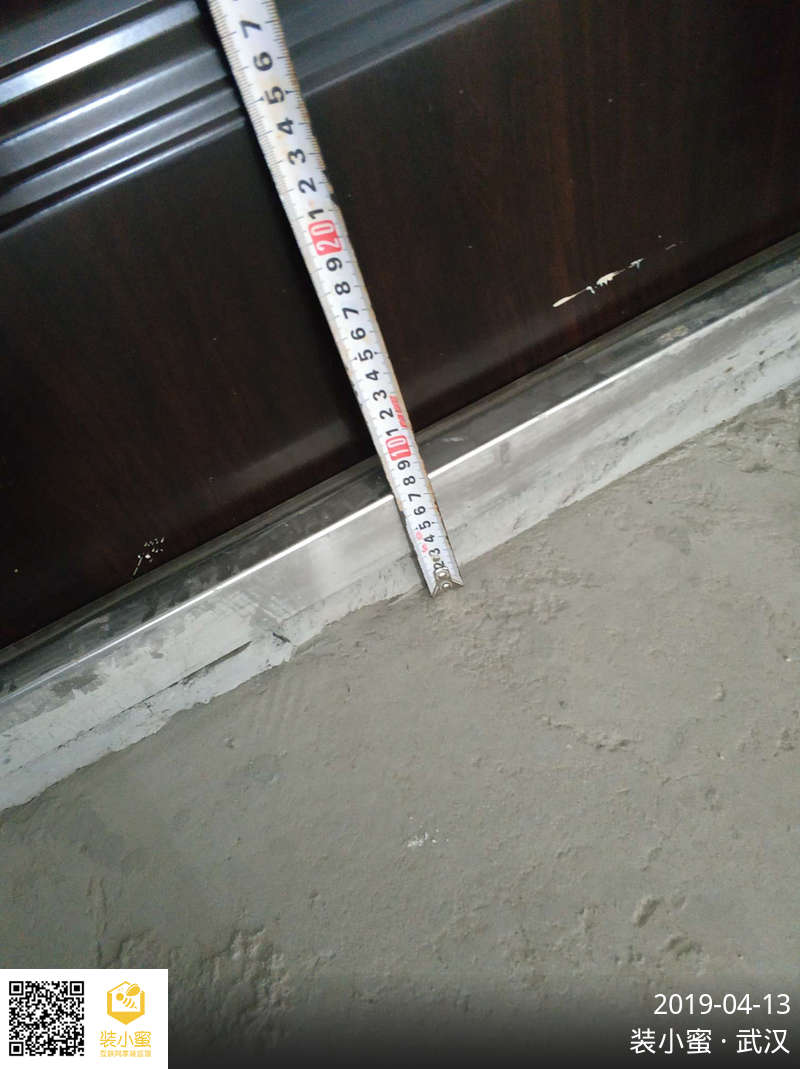

1.进户门表面有磕碰,需要物业修补。

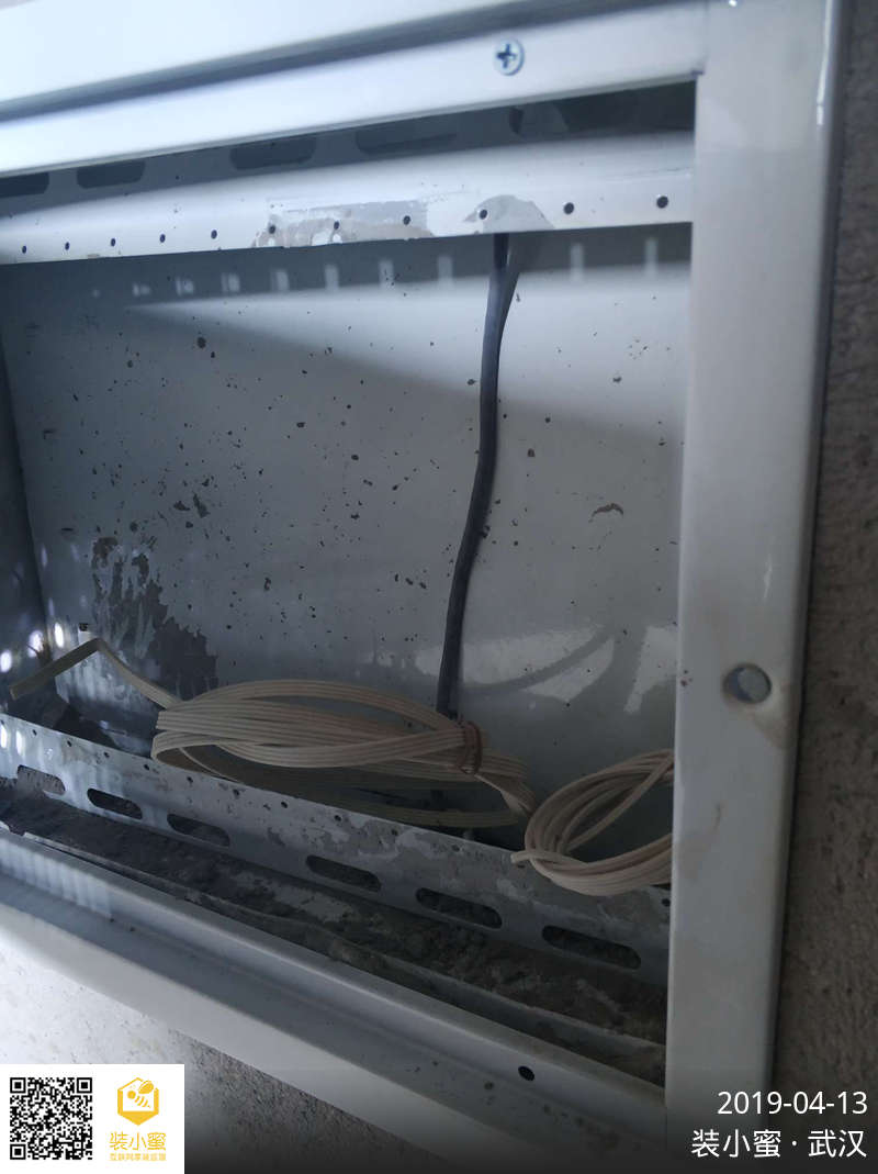

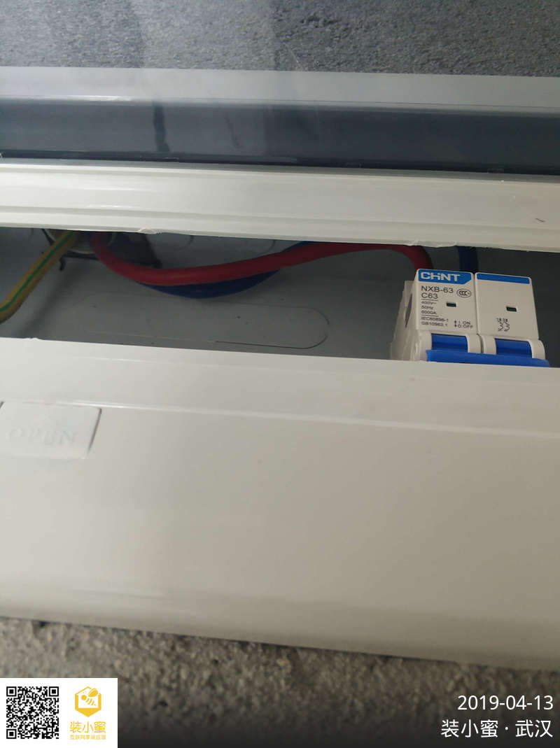

3.弱电箱盖开关不顺畅,需要调整。

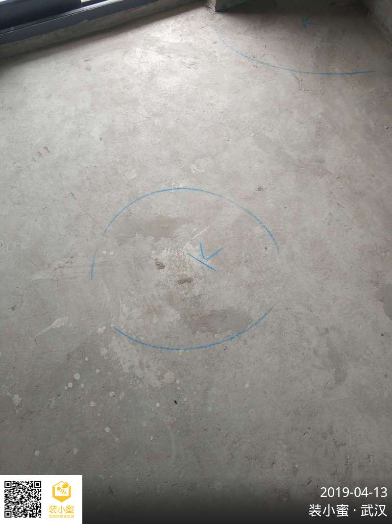

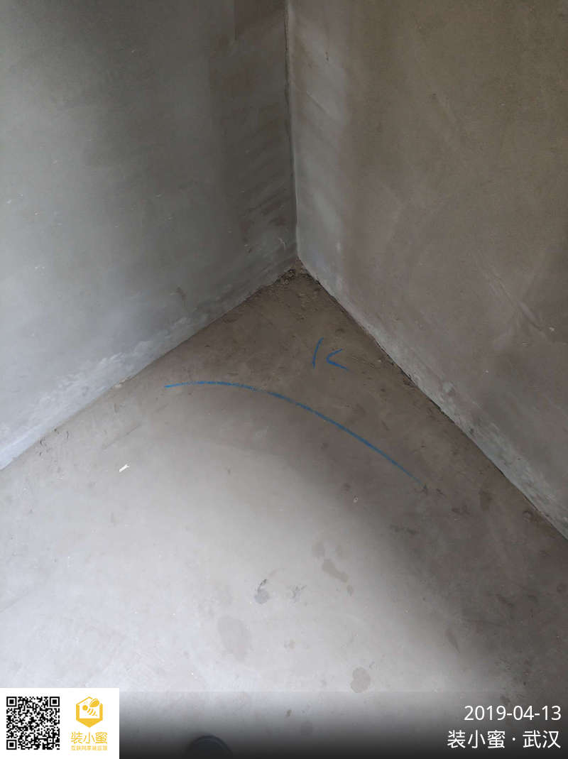

4.室内地面,墙面多处空鼓裂纹,现场已做标记,并告知客户需要物业处理。

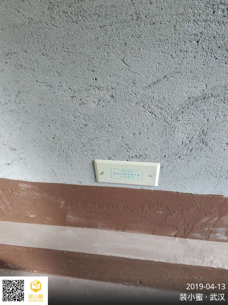

4.卫生间的等电位需要有效连接,减少对人体伤害的机率。

地面基层无空鼓开裂现象

顶面表面经目测,无明显开裂现象
顶面表面经目测,无明显不平整现象

门槛高度符合地面铺设高度要求

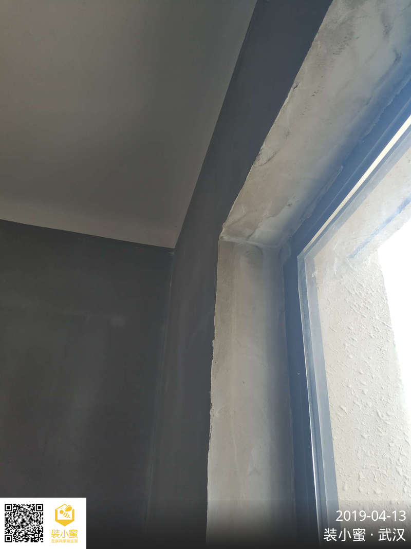

原窗窗框、窗户(玻璃)完好,操作正常
经内部观察,窗角无渗漏现象

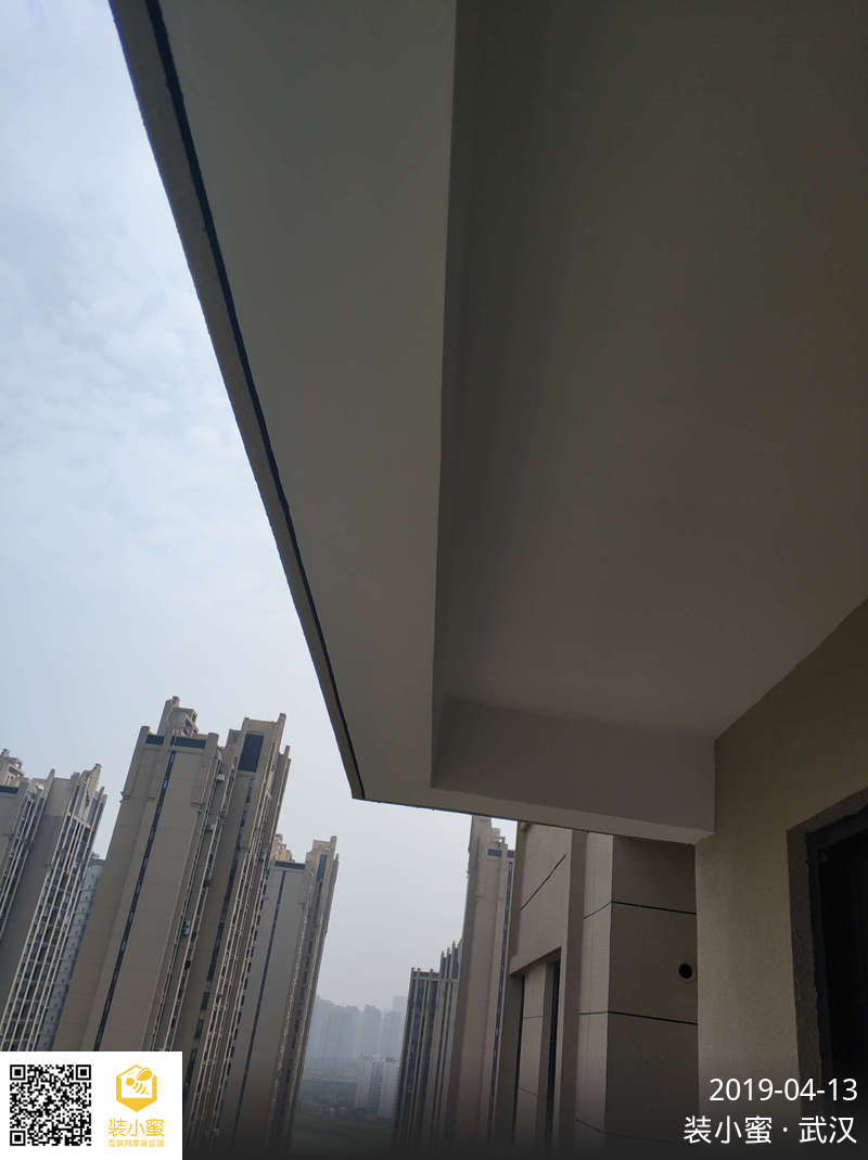

窗户外侧滴水线完好

原配电箱及断路器工作正常
等电位装置原建筑已配备
