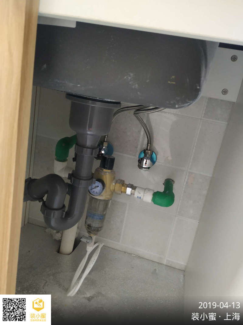

1.厨房下水接口建议打胶密封

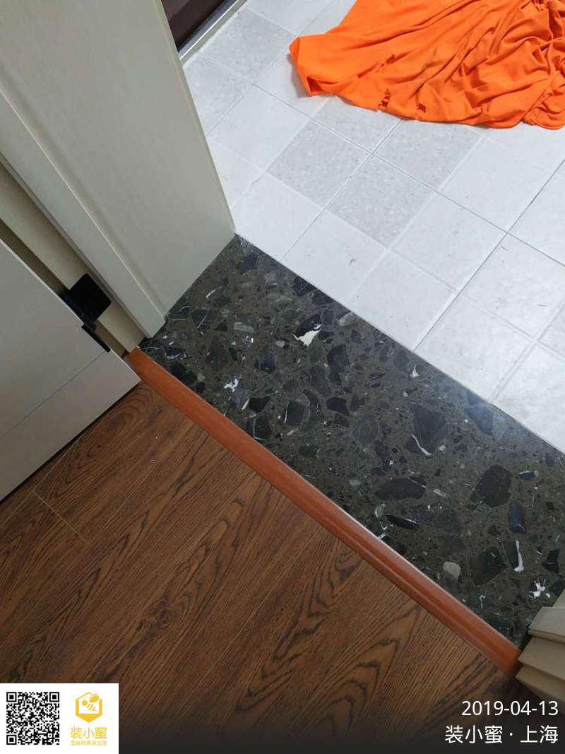

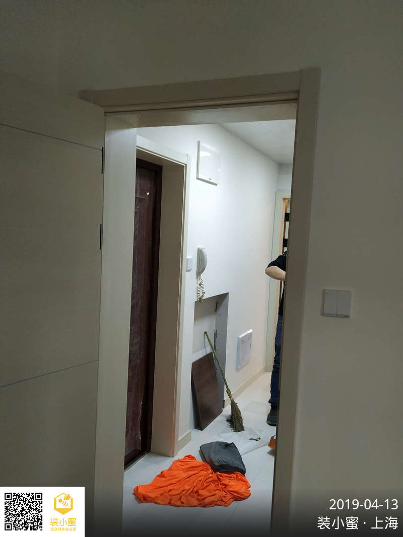

2.卫生间门套线下口,需打胶处理

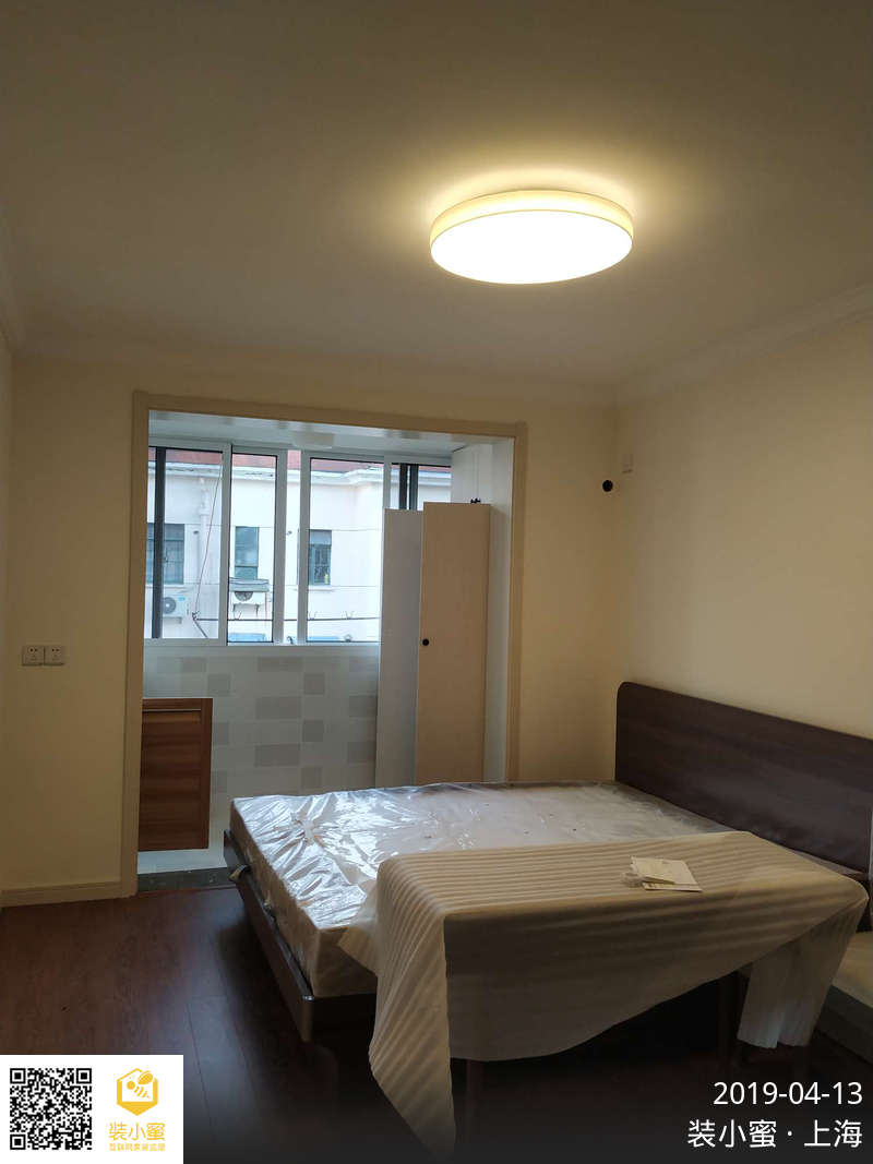

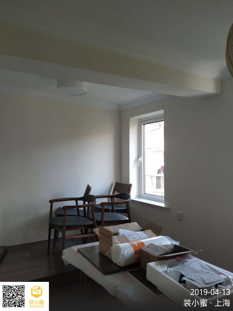

乳胶漆面层,涂刷质量符合要求
乳胶漆面层,手感牢固光滑
乳胶漆面层,表面色泽一致

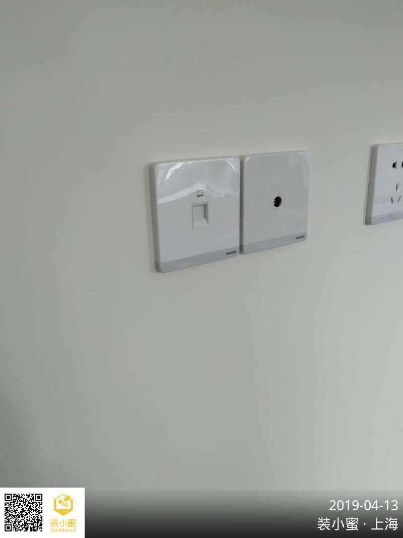

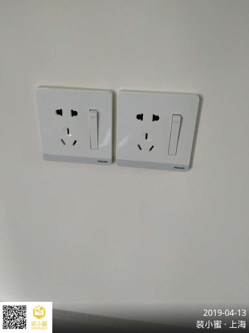

各面板安装牢固、平直
开关面板的操作与控制符合设计要求
灯具安装符合设计要求

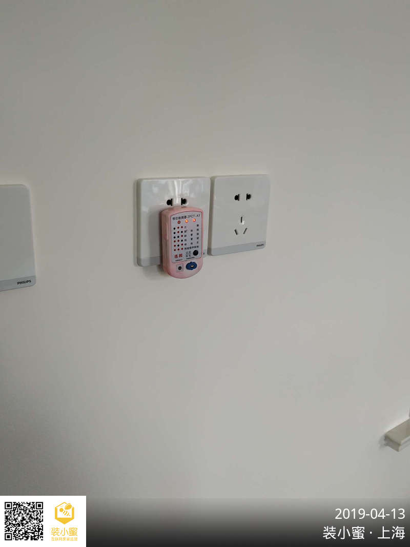

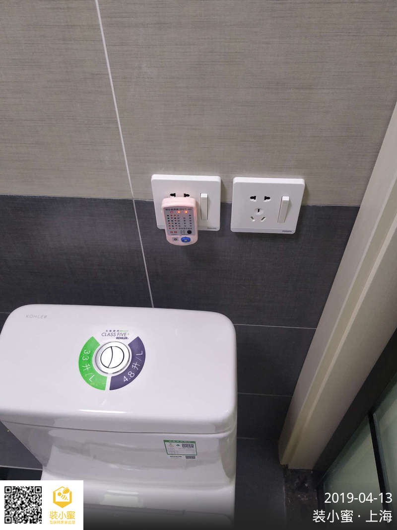

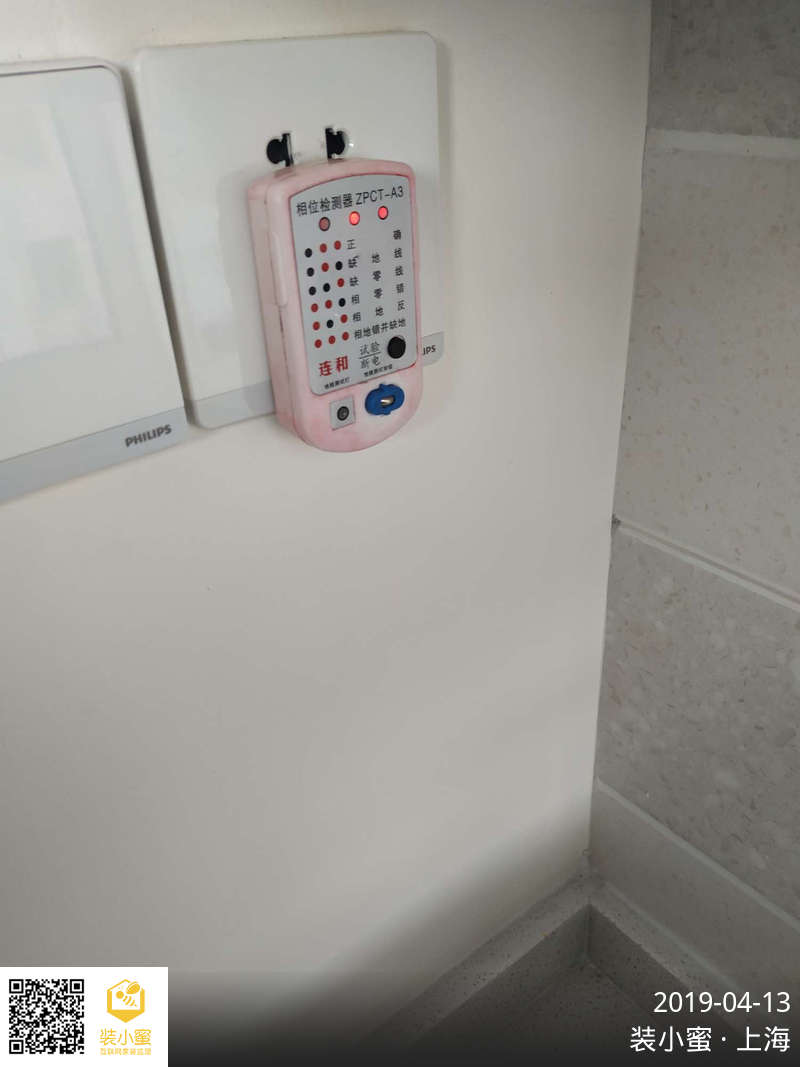

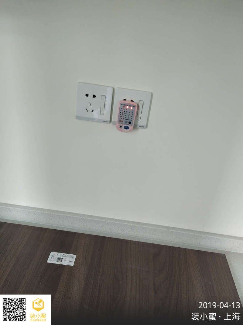

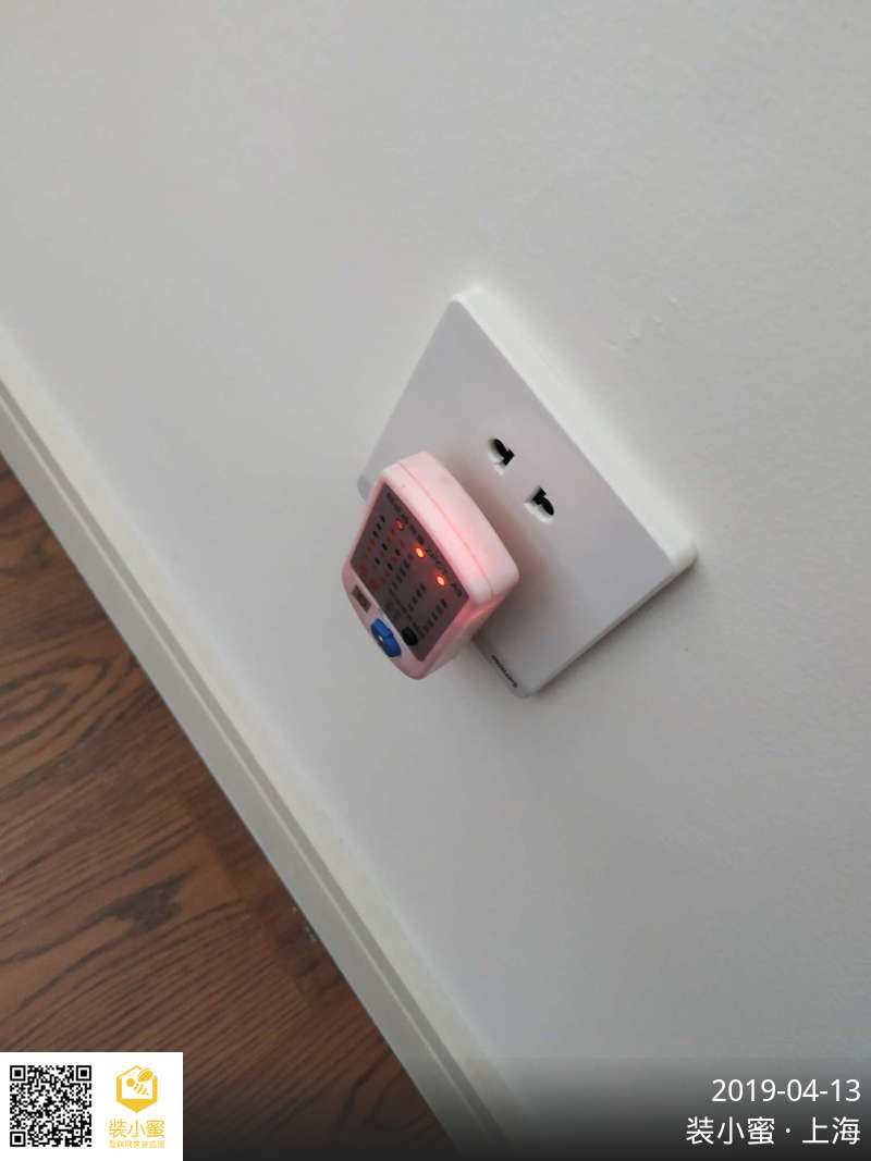

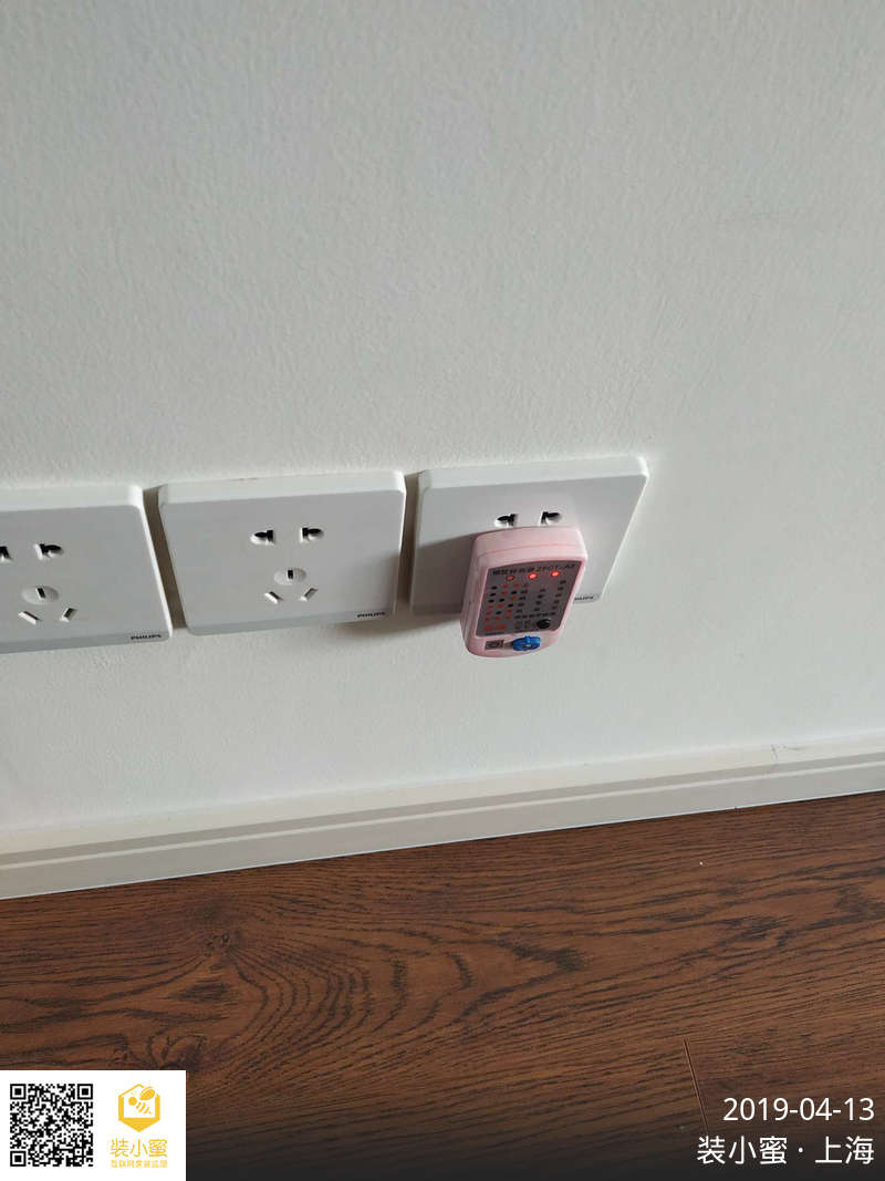

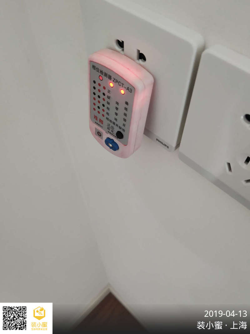

插座面板经通电检测,工作正常
浴霸或暖风设备工作正常

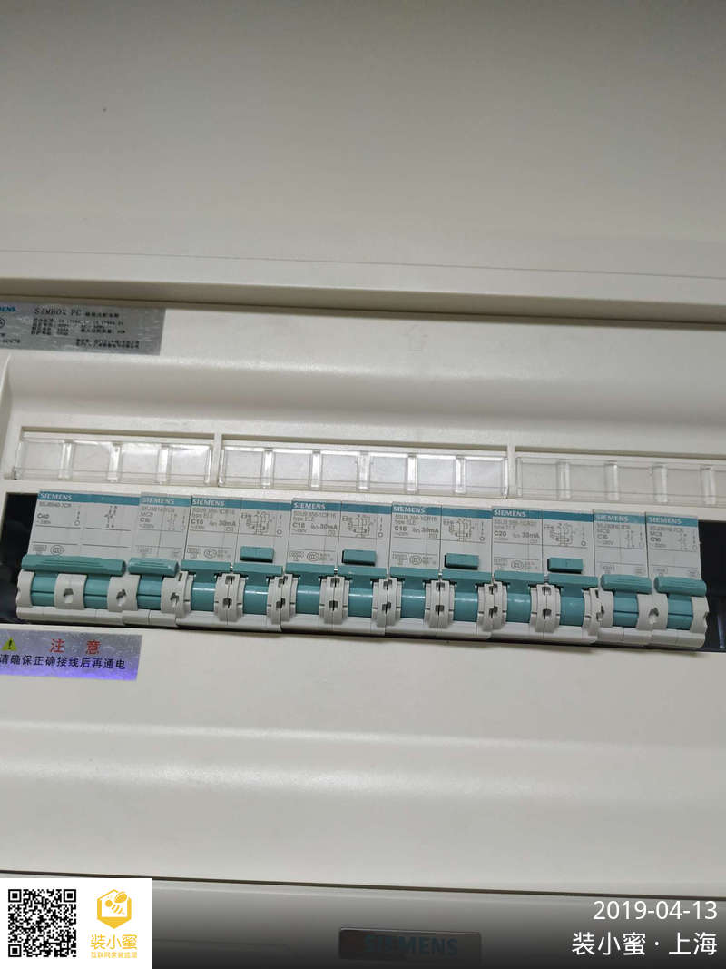

断路器的接线规范牢固
各断路器回路控制正确符合设计要求
弱电面板的接线已经完成
角阀开闭正常,无渗漏
软管安装牢固,无渗漏
龙头安装牢固,无渗漏

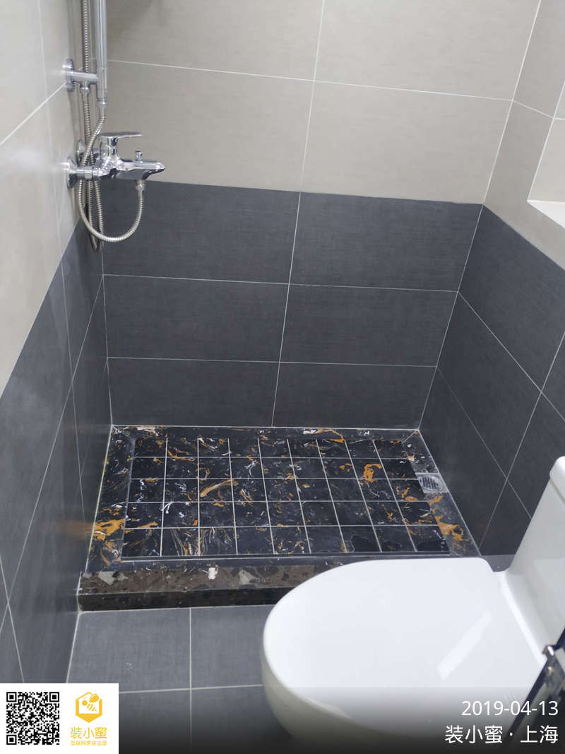

各卫浴设备排水畅通,无渗漏现象
台盆排水管具有存水弯功能
各地漏排水畅通,无返水现象

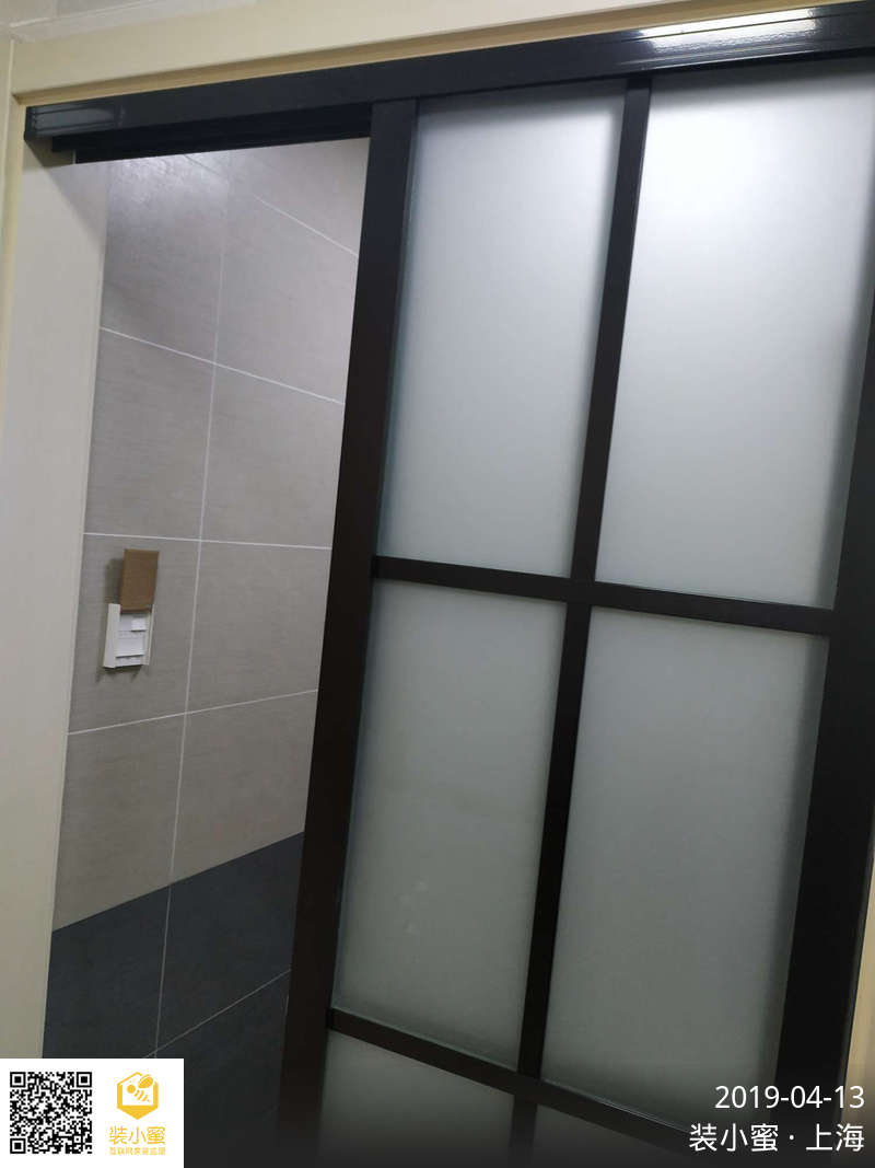

门套(门套线)安装质量符合要求
表面完整,色泽一致
门扇平整,开闭(移动)操作正常
门扇四边间隙符合要求
五金件安装牢固,螺丝齐全

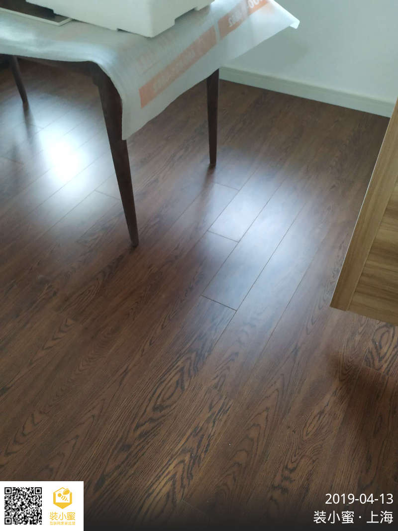

地板表面完整,材质色泽一致
地板表面平整,无明显变形
安装牢固,走动无明显异响
