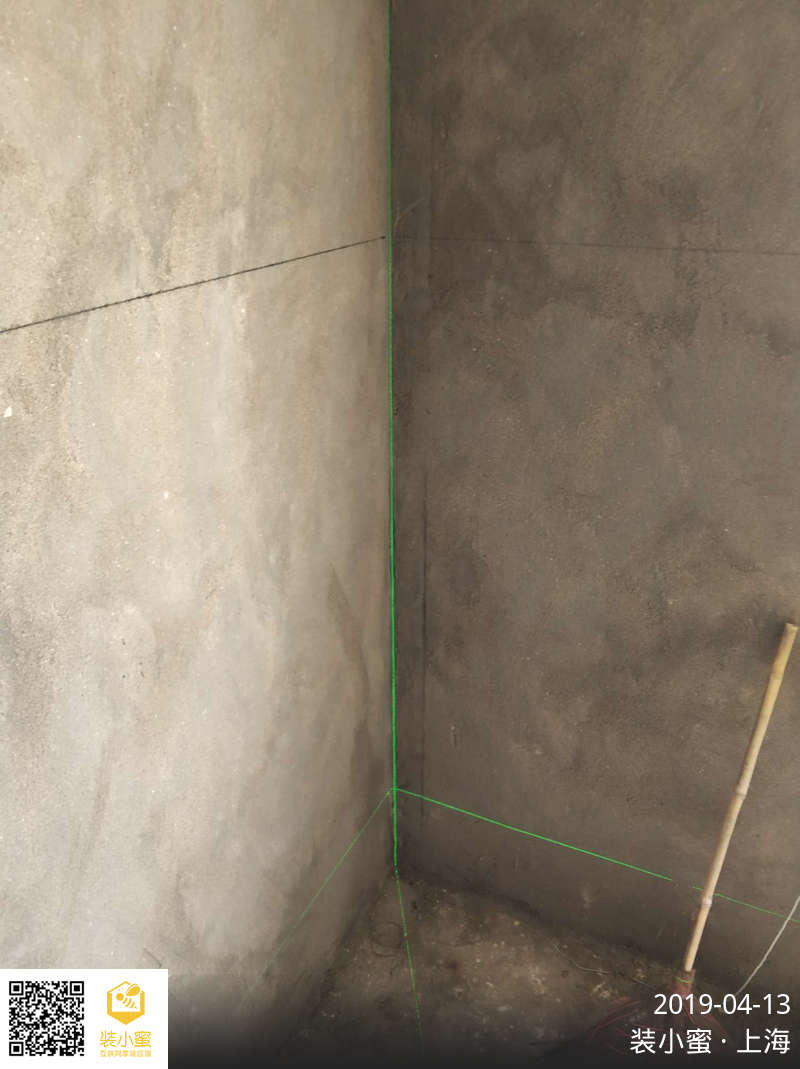

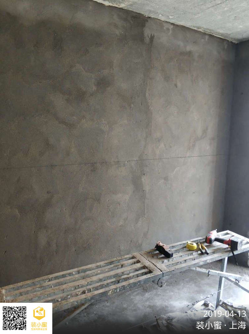

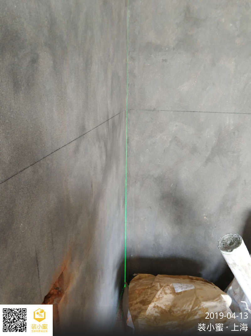

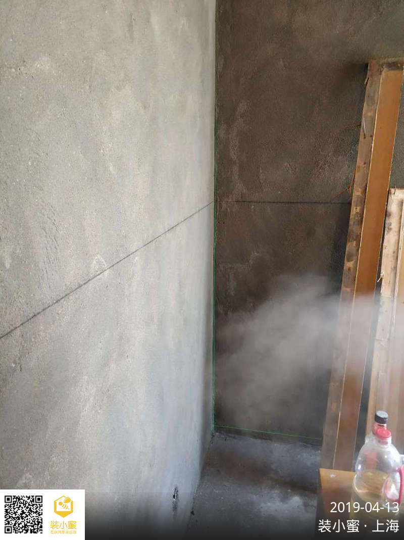

1. 放线:
·根据红外线放线仪,弹出水平标准线。
·将地面水平、平整作测量,计算出原地坪最高点,确定好地面完成面高度并弹出地面完成面线。
·在地面完成面线的高度基础上,弹出插座标准线(底边300mm或以上)、开关标准线(底边1300mm左右)及吊顶完成面线(门洞完成面线)。
·确定与标示各个给水管、排水管位置。
·确定与标示各个开关的位置。
·确定与标示各个插座的位置。
·标出开槽走向位置线,明确开槽走向方案。
·开关插座的定位必须注意留出地暖施工高度。

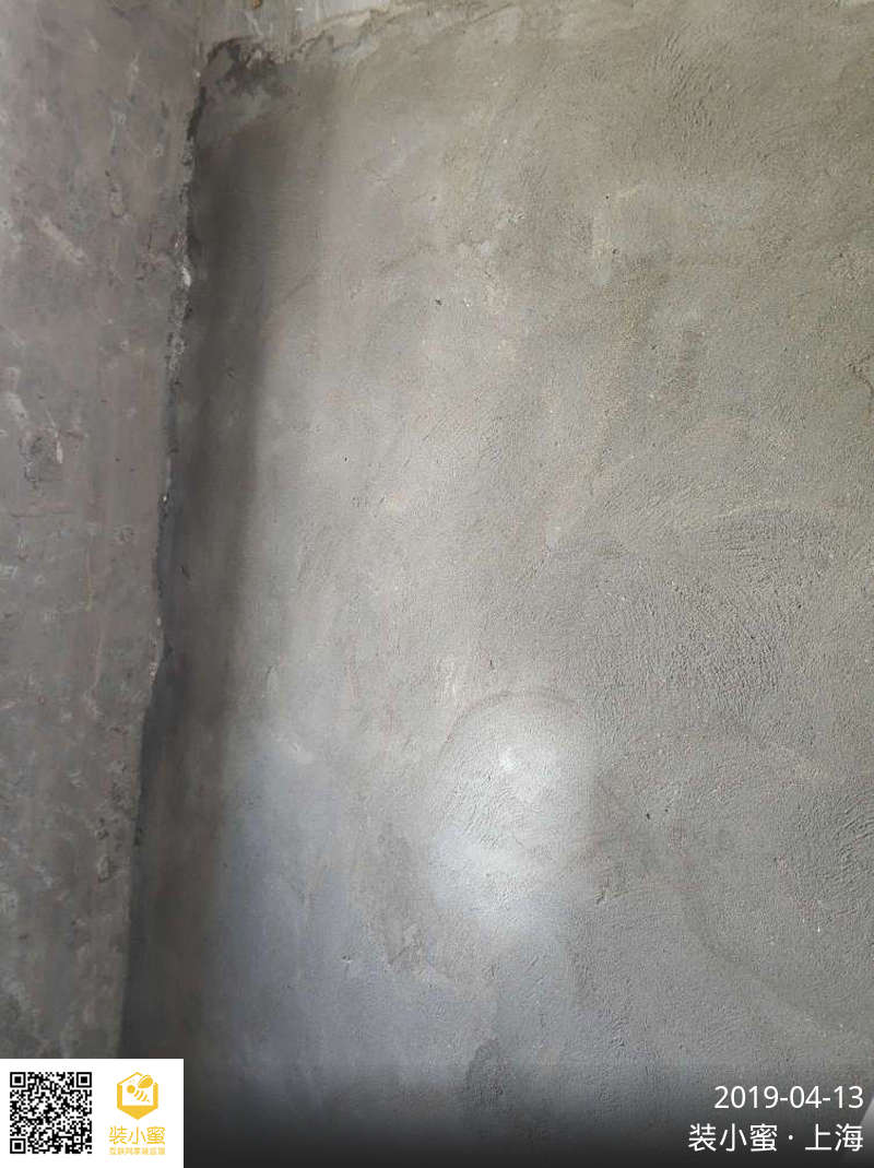

湿区新砌墙底部已施工砼防水带

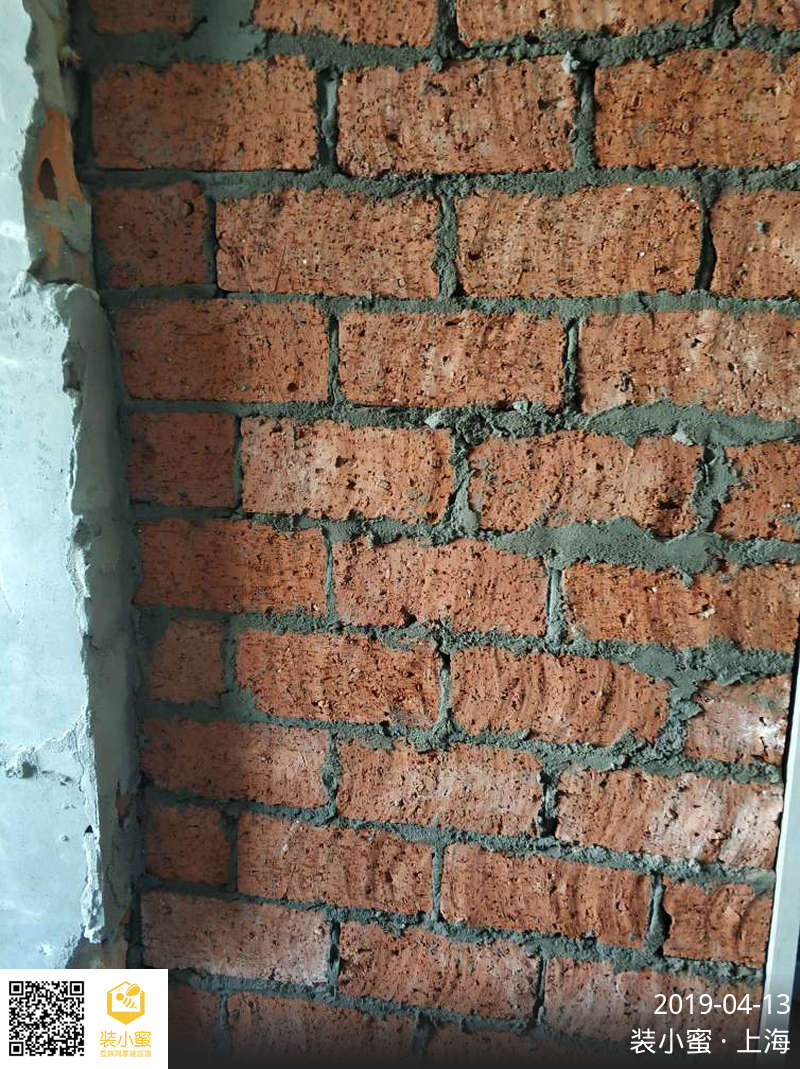

新砌墙体位置及尺寸正确
砌块表面平整,灰缝饱满

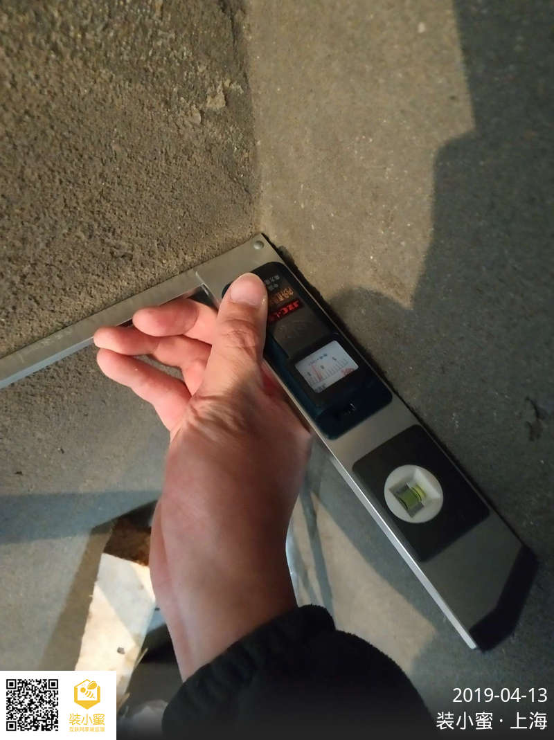

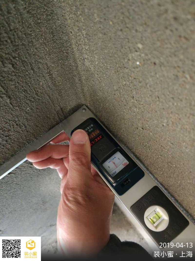

抹灰层表面平整垂直,阴阳角方正
抹灰层表面牢固无明显开裂现象
