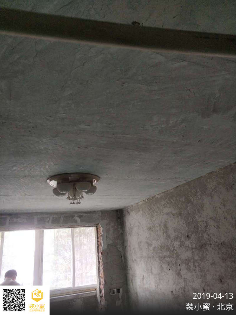

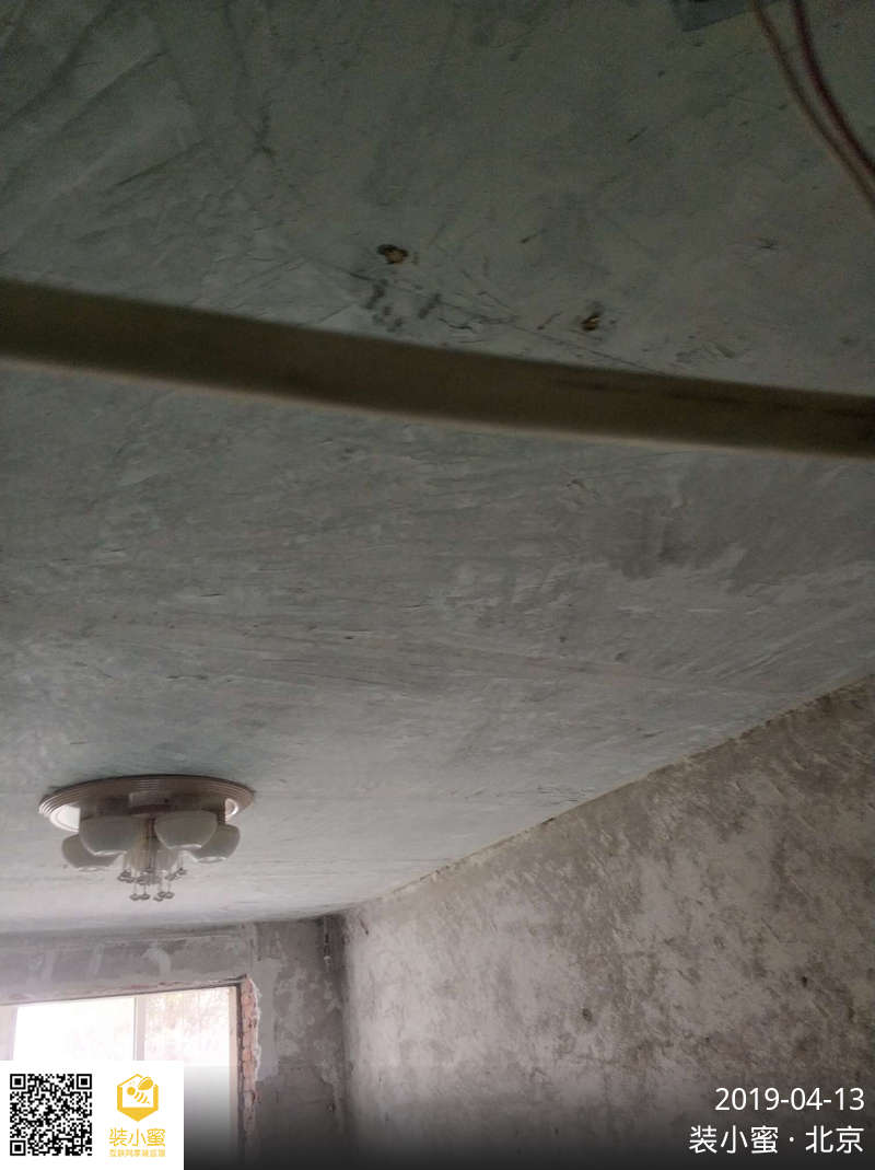

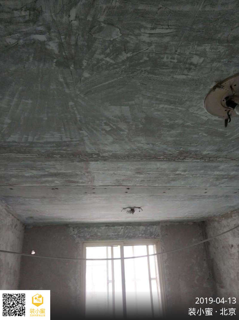

拆除工作完成,。今日橱柜商家和衣柜到现场测量出方案。今天水电定位。客户根据实际现场进行初步的水电定位,整体水电重新施工,加装强电箱和空开设备,光纤网线入户。空调单走回路,冰箱单走回路。厨房由橱柜厂家出水电点位图,按图施工,用四平方单走回路,厨房,卫生间水电施工走面。普通插座和照明用两点五平方线。水电施工,已现场和客户工长说明点对点改造。
①厨房北墙是邻居公共墙,已破损,只修修补。②厨房南墙沙灰墙,已空鼓疏松,需铲到红砖层重新施工。③客厅卧室原有抹灰墙面沙子灰墙,已疏松空鼓,建议铲除重新施工(请施工队先报价。④卫生间地面疏松需要铲除,重新施工。⑤厨房排烟管破损需要修补,⑥卧室到凉台配重墙是上次装饰拆除,不在本次装饰范围内。
以上问题已现场和工长客户交待需要整改。更换窗户,防盗门,安装新风空调,建议咨询物业是否有统一安排,外墙是否能打孔。水电施工前建议施工方出水电具体施工报价,签订施工协议。
