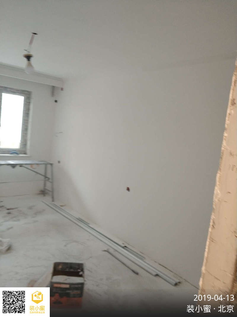

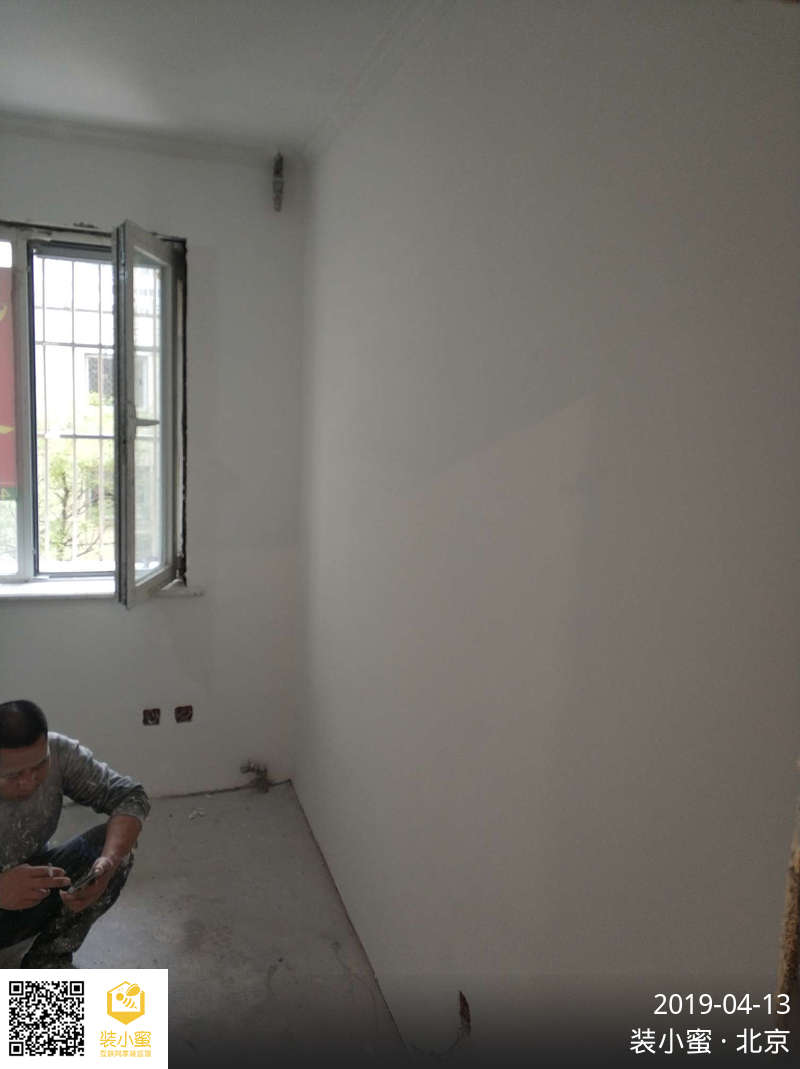

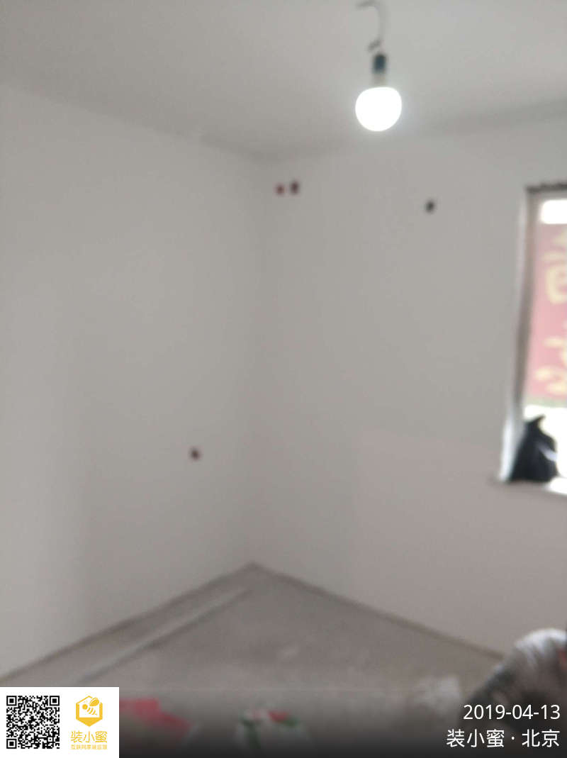

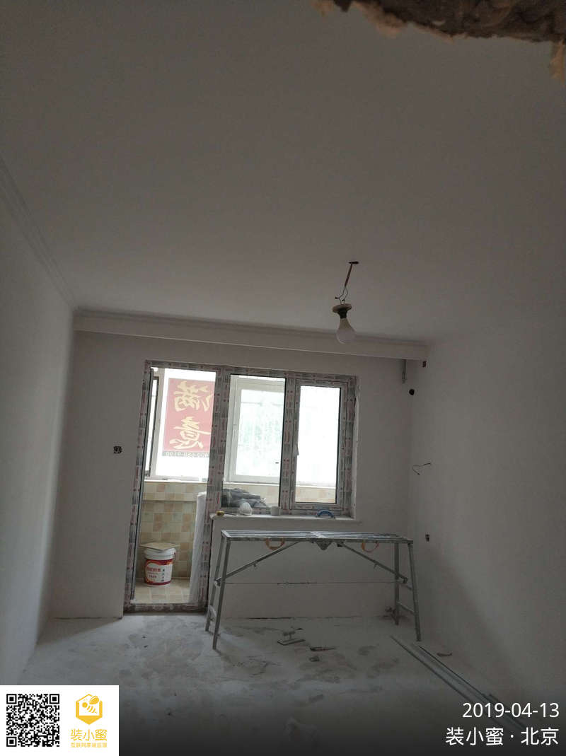

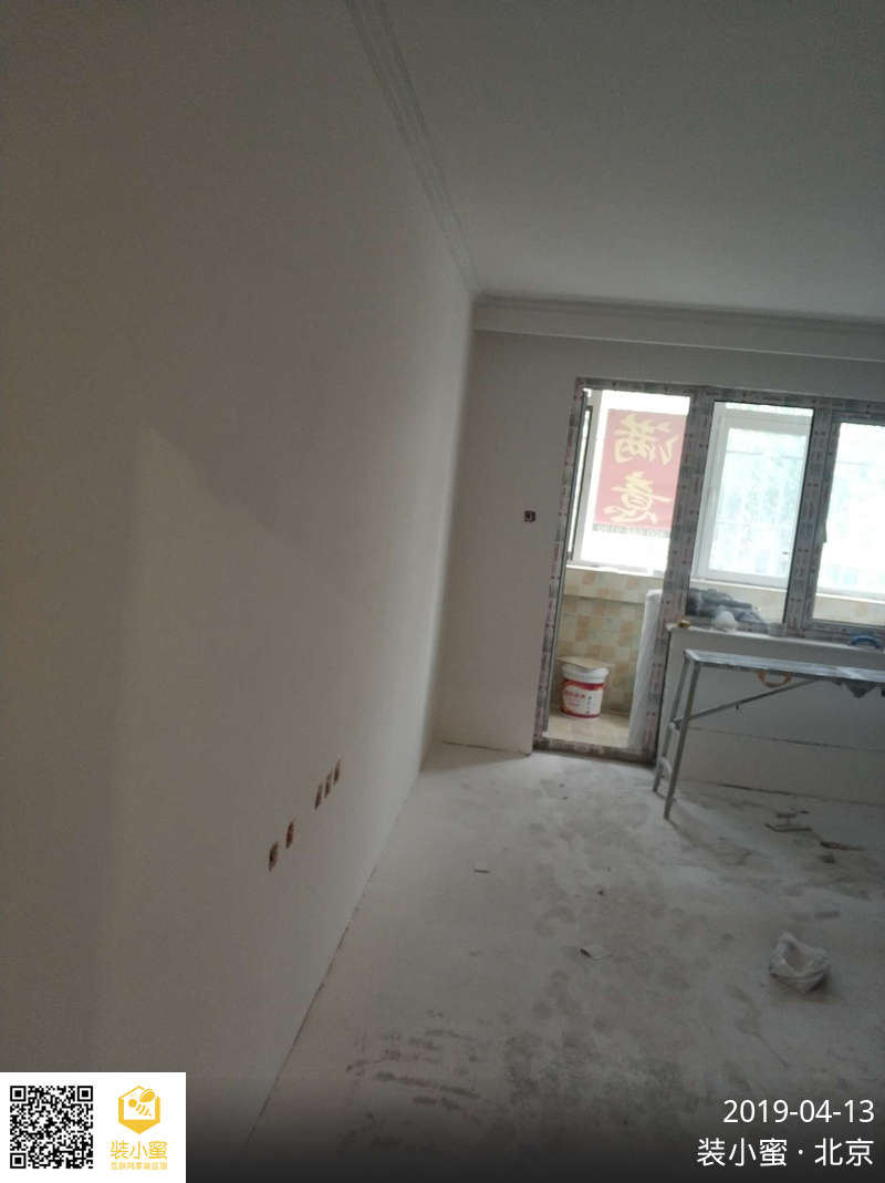

现场施工进度正常,油工在现场做墙面打磨工艺施工。
墙面局部位置有沙眼建议刷完底漆后做修补处理。
建议客户联系地板厂家到现场检测地面平整度是否符合铺地板要求。
——来自装小蜜监理 刘纯新

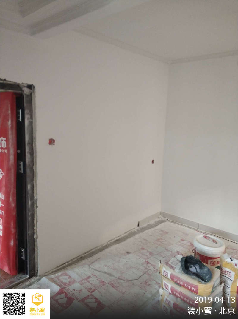

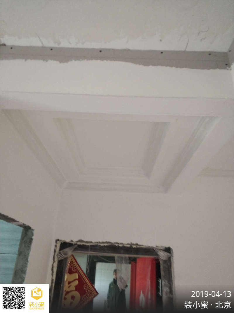

石膏(墙尼)找平平整检查,可进行下一道施工

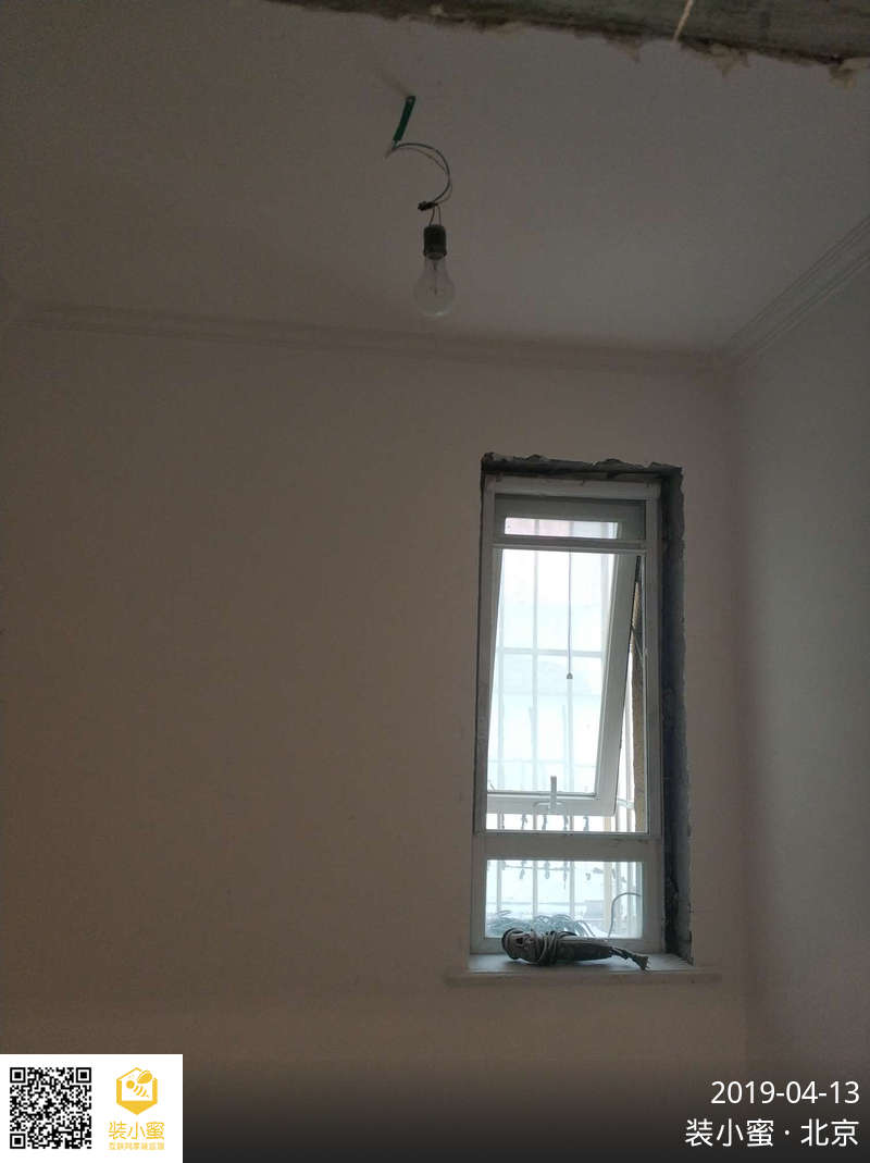

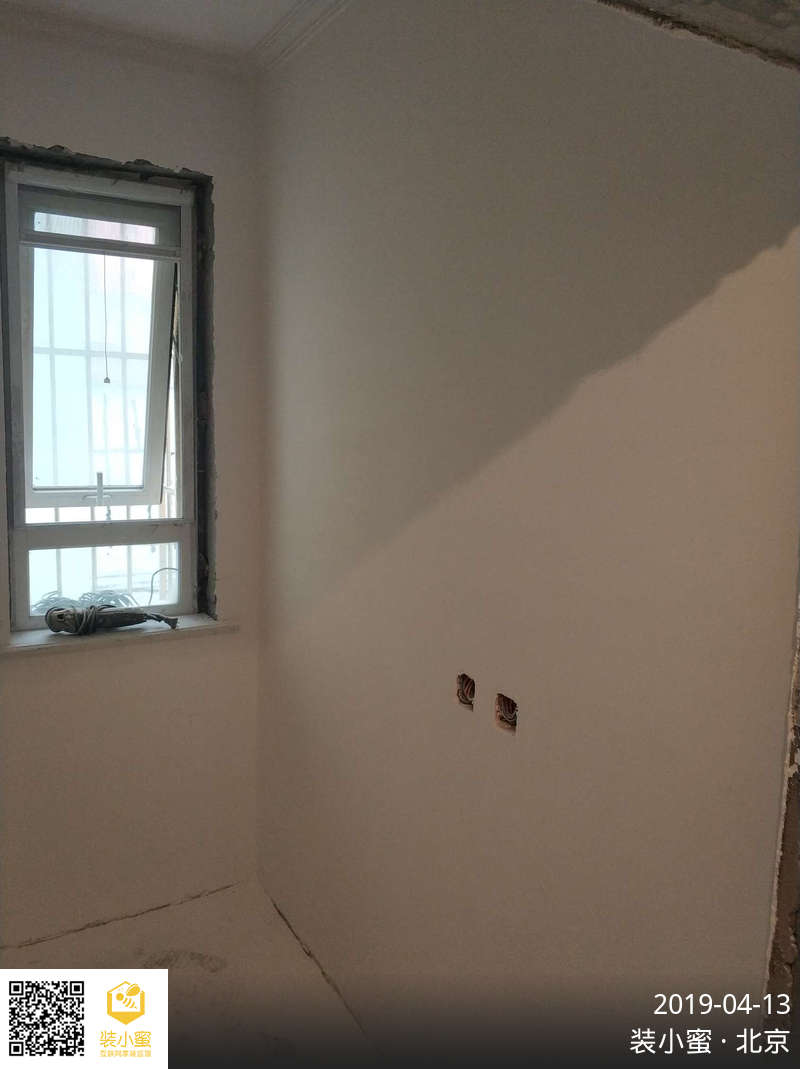

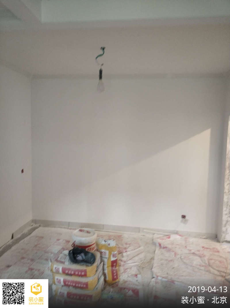

腻子表面牢固,无明显的疏松
腻子打磨后整体平滑度符合要求

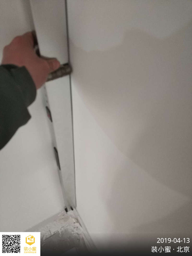

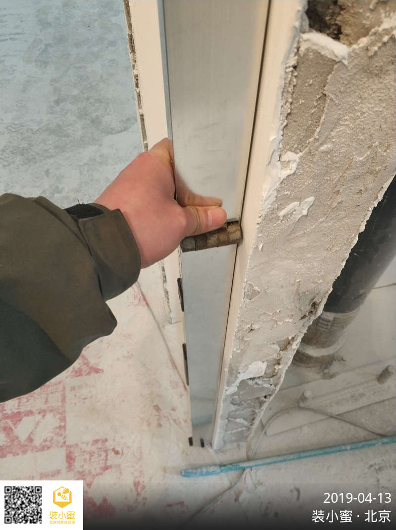

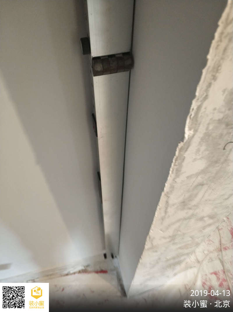

阴阳角打磨平直度符合要求
产品处批嵌平直度符合要求
