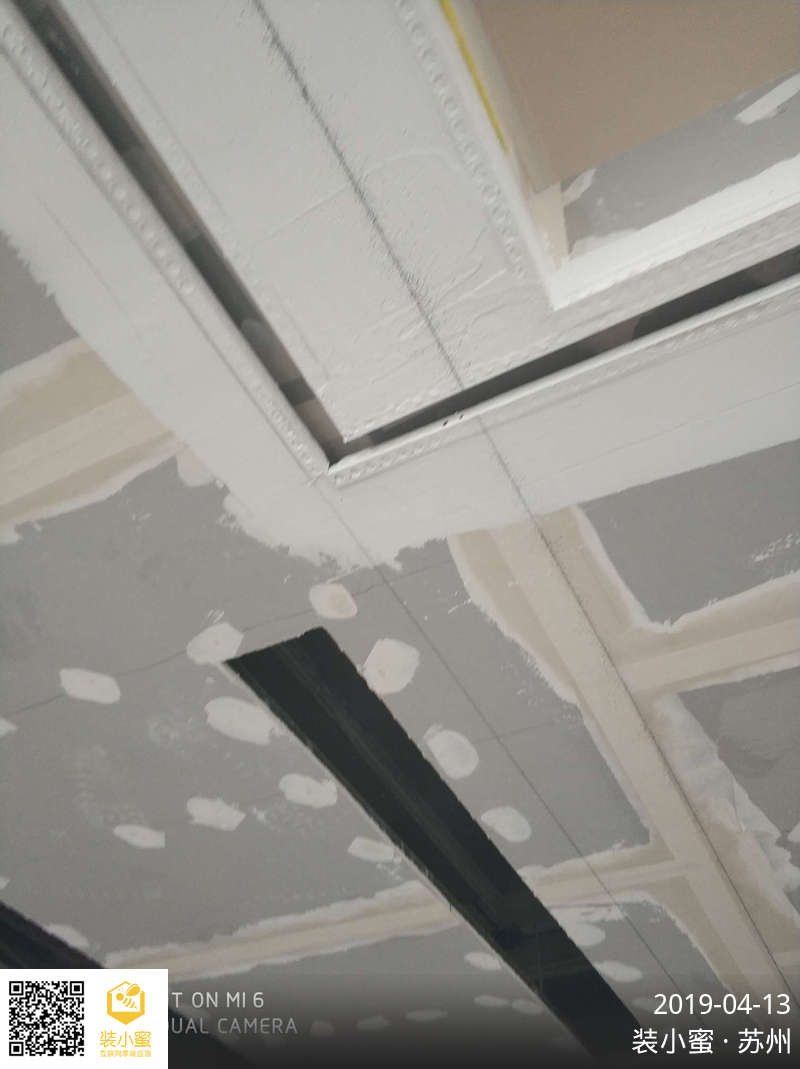

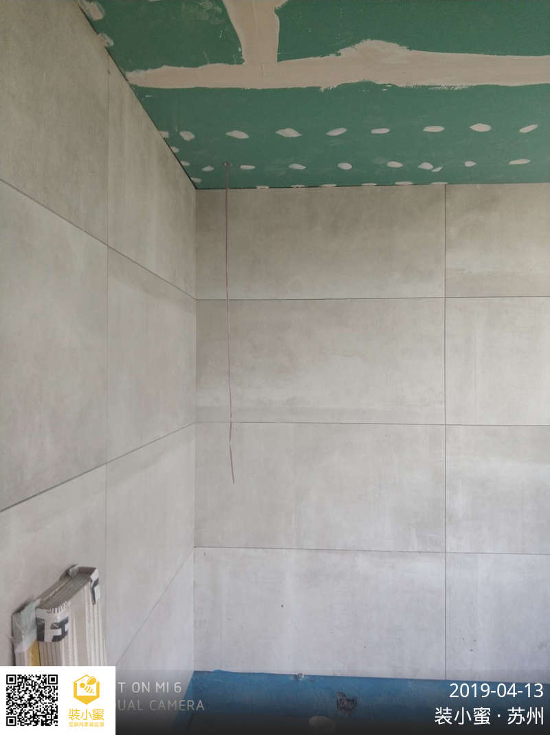

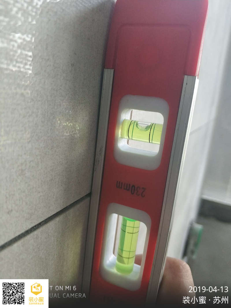

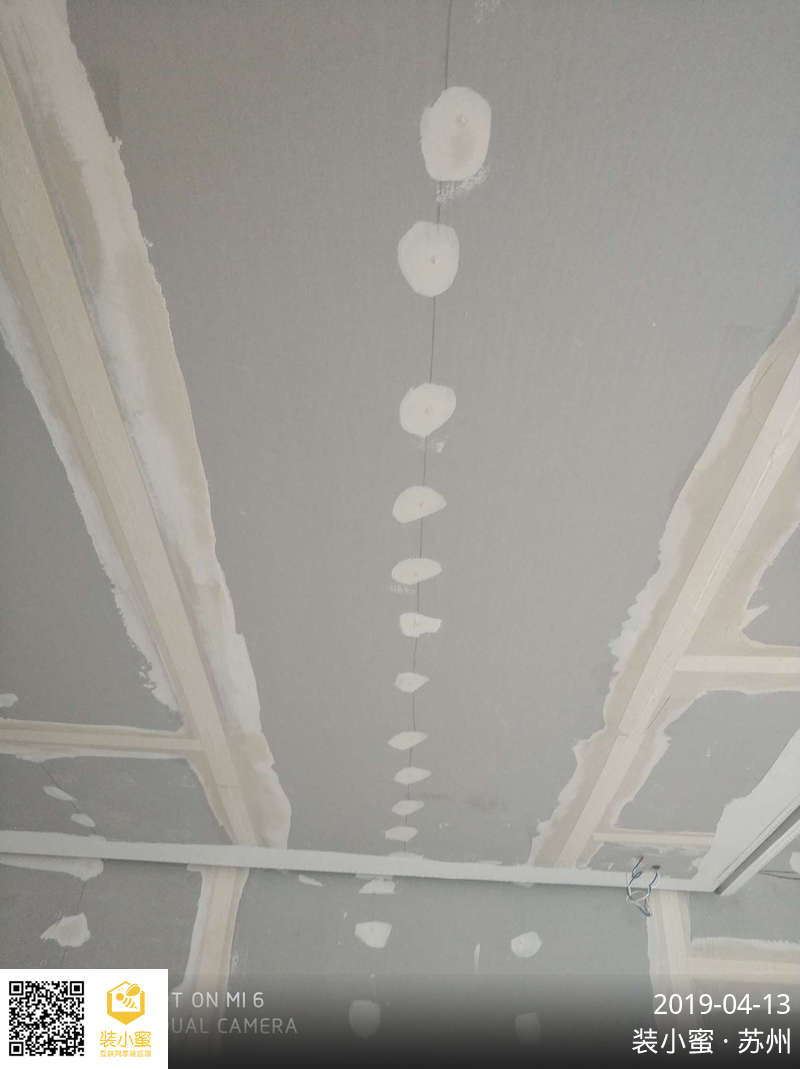

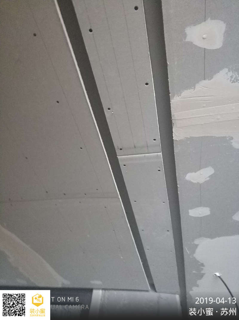

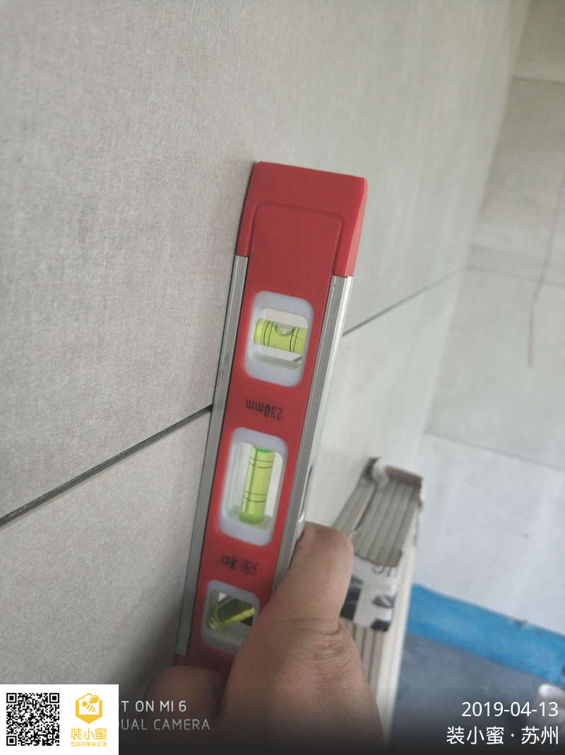

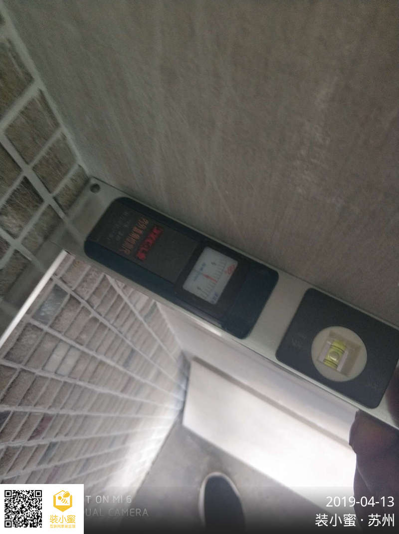

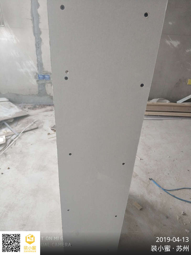

本次为【瓦/木工面层施工检查】是第8次上门,现场瓦工墙面砖已基本粘贴完成,已粘贴墙面砖平整垂直,拼接处正常。三楼石膏板吊顶拐角处使用整板安装,拼接缝正常,螺钉间距符合。空调出风口使用整板安装。

(在施工)石膏板面板完整、无污损
(在施工)石膏板拼接缝符合要求
(在施工)螺钉固定均匀并符合要求
(在施工)转角处使用石膏板整板安装
已贴墙砖的平整度符合要求
已贴墙砖垂直度符合要求
阴阳角方正偏差符合要求
阳角处拼接施工符合要求
