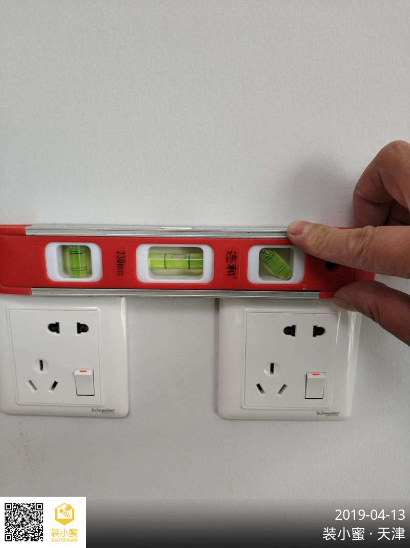

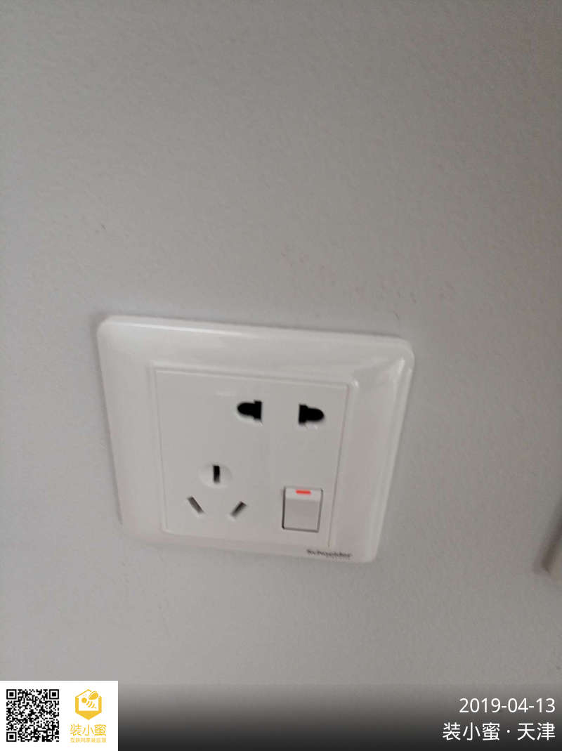

2.电视墙插座接触不良,需要调整。

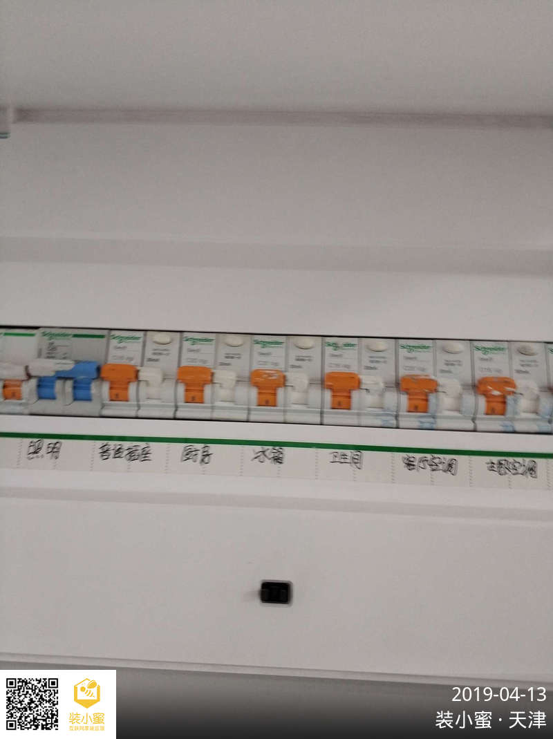

5.强电箱下口有开裂现象,需要修补并挂网格布。

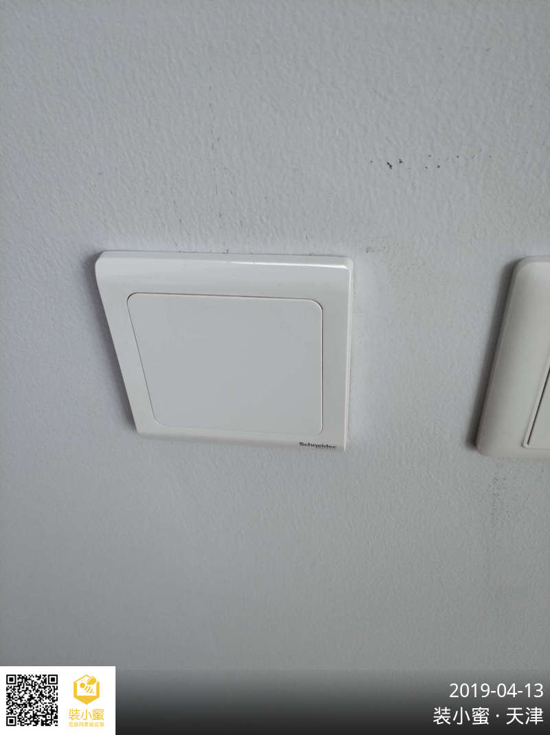

各面板安装牢固、平直
开关面板的操作与控制符合设计要求

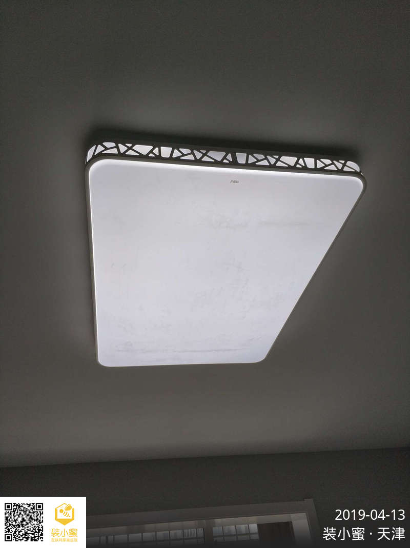

灯具安装符合设计要求

各断路器回路控制正确符合设计要求
断路器的接线规范牢固

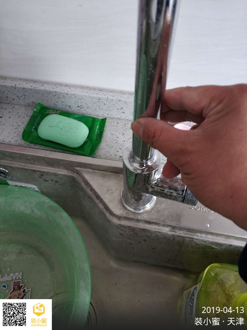

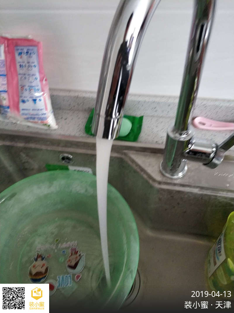

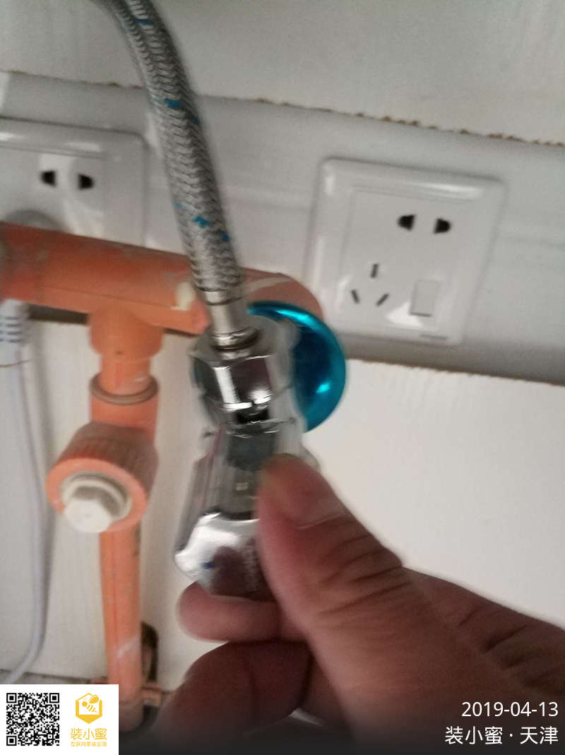

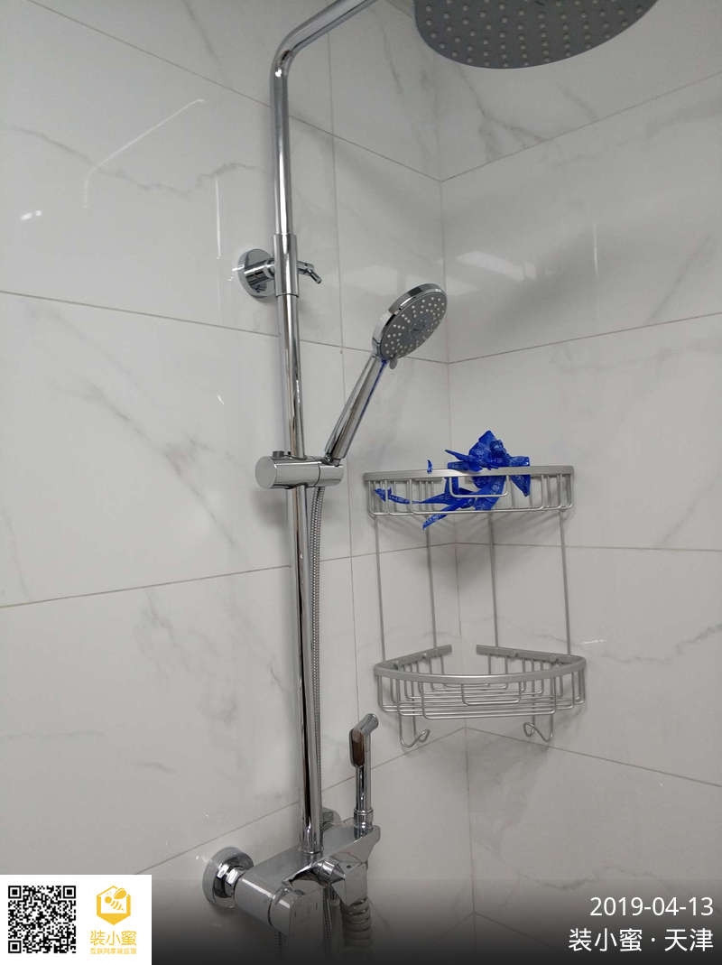

角阀开闭正常,无渗漏
软管安装牢固,无渗漏
龙头安装牢固,无渗漏
龙头出水控制正常
各卫浴表面完整

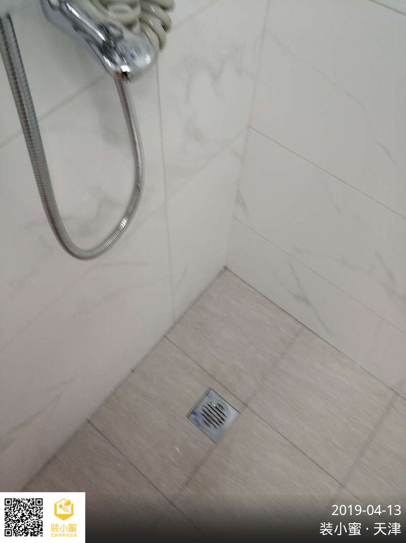

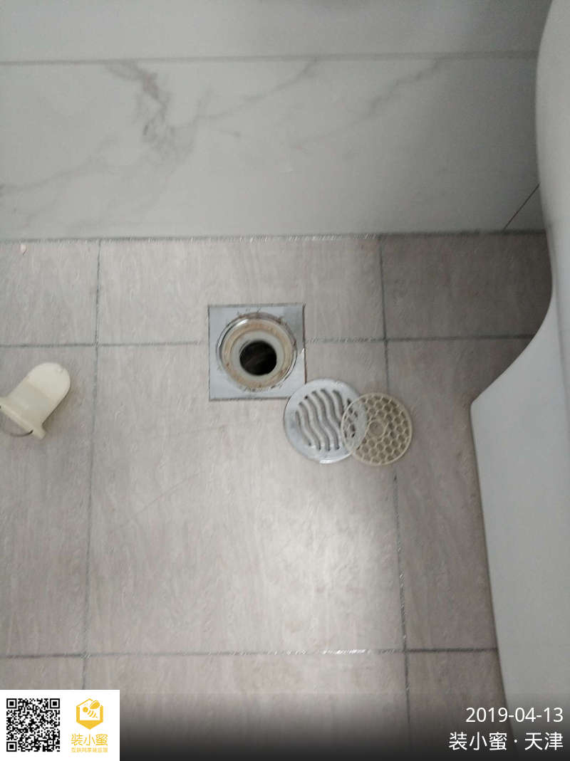

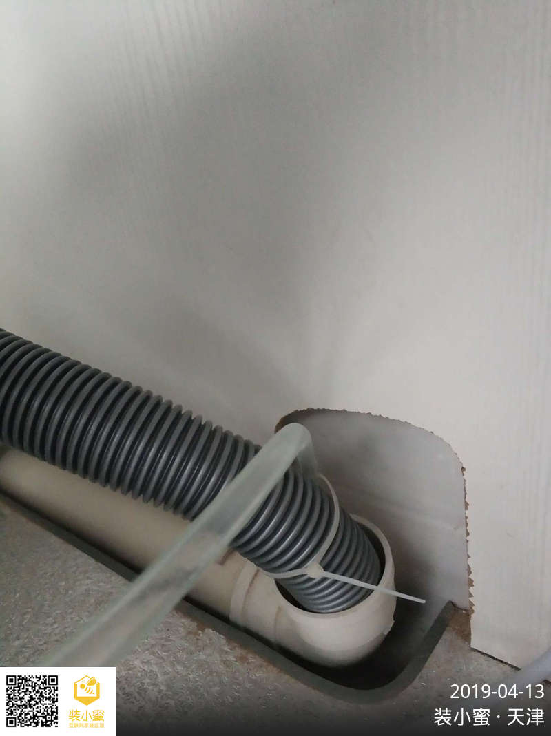

各卫浴设备排水畅通,无渗漏现象
各地漏排水畅通,无返水现象

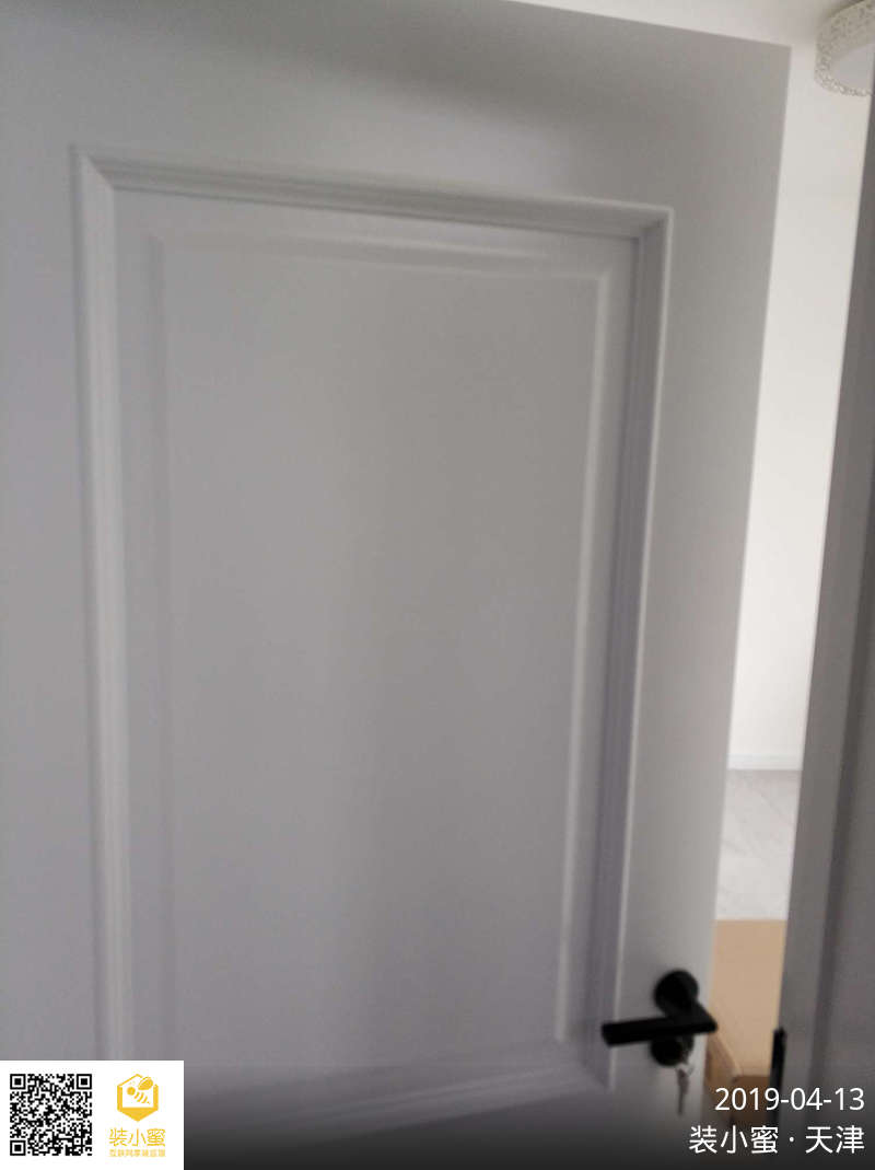

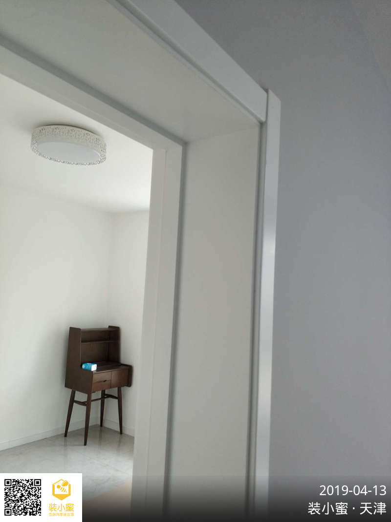

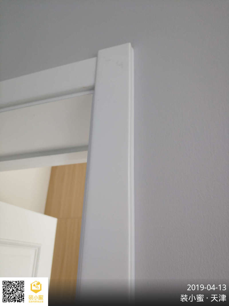

门套(门套线)安装质量符合要求
门扇平整,开闭(移动)操作正常
