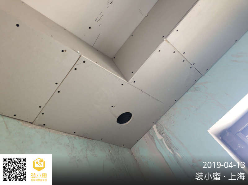

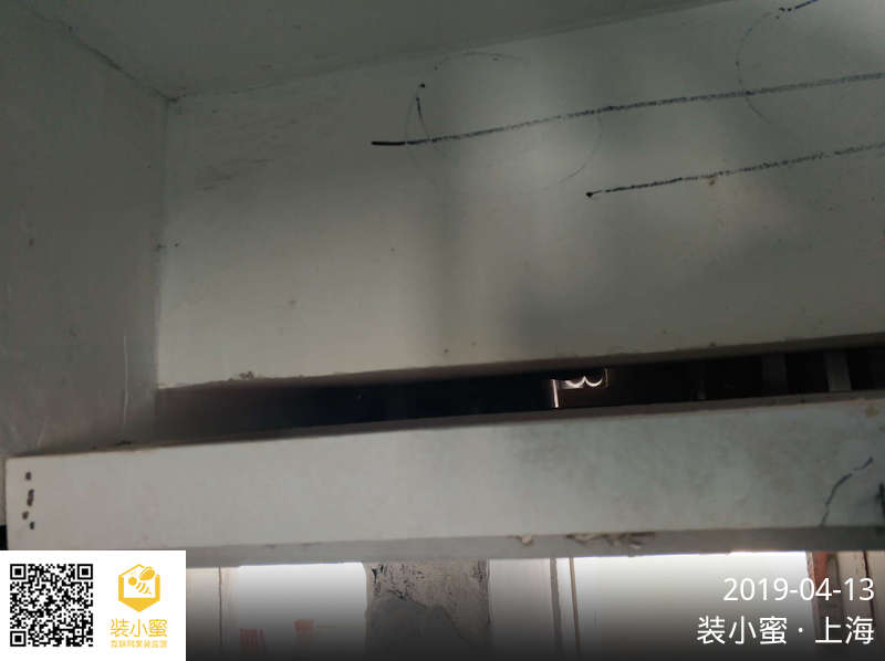

1.厅吊顶有块石膏板拼结缝过大,需调整。
2.部分石膏板拼结缝过小,已告知队长加宽。
3.部分孔洞未堵,建议及时封堵。

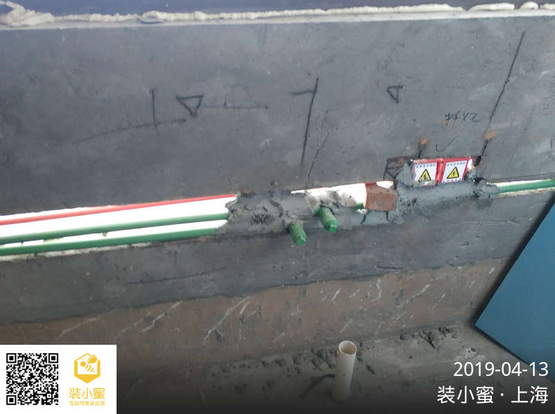

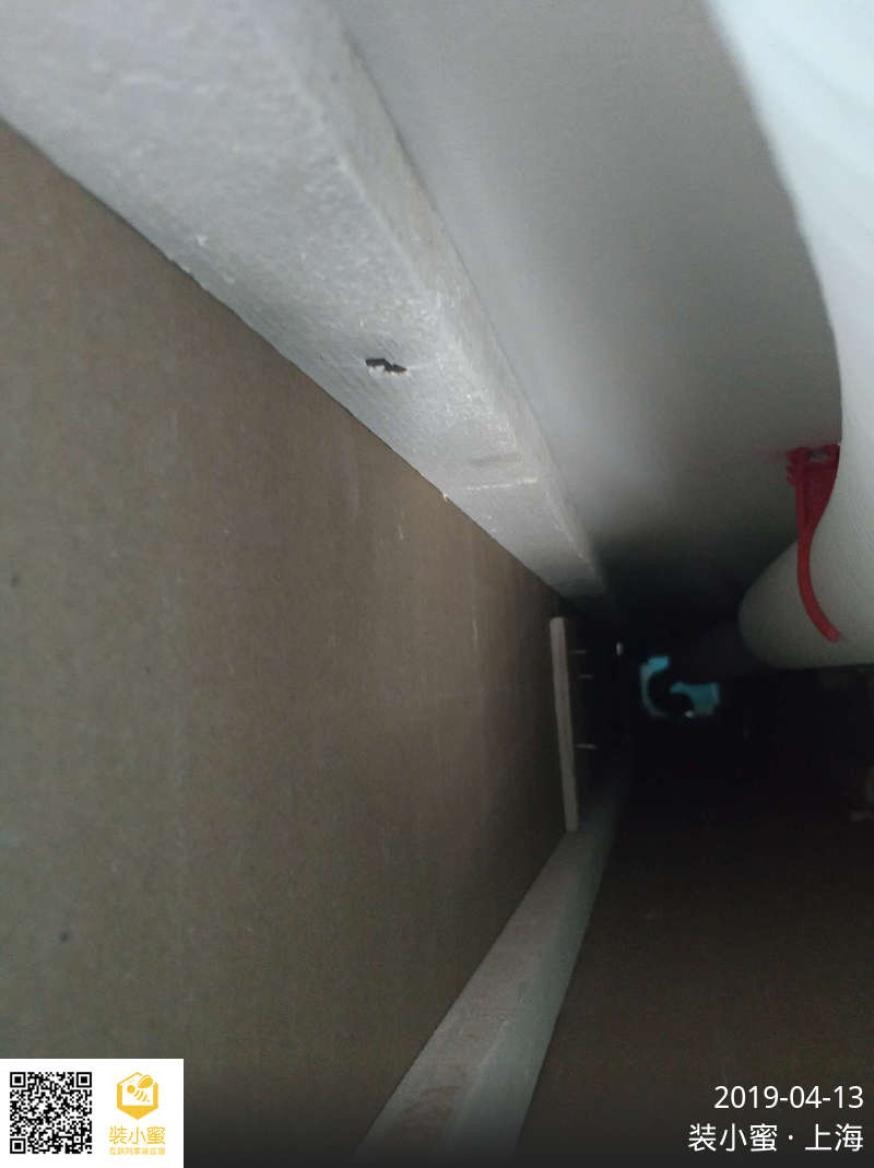

多管并管,已采用Y型三通连接
多管并管,已采用Y型三通连接

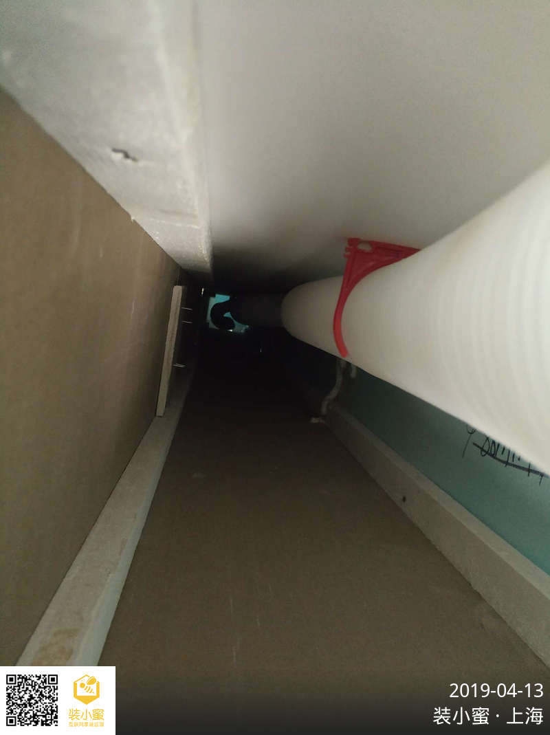

循环热水管保温处理符合要求
循环热水管保温处理符合要求

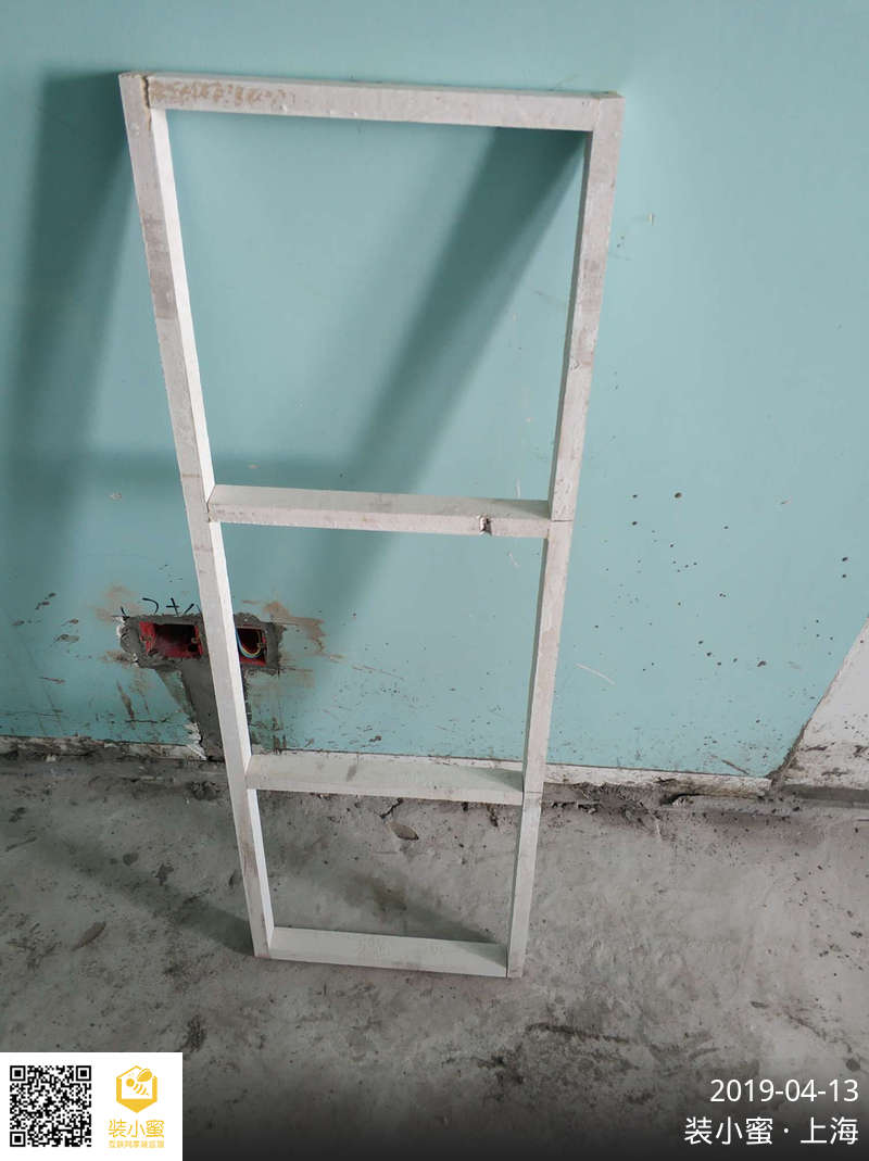

木吊杆规格与使用符合要求
吊杆施工固定符合要求
龙骨施工固定符合要求

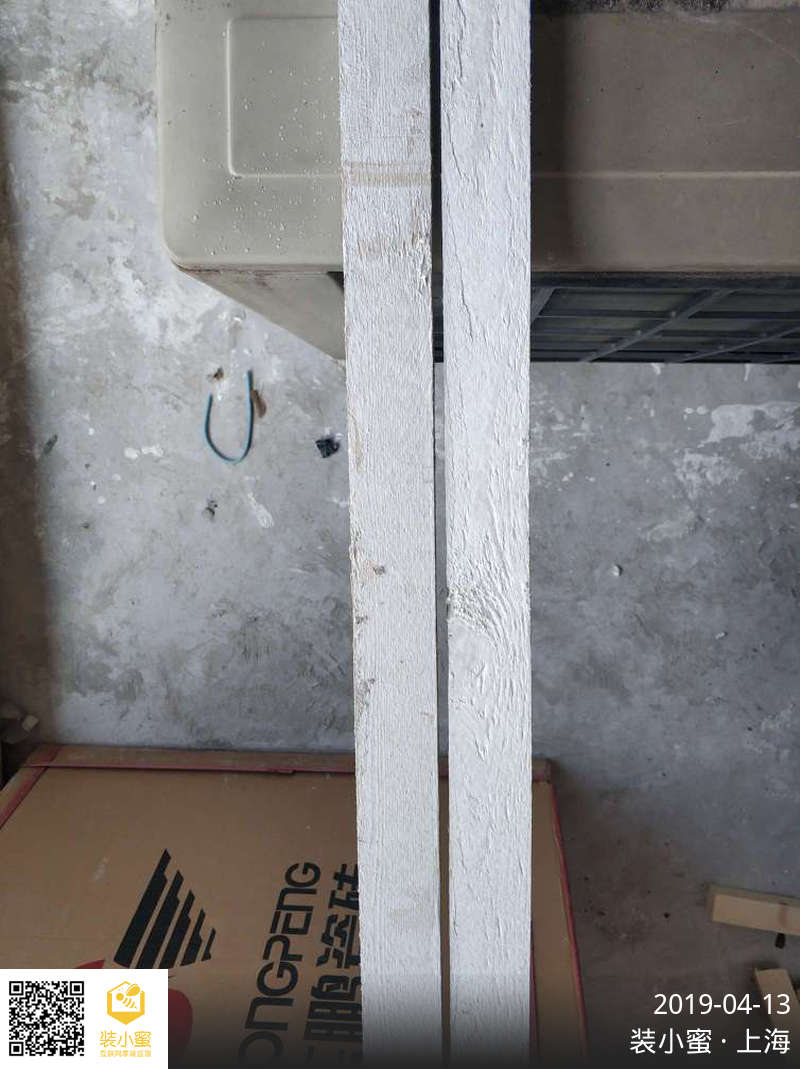

木龙骨(木基层)防火涂料已涂刷
开槽部位修补施工符合要求
