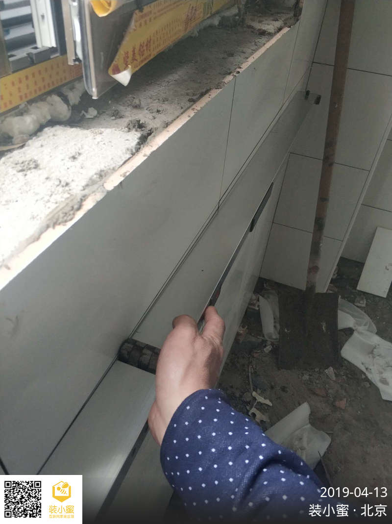

厨房粘贴。局部砖角不平整,较明显,及掉瓷,客户已知,建议修复处理

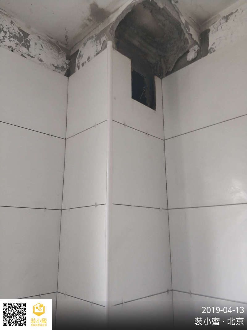

次卫排气管,建议挂钢丝网格处理,需客户与施工方协调
墙面原有腻了末铲到底,需客户与施工方协调,墙面龟裂纹较多,建议挂外墙网格施工,需客户确认。建议用內墙防水腻子施工,腻了粉与合同不相配,建议更换,需客户确认

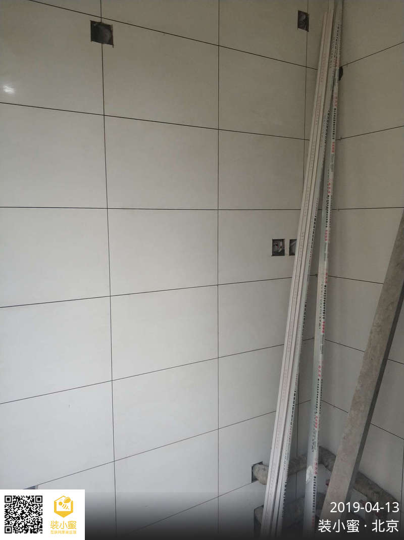

主卫生间薄贴,建议厚度在5/7mm

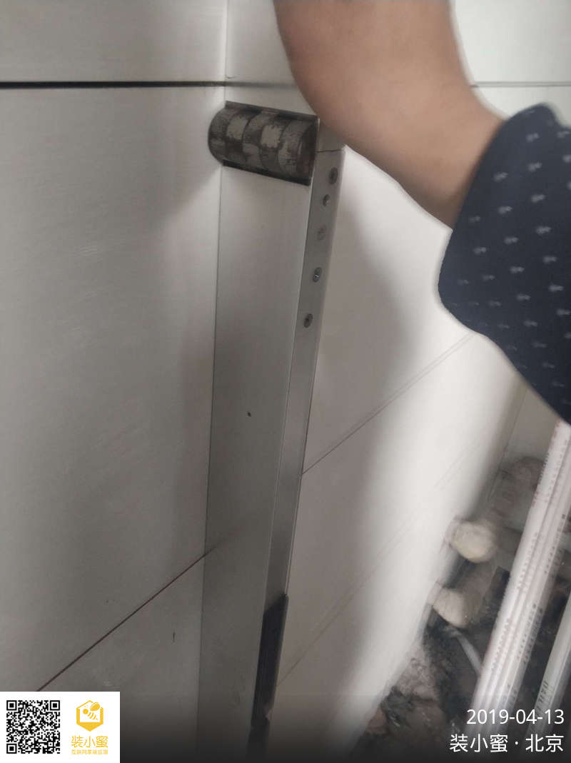

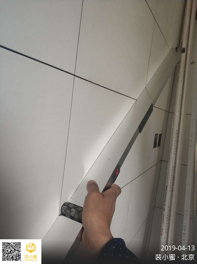

需墙面找平找方垂直施工,瓦工已知
局部出水口需处理,瓦工及客户已知,建议出墙面1.5./2公分,其它需整改处理
