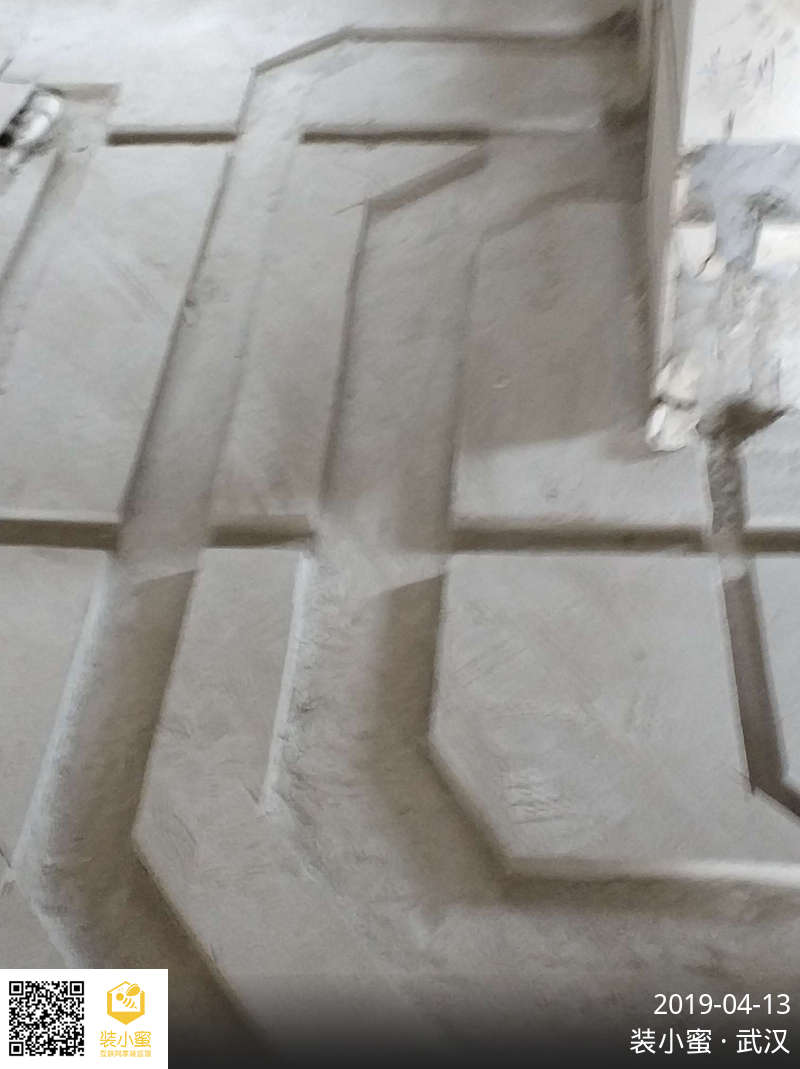

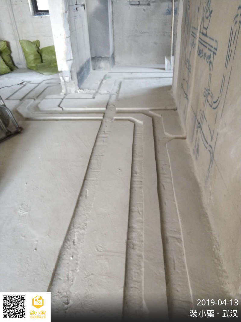

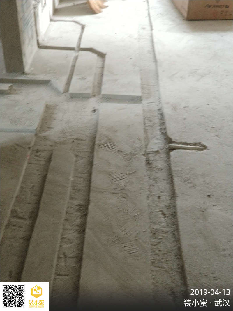

1,厨房卫生间多处开横槽,长度超过一米,但是,他们公司的工艺就是这样,客户已同意。
卫生间有一部分改建到房间里面。建议卫生间基坑必须做防水并闭水试验。不渗漏才能进行下步施工。
——来自装小蜜监理 易以国
开设墙面横槽,符合技术交底要求
湿区新砌墙底部已施工砼防水带
湿区新砌墙底部已施工砼防水带
开槽平直,符合要求
开槽宽度与深度符合要求

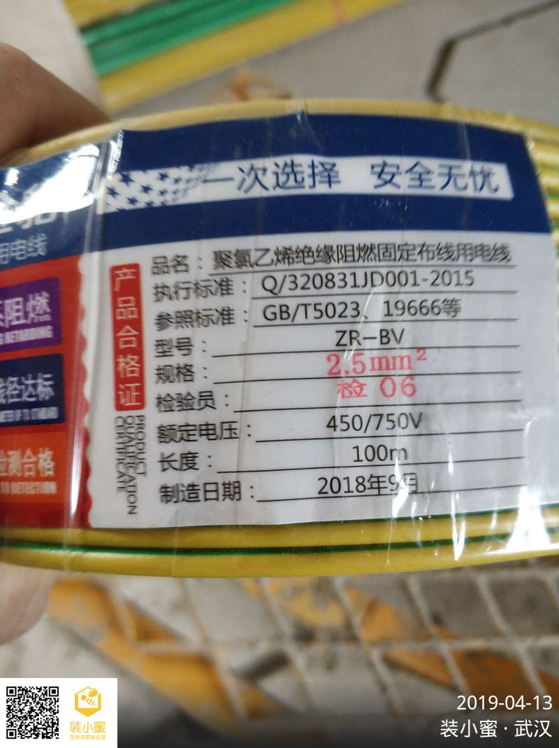

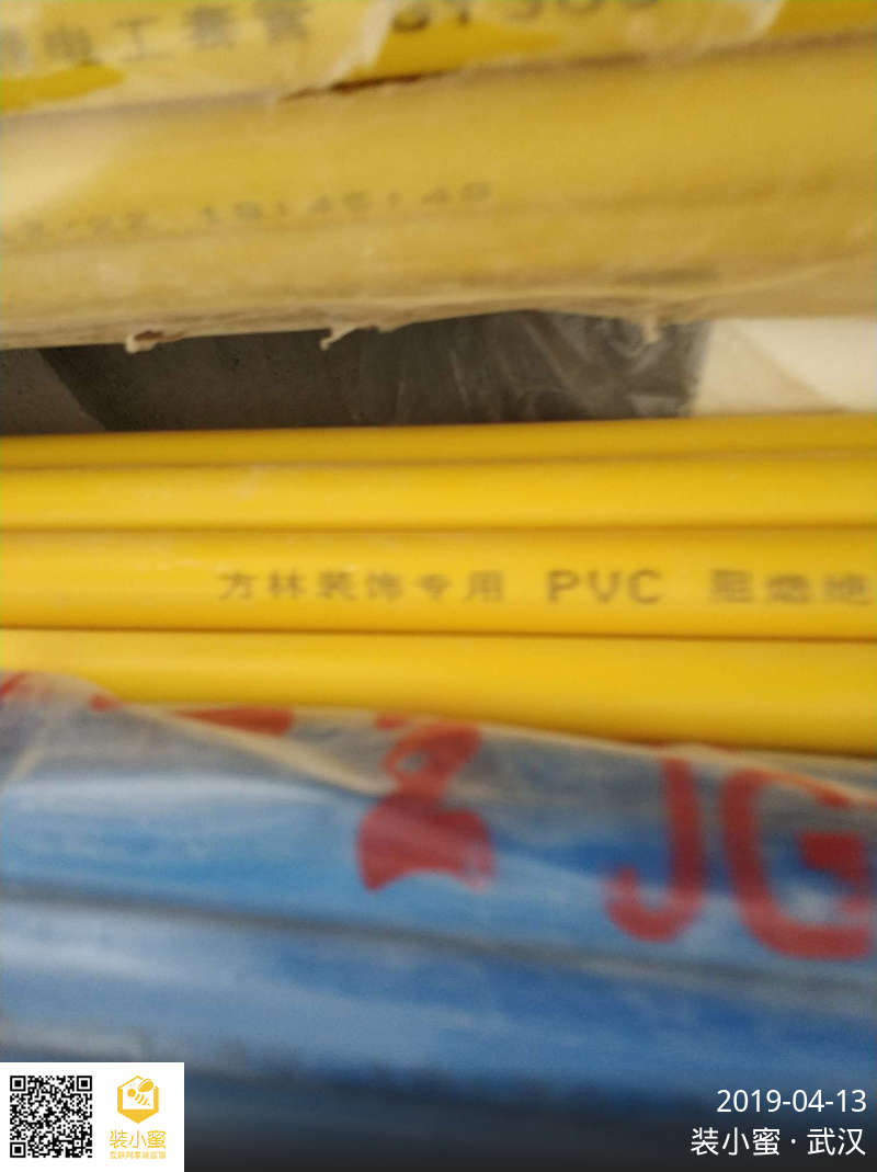

电线管

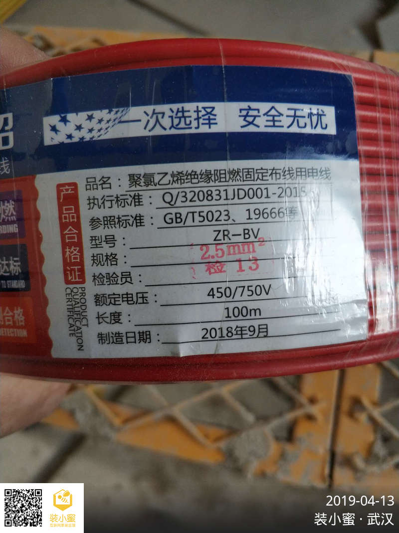

电线管

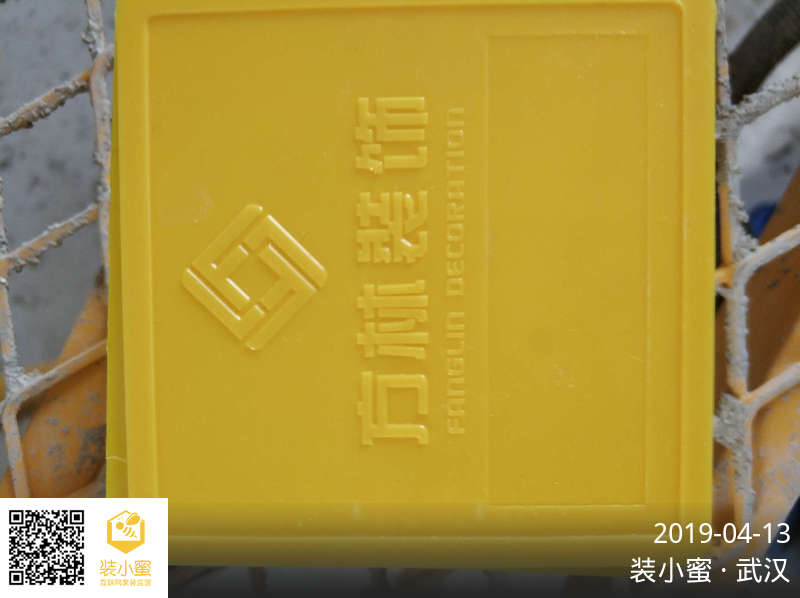

线盒

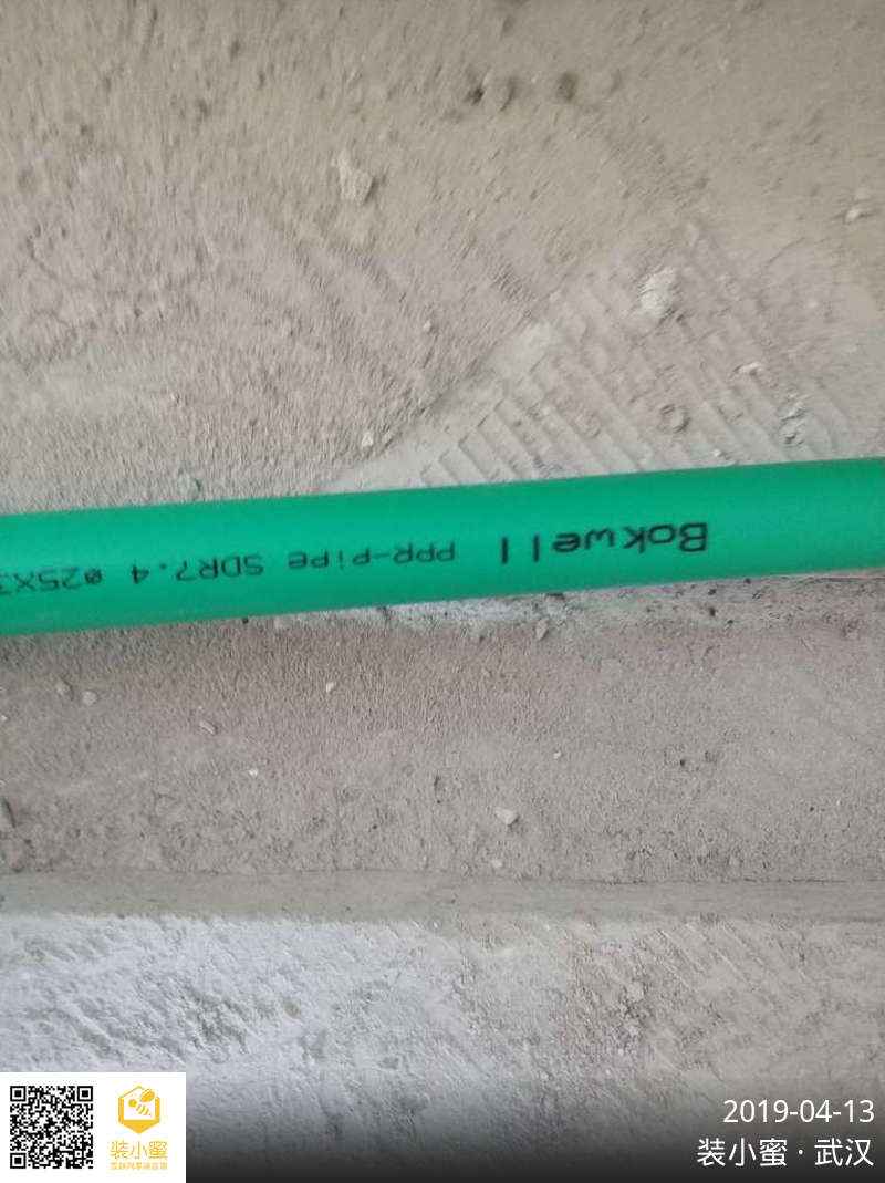

PPR水管
