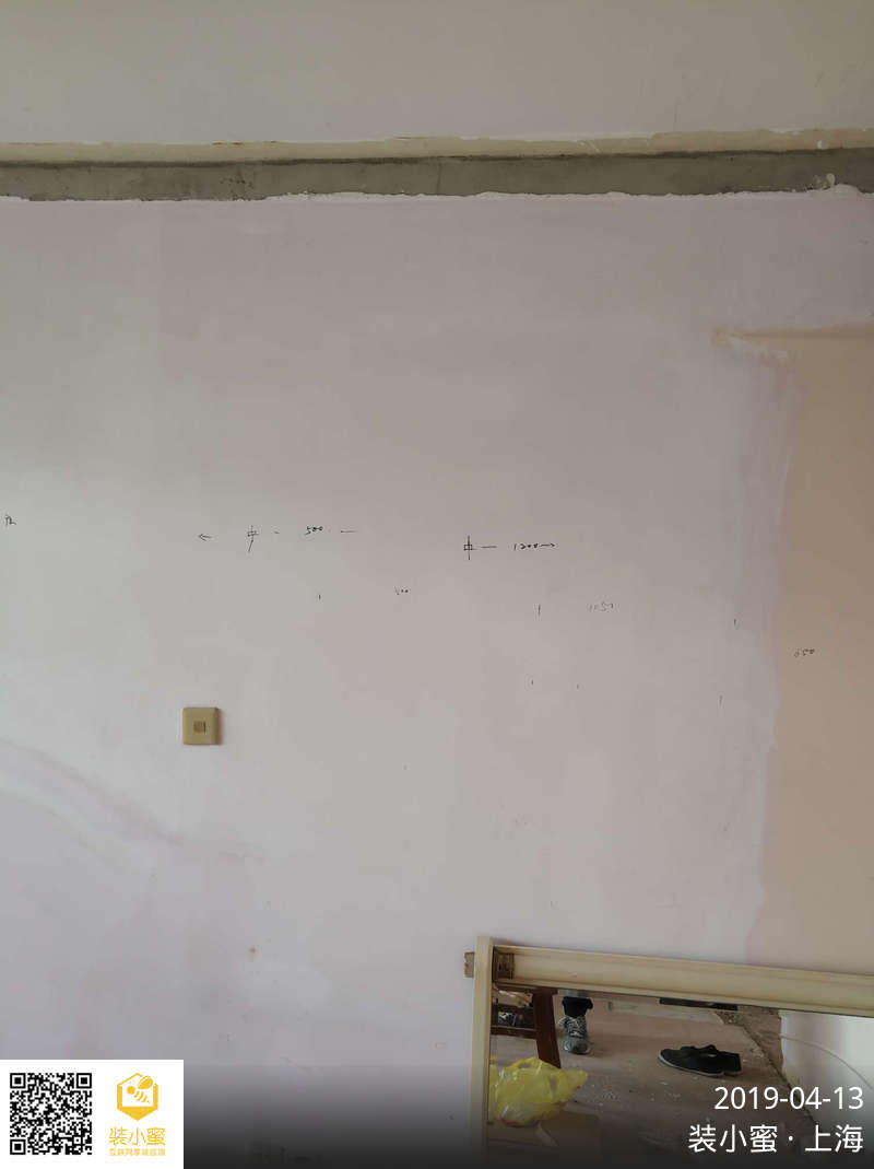

1施工进度正常
2水电交底

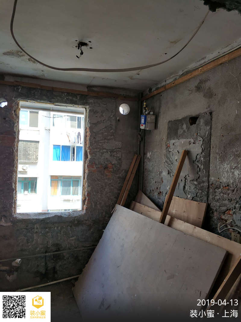

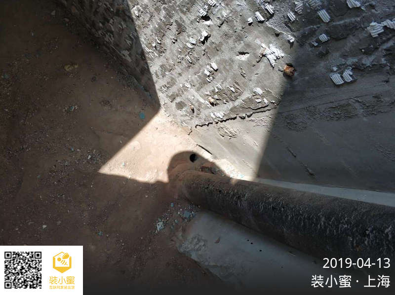

1部分顶面有渗漏现象,后续需要处理
2有破坏结构的拆除,建议加固
3施工方未在技术交底文件上签字,后续需要您督促施工方严格按照装小蜜技术要求进行施工
以上问题我已向施工方告知

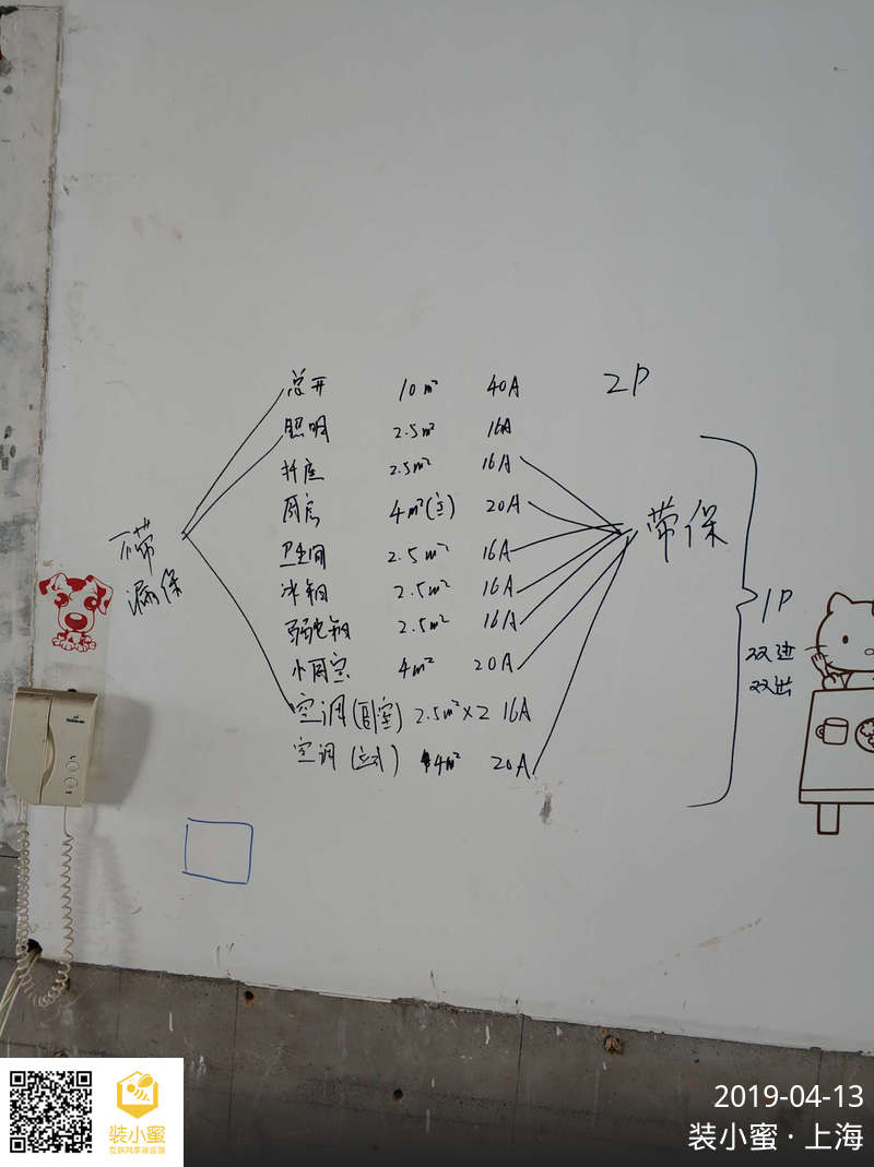

3. 配电箱安装技术交底:
·接入配电箱的导线不得有≥2mm的裸露部分,断路器总开关不宜带漏电保护功能。
·采用双进双出断路器,排列应先照明后插座,插座回路必须具有漏电保护功能。

技术交底文件已交给施工方并明确主要要求
符合标准:12项
强电箱回路配置图已经交待
水电管线的走向设计合理,可以实施
给水点位置与水管安装方案确定,可以实施
排水点位置及施工方案确定,可以实施
油烟机排烟管的位置已明确,可以实施
燃气热水器及排烟管位置已明确,可以实施
座便器安装位置及坑距已明确,可以实施
洗衣机排水管连接要求已明确,可以实施
地面布管符合面层材质的相应要求
