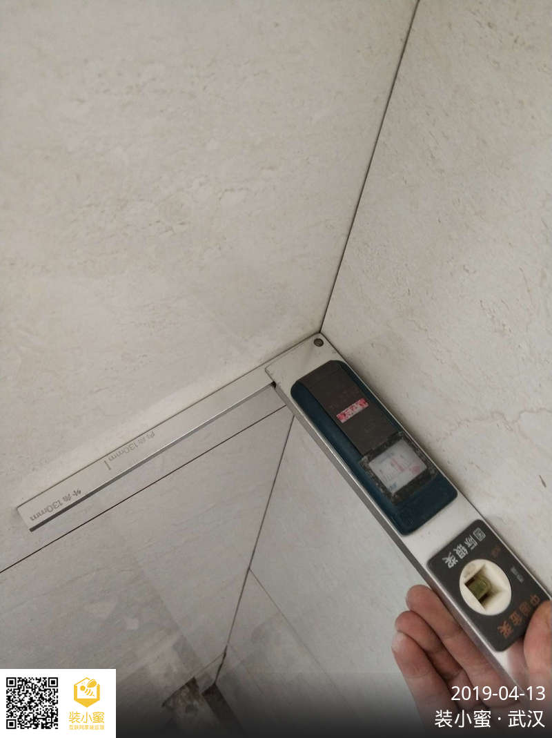

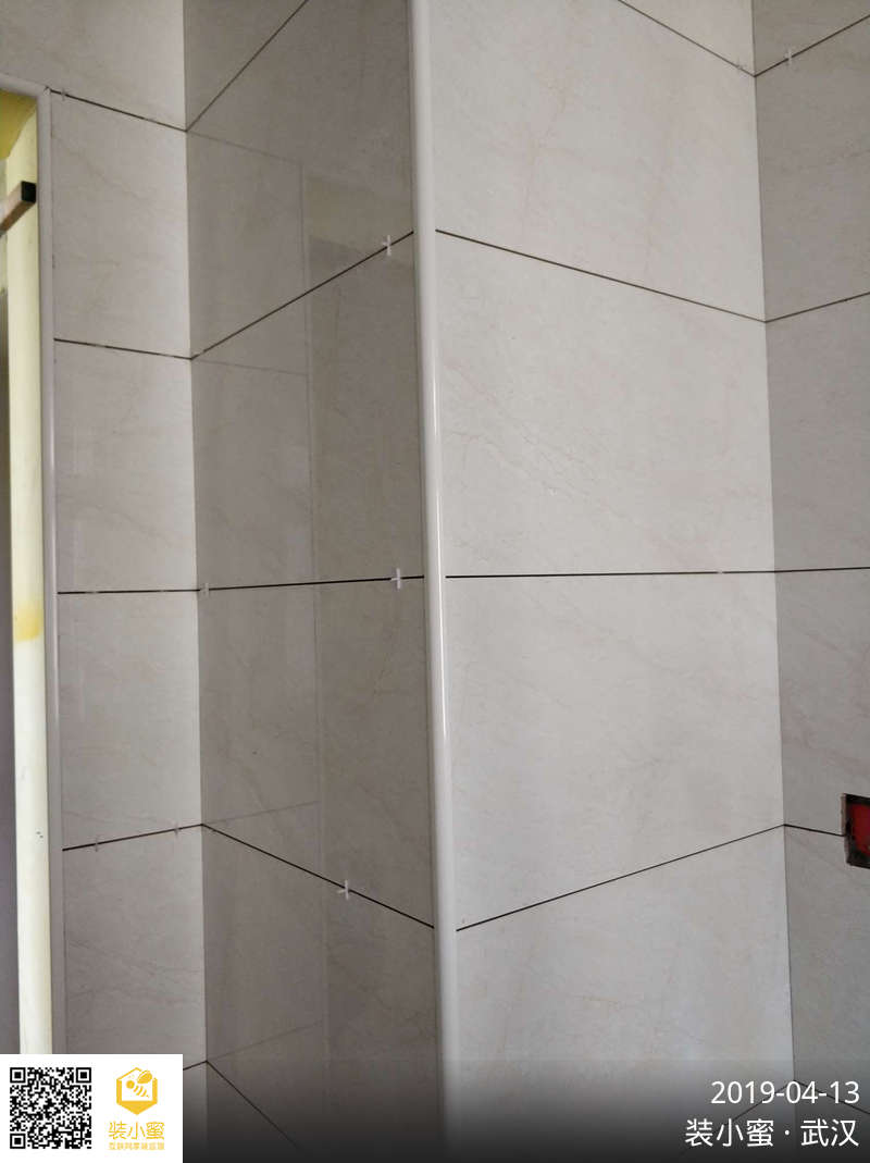

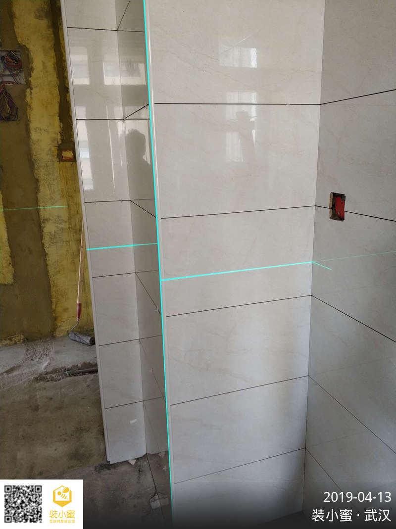

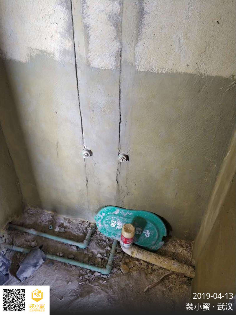

1.餐厅一处空鼓,待整改
2.厨房烟道缺止逆阀,已安装。

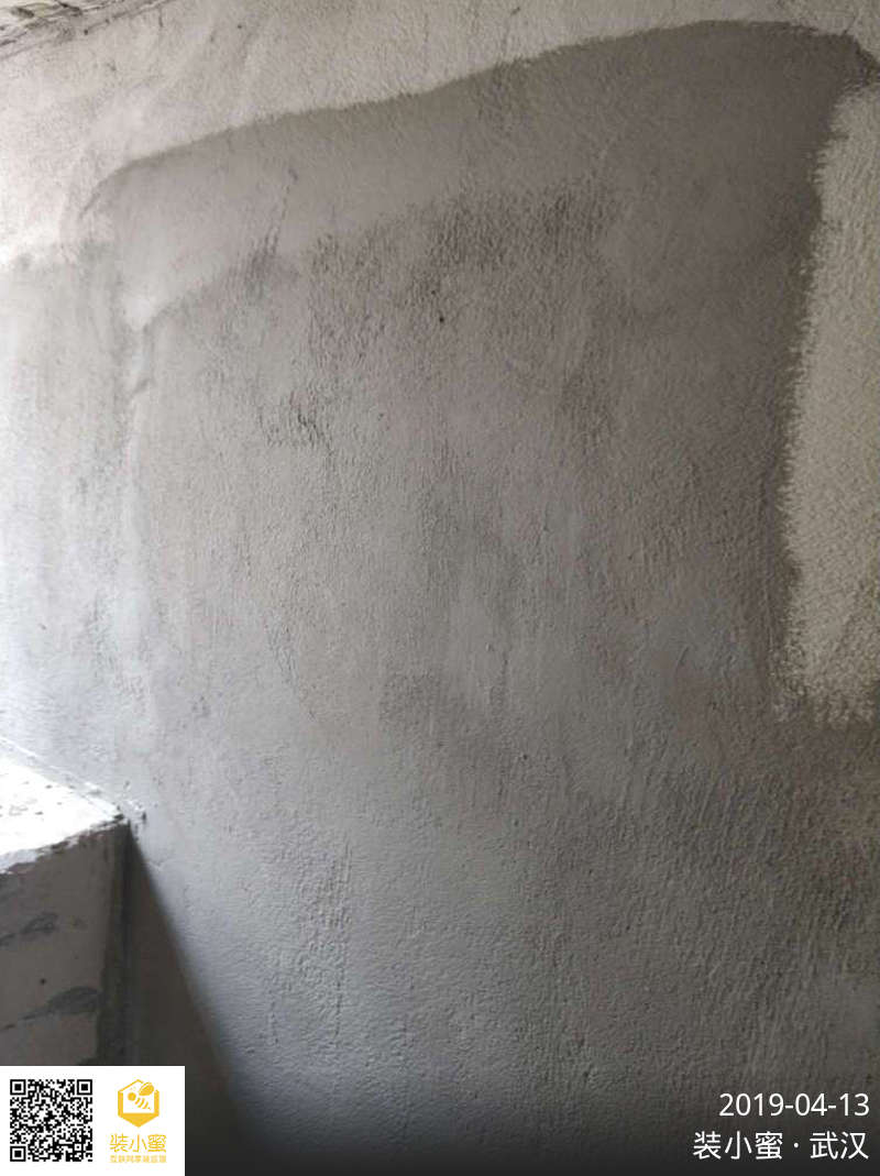

3.墙面钢丝网外露,需剔除。

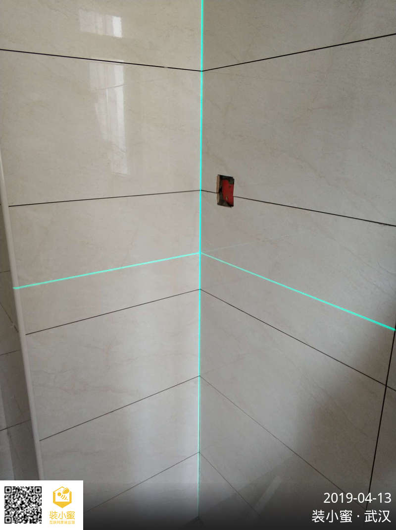

4.卫生间混水阀不水平,已整改。

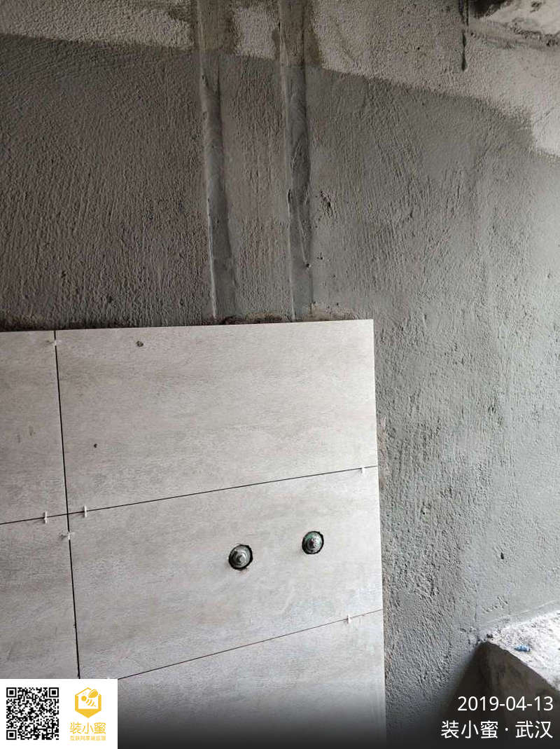

5.厨房墙砖空鼓一块,在橱柜内。
6.厨房一个插座底盒开孔偏大,需重新粘贴。
工人离场需关闭水阀和总空开。
下次工作为【地面防水检查】,在下次上门期间,如有问题请及时联系我。

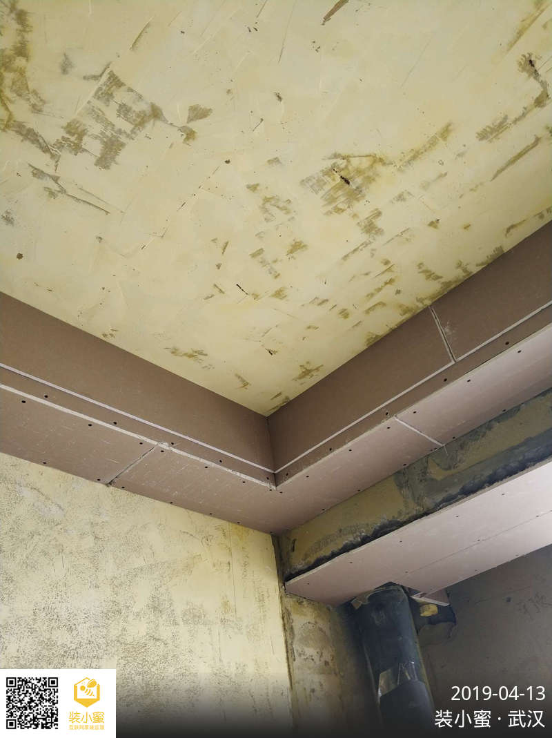

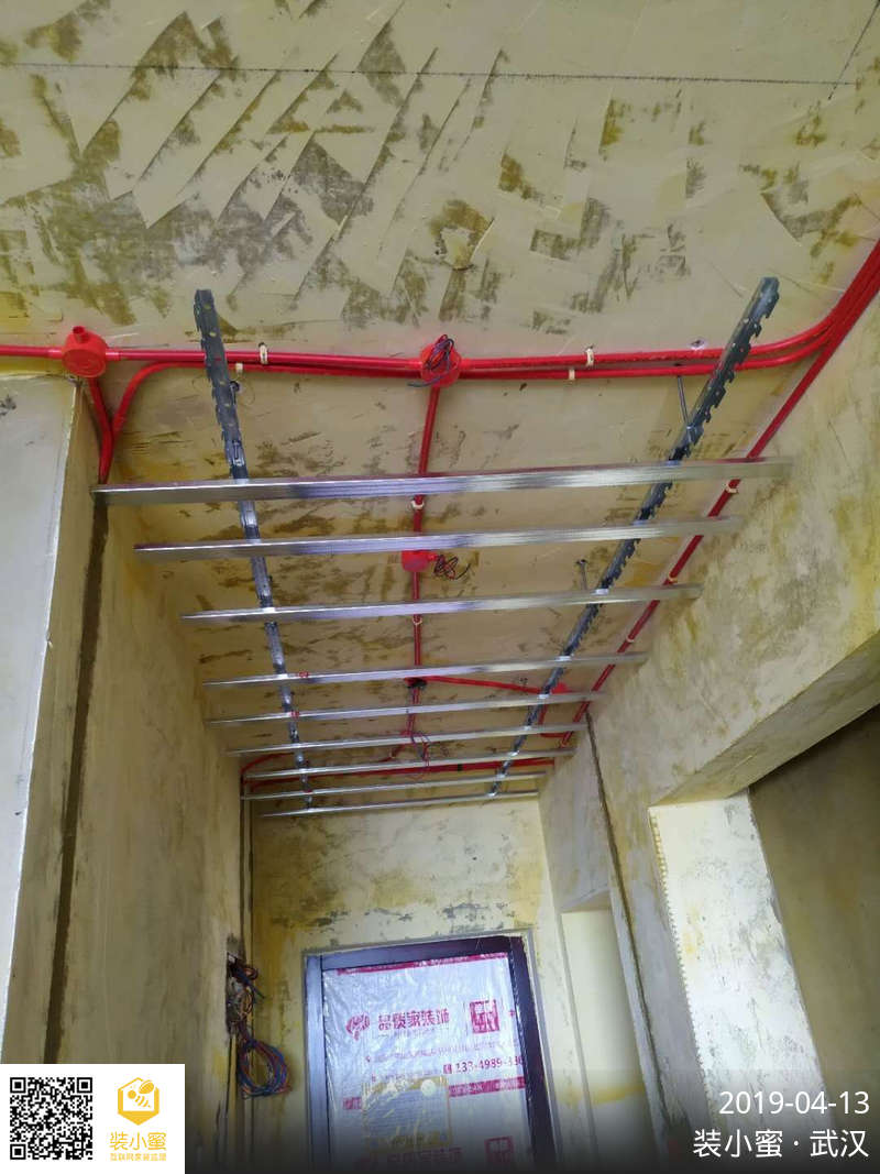

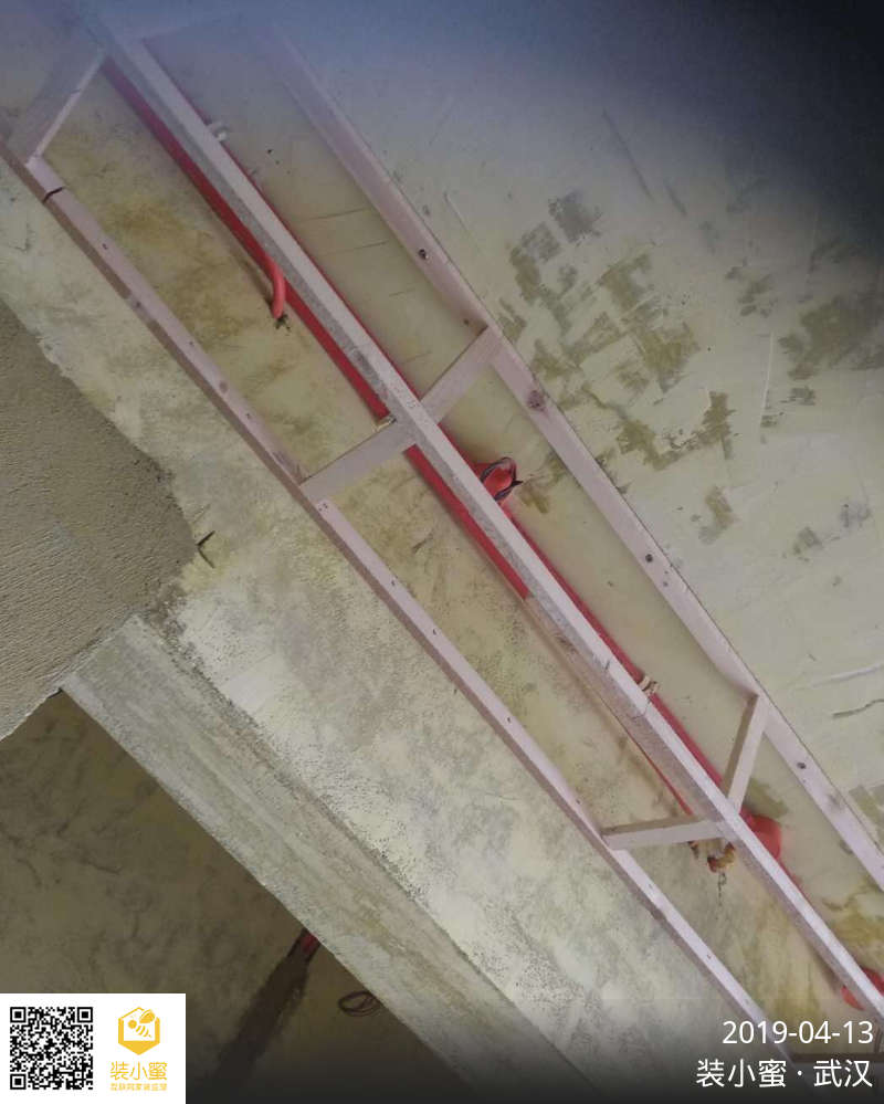

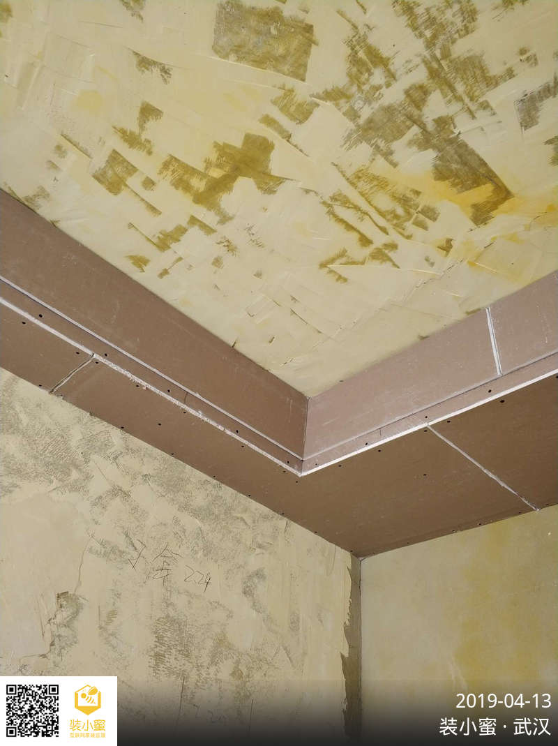

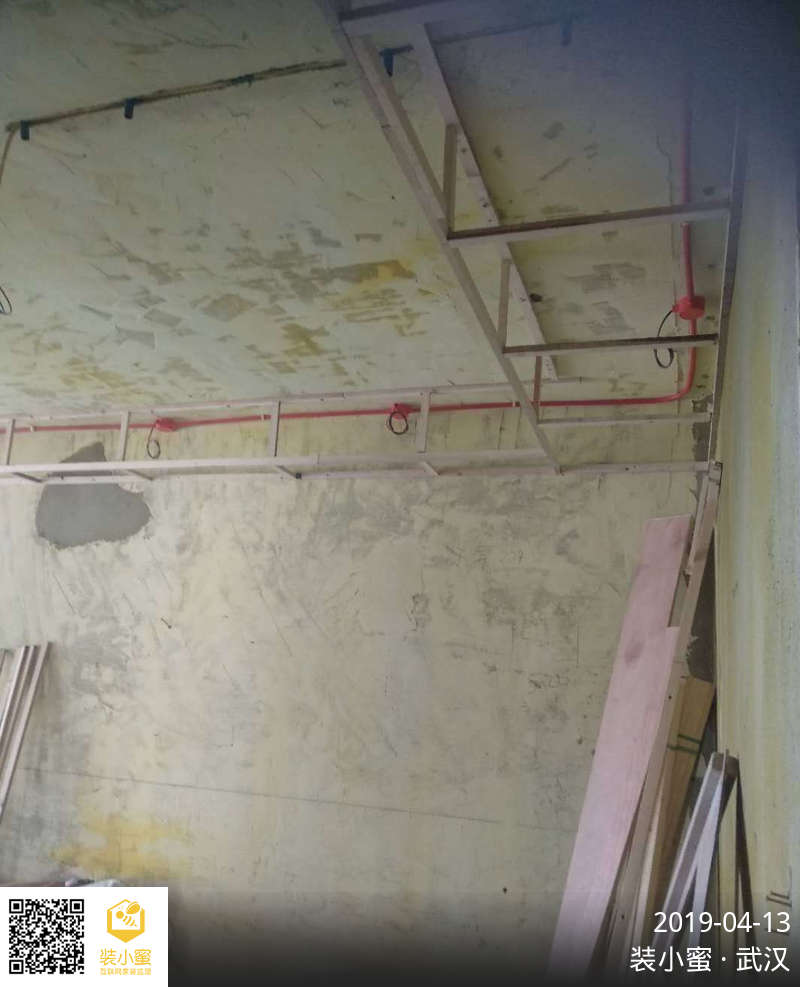

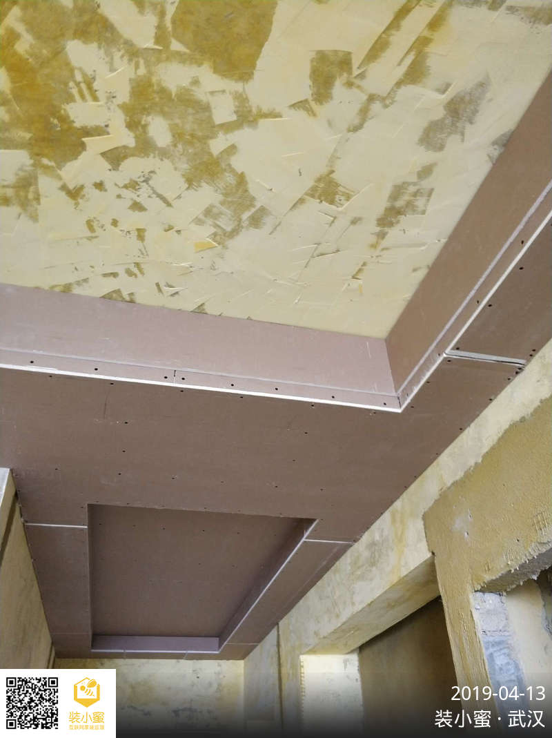

符合标准:21项
吊杆平直,用材符合要求
吊杆与主龙骨固定符合要求
主龙骨安装固定施工符合要求
次龙骨安装固定施工符合要求
边龙骨安装固定施工符合要求
主次龙骨质量符合要求
木吊杆规格与使用符合要求
吊杆施工固定符合要求
龙骨施工固定符合要求
