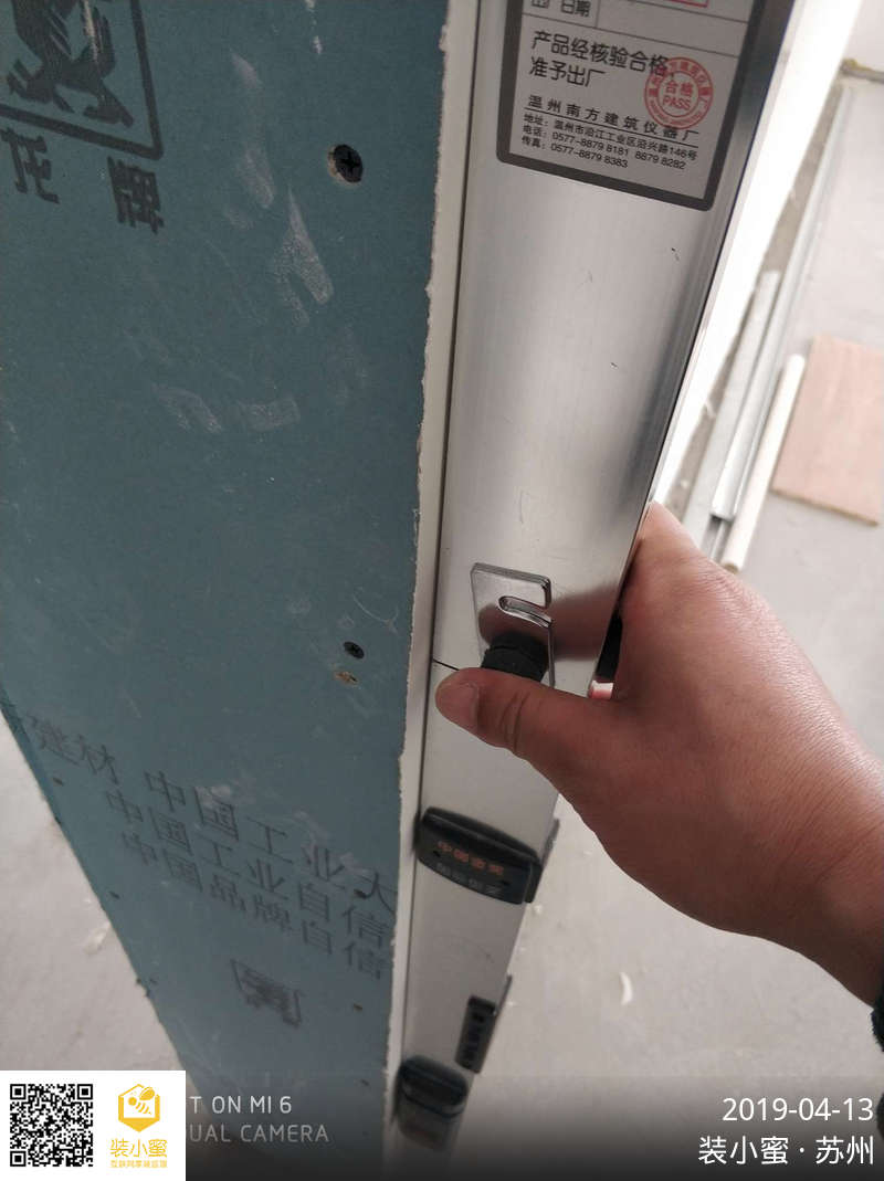

监理老师:张宜富

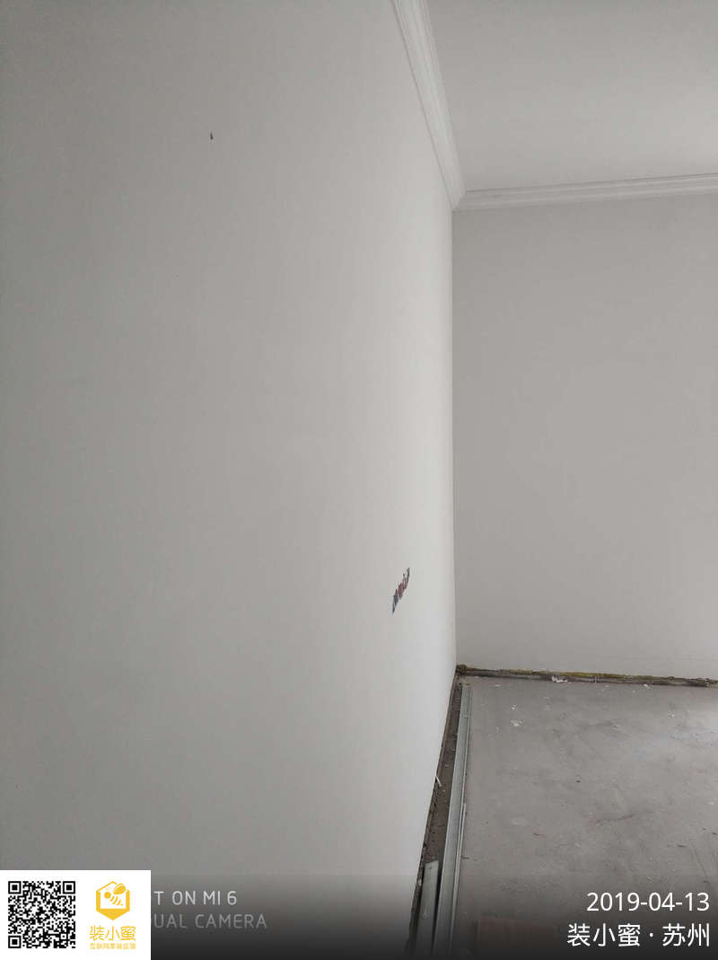

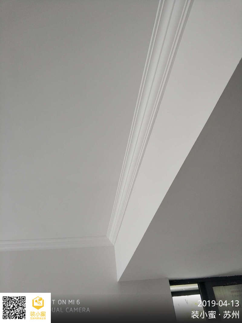

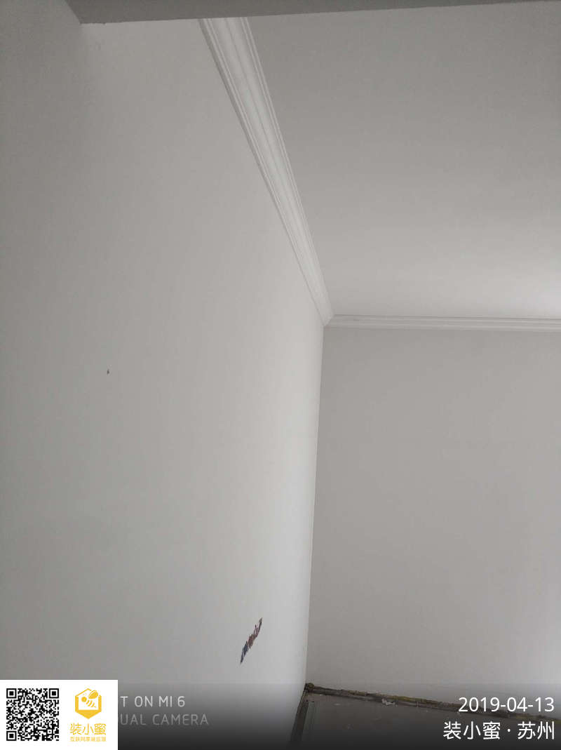

本次为【腻子批嵌施工检查】是第5次上门,现场腻子已基本批嵌完成,墙面平整,顶部造型处平直。门窗套周边垂直,符合打磨条件。

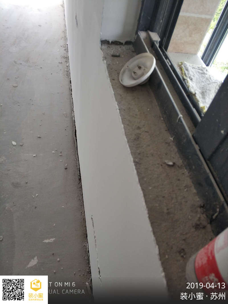

1.踢脚线不平整,需用斜口杆找平处理。

3.大理石台面未安装,应尽快安装,并用石膏填实找平。

踢脚线区域平整度符合要求
阴阳角平直度符合要求

墙顶面批嵌腻子质量符合要求
墙顶面基层湿度可以进行涂刷施工

窗台大理石下口已填实处理
