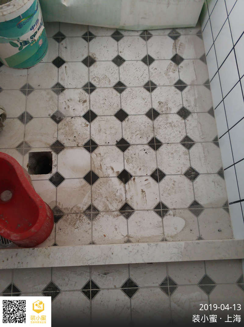

1.阳台墙砖有空鼓现象

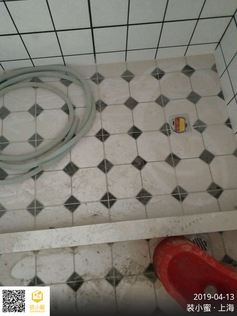

2.马桶坑管周边涂刷防水

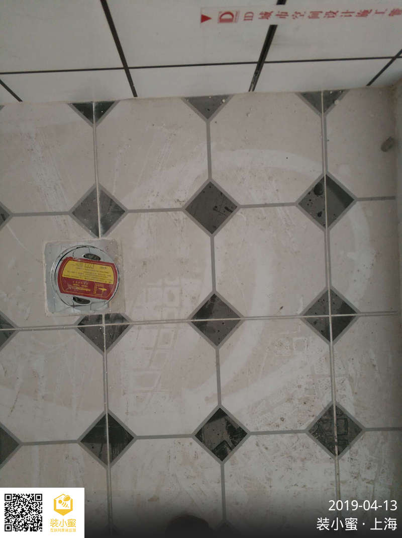

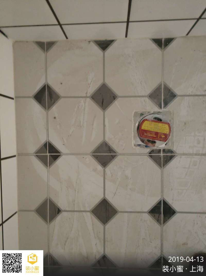

3.地漏,淋浴房排水口周边沙桨填密实,再涂刷防水
4.进户门右侧沙桨灌得不到位
5.进户门上端老的粉刷层铲除后修粉后再贴瓷砖

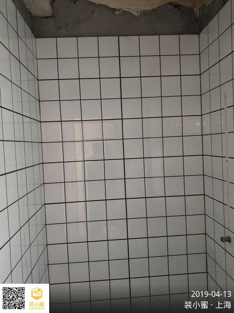

2.墙面的阴阳角建议使用阴阳角条
3.新粉墙面建议满铺网格布,防止后期产生龟裂纹
