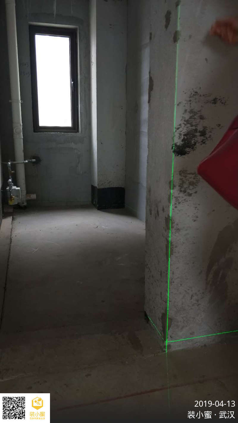

1.入户门变形严重,门合页生锈,建议由物业方进行整改。

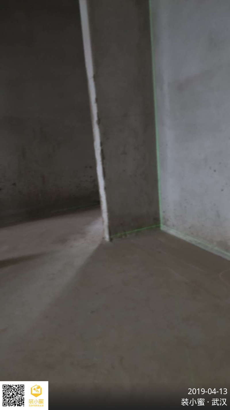

2.墙面地面多处空鼓,已做标记,建议整改。

顶面表面经目测,无明显开裂现象
顶面表面经目测,无明显不平整现象
经内部观察,顶面无渗漏现象
经内部观察,墙面无渗漏现象

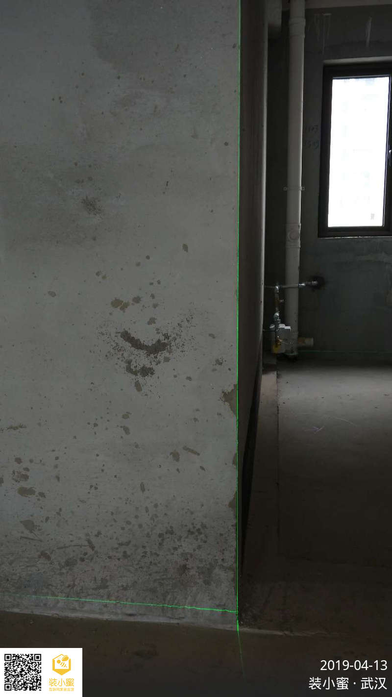

墙体腻子表面牢固,平整
原装修时没有拆除承重墙体的现象
地面基层无空鼓开裂现象
地面基层牢固,无起沙现象

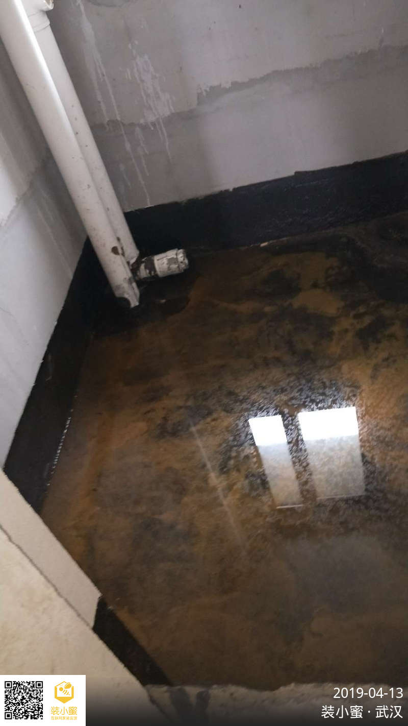

厨房、卫生间地面已低于外区域地面

门洞口垂直平整符合要求

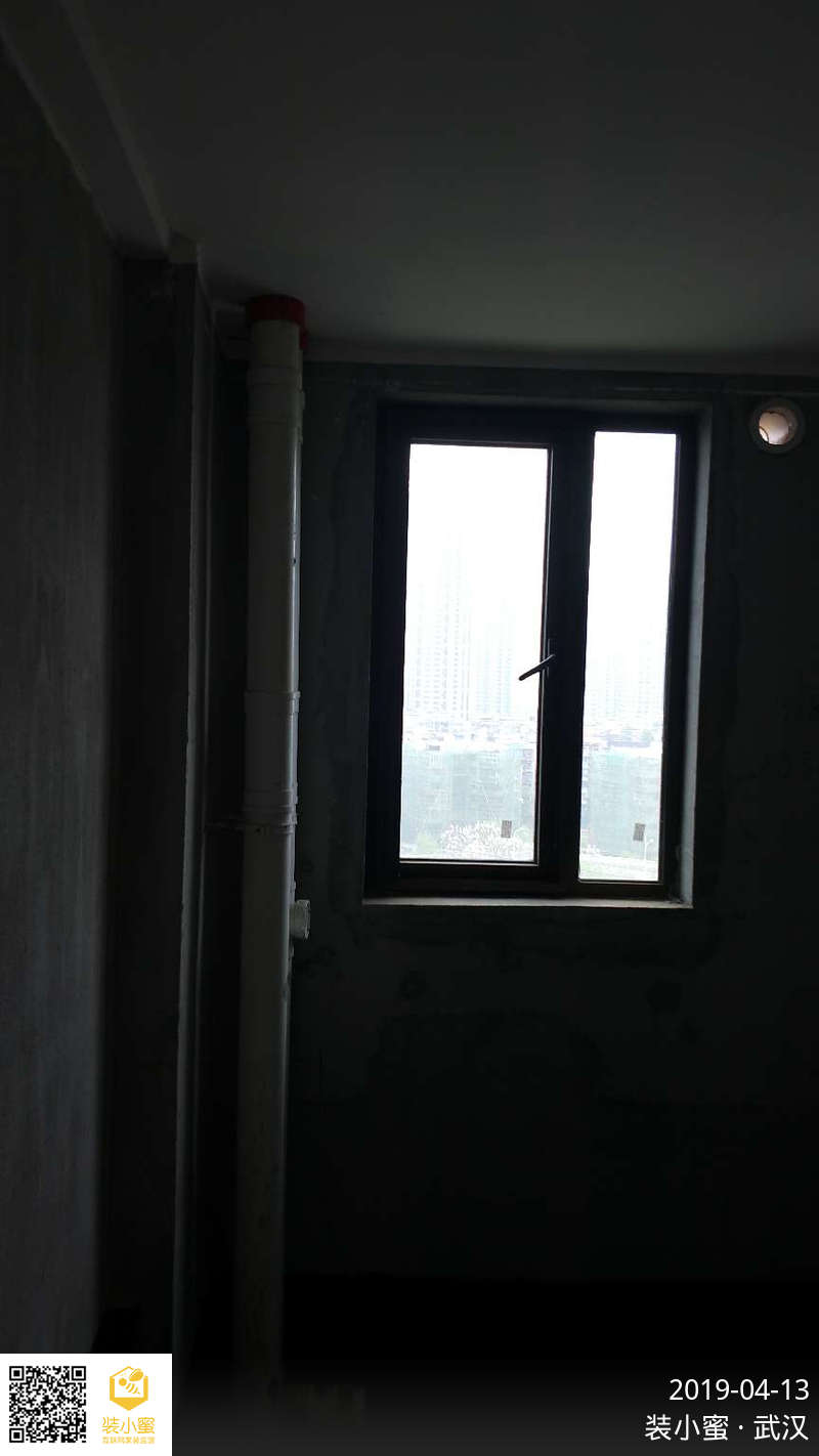

原窗窗框、窗户(玻璃)完好,操作正常
原门窗开启、锁止正常,把手完整
经内部观察,窗角无渗漏现象
窗户外侧滴水线完好

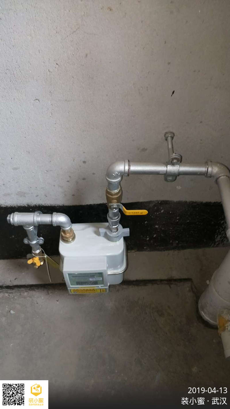

建筑水表、燃气设备配备正常

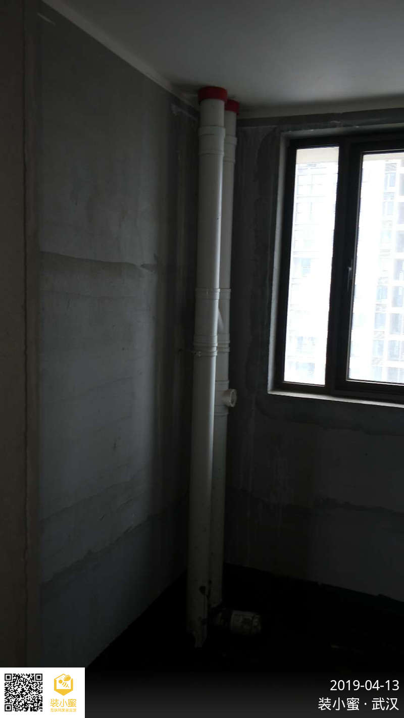

排水与排污管道已经分设
本建筑已经进行雨污分流排水

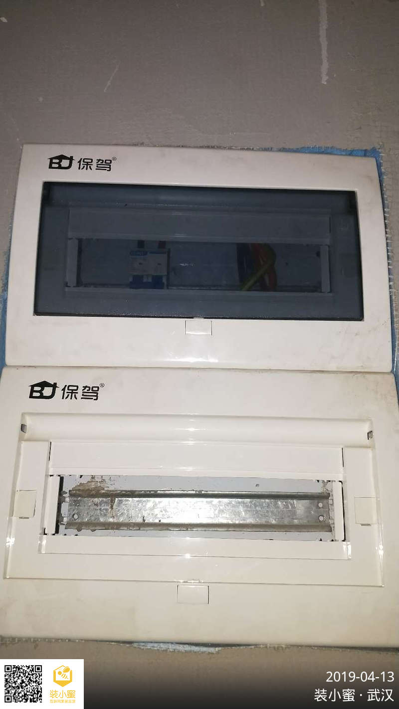

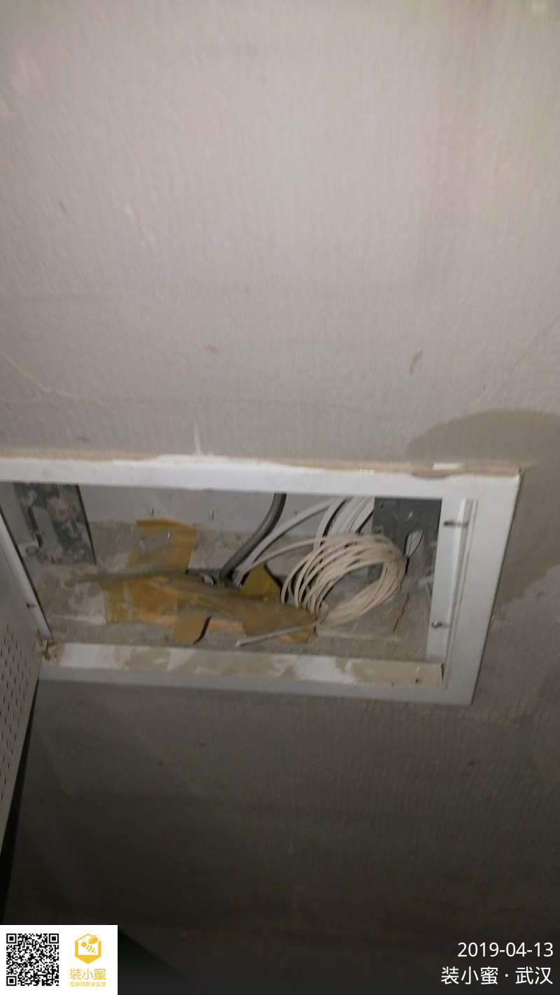

原配电箱及断路器工作正常
等电位装置原建筑已配备

卫生间墙面防水建筑时已涂刷

原装修时没有改动排水排污管道
