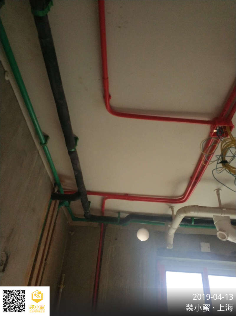

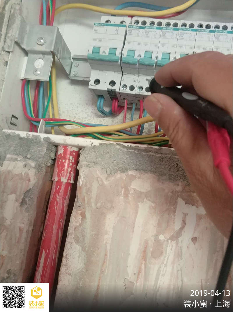

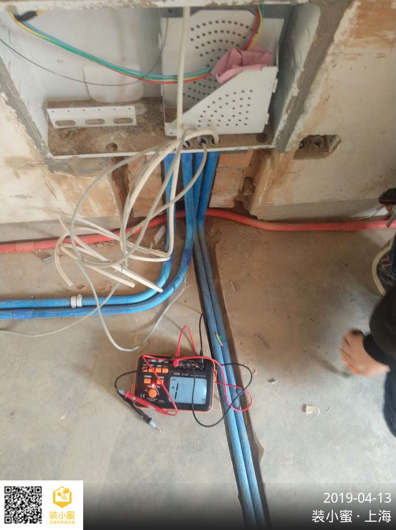

给水管走向平直无明显冲突或弯曲,固定牢固,固定间距合理;新建排水、排污管连接牢固,具备坡度,墙地面伸出长度合理;线管走向平直,固定牢固;强弱电线管屏蔽已包裹;强弱电箱位置合理,开关与线径匹配,盒内走线齐整无铜芯裸露,线色规范,线路绝缘通过;厨卫及阳台地面不走给水管及线管;中央空调内机使用双螺母固定,出风口已保护;冷媒、排水管保温包裹,排水管具备坡度及换气口。

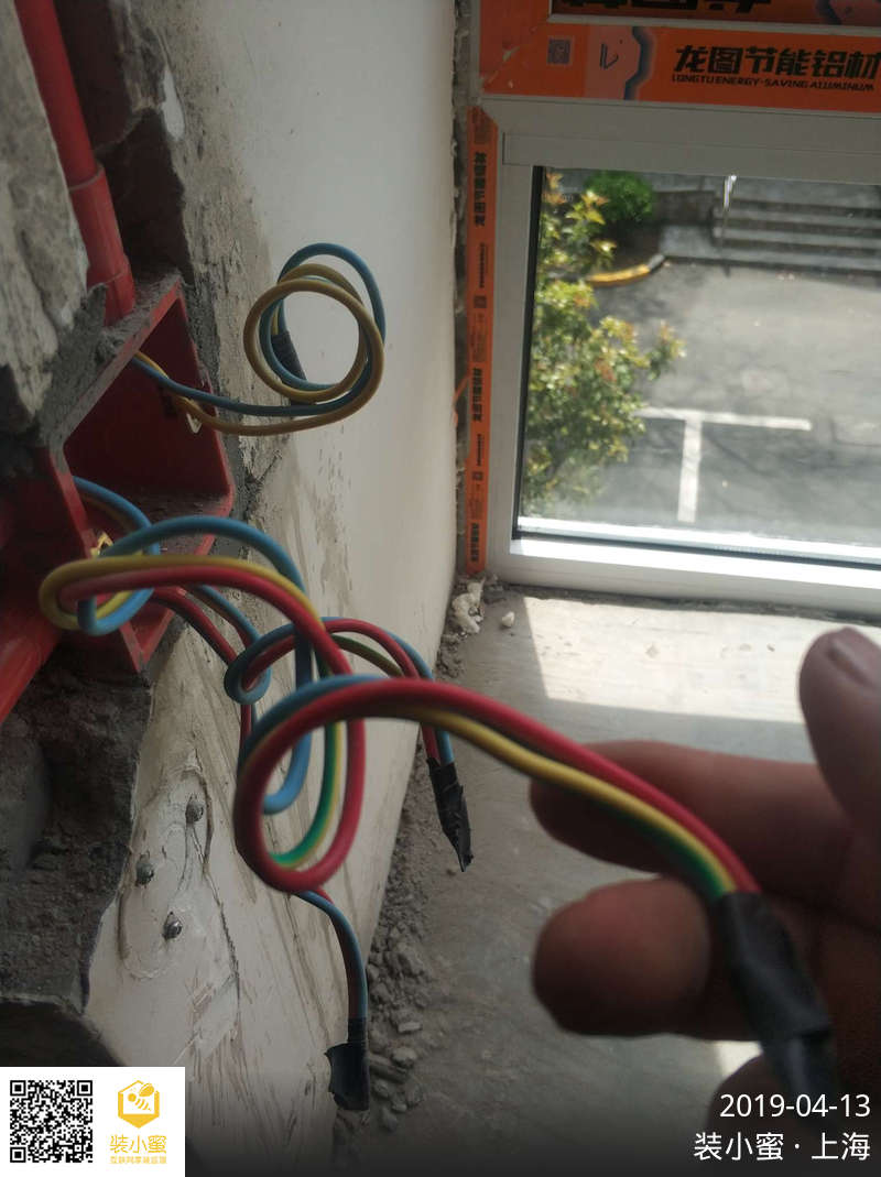

①局部八角合无盖板,灯头八角合需用软管保护电线

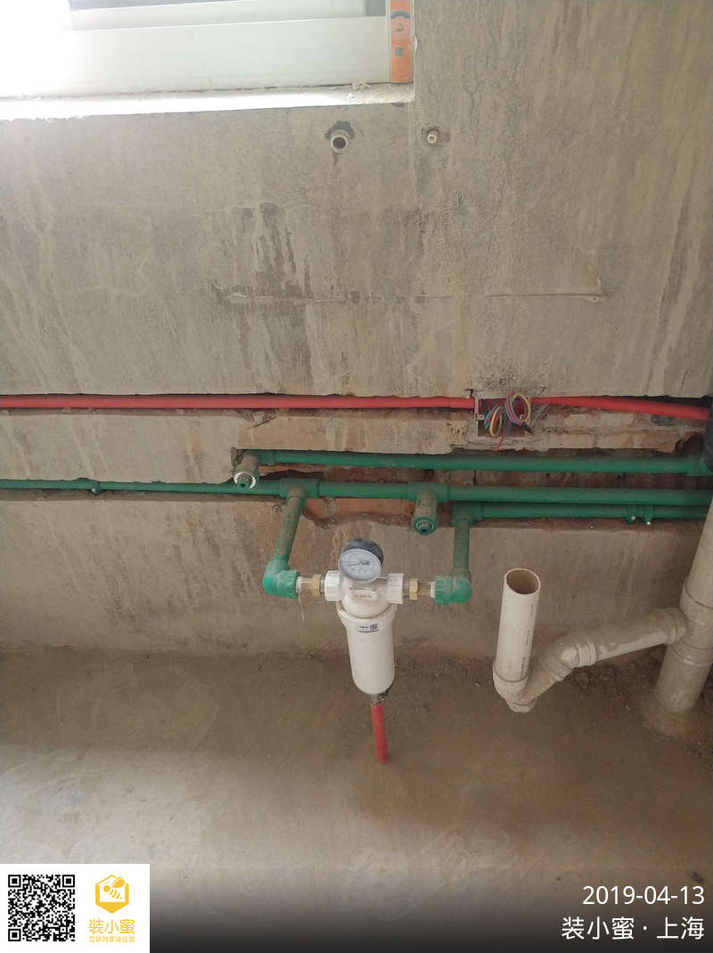

②厨房西侧墙面横槽整改
③二卧室壁灯加穿接地线

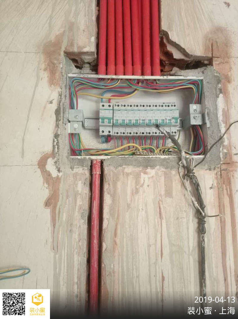

④进门处开关线穿管7根超出标准

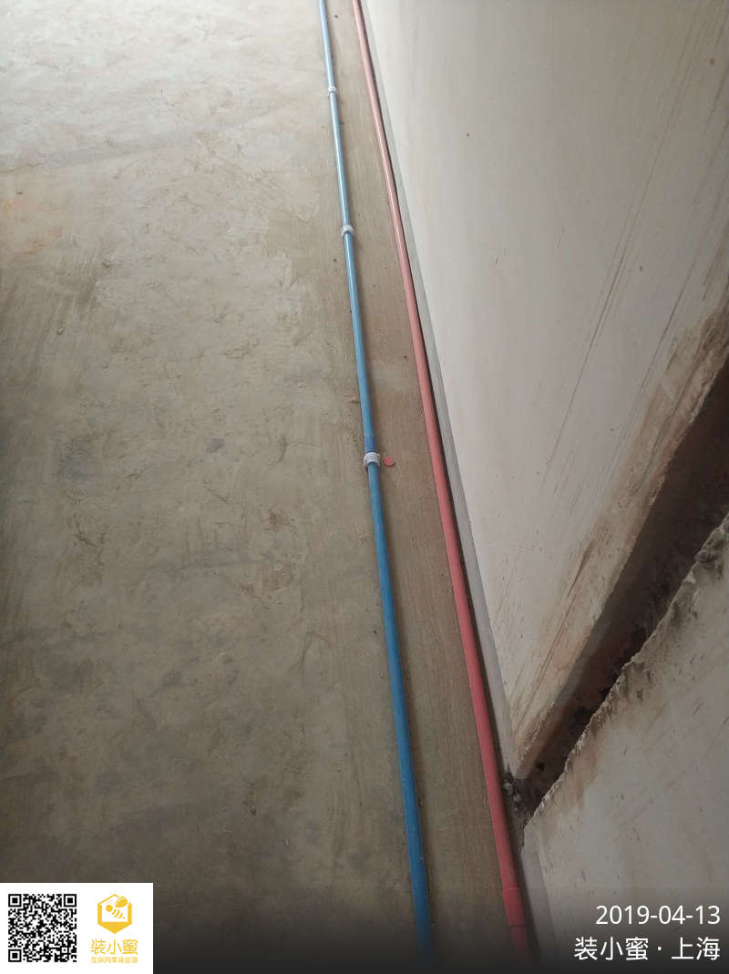

⑤地面线管管卡需改成铁碲马
⑥强弱电线管平行间距15Cm,交叉≥30cm
⑦厨房总线需换成4平方

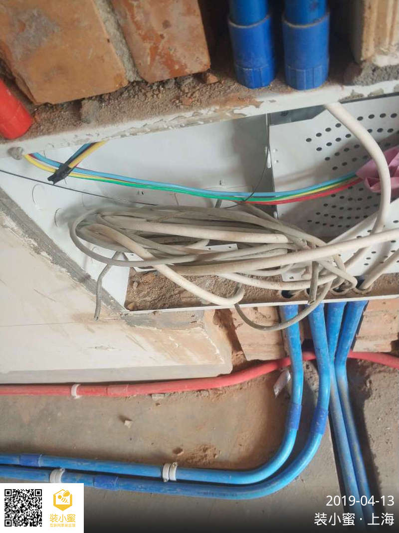

⑧线合并排需用线管连接
⑨弱电箱内电源线穿黄腊管
⑩强电箱总开需配40A,照明,空调(不带漏保)其余带漏保
1)所有水电线管过墙洞封堵

符合标准:21项
给水管道安装平直,走向正确
给水管道与各接口无渗漏现象,安装合格
给水管道固定牢固,无松动
给水管道管卡安装符合要求
龙头、角阀等水管端口出墙长度(水平)确认
线管接入线盒、电箱采用锁扣连接
线管及接口固定牢固,无松动
管卡使用与固定间距符合要求
强弱电管平行间距与防干扰处理符合要求
电线管完整无破损,无外露导线
PVC线管线盒及软管具有阻燃性能
管内导线穿入数量符合要求
不同类型的导线分管穿线符合要求
导线规格使用正确,线色符合要求
线盒(箱体)内预留导线长度符合要求
弱电线两端已编号并保护
经绝缘检测:导线绝缘性能合格
断路器接入导线数量符合要求
导线与断路器匹配符合要求
插座回路漏保设置合理
各水电点位位置经用户确认符合要求
