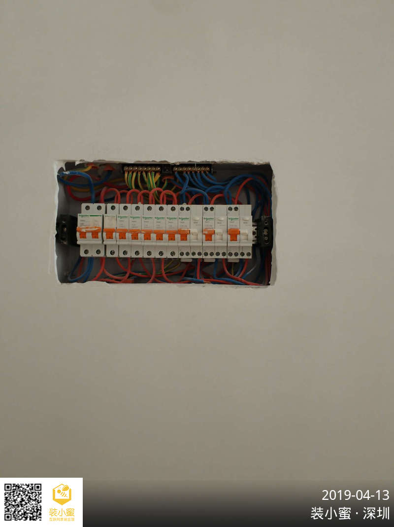

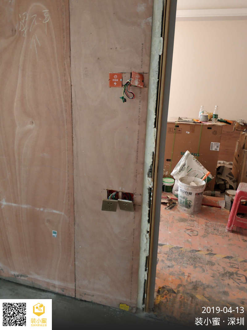

6、客厅、主卧、次卧、厨房、卫生间插座回路不带漏保,有安全隐患!需处理!
1、总电箱各回路需通电测试,做好标识。
2、普通插座回路、厨房、卫生间插座回路必须带漏保。

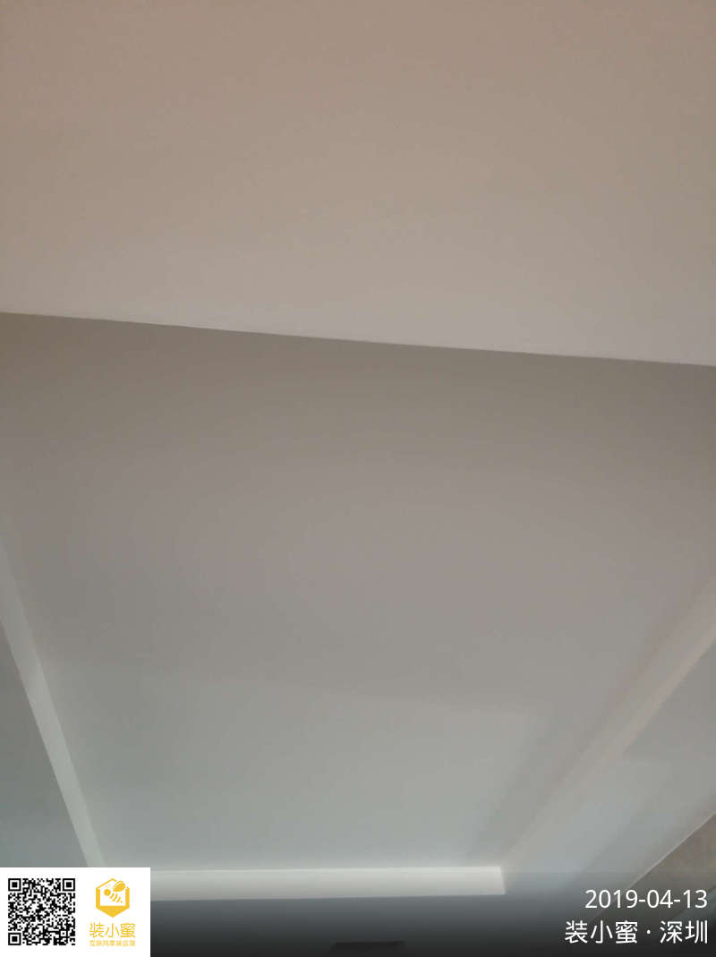

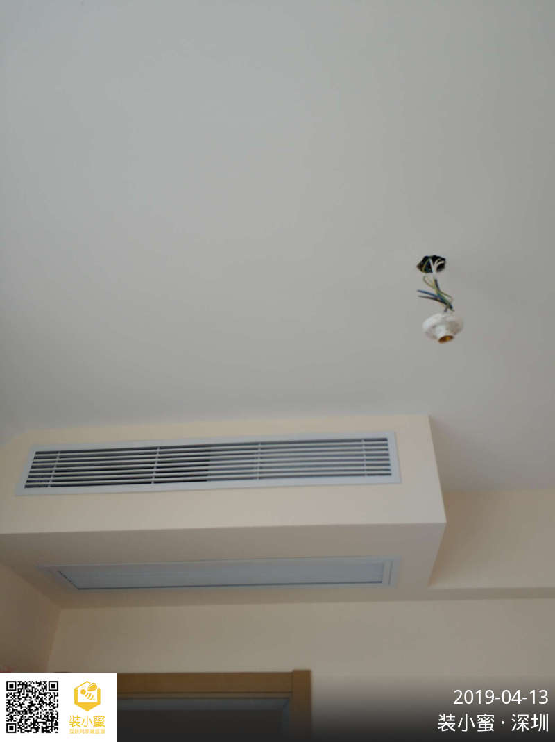

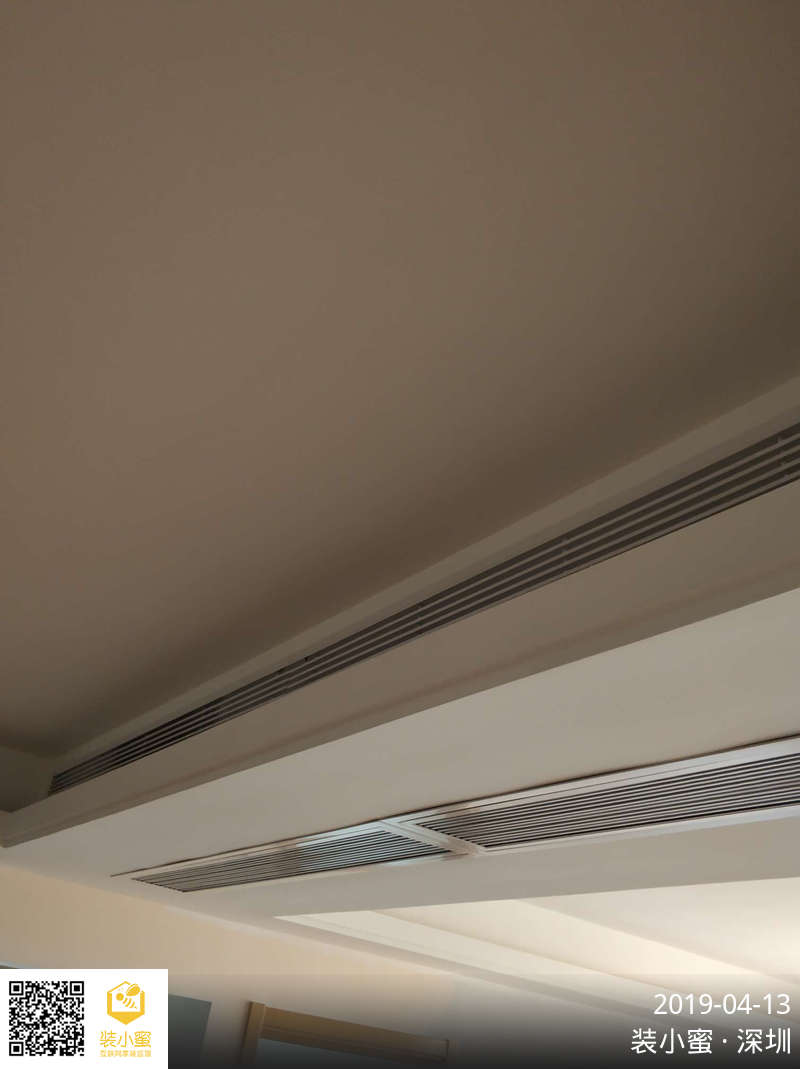

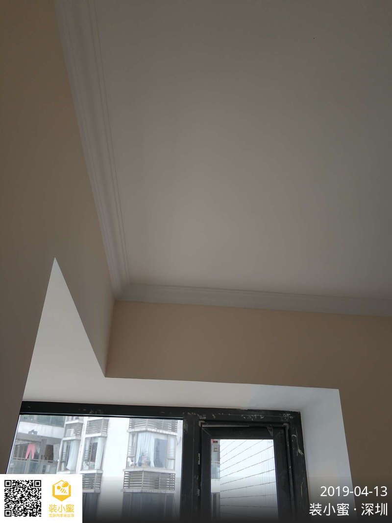

4、墙面乳胶漆涂刷之前需处理,阴阳角方正、门套边、射灯周围、灯槽处、窗户四周、地脚线处需重点处理。

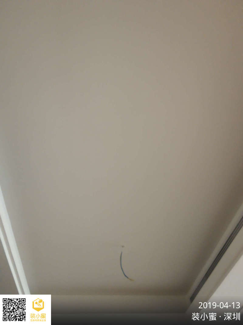

预留的弱电线编号标识完整
插座面板经通电检测,工作正常

各回路名称标识贴正确
拆卸部分面板,内部接线规范
经拆卸盖板检查,内部接线固定牢固
造型(灯槽)处边口平直
乳胶漆表面无明显缺陷,符合要求
乳胶漆色泽一致,无色差透底现象
