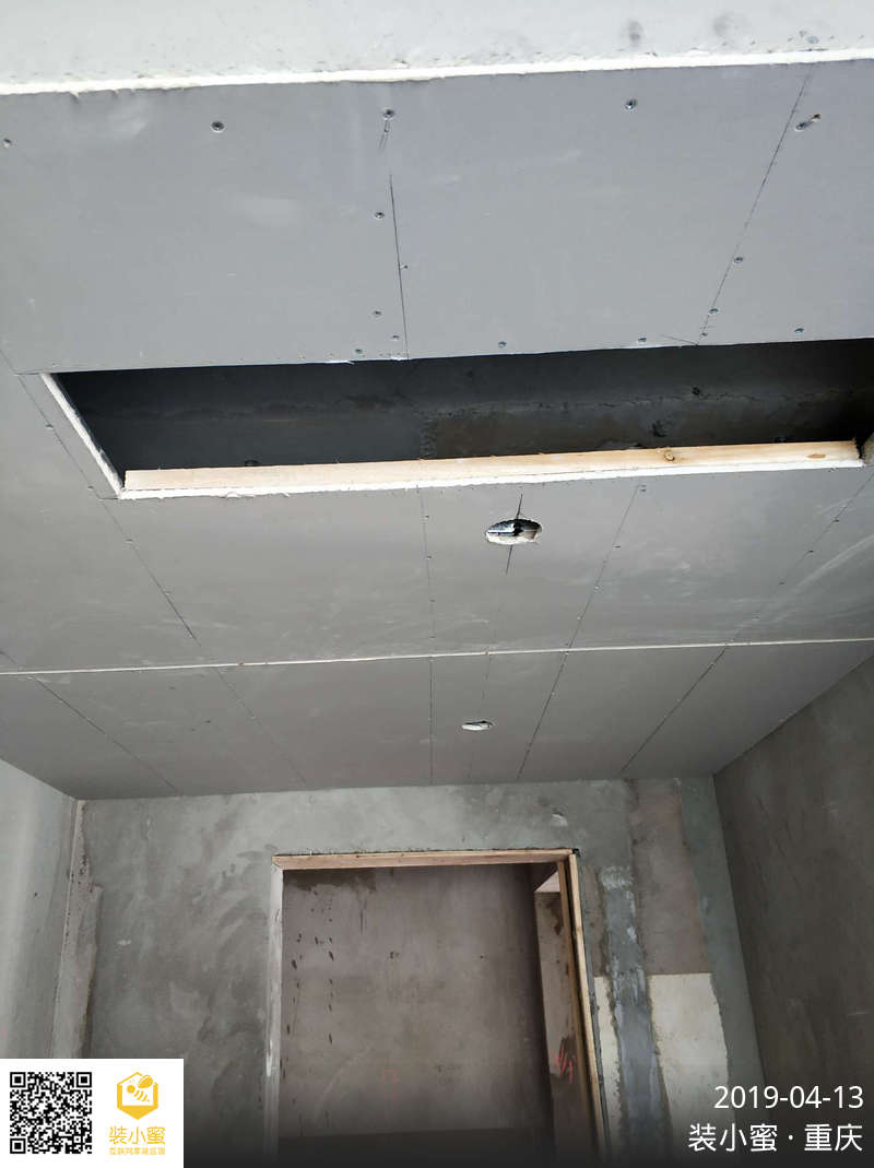

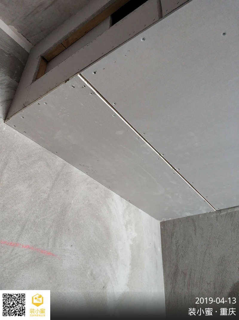

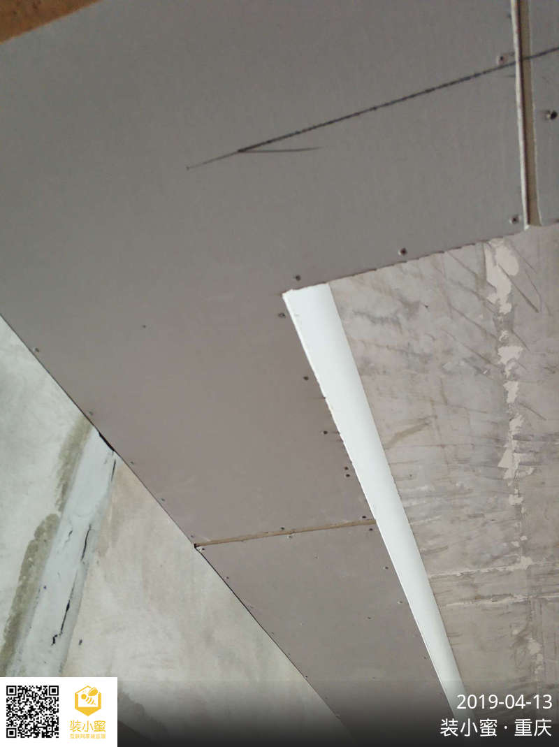

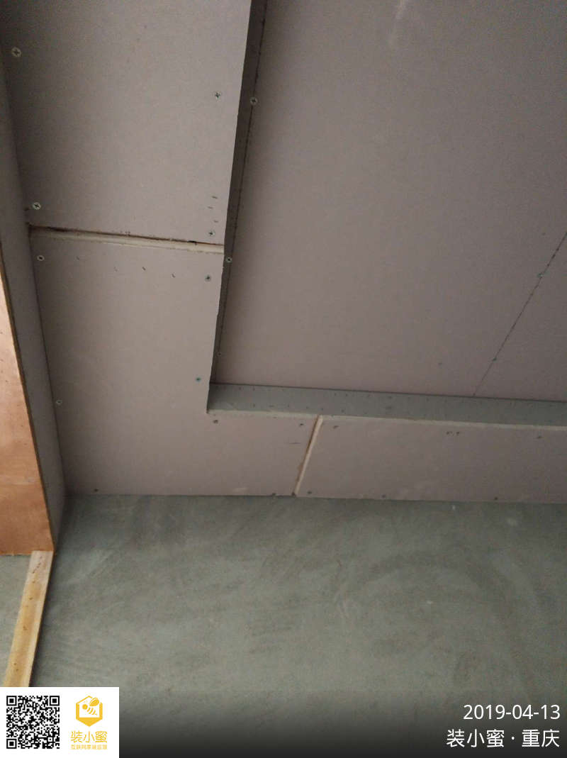

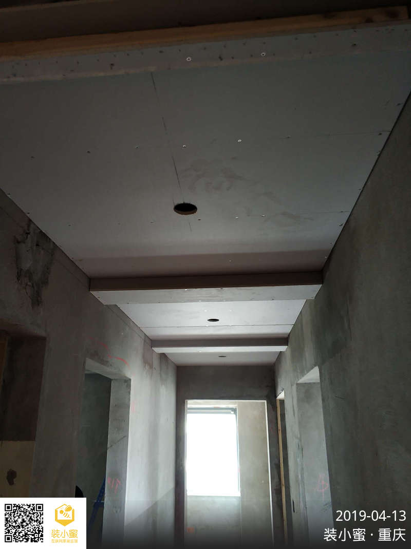

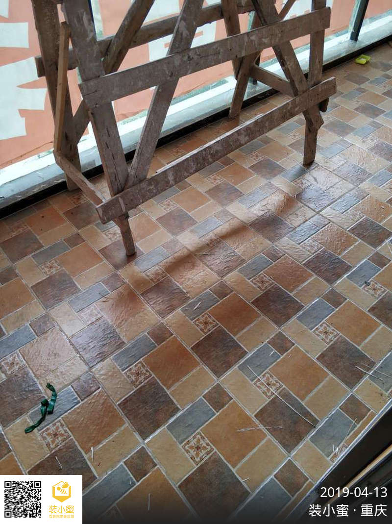

墙地砖铺贴完成,石膏板吊顶施工完成。

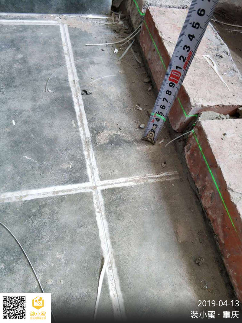

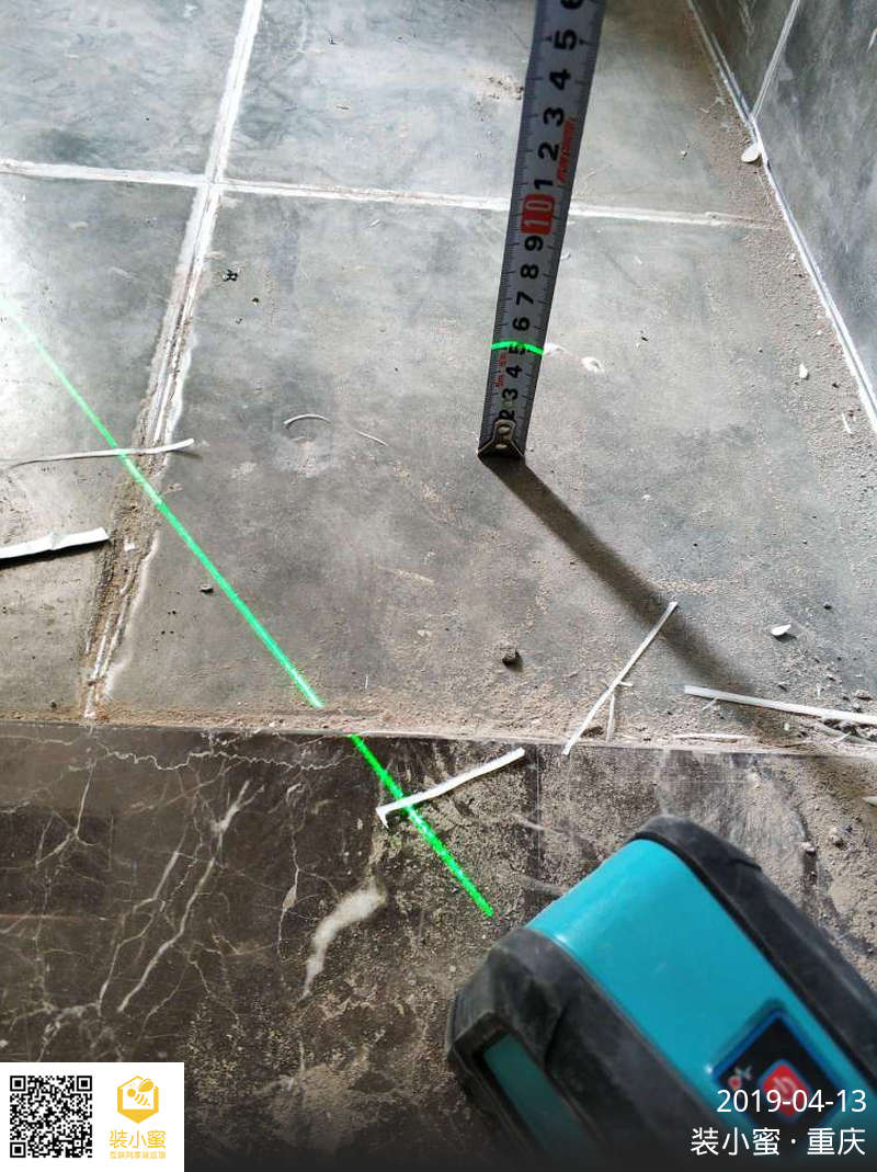

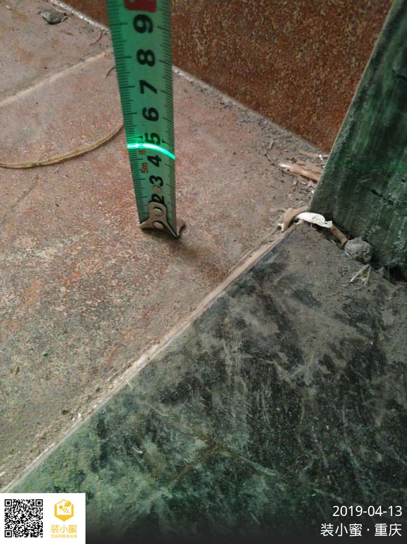

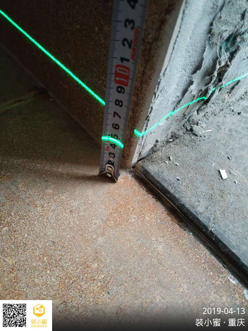

1,次卫门槛石两端未使用水泥砂浆填实,避免渗水,建议填实处理。

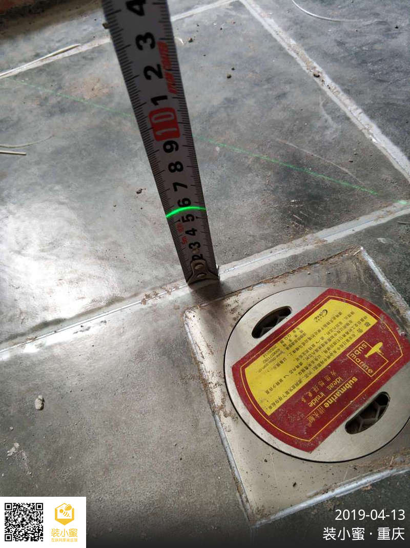

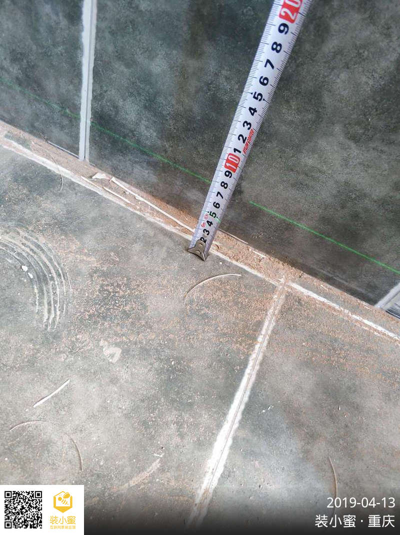

2,局部地漏与下水管口未结合良好,有水泥砂浆层露,出需要处理。

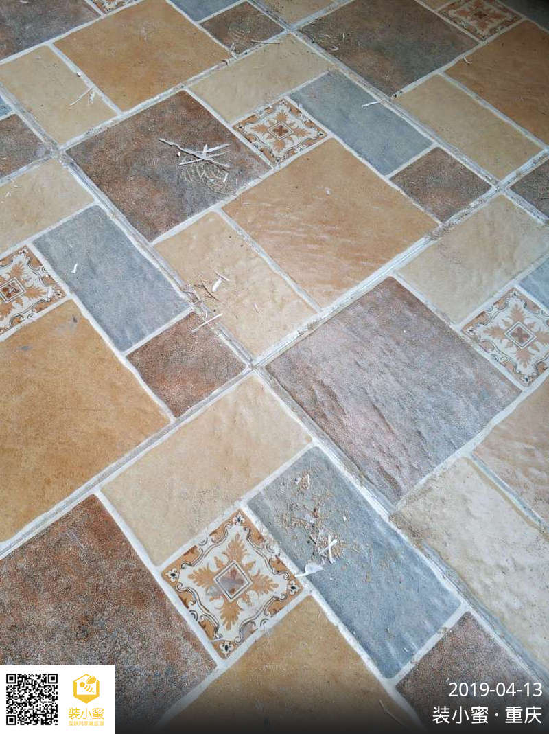

3,主卫生间有一处墙砖腰线拼接不平整,建议调整。
4,部分墙面沙灰层空鼓,开裂,需要处理。
5,水管端口墙砖开孔缝隙未填实处理。

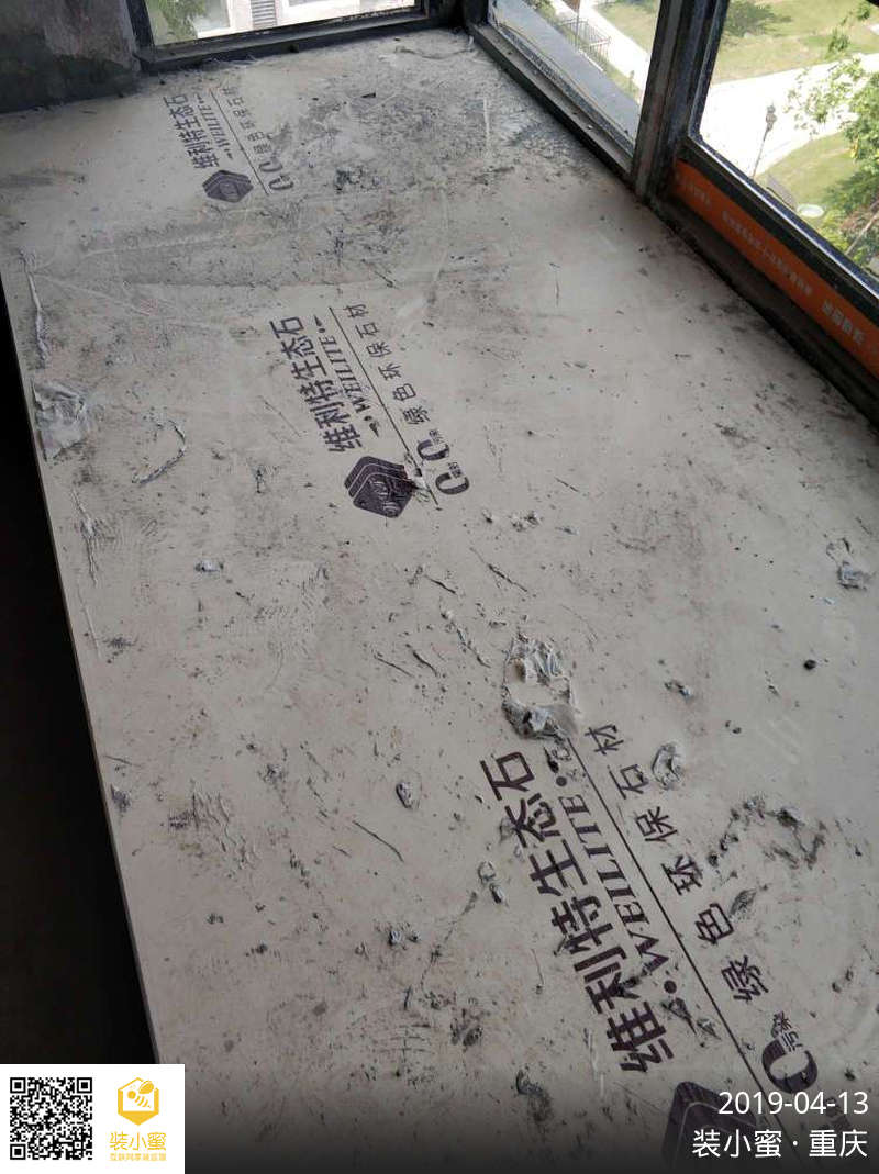

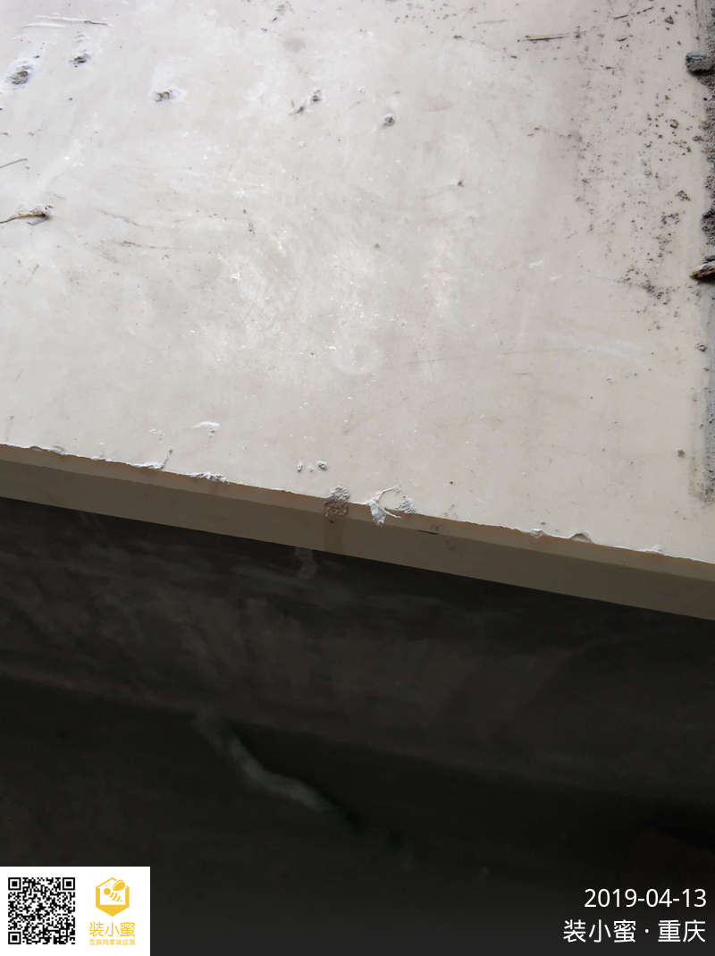

3、 部分窗台石材下口有较大缝隙,需要填实,磨平处理。

门槛石与安装符合要求

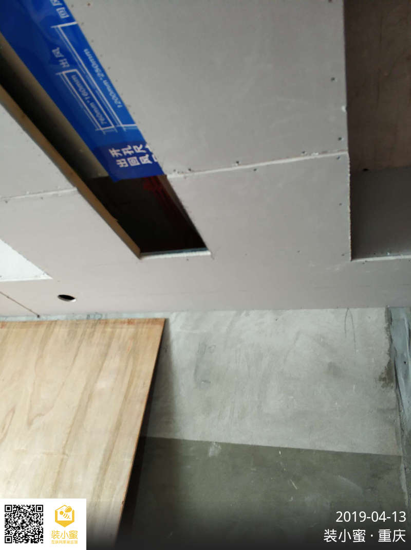

中央空调风口处使用石膏整板安装

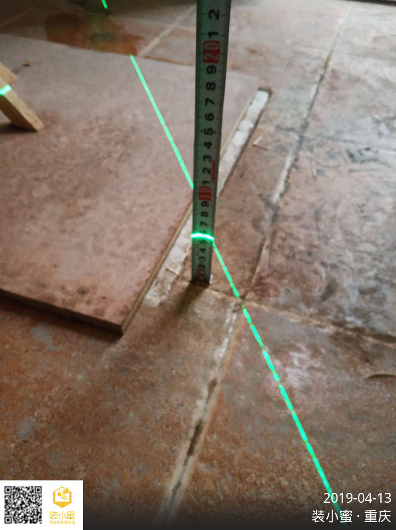

湿区地面砖坡度符合要求
卫生间干区地面砖坡度符合要求
石材表面完整,无明显破损、缺陷
石材表面平整,拼接处理符合要求
石材磨边光滑,加工符合设计要求
