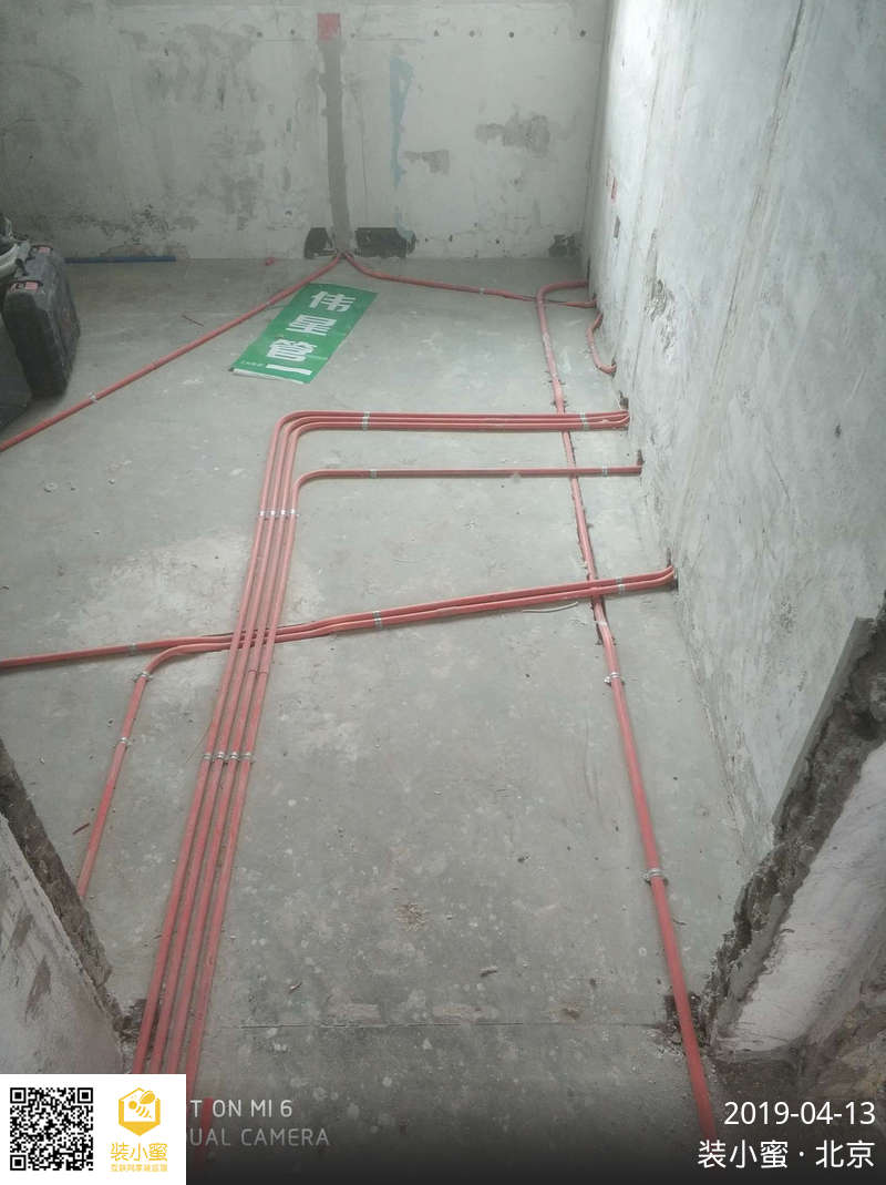

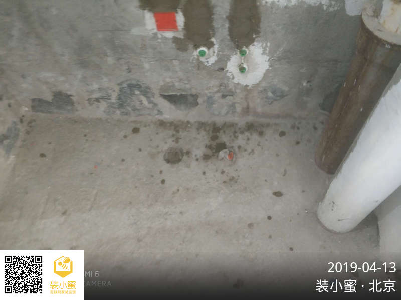

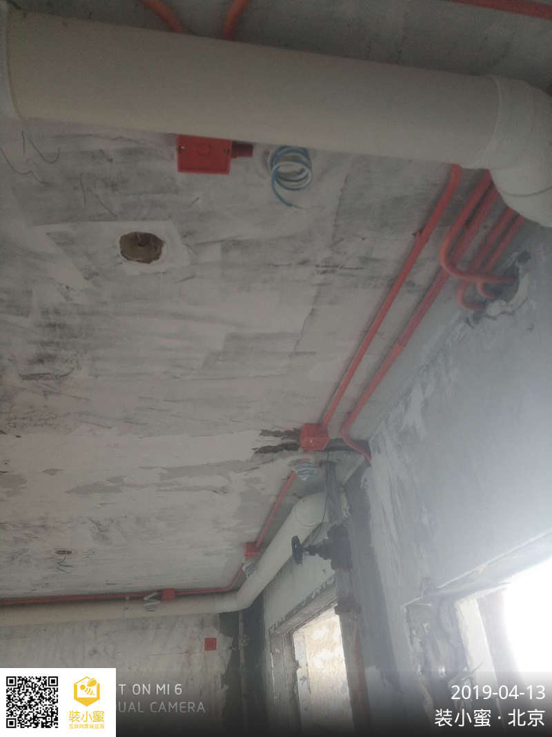

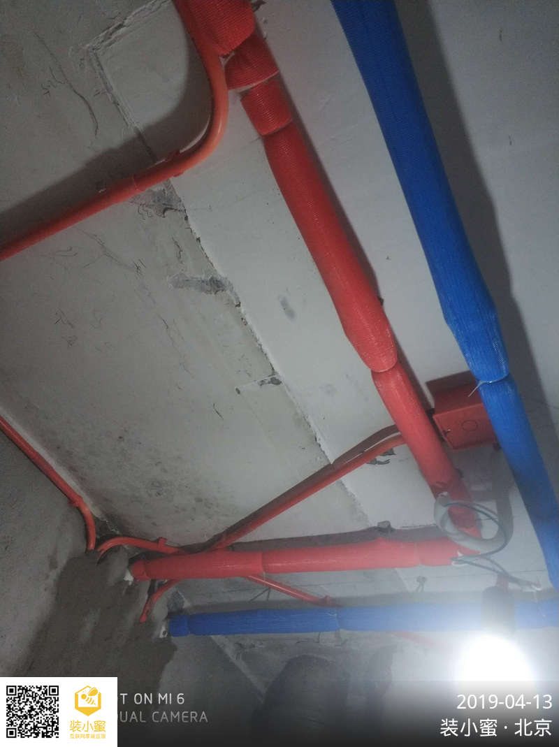

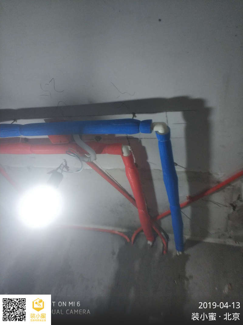

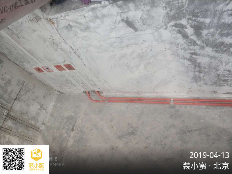

进度正常,水电外包,伟星厂家做完水电,厂家打压合格。

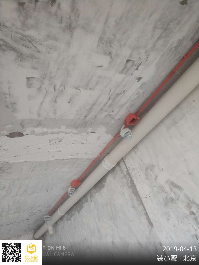

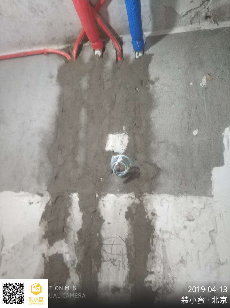

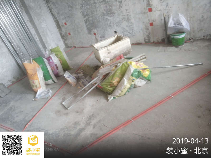

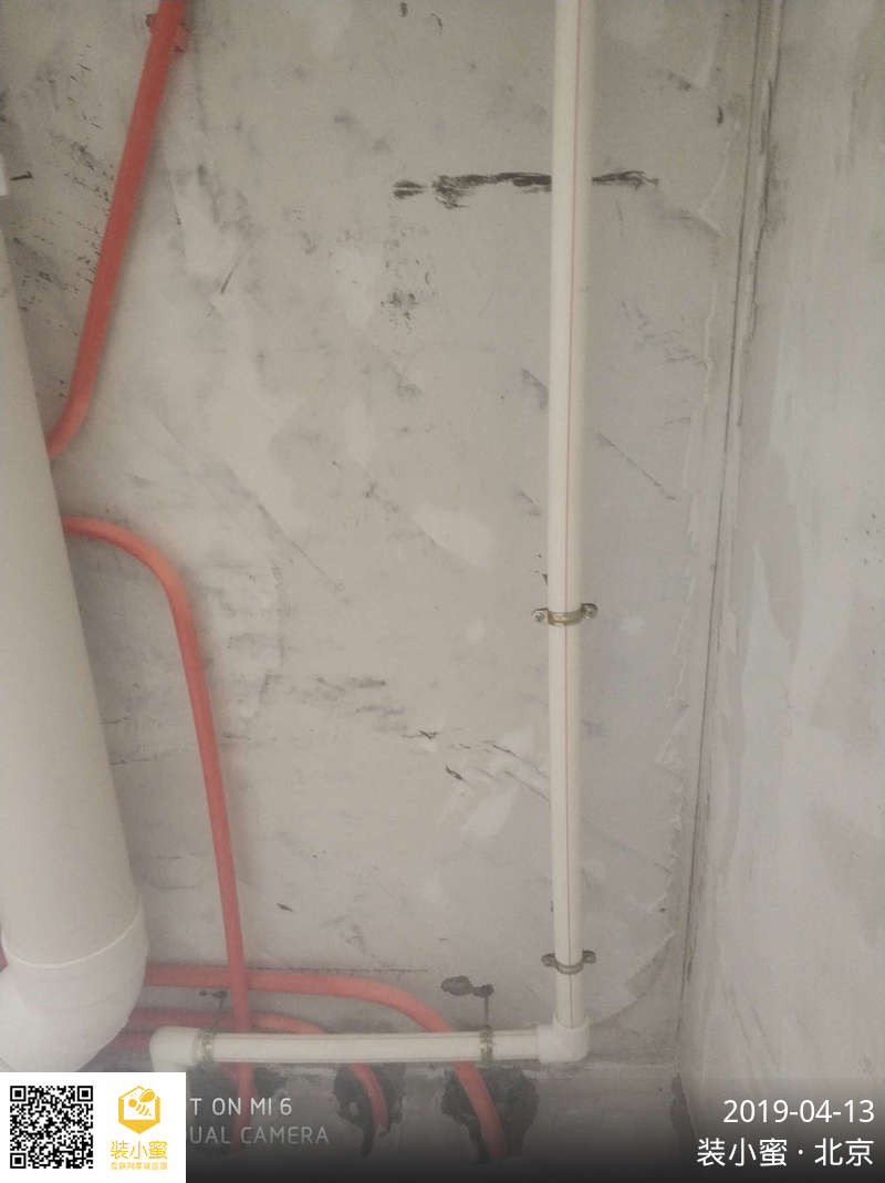

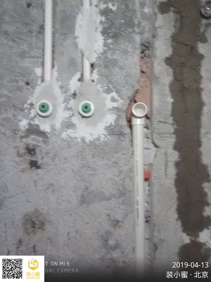

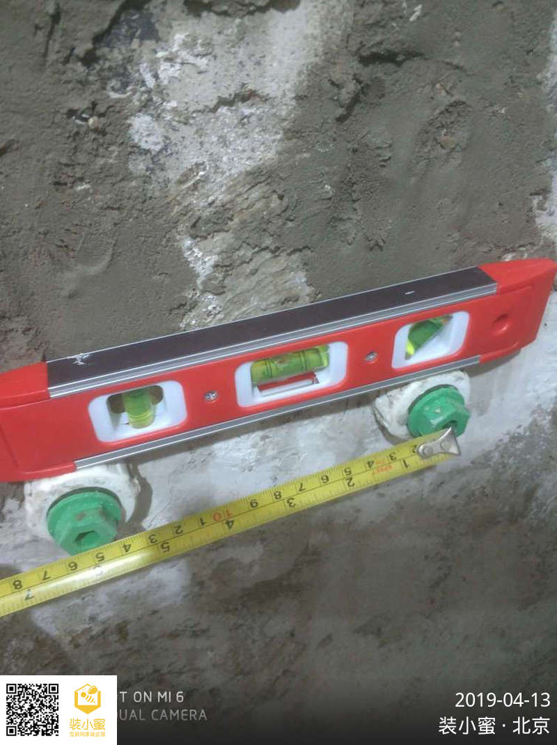

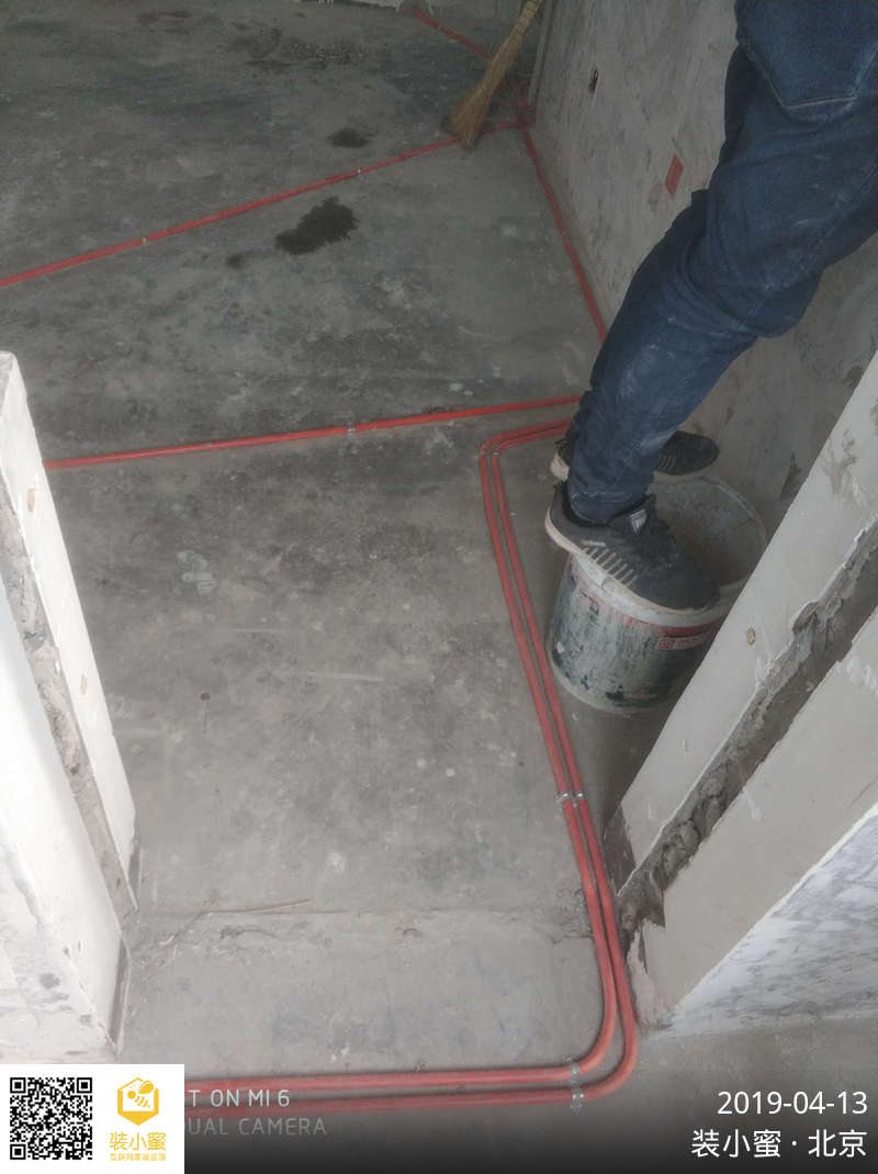

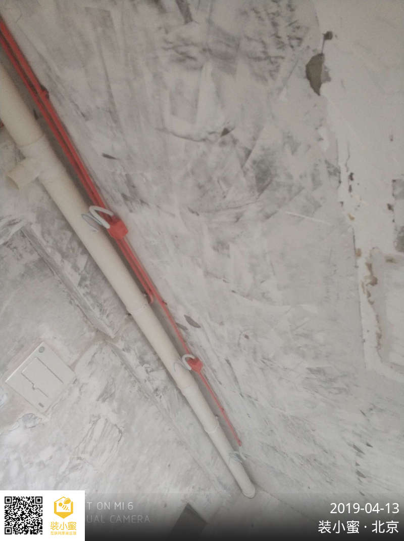

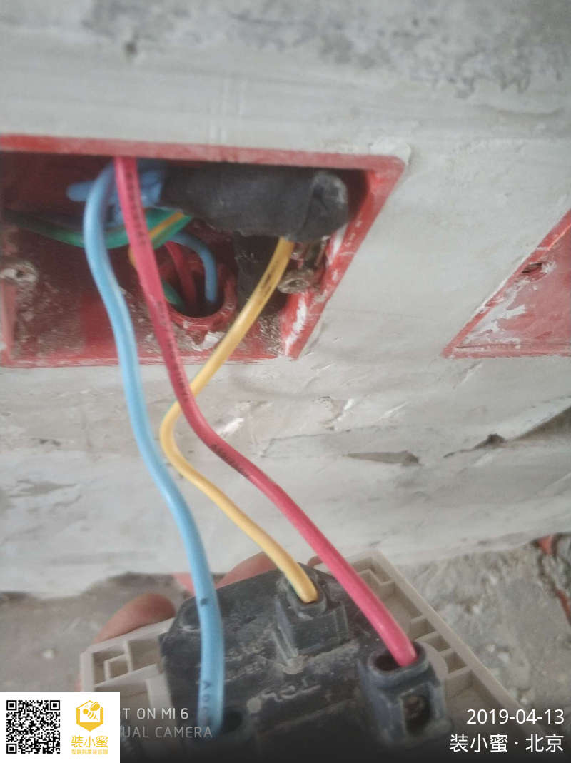

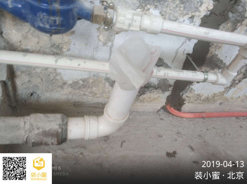

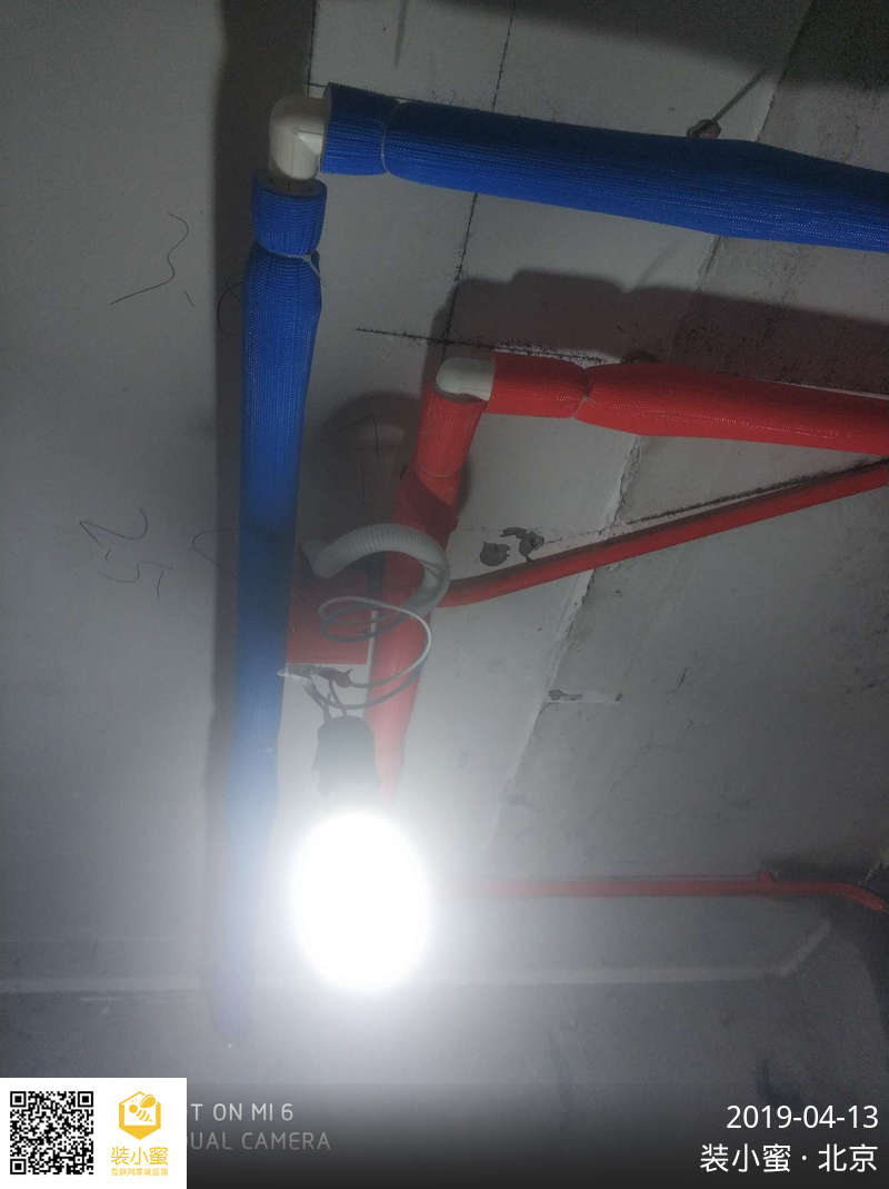

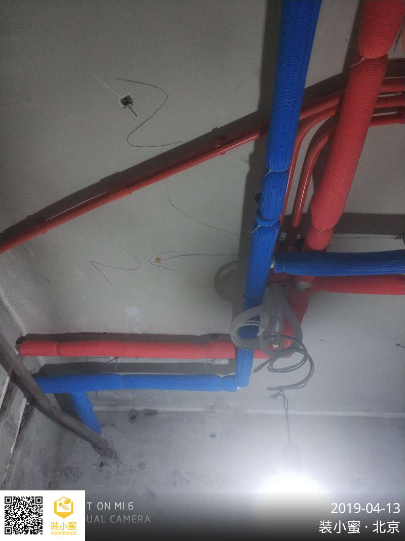

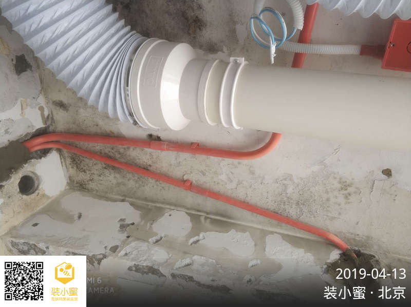

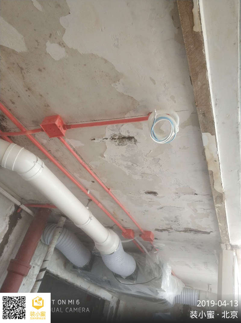

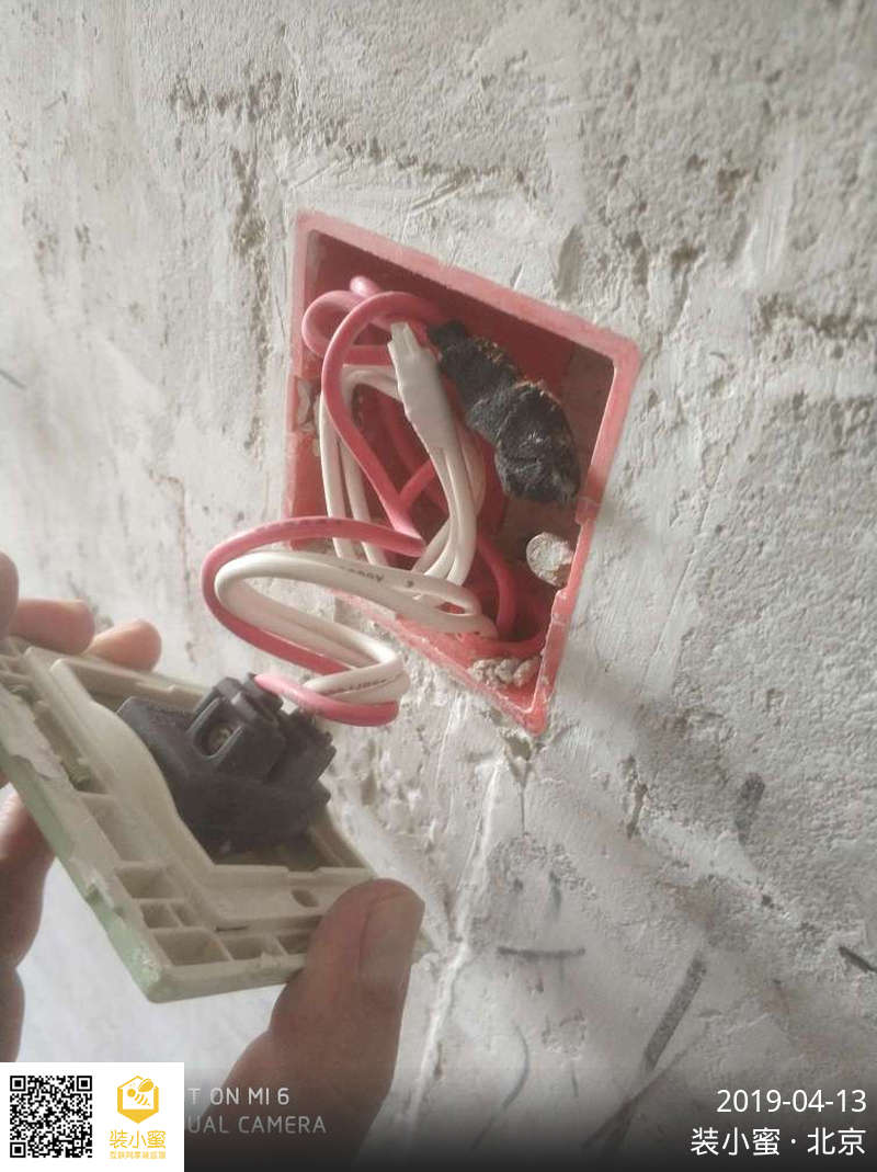

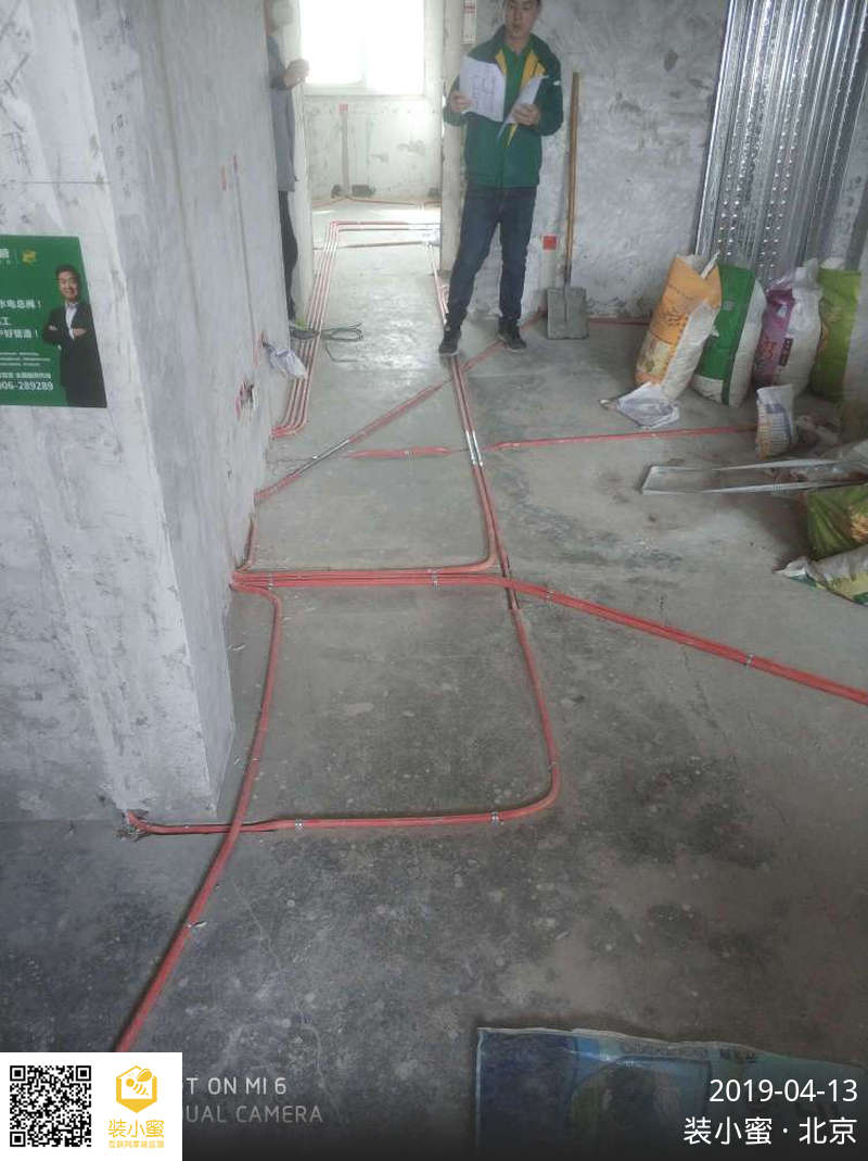

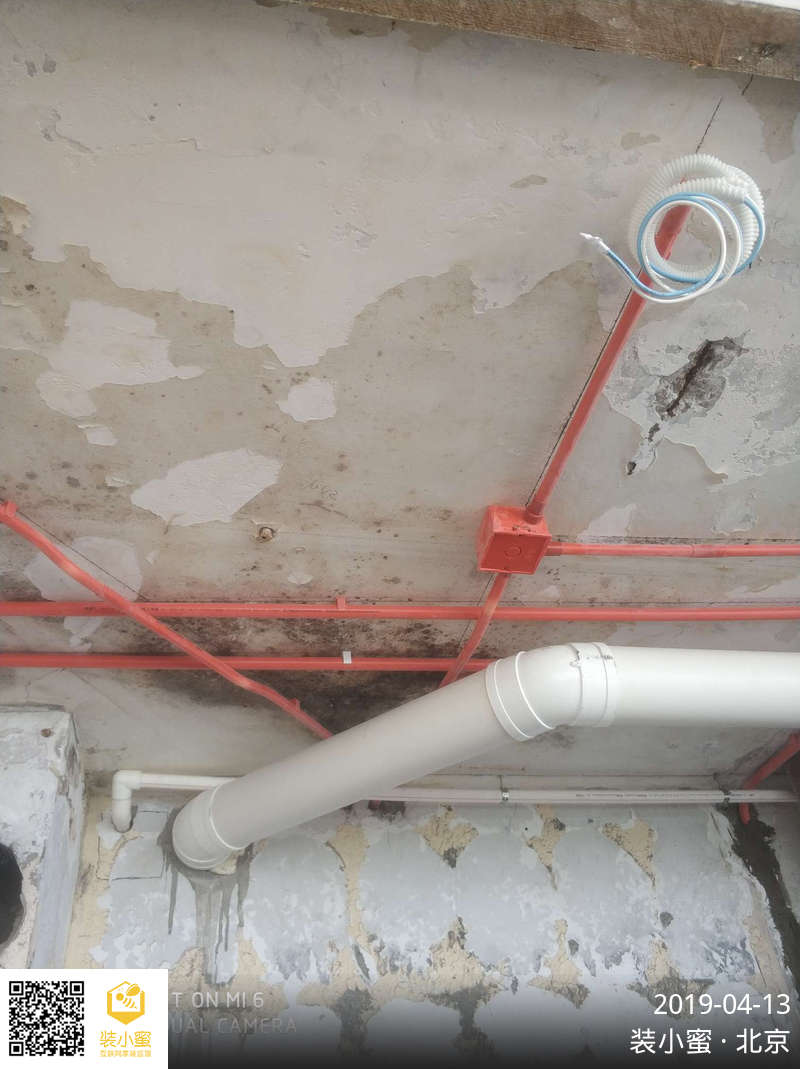

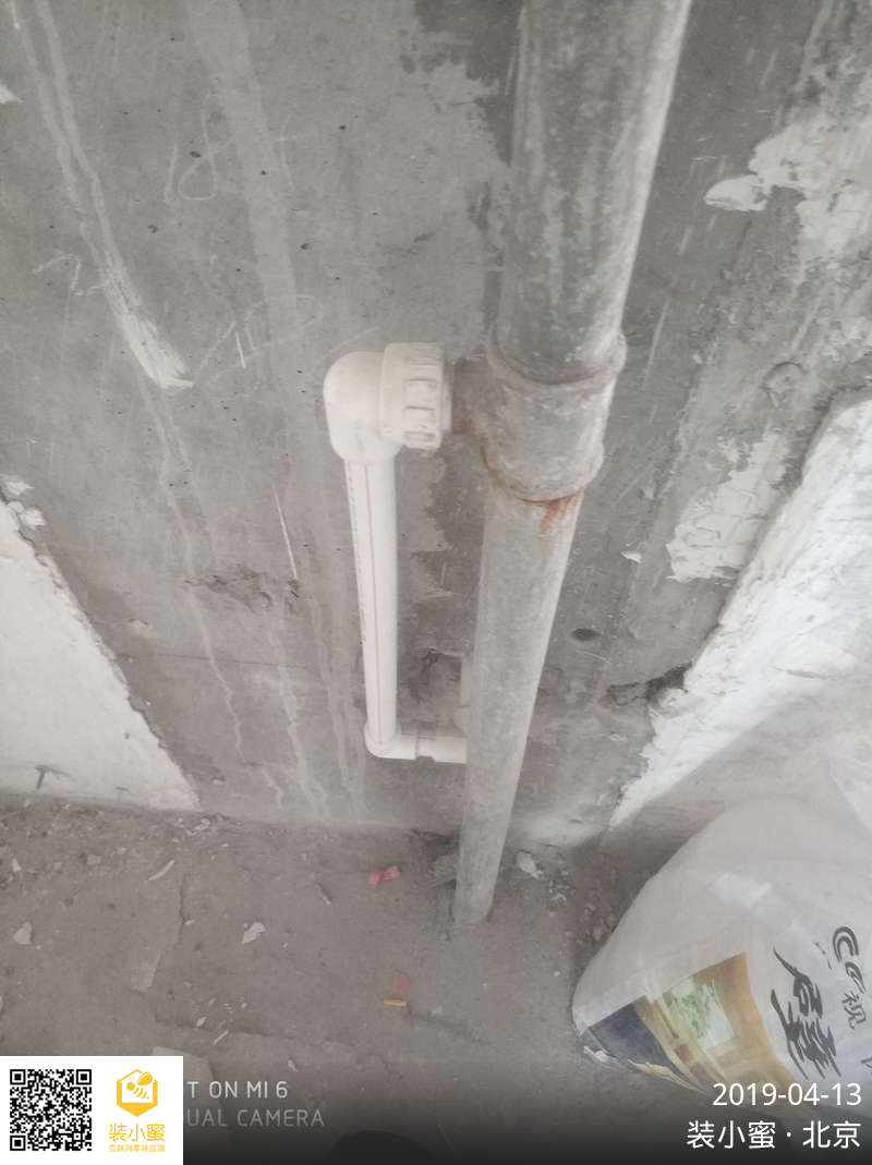

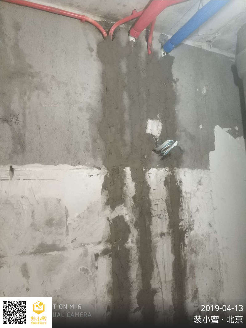

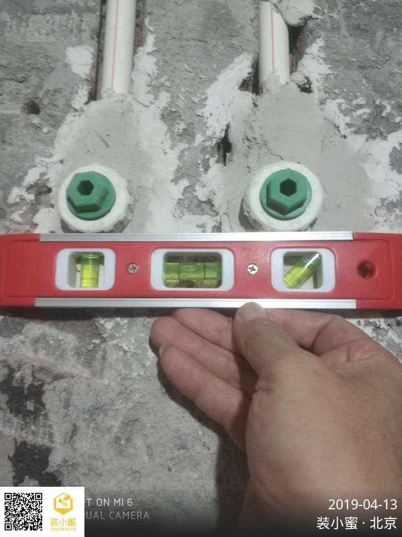

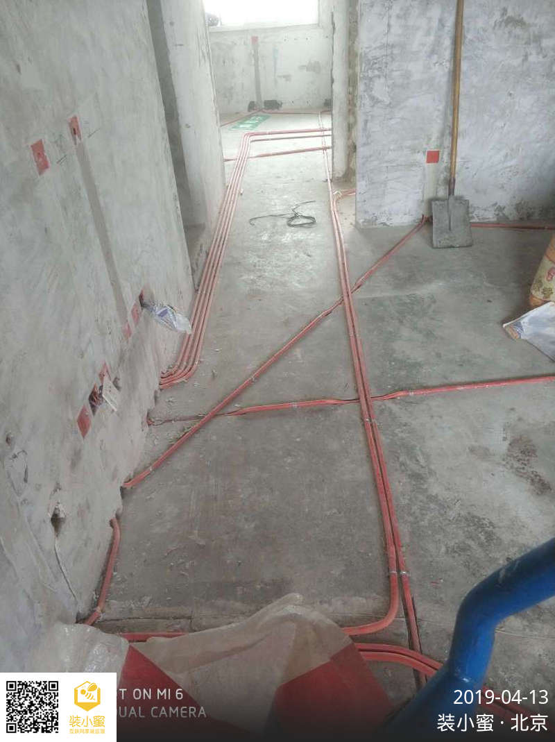

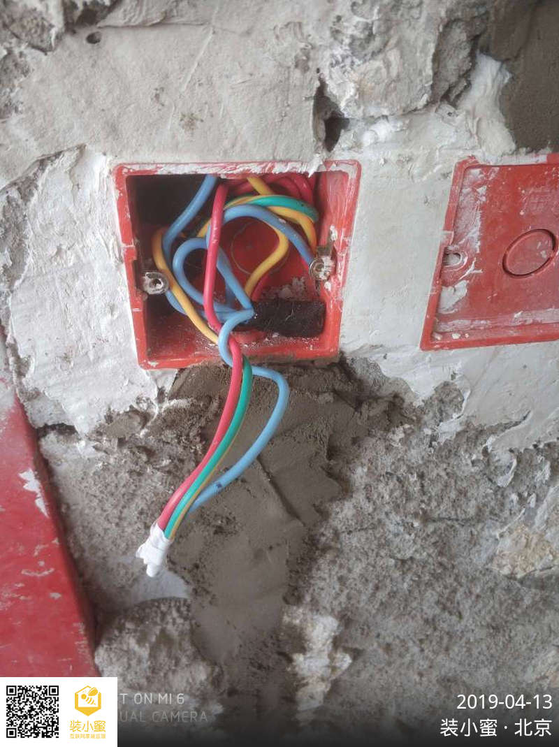

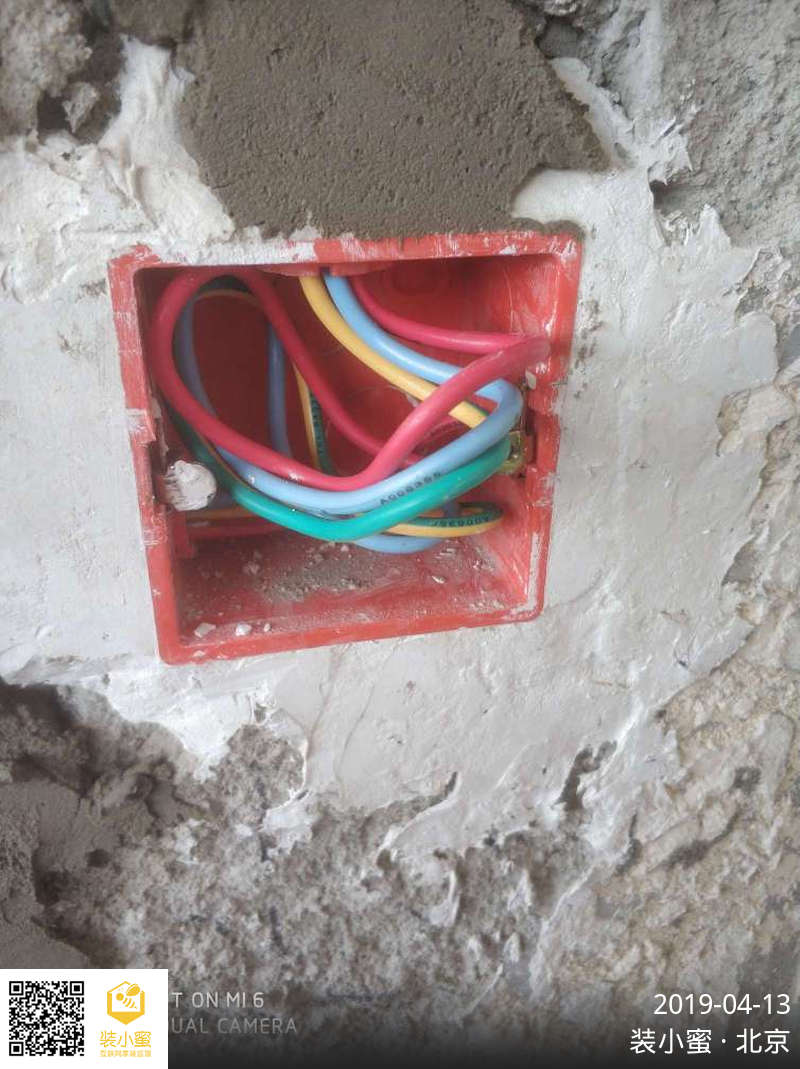

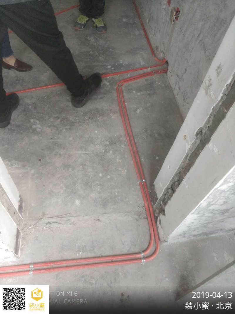

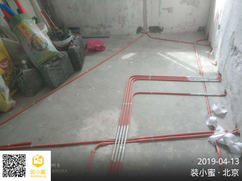

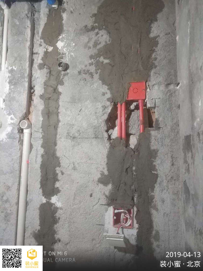

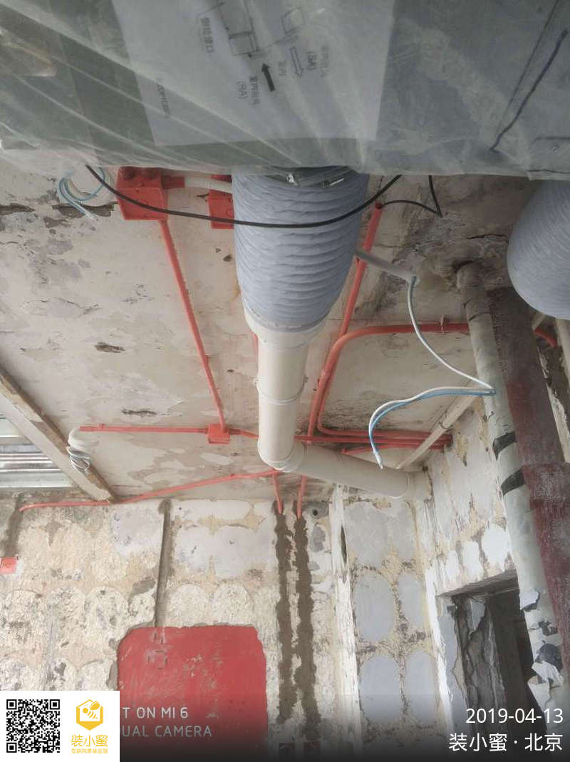

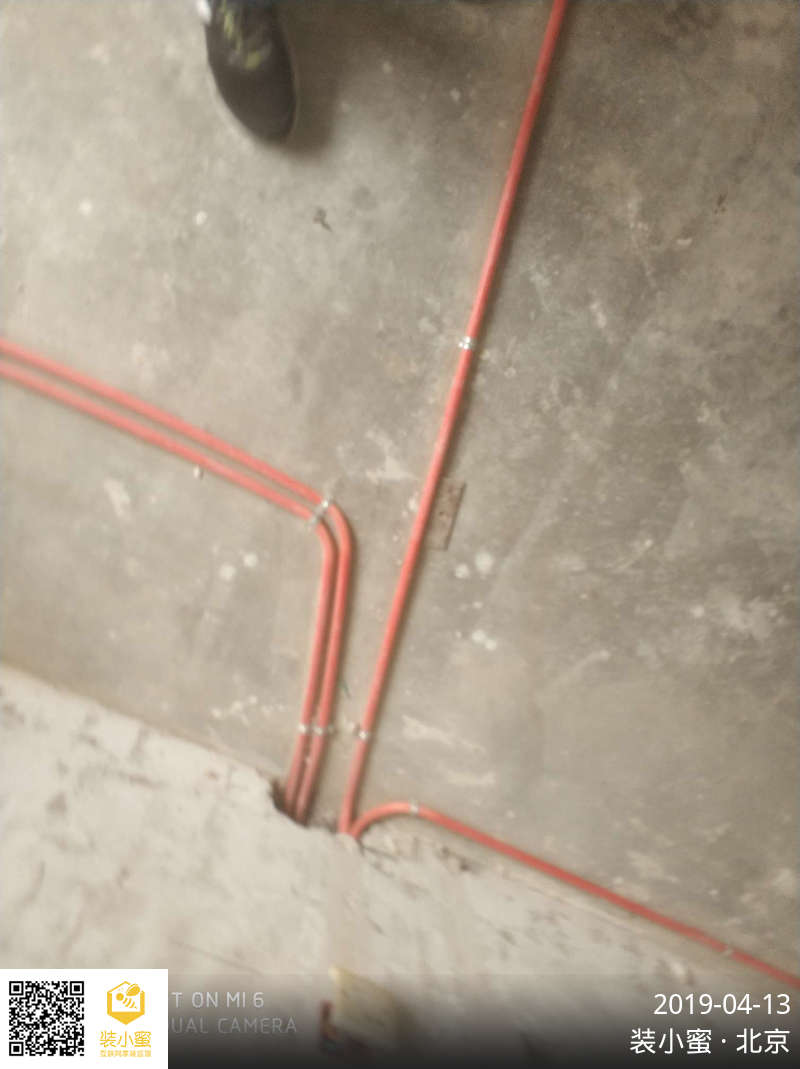

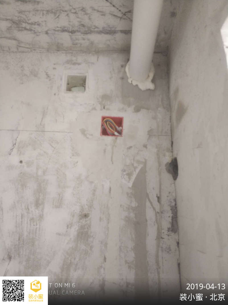

出水口不水平不正,调整。总阀前水管加管卡。强弱电间距不够缠绕屏蔽纸,强弱电交叉缠绕屏蔽纸未到30公分,安装新风系统电线未用软管,防止以后使用中机器震动电线破损。

符合标准:25项
厨房排水管安装符合要求

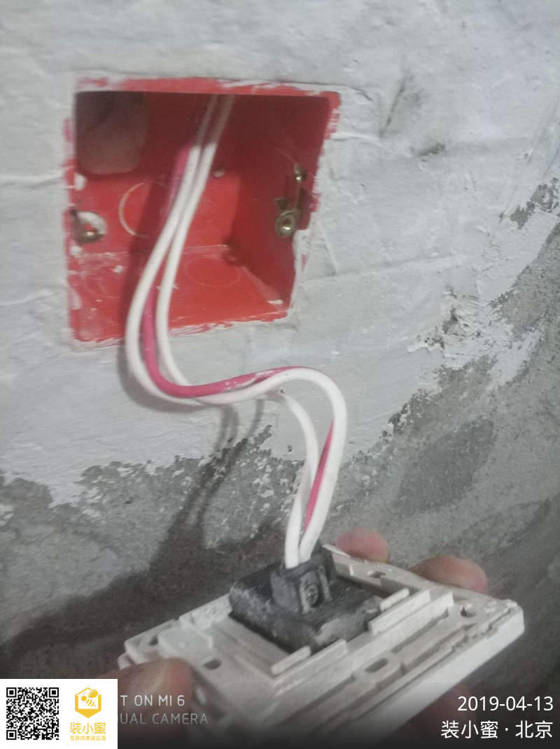

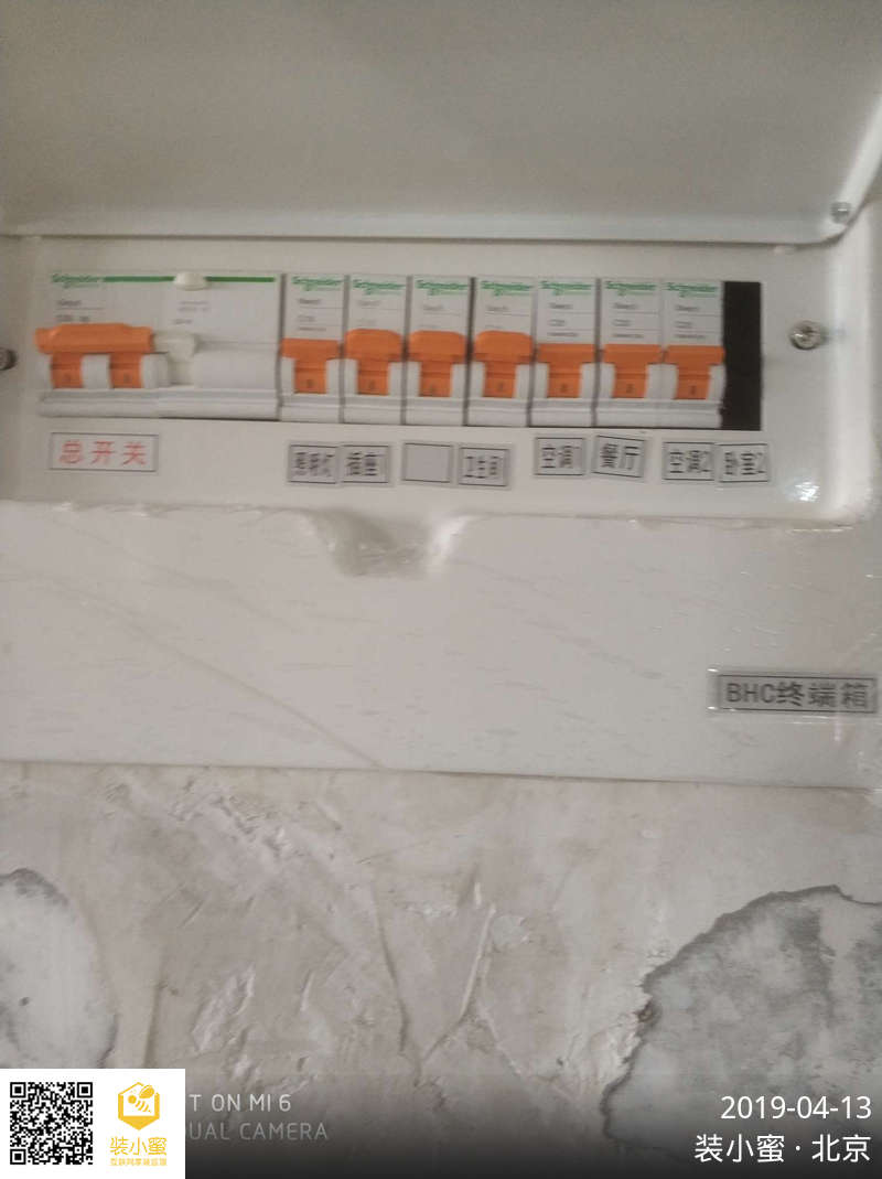

断路器接入导线的数量符合要求
导线与断路器匹配符合要求
断路器漏保设置合理
宽带入户线线管,已安装预留
灯头盒固定牢固,安装符合要求
