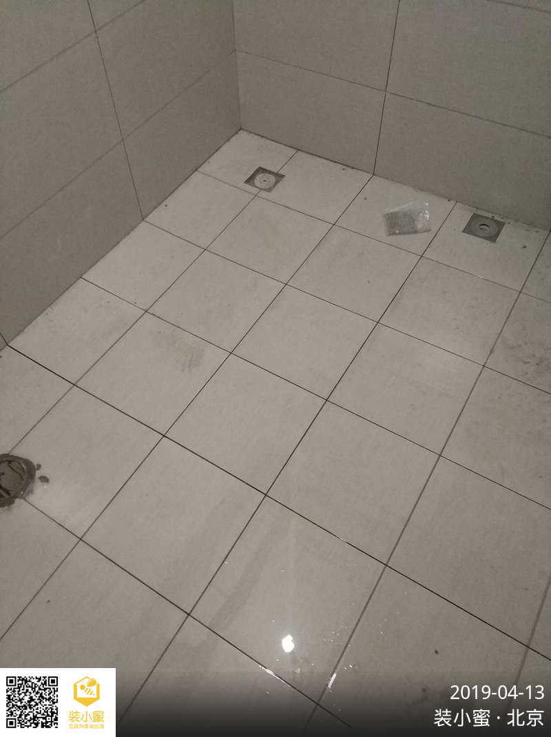

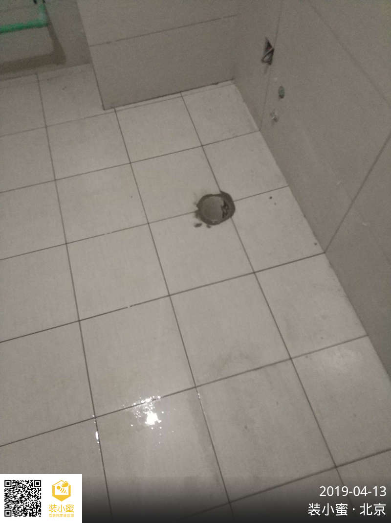

厨房卫生间墙砖,地砖已铺贴完成。

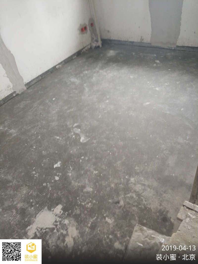

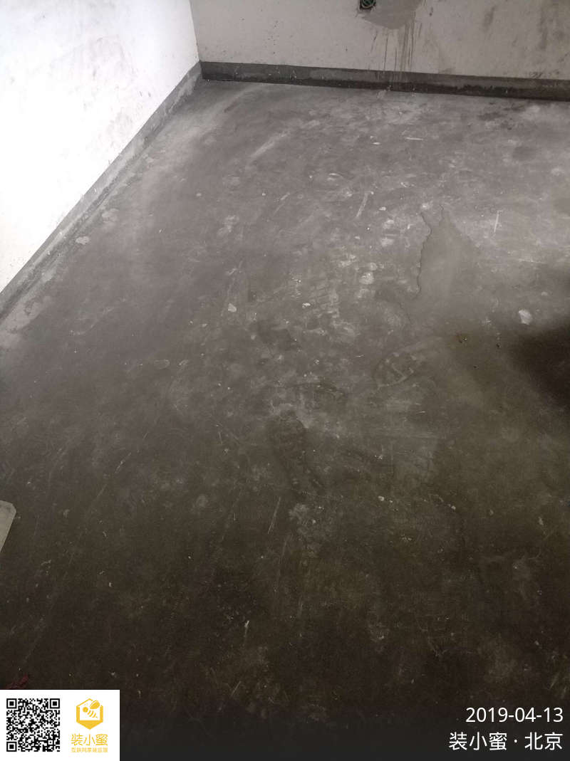

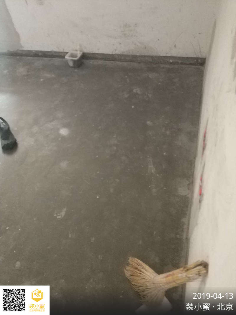

卧室地面找平已完成。

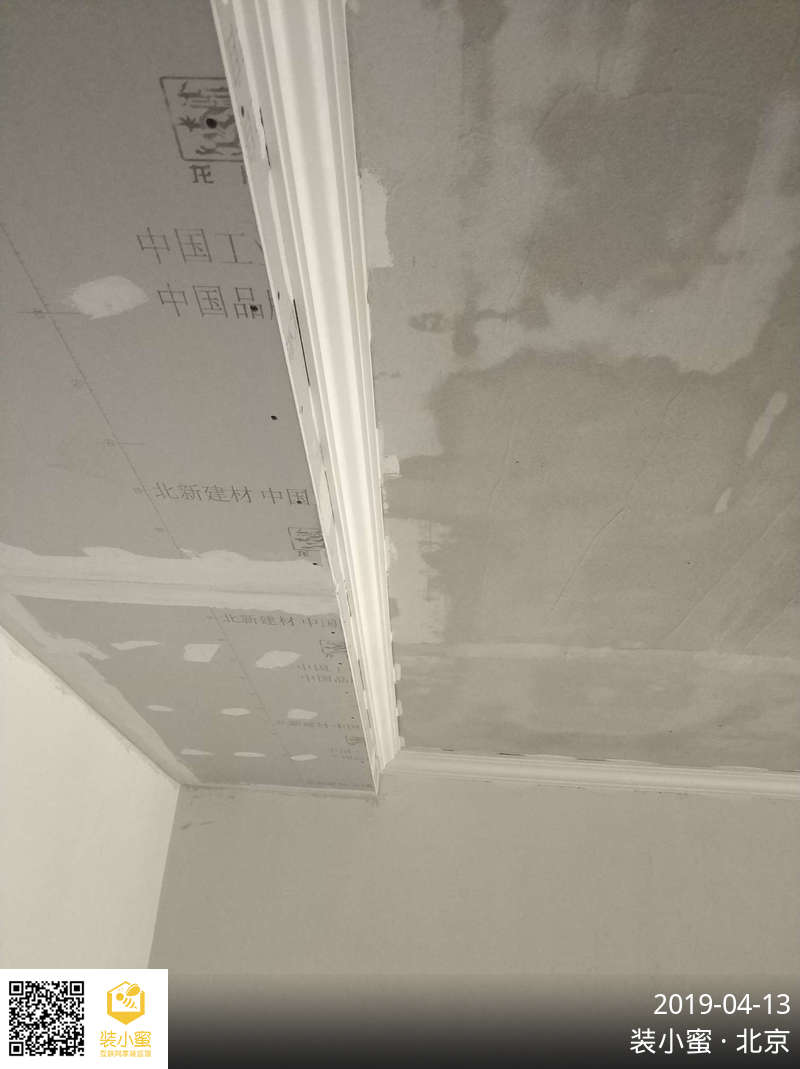

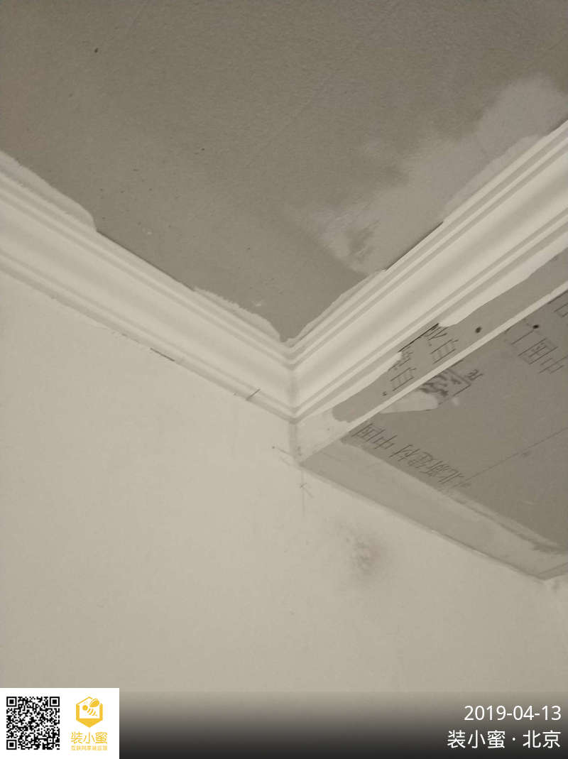

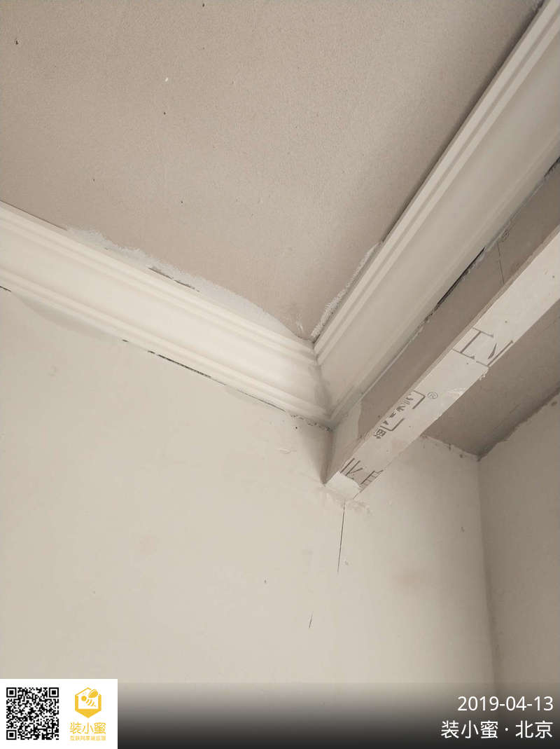

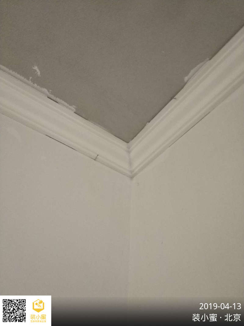

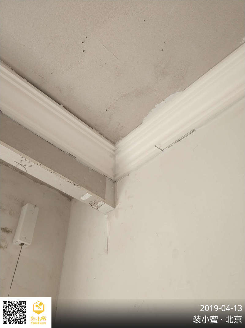

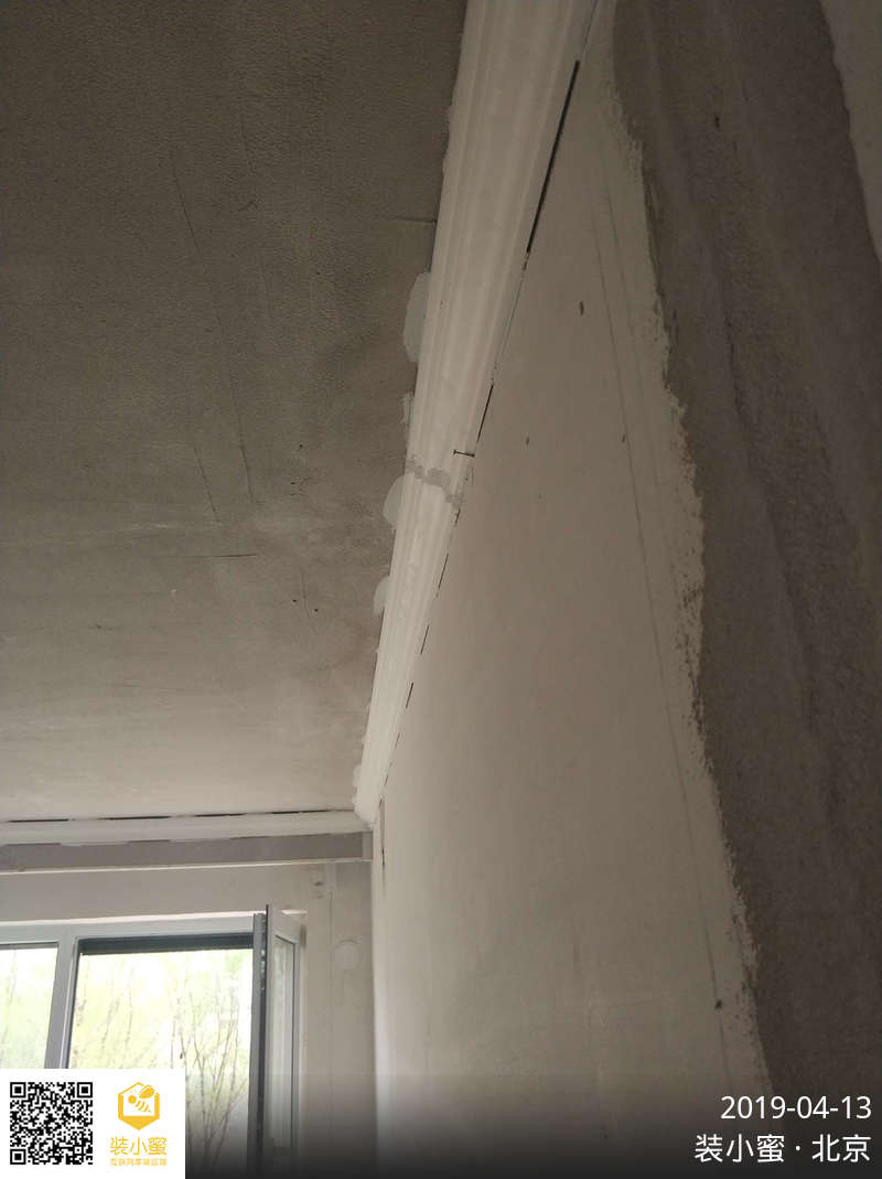

客厅,卧室石膏线正在粘贴。

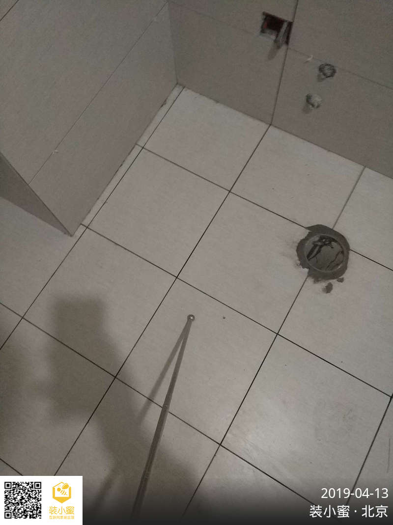

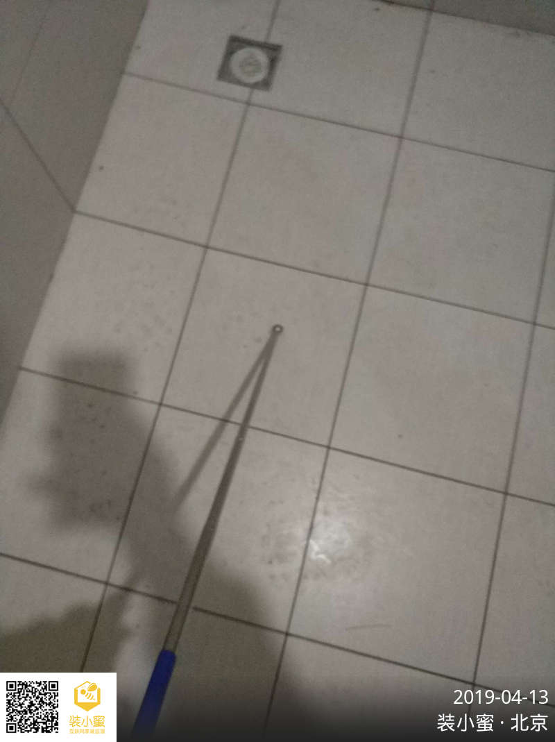

1客厅地砖局部有一处空鼓,后期需要灌浆处理。

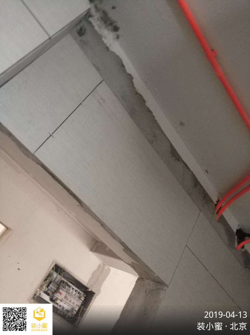

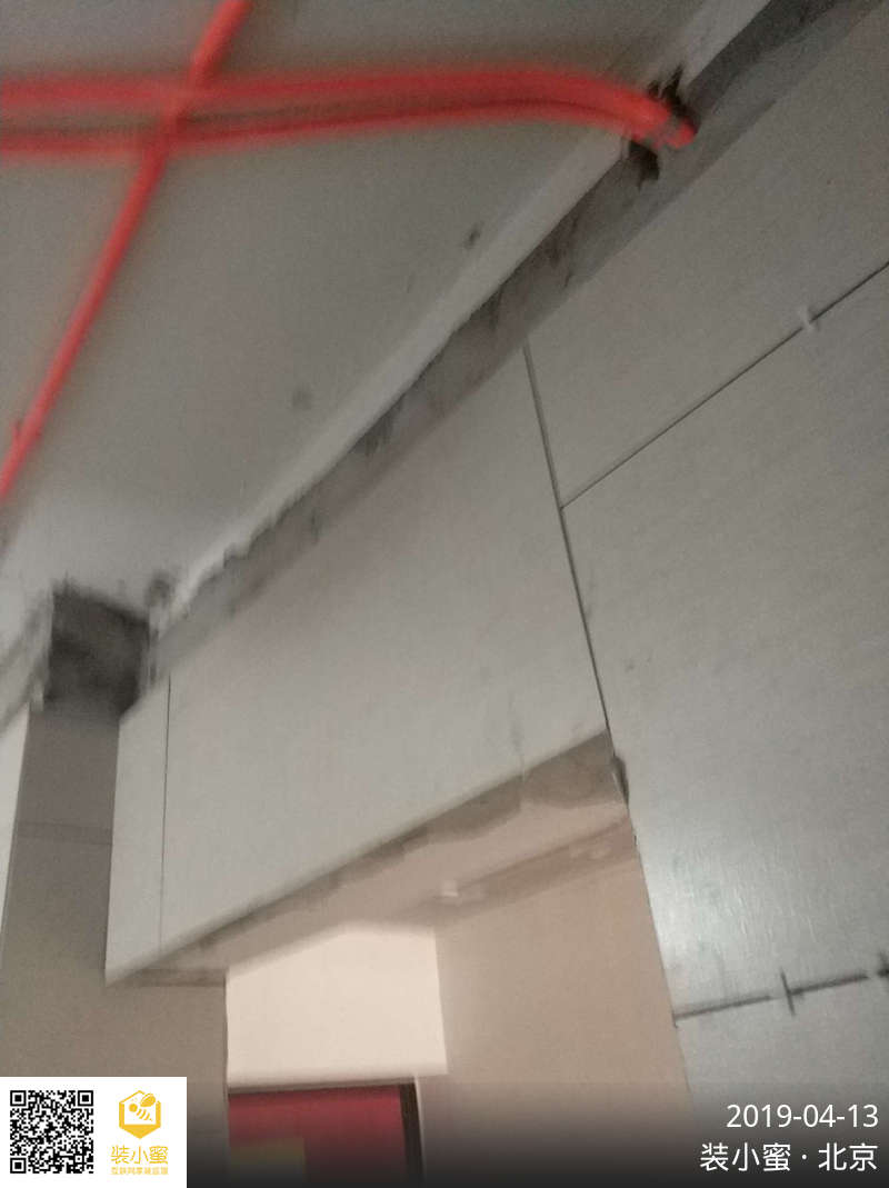

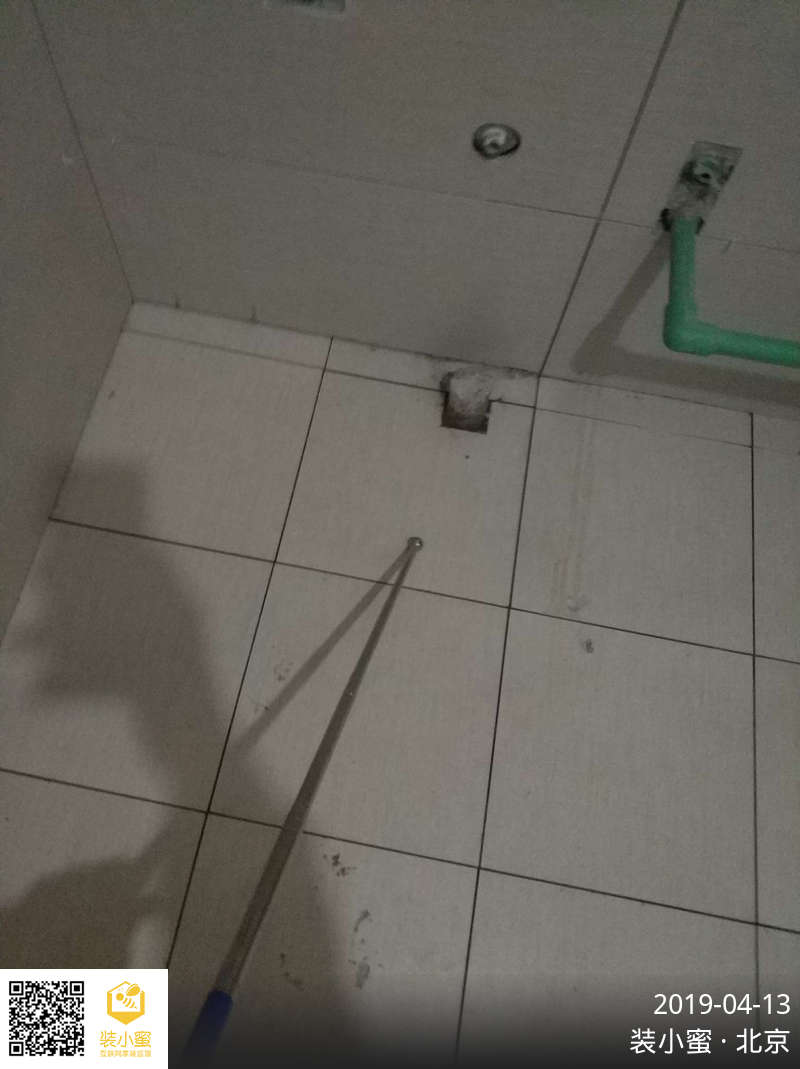

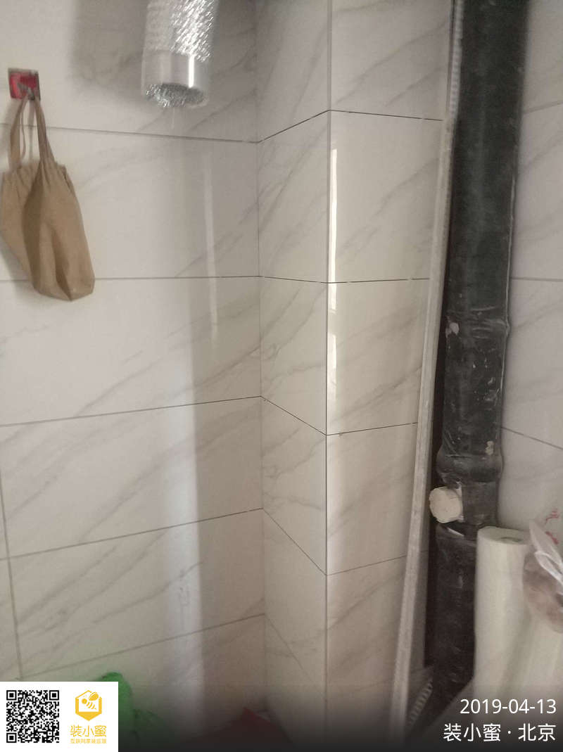

2卫生间门头墙砖没有对缝交圈,建议整改,客户需要确认。

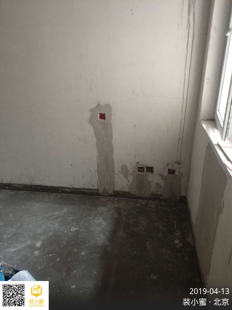

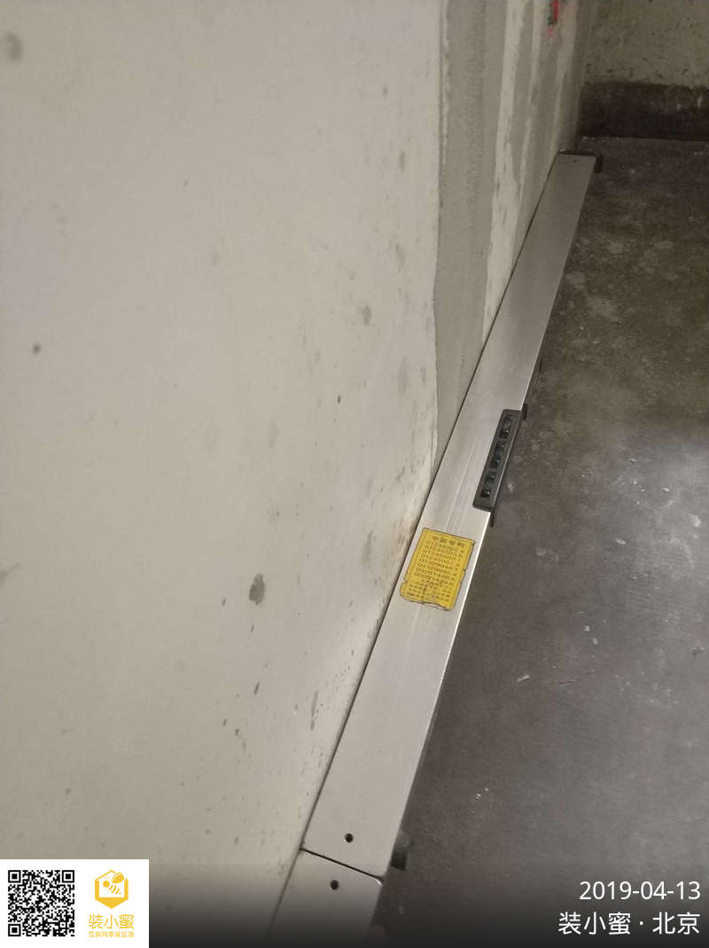

3过道鞋柜位置两侧角不方,需要找方,两侧墙面需要找垂直平,建议客厅,卧室有定制家具位置墙面做垂直平,后期更美观。

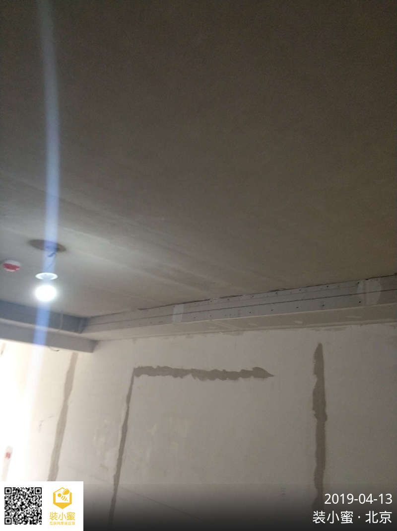

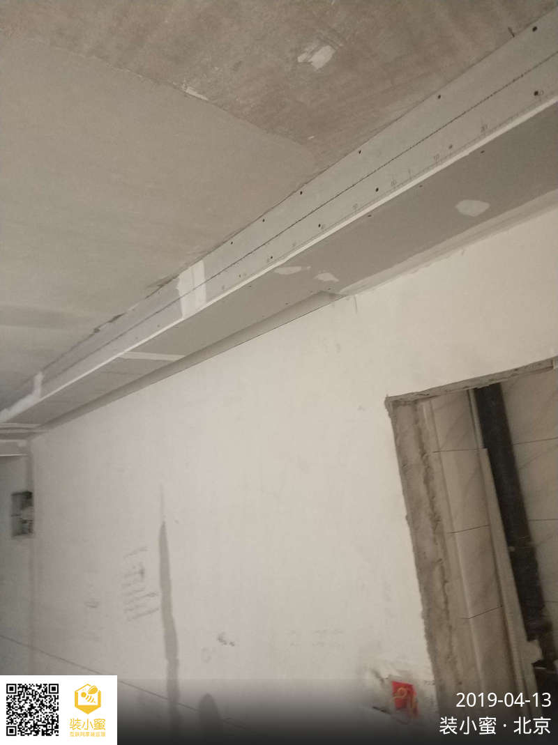

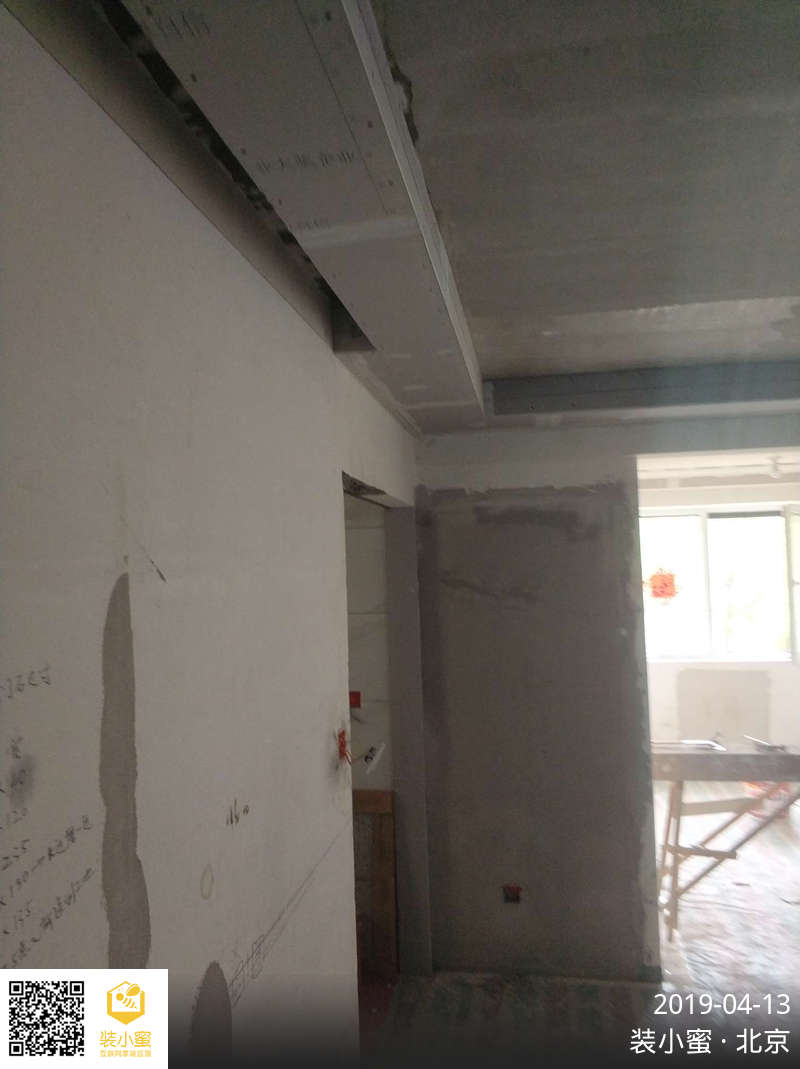

4建议客厅吊顶拐弯处加贴牛皮纸,避免后期开裂。

6卧室地面干透后需联系地板厂家上门测量地面平整度,以厂家测量为准。
建议卧室地面浇水保养,避免空鼓开裂。

石膏线条安装牢固、平直
拼接接口平整,造型及花纹对应

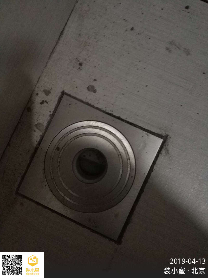

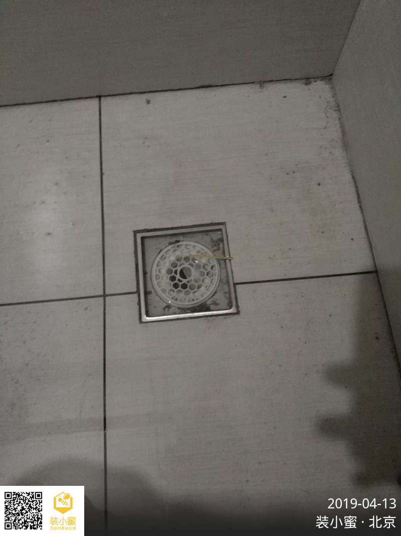

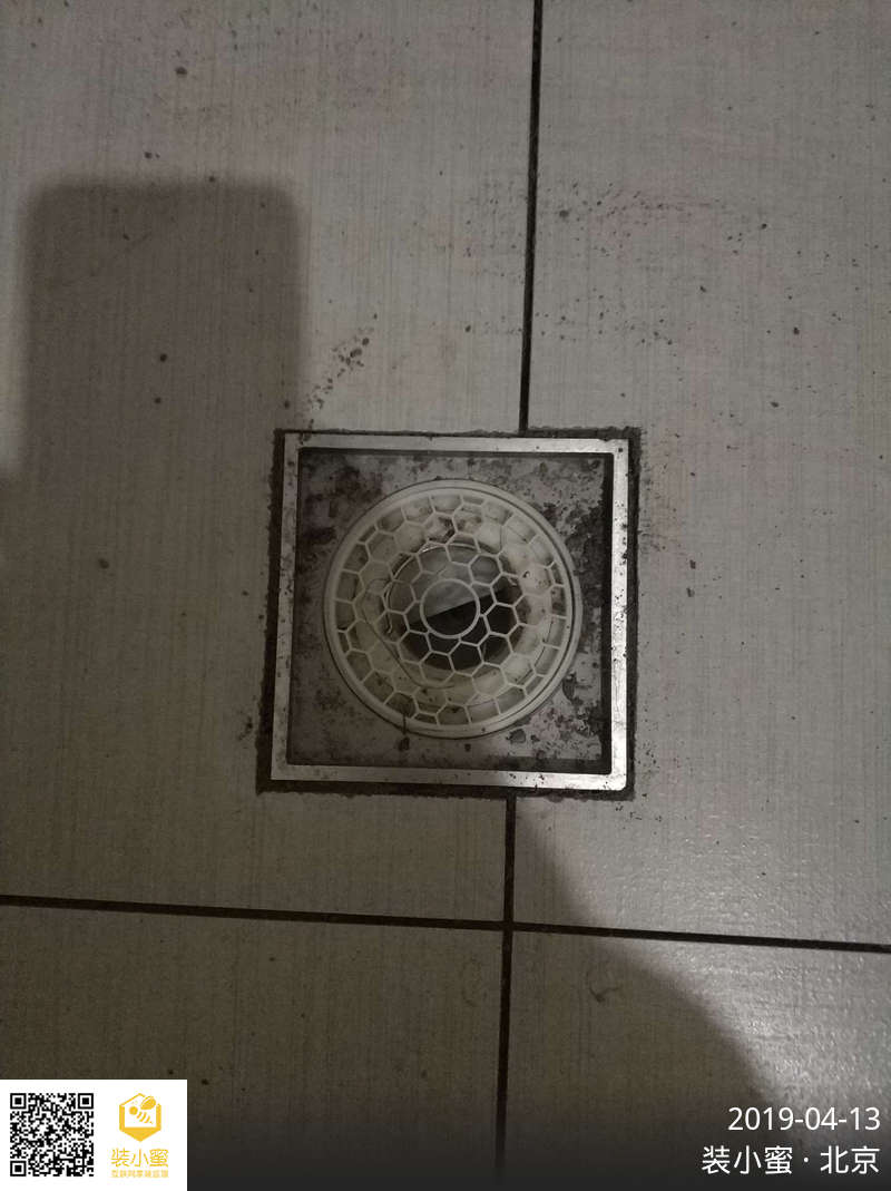

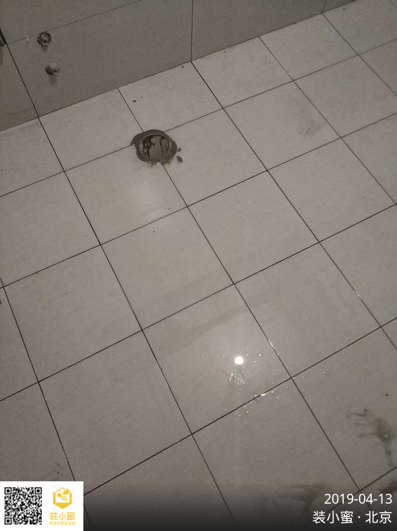

湿区地面砖坡度符合要求
卫生间干区地面砖坡度符合要求
精找平层(地板)表面质量符合要求
精找平层施工无明显缺陷

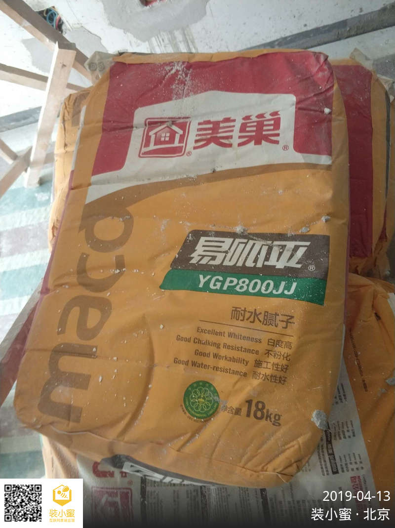

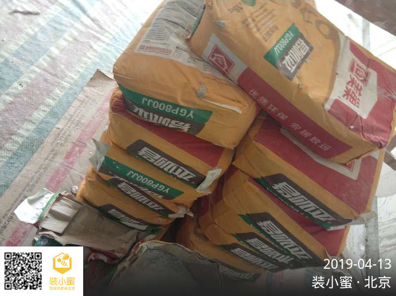

耐水腻子
