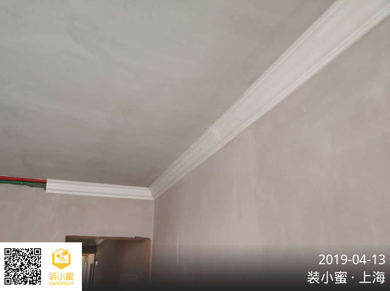

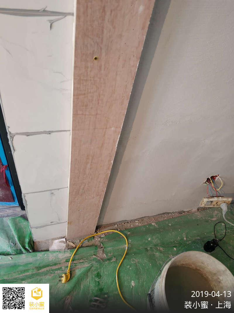

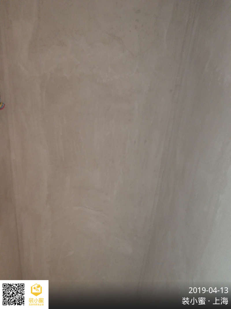

进度正常,需要保持。油工墙尼找平挂网、阴阳角修正已完成,美缝进行中。
未发现新问题。
1.第一遍腻子可以批嵌,需间隔5-7天再来第二遍。
2.湿区如需涂刷腻子建议使用耐水腻子。

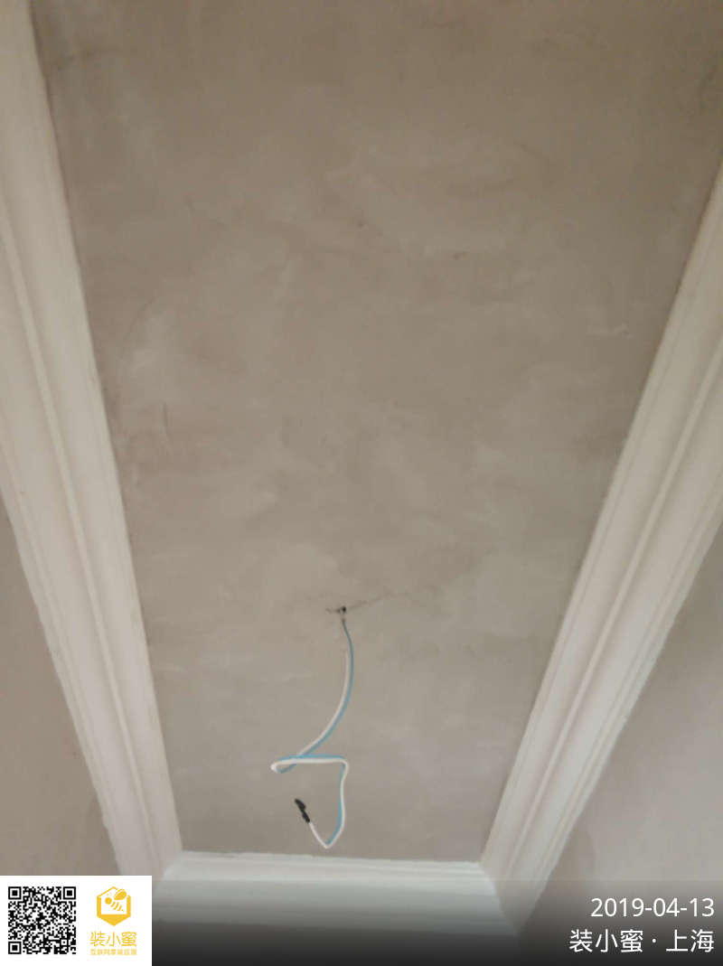

3.注意门套边、踢脚线、筒射灯照射墙面等区域平整度。
4.涂料颜色可以选定,腻子打磨结束需到场。
5.卧室窗帘盒及柜体上方石膏线需及时粘贴。

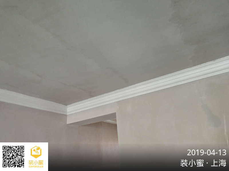

石膏(墙尼)找平平整检查,可进行下一道施工
木基层板表面平整、牢固
石膏线条安装牢固、平直
拼接接口平整,造型及花纹对应
