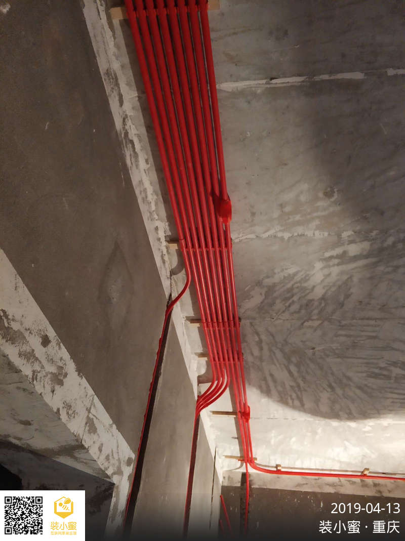

工长:1人,水电工:1人
1.进度较慢,现场电工进行排管施工。
1.卫生间等电位接线端子,被施工方破坏,建议和施工方协商解决。
2.部分线盒背面破坏钢筋外露,建议施工方做好绝缘处理。
3.厨房,生活阳台原下水管道口,需做封口处理避免堵塞。
4.客厅滑门轨道需做成品保护。
1、 卫生间需做二次排水 做排水排污管时,排水管存水弯要高于排污管
2、 等电位需用不小于4平方多心线连接卫生间花洒龙头处
3、 注意花洒水管端口出墙长度和高度要一致
4、 阳台地面开槽处需要做好防水处理
——来自装小蜜监理 陈海福
等电位装置原建筑已配备
灯头盒固定牢固,安装符合要求
新砌墙体位置及尺寸正确
