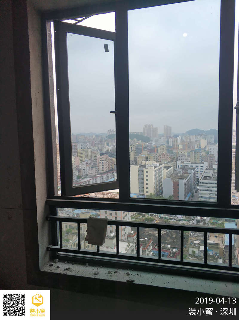

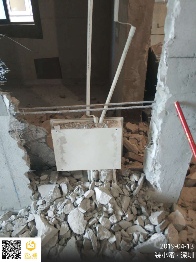

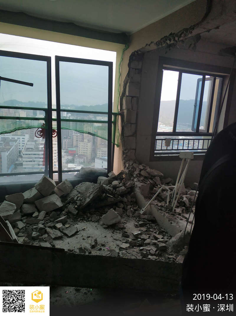

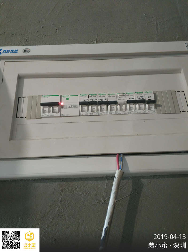

现场在做拆除,墙面质量拆除后再做检查,窗户完好开关正常。强电箱内空开品牌为施耐德,建议不用更换。,

3、阳台应做好保护,严禁高空抛物。
