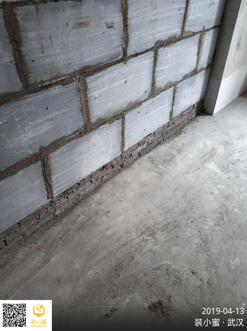

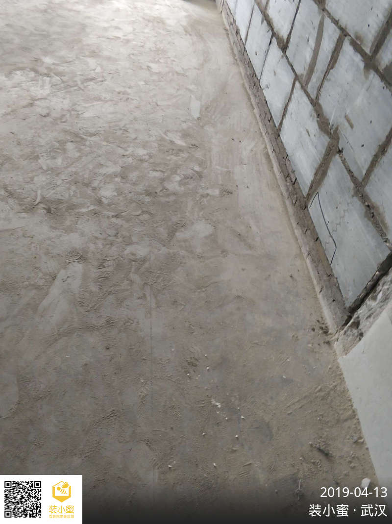

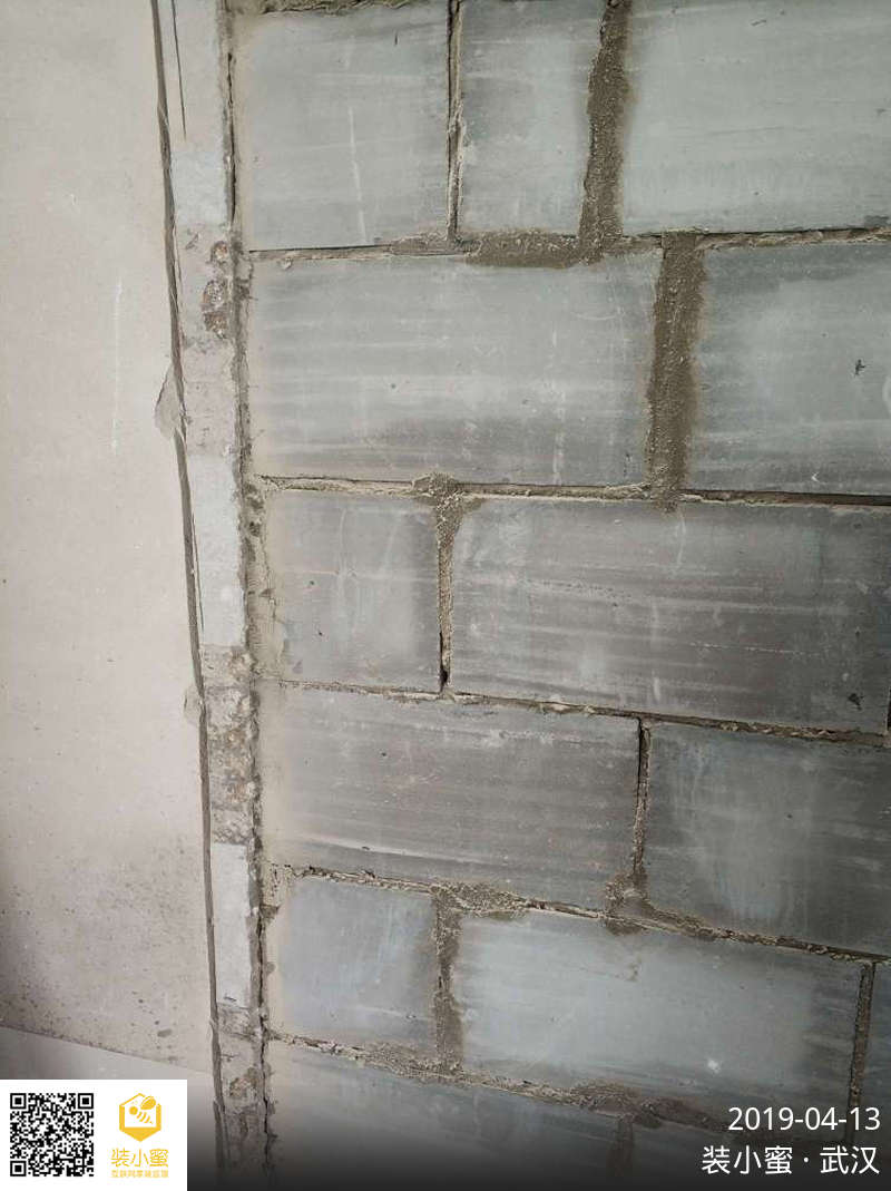

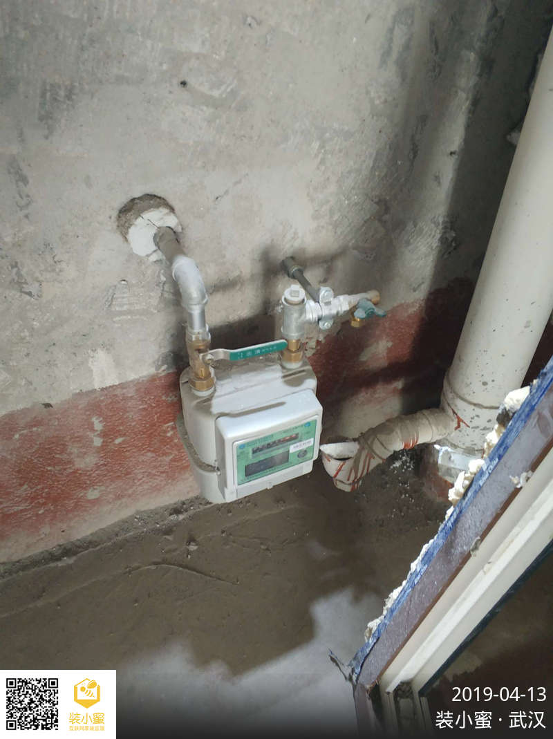

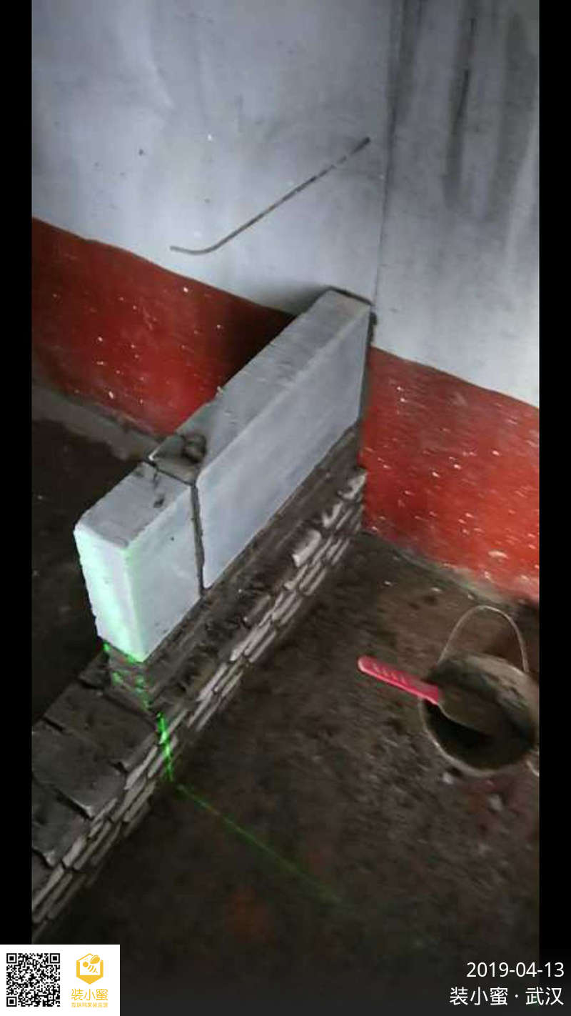

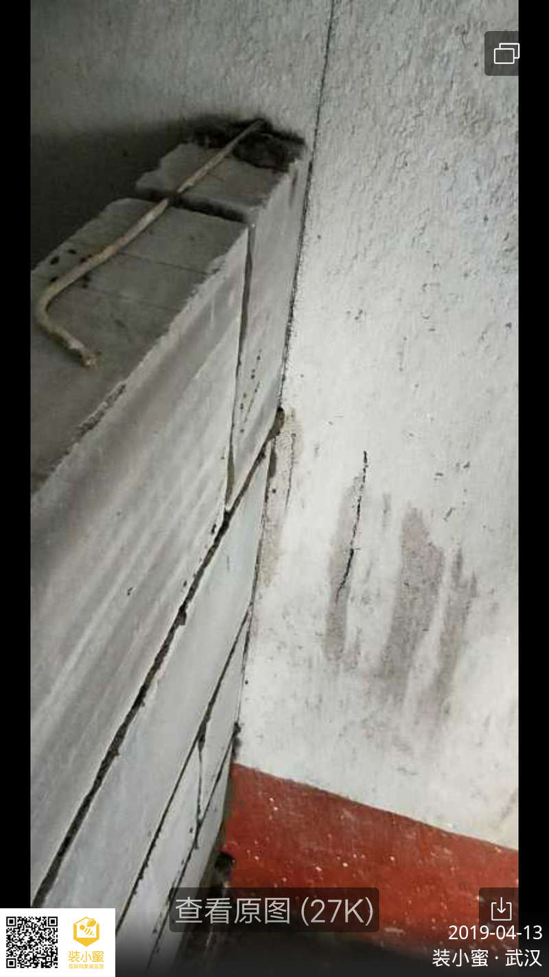

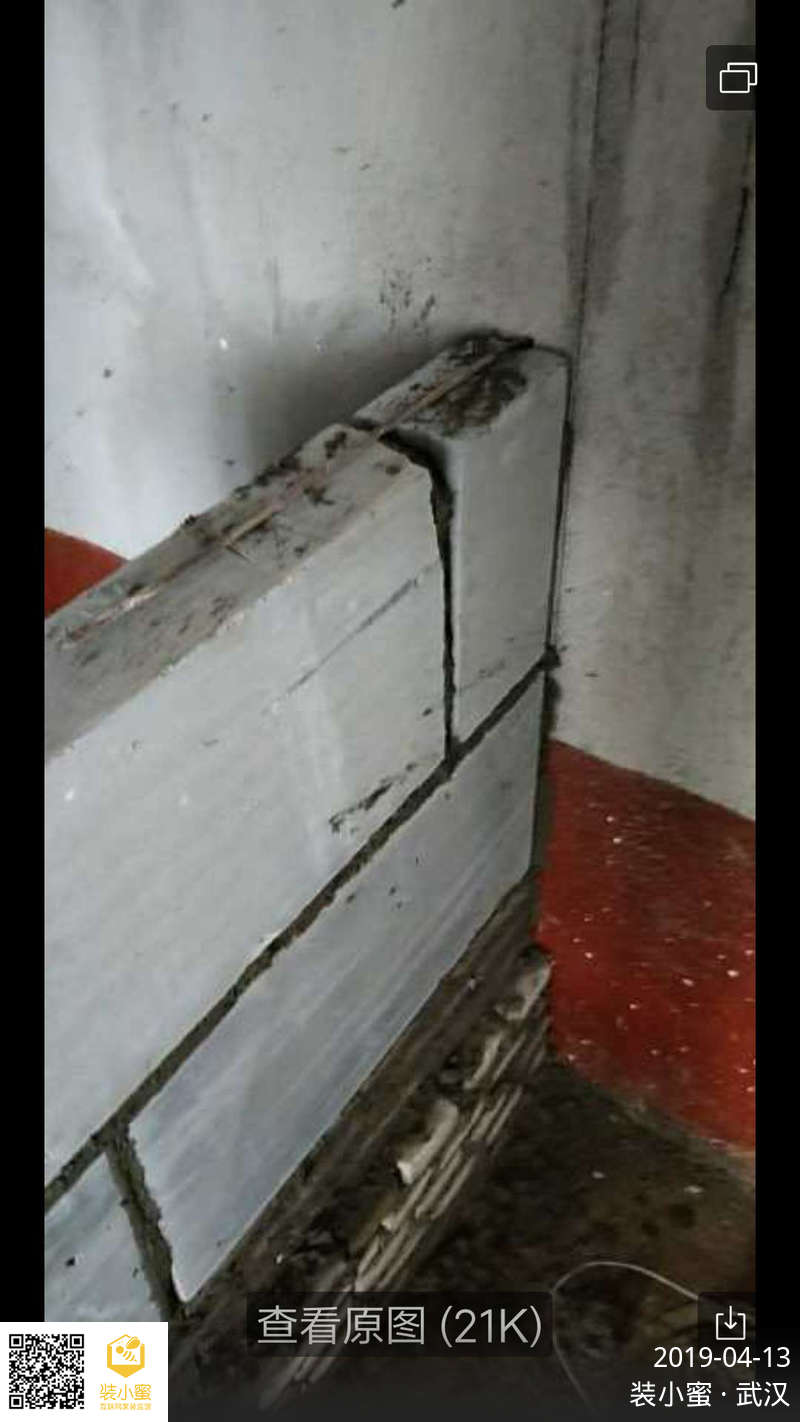

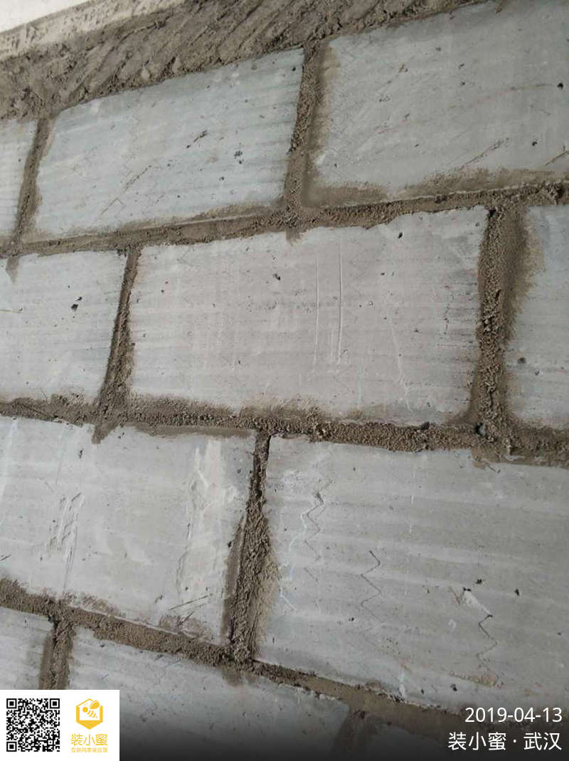

2.新砌墙体已施工,地下三层小砖打底,顶上斜砌,中间植入钢筋。
3.暖气已定位,并与客户和施工方沟通,明日进场施工。
4.客户和施工方确定水电定位。与施工方沟通水电工艺。

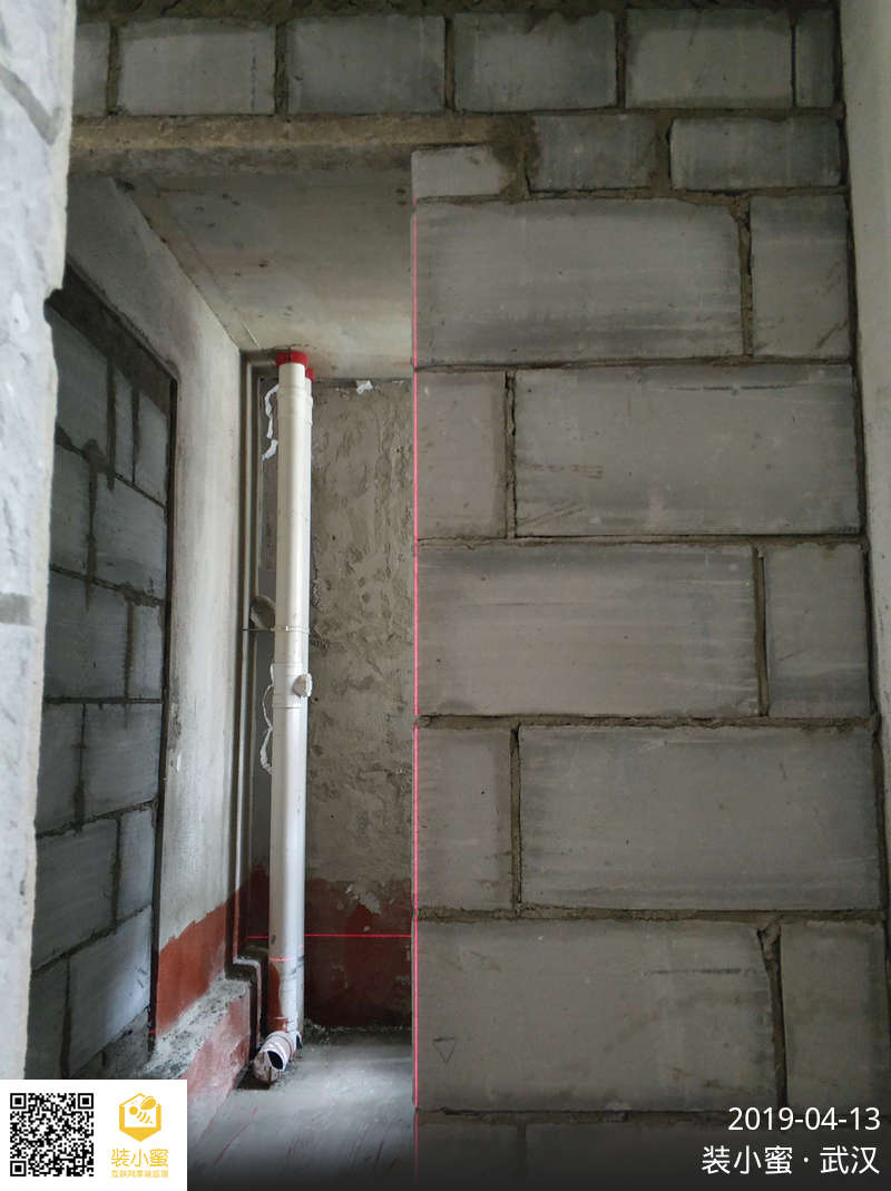

1.卫生间干区门洞未加混凝土过梁,后期需要整改。

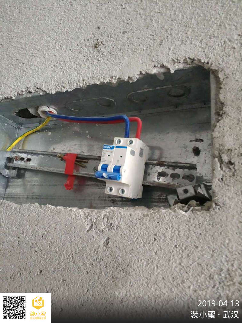

2.有卫生间等电位破坏,后期需要加设并注意需要有效连接。

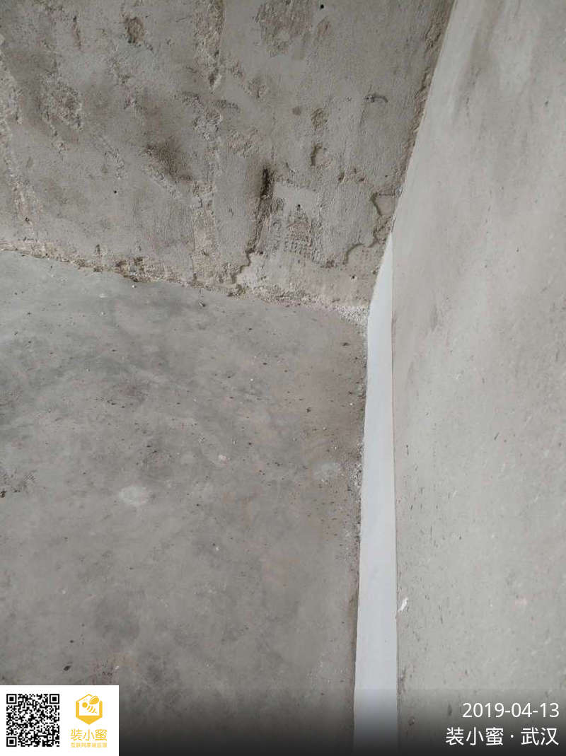

4.卫生间新砌墙体底部为现浇止水梁不符要求,客户通过。

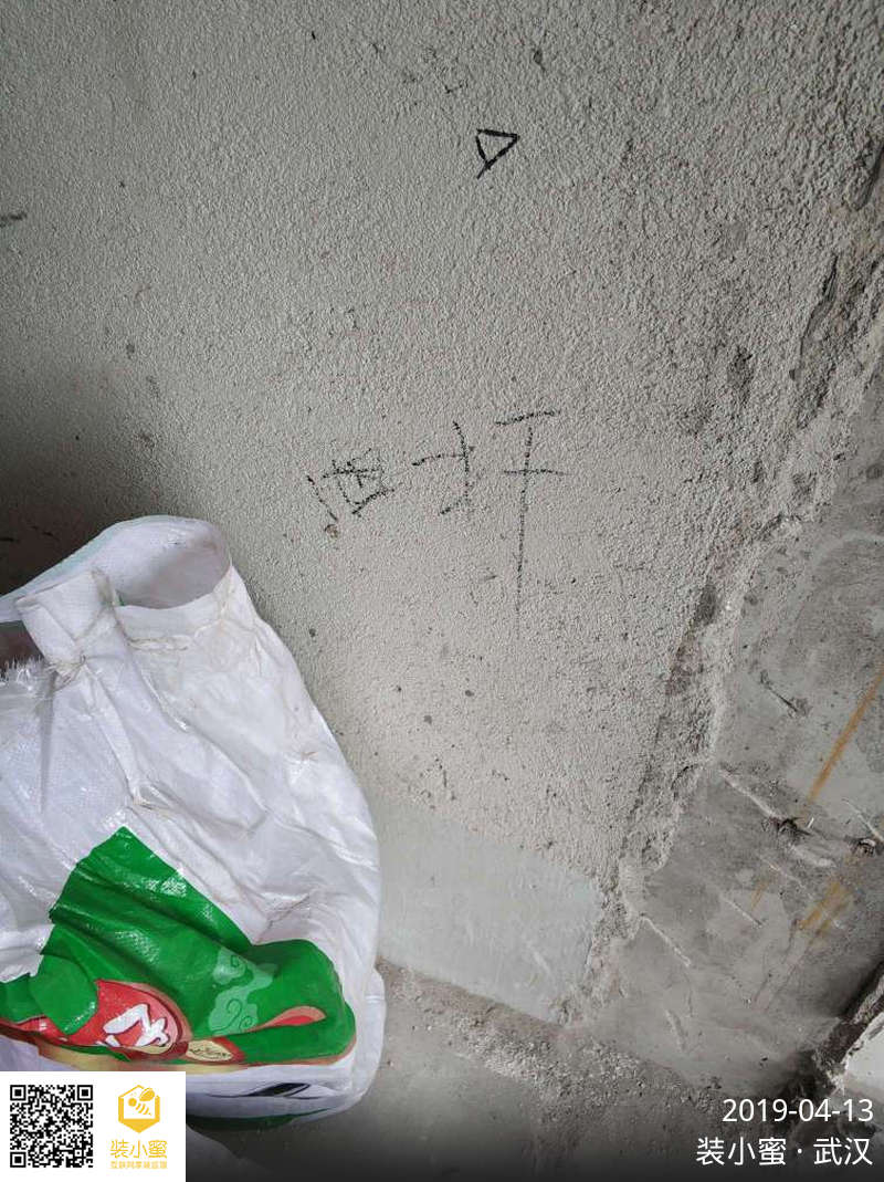

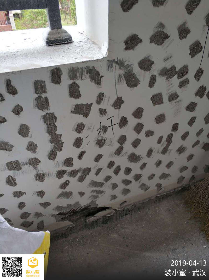

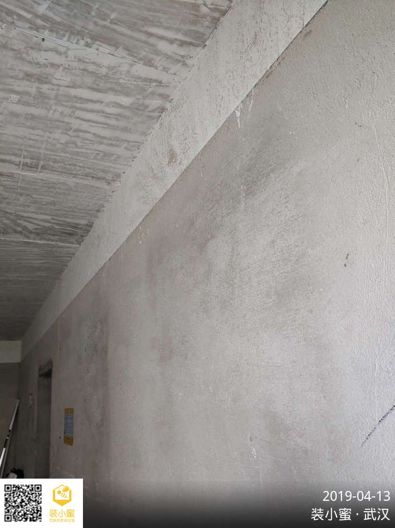

7.室内墙面多处空鼓,需要切割粉层重新粉补。
1.强弱电间距敷设,交叉处屏蔽处理。

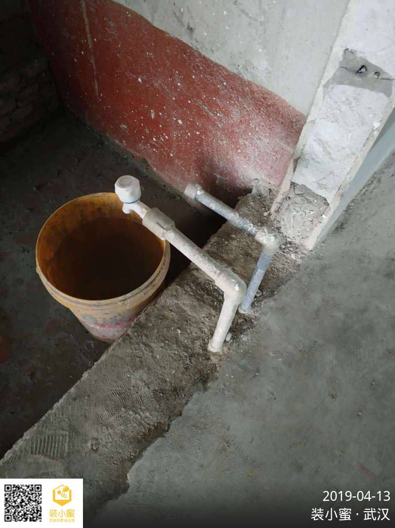

2.卫生间水电走天,电上水下,吊卡固定,冷热水管不得同槽,热水管保温处理。
3.等电位需有效连接。
4.排水管设置坡度,清水冲污水,多管口并联时45度斜三通顺水连接,明暗地漏带存水弯。

湿区新砌墙底部已施工砼防水带

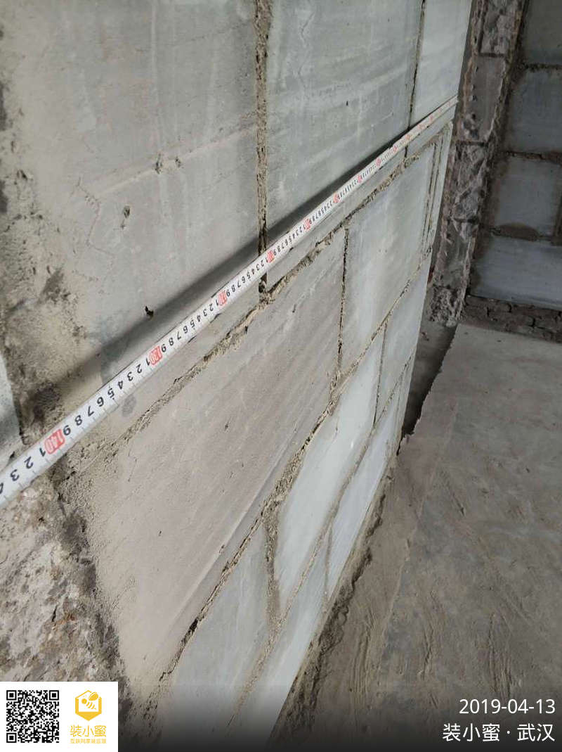

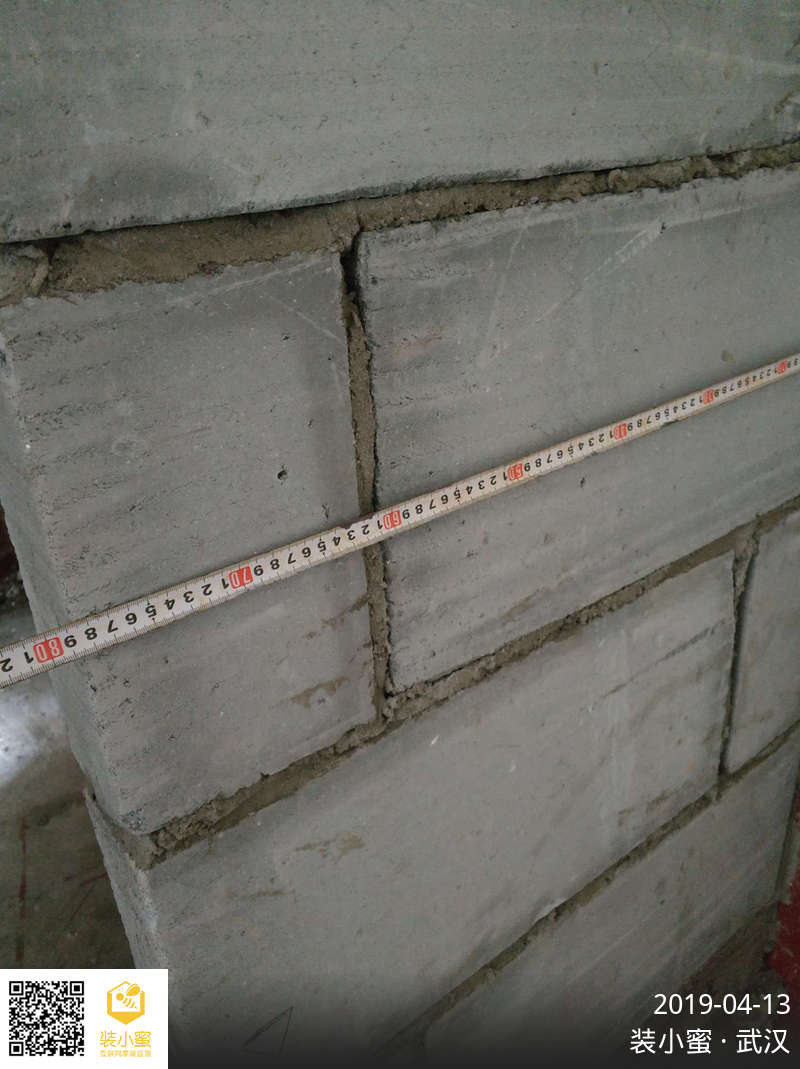

门洞口墙体(两侧)垂直平整符合要求
新砌墙体位置及尺寸正确
砌块表面平整,灰缝饱满
新墙与砼墙结合处已设置拉结筋
轻质砖墙体底部已施工砼(红砖)基础
