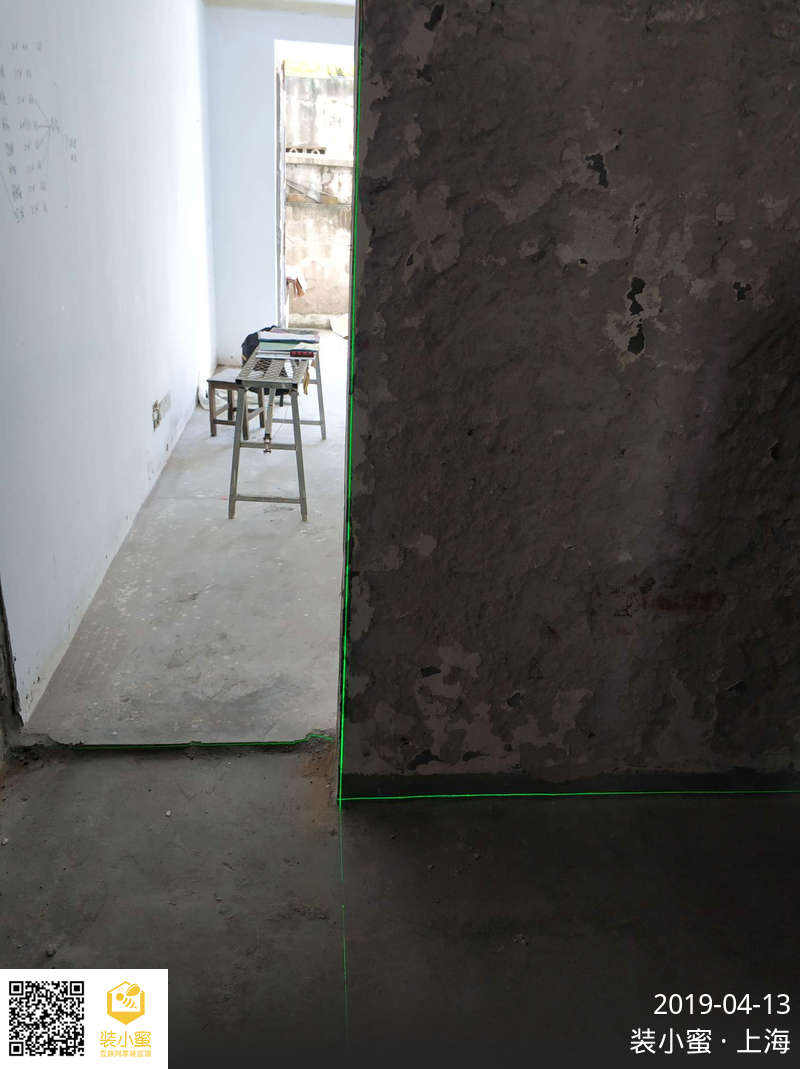

1现场没有详细的施工图纸建议完善
2技术交底文件施工方拒绝签字,后需施工需要您督促施工方
3部分顶面有渗漏现象,建议先找原因在修复
4顶面有开裂现象,后续表面处理
5墙面有空鼓和开裂现象需要修补处理
6墙面基层比较疏松建议铲除后再作粉刷
7墙体表面有明显不平整现象,需要后续处理
8地面找平层有空鼓现象,需要用户确认处理
9断路器陈旧功能不全建议调换

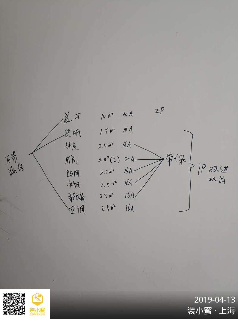

强电箱回路配置图已经交待
