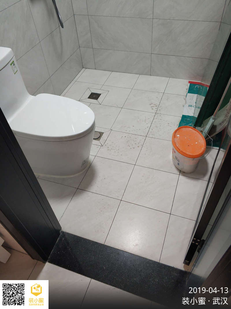

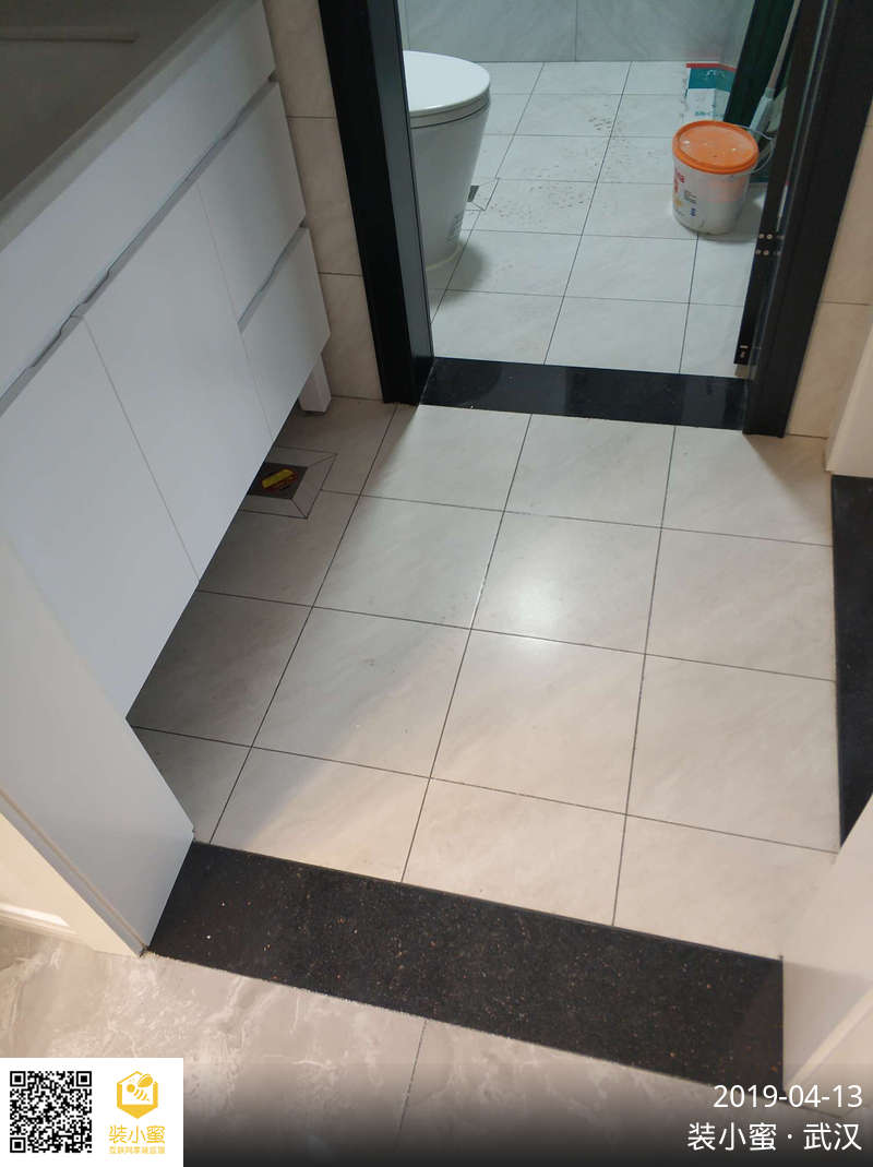

1、卫生间淋浴区地漏排水不畅(地漏滤芯不能完全打开),建议后期使用时将滤芯取出。

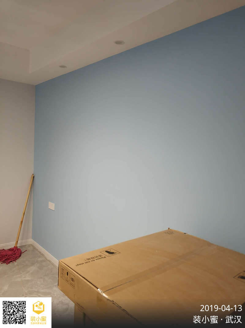

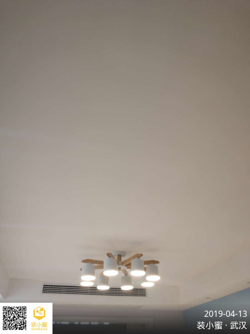

2、两卧室及客餐厅原顶面乳胶漆出现裂纹、空鼓现象,建议修整(空鼓处铲除干净,重新刮腻子、做乳胶漆)。

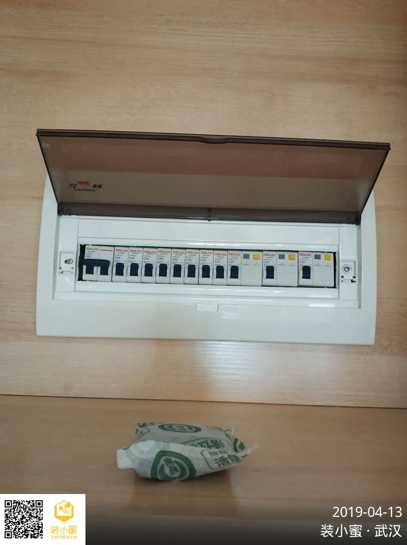

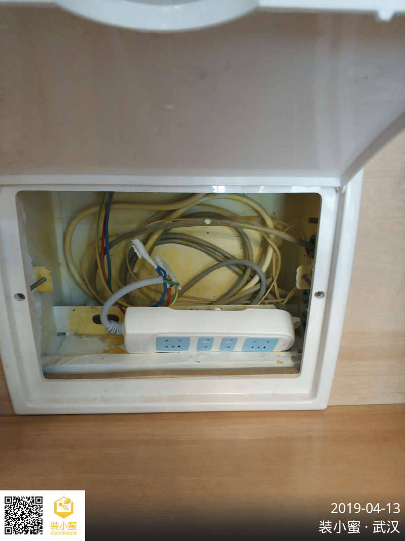

2、空开箱内各空开建议做好标识。

淋浴房排水畅通

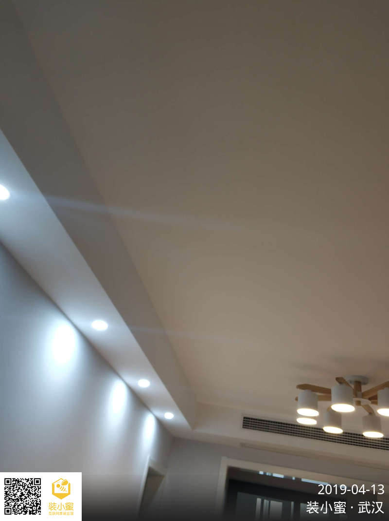

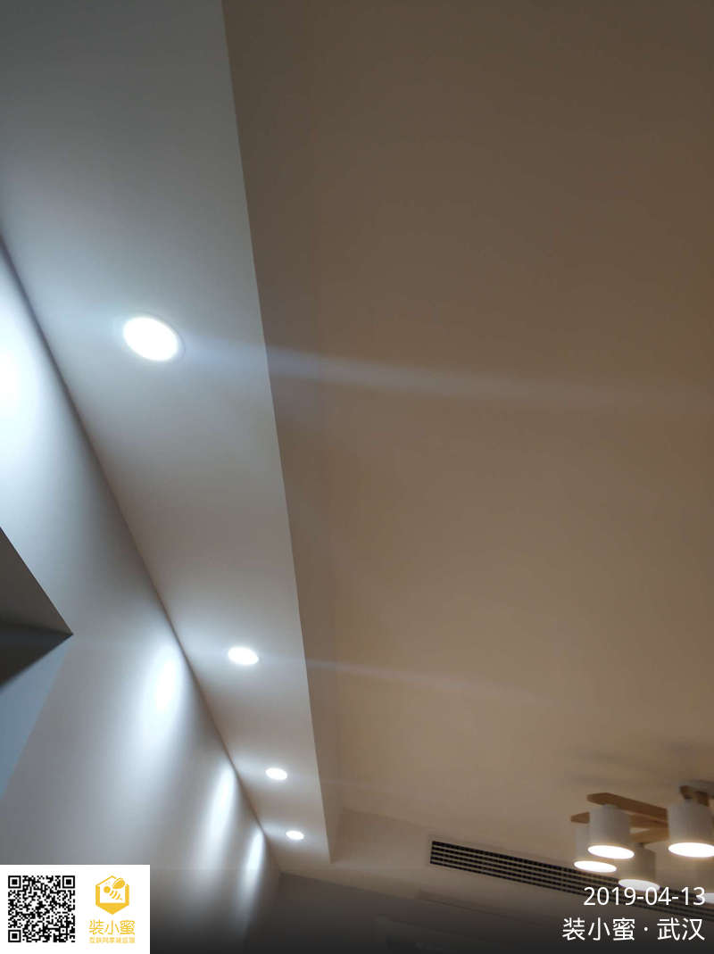

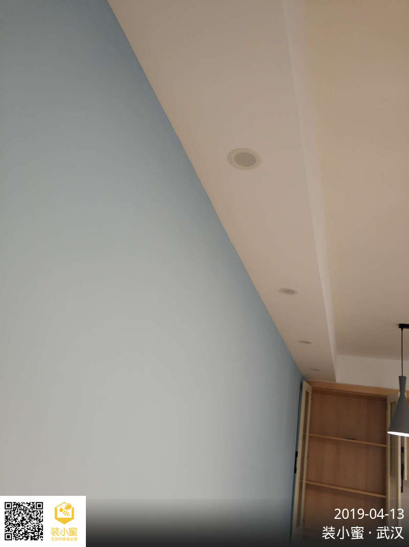

乳胶漆表面无明显缺陷,符合要求

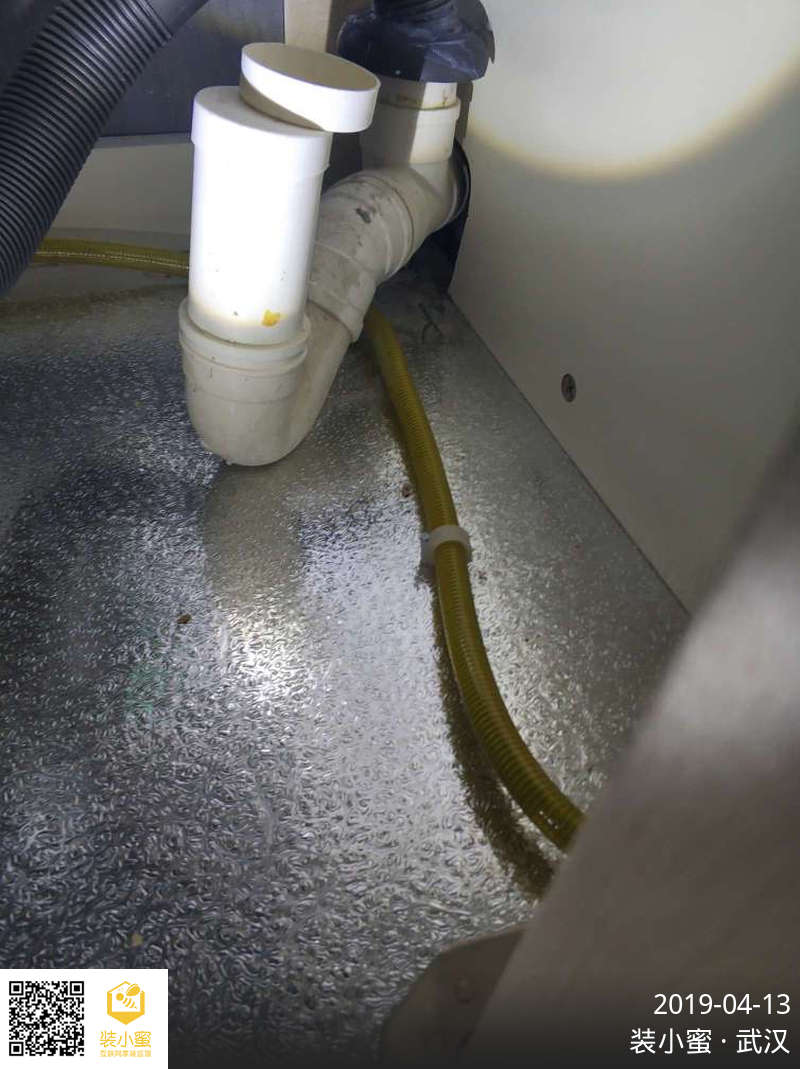

厨房水槽排水管安装符合要求
厨房水槽排水管安装符合要求

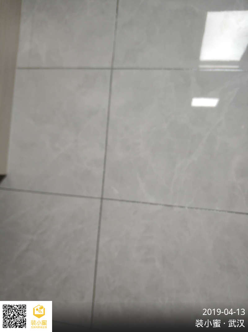

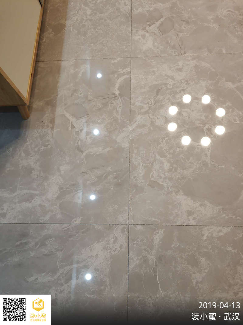

地面砖(石)无明显的空鼓,符合要求
地面砖(石)无明显的空鼓,符合要求

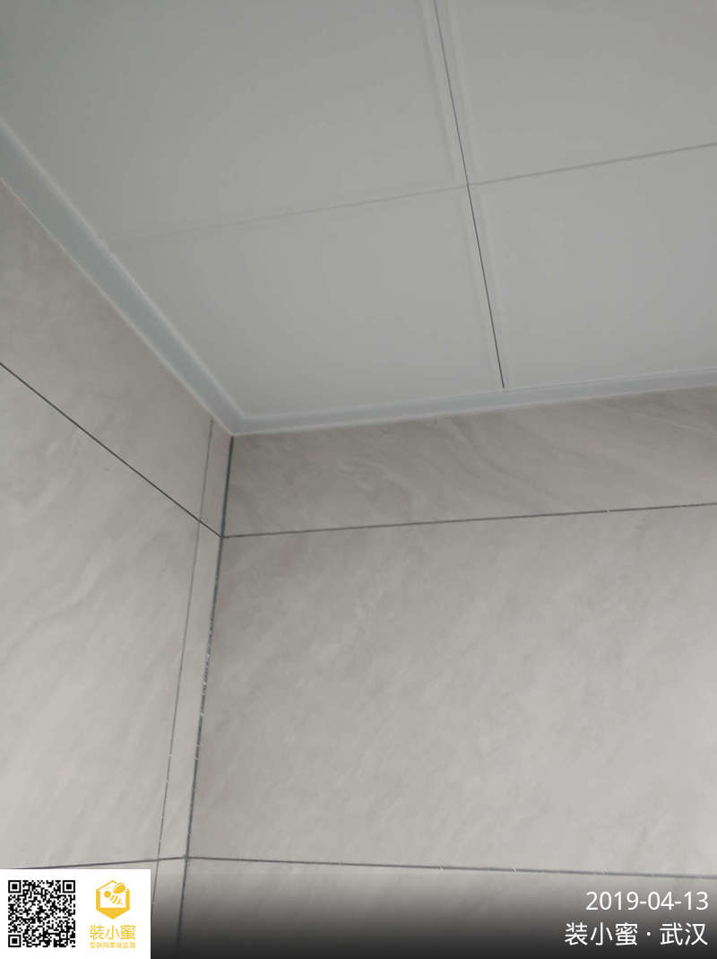

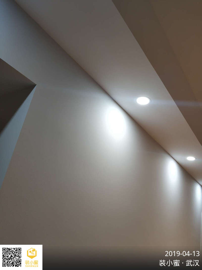

阴阳角平直度符合要求
阴阳角平直度符合要求

导线与断路器匹配符合要求
导线与断路器匹配符合要求
断路器接入导线数量符合要求
断路器接入导线数量符合要求

各回路名称标识贴正确
弱电面板的接线已经完成
预留的弱电线编号标识完整

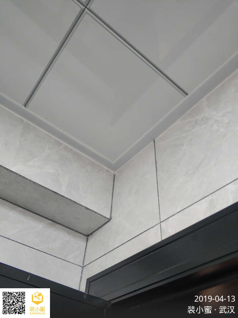

各卫浴安装牢固,表面完整
台盆排水畅通,具有存水弯功能
其他设备排水时地漏无返水

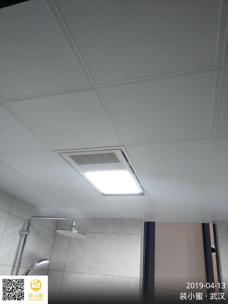

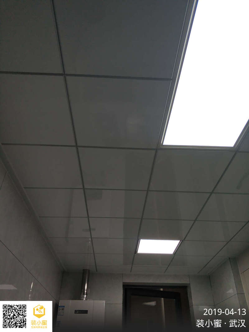

浴霸或暖风设备工作正常
排气扇排风工作正常

乳胶漆色泽一致,无色差透底现象
造型(灯槽)处边口平直
乳胶漆表面无明显缺陷,符合要求
乳胶漆色泽一致,无色差透底现象
乳胶漆表面手感牢固、光滑
细节处理无明显缺陷,符合要求
分色线平直,分色处色泽一致

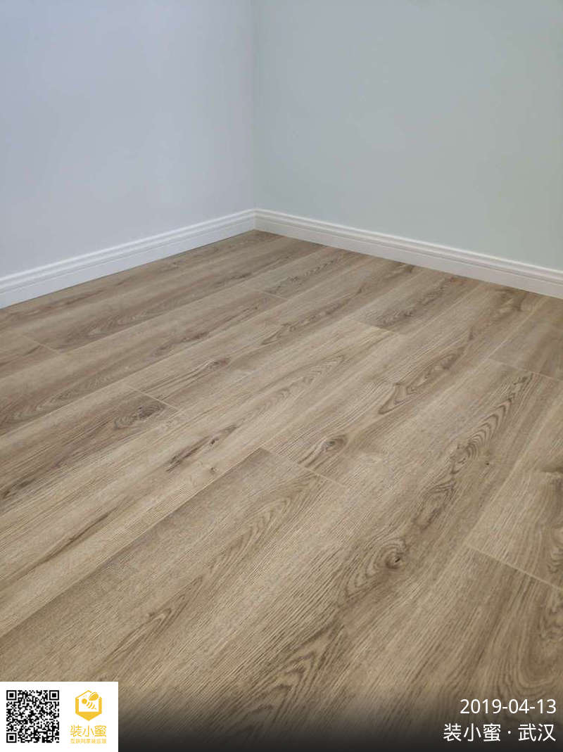

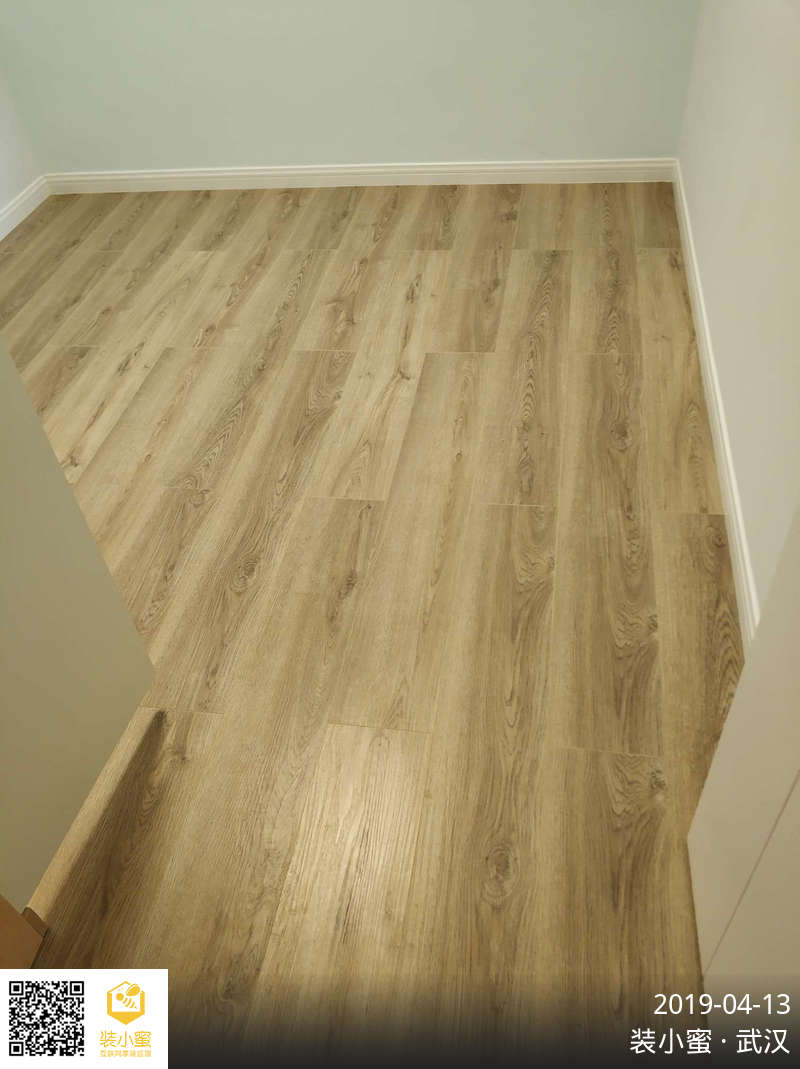

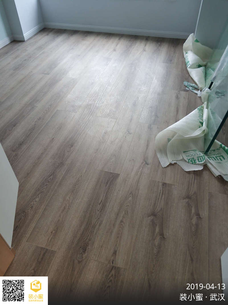

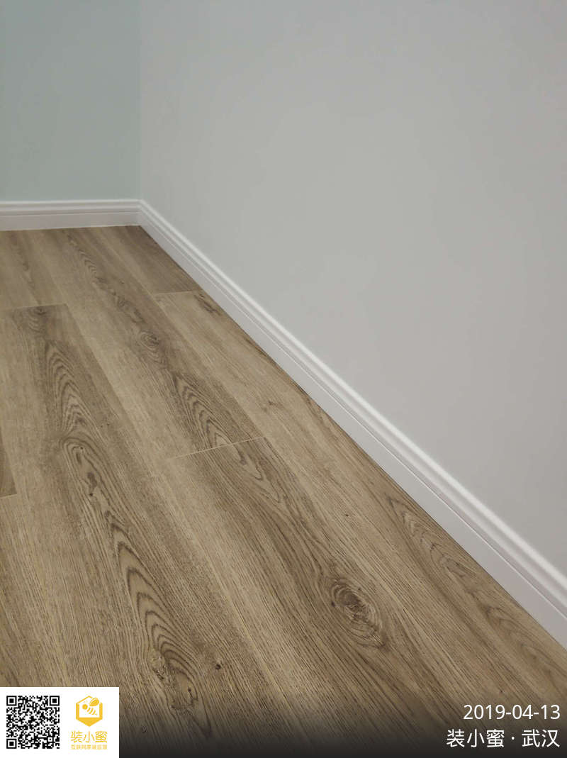

地板表面平整,无明显变形
安装牢固,拼接质量符合要求
收口条安装牢固,符合要求
表面完整,色泽一致
踢脚线安装质量符合要求
安装牢固、水平
面板平整,表面无明显缺陷
花色与方向一致,无明显色差
边角条安装平直,拼接缝平整

填缝剂表面牢固、饱满,完整
