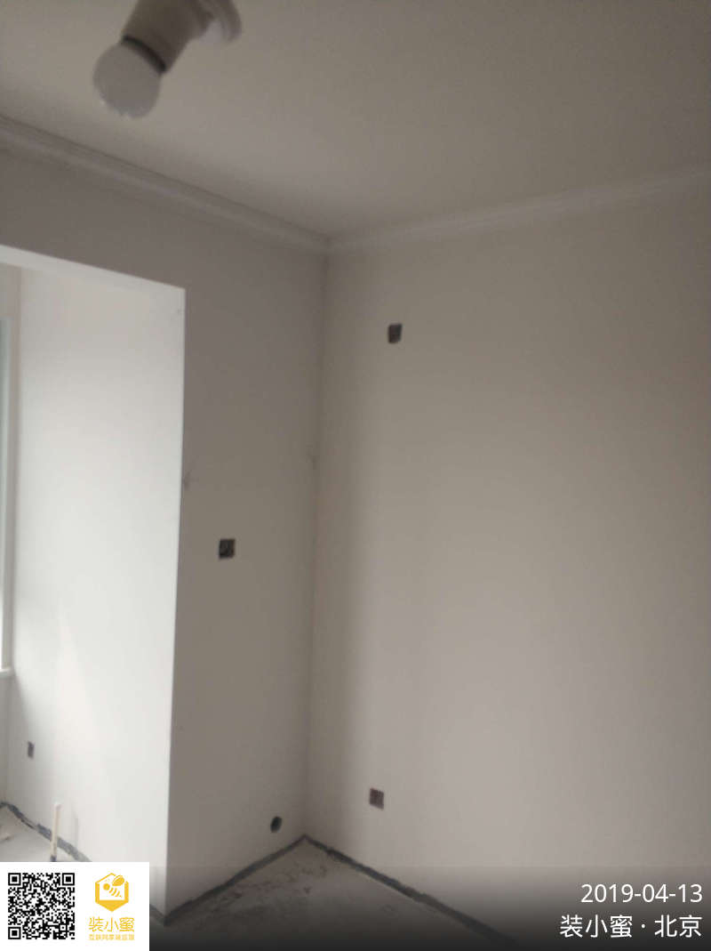

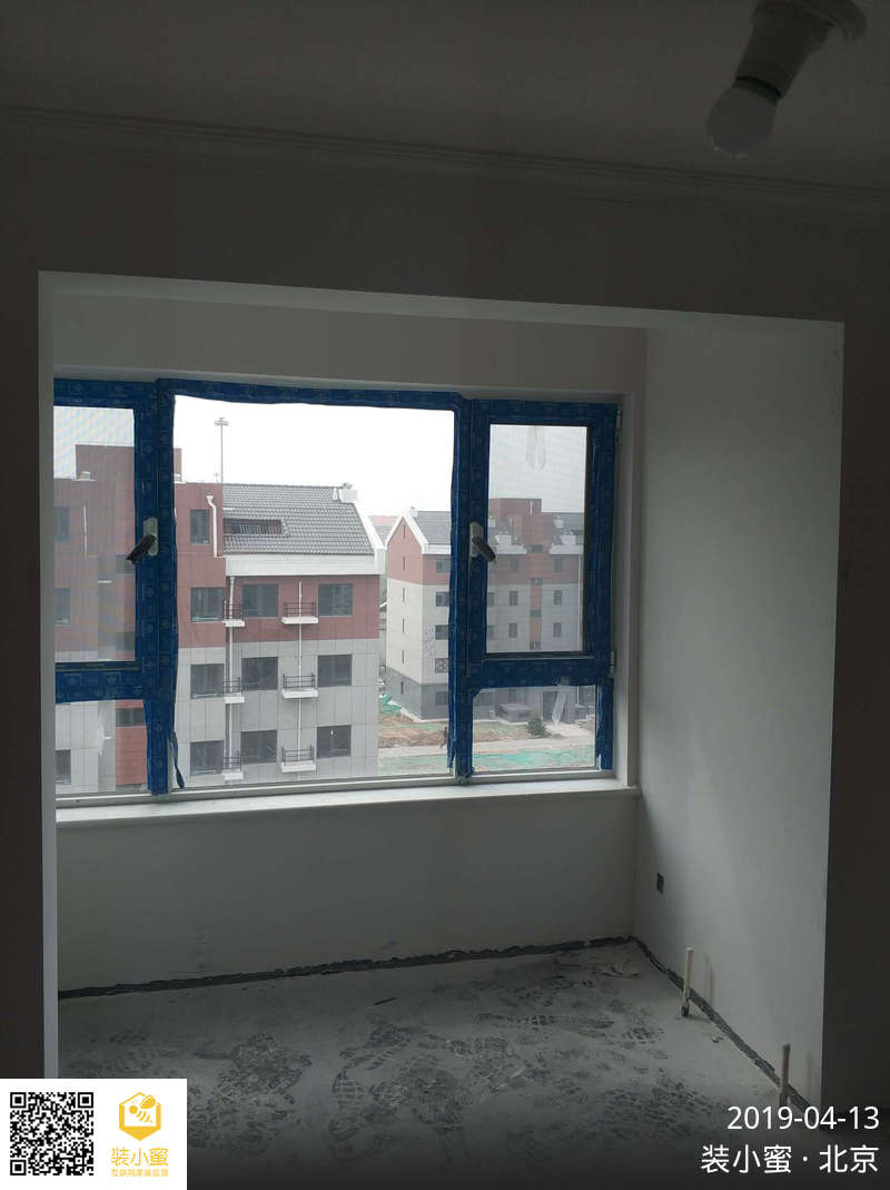

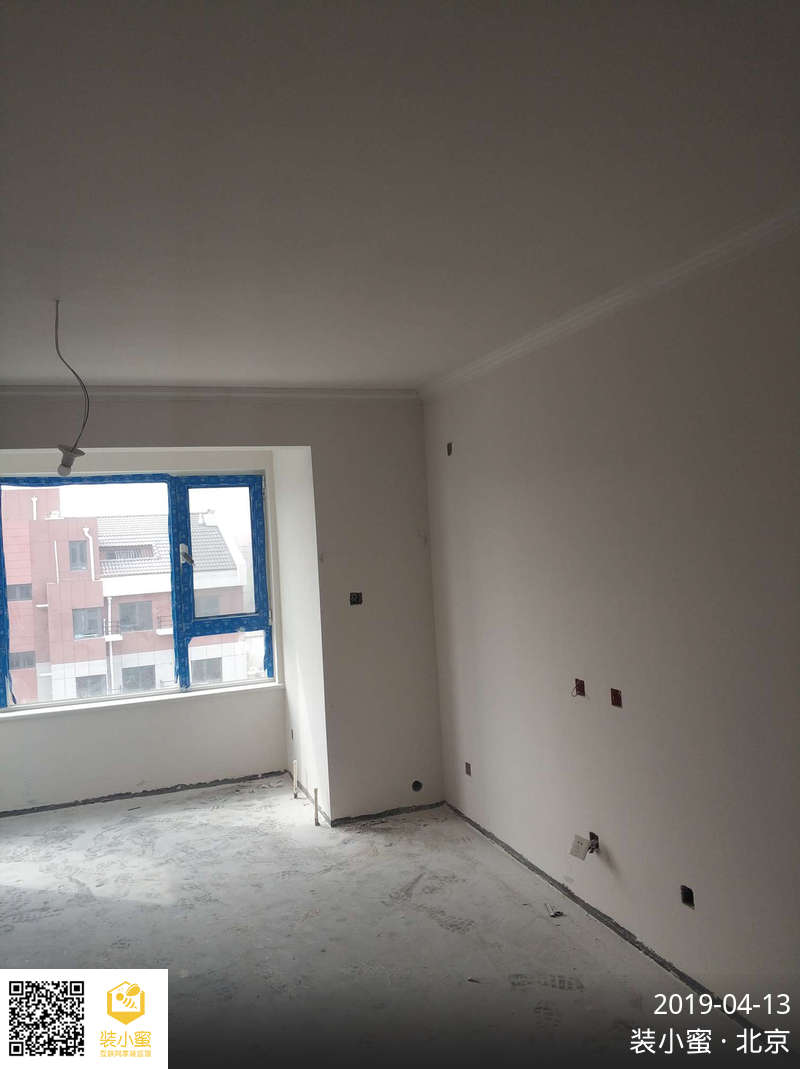

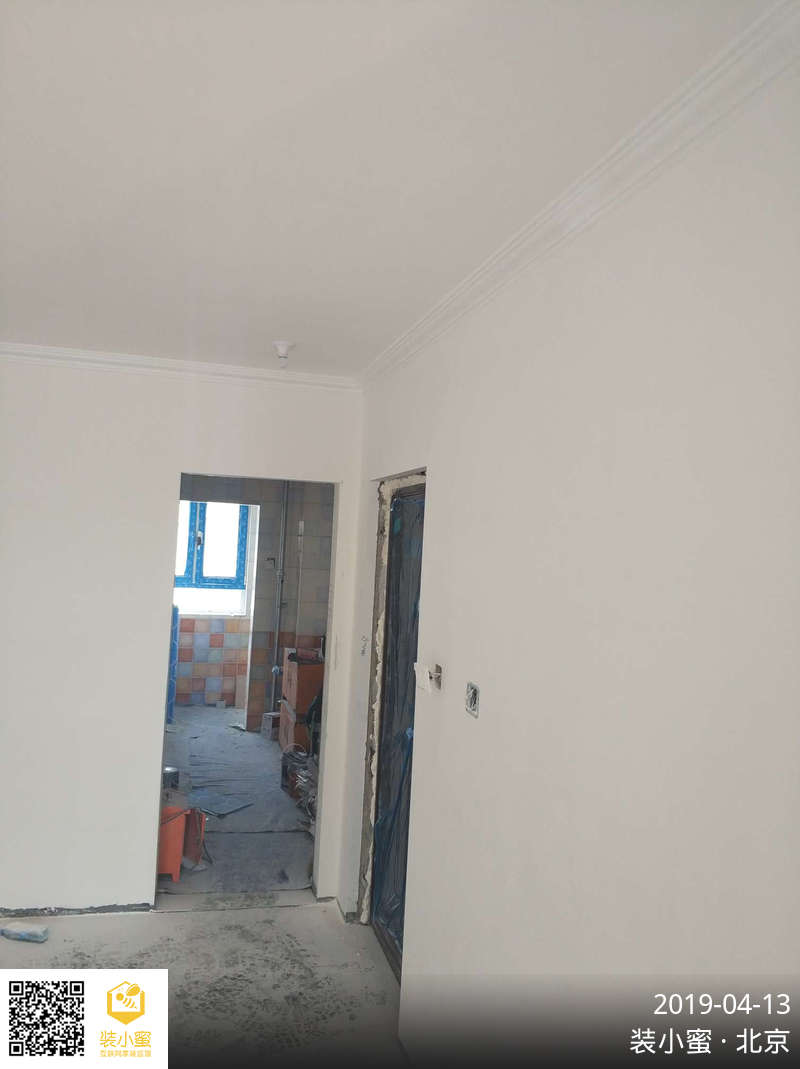

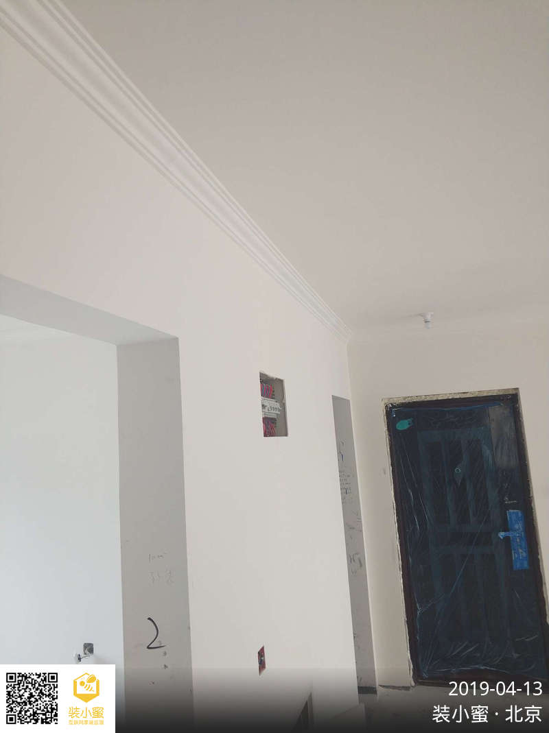

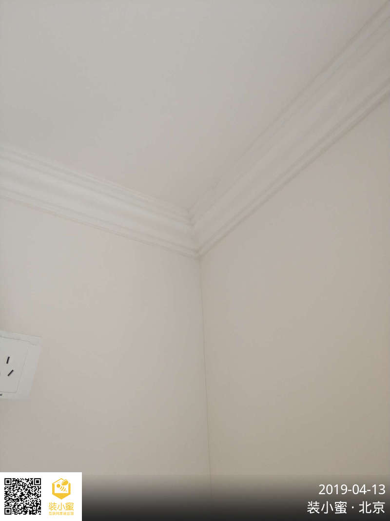

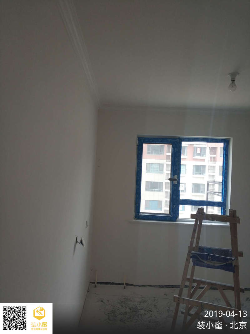

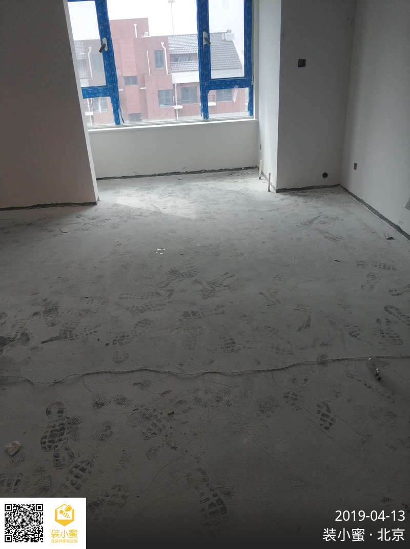

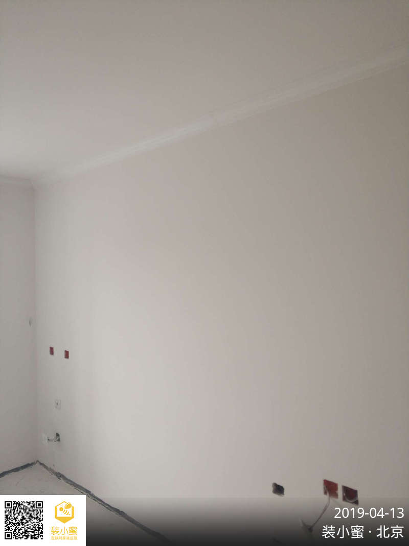

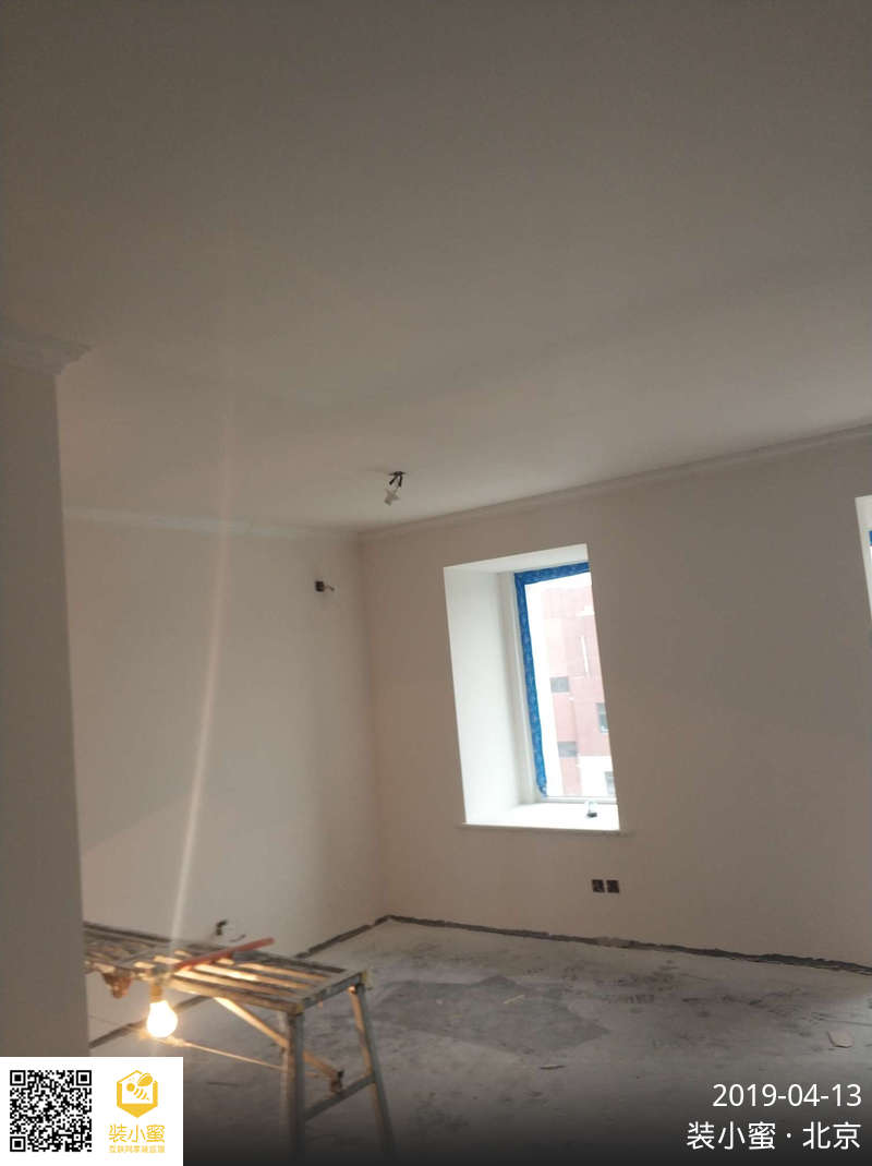

客厅,卧室墙角面腻子己刮完,正在打磨。

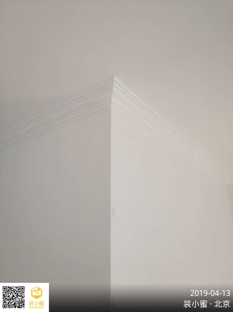

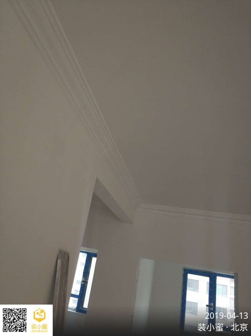

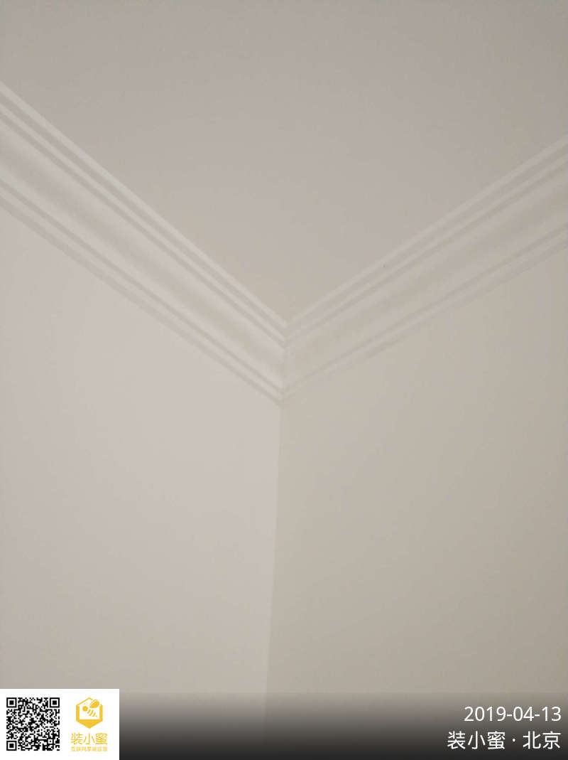

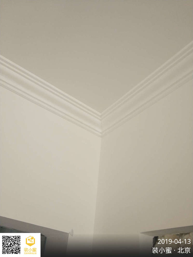

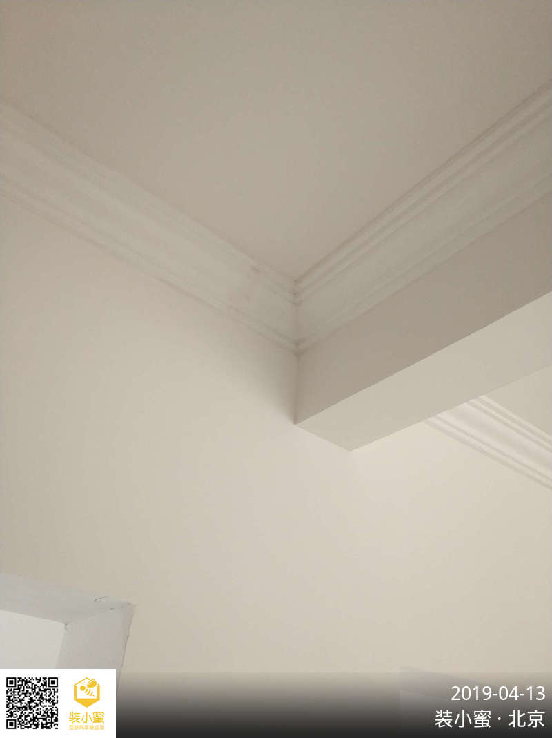

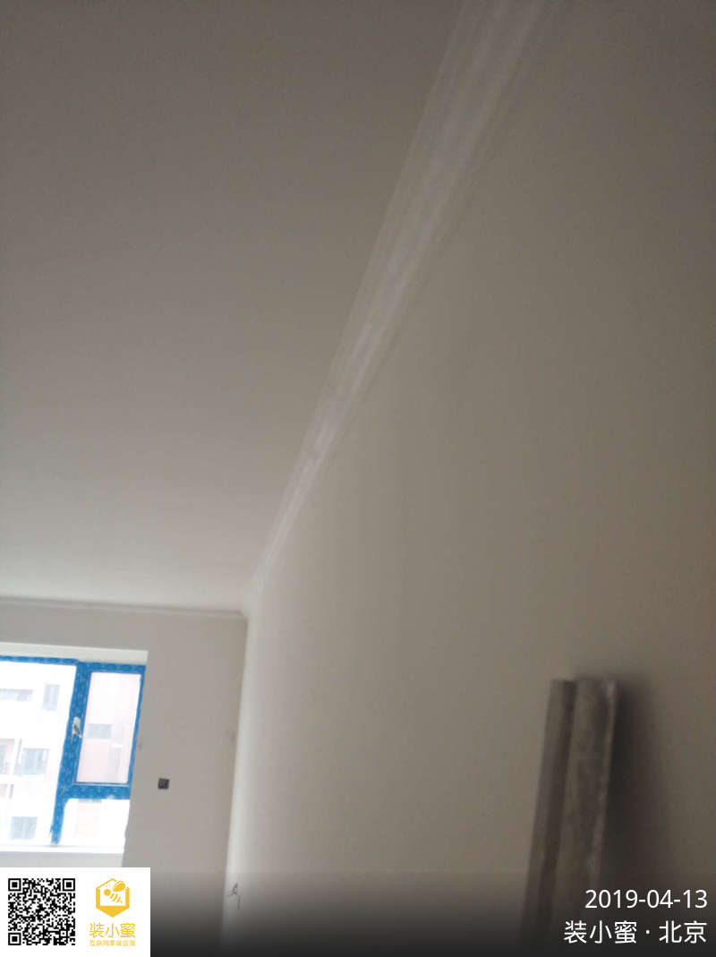

客厅,卧室石膏线已粘贴完成。

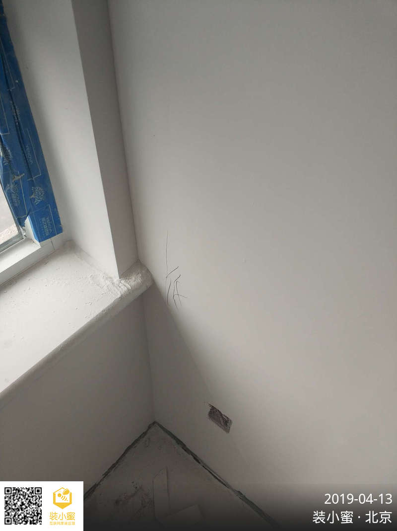

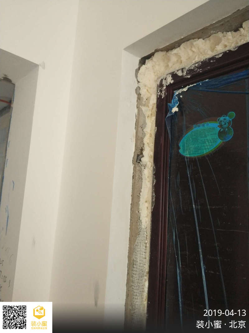

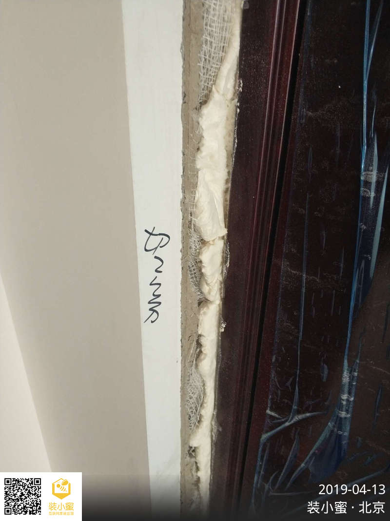

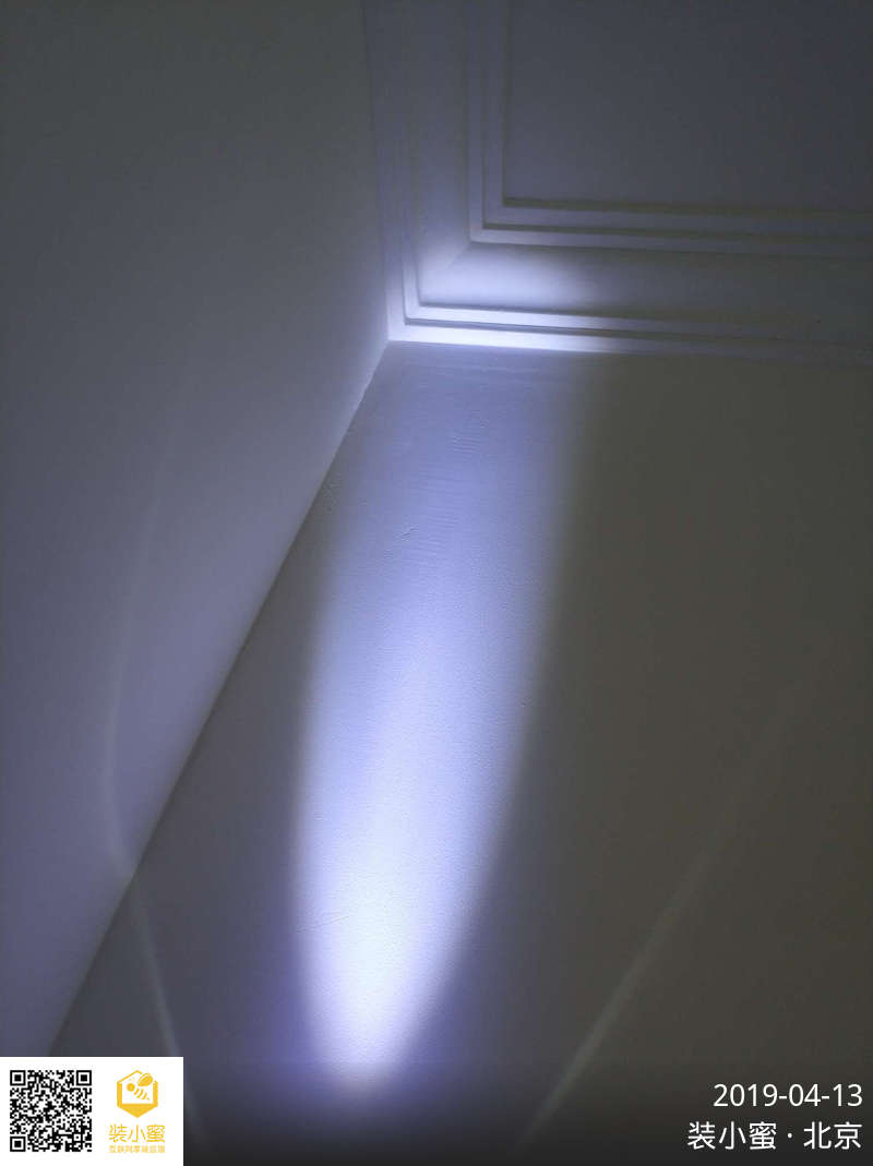

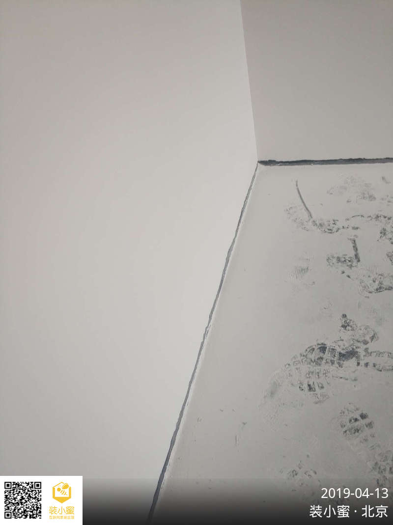

1客厅,卧室,门套边,踢脚把位置,阴阳角局部有误差,需要修复找平,找直。

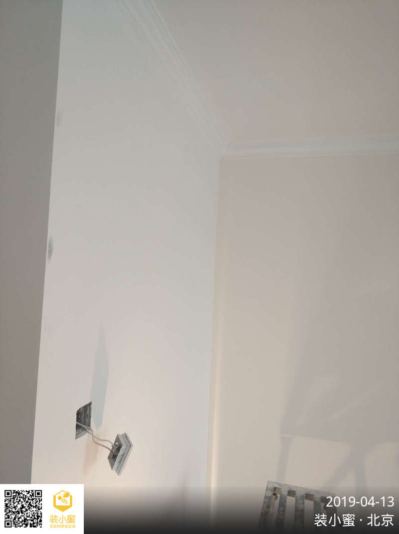

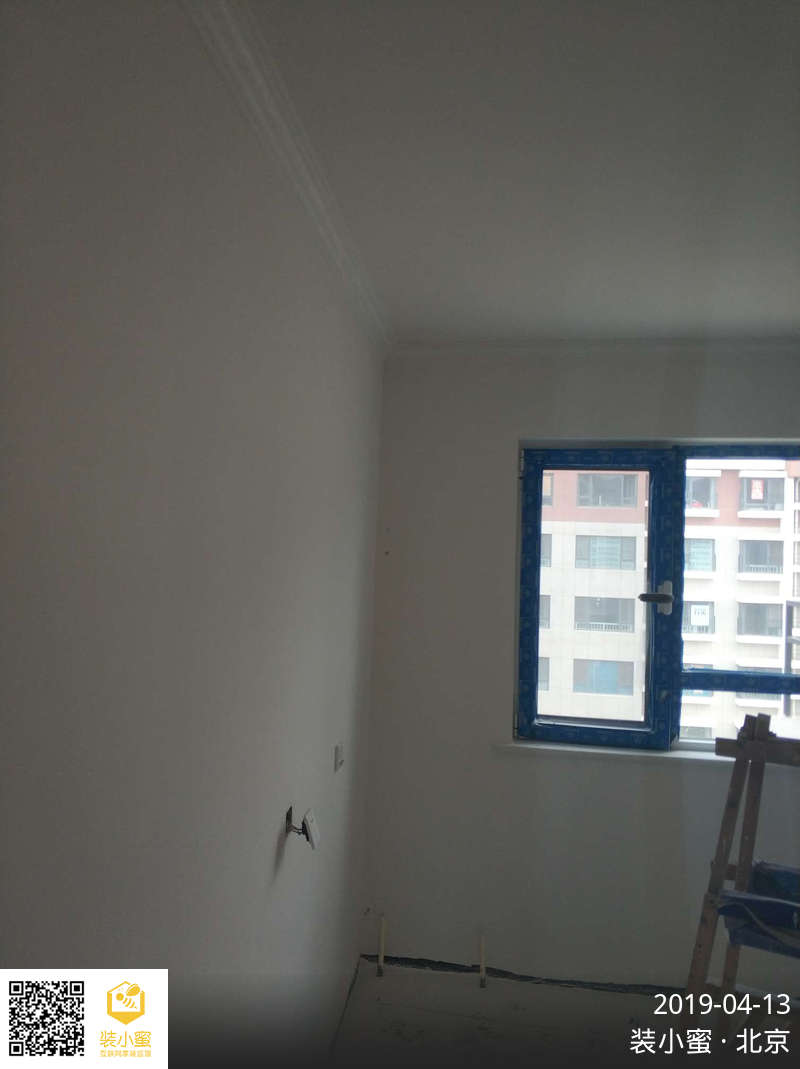

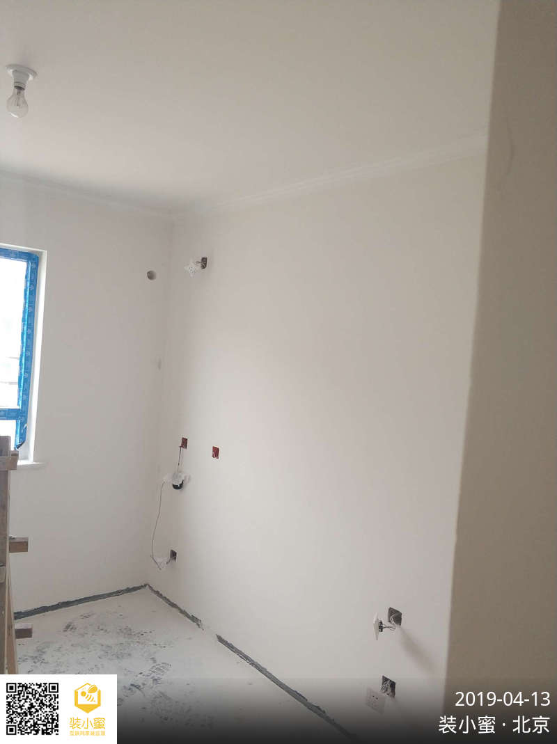

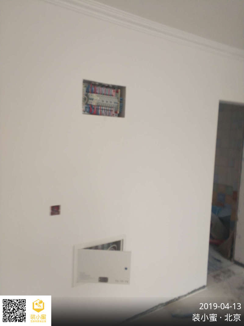

2卧室原有电视插座建议拆下来,涂刷完乳胶漆后重新安装。

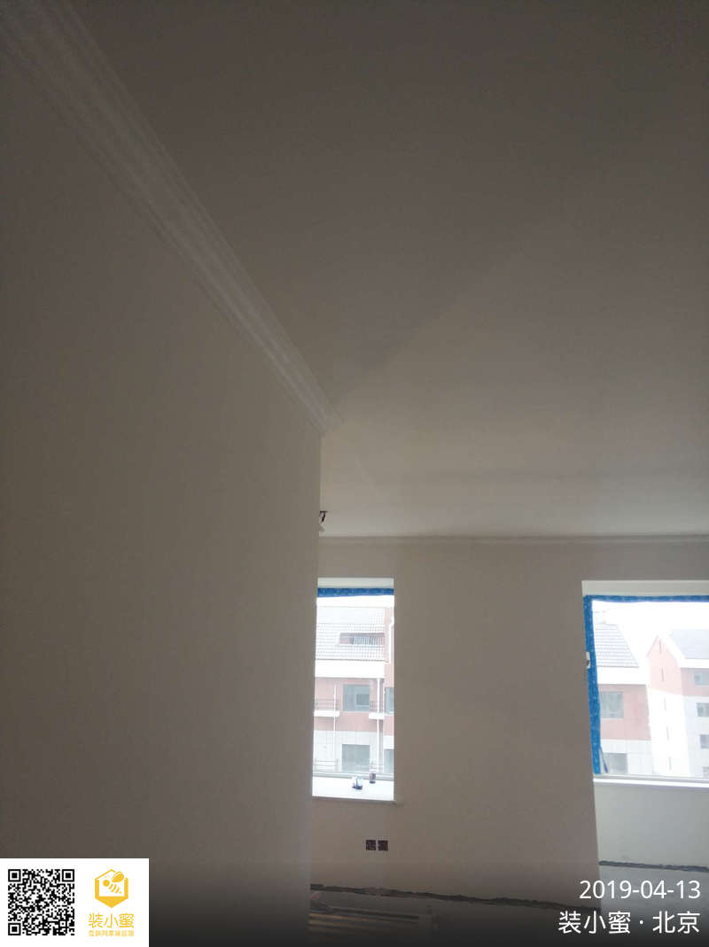

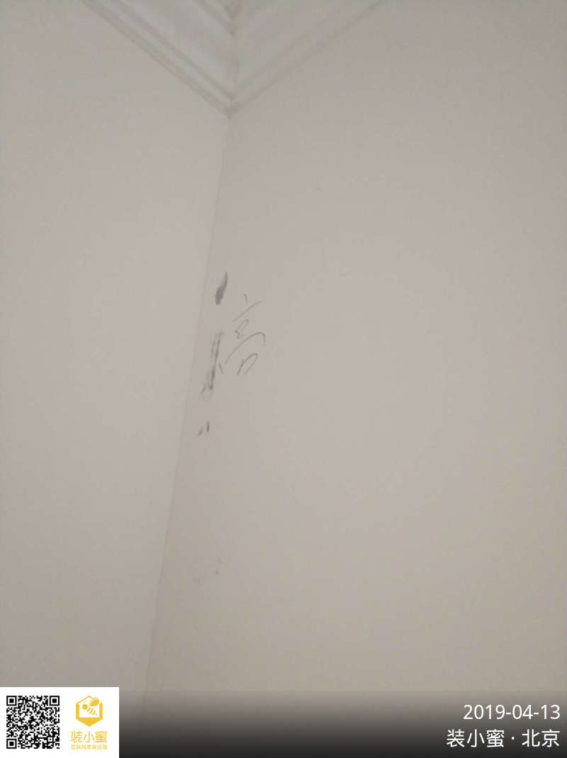

3客厅,卧室墙顶面腻子打磨,局部没有打到位,需要修复打磨。

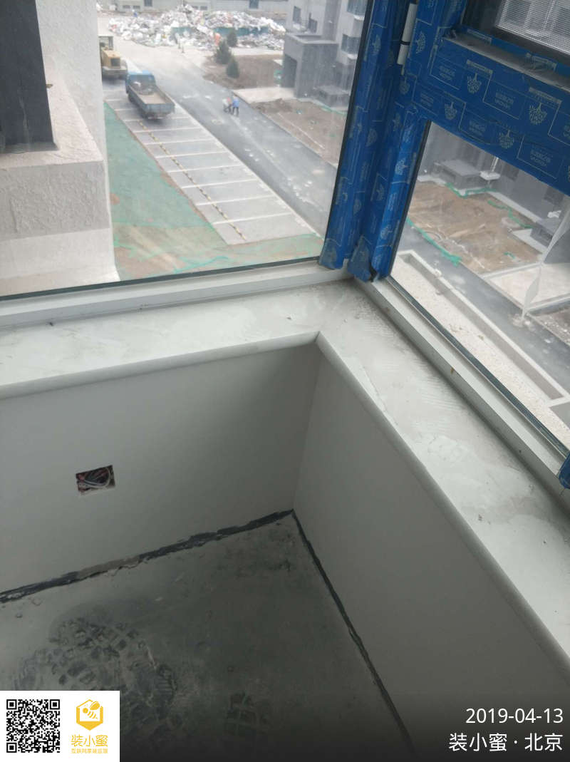

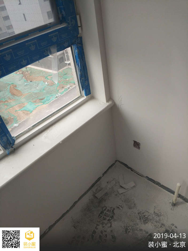

4客厅阳台地面平整度误差1cm,客户需要和工长确认。
客厅,卧室墙顶面乳胶漆涂刷前,建议把开关插座,地面灰尘清理干净,再涂刷,避免灰尘涂刷到墙面上。
下次工作为【墙顶面底漆涂刷完验收】,在下次上门期间,如有问题请及时联系我。
——来自装小蜜监理 占全坤

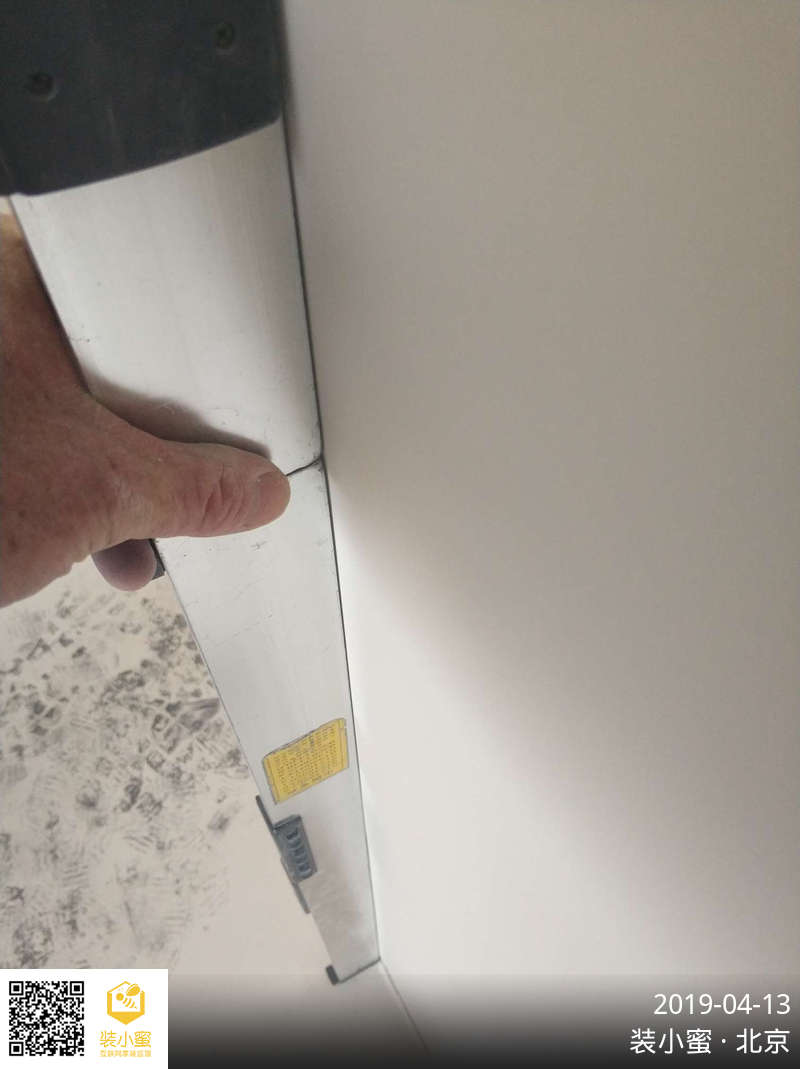

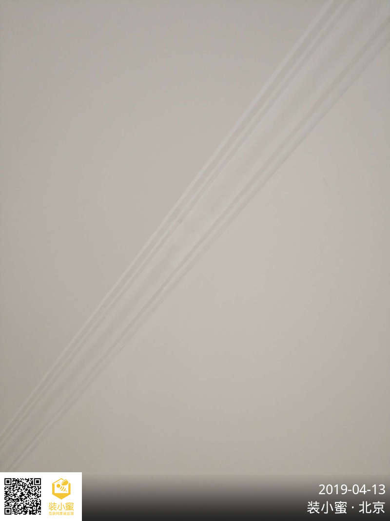

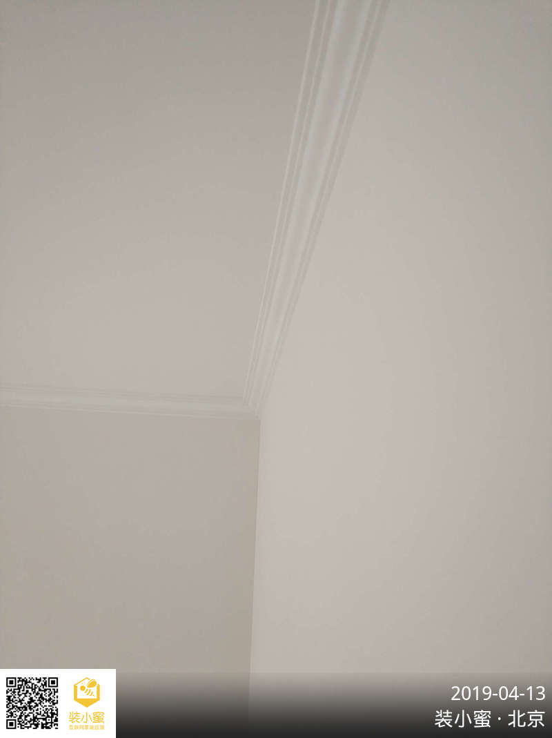

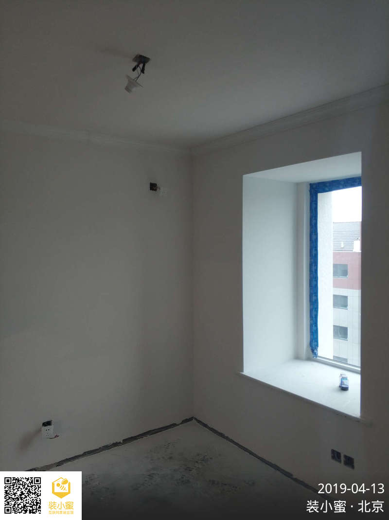

阴阳角打磨平直度符合要求
腻子表面牢固,无明显的疏松
腻子打磨后整体平滑度符合要求

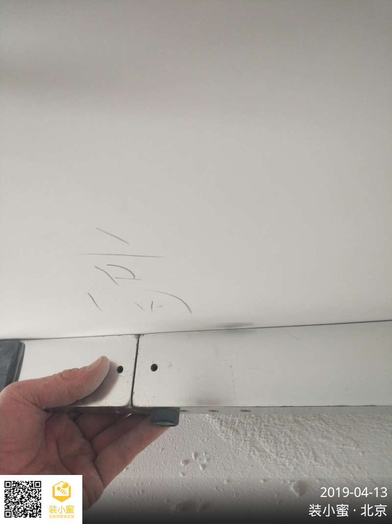

产品处批嵌平直度符合要求
窗台大理石下口已填实
