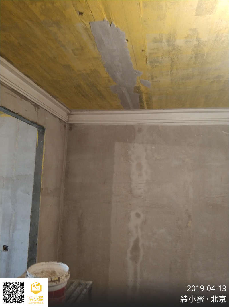

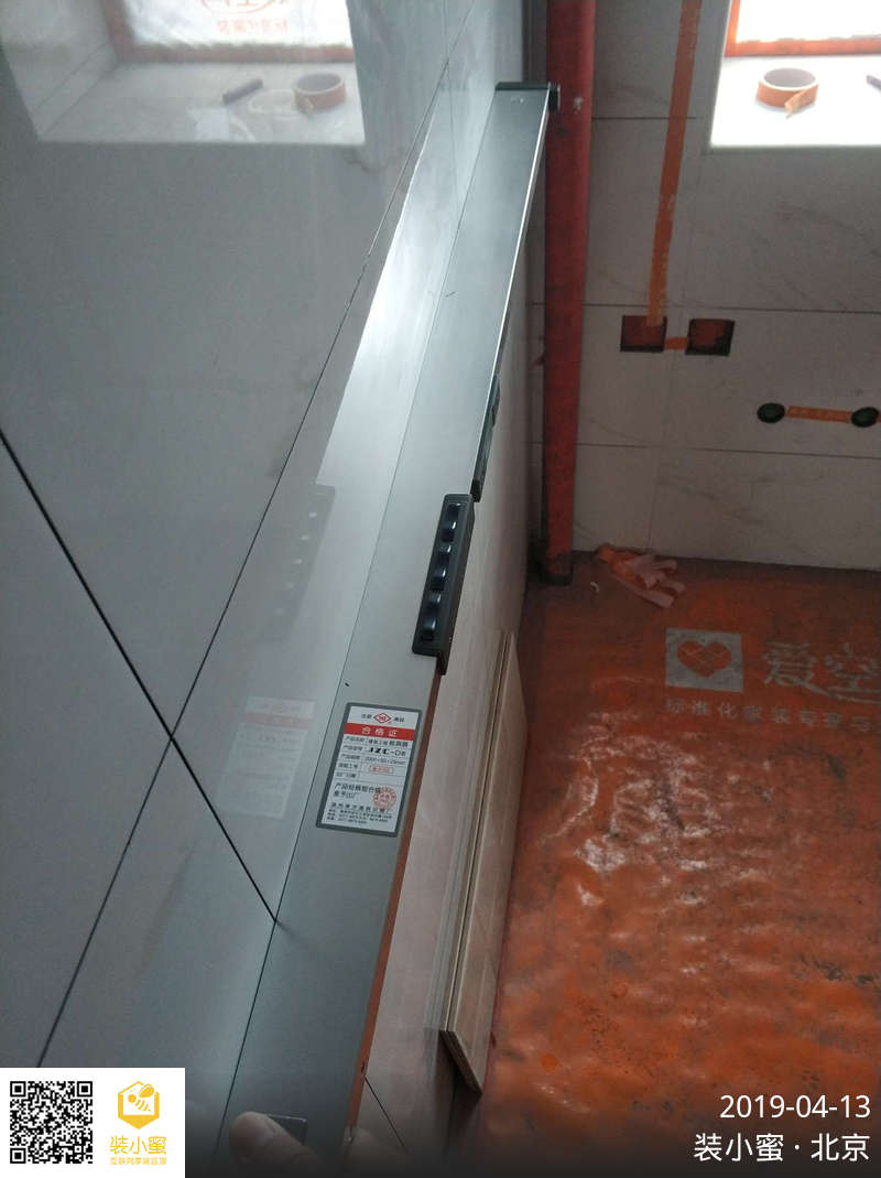

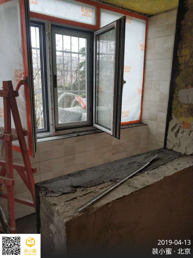

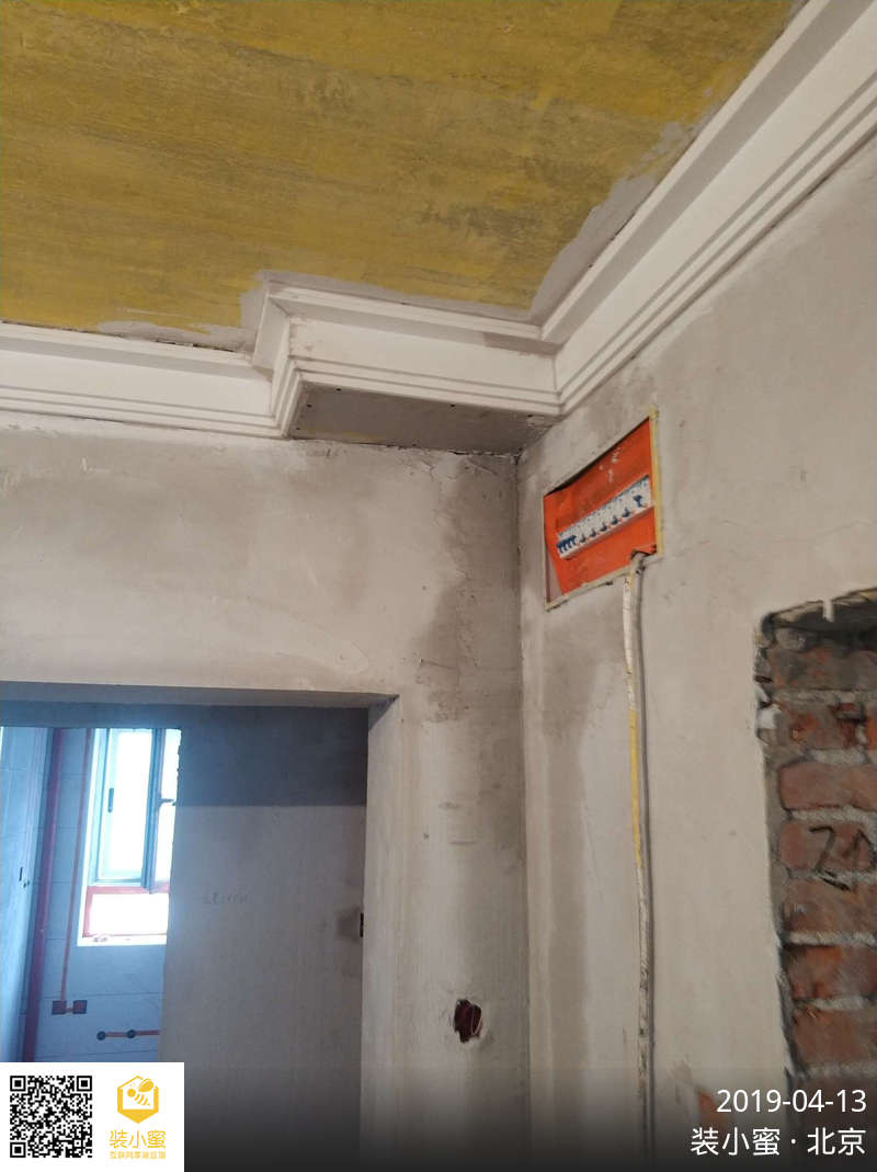

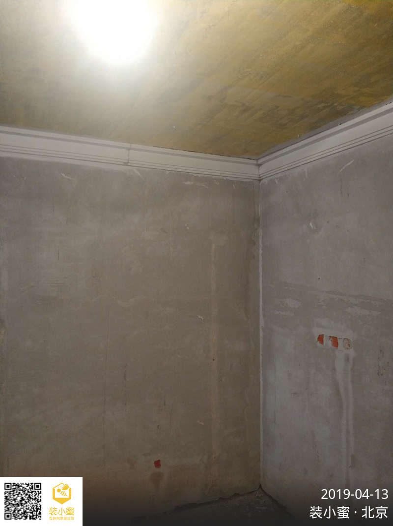

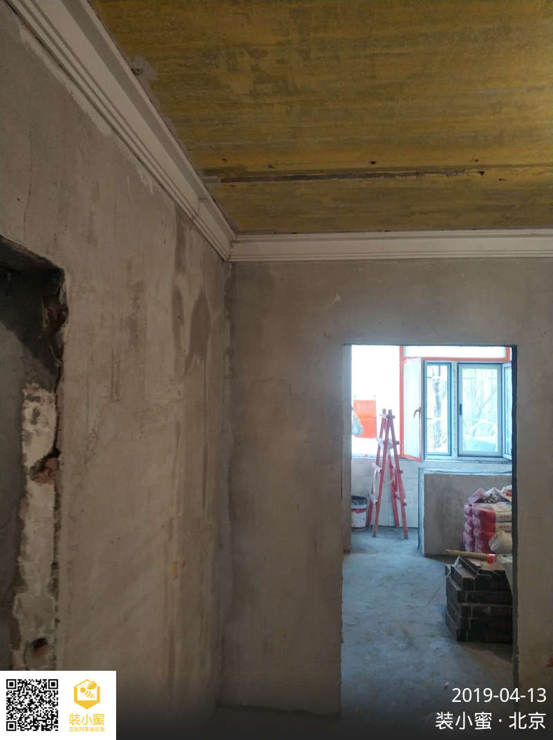

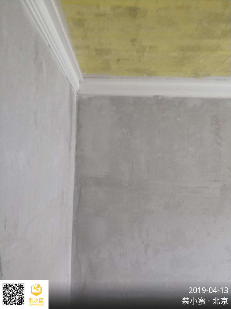

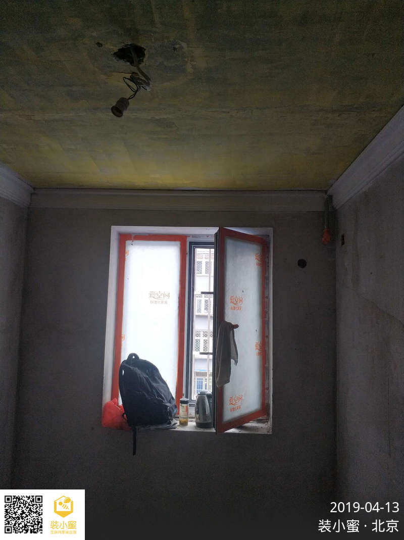

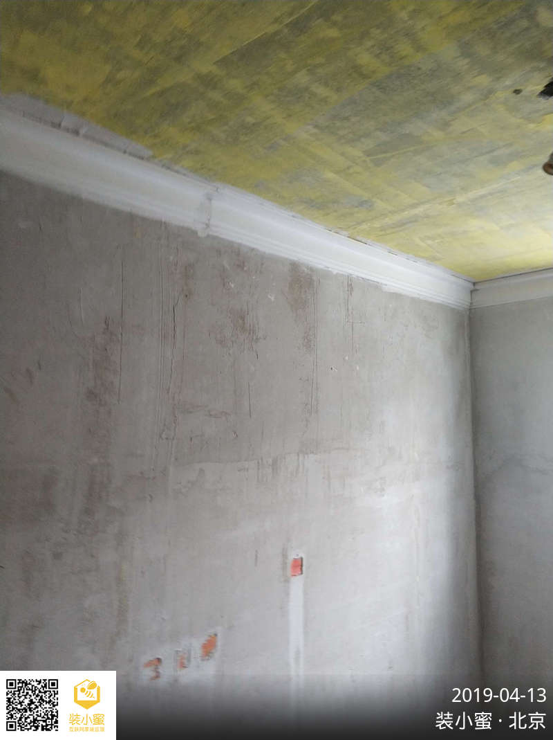

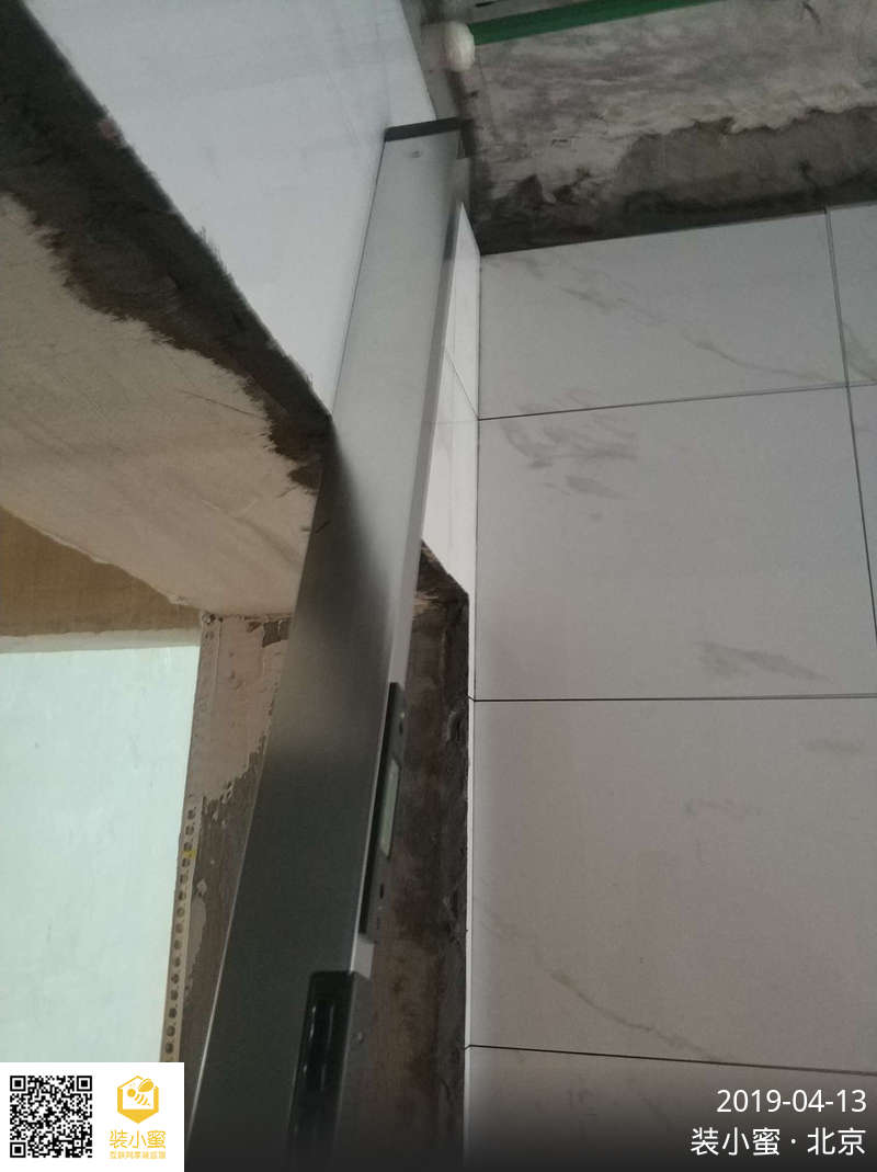

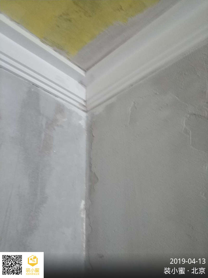

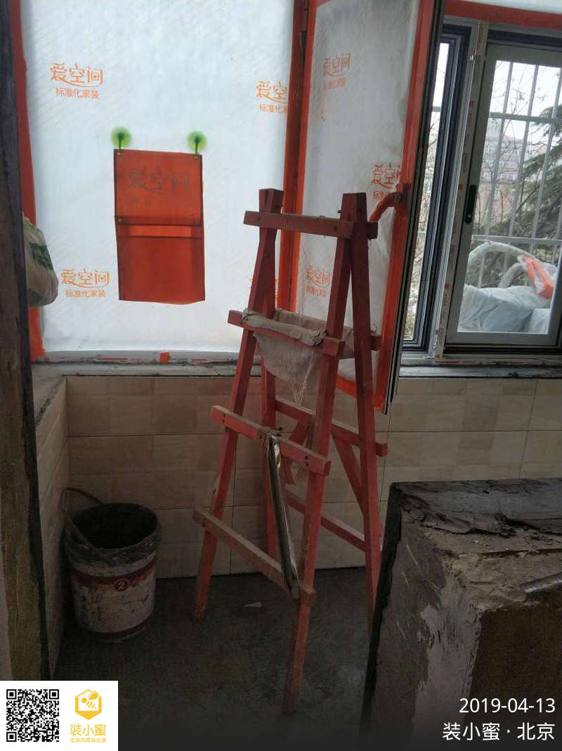

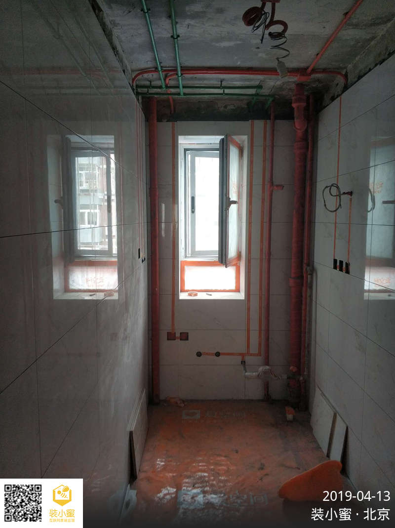

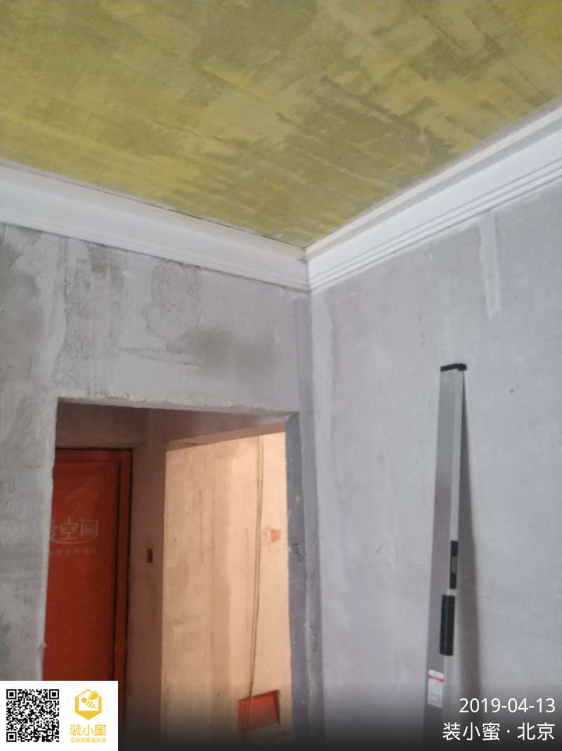

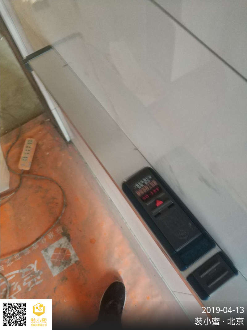

室内厨房墙地砖全部完成,卫生间地砖己完成。因为今天是周未,所以瓦工没有施工。现场油工正在粘贴石膏线,室内石膏底层己完成,正在放干。

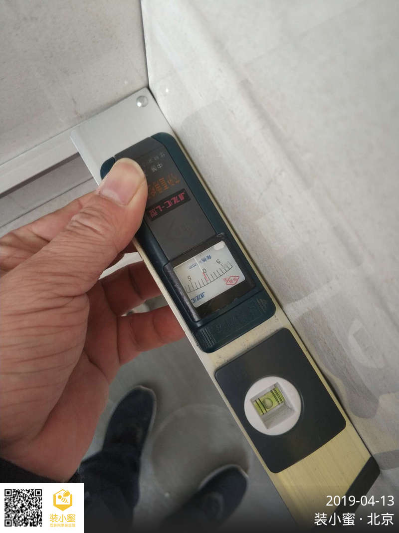

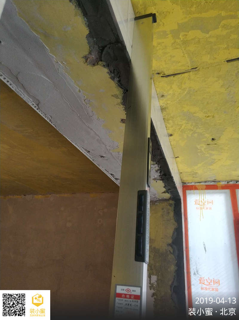

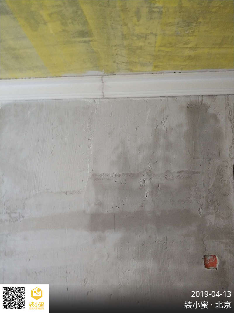

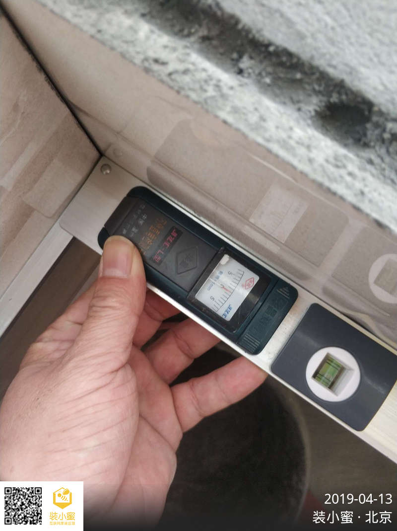

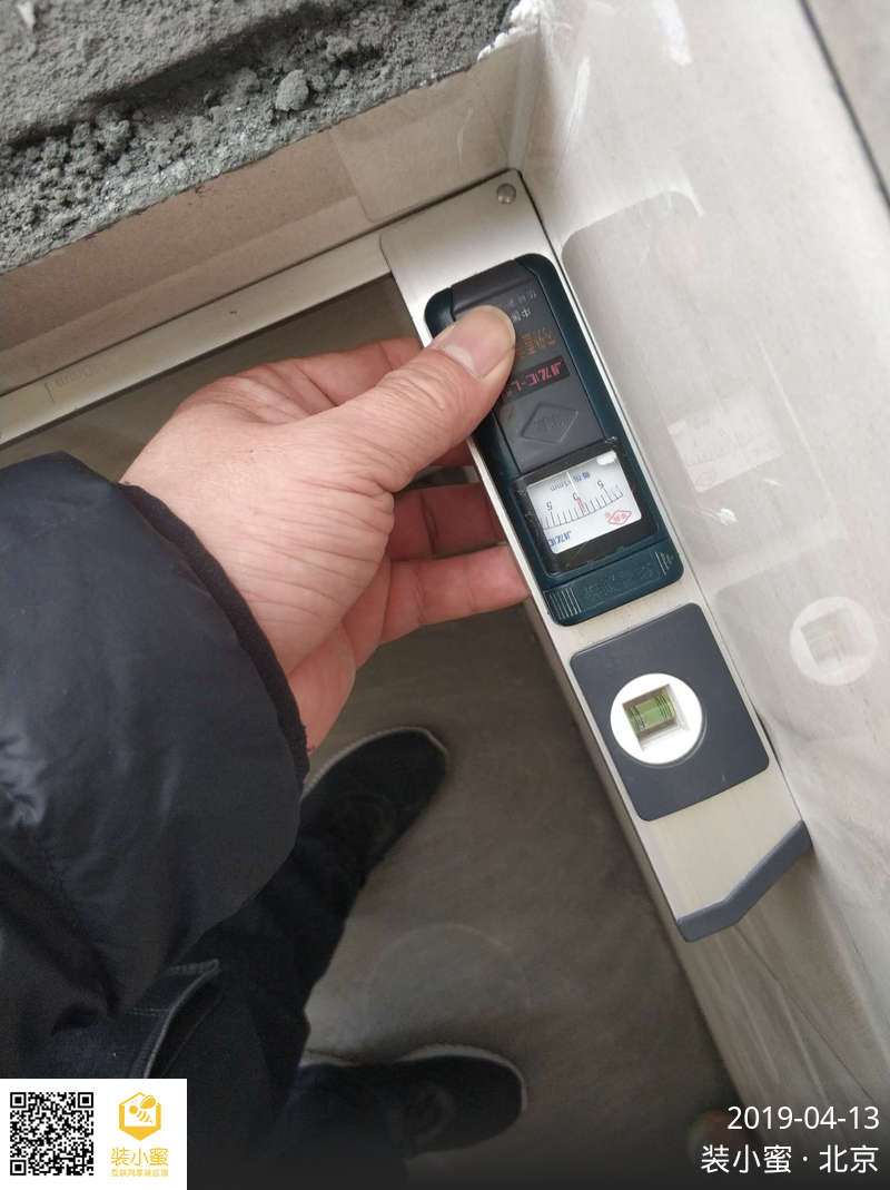

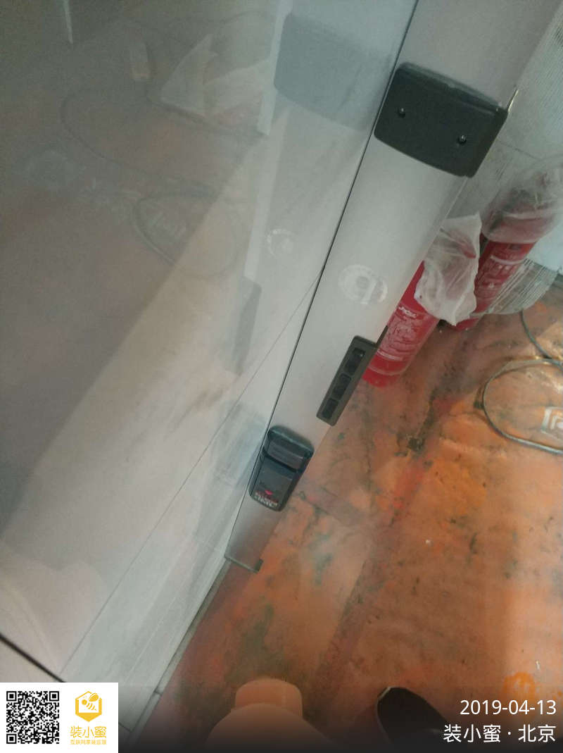

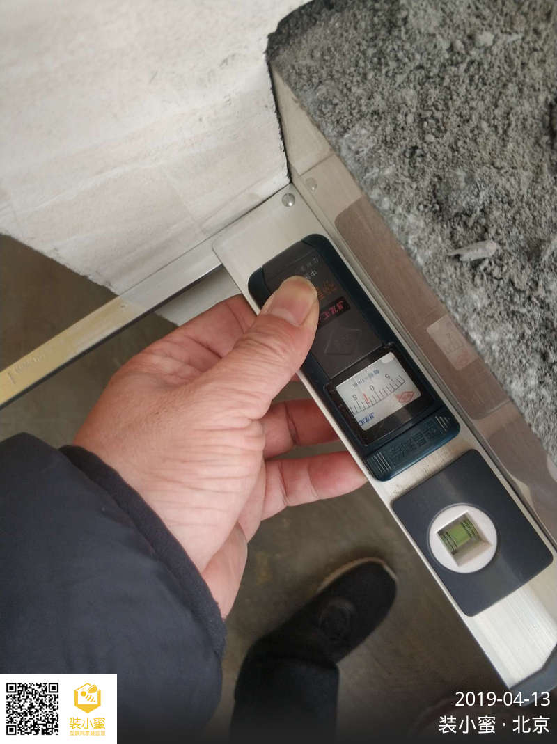

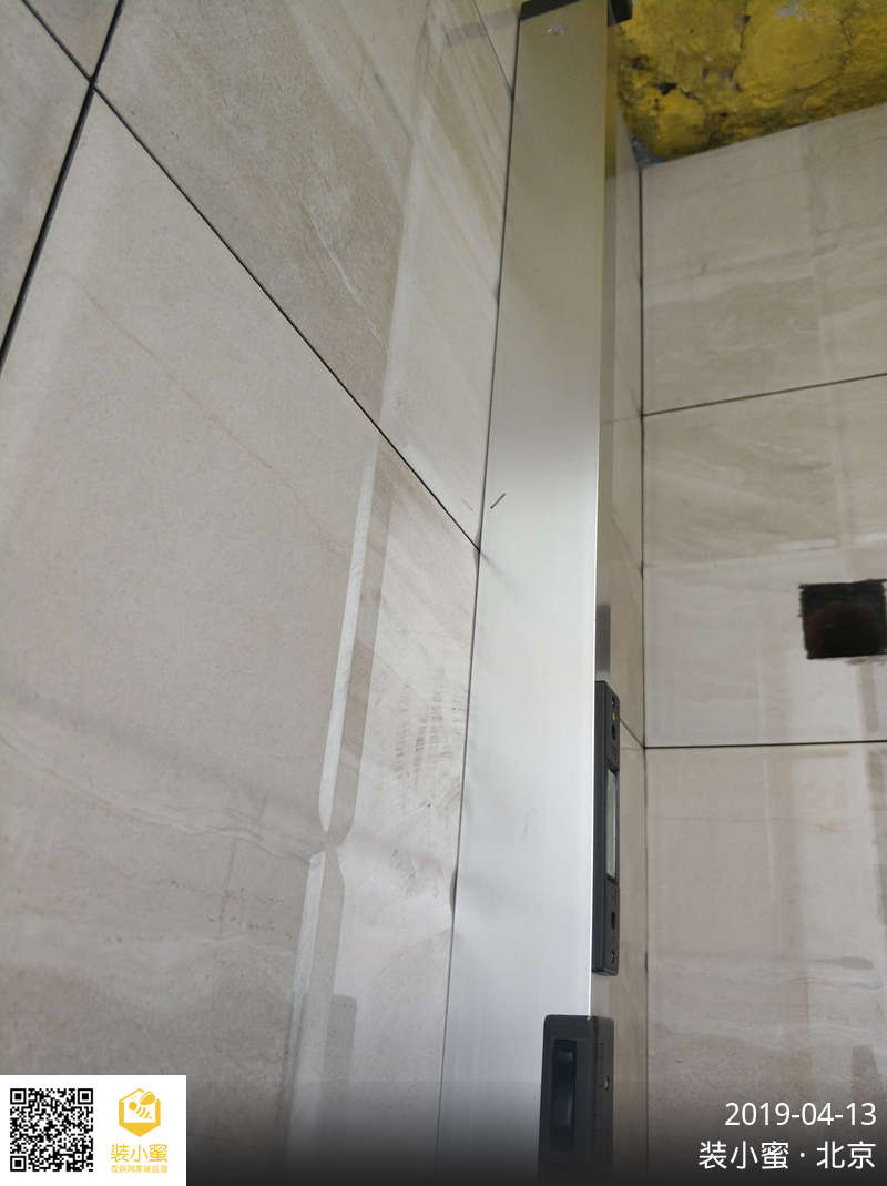

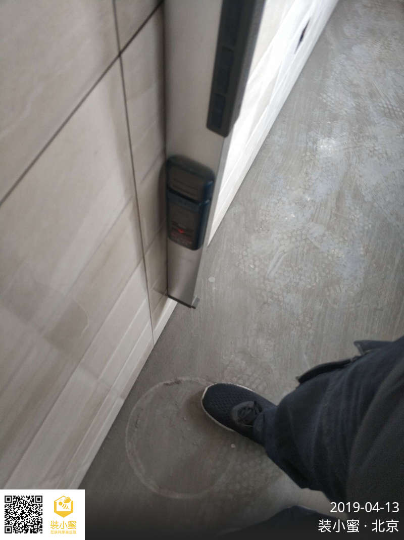

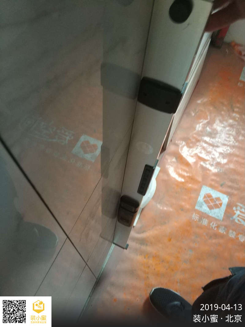

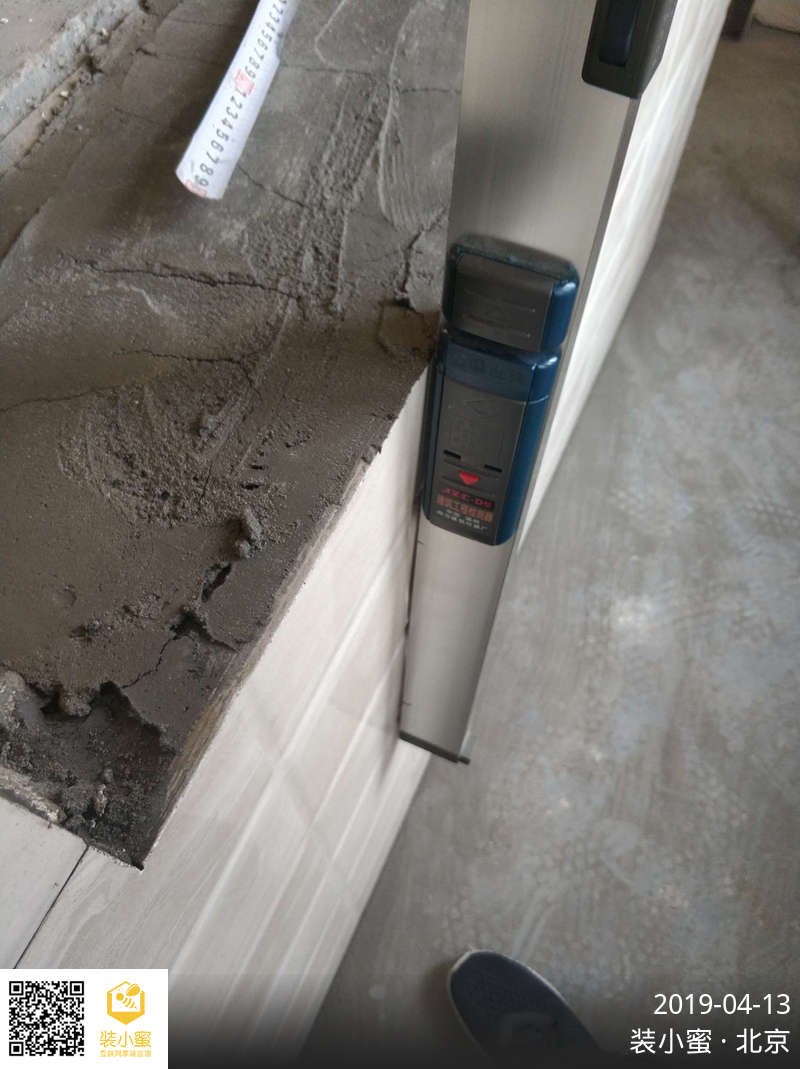

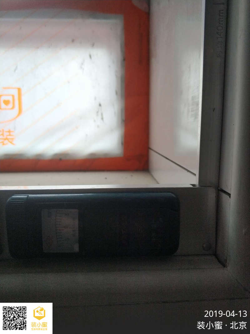

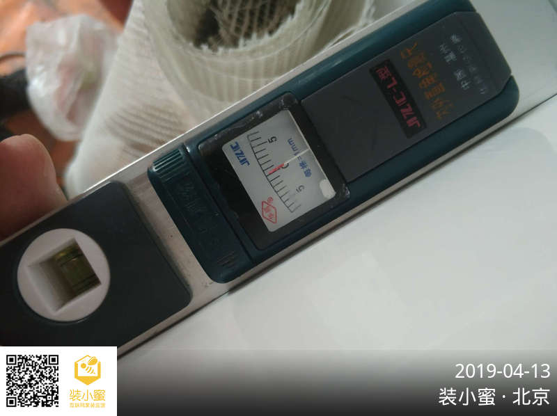

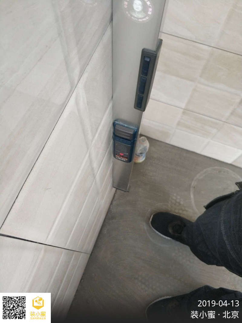

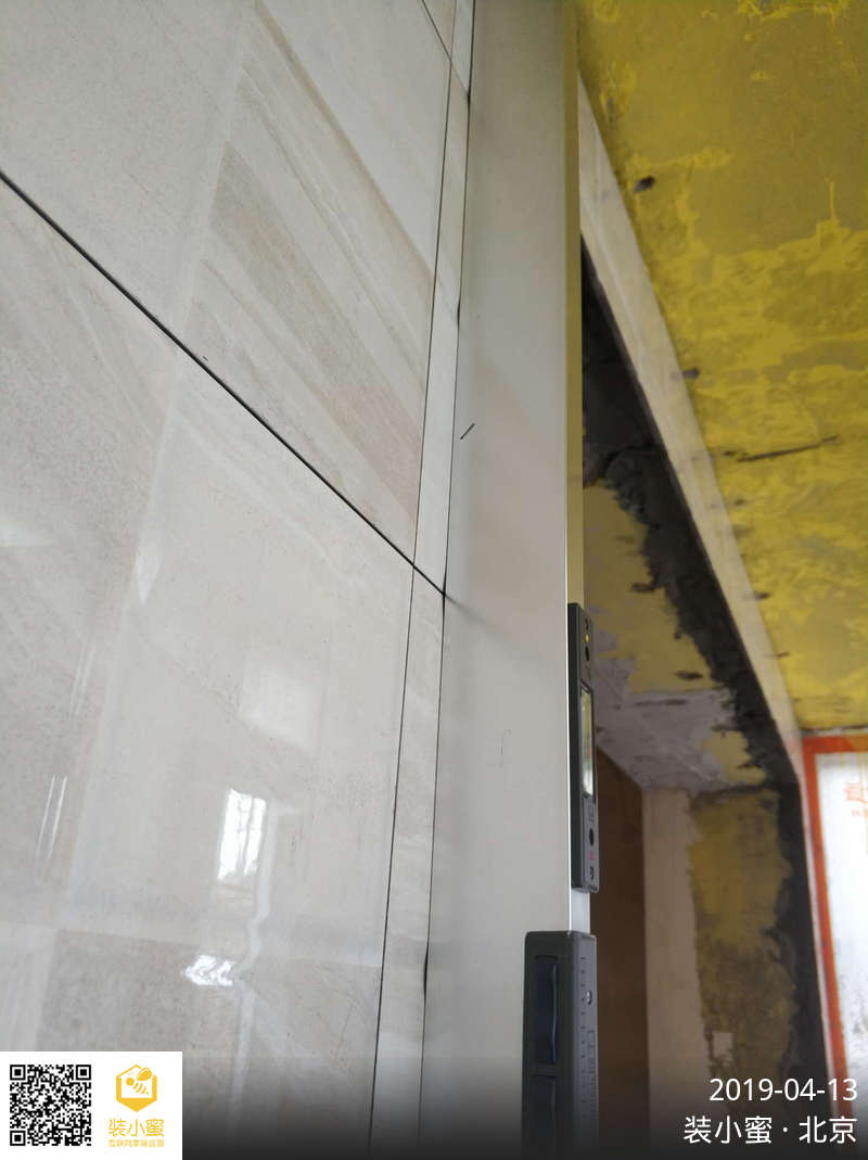

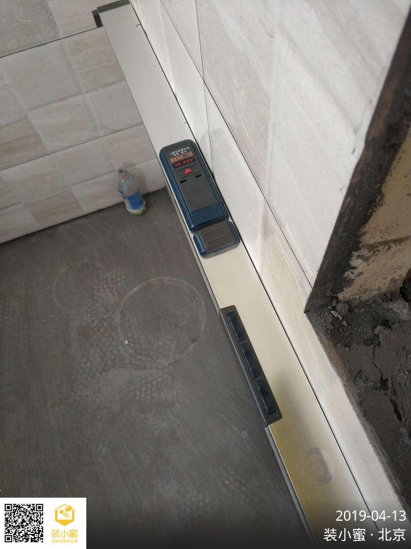

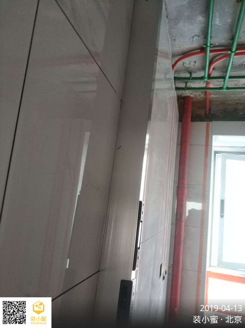

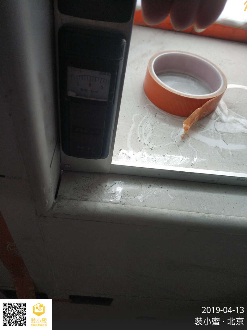

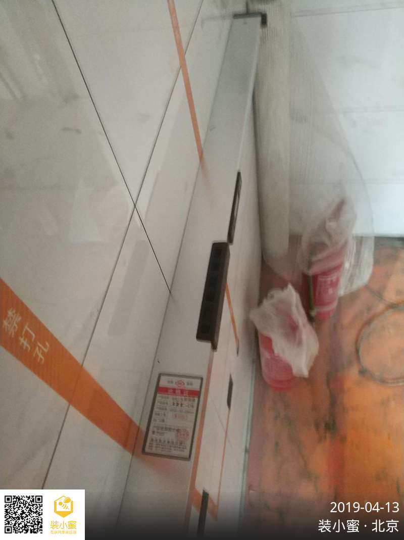

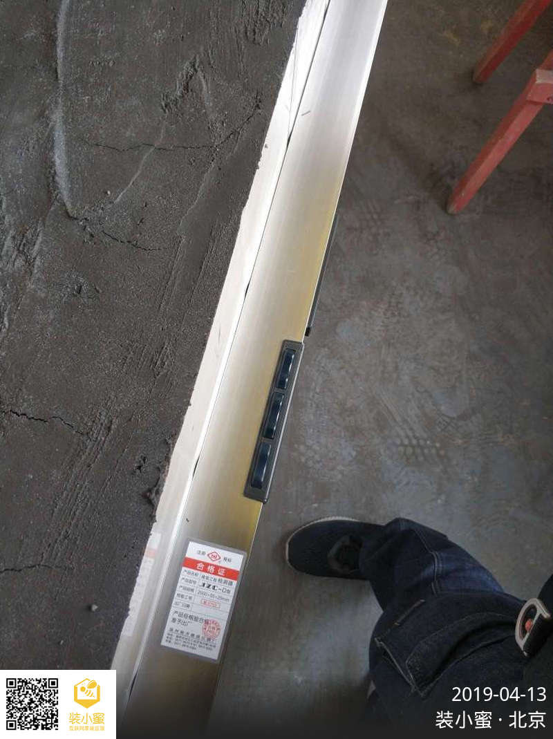

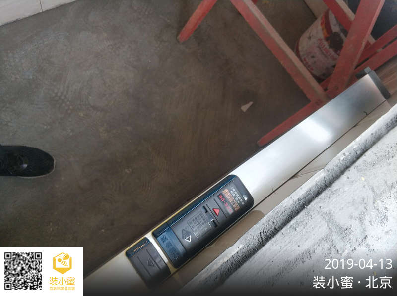

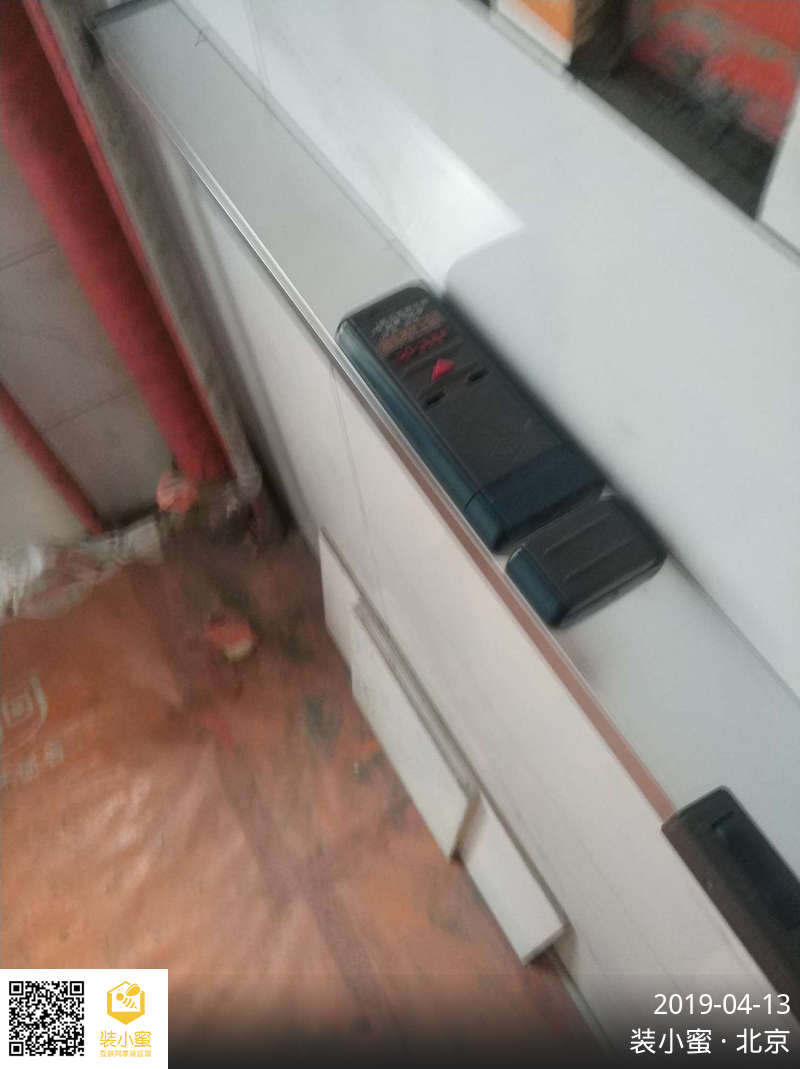

1靠尺检查己贴墙砖,平整度和垂直度均在偏差范围之内。2内角尺检查阴阳角,均在偏差范围之内。3靠尺检查居室石膏墙面,有三处还有偏差,己在墙面注明,并告知油工进行修补。

石膏(墙尼)找平平整检查,可进行下一道施工

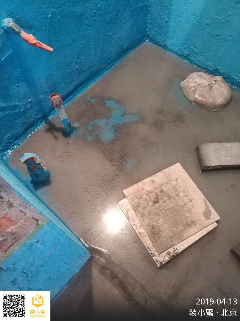

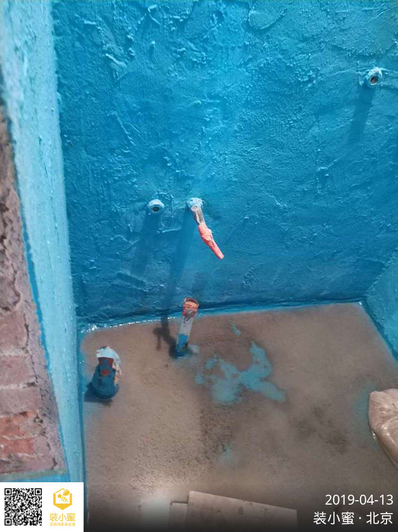

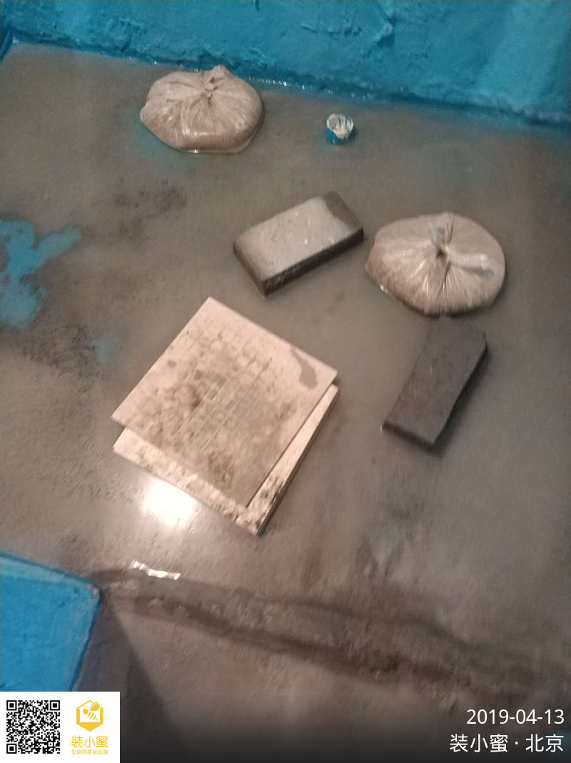

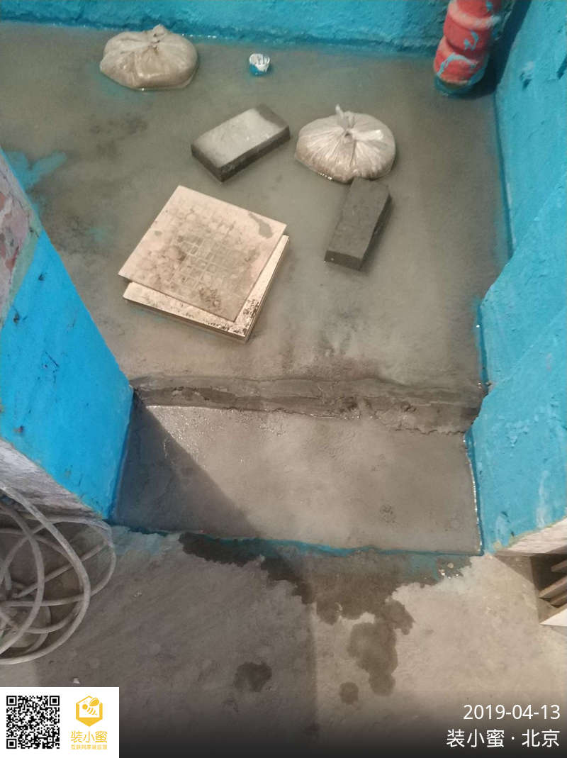

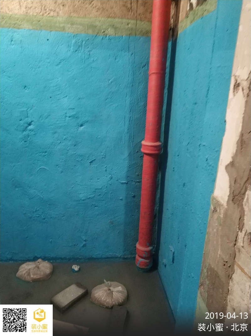

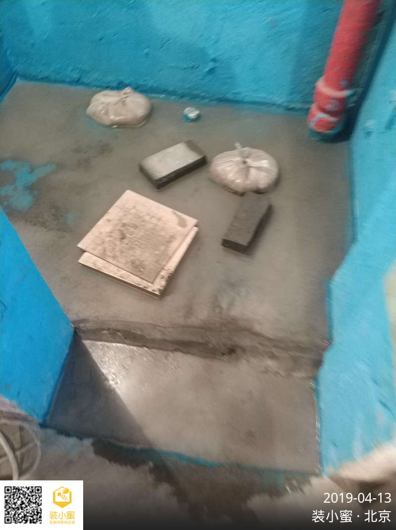

管根部位加强防水
地面防水层涂膜质量符合要求
石膏线条安装牢固、平直
拼接接口平整,造型及花纹对应
