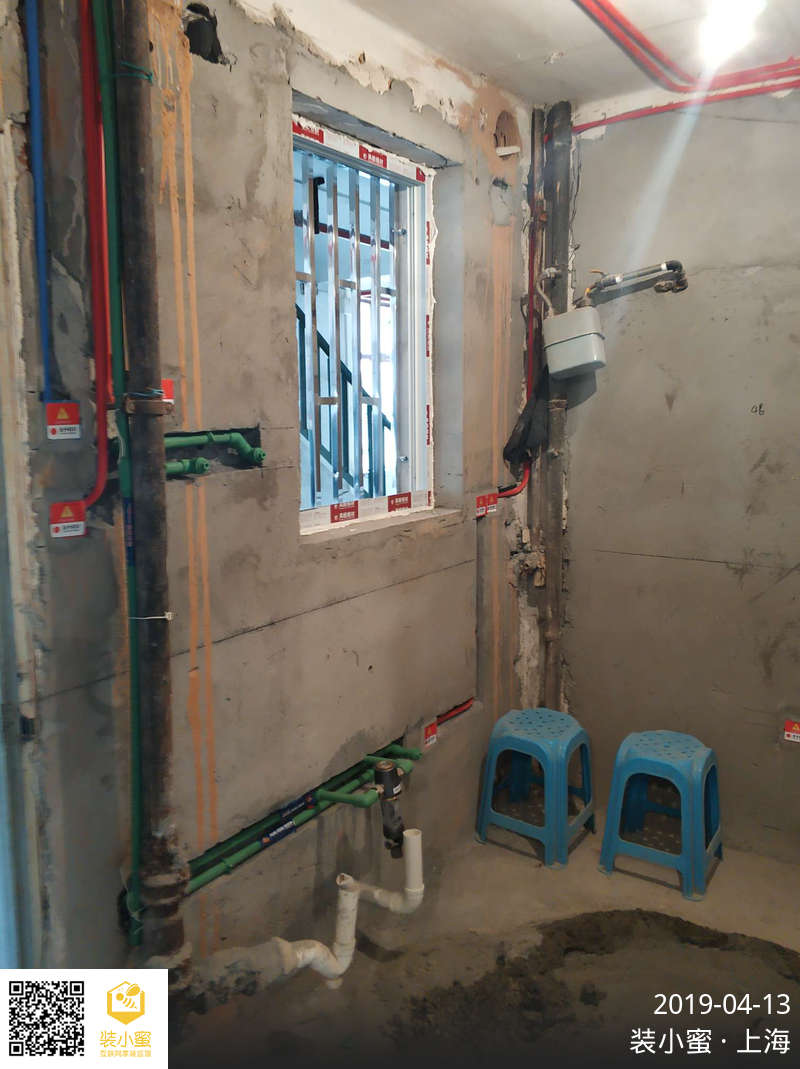

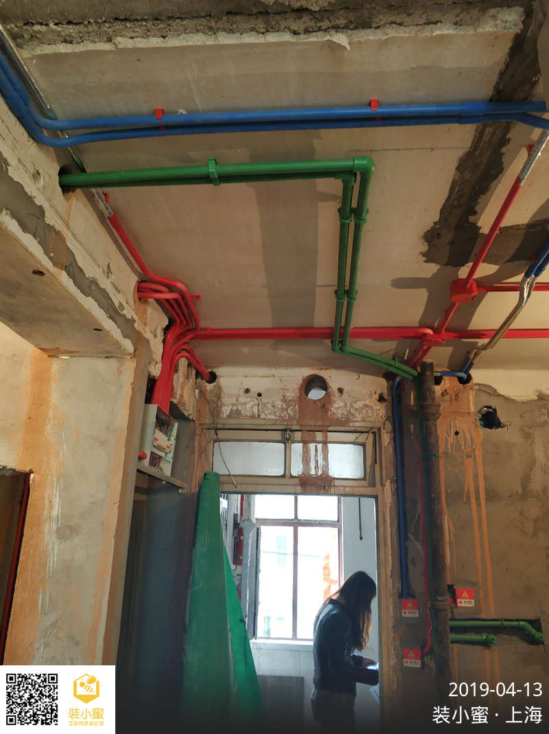

1、穿墙孔洞尚未封堵,需要及时处理

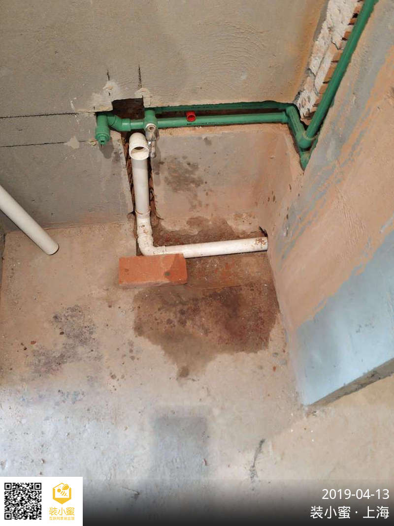

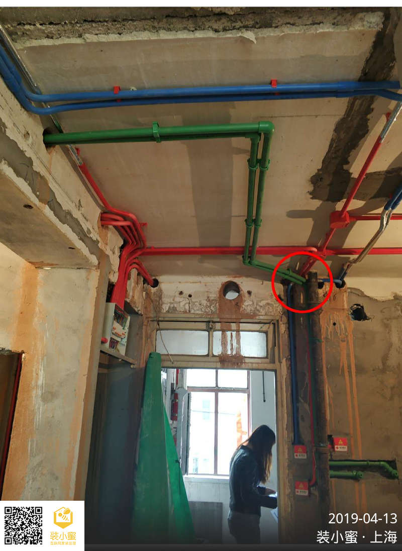

2、卫生间排水管反坡度,需调整
3、卫生间排水管开槽及管套管处未做防水处理,需加强
4、卫生间多管并管未使用斜三通,建议整改
5、部分强弱电交叉屏蔽需要加强

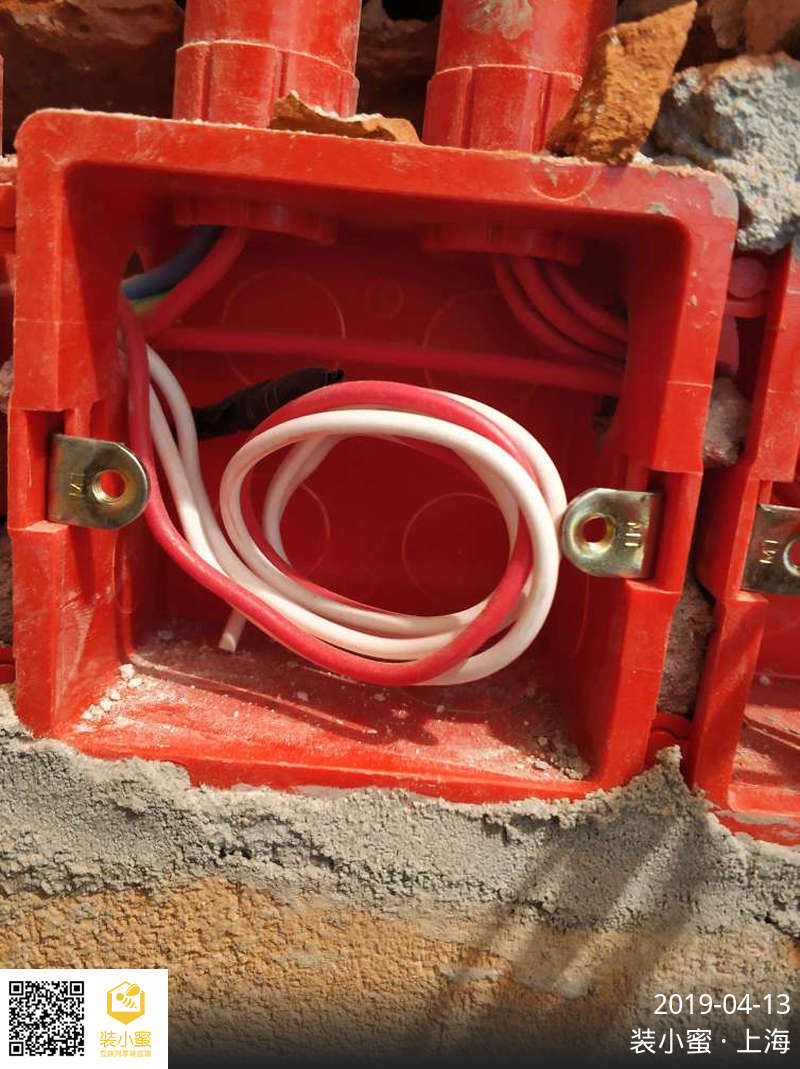

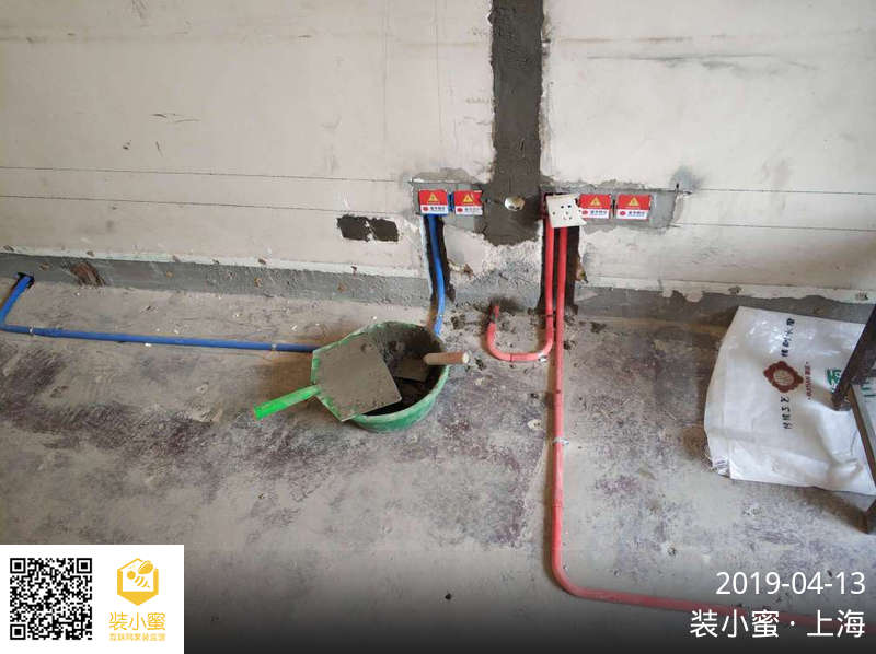

现存隐患:7项

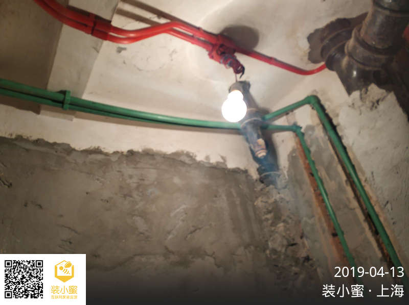

多管并管,已采用Y型三通连接

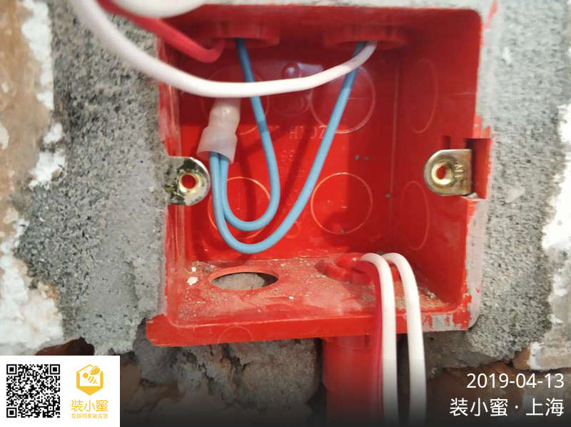

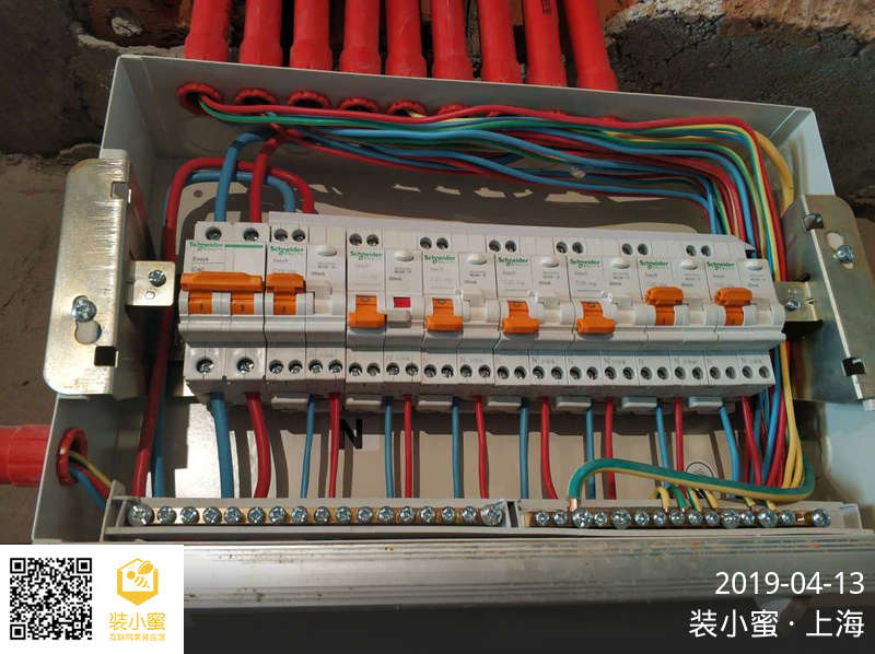

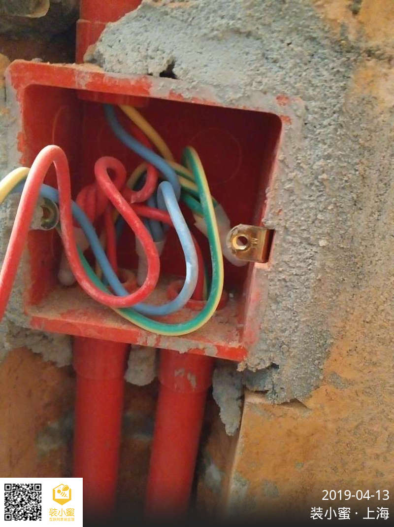

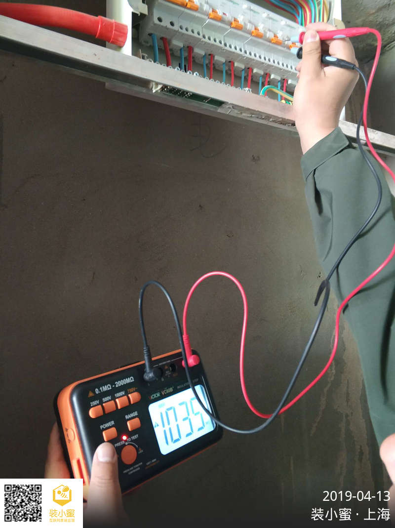

导线与断路器匹配符合要求

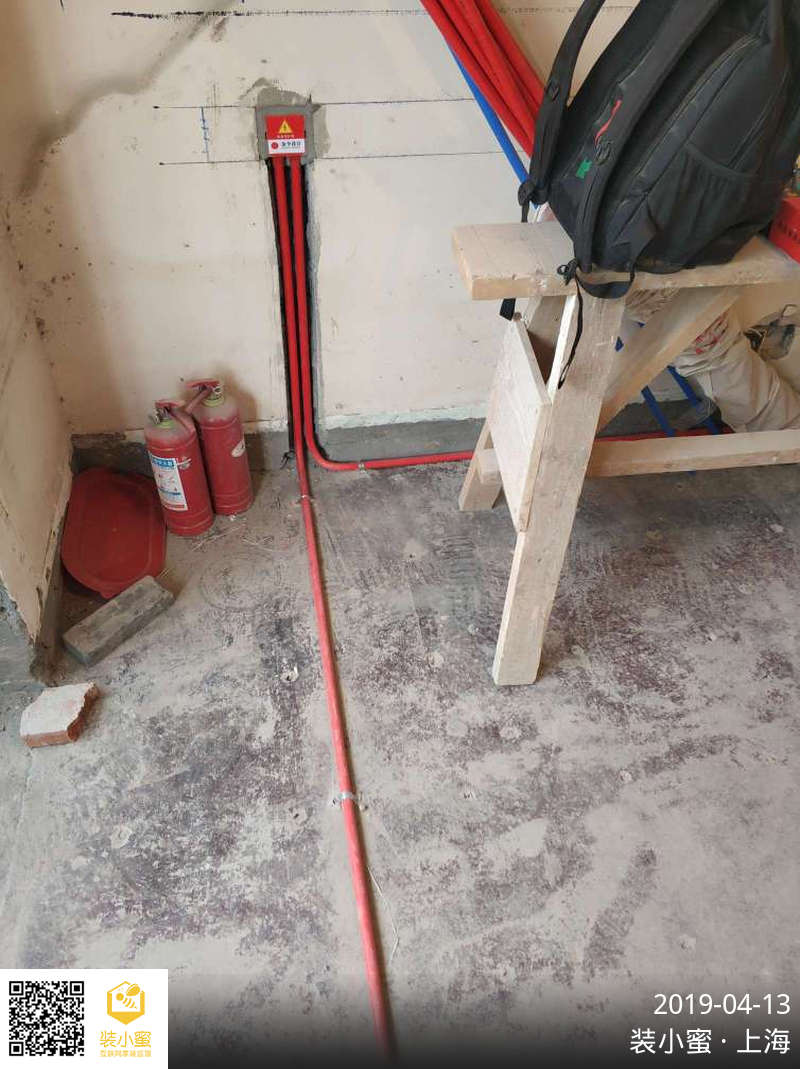

室内穿墙孔洞已经封堵

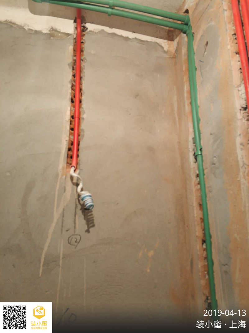

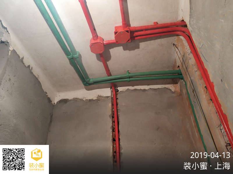

开槽宽度与深度符合要求
开槽宽度与深度符合要求

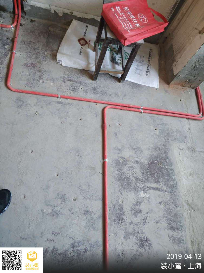

符合标准:23项
下水管道经通水试验,排水畅通
厨房排水管安装符合要求

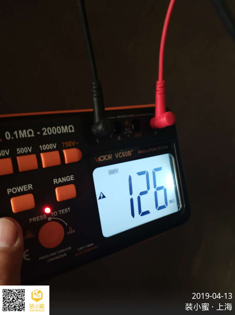

经绝缘检测:导线绝缘性能合格
断路器接入导线的数量符合要求
