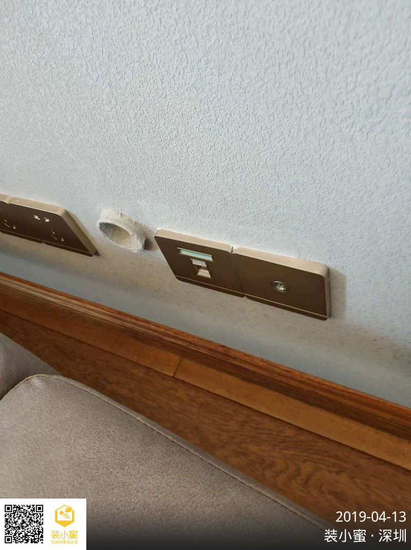

地板、家具、橱柜、洁具、灯等已安装完成,今日上门为竣工验收,现场有客户,施工方负责人。

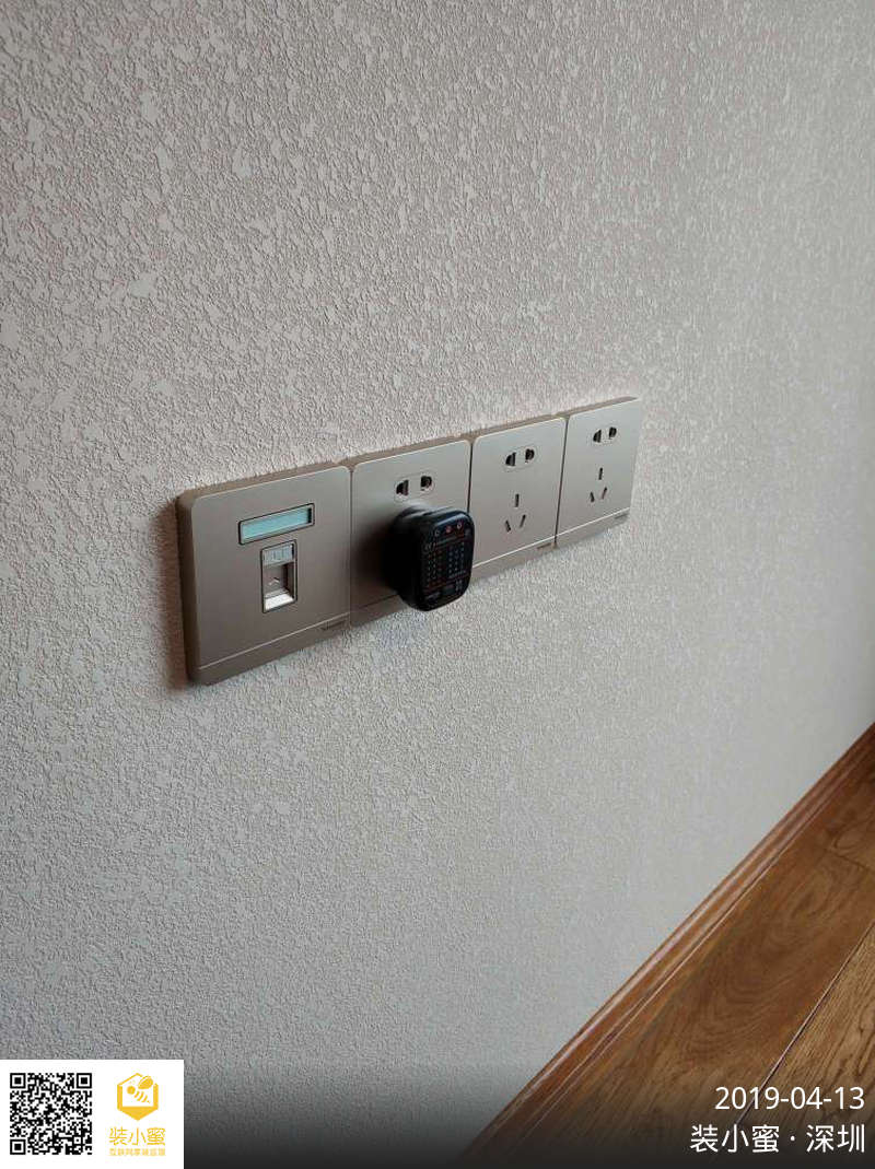

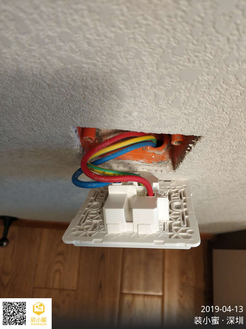

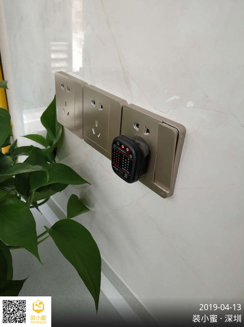

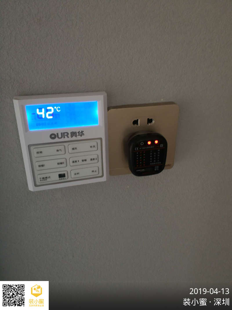

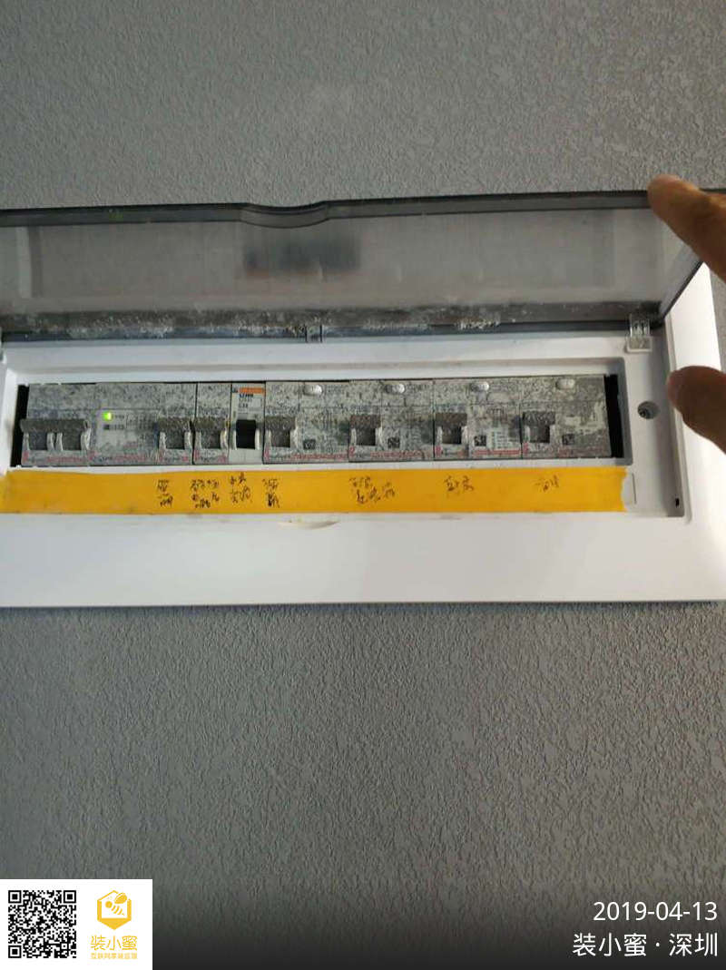

1、总电箱漏保有延迟,需更换。

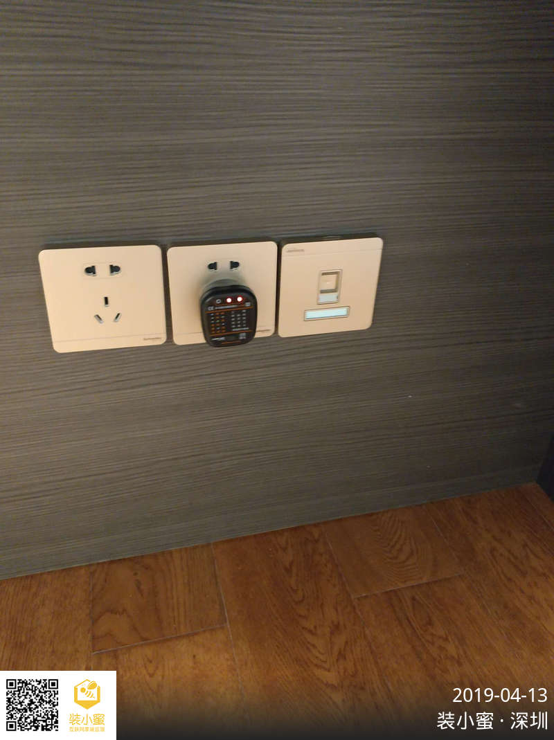

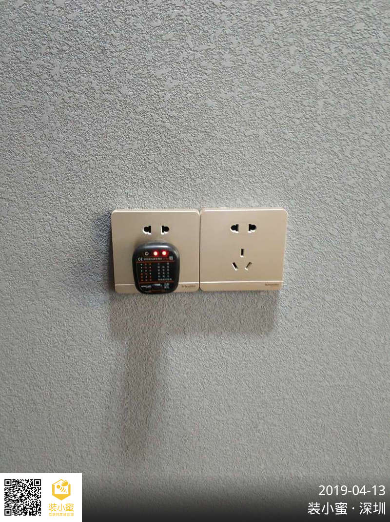

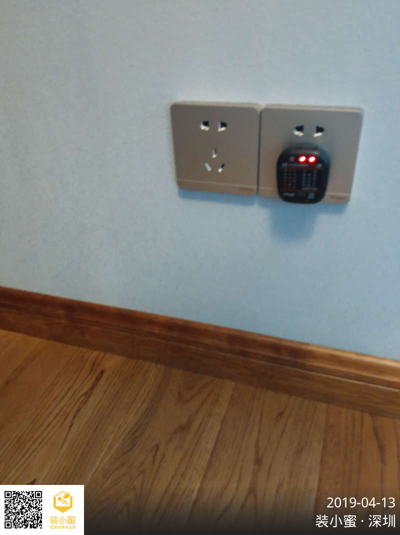

2、卫生间插座回路不带漏保,需处理。

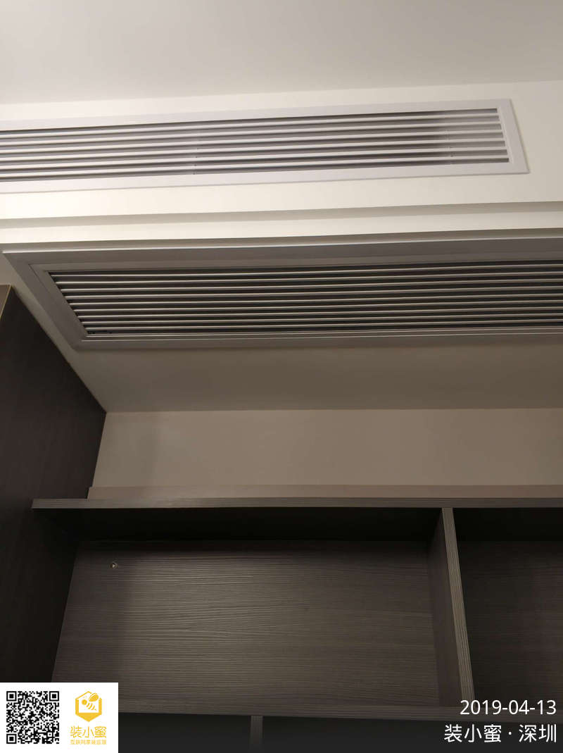

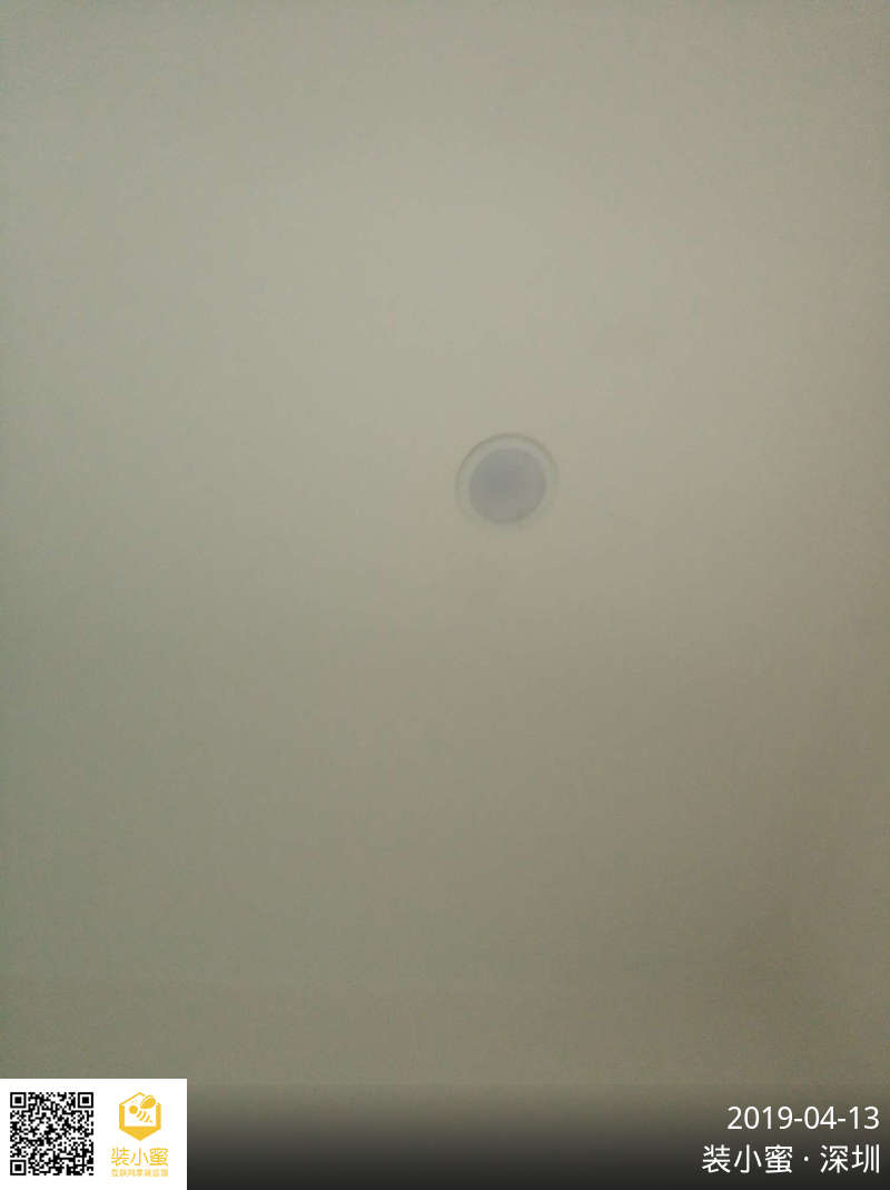

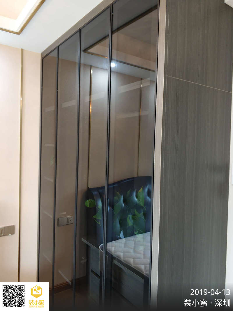

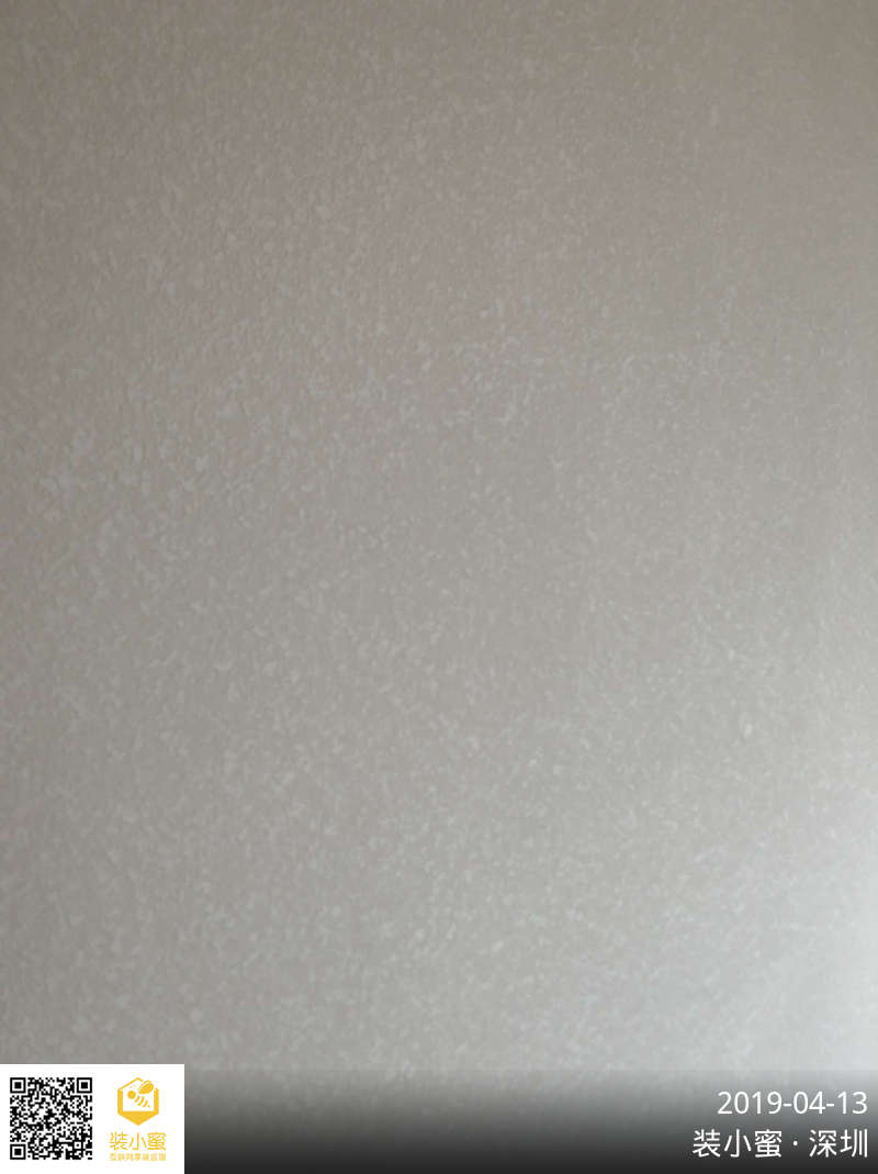

3、衣帽间天花有处开裂,需处理。

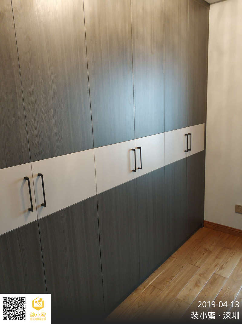

1、定制家具应开扇通风,以便有害气体排出。

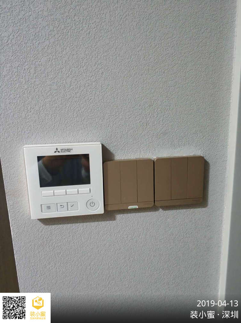

插座面板经通电检测,工作正常

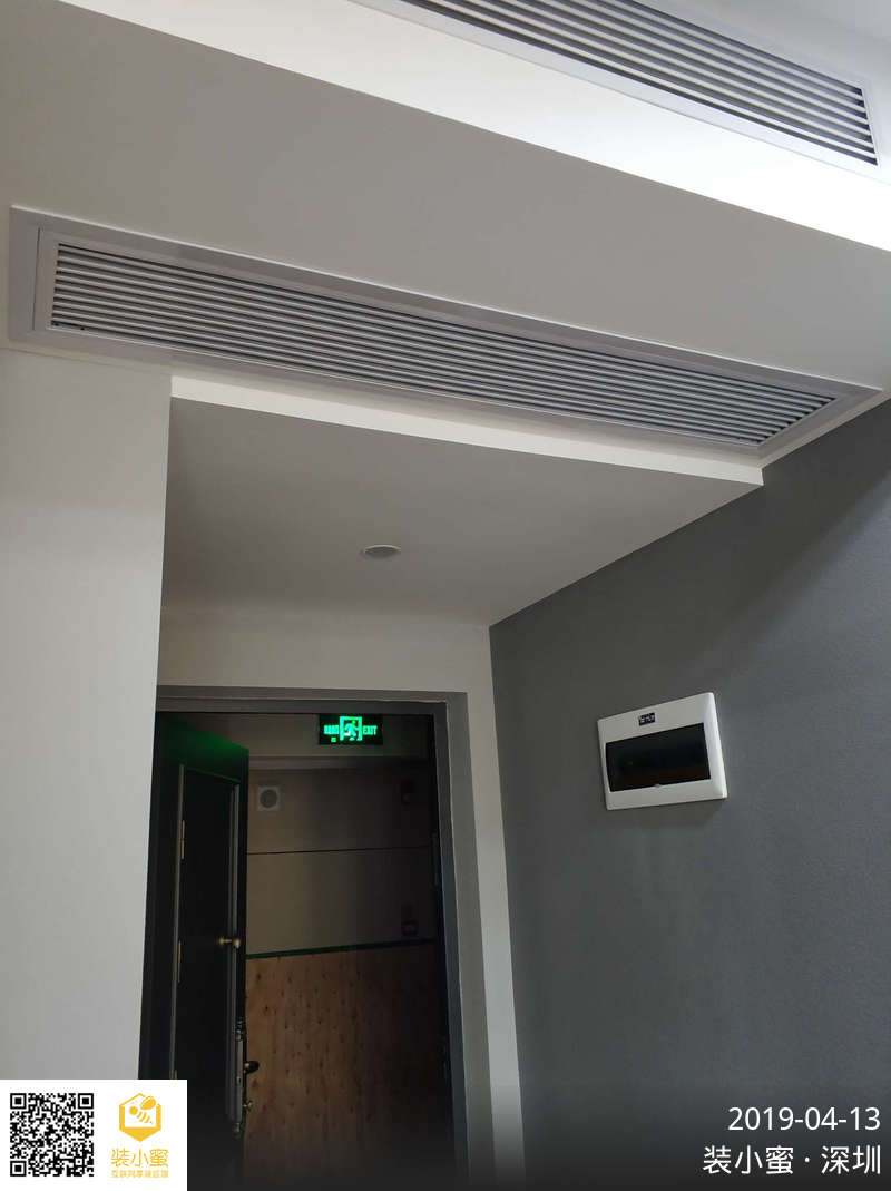

断路器的接线规范牢固

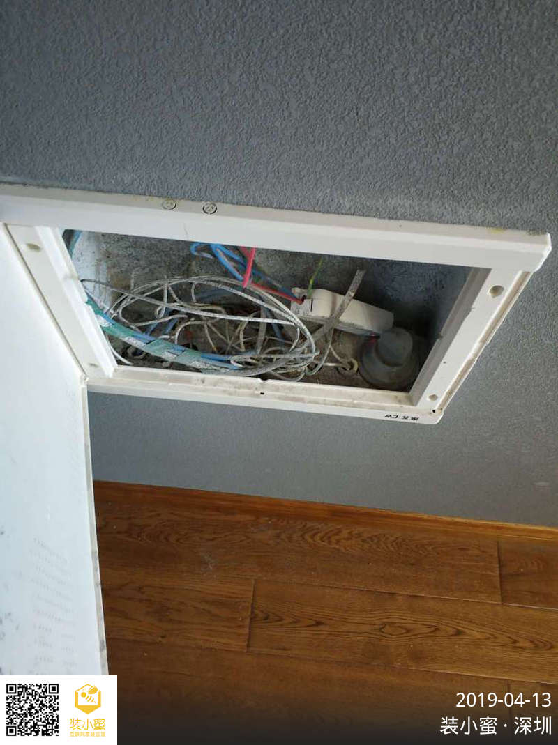

预留的弱电线编号标识完整

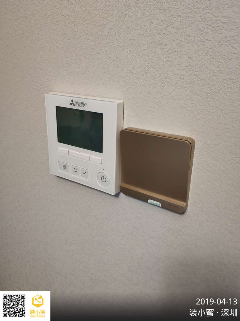

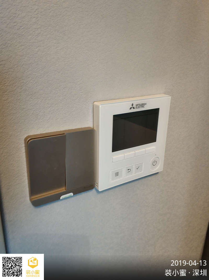

开关面板的操作与控制符合设计要求

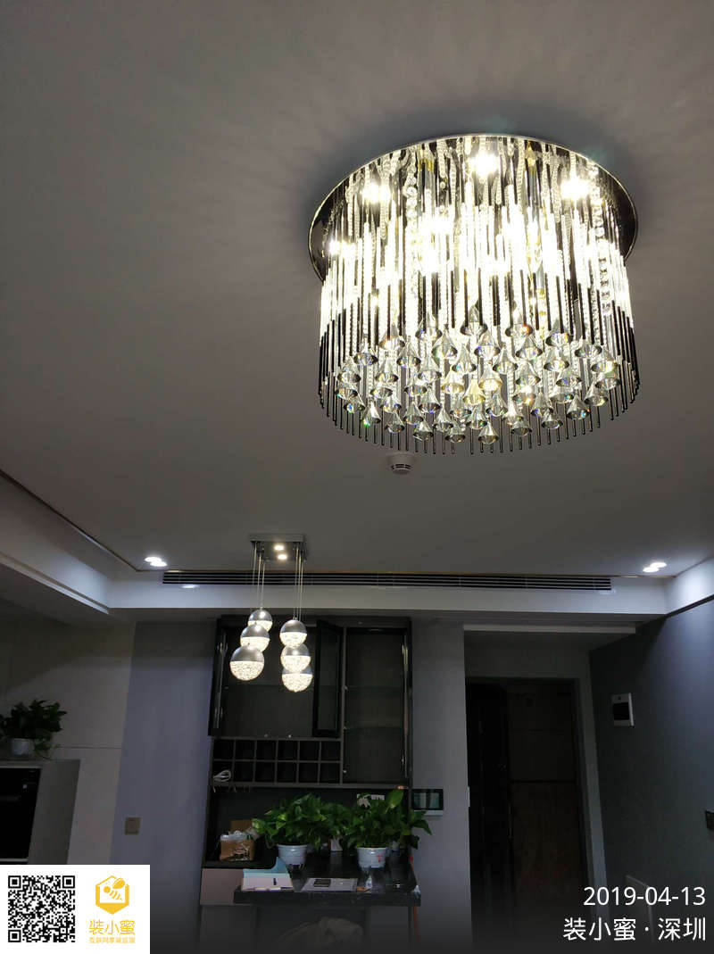

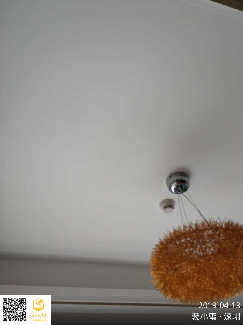

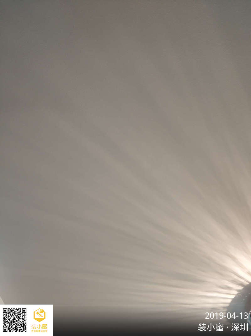

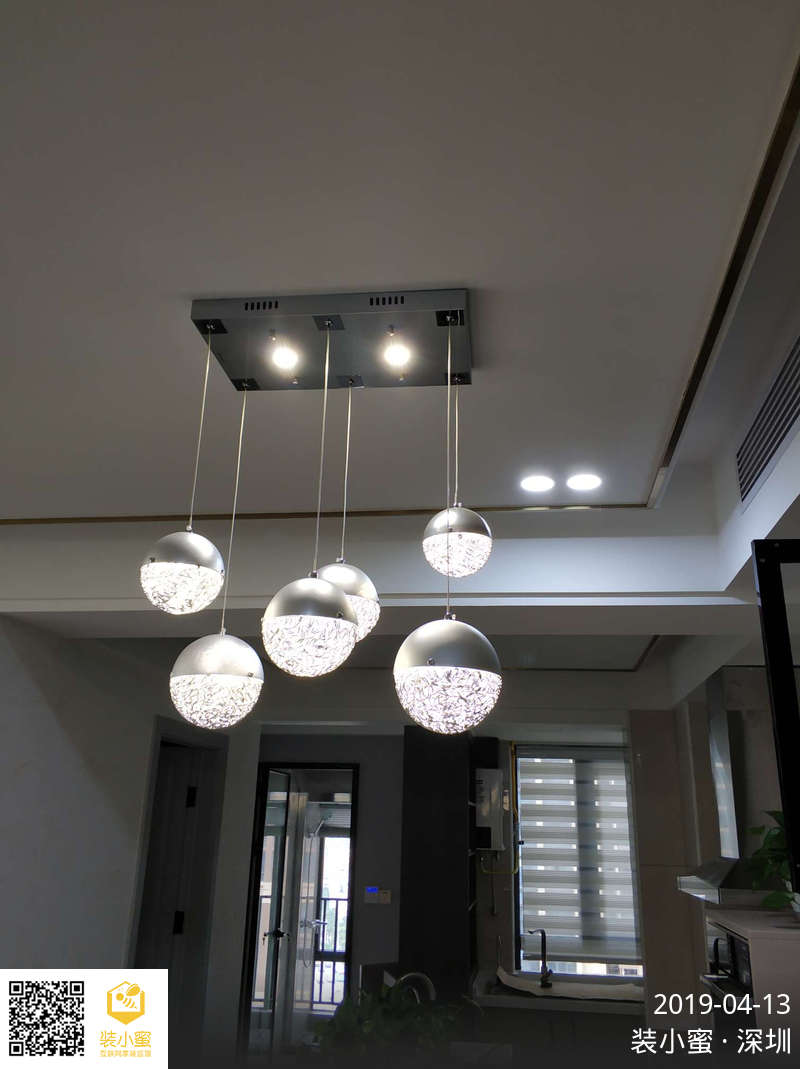

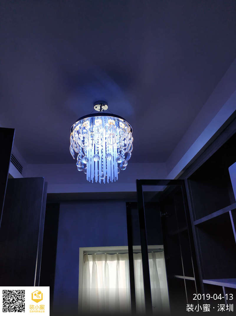

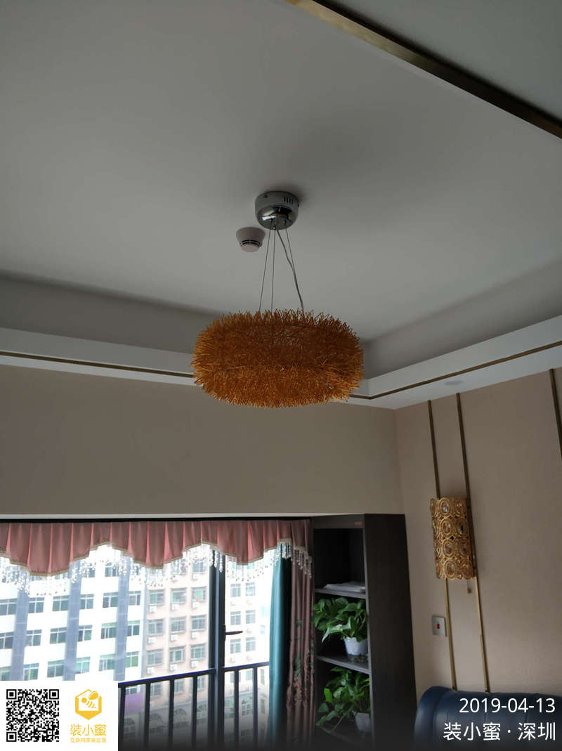

灯具安装符合设计要求

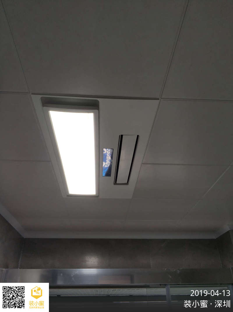

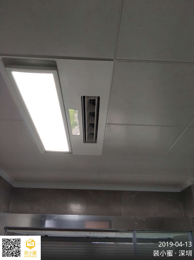

浴霸或暖风设备工作正常

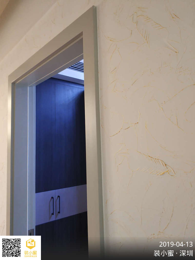

乳胶漆面层,涂刷质量符合要求

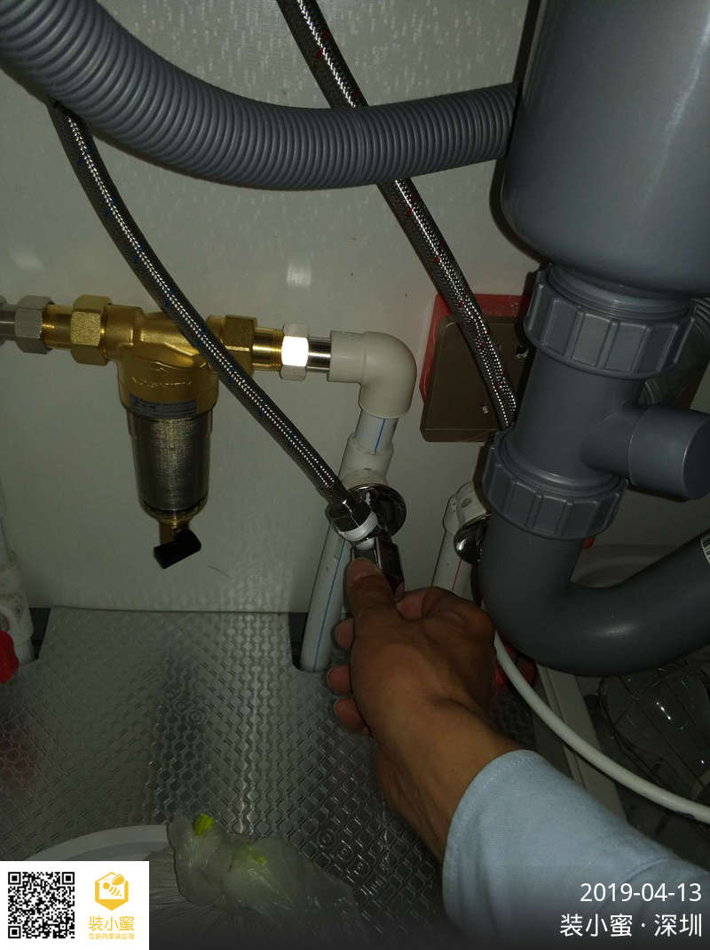

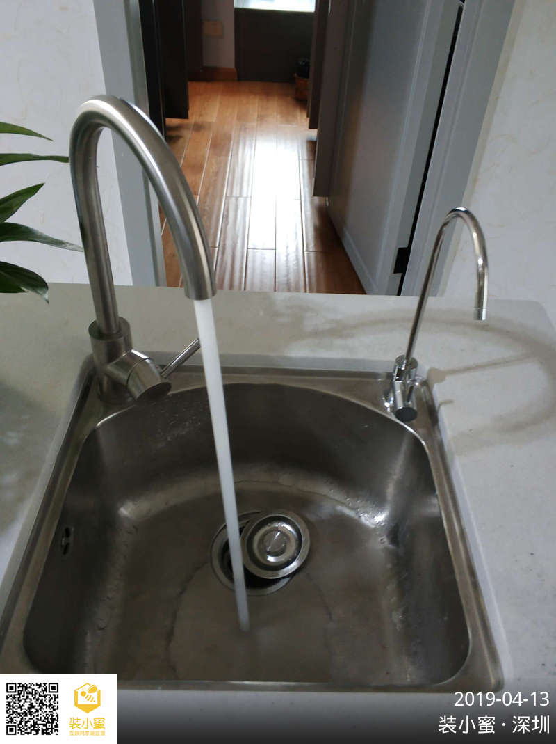

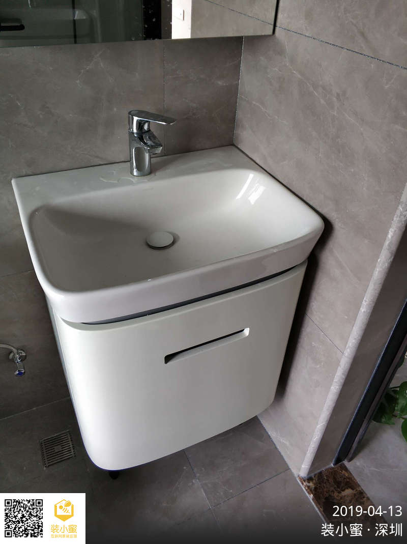

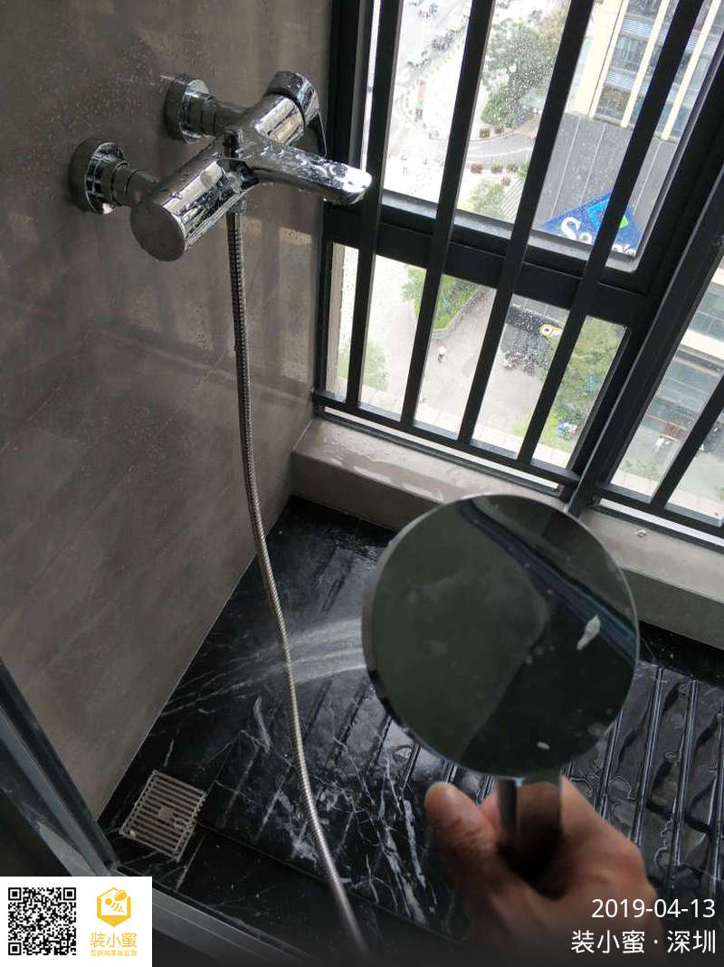

角阀开闭正常,无渗漏
软管安装牢固,无渗漏
龙头安装牢固,无渗漏
龙头出水控制正常
表面完整,色泽一致

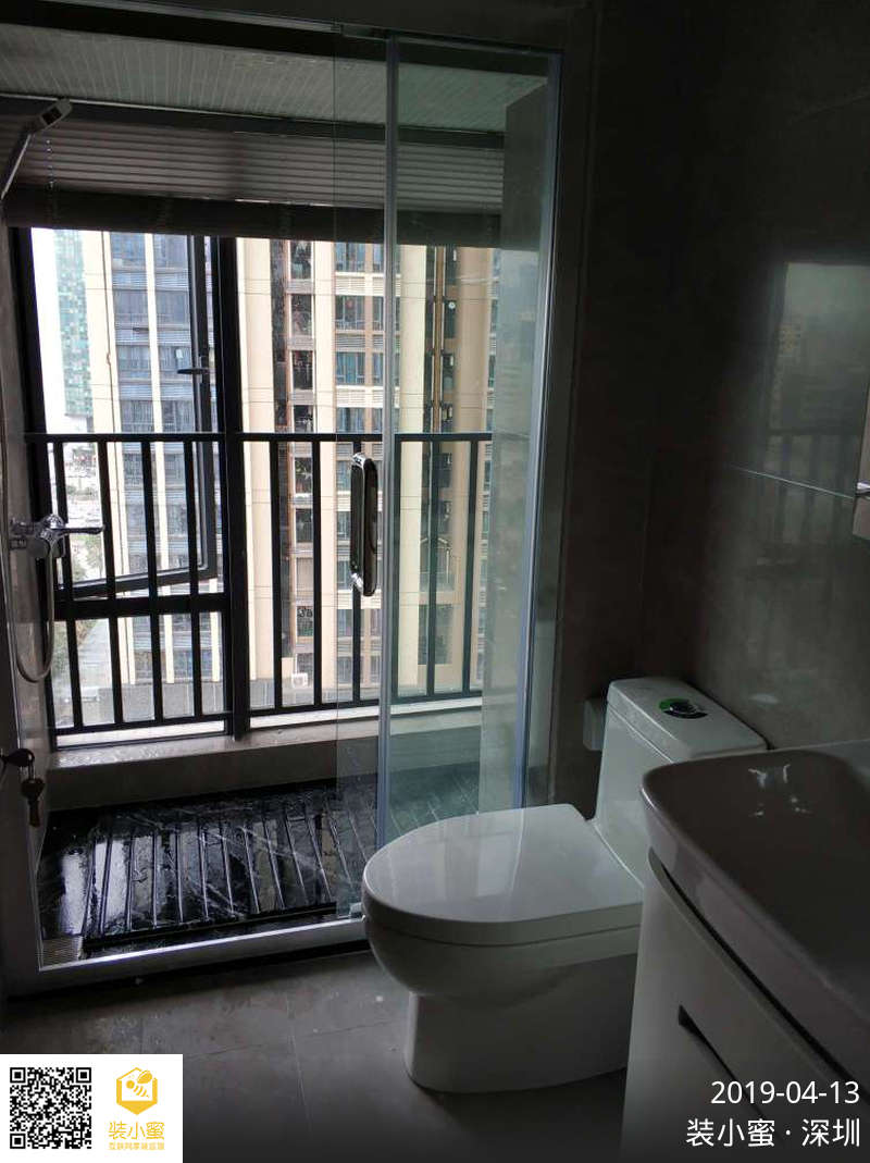

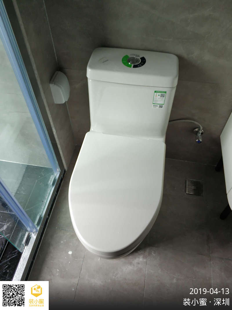

各卫浴表面完整
各卫浴安装牢固
各卫浴设备排水畅通,无渗漏现象
经拆卸部分面板检查:内部接线规范
各断路器回路控制正确符合设计要求
弱电面板的接线已经完成

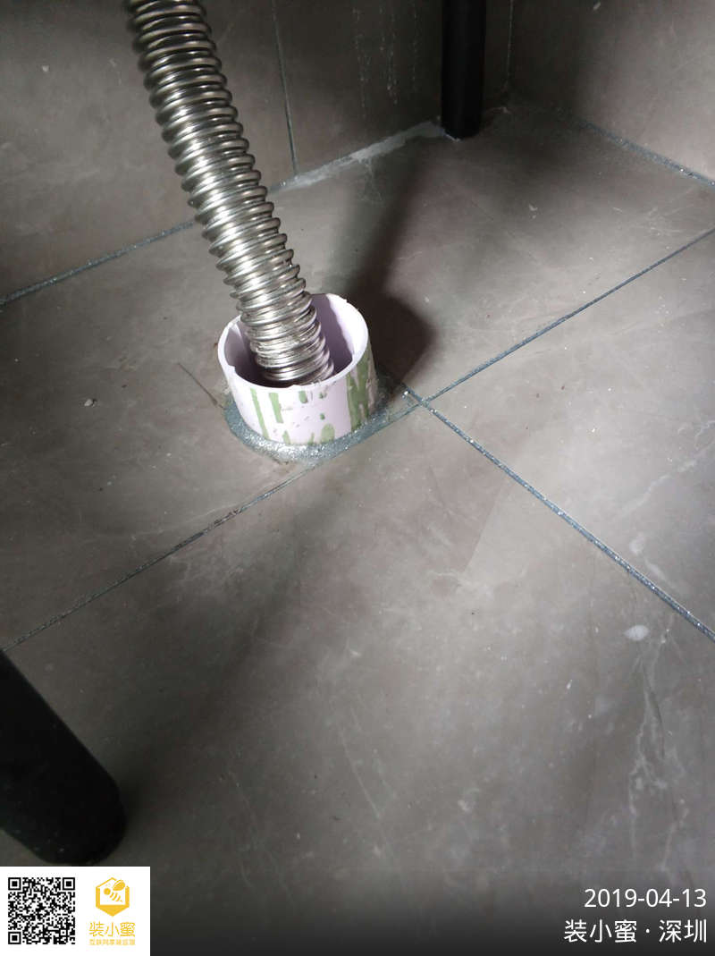

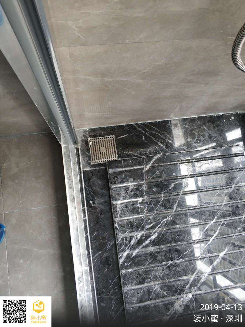

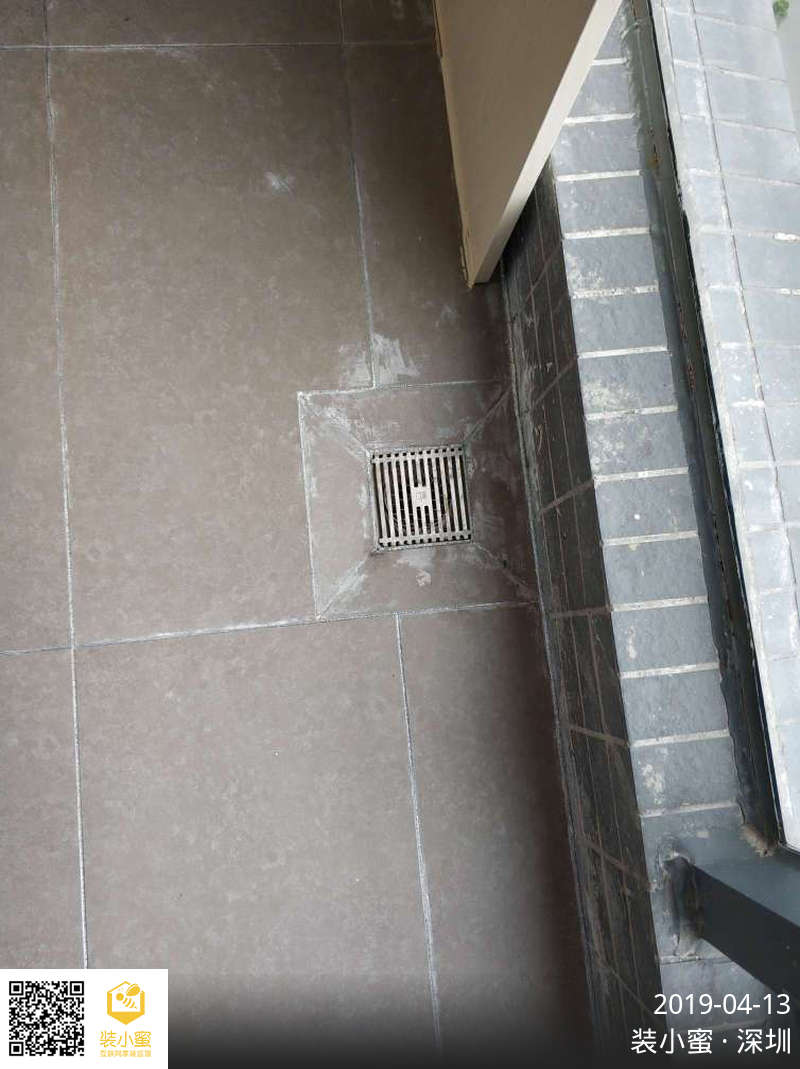

各地漏排水畅通,无返水现象

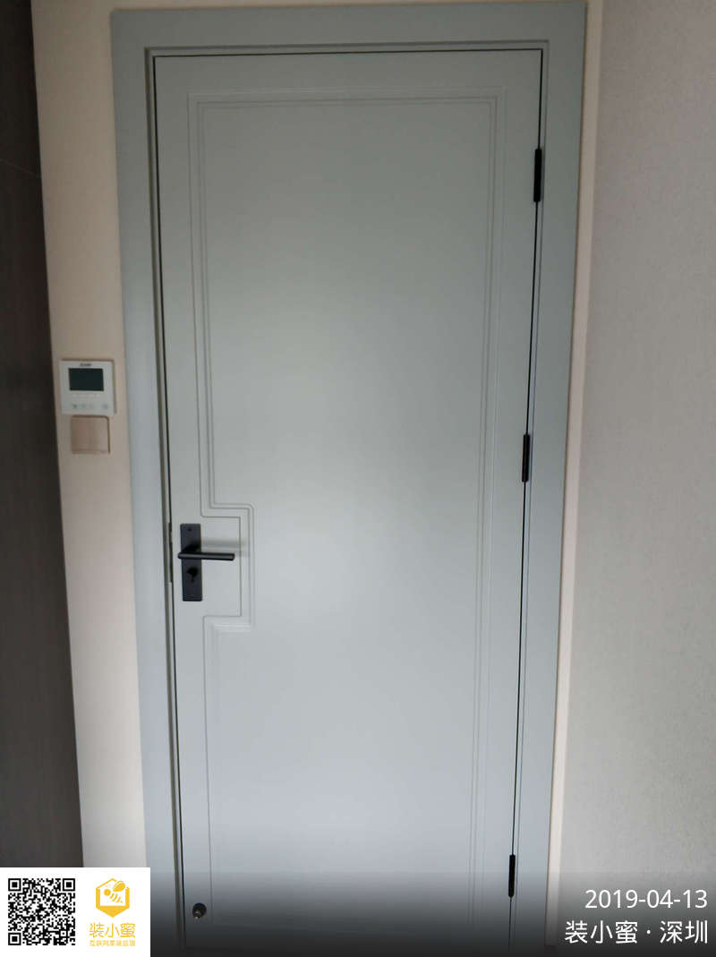

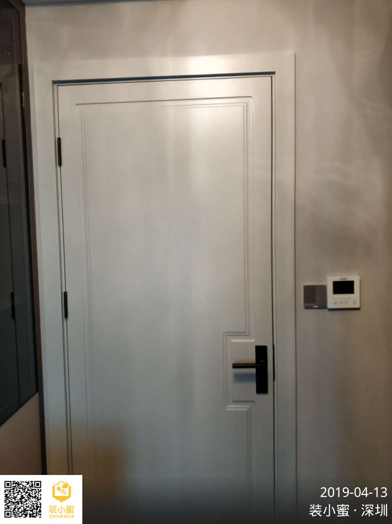

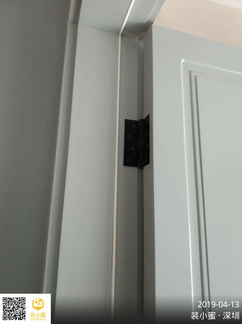

门套(门套线)安装质量符合要求
乳胶漆面层,表面色泽一致

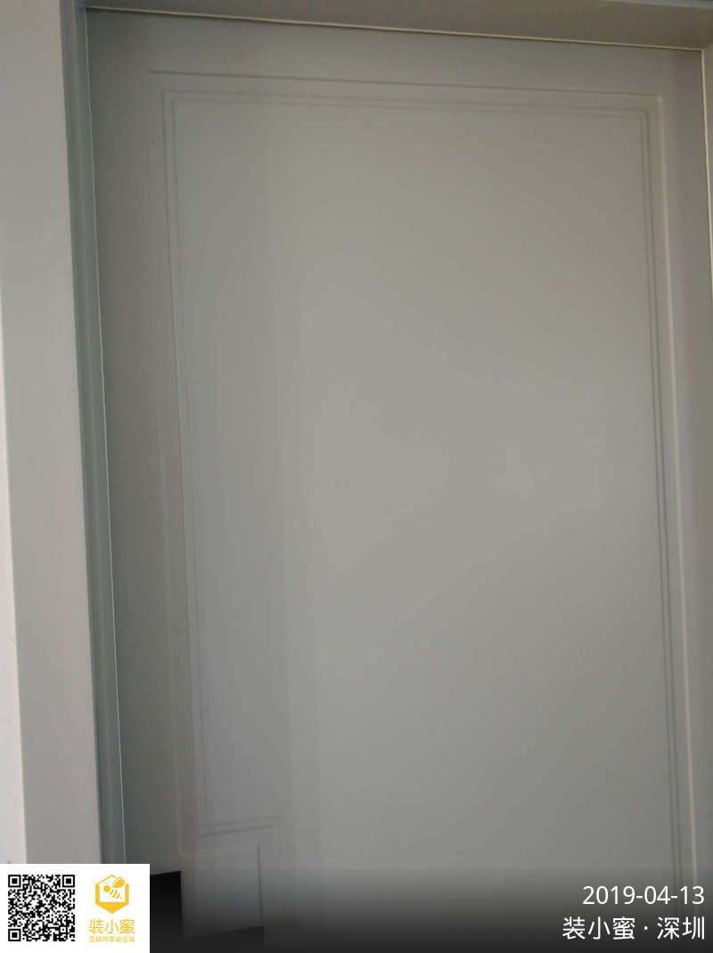

门扇四边间隙符合要求

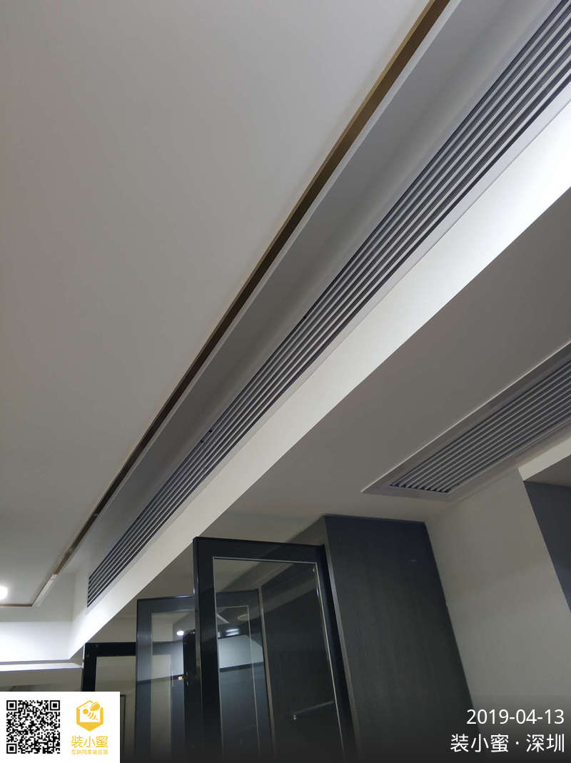

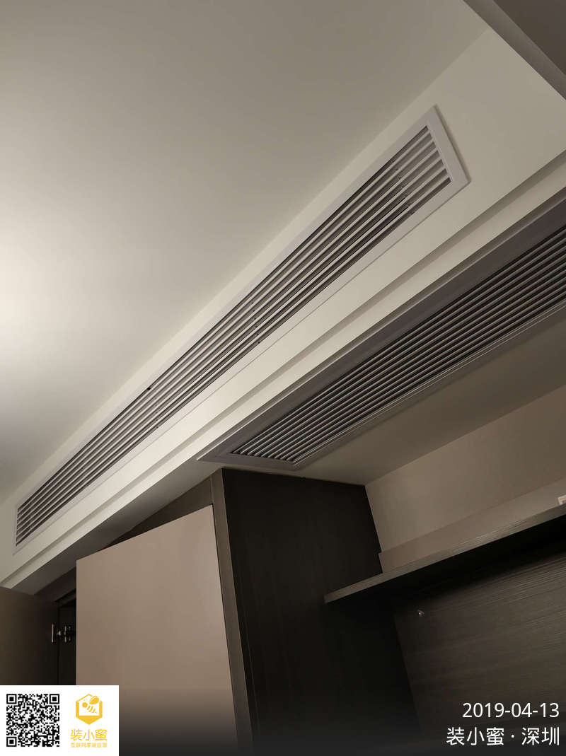

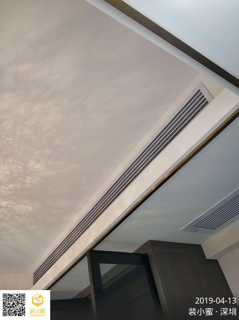

风口安装平直稳固,贴合墙顶面
五金件安装牢固,螺丝齐全
门扇平整,开闭(移动)操作正常

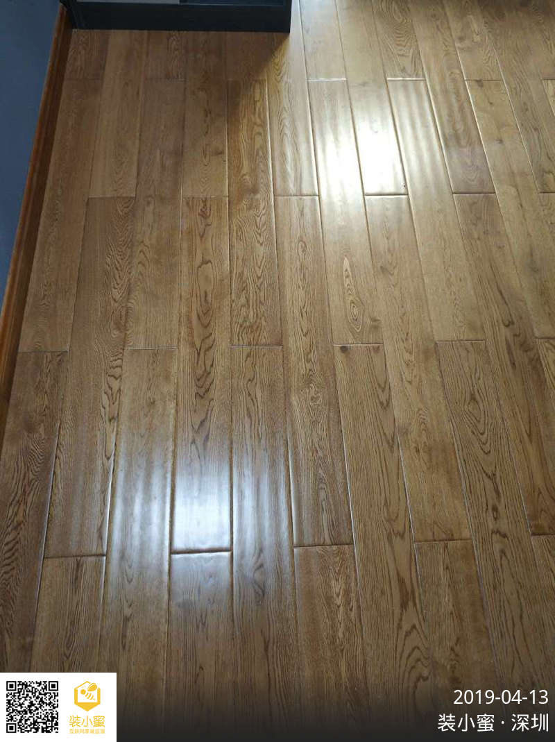

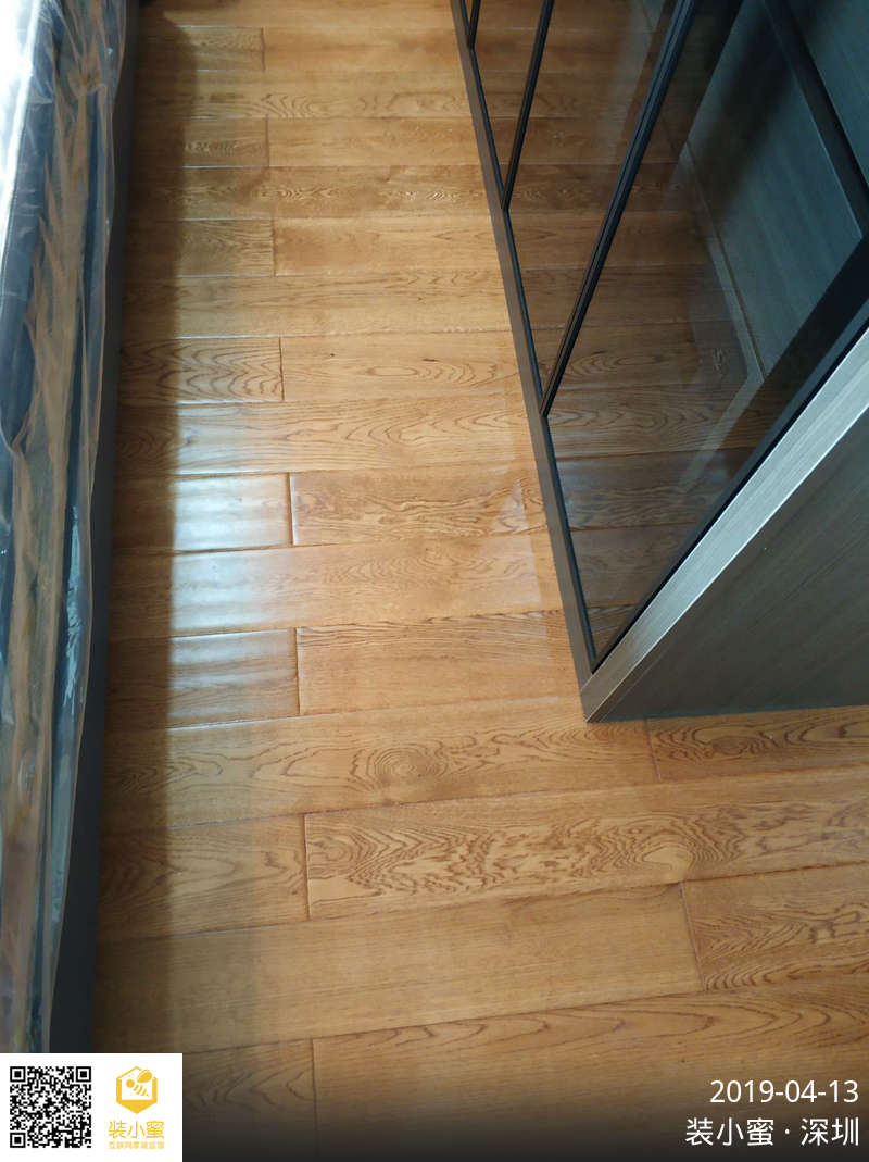

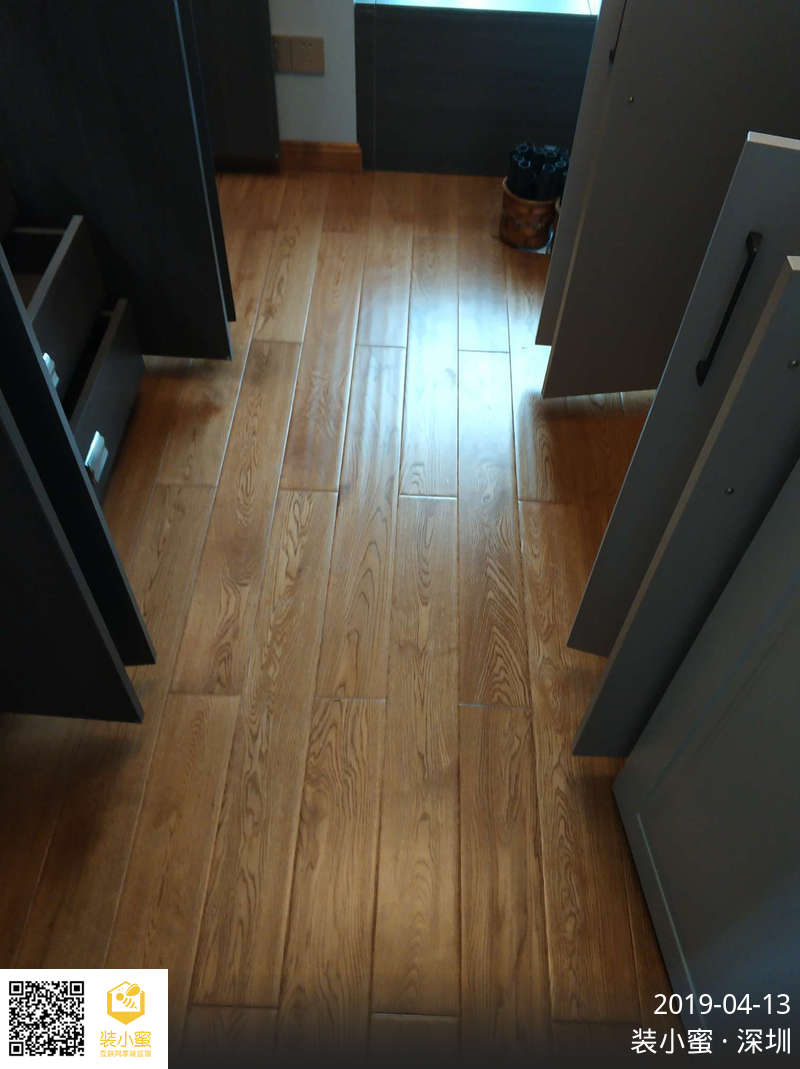

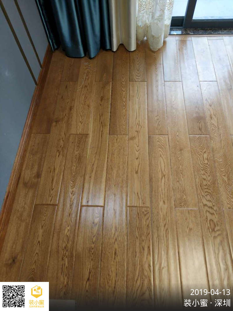

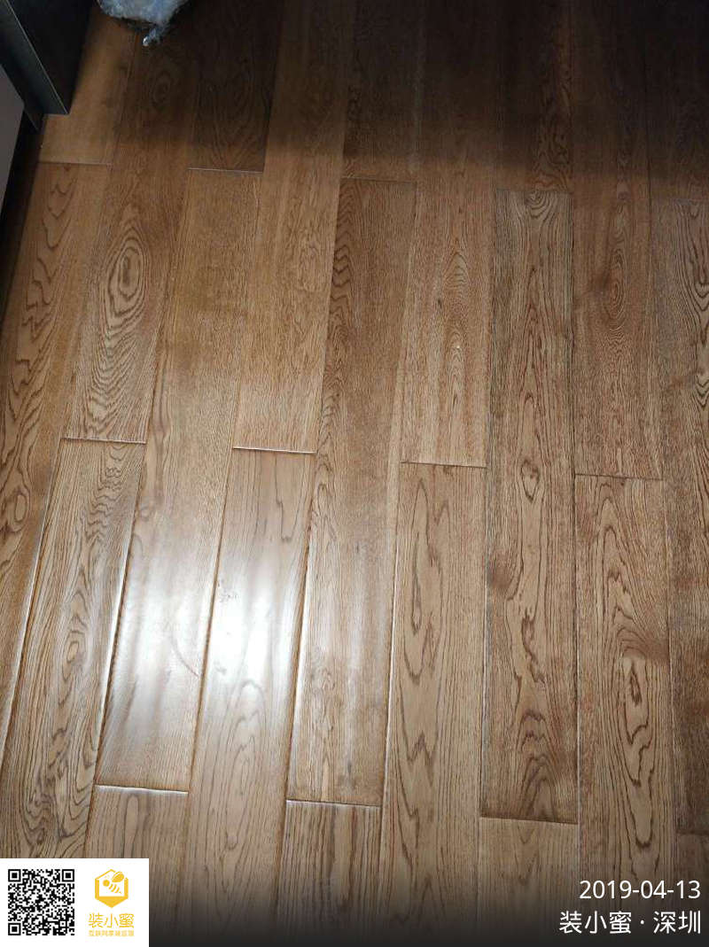

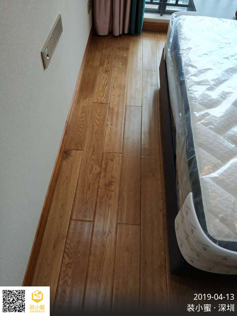

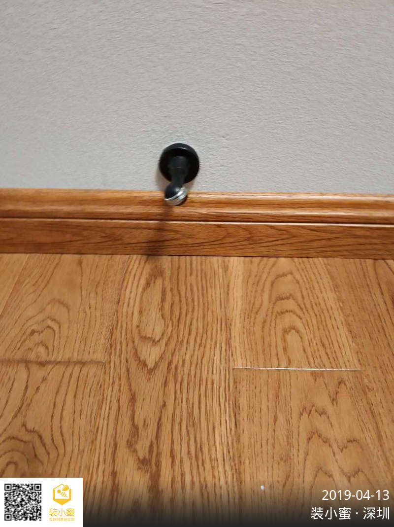

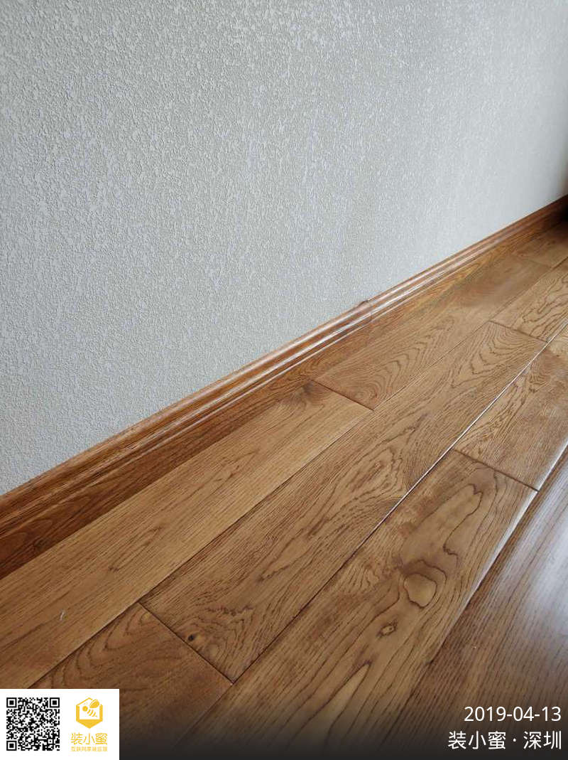

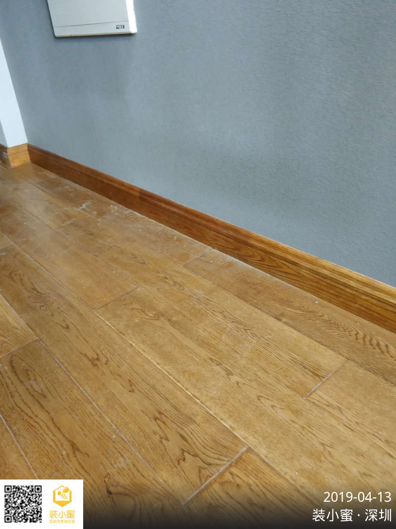

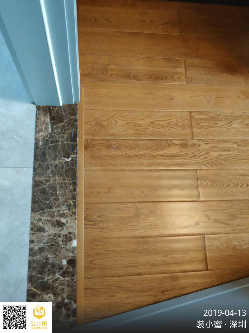

地板表面完整,材质色泽一致
地板表面平整,无明显变形
安装牢固,走动无明显异响
留缝与拼接缝隙符合要求

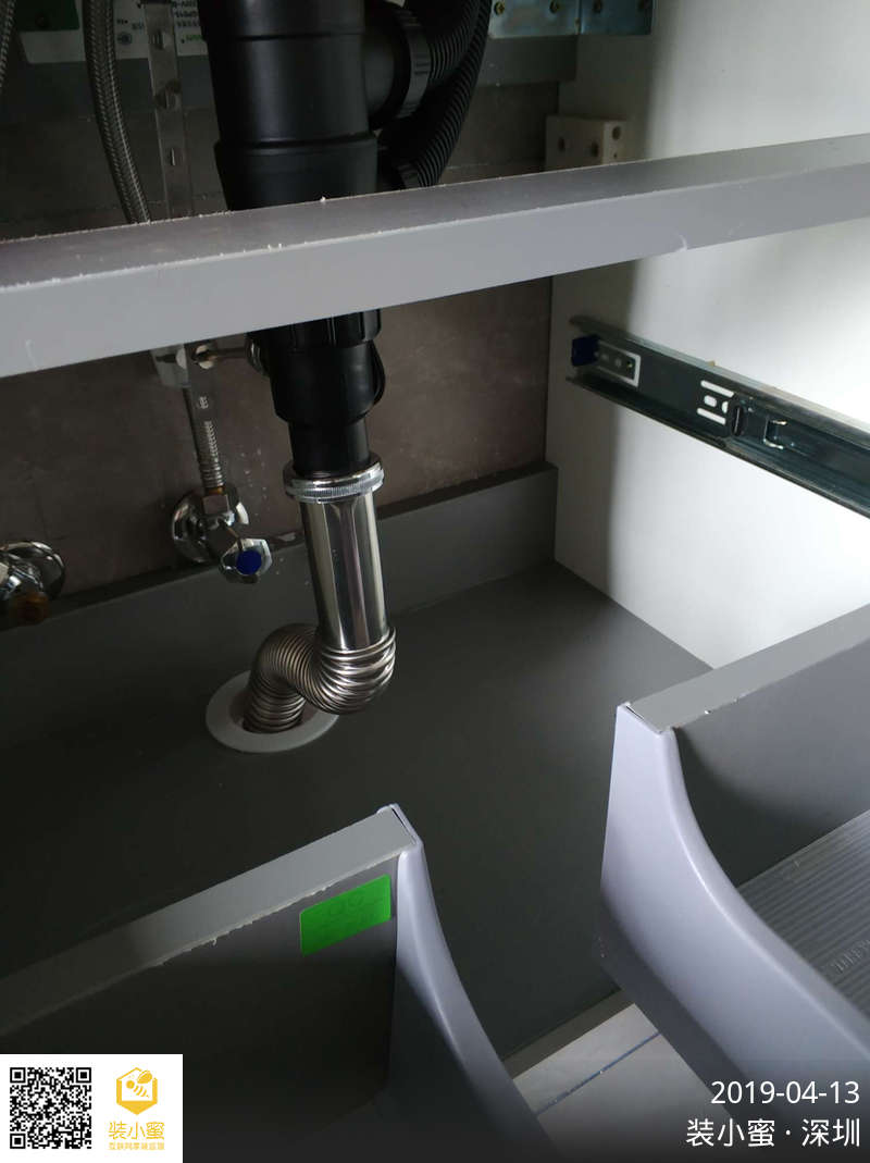

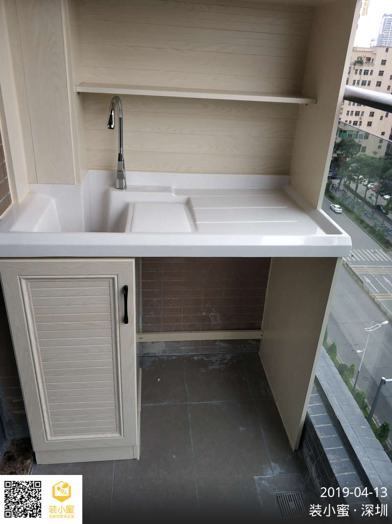

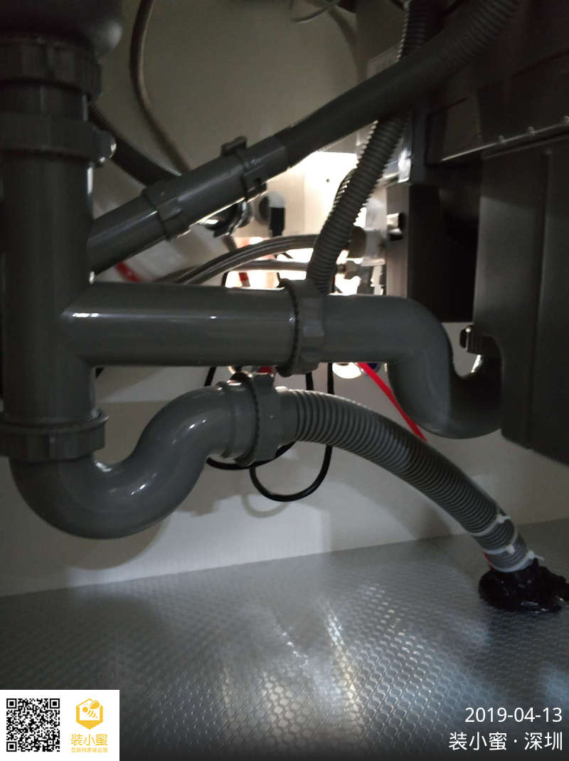

台盆排水管具有存水弯功能

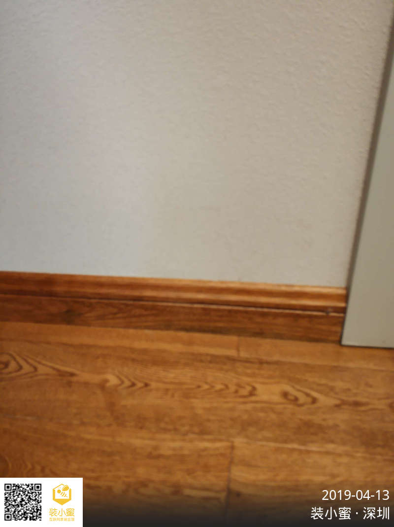

踢脚线安装牢固
踢脚线安装质量符合要求

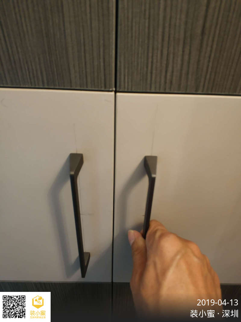

拉手牢固,安装符合要求

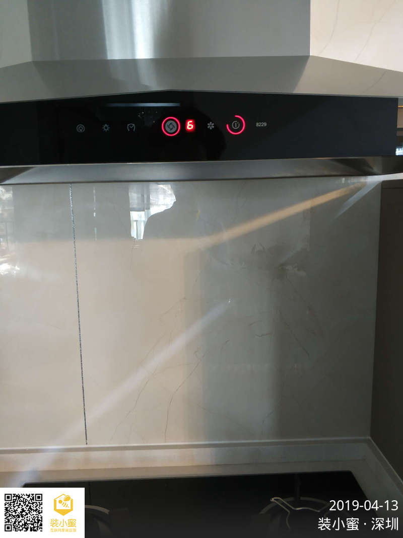

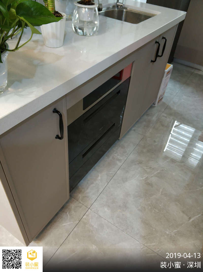

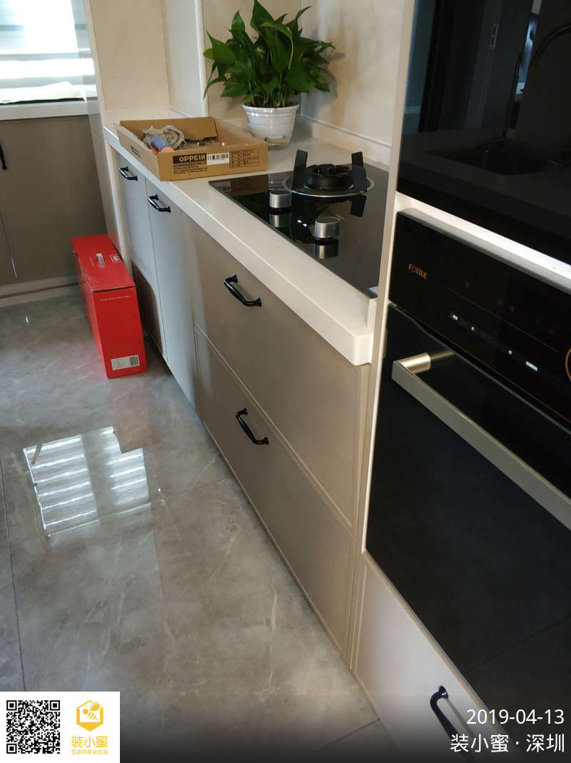

厨房电器(设备)工作正常

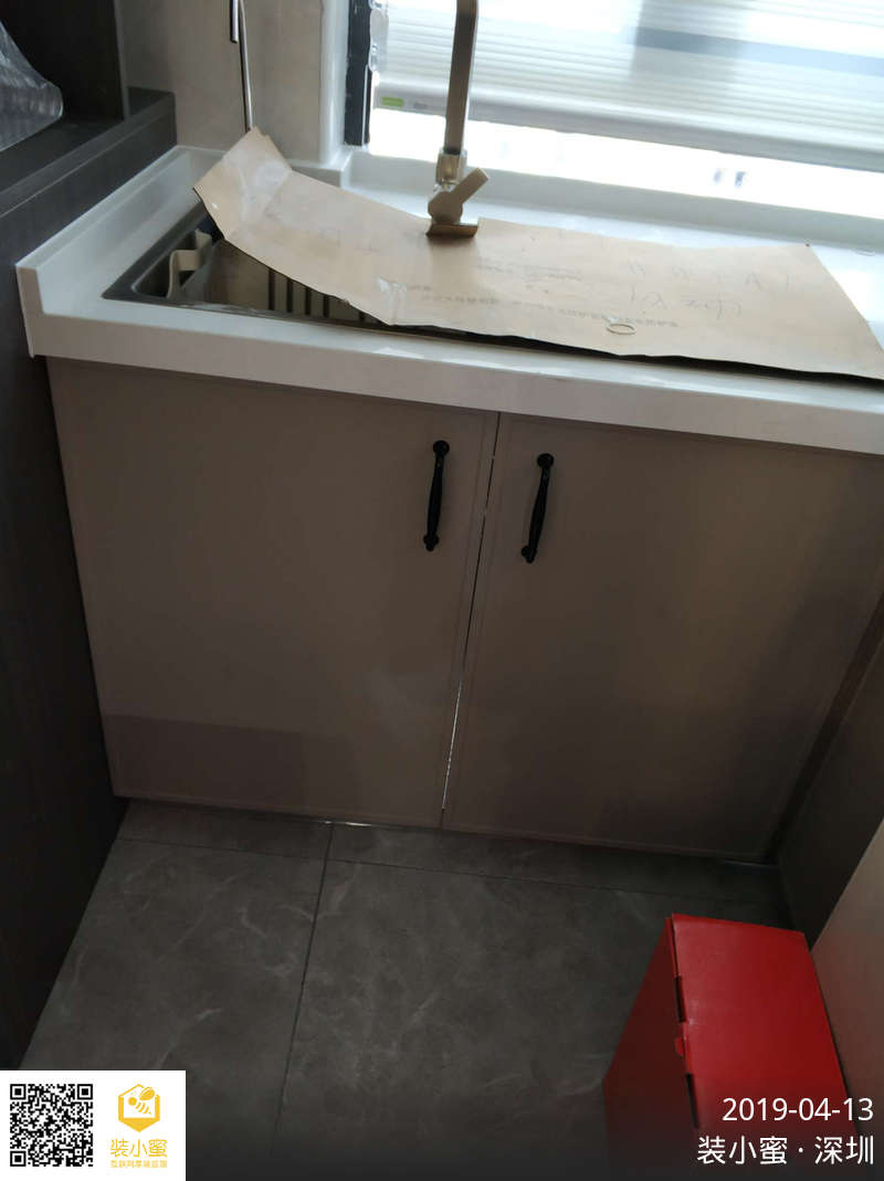

拉手牢固,安装符合要求
各表面完整,色泽一致
橱柜安装牢固
面板表面平整,安装符合要求
台面水平、平整,拼接处平直
