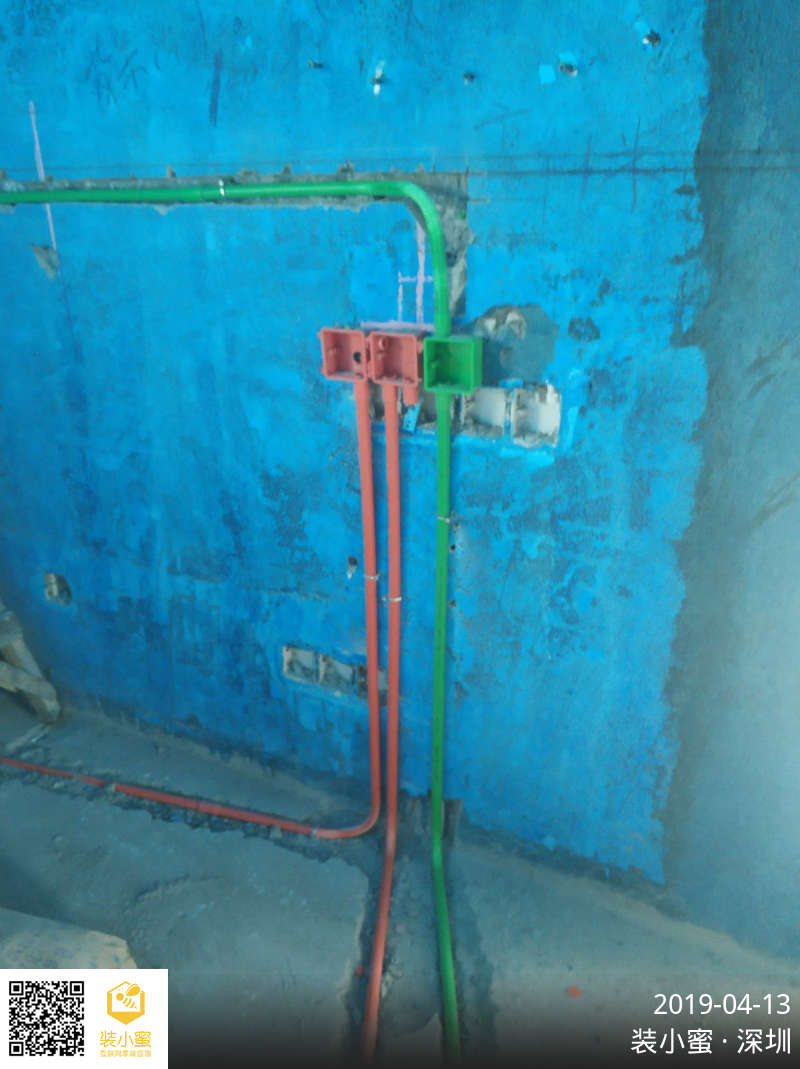

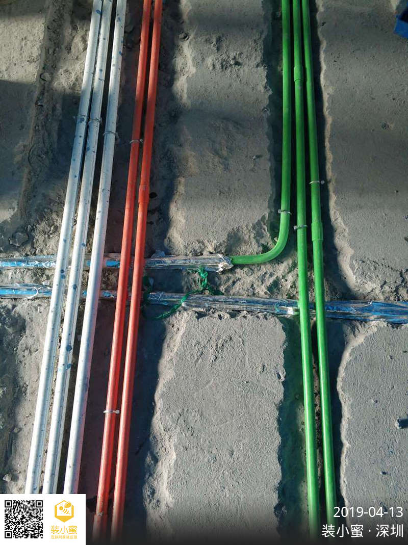

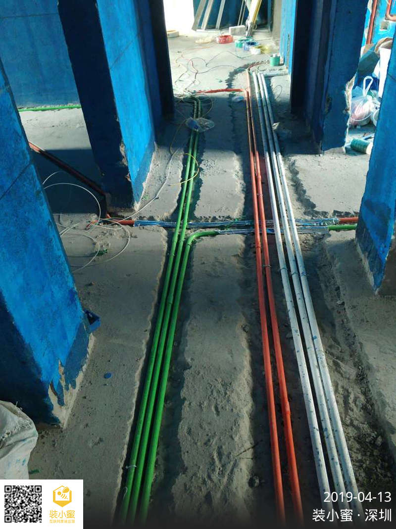

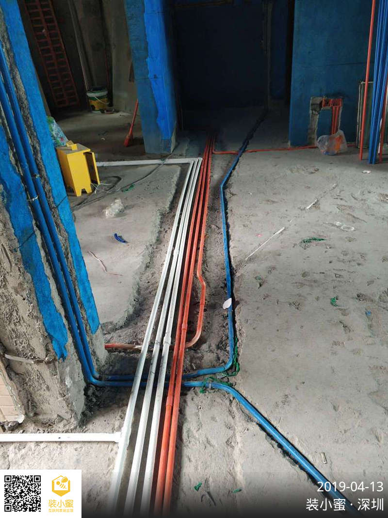

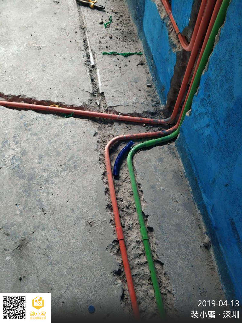

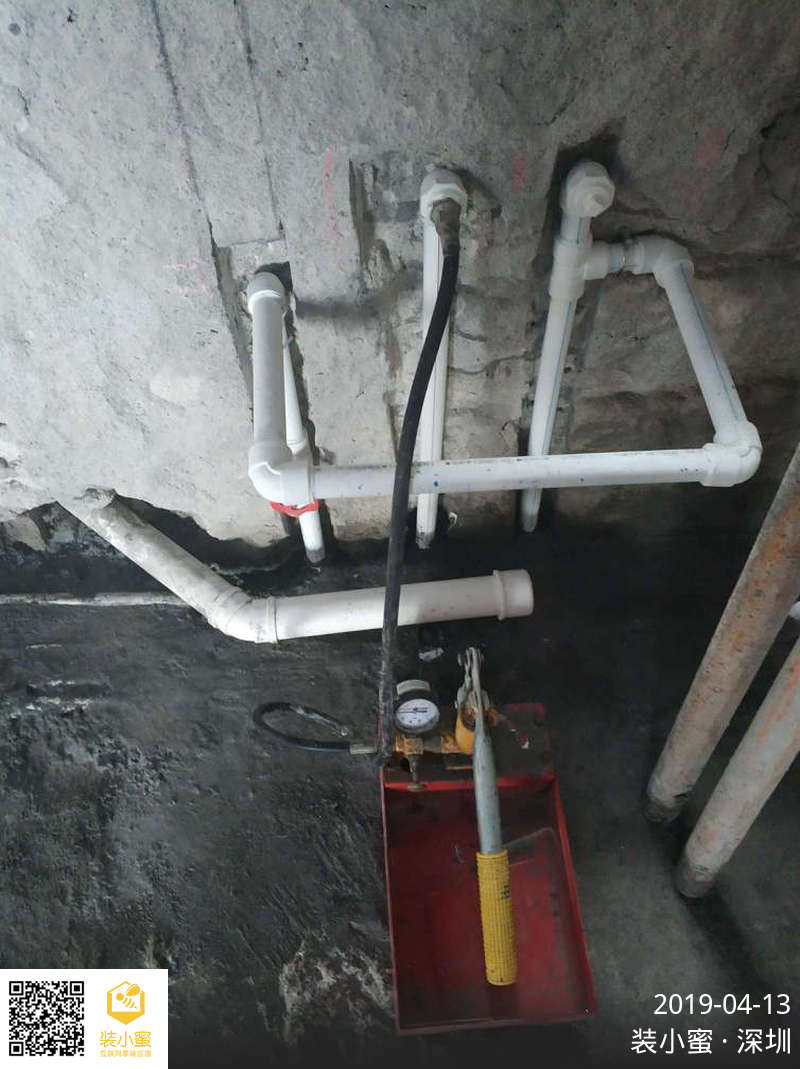

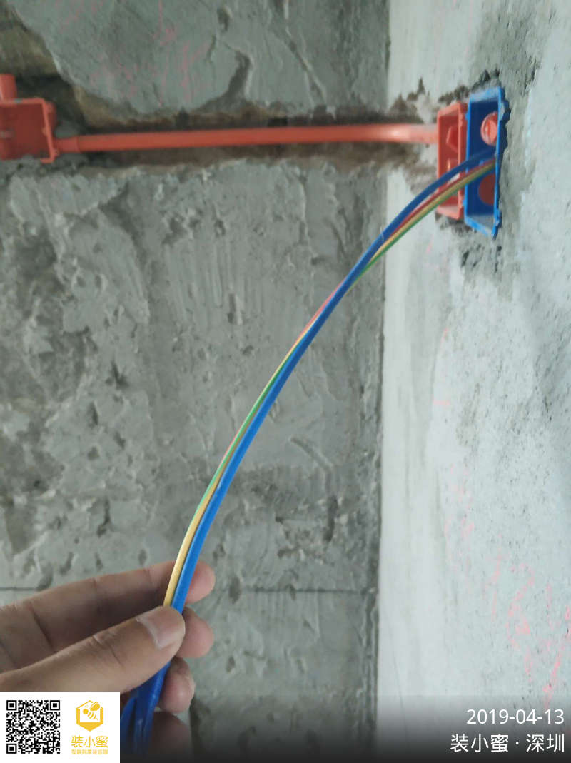

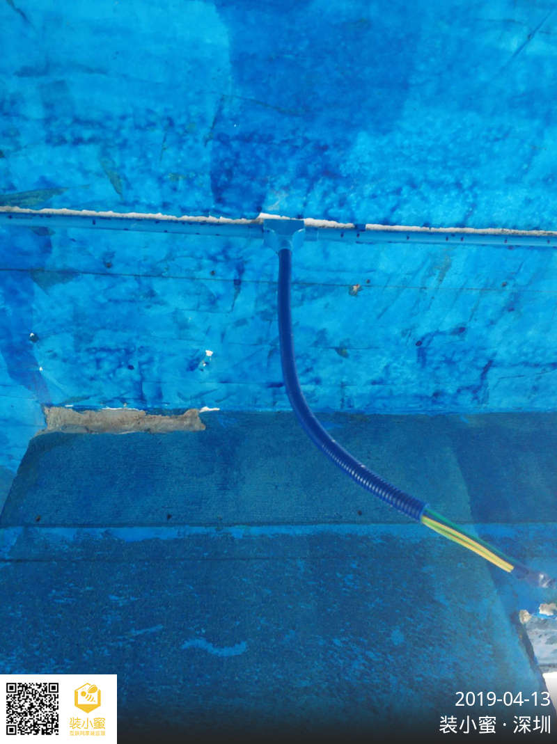

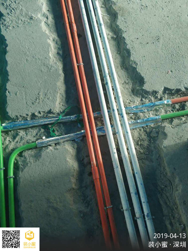

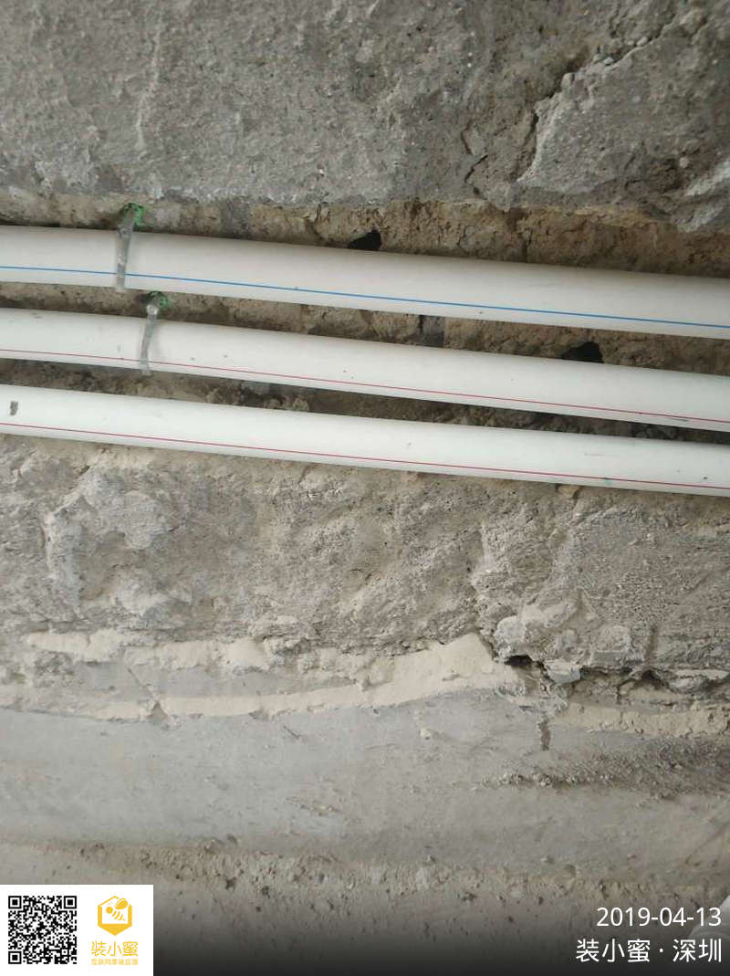

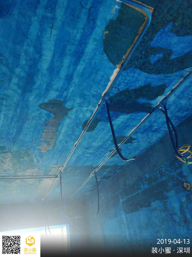

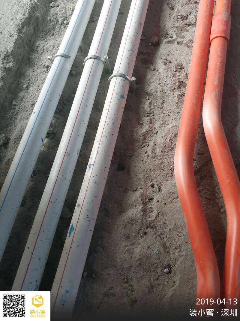

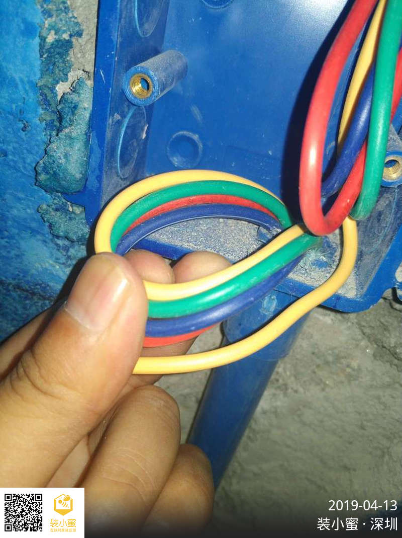

水电隐蔽施工已基本完成。

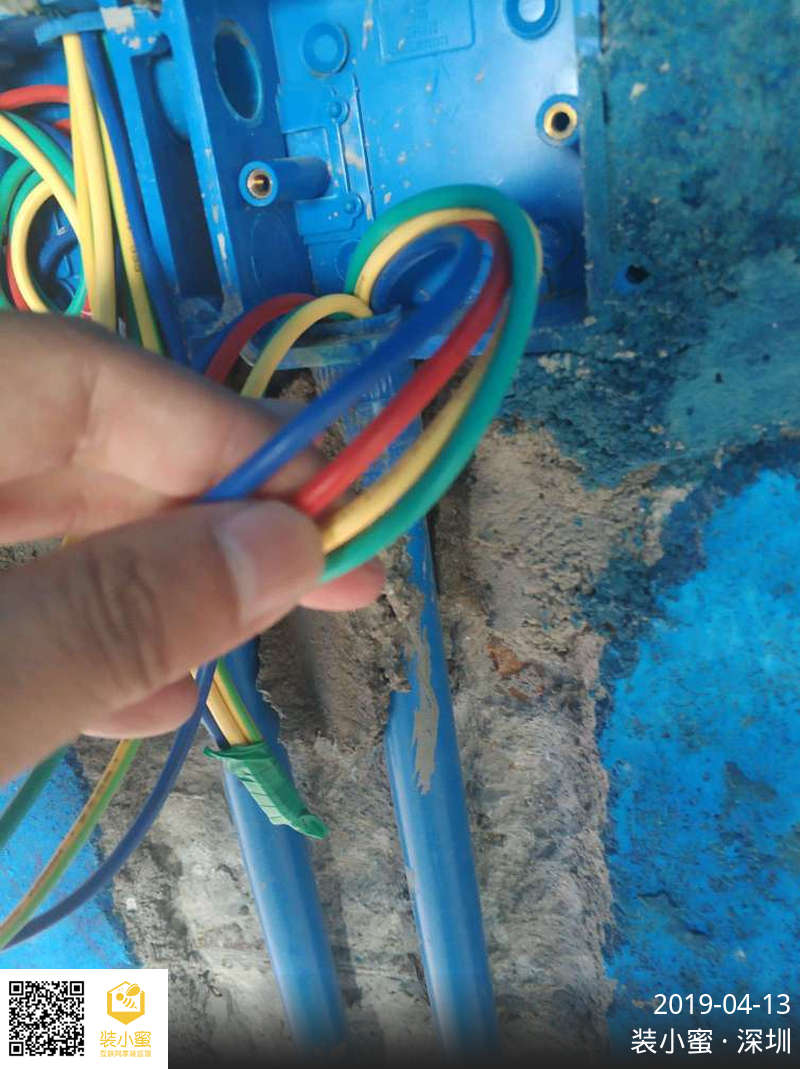

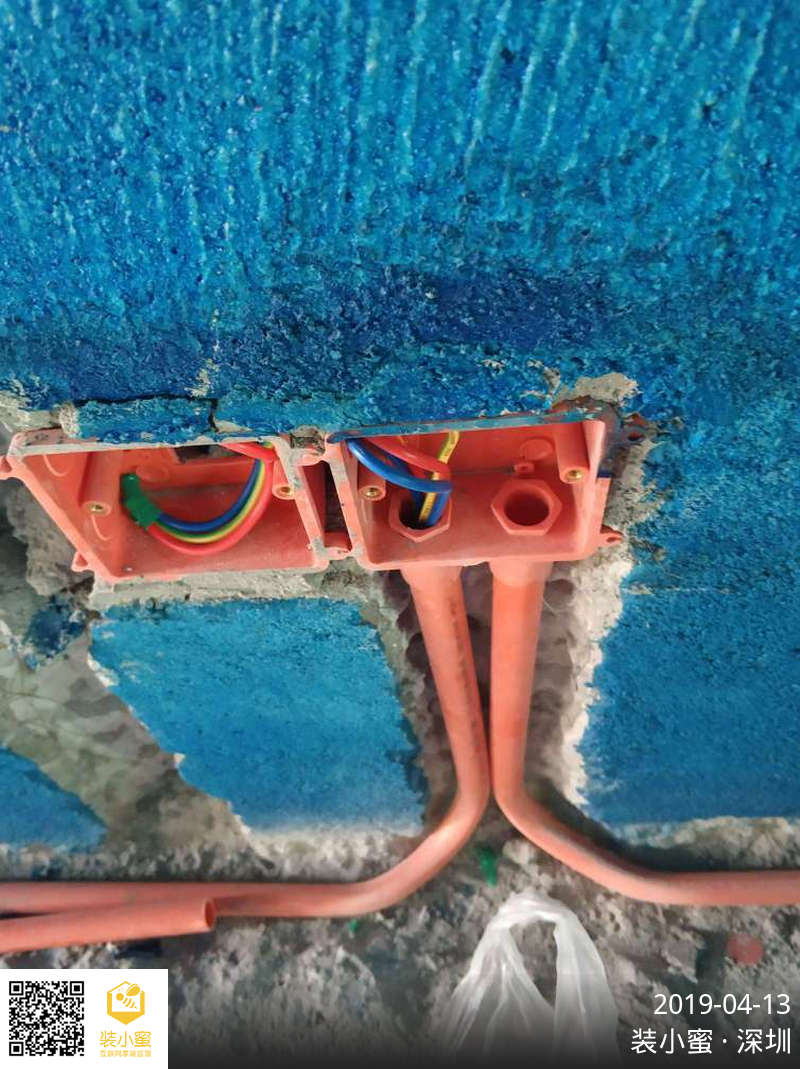

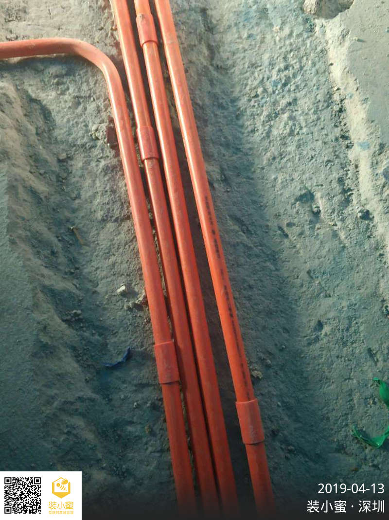

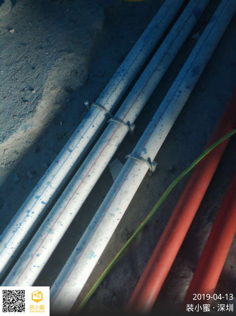

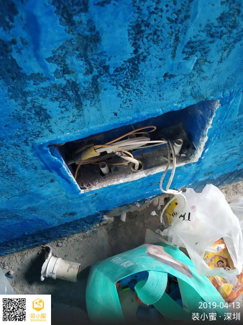

局部水电线管需加强固定。

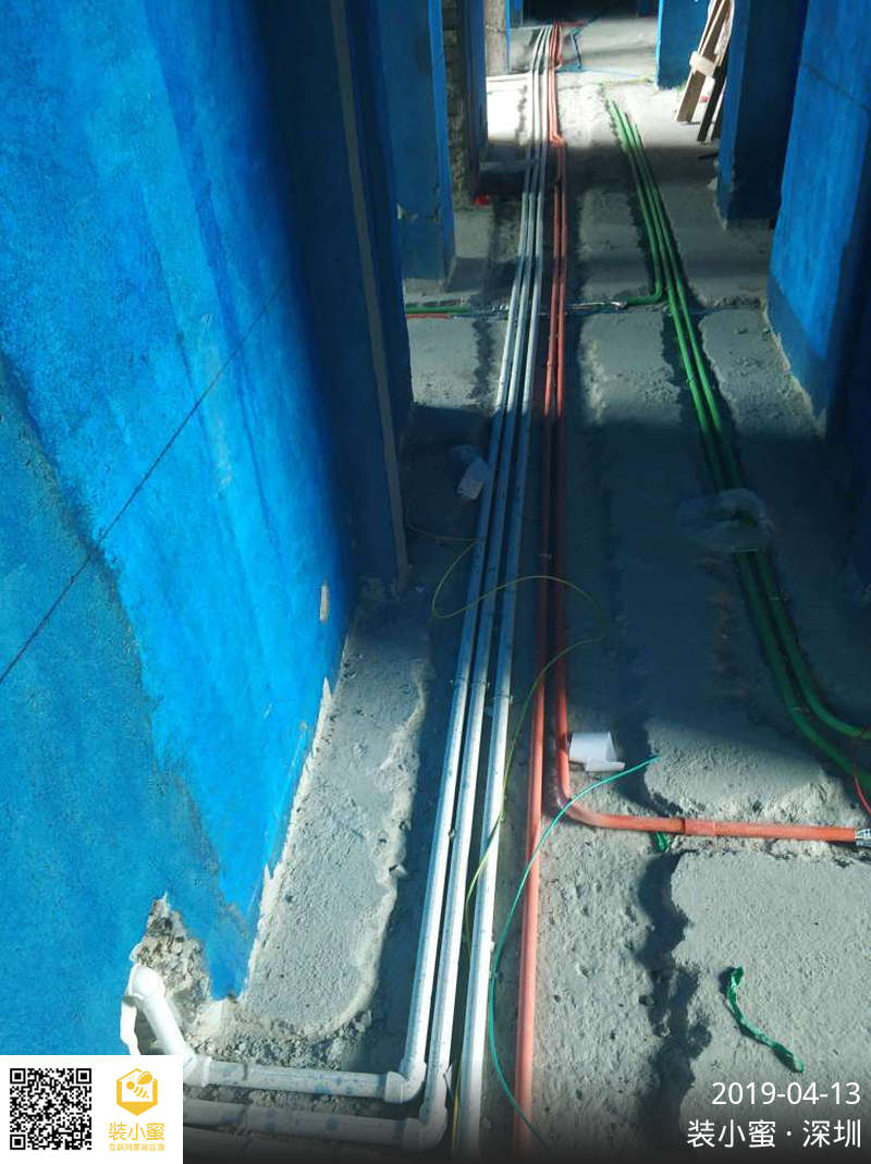

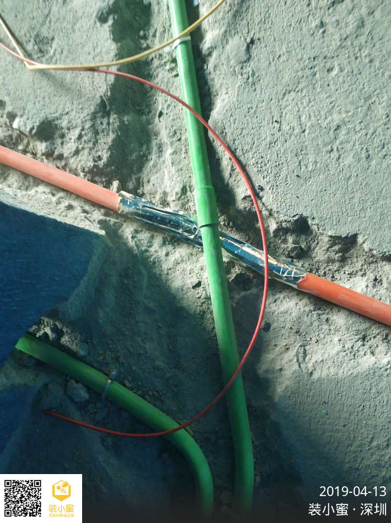

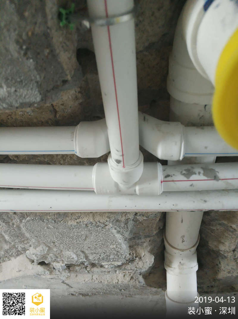

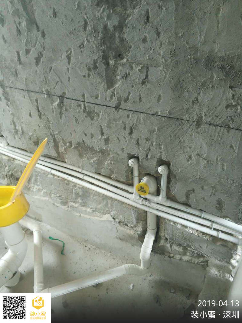

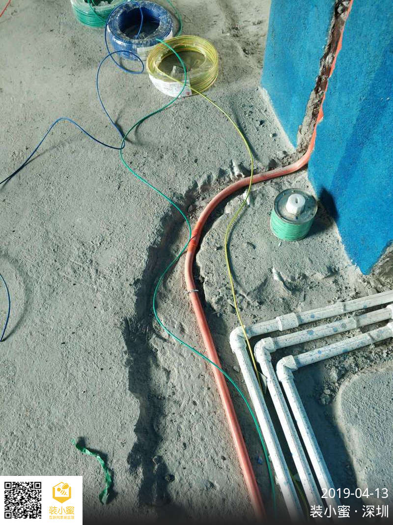

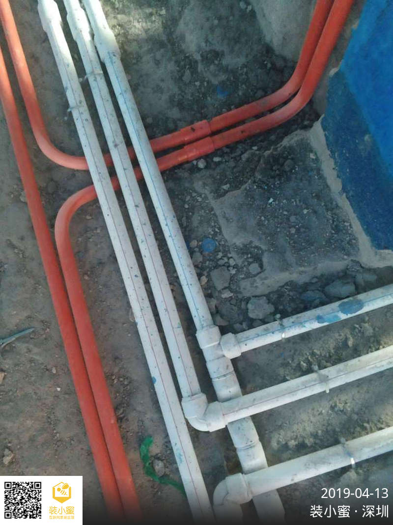

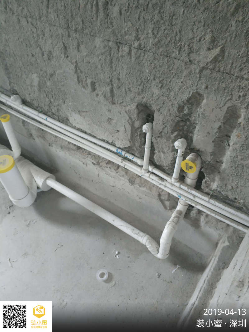

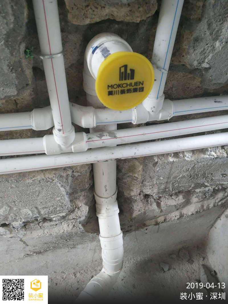

局部冷热水管间距,水电管间距,强弱电间距需要调整。
以上现场已跟施工人员沟通确认调整。

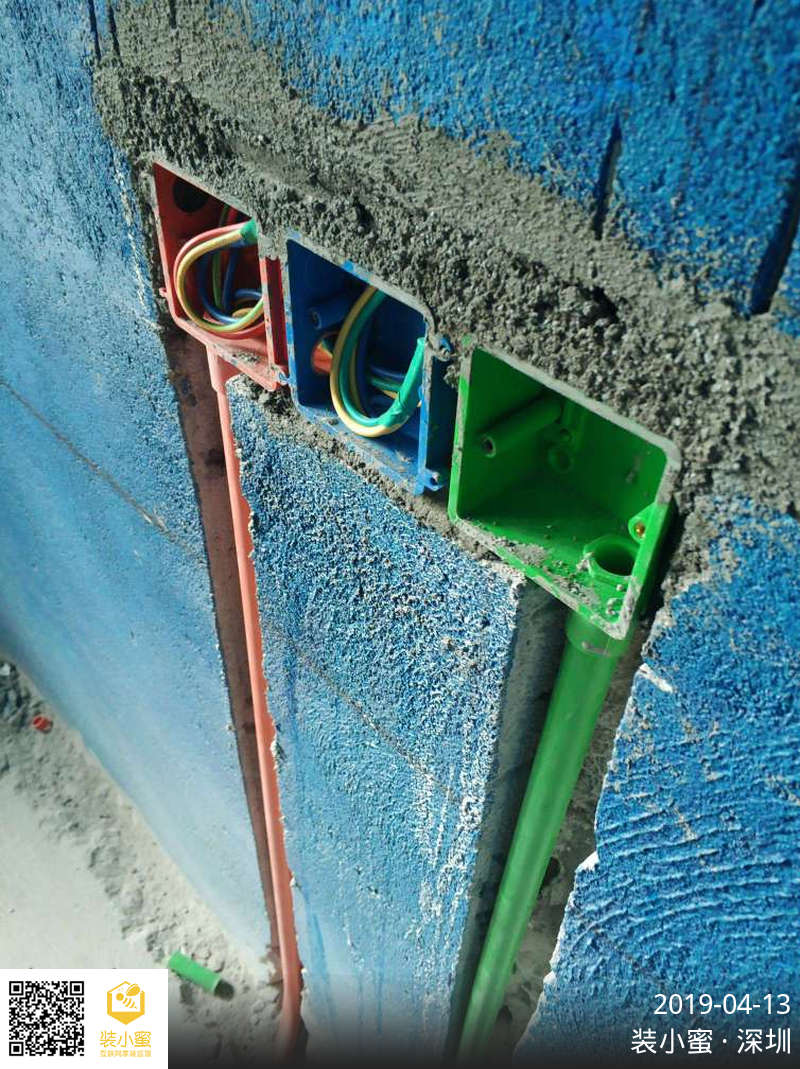

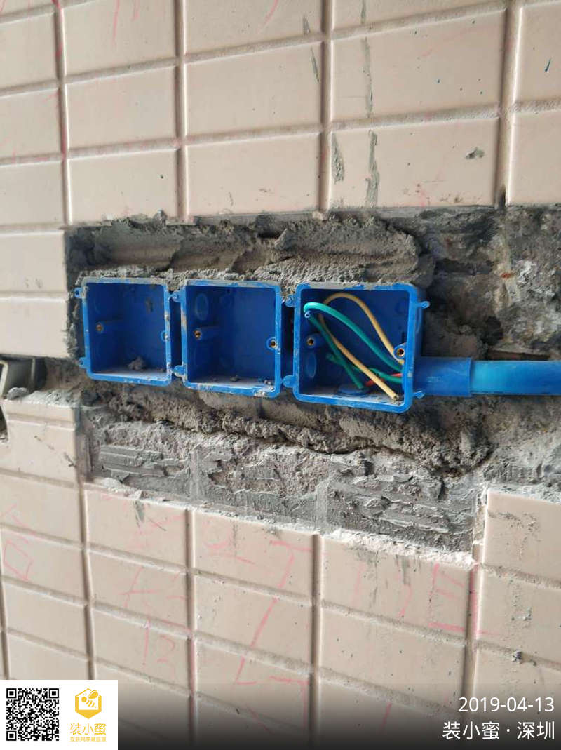

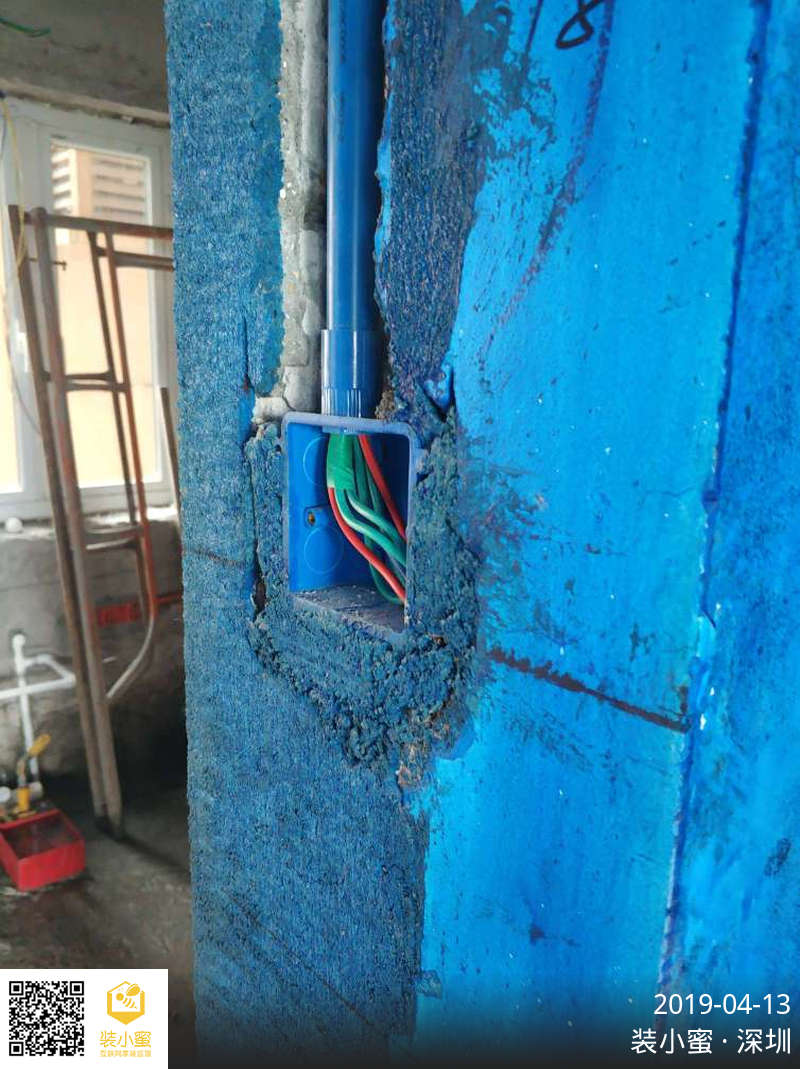

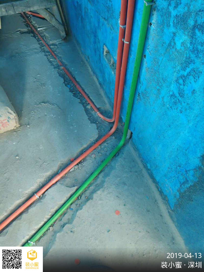

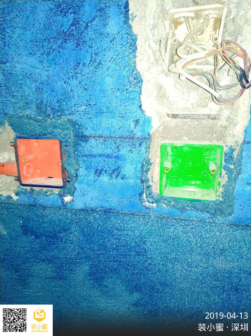

1. 封槽不能凸出墙面,以免影响后期腻子找平。
2. 封槽前需先清理槽内灰尘杂物并洒水湿润,防止后期空鼓。

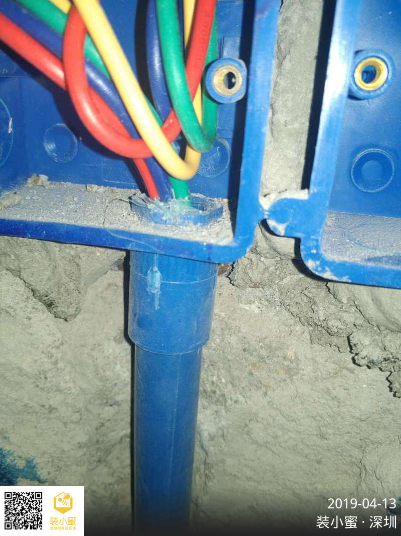

3. 水电施工完成后空开,线盒需做防尘保护。
4. 封槽时,所有的出水口高度要保持一致。

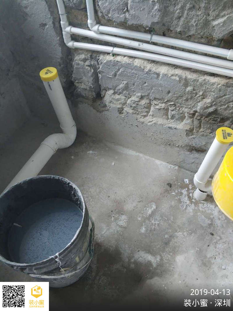

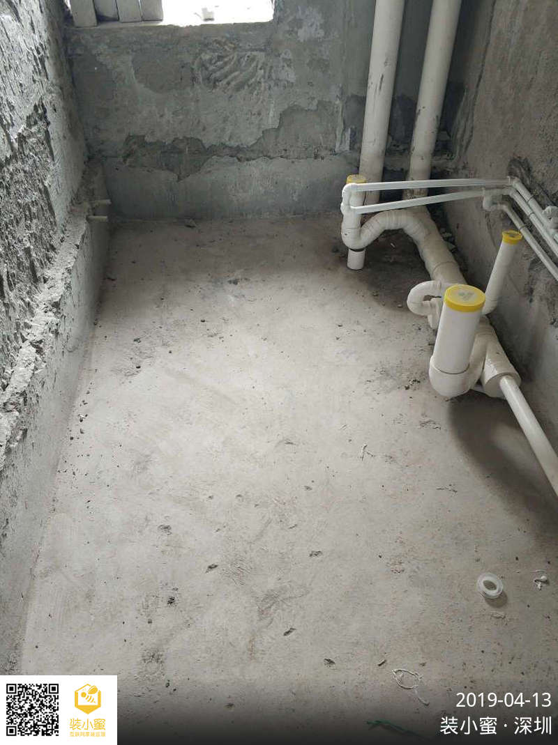

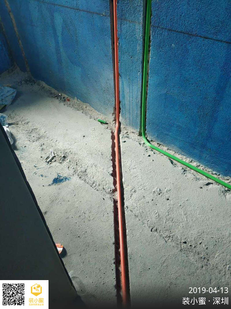

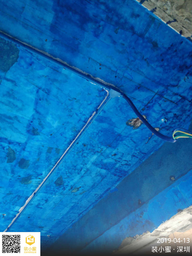

5. 地面及墙面做防水前检查原基层是否平整和有空鼓,有明显凹凸及起砂严重的必须先找平后做防水。
6. 墙身防潮要求涂刷高度不低1.8米,十字交叉涂刷2遍以上,要求无砂眼、无开裂、无起皮,无漏刷。
7.厨卫必须先铺门槛石后做防水,门槛石与门洞缝隙用防水砂浆填实,干透后做闭水试验。

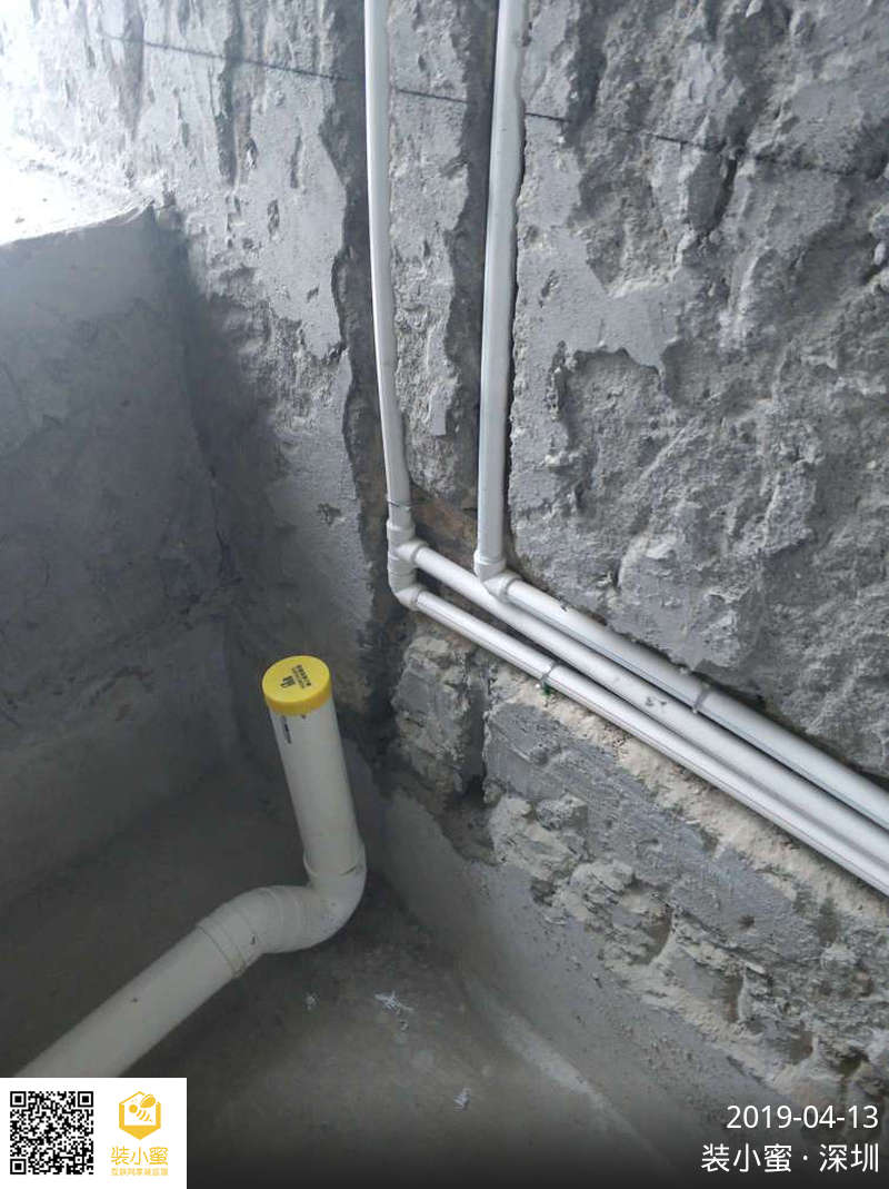

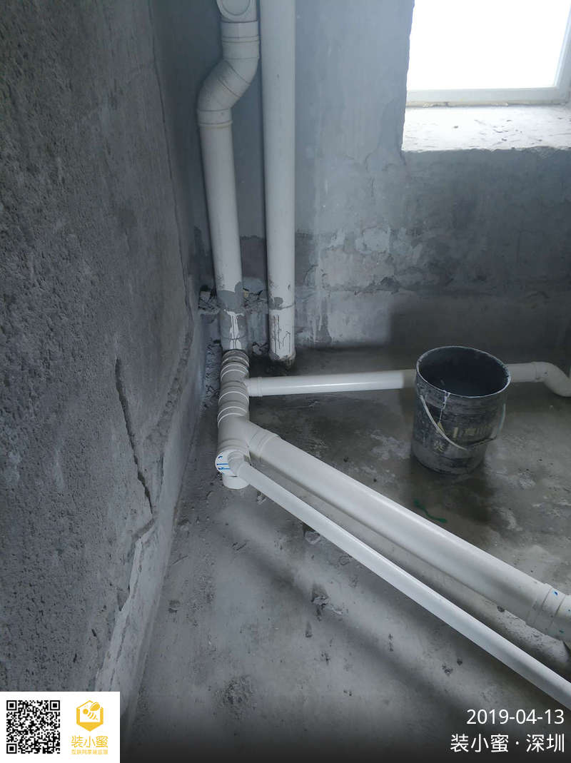

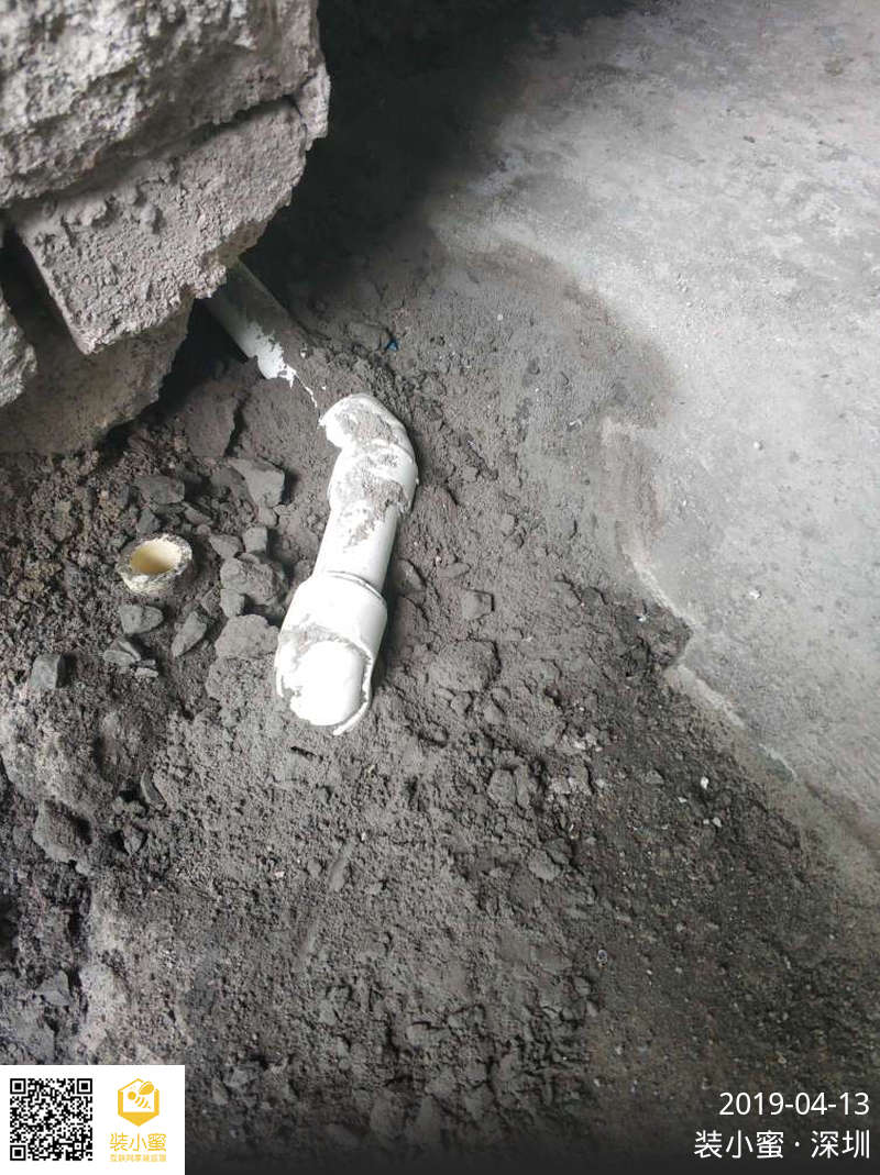

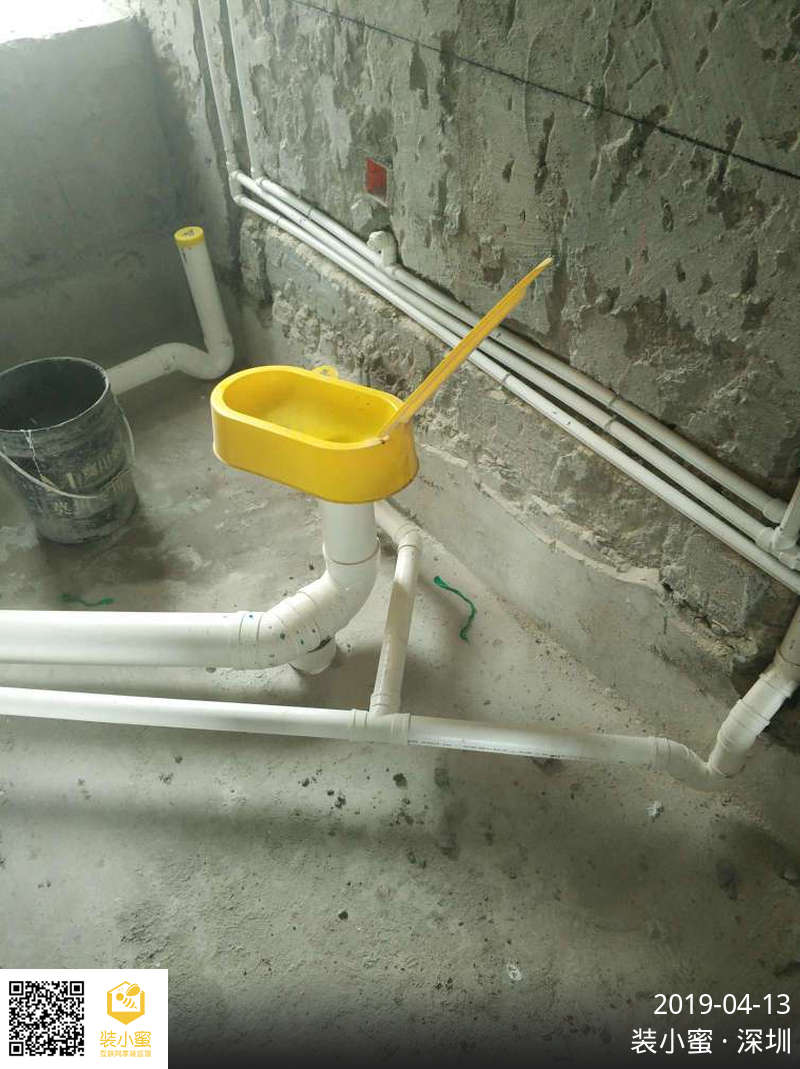

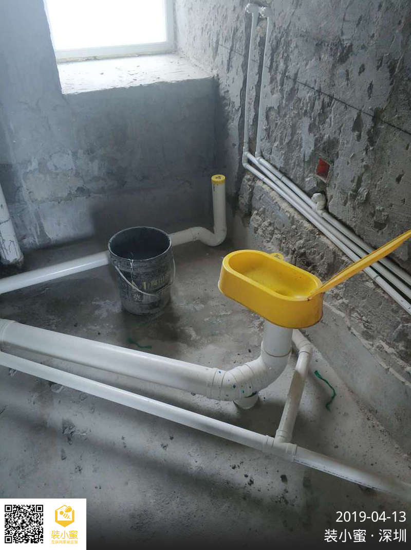

8.防水施工沉降池四周需做圆弧护角,排水管根部做加强措施。
9.排水管需做水泥支座固定牢固,预留坡度。注意二次排水口的坡度,保证下水通畅。

符合标准:35项

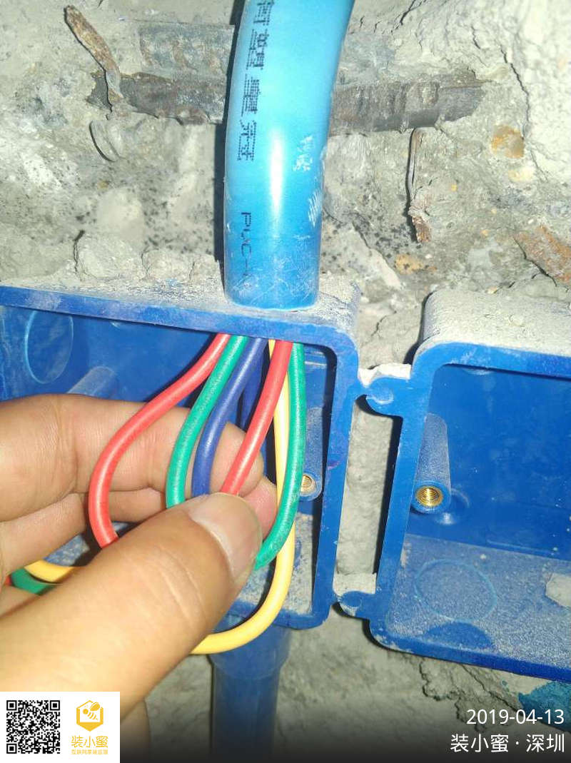

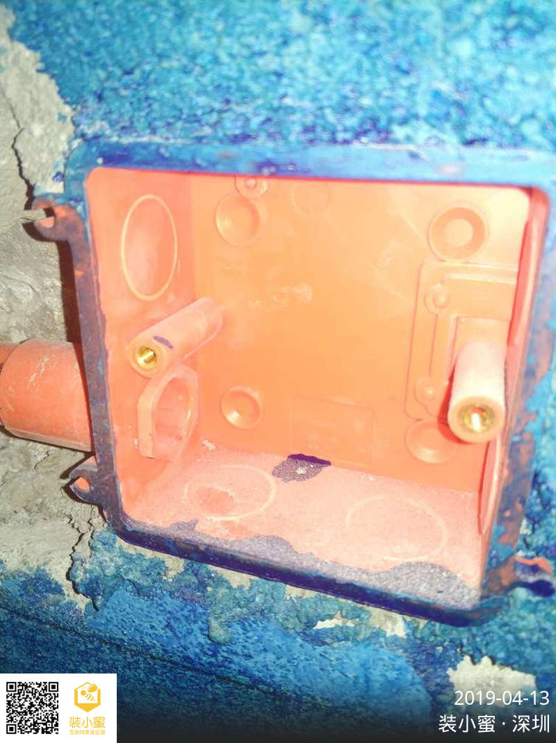

线盒安装与固定符合要求
线盒安装符合要求

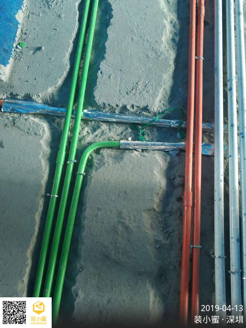

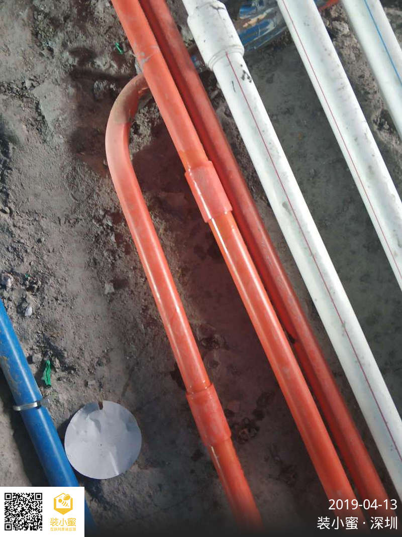

强弱电线管道排设平直、有序
电线管弯管施工符合要求

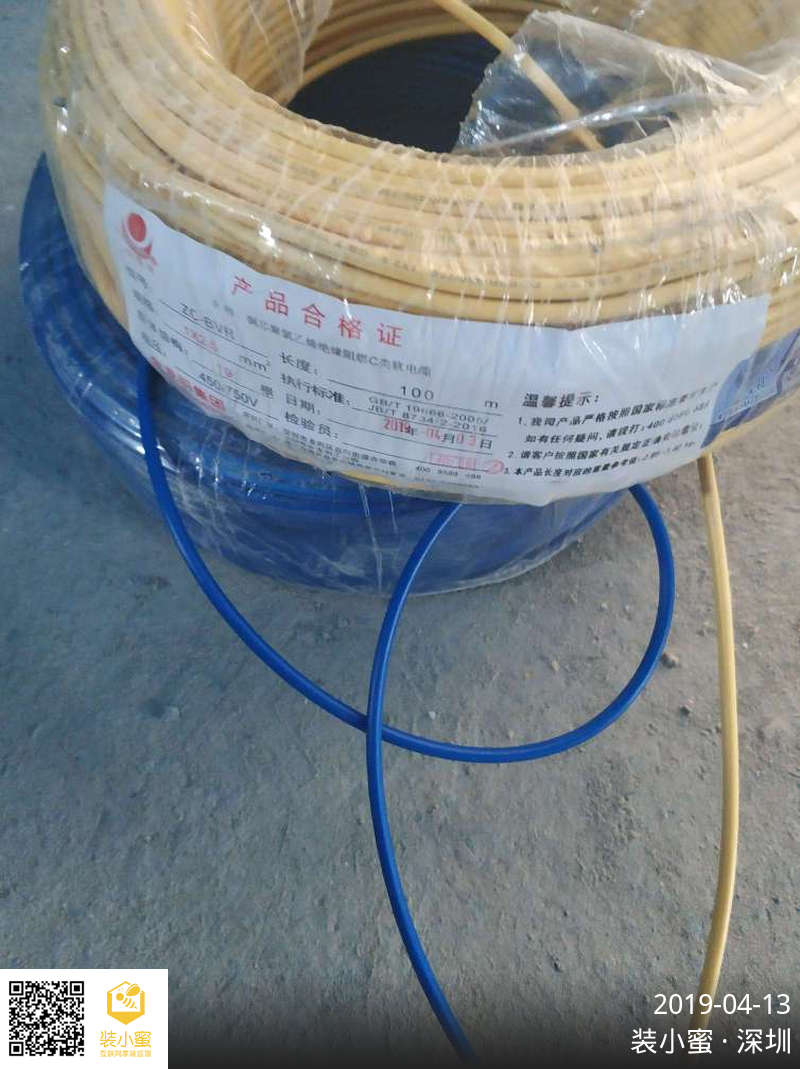

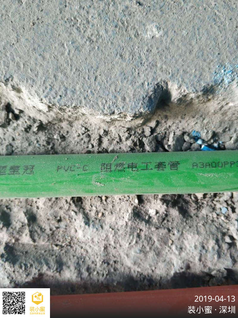

线管线盒软管材料阻燃符合要求

排水管道排设施工符合要求
地漏设置与位置符合要求

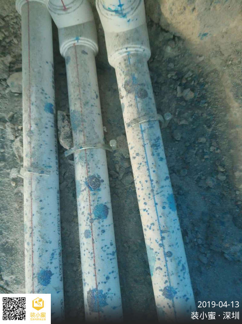

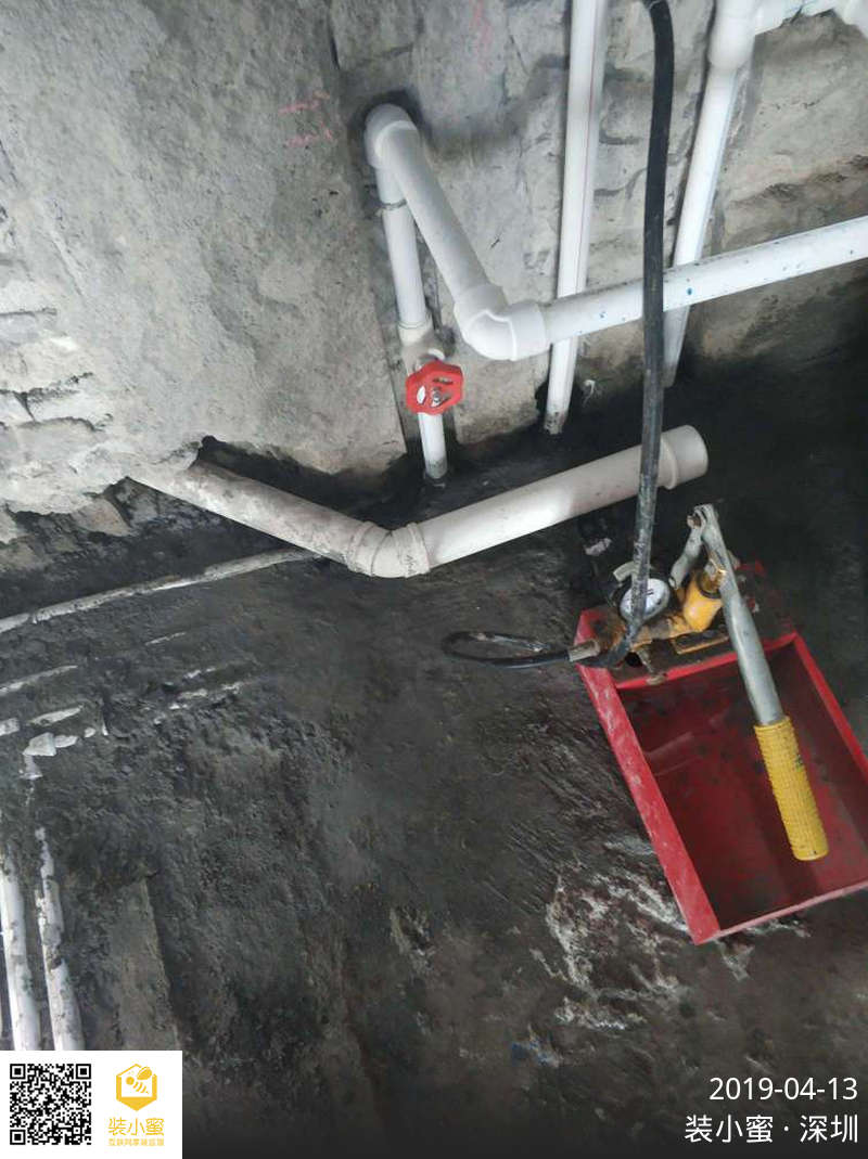

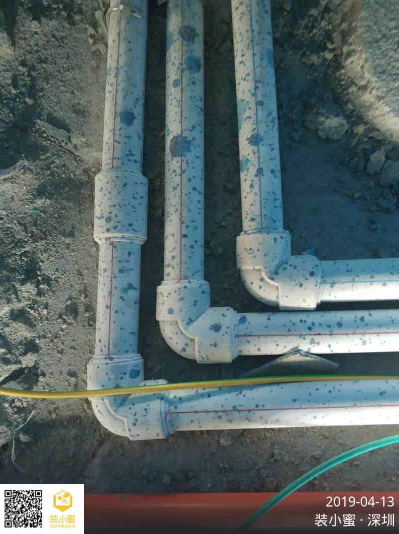

给水管道安装平直,走向正确
给水管道与各接口无渗漏现象,安装合格
给水管道固定牢固,无松动
给水管道管卡安装符合要求
多管并管时采用斜三通连接
下水管道已伸出墙地面200mm以上
下水管道经通水试验排水畅通
厨房水槽排水管安装符合要求
线管接入线盒、电箱采用锁扣连接
线管及接口固定牢固,无松动
管卡使用与固定间距符合要求
强弱电管平行间距与防干扰处理符合要求
电线管完整无破损,无外露导线
PVC线管线盒及软管具有阻燃性能
管内导线穿入数量符合要求
不同类型的导线分管穿线符合要求

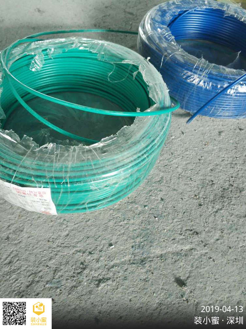

导线规格使用正确,线色符合要求
线盒(箱体)内预留导线长度符合要求

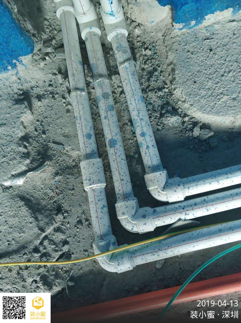

冷热水管安装间距符合要求
电管/水管/燃气管道间距符合要求
