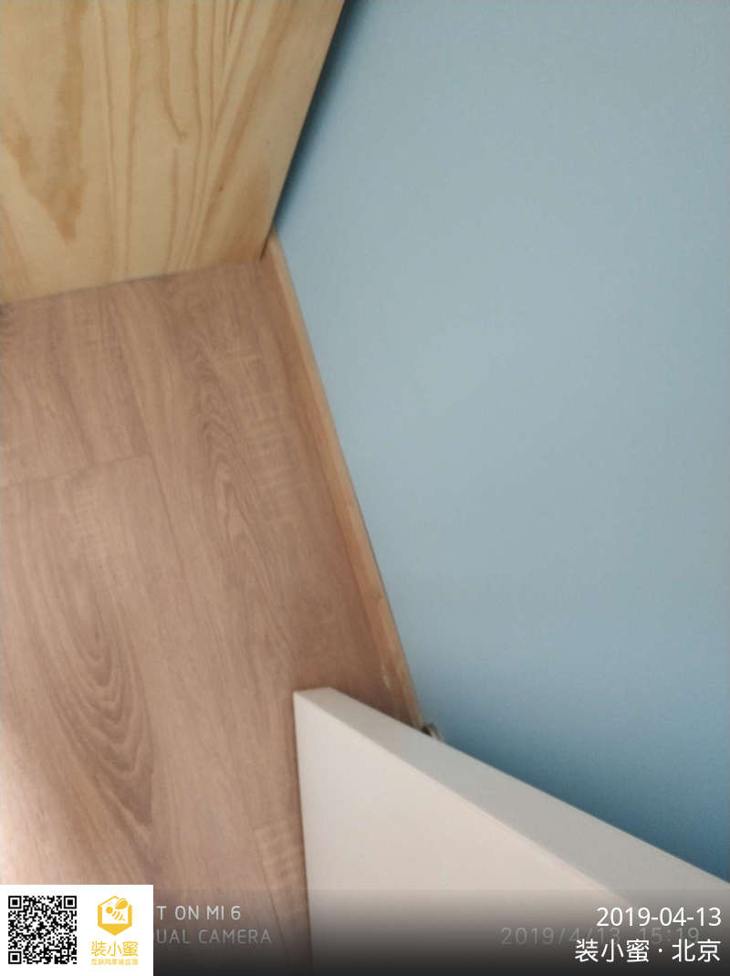

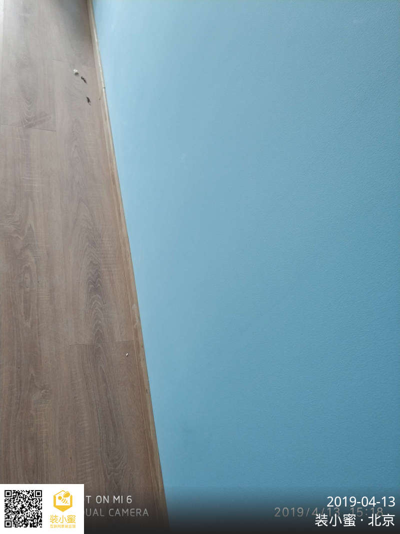

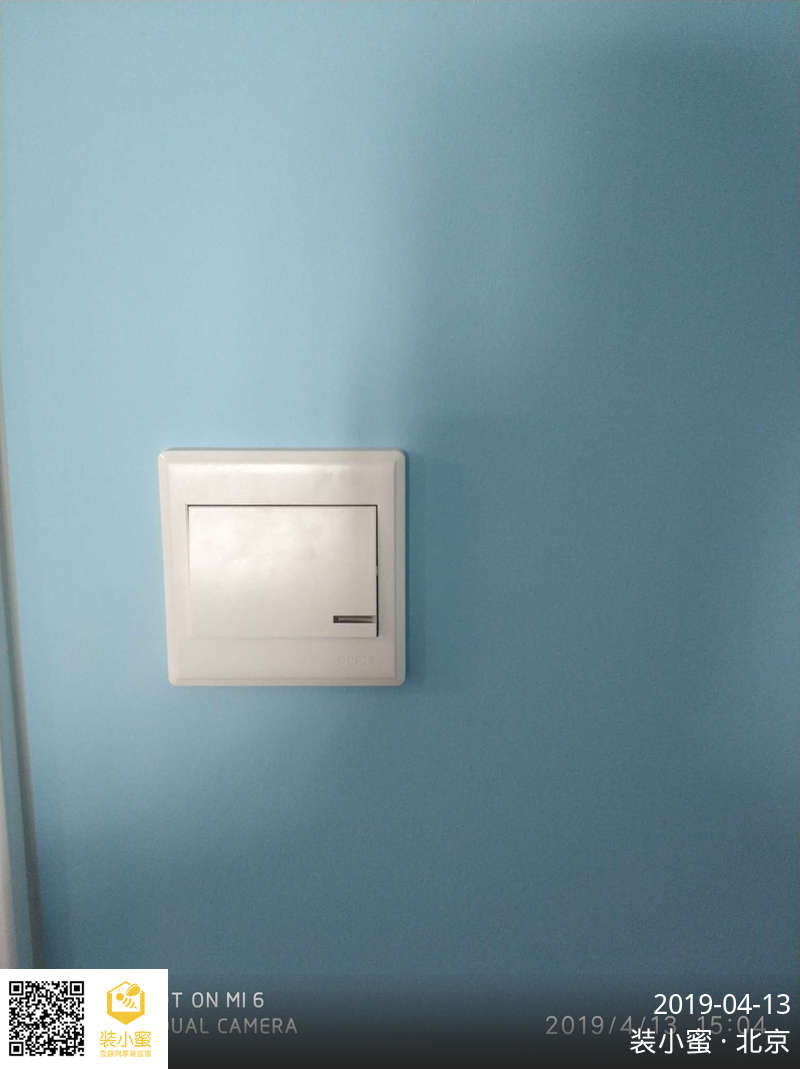

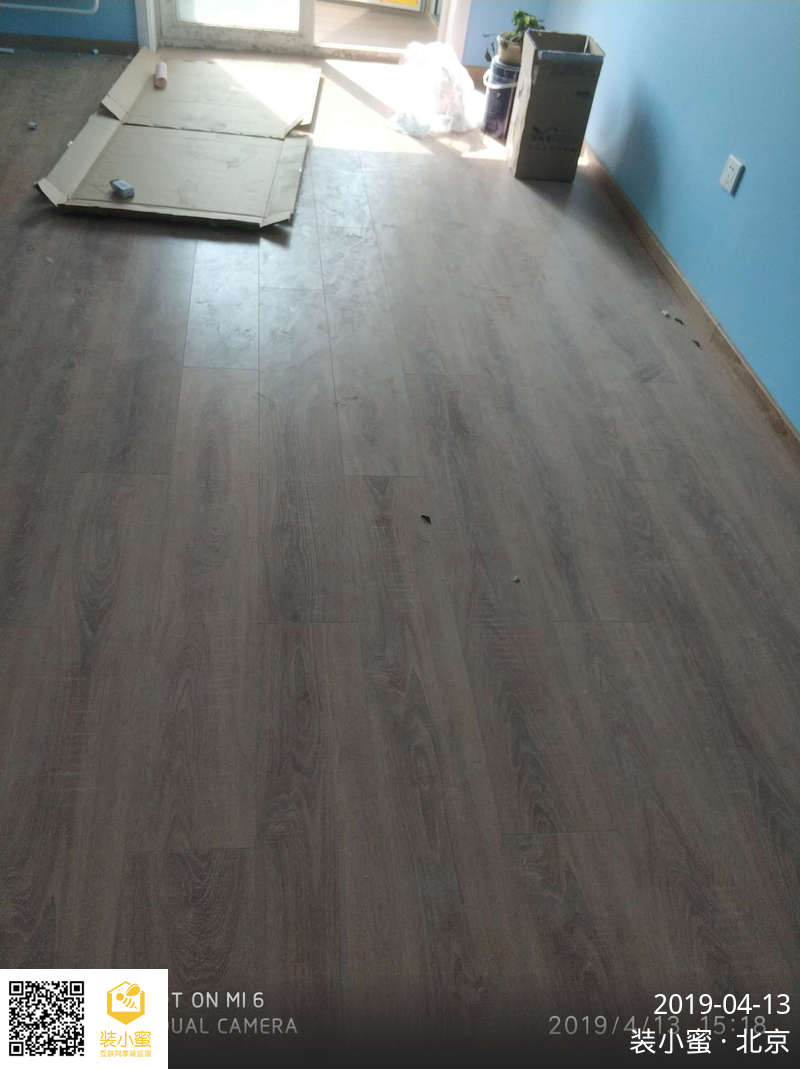

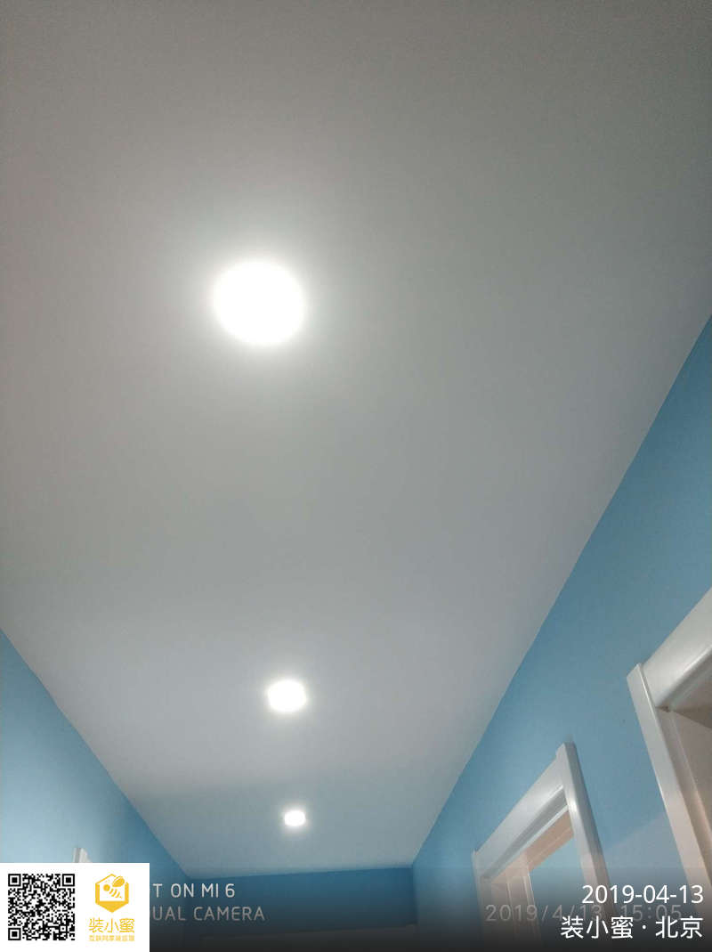

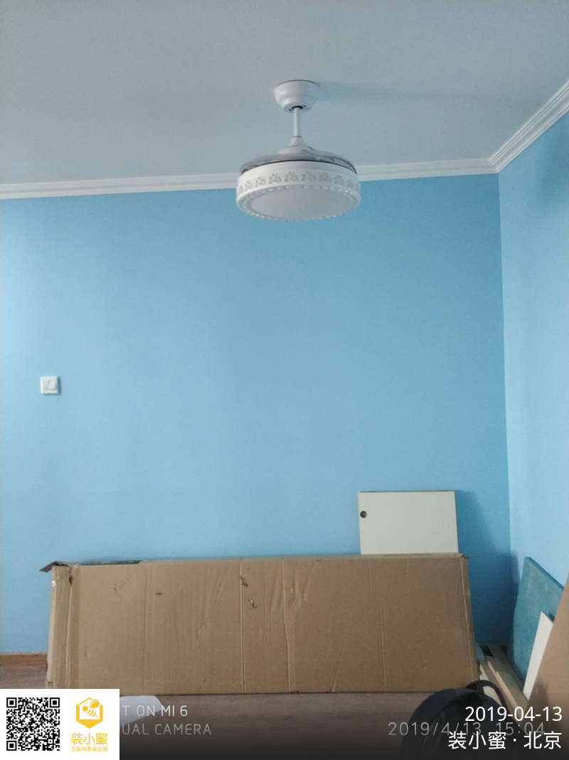

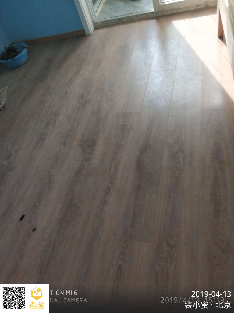

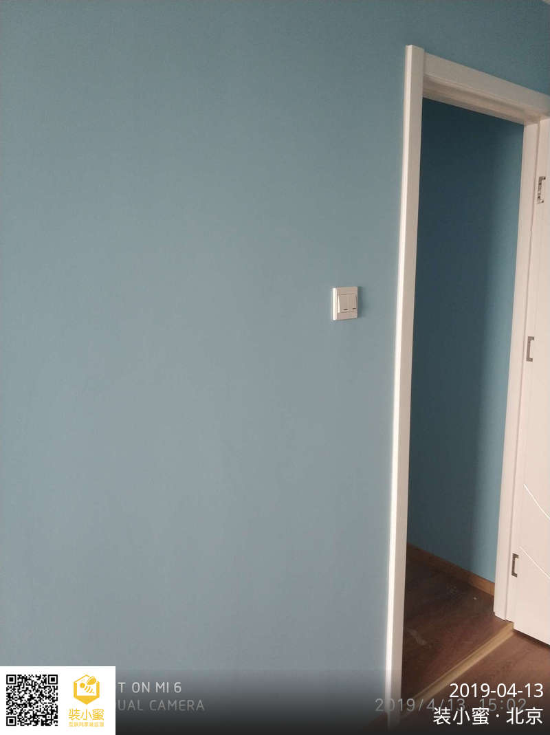

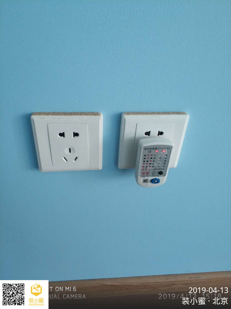

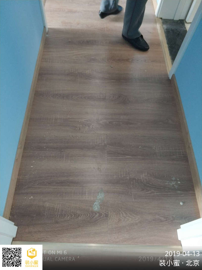

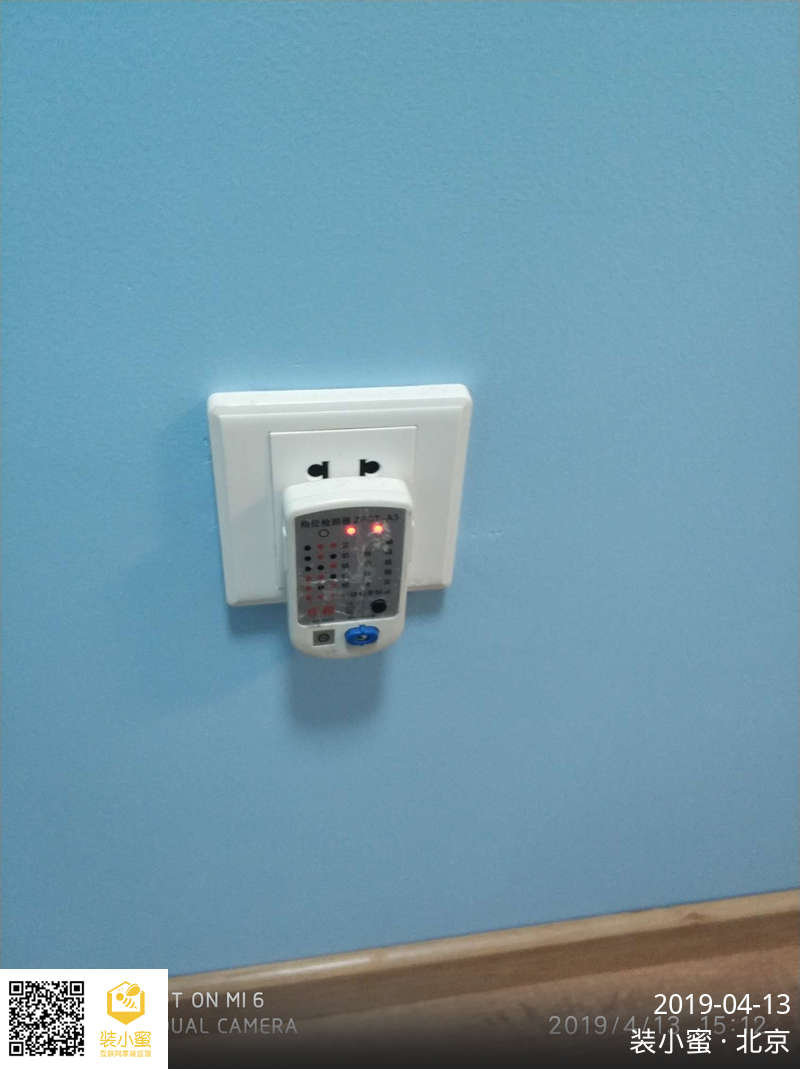

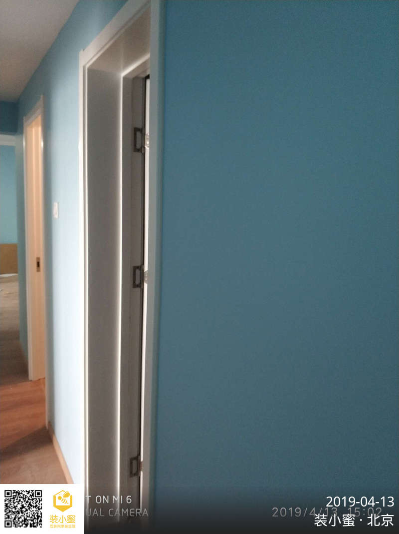

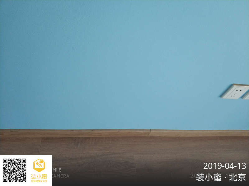

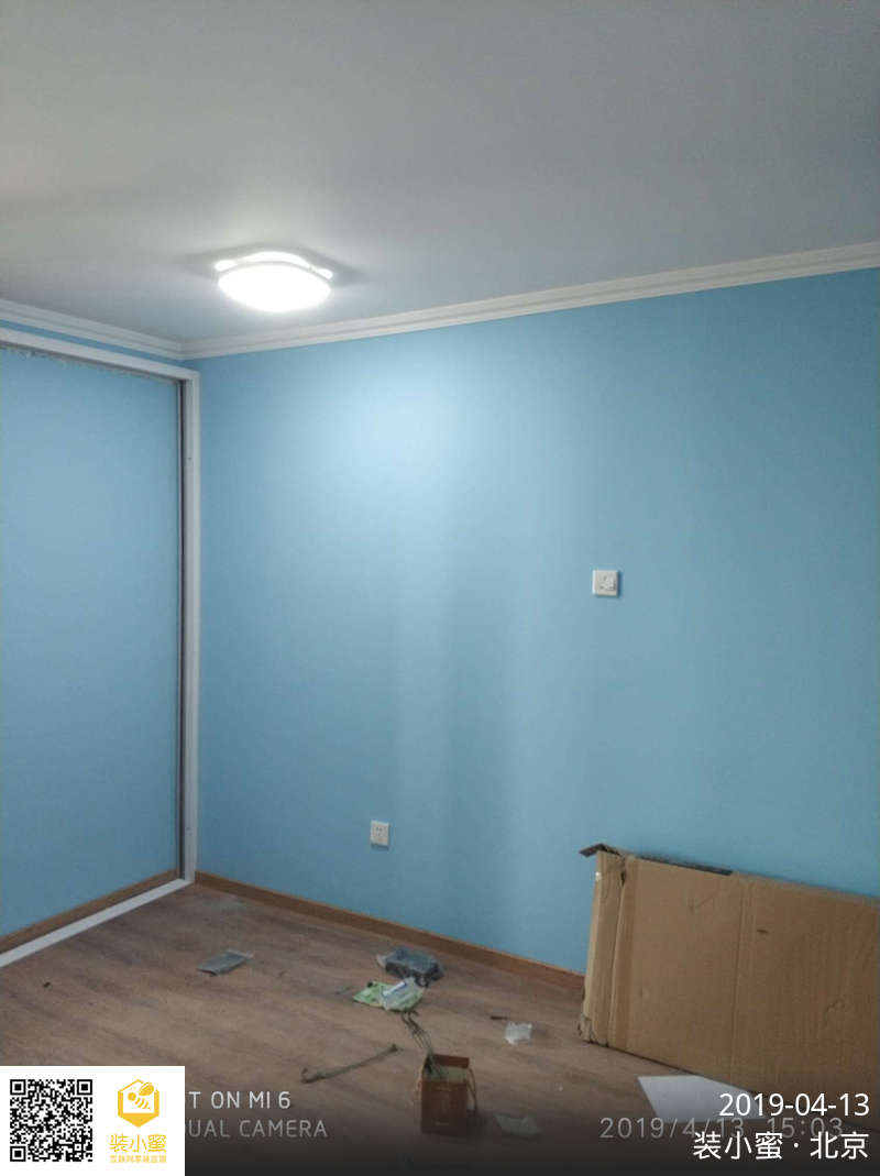

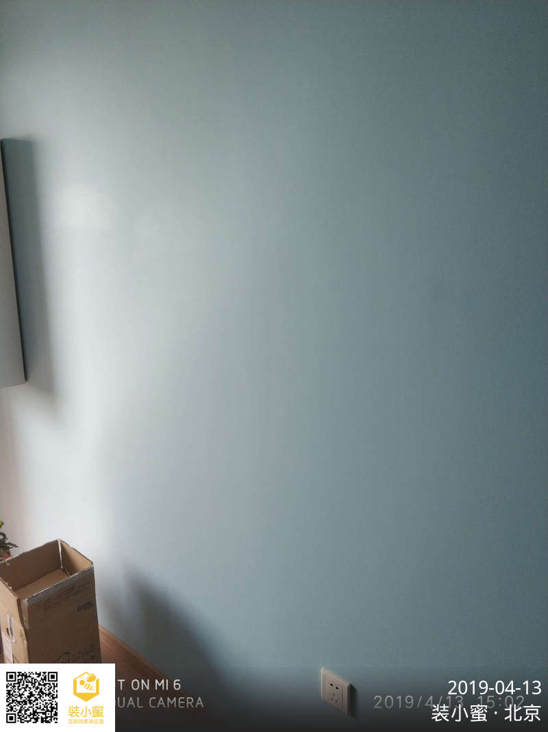

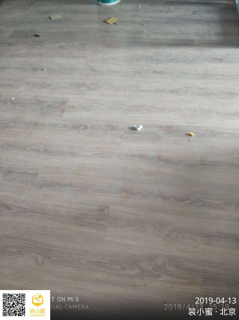

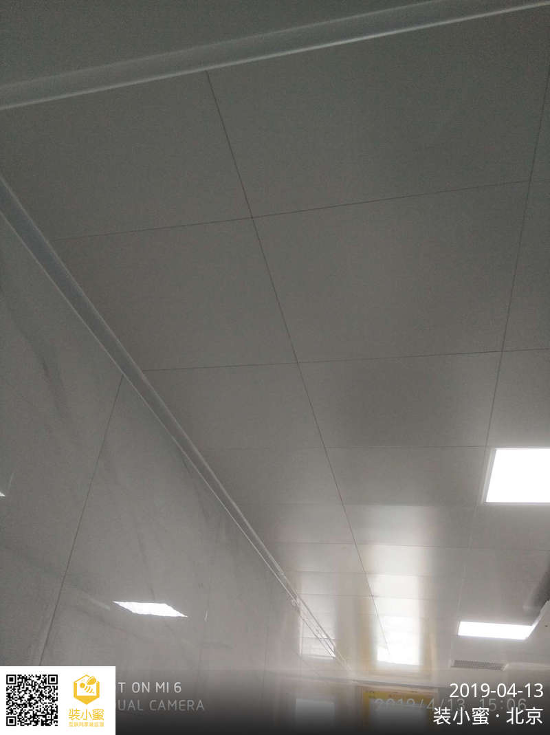

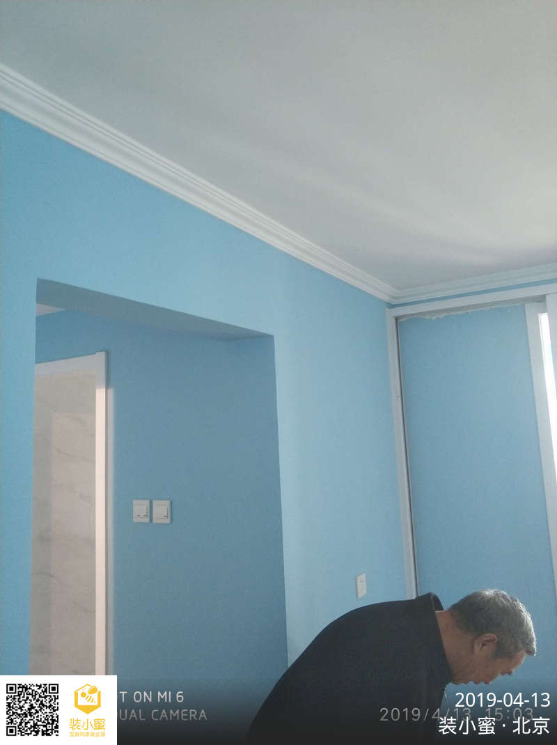

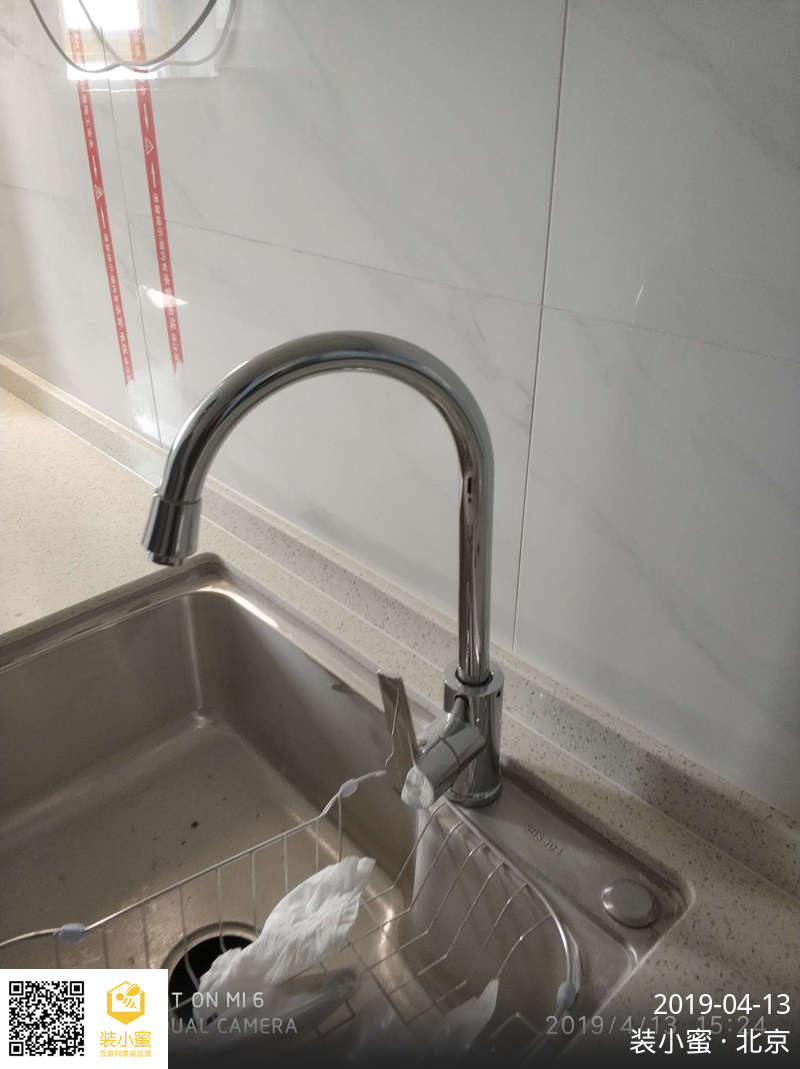

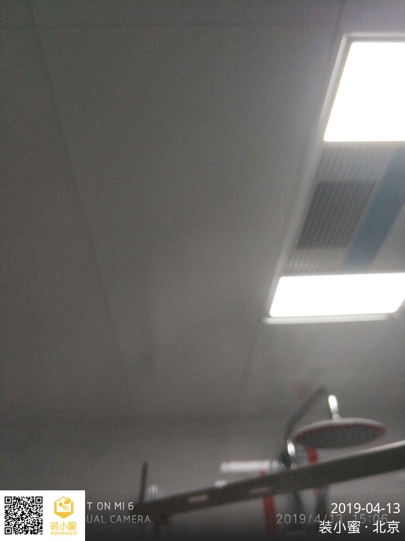

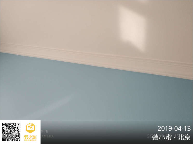

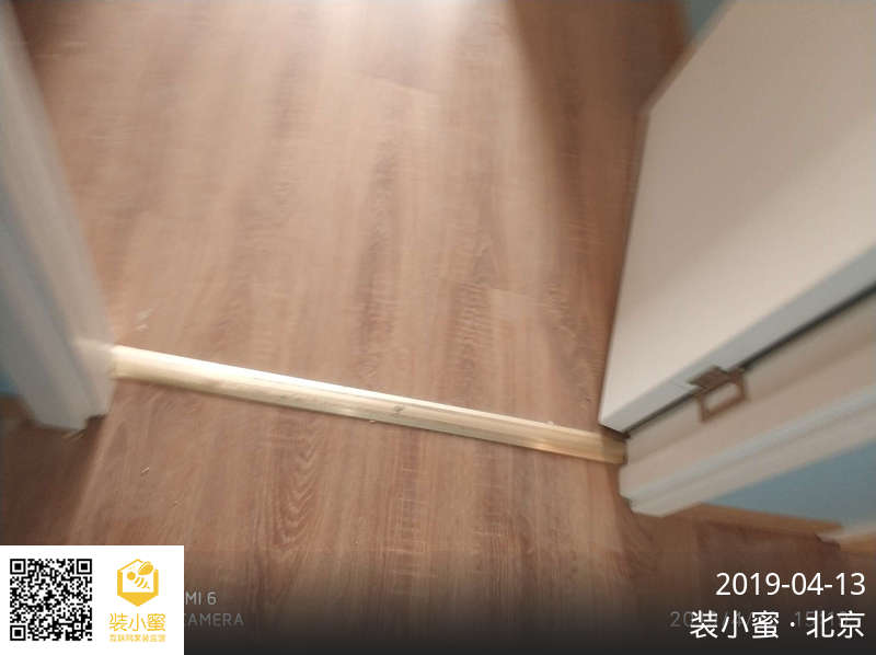

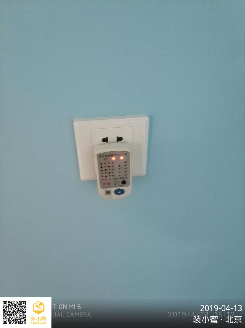

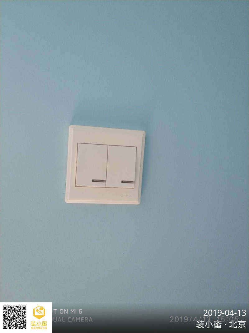

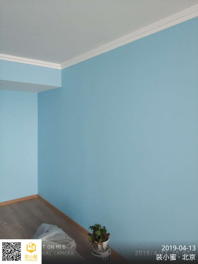

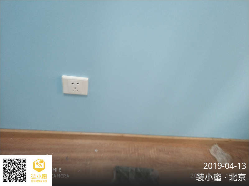

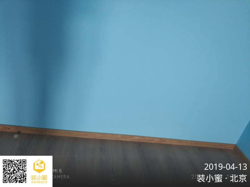

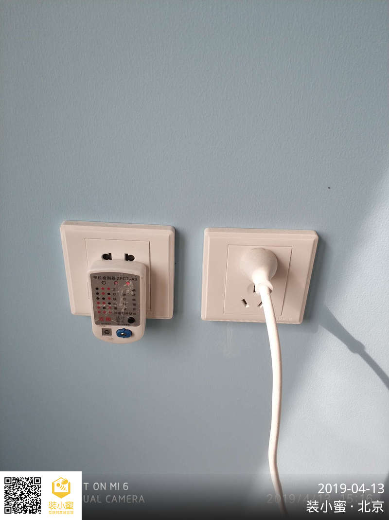

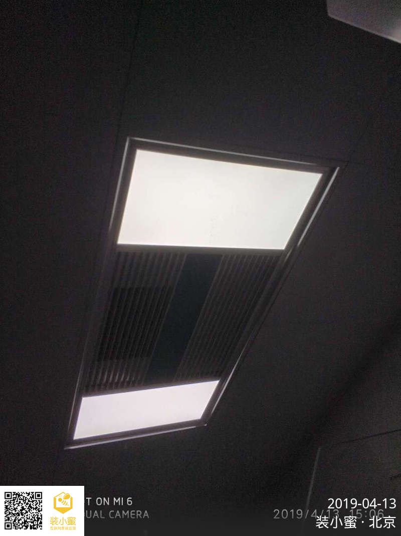

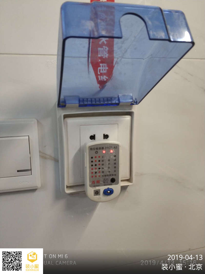

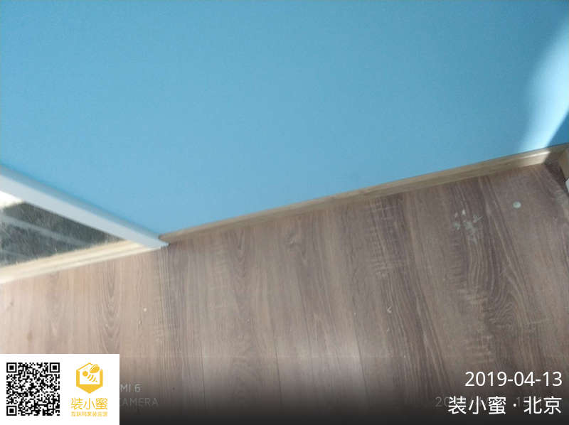

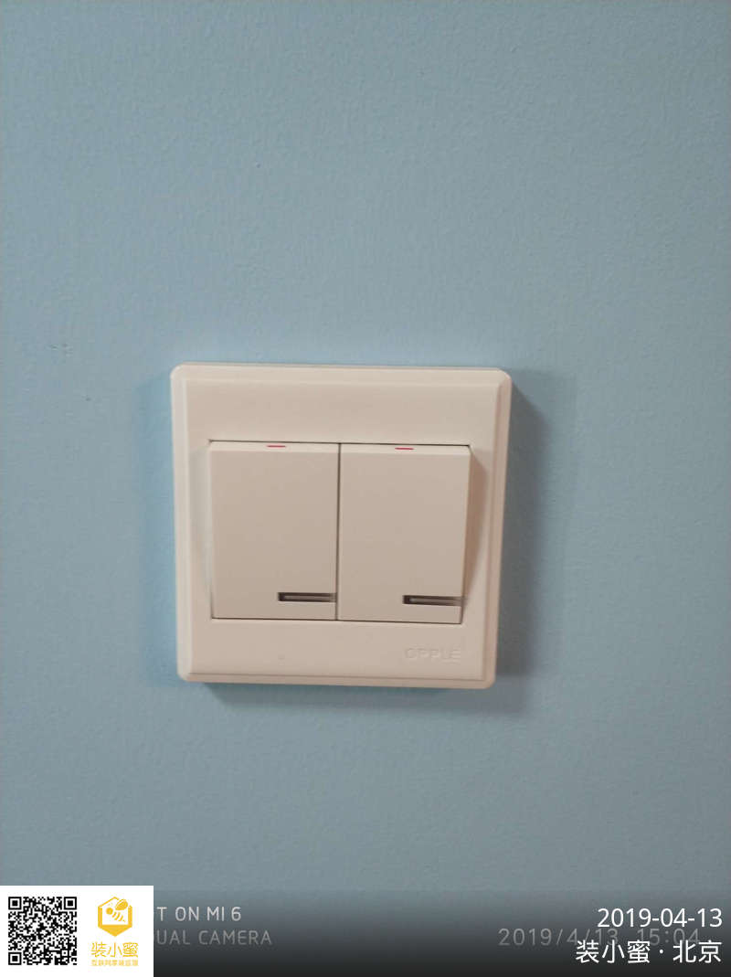

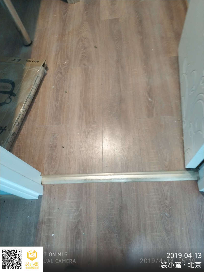

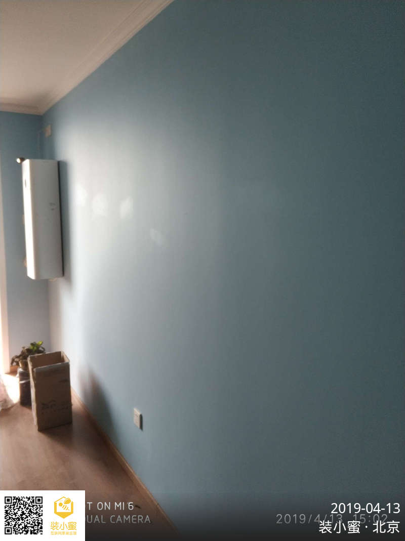

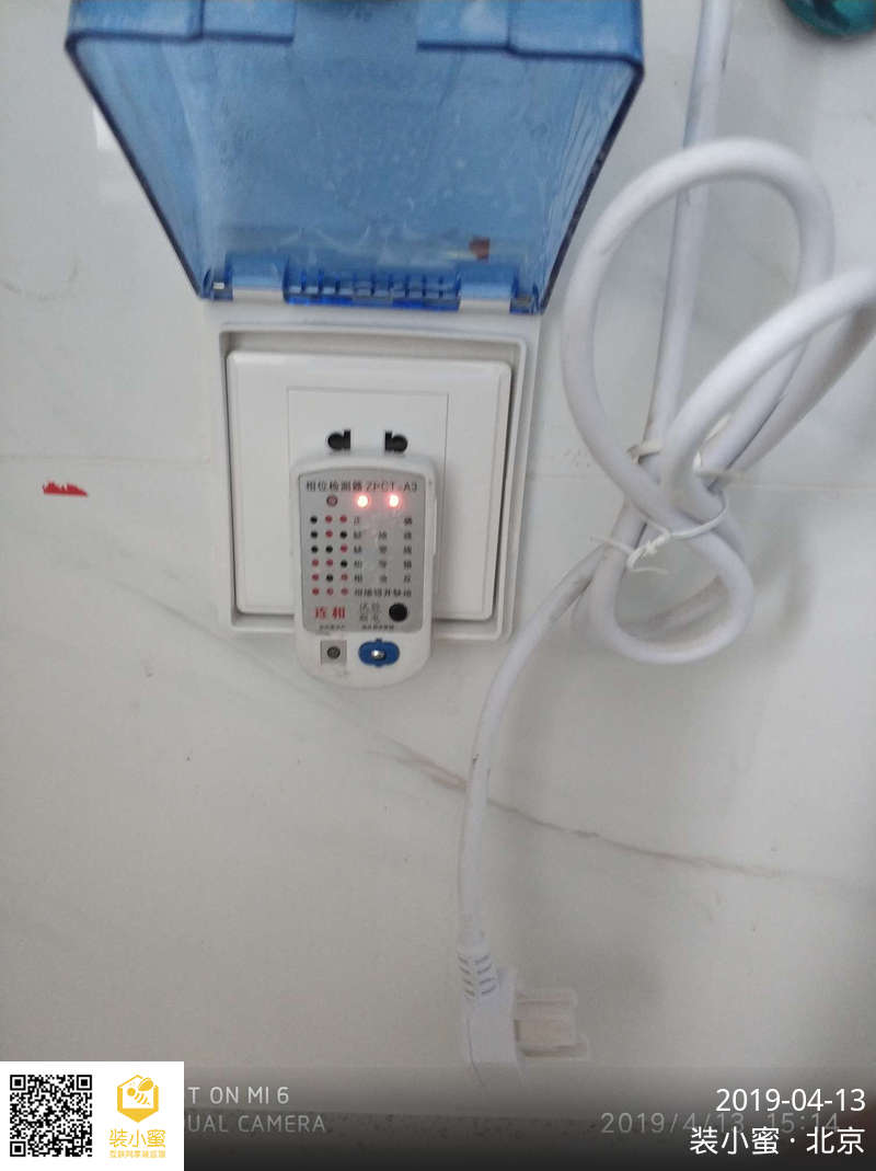

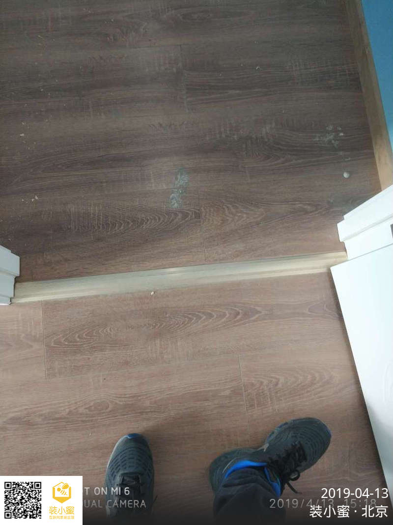

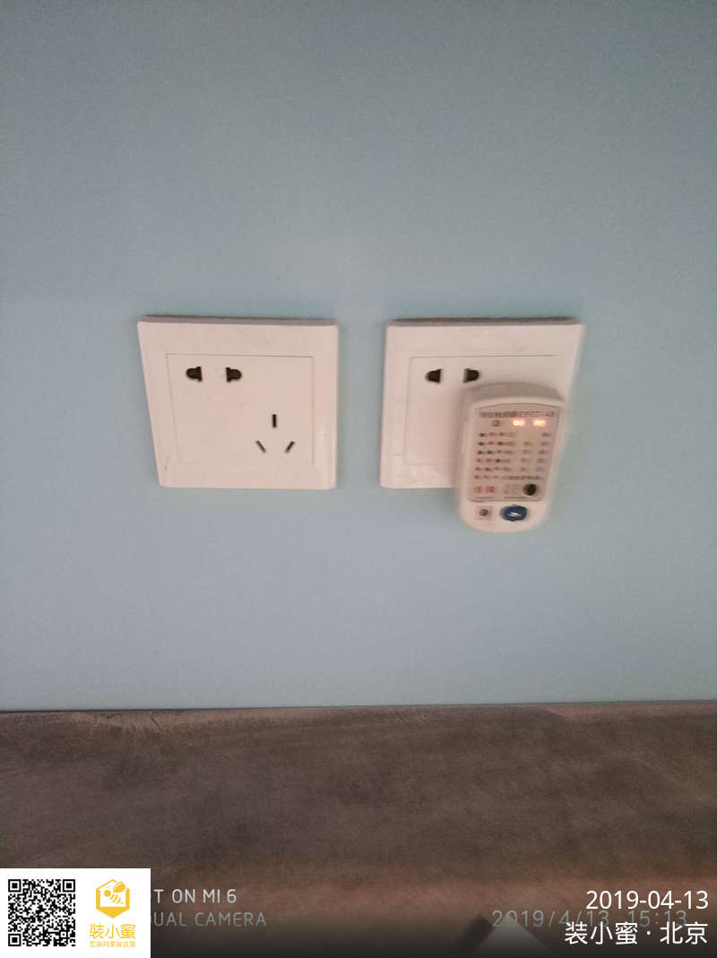

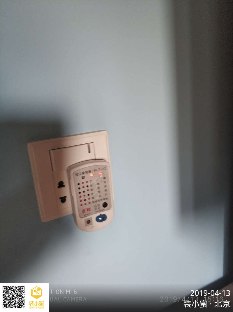

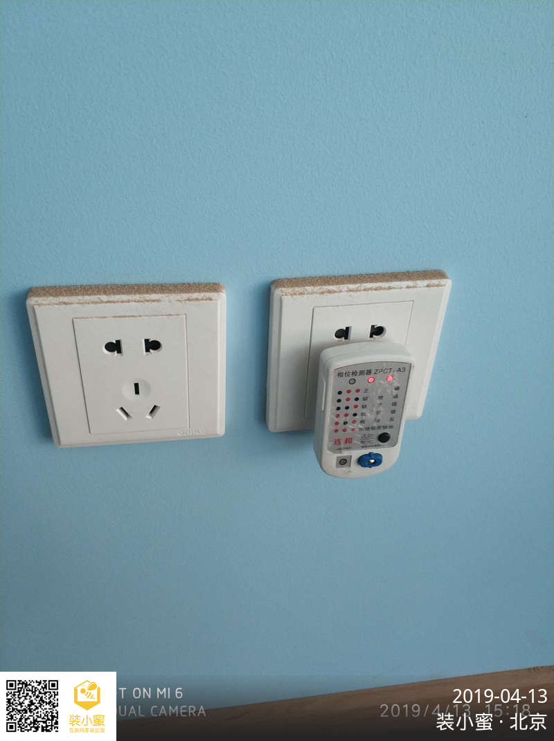

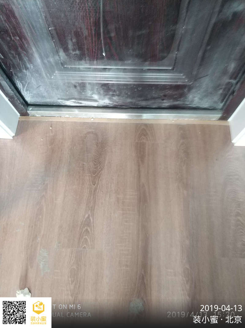

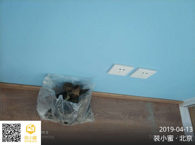

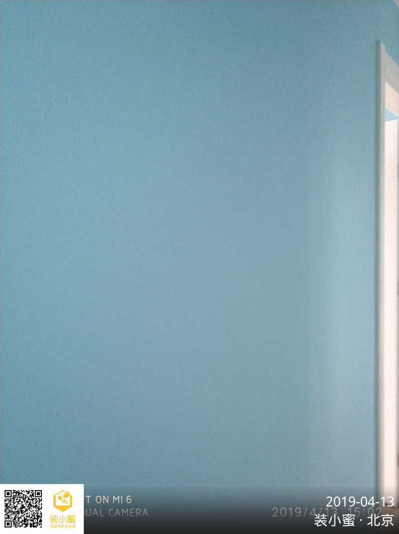

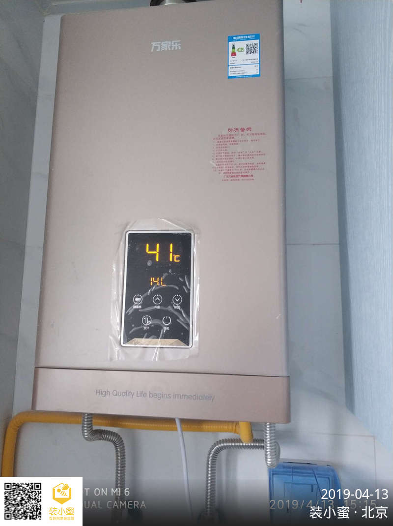

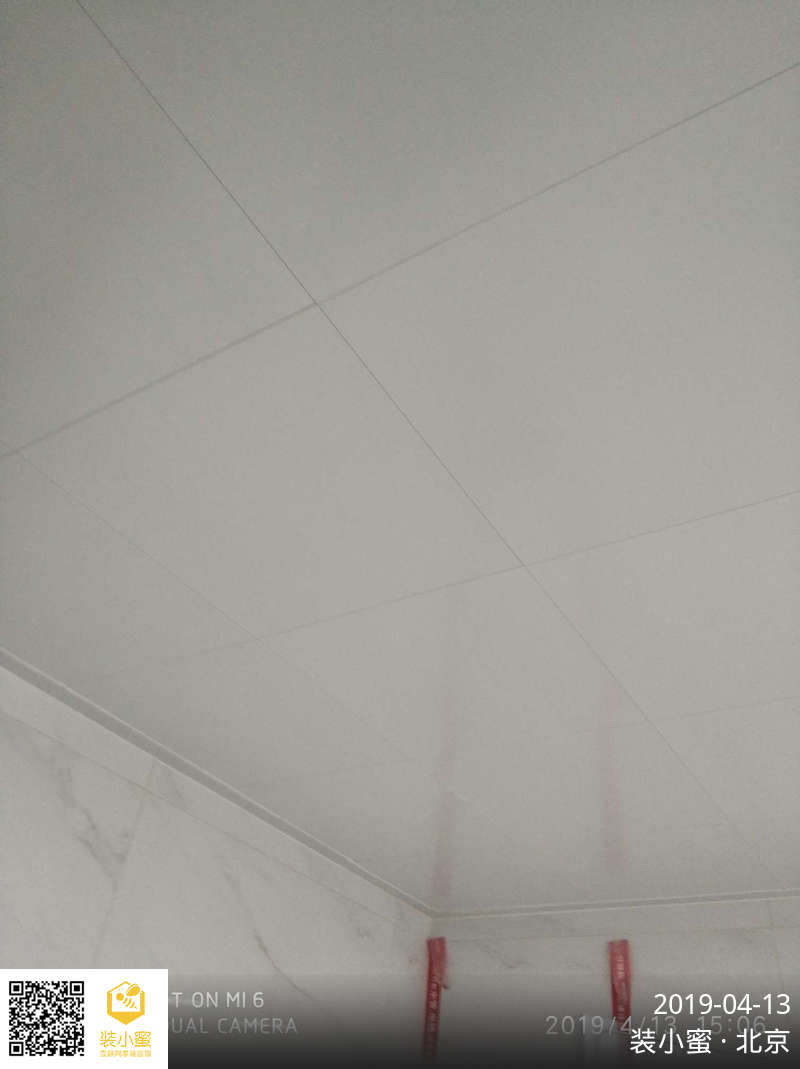

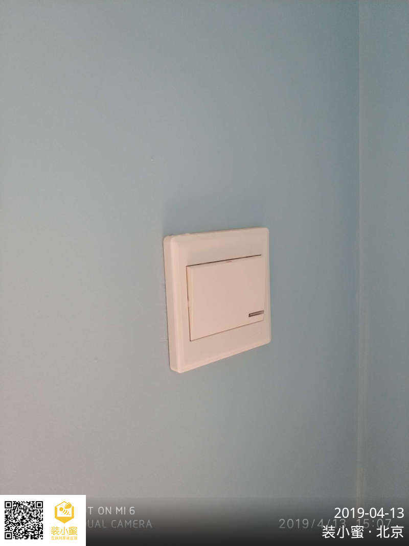

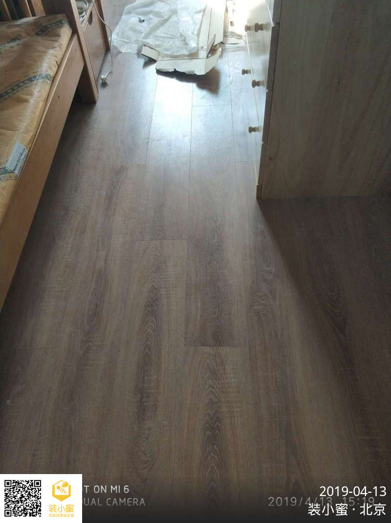

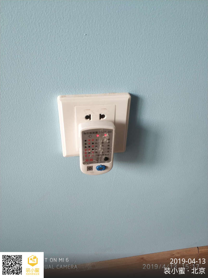

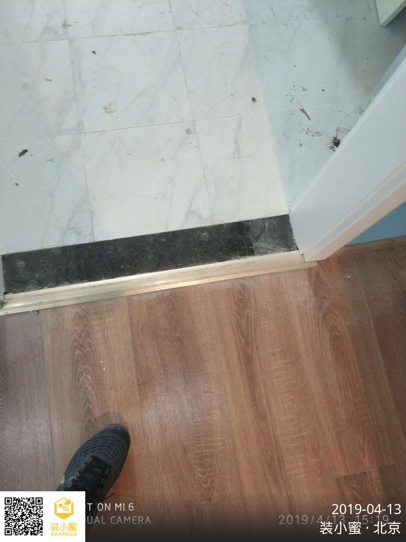

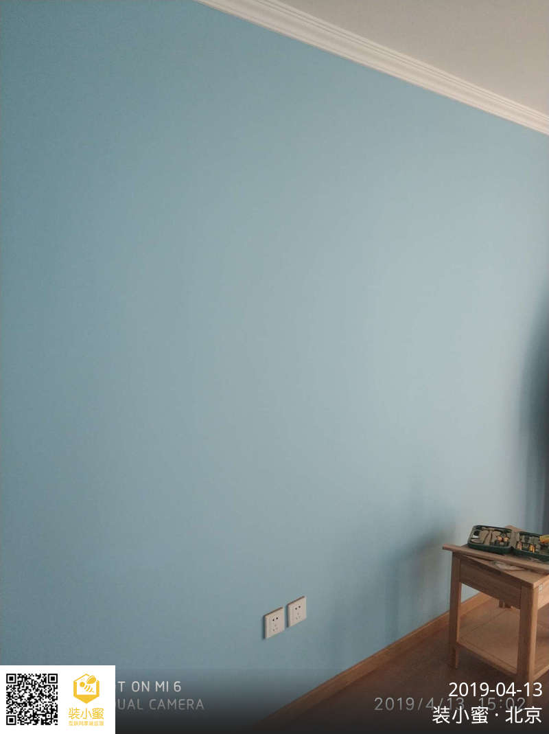

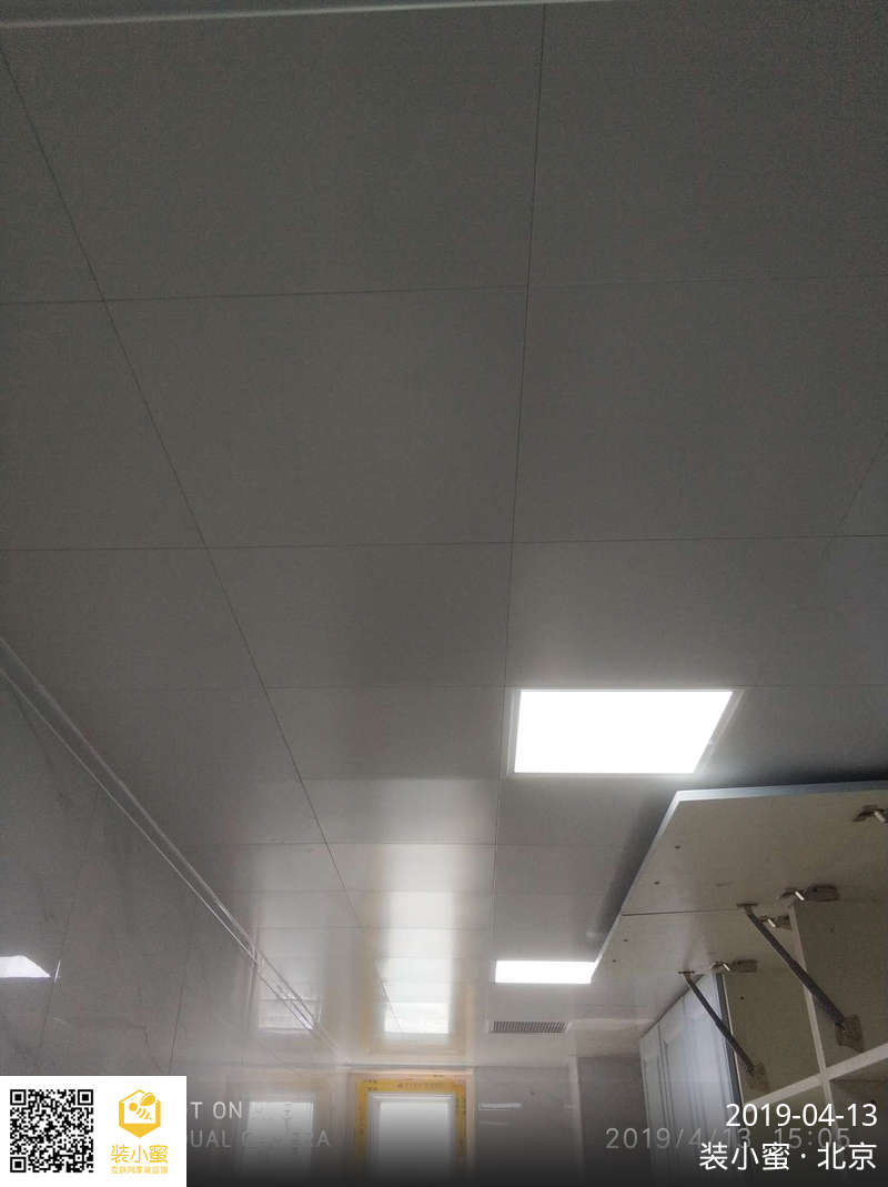

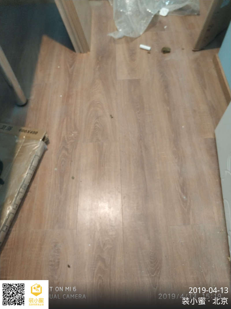

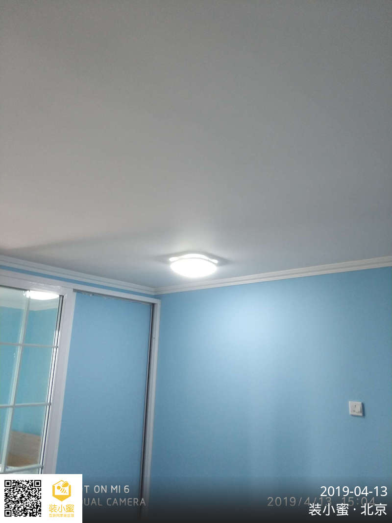

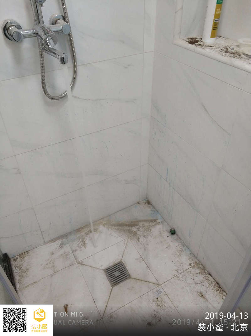

进度较慢,经检查墙顶面乳胶漆涂刷均匀无漏刷现象无起粉现象,墙面打磨光滑无挡手感觉,无大面积沙眼,开关和插座面板安装牢固,端正开启灵活有效。接线正确。符合施工要求。地板铺装平整,结缝收边符合施工要求,地漏下水通畅漏电保护器工作正常。
1.各屋的分色线处有涂刷不均现象。
2.推拉门上方发泡胶需要处理。

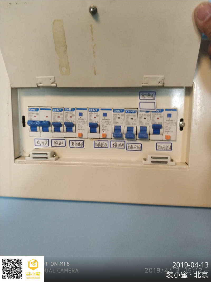

建议空开半年左右拉下来,重新合上闸。

开关面板的操作与控制符合设计要求

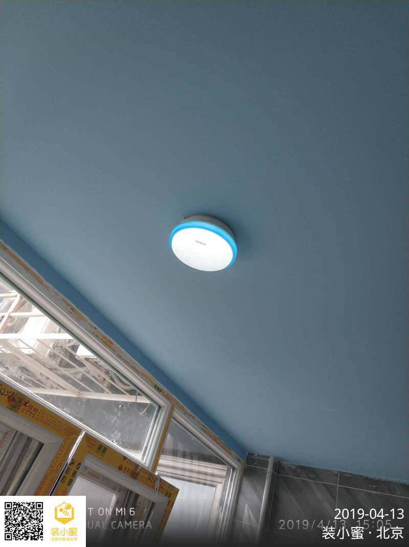

灯具安装符合设计要求
插座面板经通电检测,工作正常

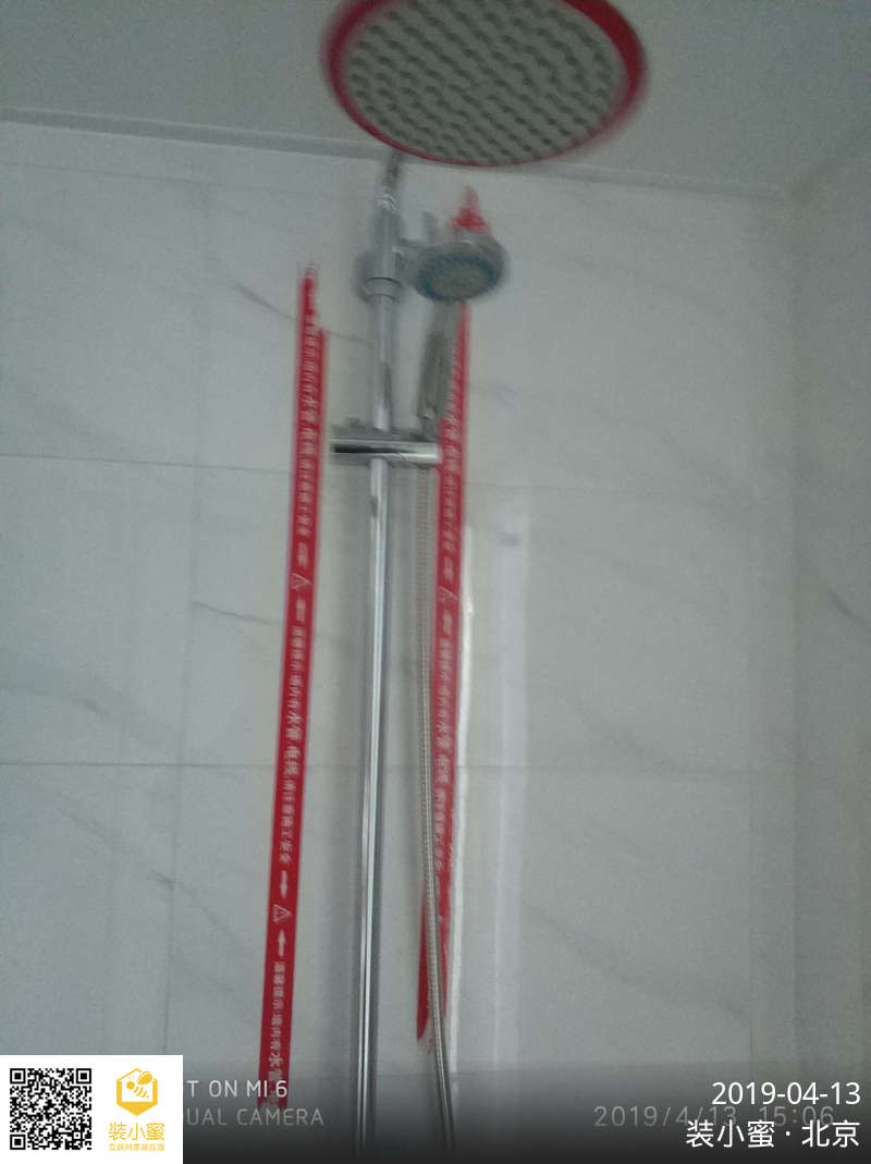

浴霸或暖风设备工作正常
断路器的接线规范牢固
各断路器回路控制正确符合设计要求
乳胶漆面层,涂刷质量符合要求
乳胶漆面层,手感牢固光滑
乳胶漆面层,表面色泽一致

各地漏排水畅通,无返水现象
地板表面完整,材质色泽一致
地板表面平整,无明显变形
安装牢固,走动无明显异响
留缝与拼接缝隙符合要求

面板平整,表面无明显缺陷
