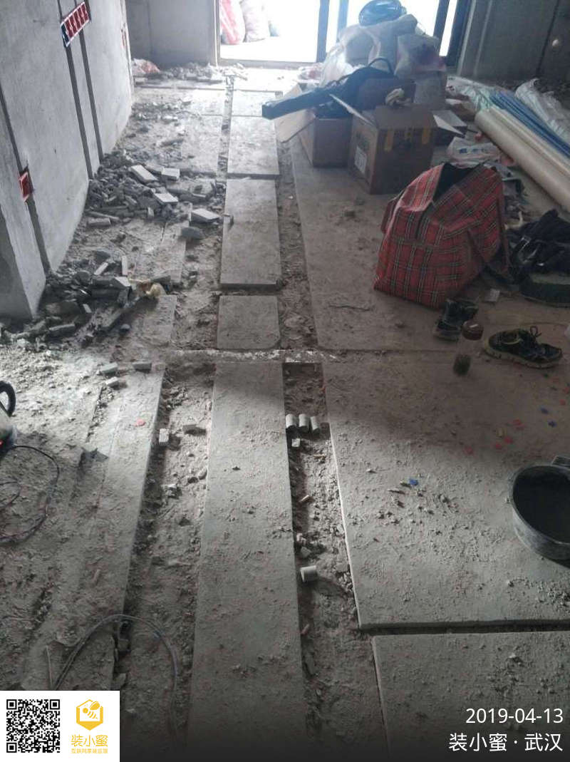

进度偏慢

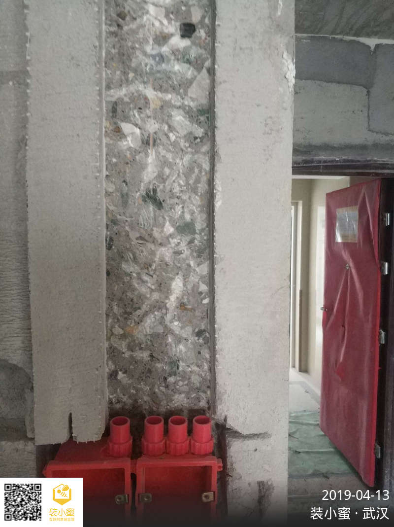

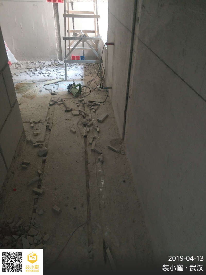

电工正在开槽中

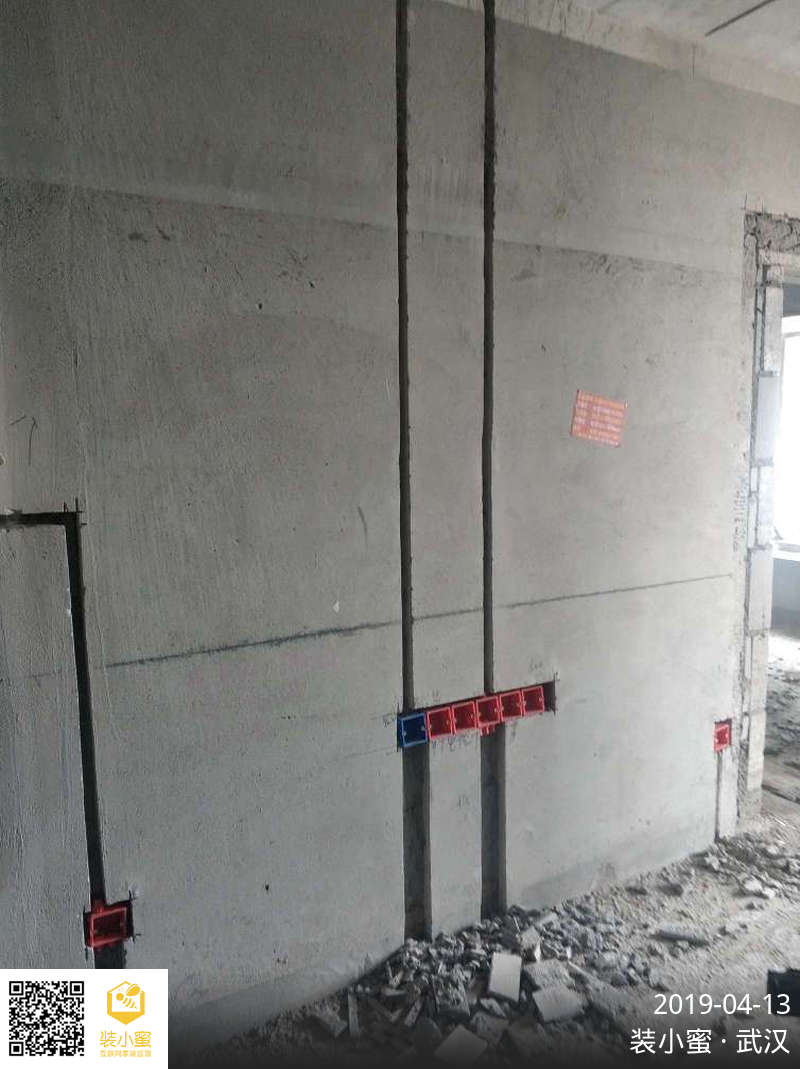

卫生间干区顶灯从客厅的插座回路并入电源,卫生间的干区顶灯建议在卫生间的一个回路控制。

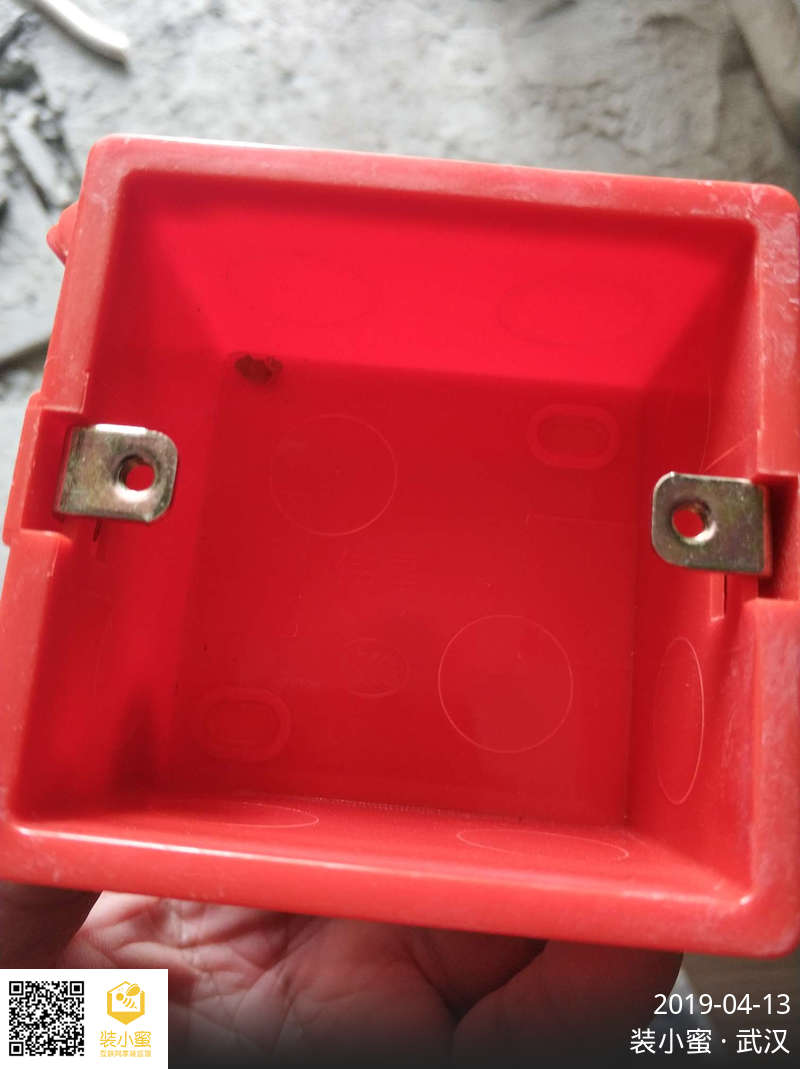

1)线管与强,弱电箱,线管与底盒锁扣连接,强弱电间距铺设,交叉屏蔽处理,线管套线不超过百多之四十。
2)厨房,卫生间水电安装走顶面,电上水下。顶面设分线盒。并联分向插座。水管吊卡固定,热水管做保温处理,冷热水间距铺装,不得同槽。

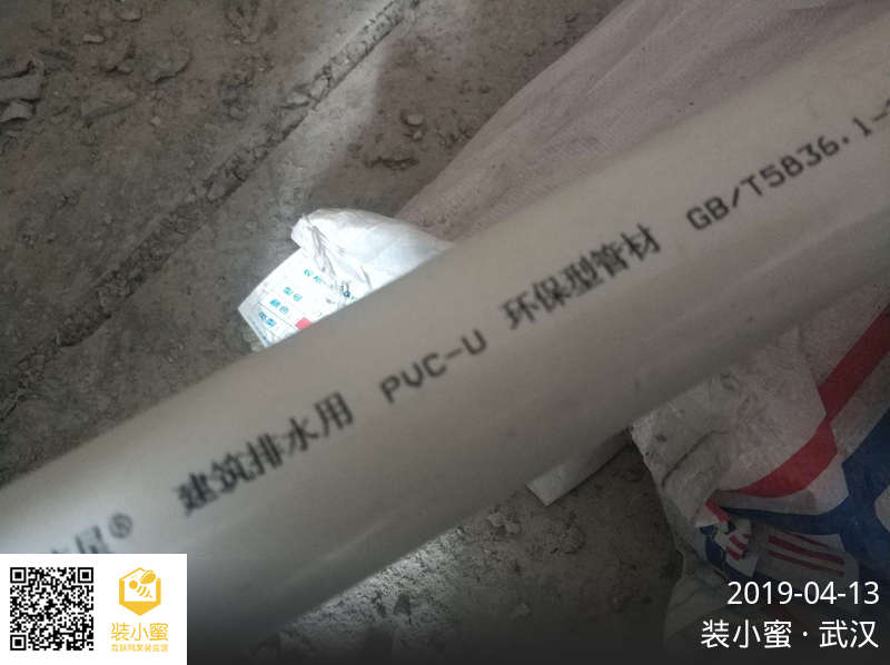

3)卫生间的沉坑排水建议用斜三通,45度弯,顺水方向,清水冲污水安装。

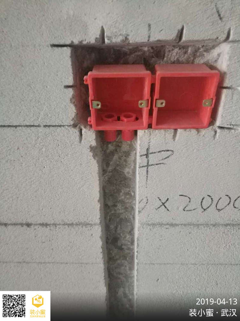

开槽平直,符合要求
开槽宽度与深度符合要求
开设墙面横槽,符合技术交底要求

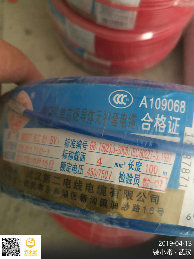

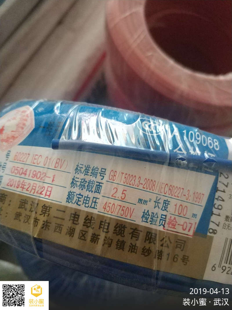

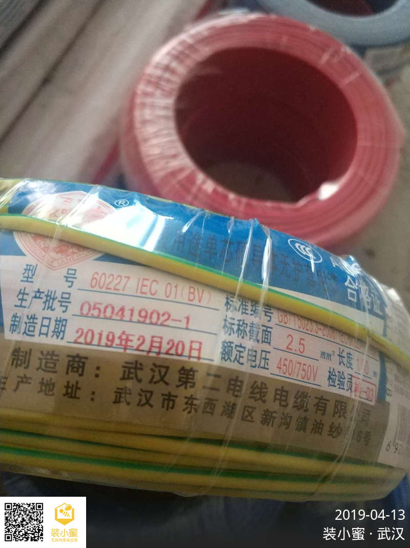

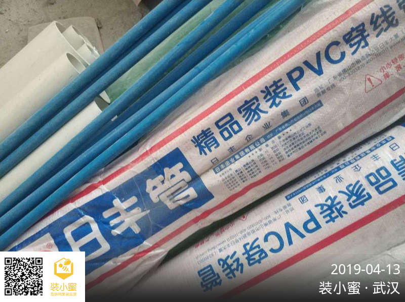

线管(软管)线盒阻燃性能符合要求
电线
电线管
线盒

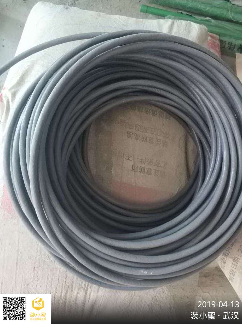

电线
