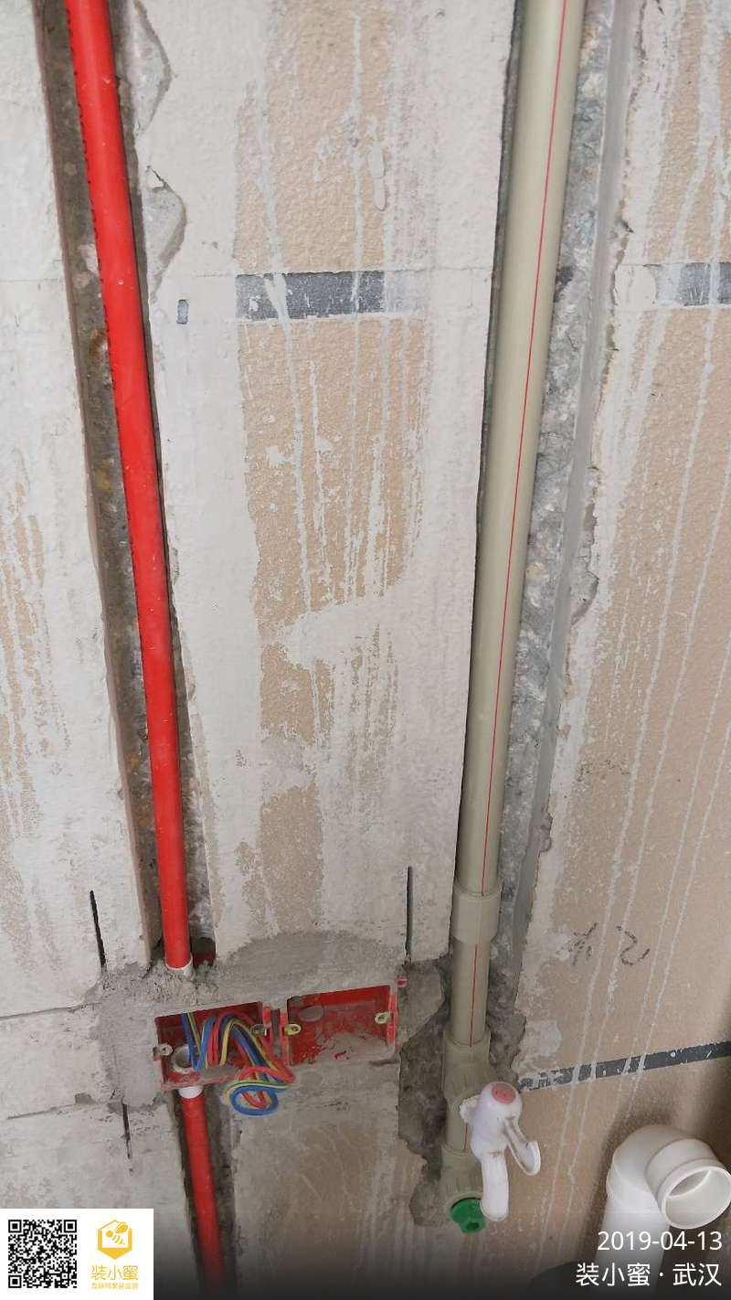

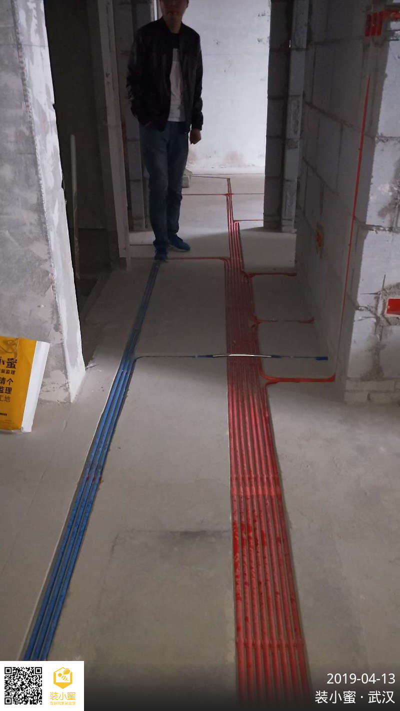

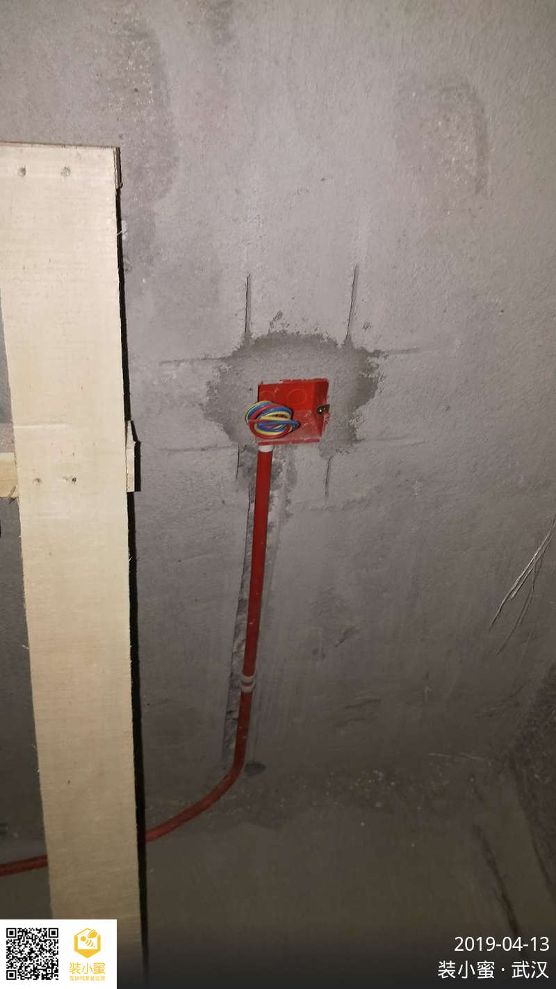

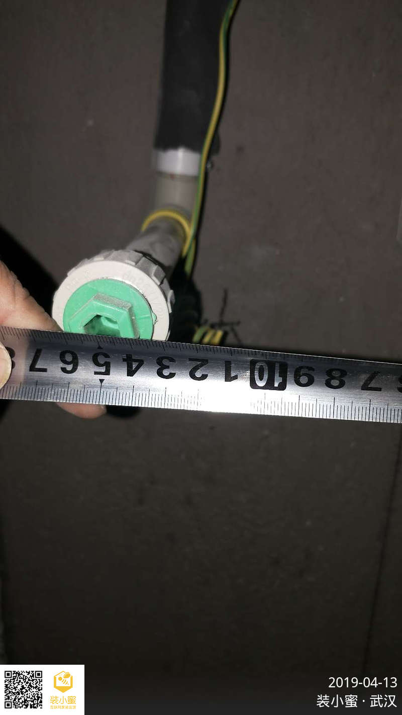

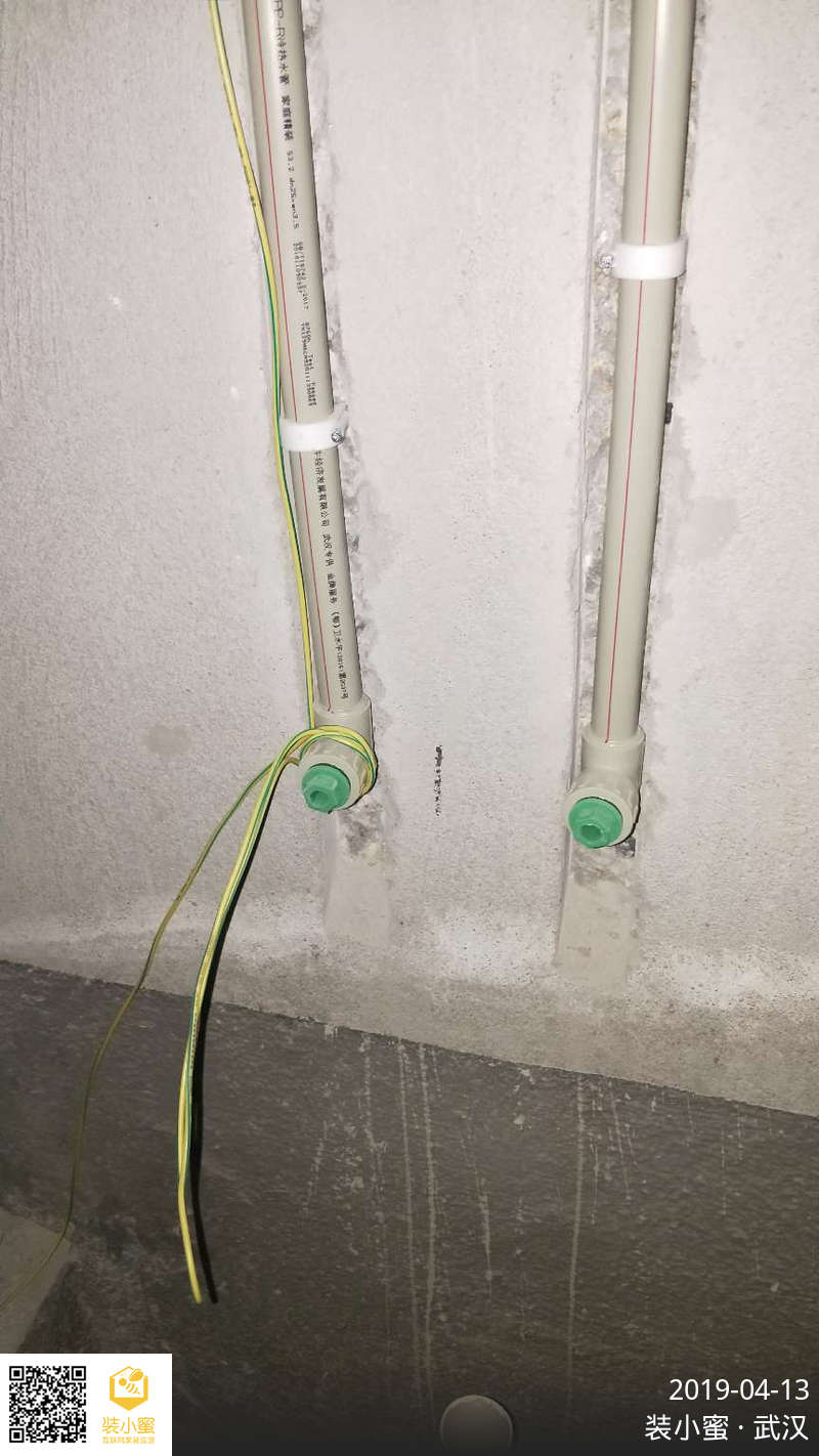

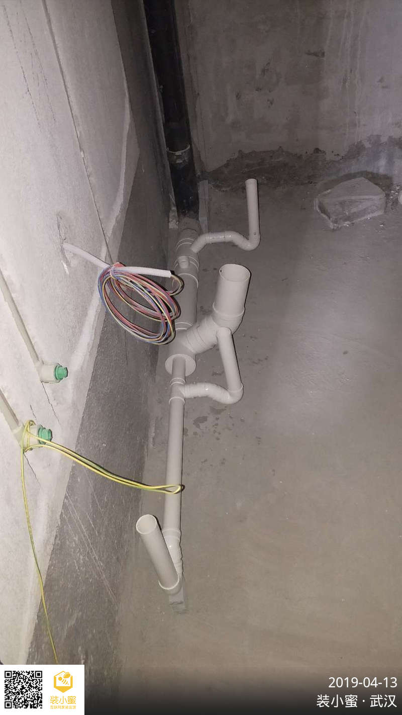

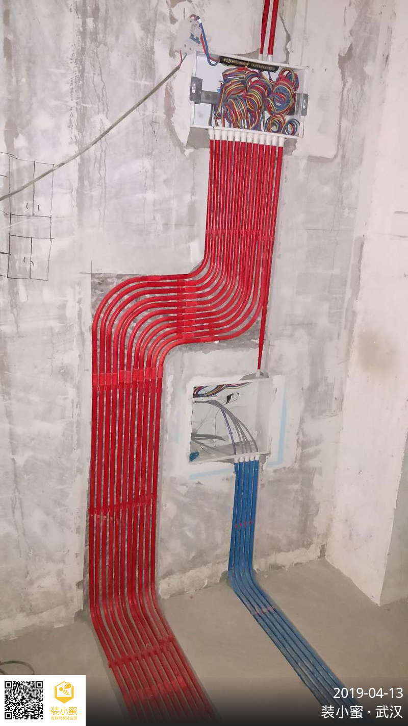

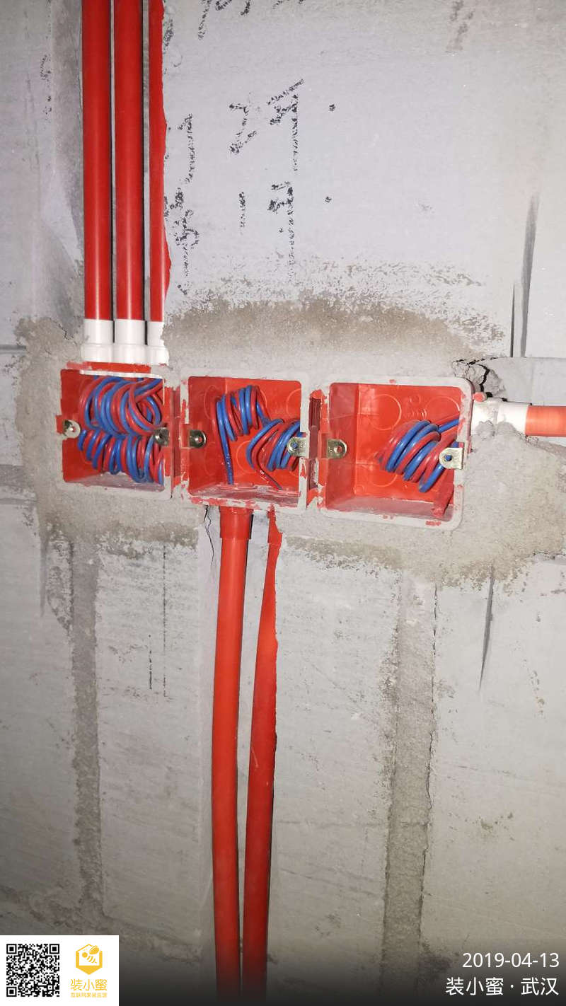

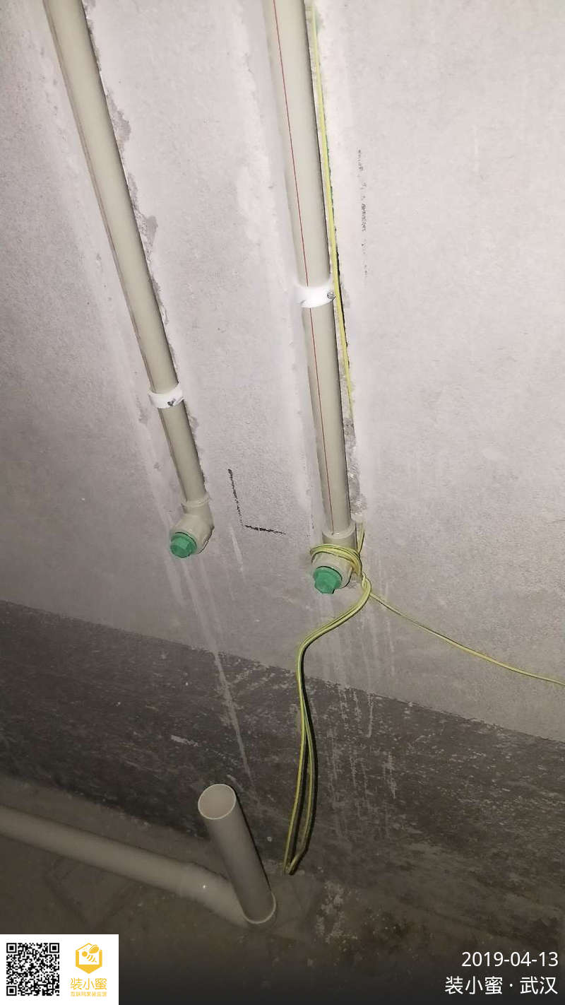

1.今天下午,与工长进行水电验收。
2.水管后期由金牛专业打压,如测试通过,开具50年质保单。

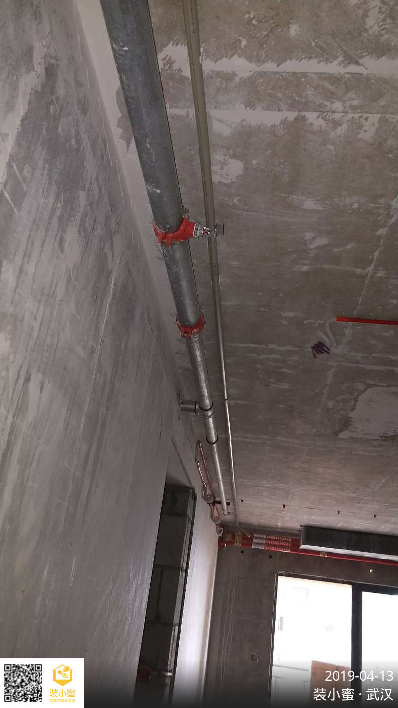

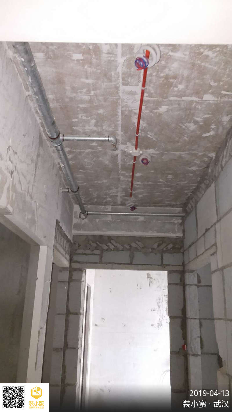

1.卫生间顶面水管要进行加固固定。

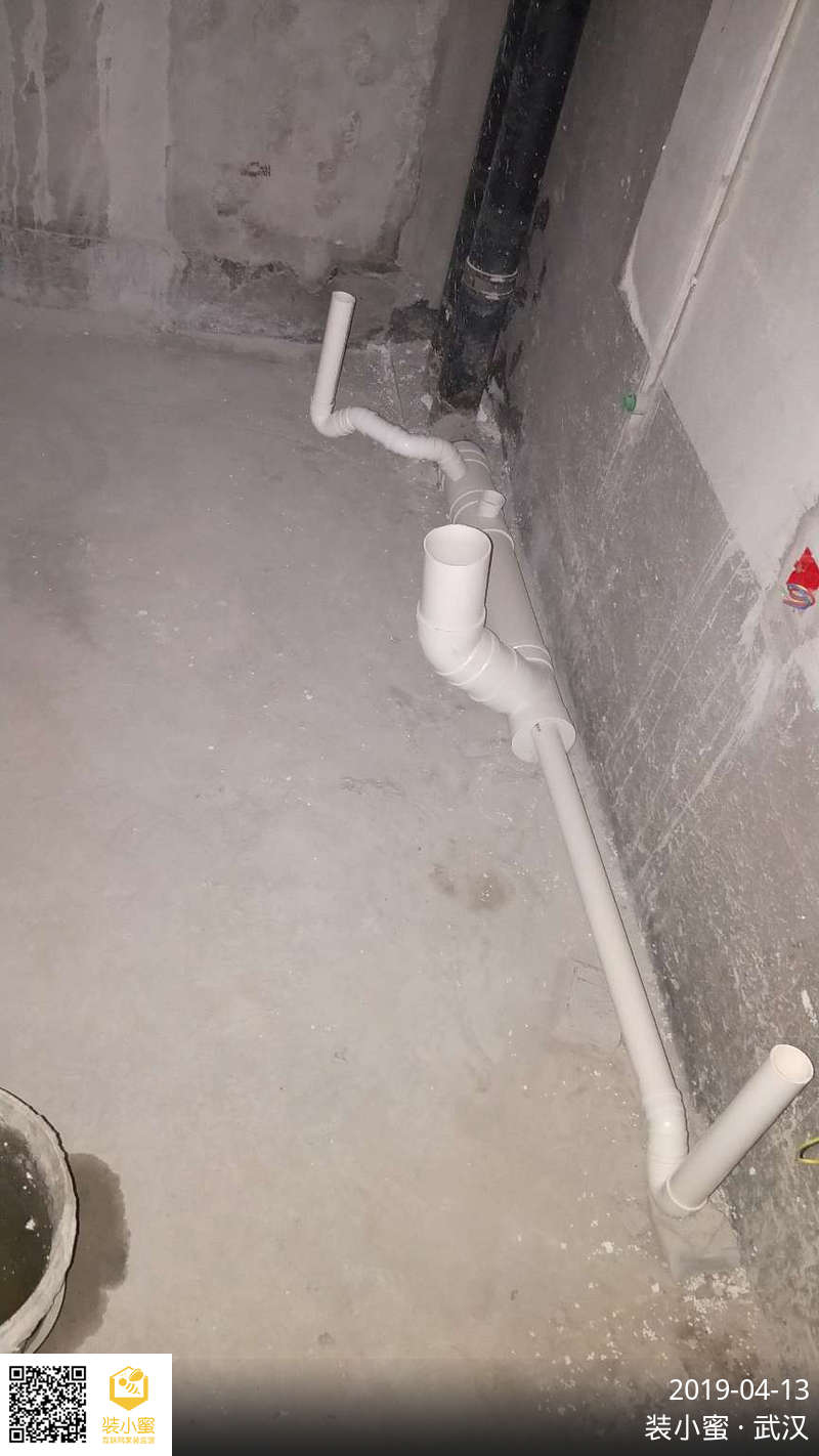

2.卫生间要增加暗地漏。

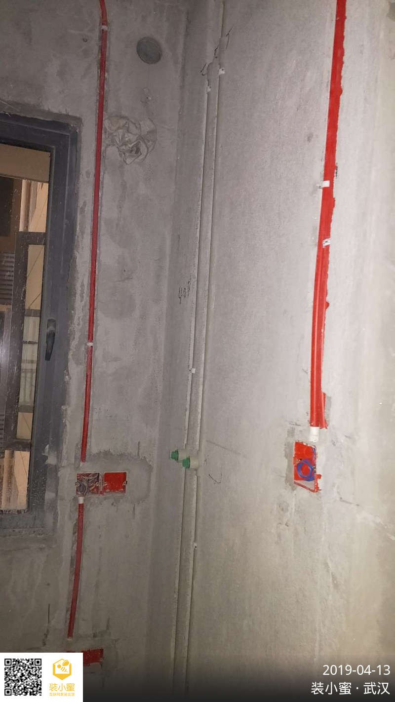

3.阳台下水管封槽前,要进线防水涂刷。
1.建议做基坑防水。
2.卫生间里砌隔墙,建议现浇反水粱。
3以上问题,要增加费用。

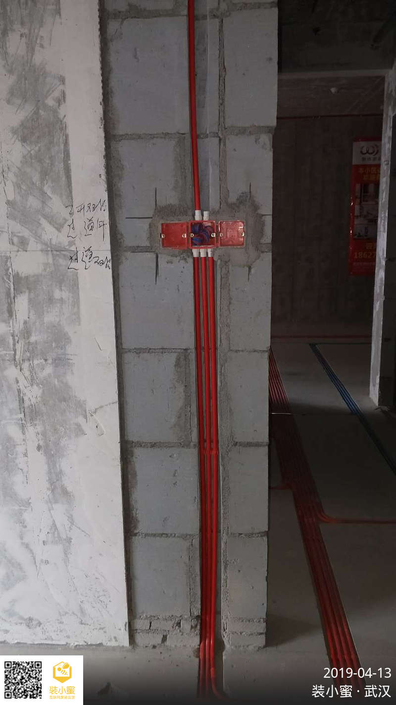

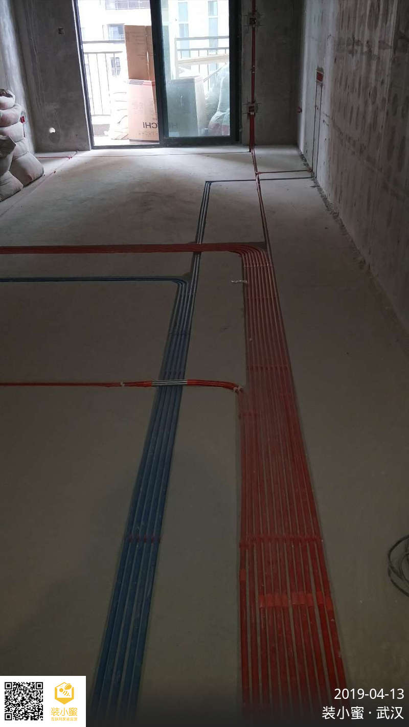

符合标准:23项

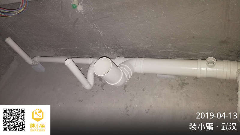

多管并管,已采用Y型三通连接
下水管道经通水试验,排水畅通
