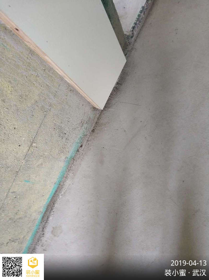

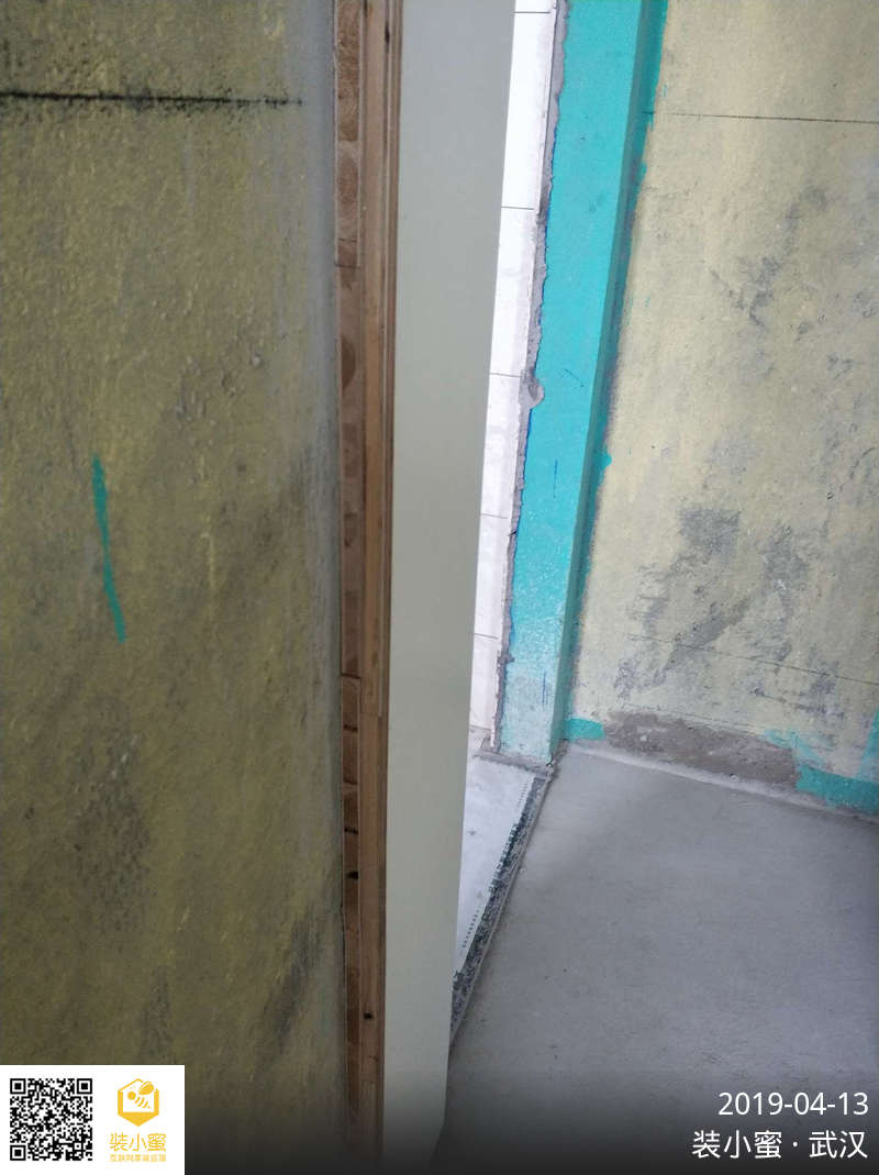

木工及泥工工程基本完成,进度正常。
1.客厅增加石膏板隔墙处,开关底合的位置未加固,要求施工方完成。
2.全房地坪,建议要求地板厂家上门检测。
可以确定乳胶漆的颜色,和定制精量尺寸。

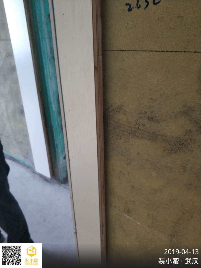

木基层板固定牢固
门洞两侧墙面垂直偏差符合要求
基层门洞修正尺寸符合要求

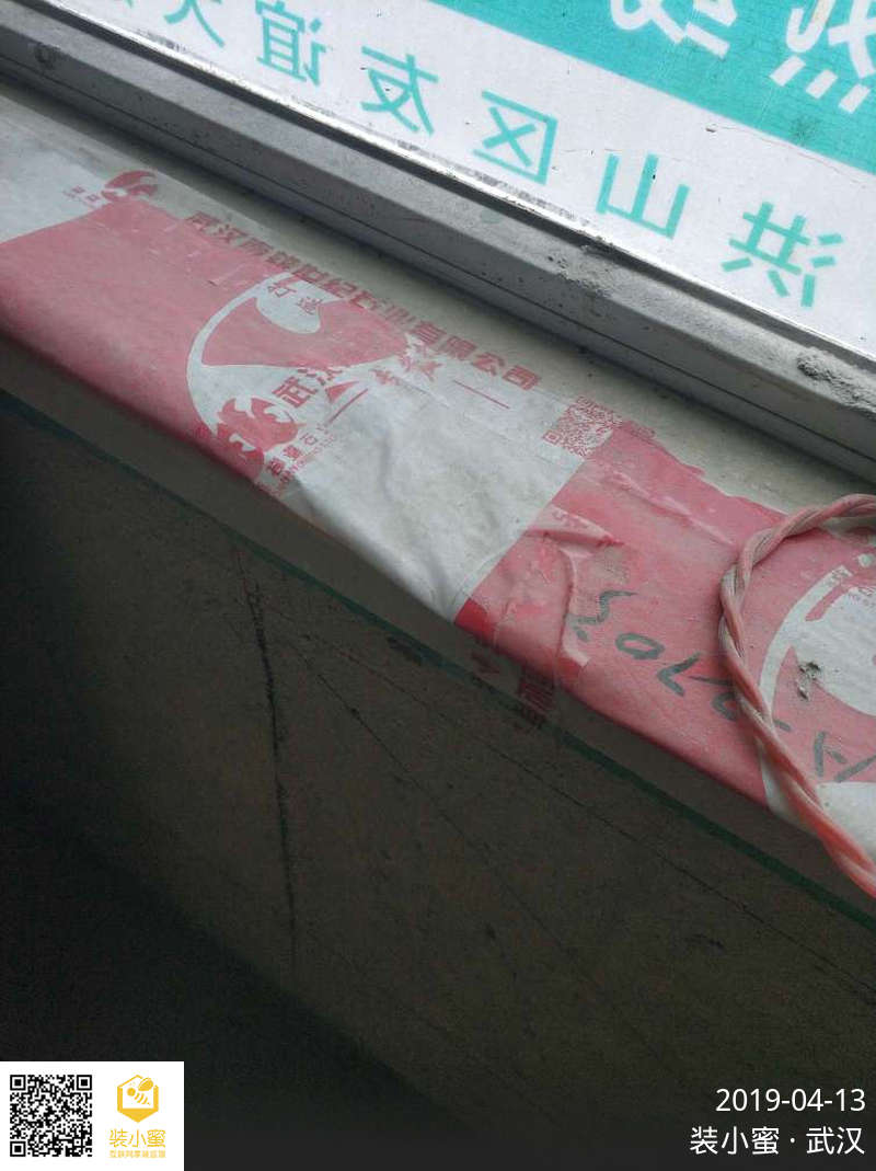

石材表面平整,拼接处理符合要求
石材表面完整,无明显破损、缺陷
石材磨边光滑,加工符合设计要求
窗台石细部加工符合要求
