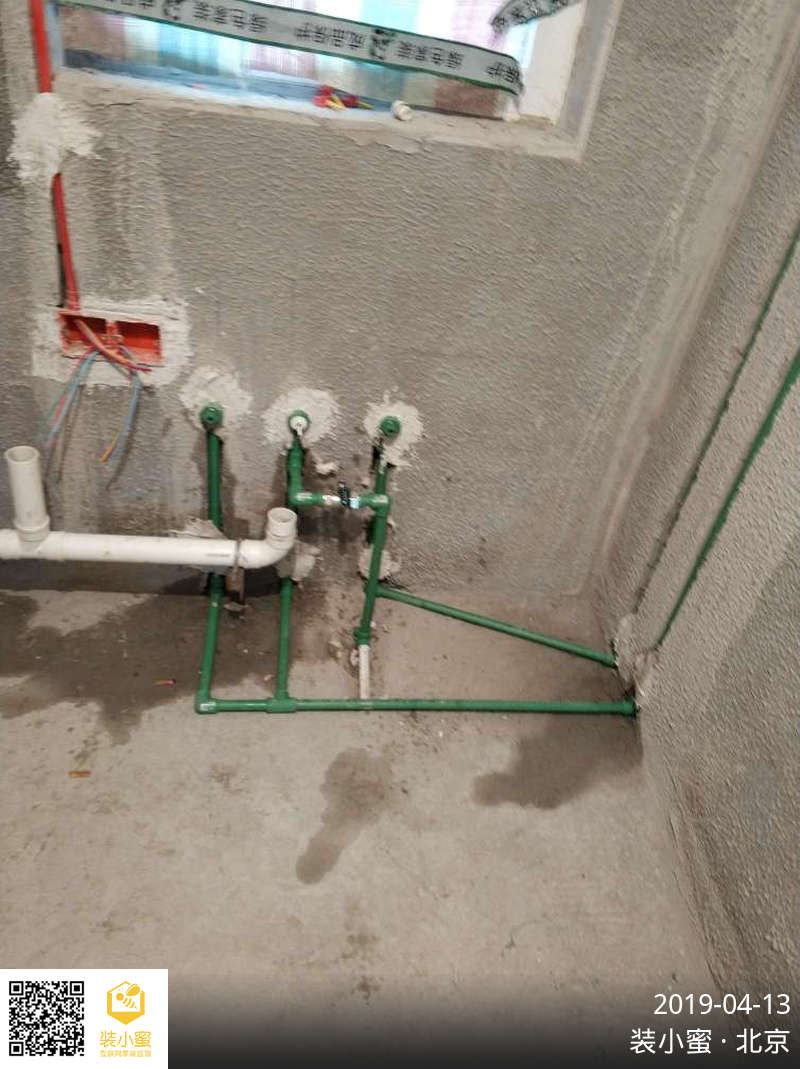

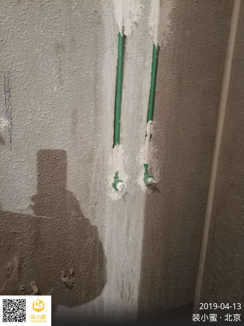

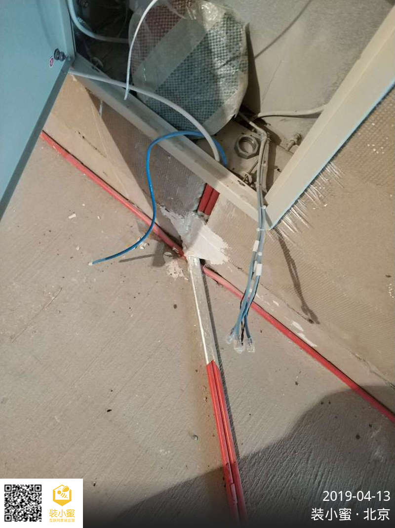

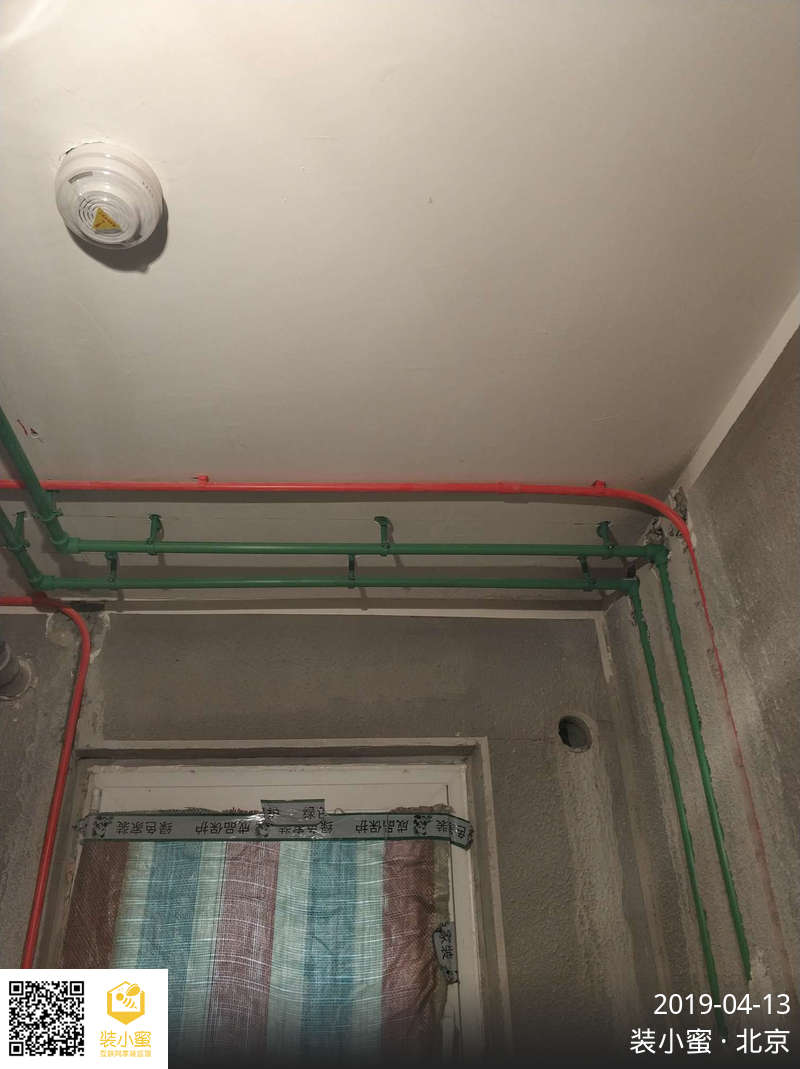

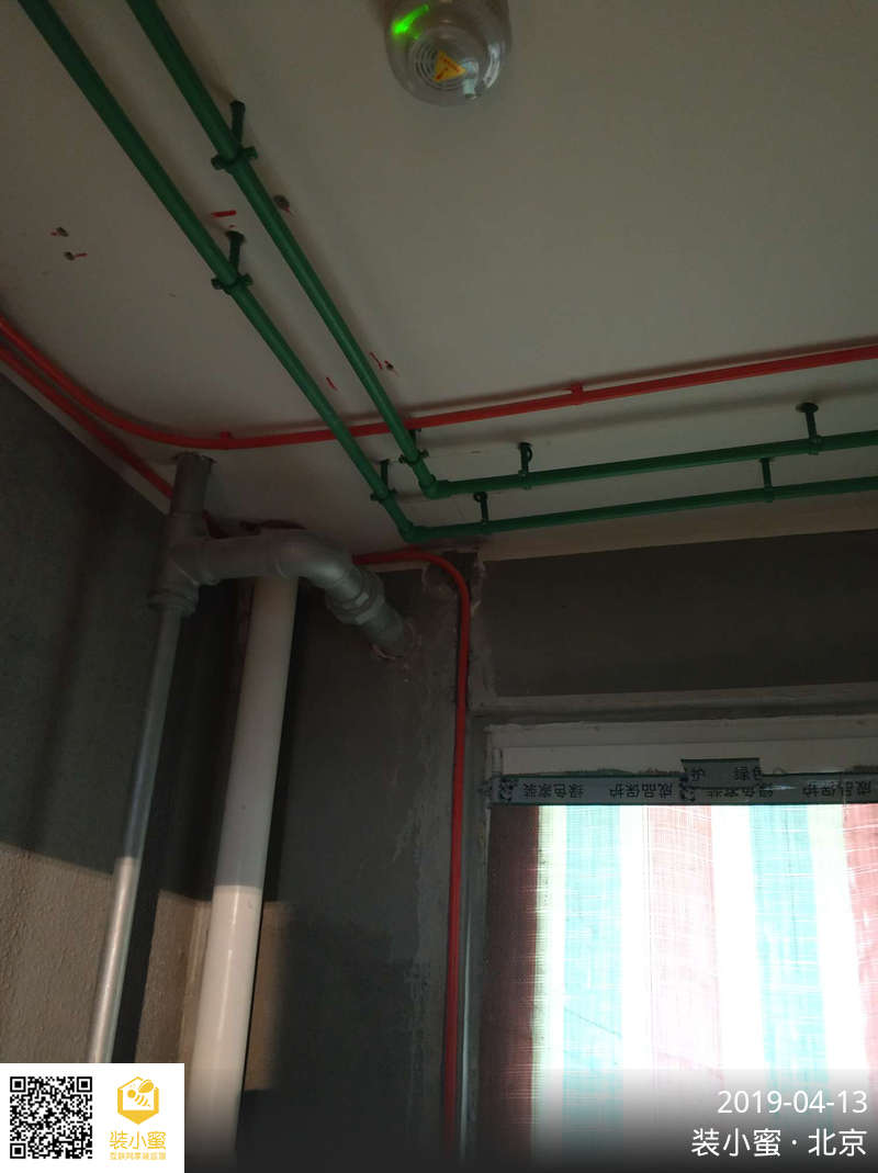

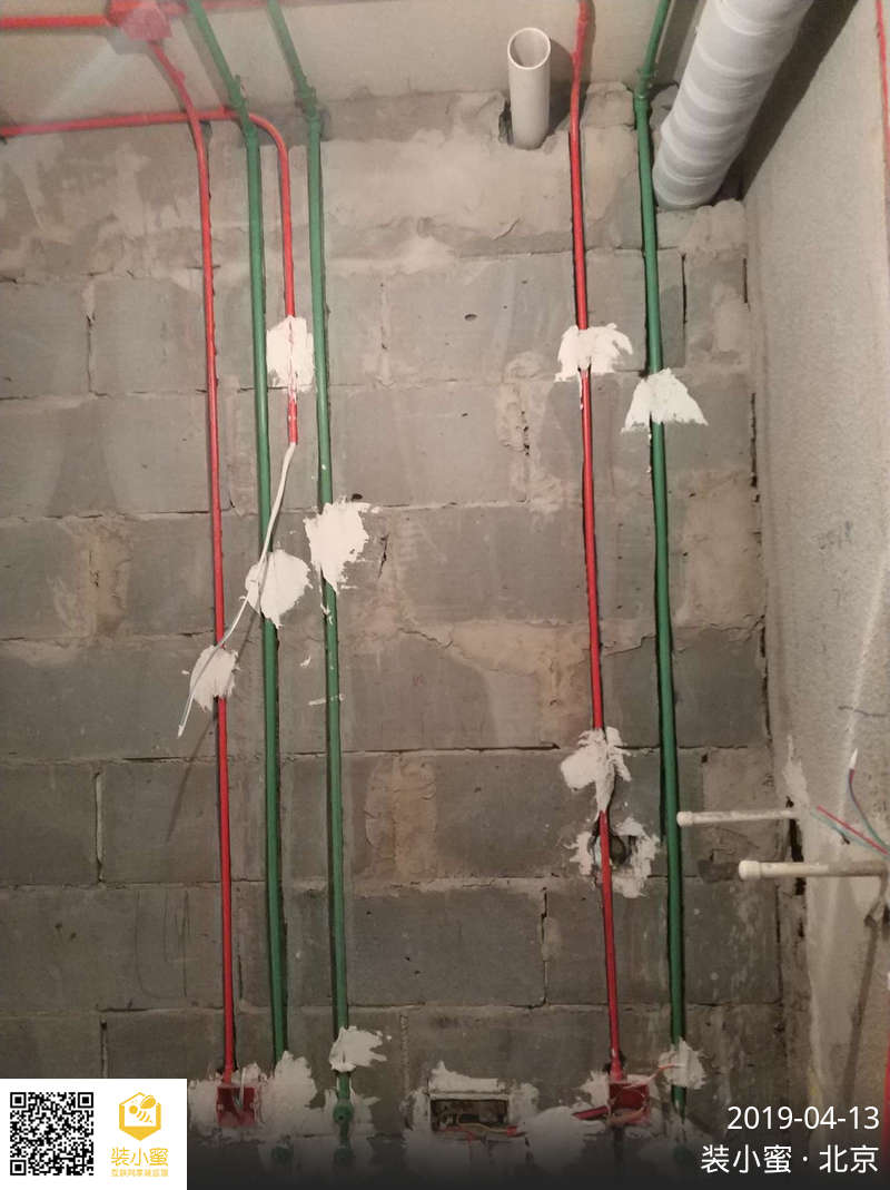

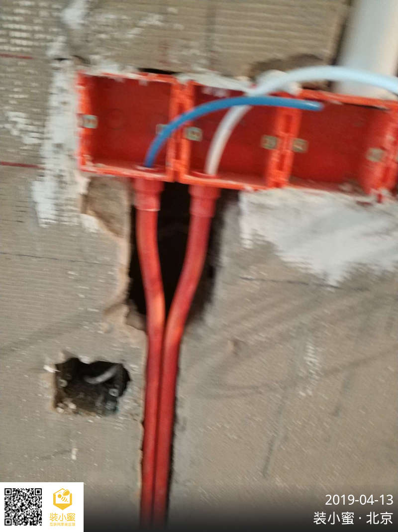

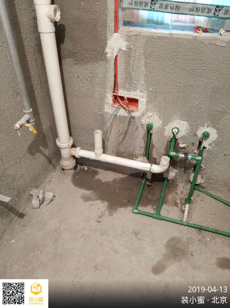

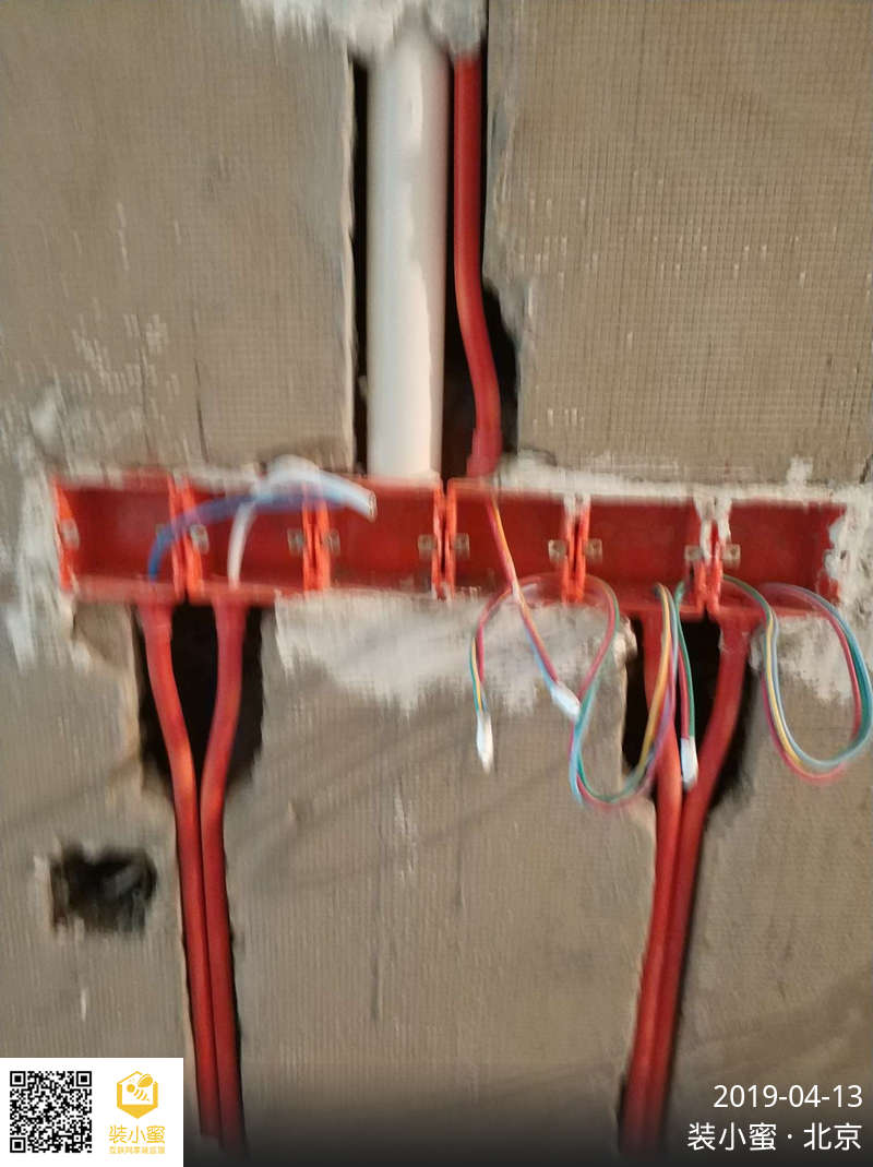

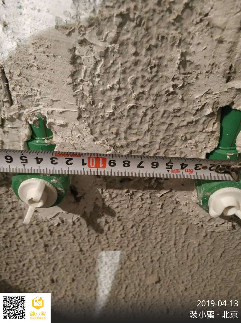

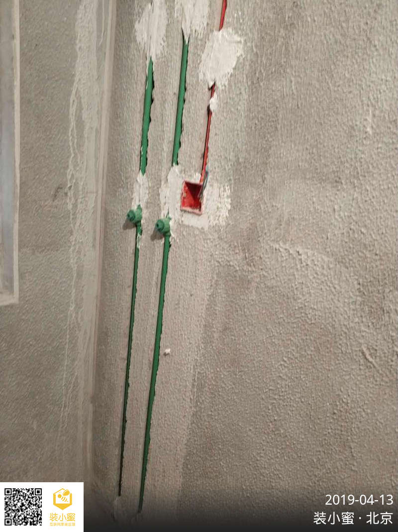

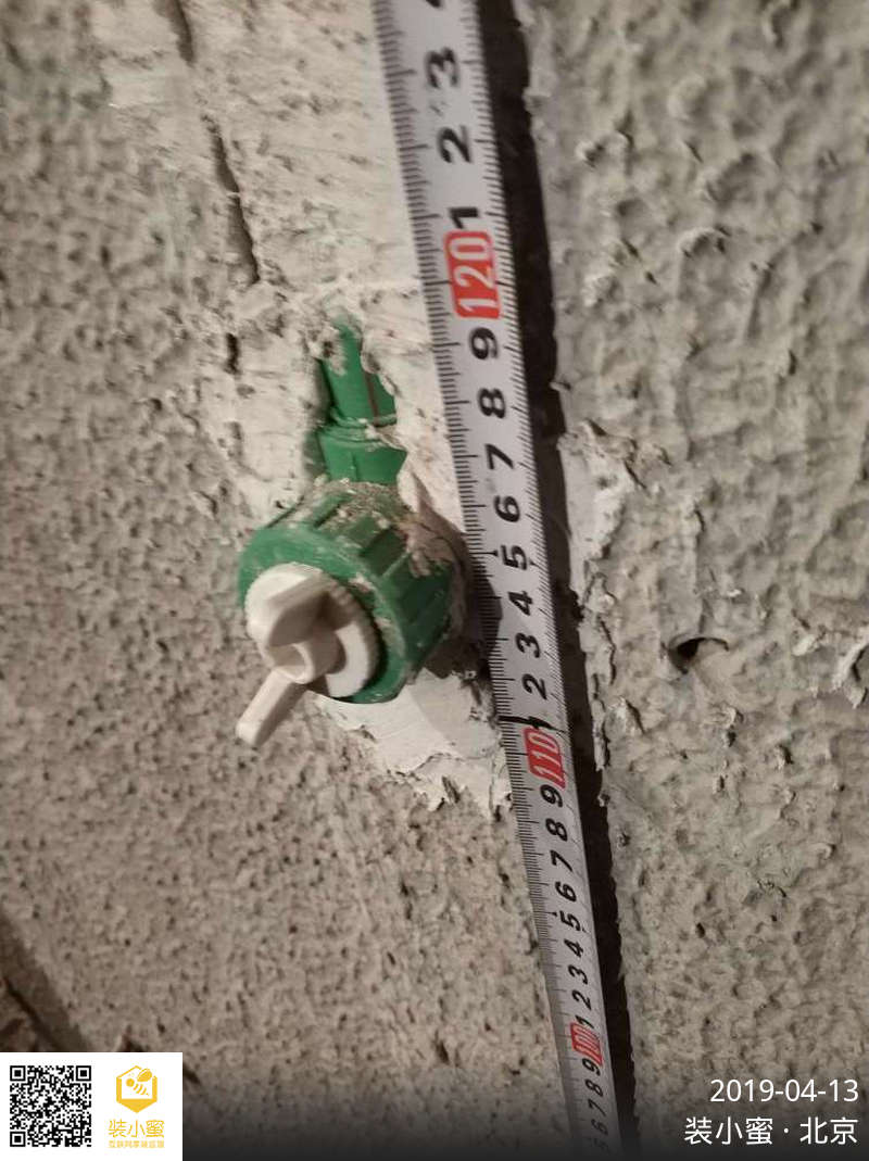

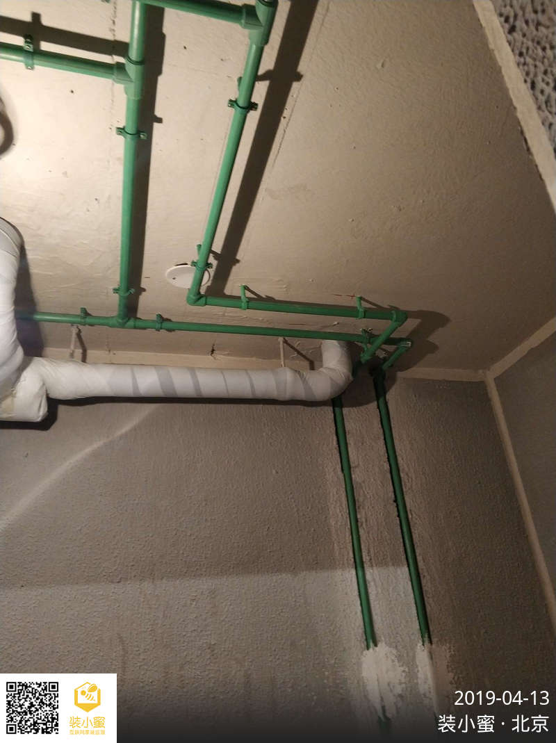

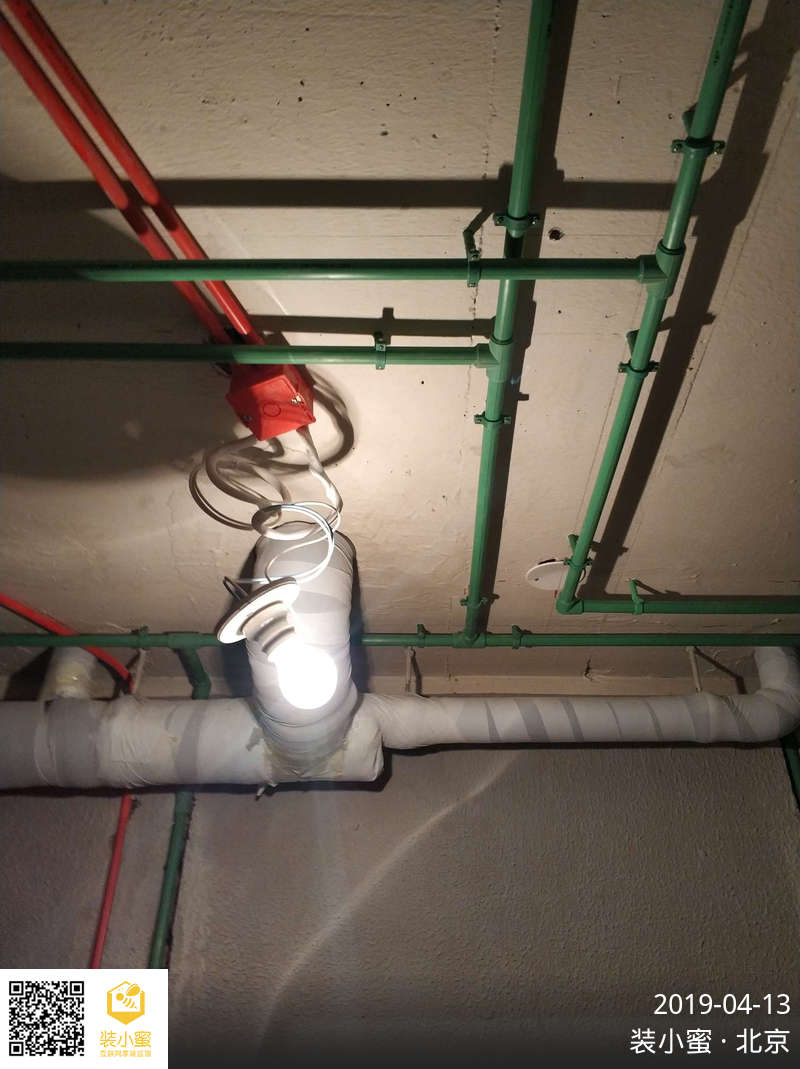

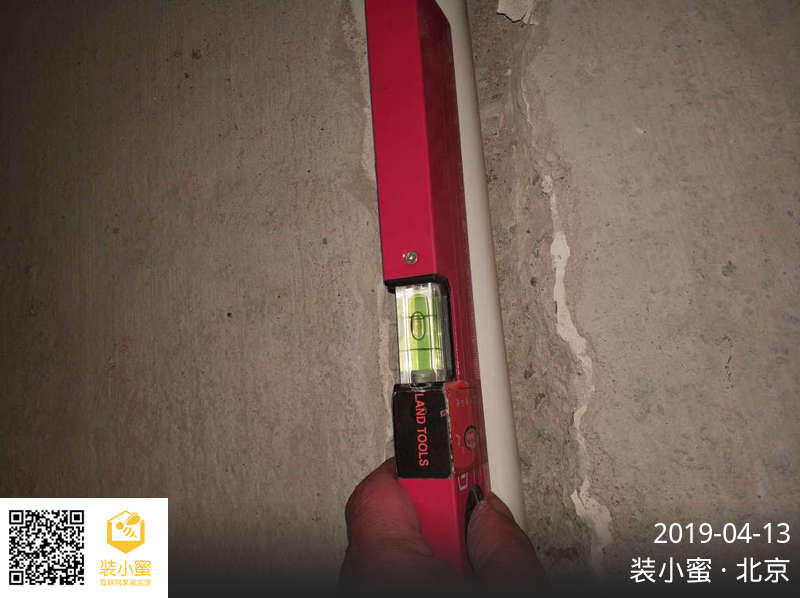

施工现场水电改造施工己完成,伟星厂家已上门打压测试并出具质保卡,现场还进行了水电测量基本与预估协议相符,各水电位置经客户确认符合设计规划。施工进度正常。

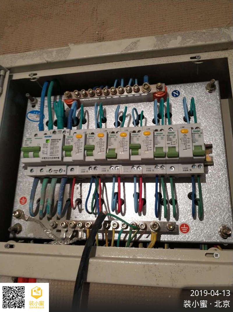

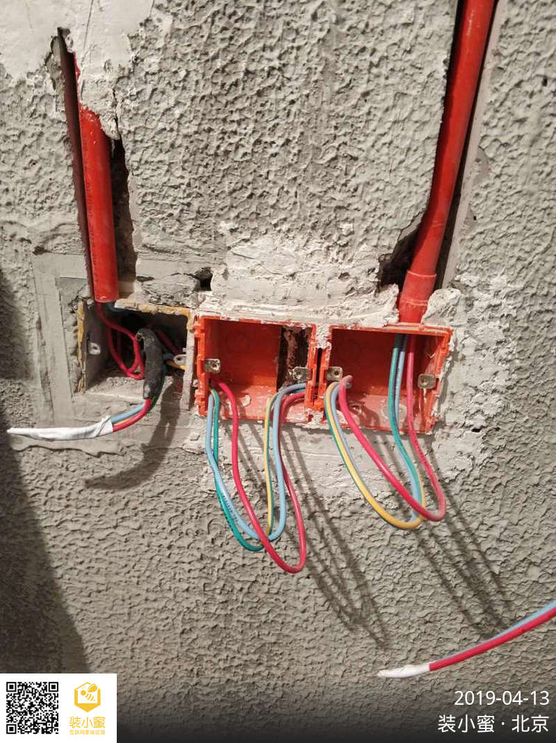

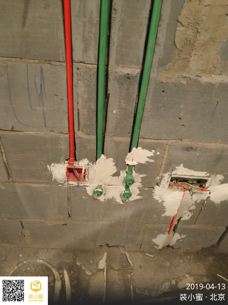

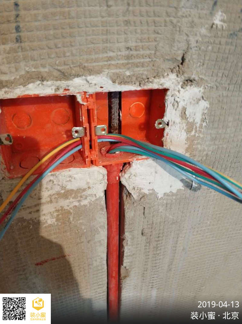

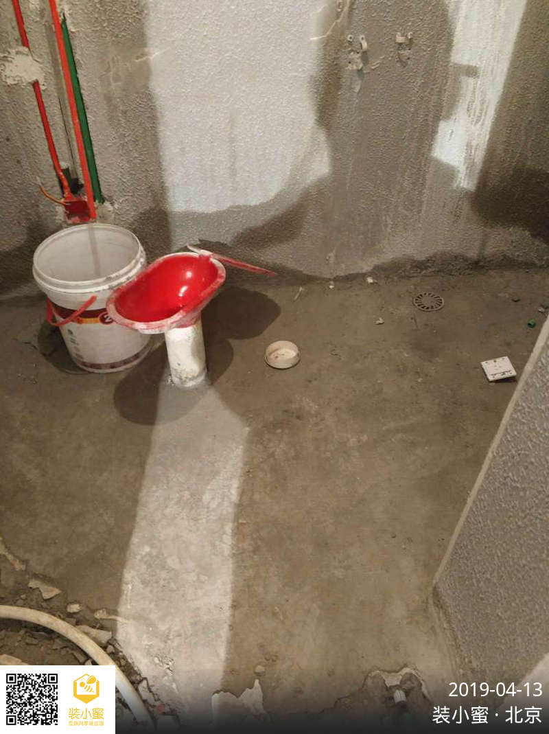

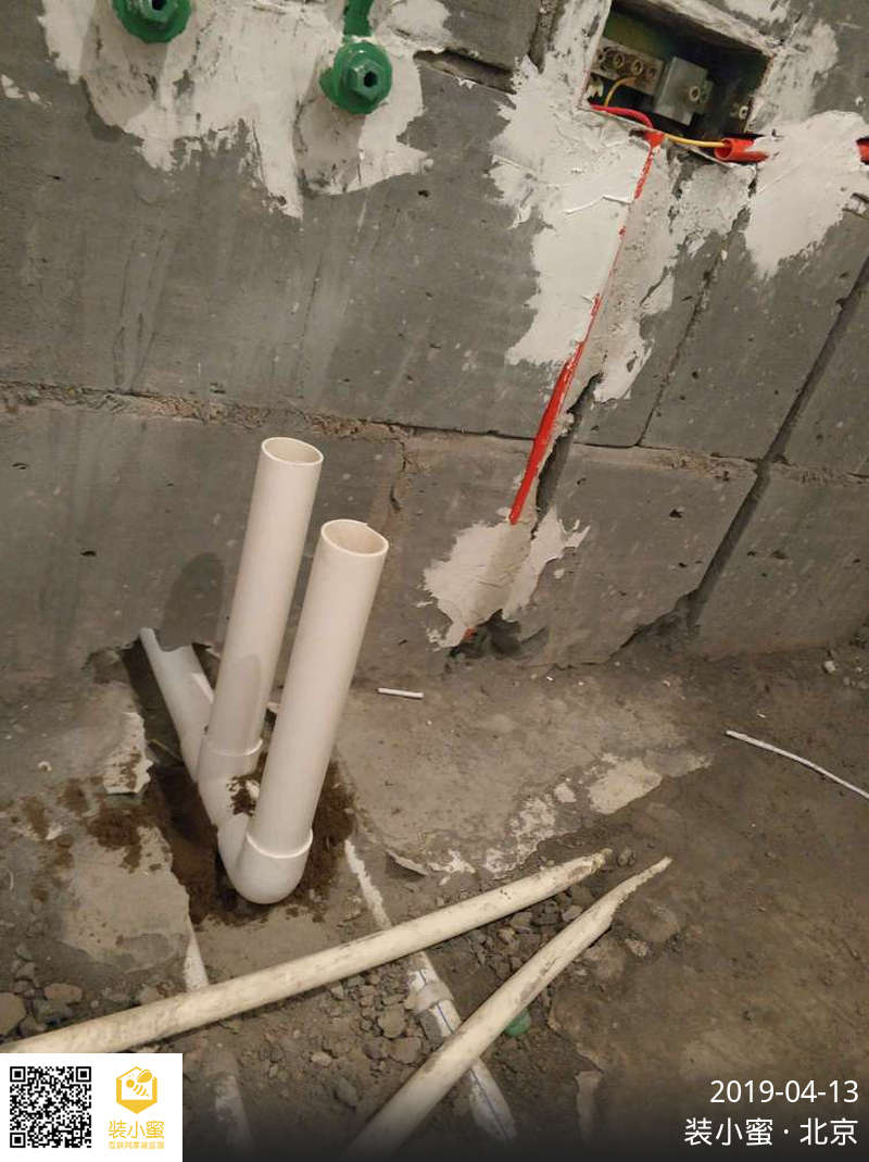

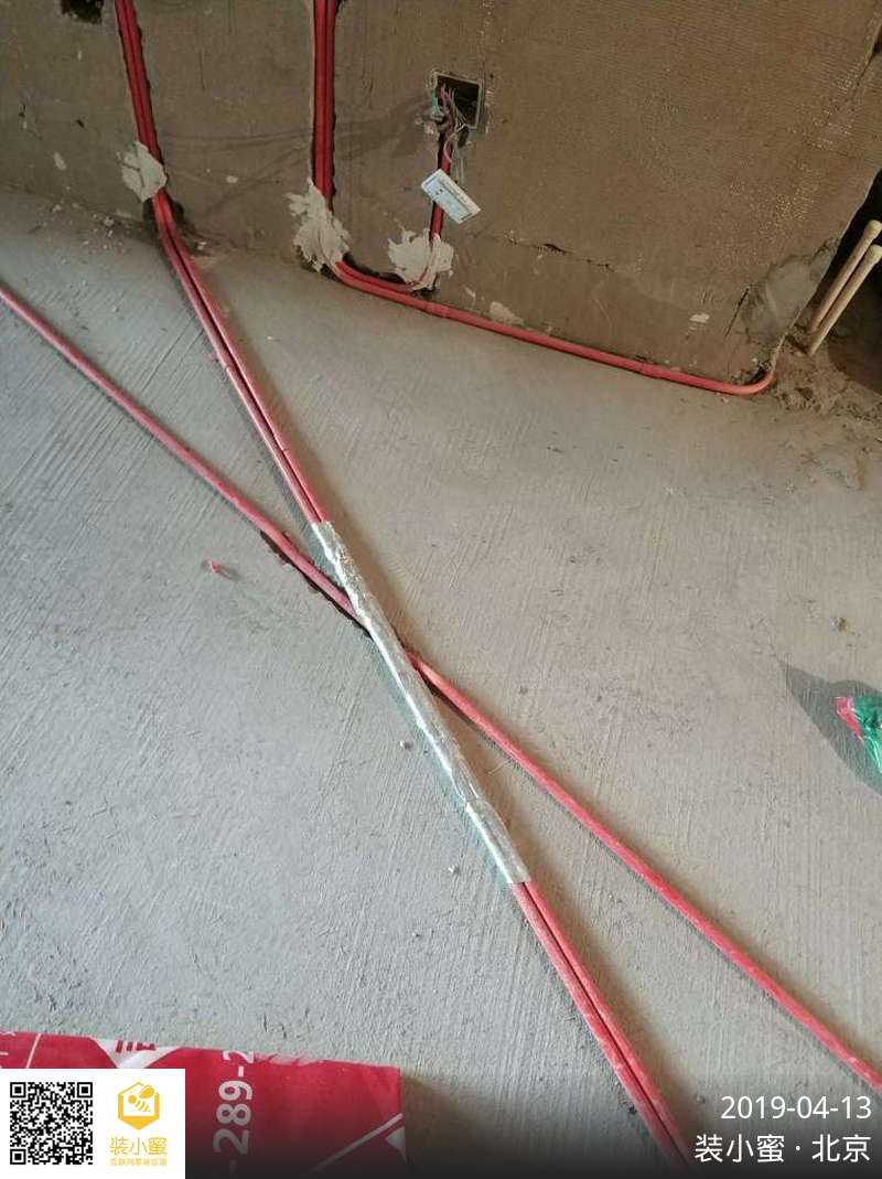

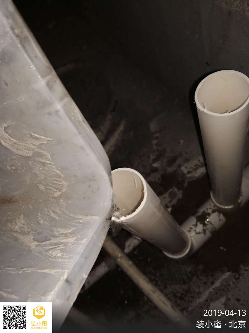

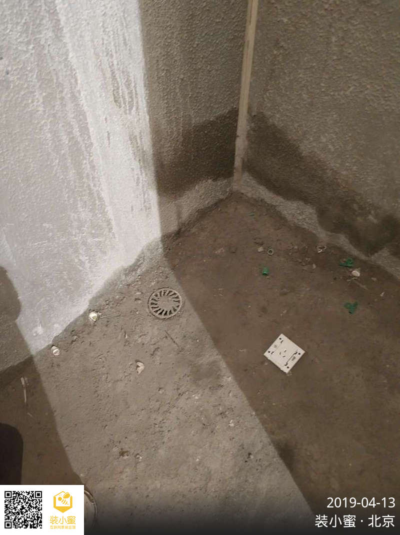

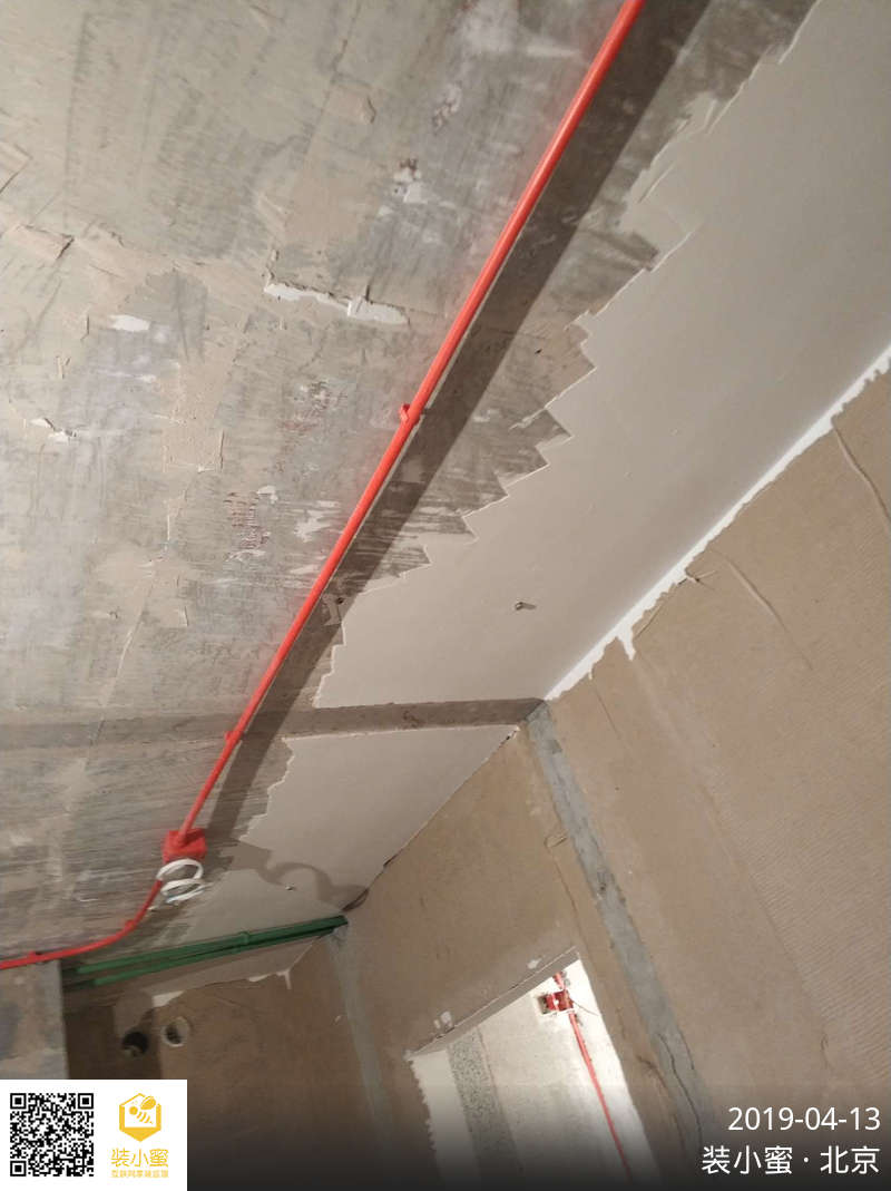

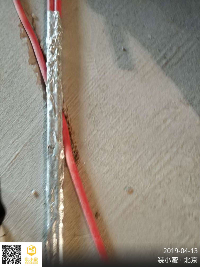

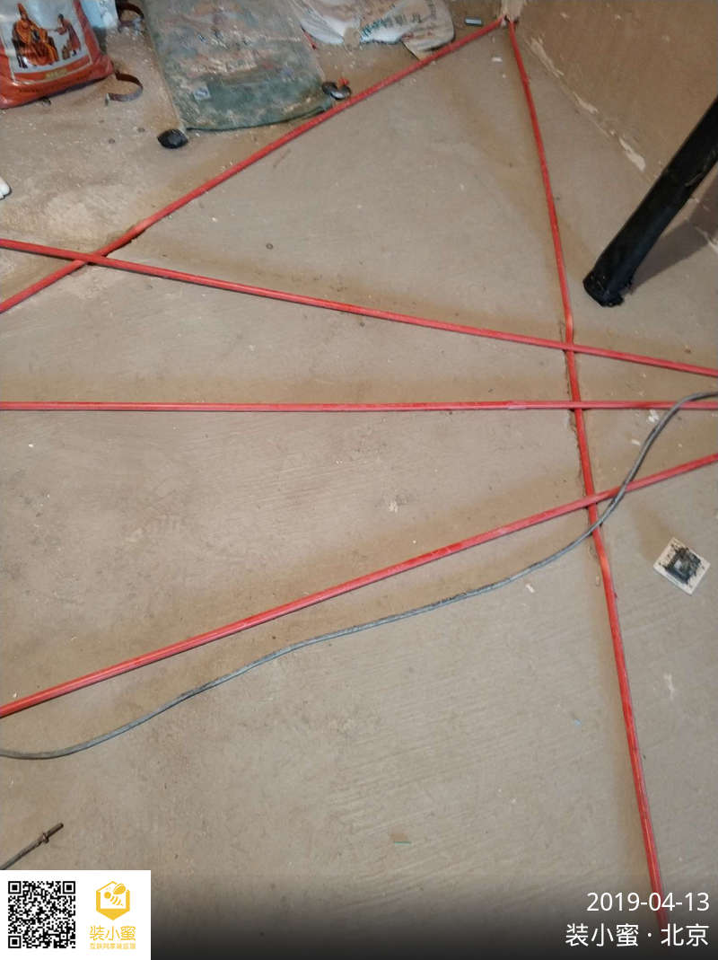

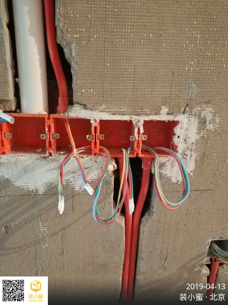

经检查发现问题如下:1,卫生间排水管接口处需加强处理,开槽处需加强防水处理,现场己告知客户和工长,工长确认处理。2,暖气拆除后墙面需加强铲除处理,工长已确认处理3,厨房局部有少许管线走地面现场客户己查看确认。4,小卧室空调孔客户已确认封堵。5,地面管线需加强固定,现场工长己确认处理。6,各底盒需加临时盖板保护导线,现场工长己确认加补。7,厨房4平方线地线〈双色线〉用2.5平方己经客户周意。复查卫生间等电位拆除破坏己修整加装,卫生间地面暖气管开槽处防水暂未加强处理。

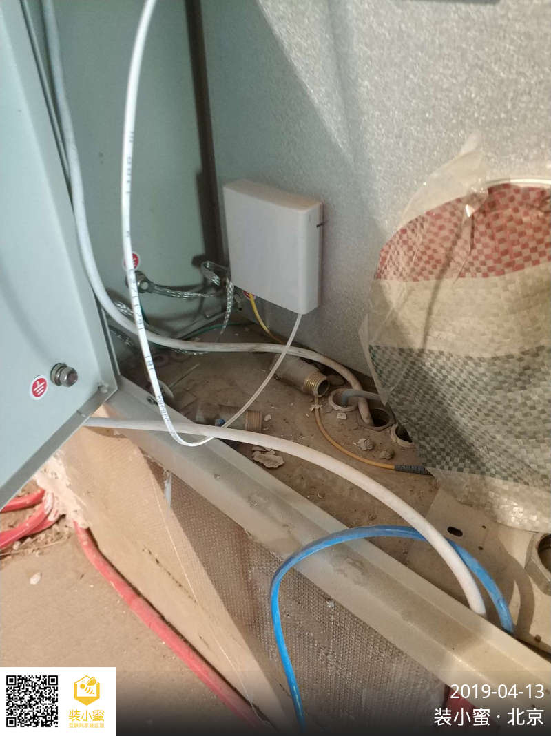

等电位装置原建筑已配备
等电位装置原建筑已配备

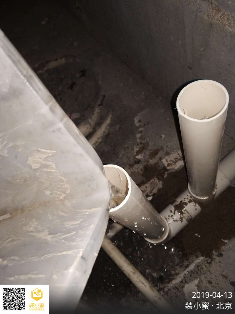

厨房排水管安装符合要求
断路器接入导线的数量符合要求
导线与断路器匹配符合要求
断路器漏保设置合理
宽带入户线线管,已安装预留
下水管道经通水试验,排水畅通
