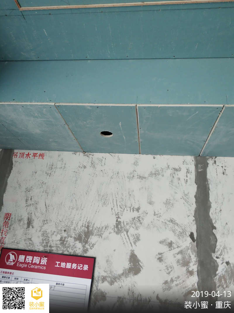

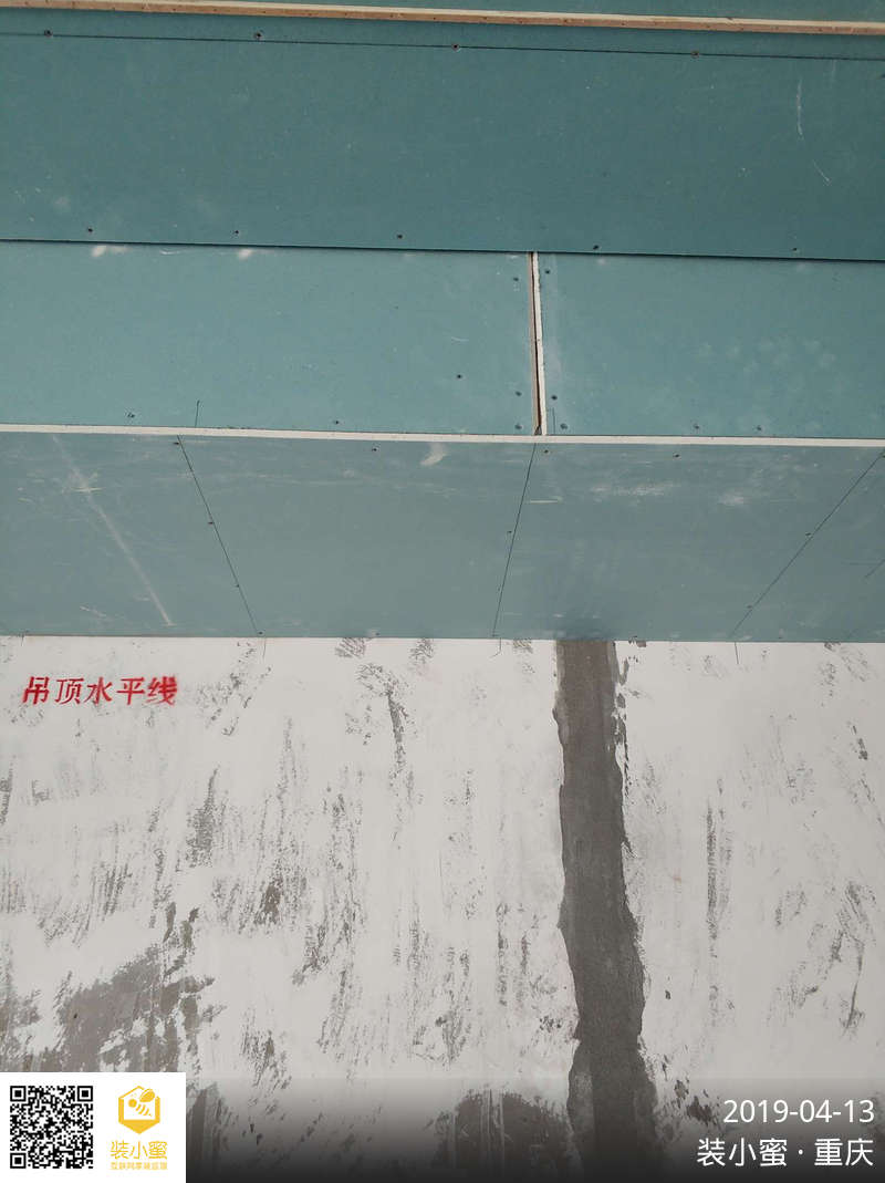

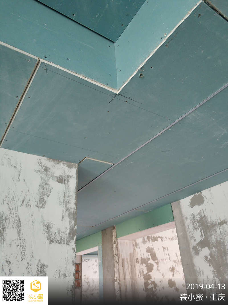

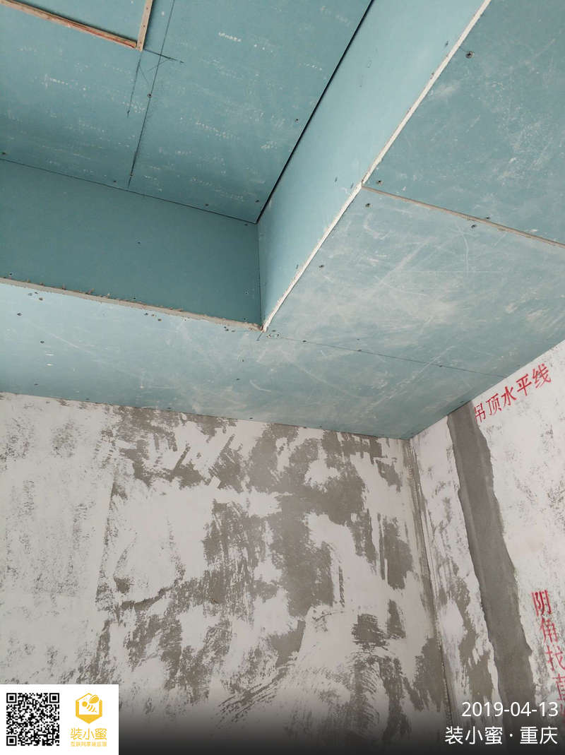

木龙骨(木基层)防火涂料已涂刷
木龙骨(木基层)防火涂料已涂刷

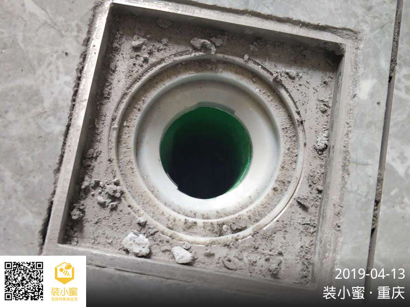

符合标准:10项
石膏板面板安装平整,完整无污损
灯槽或造型施工符合要求
墙地砖表面质量符合要求
墙地砖表面花色符合要求
地面砖(石)铺贴施工符合要求

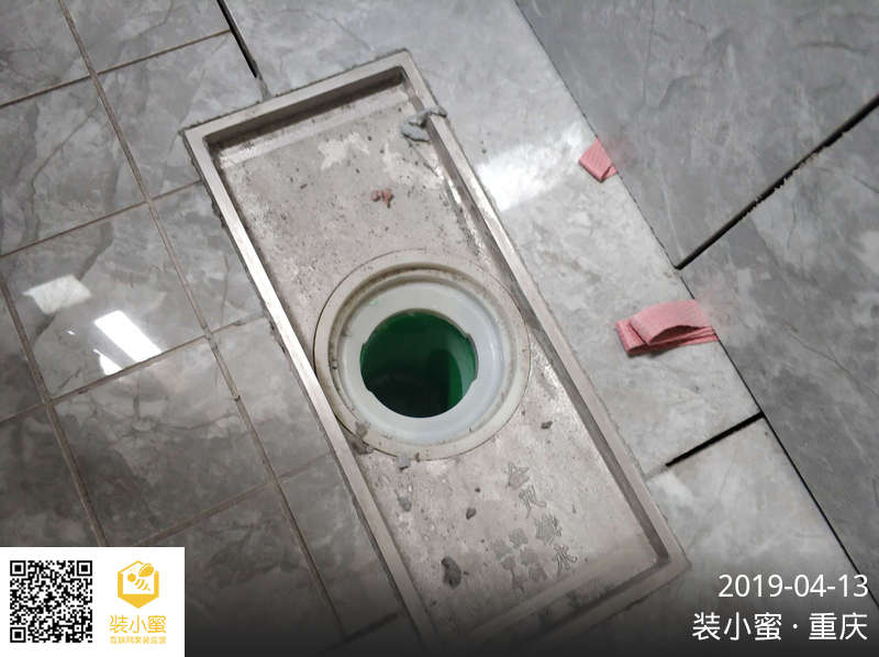

淋浴房(阳台)地面坡向符合要求
地漏与下水管结合良好
