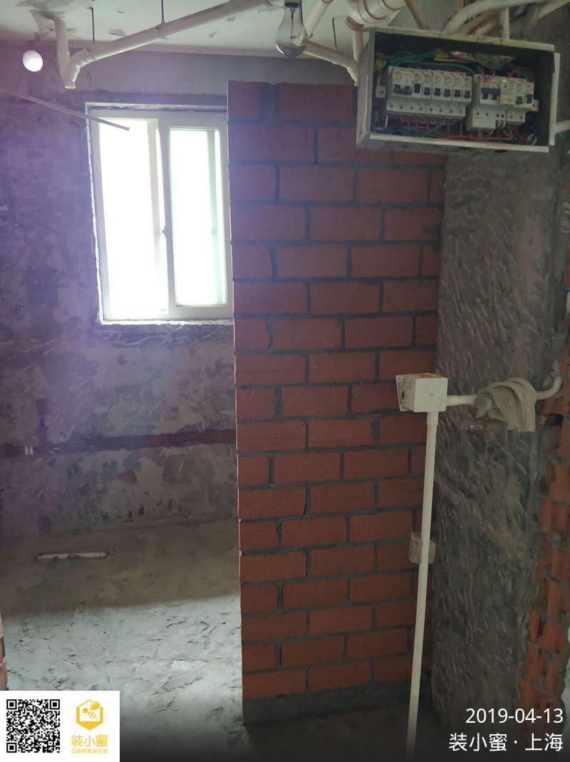

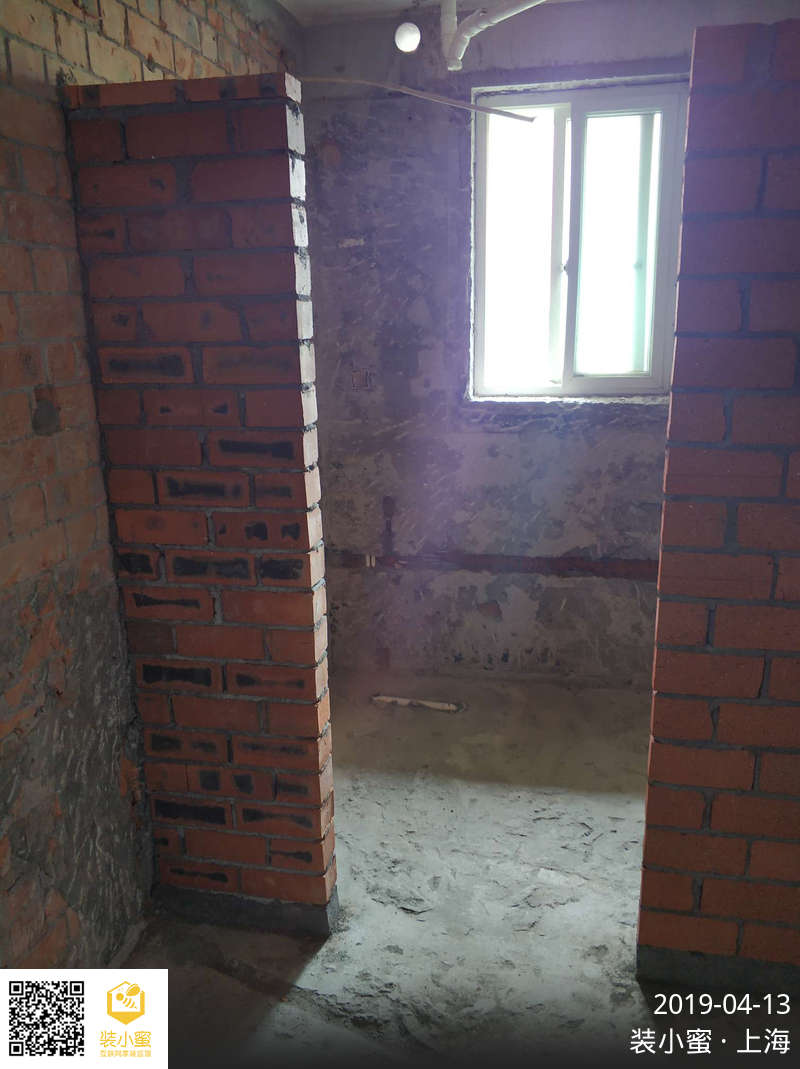

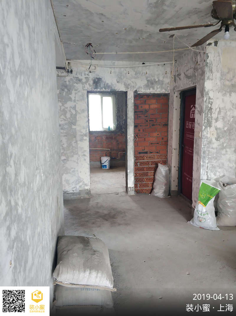

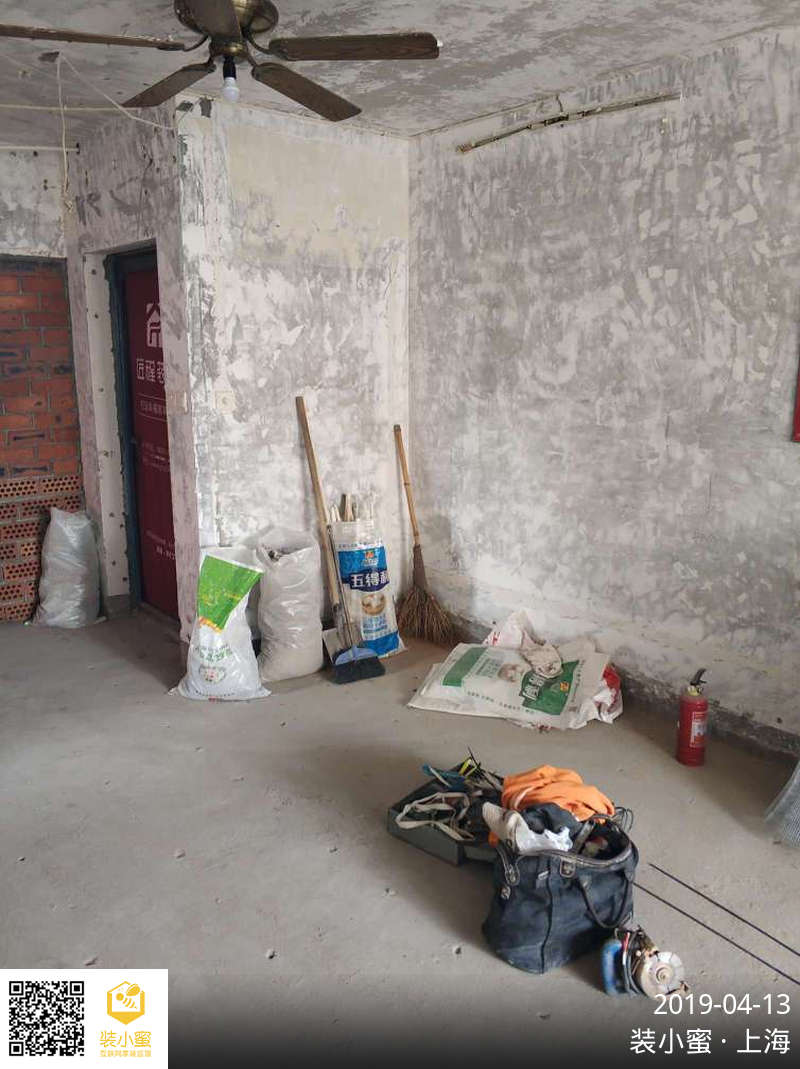

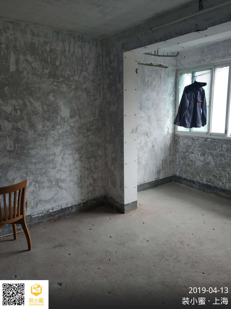

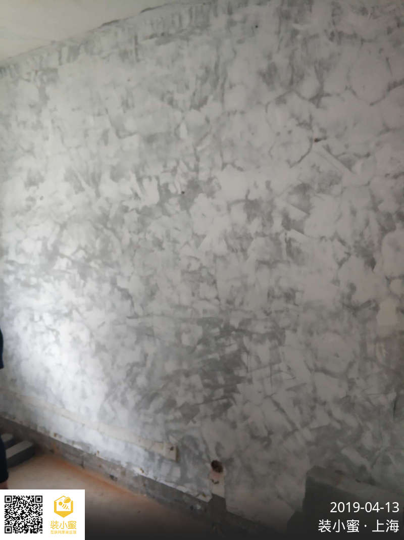

1、新砌墙体砖顶端未斜切,需要调整
2、地面有开裂及之前龙骨钉眼,如找平建议做防水处理

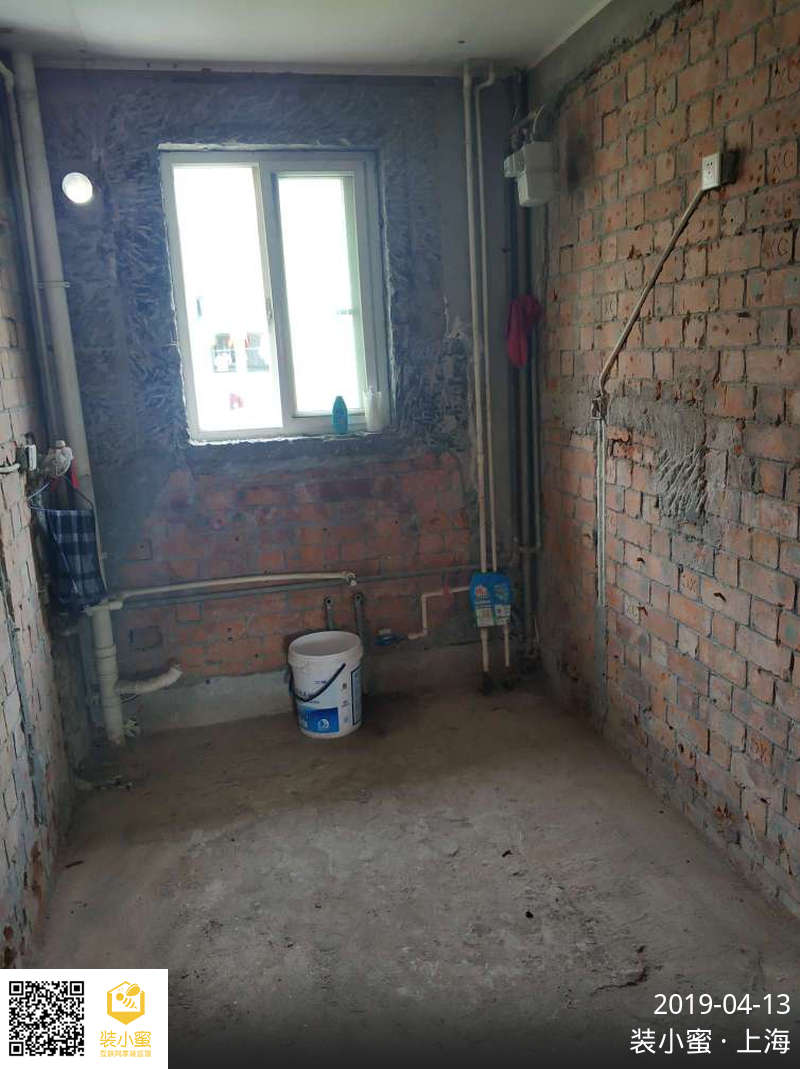

3、厨卫部分墙面未铲除至红砖有空鼓现象,建议铲除至红砖
4、阳台墙面让贴砖建议处理或铲除至红砖

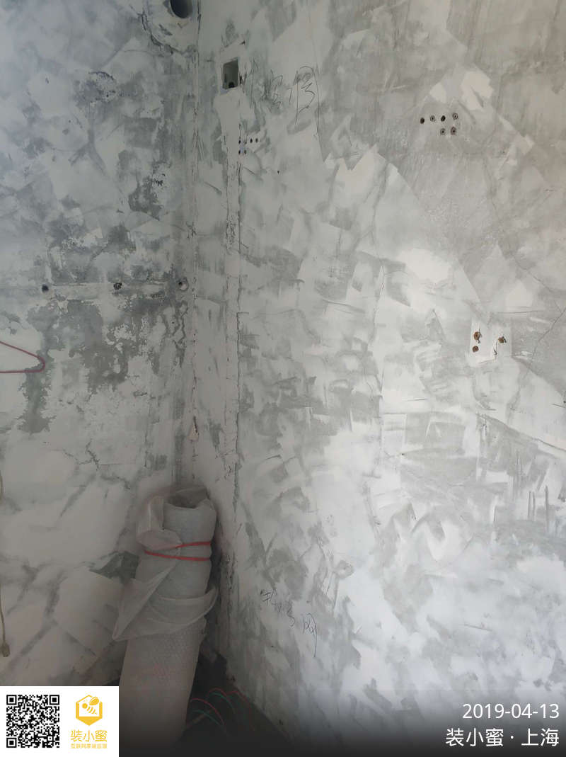

1、厨房及阳台地面不建议走给水管或线管
2、墙上横槽长度不建议超过1米
3、强电箱开关需要与线经匹配
4、强弱电交叉做好屏蔽,线管在上,水管用吊卡在下
5、如1.5线超5根,2.5线超4根建议分两根线管走线
6、卫生间排水管开槽需先做好防水,在排管
7、水管试压为0.6-0.8m pa左右,保持30分钟下降约0.05mpa试压通过
8、梁上开孔需避开梁低7公分左右
——来自装小蜜监理 张建俊

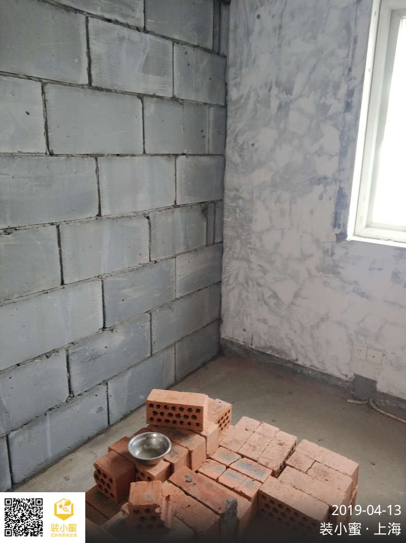

砌块表面平整,灰缝饱满
符合标准:12项

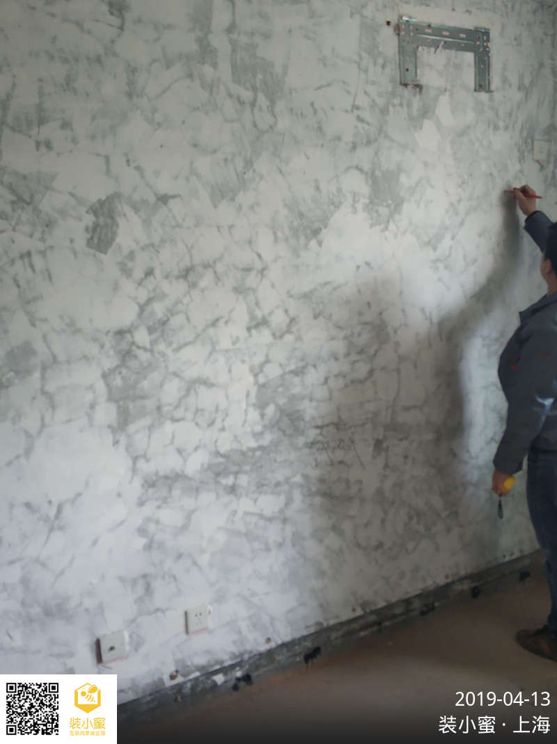

水电管线的走向设计合理,可以实施
给水点位置与水管安装方案确定,可以实施
排水点位置及施工方案确定,可以实施
