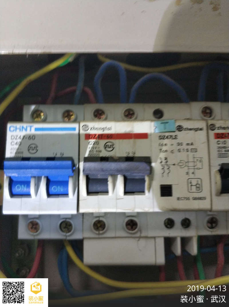

1,入户线的线径太小4平方的,建议要扩容。

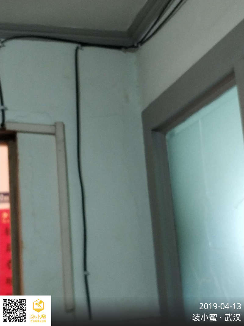

2,墙顶面多处开裂,后期装修要注意处理。

原配电箱及断路器工作正常
