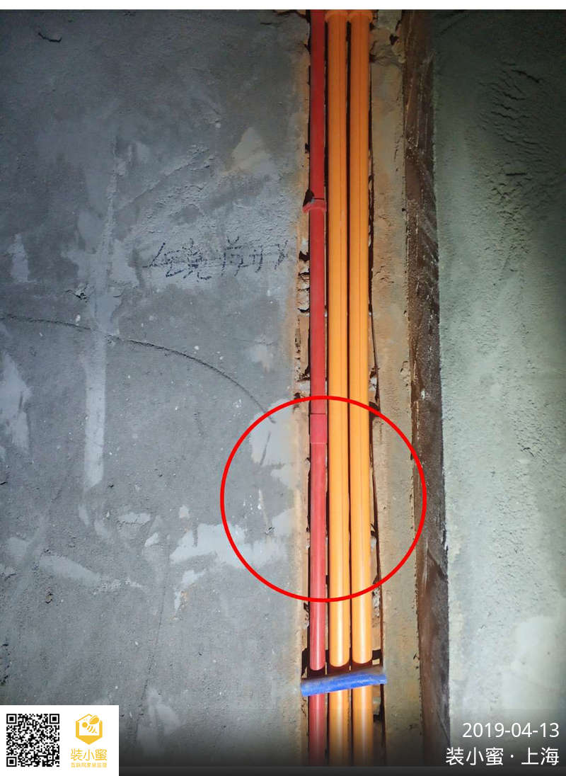

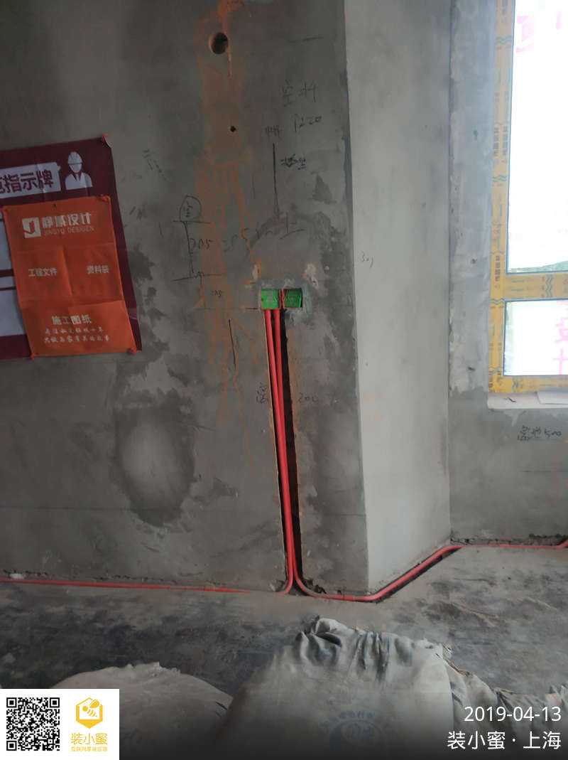

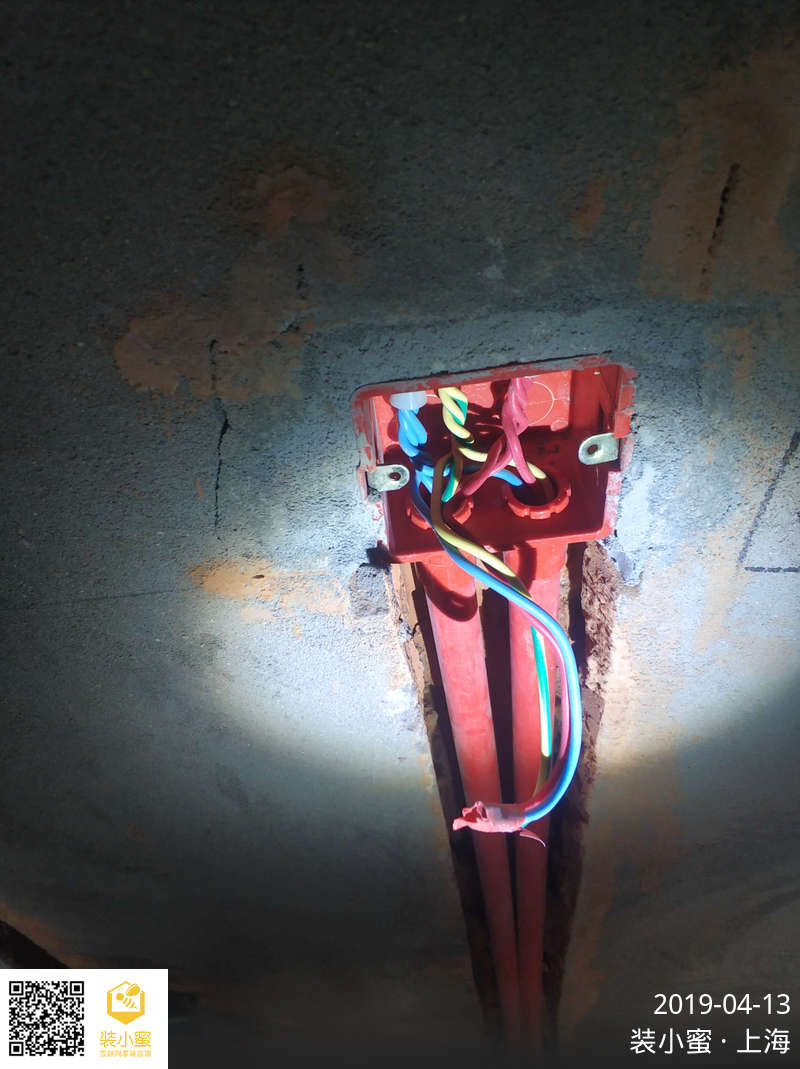

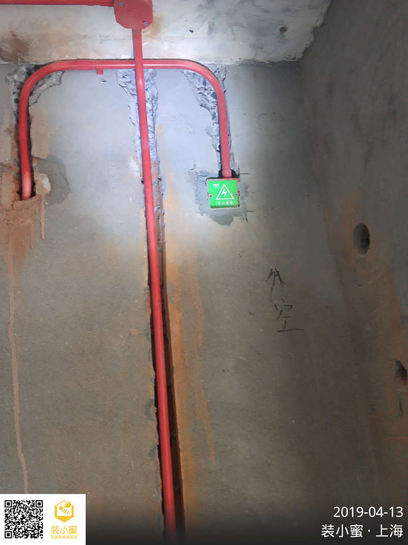

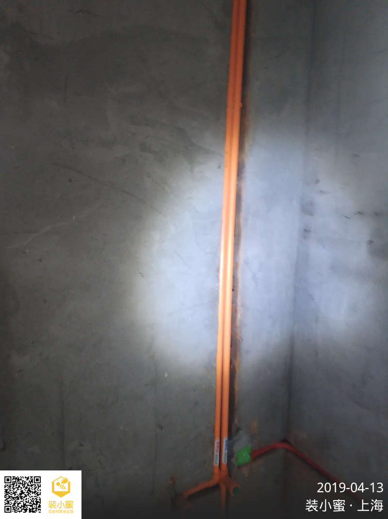

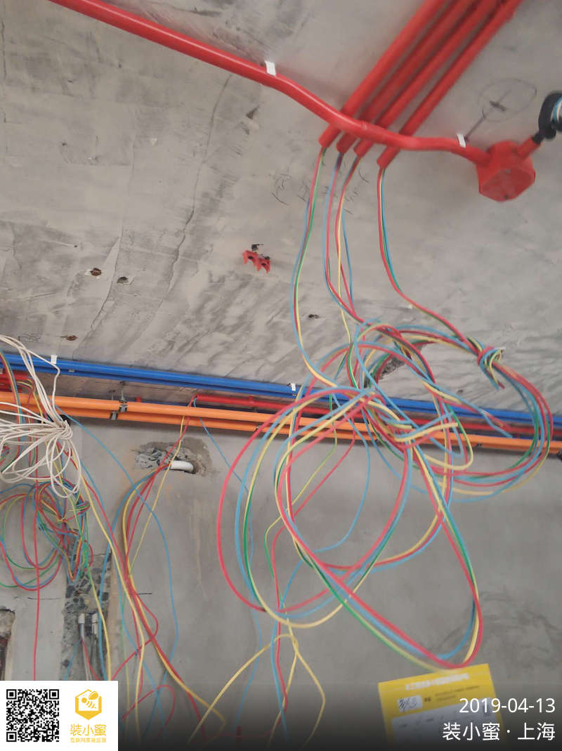

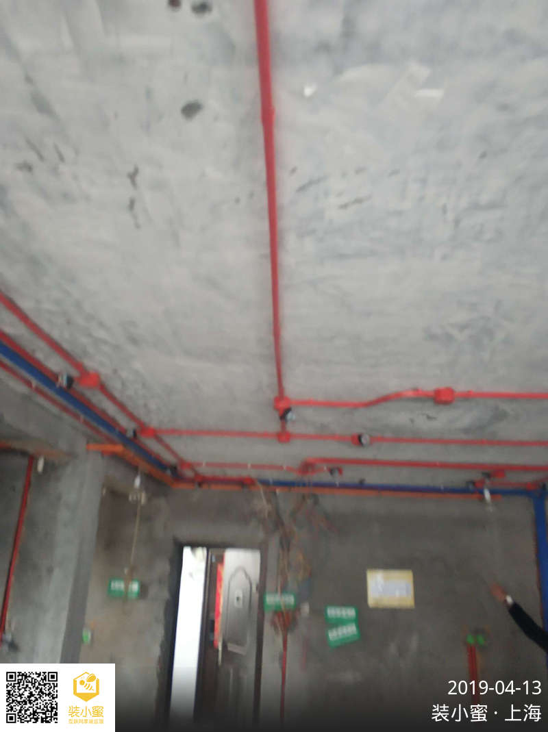

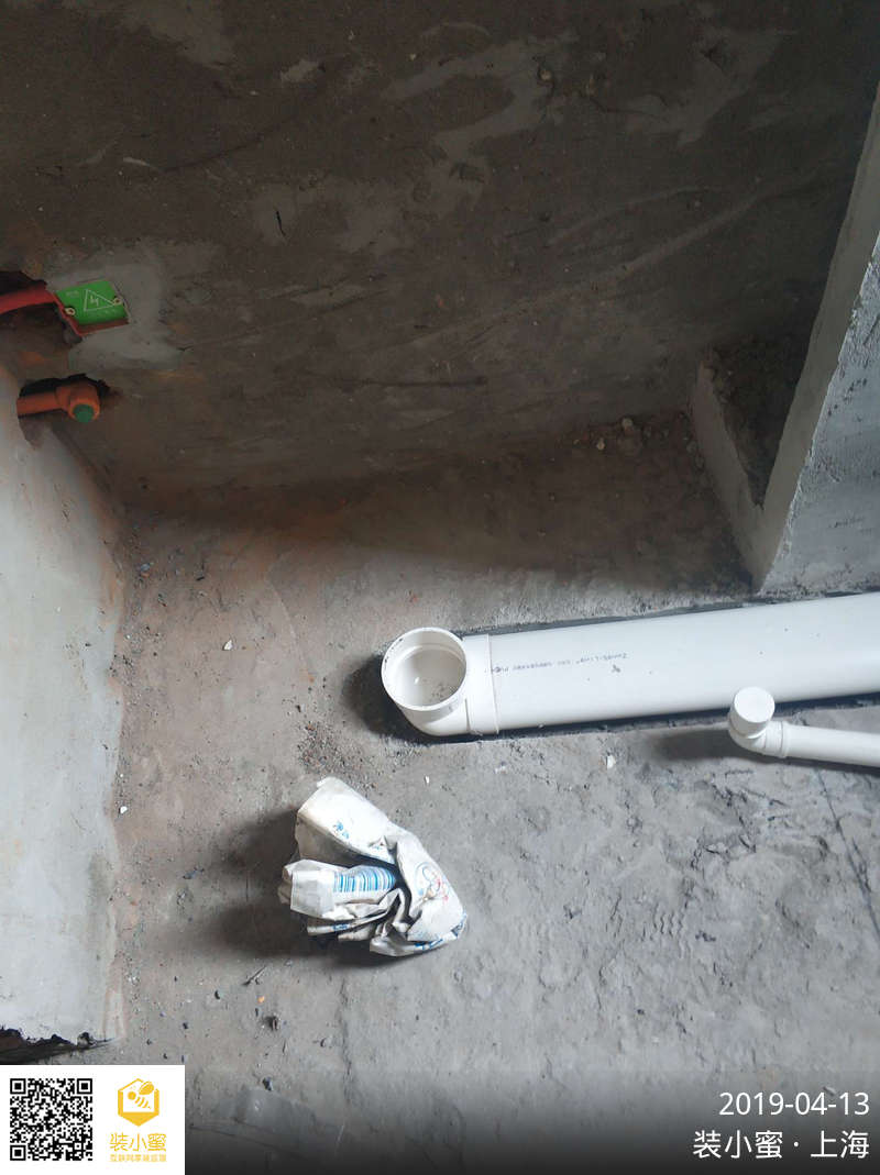

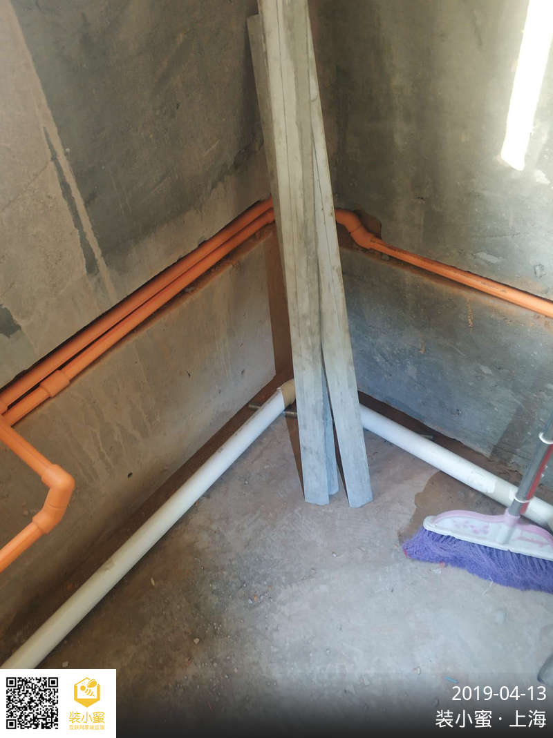

水电验收。其他在场人员:客户、工队。给水管走向平直无明显冲突或弯曲,固定牢固,固定间距合理;新建排水、排污管连接牢固,具备坡度,墙地面伸出长度合理;线管走向平直,固定牢固;强弱电线管屏蔽未做包裹;强弱电箱位置合理,强电箱未安装完成,线色规范,线路绝缘未做检测;厨卫及阳台地面不走给水管及线管;
问题或建议如下:1、强电箱未安装完成,开孔未封堵;有冷热水管和电线管同槽,2,下水管跟部未涂刷际水且天坡度,本次验收不合格,需整改。阳台建议安装地漏,3、玻化砖、通体砖上墙需用专用粘结剂,粘结剂不可添加产品说明以外的材料,是否涂刷背胶及粘结剂、背胶品牌请咨询瓷砖商家。本次是第4次上门检查,还余7次上门。泥木工进场请告知监理。
