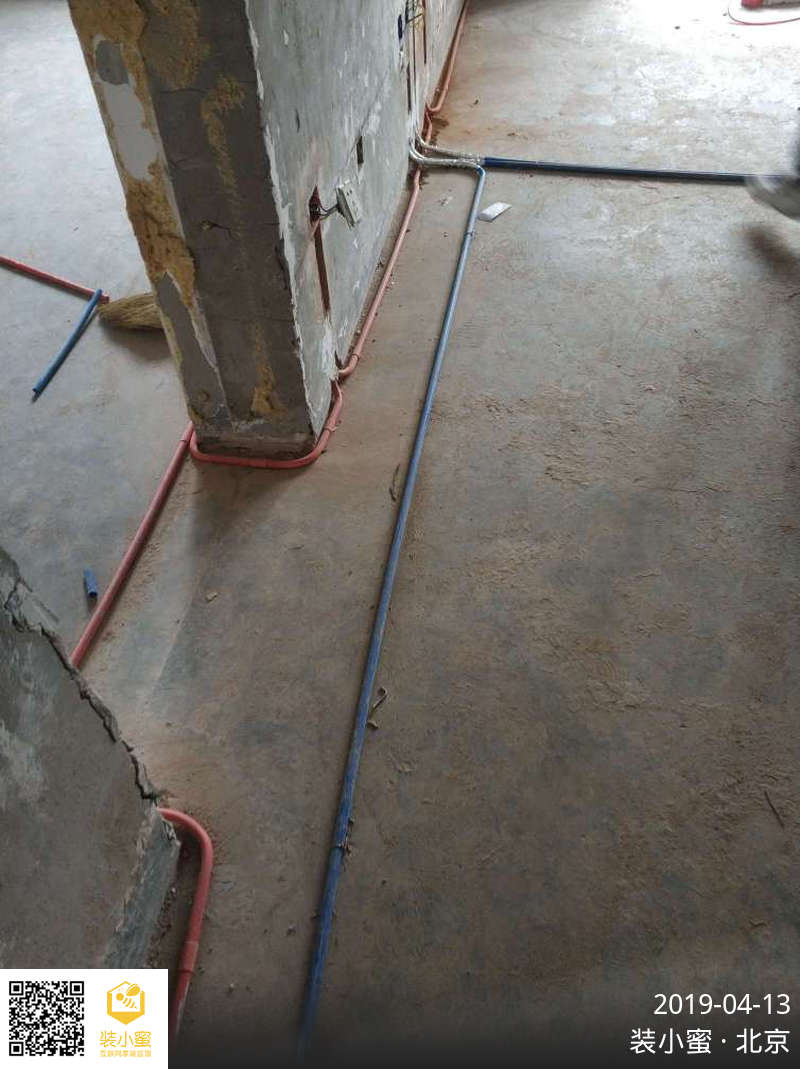

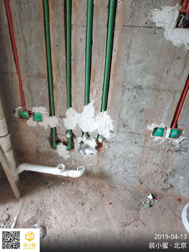

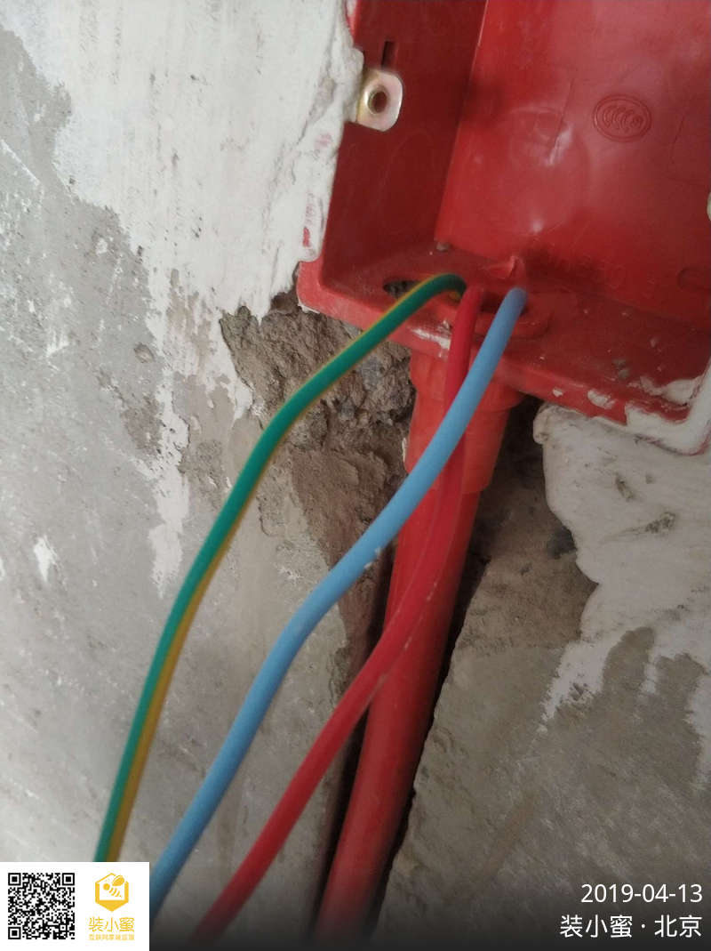

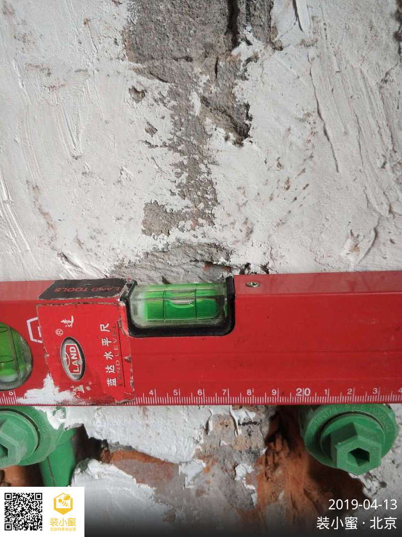

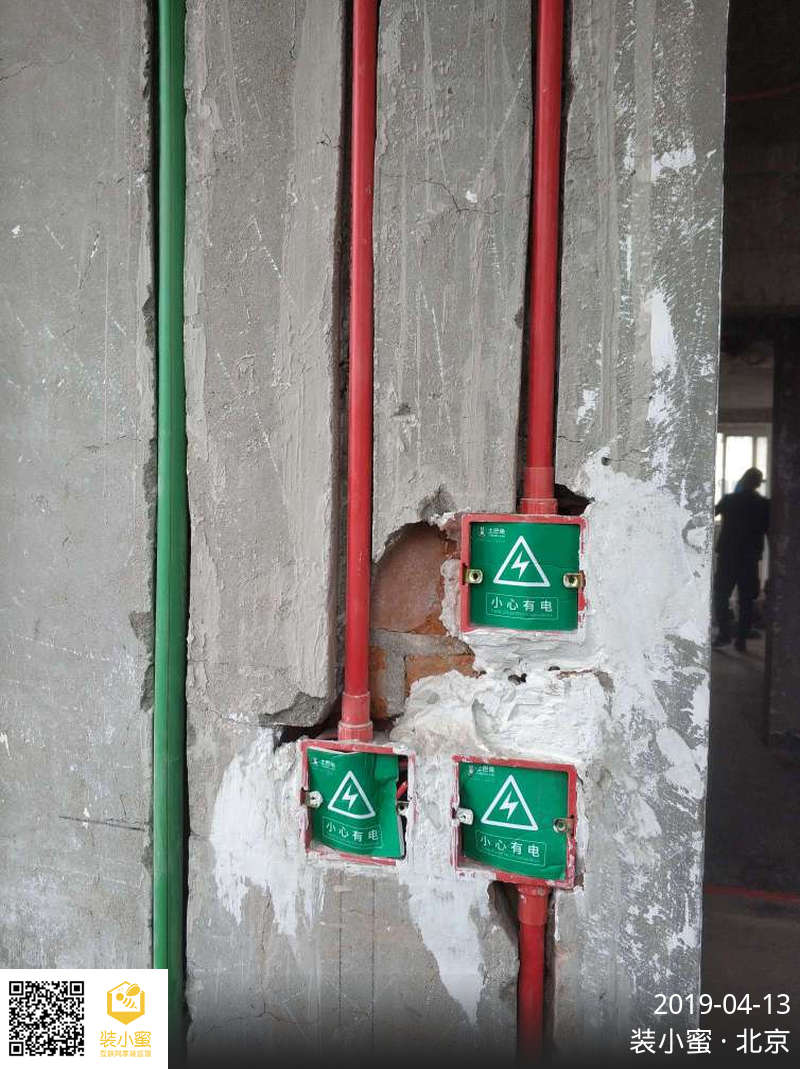

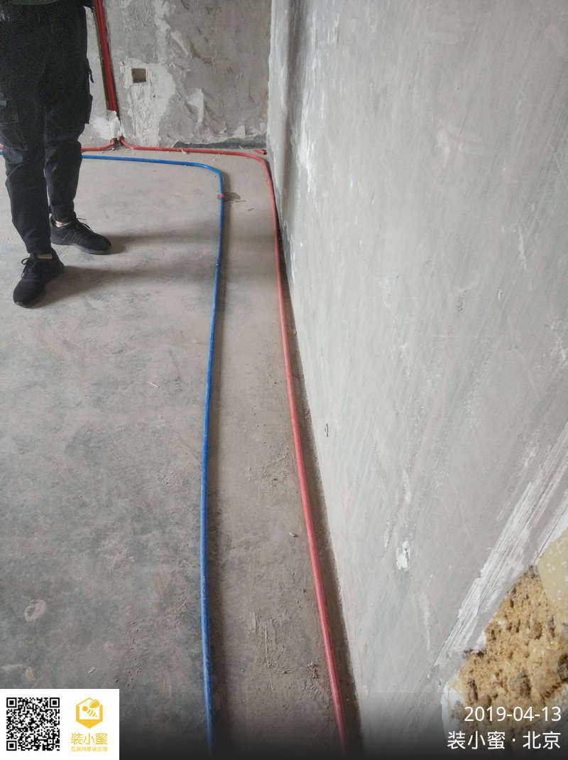

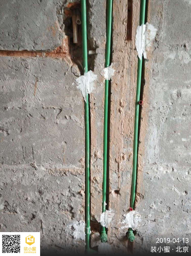

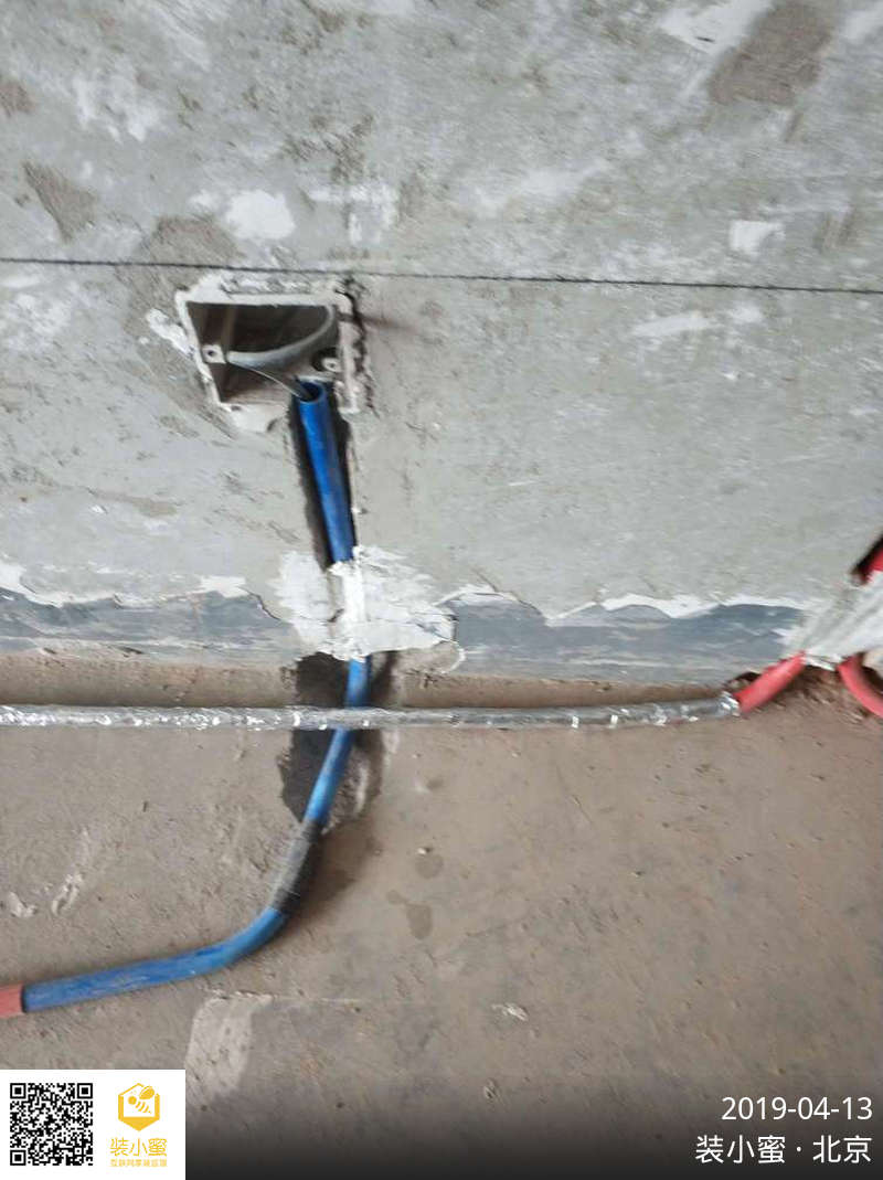

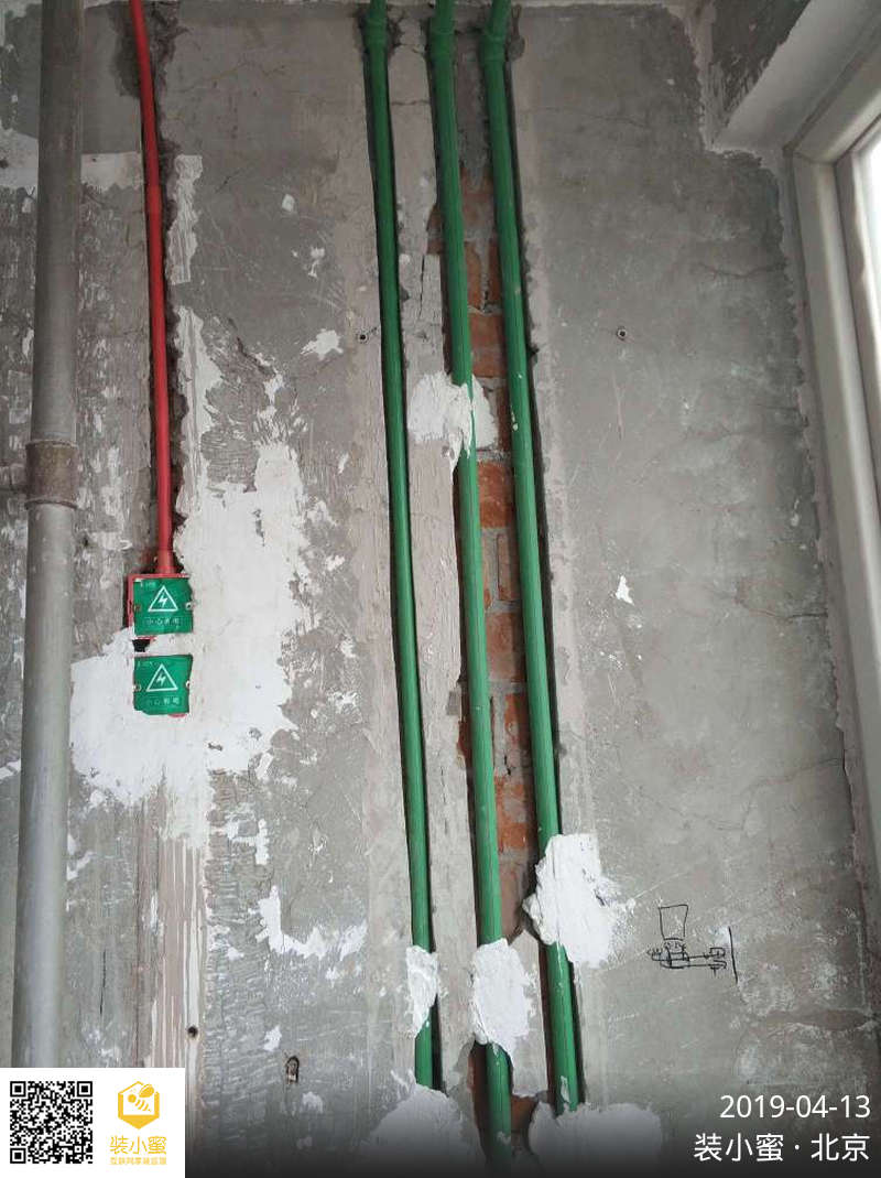

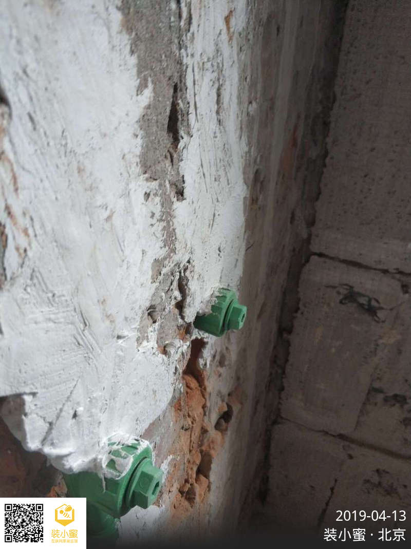

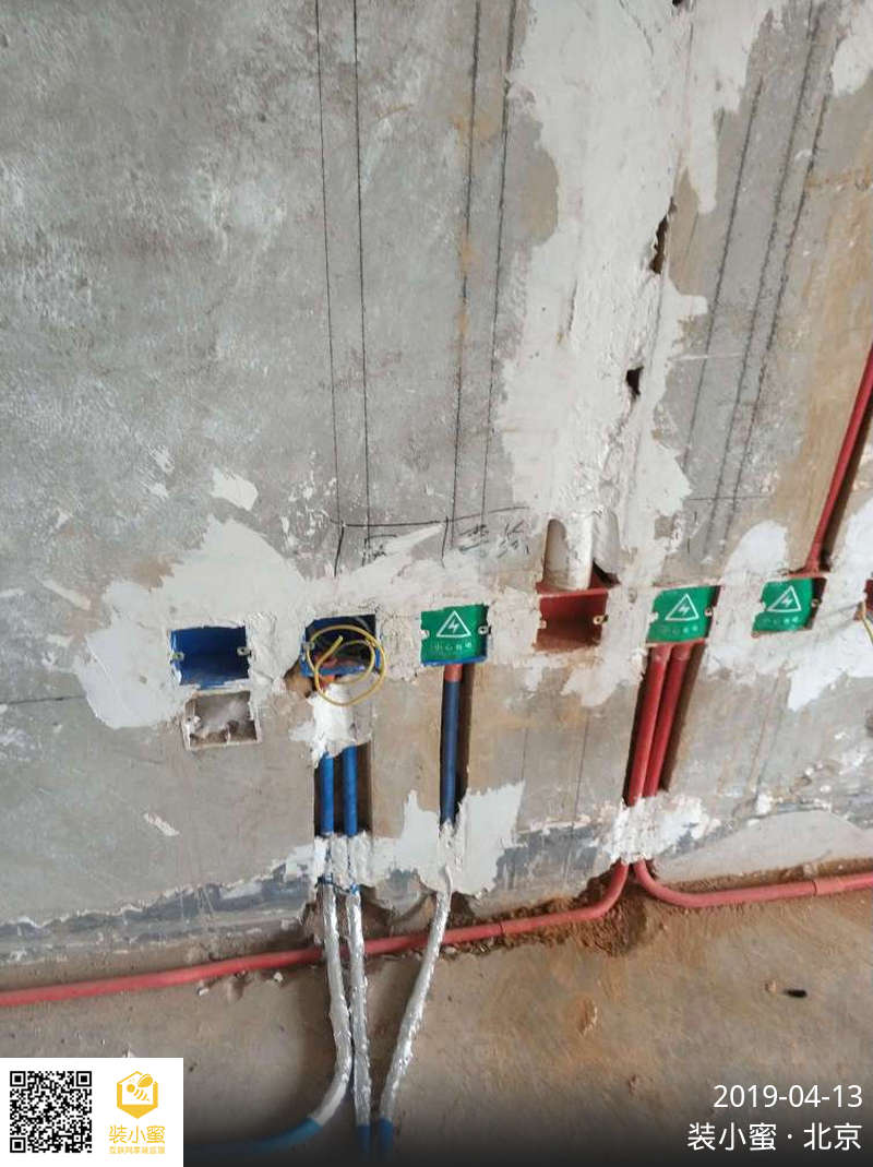

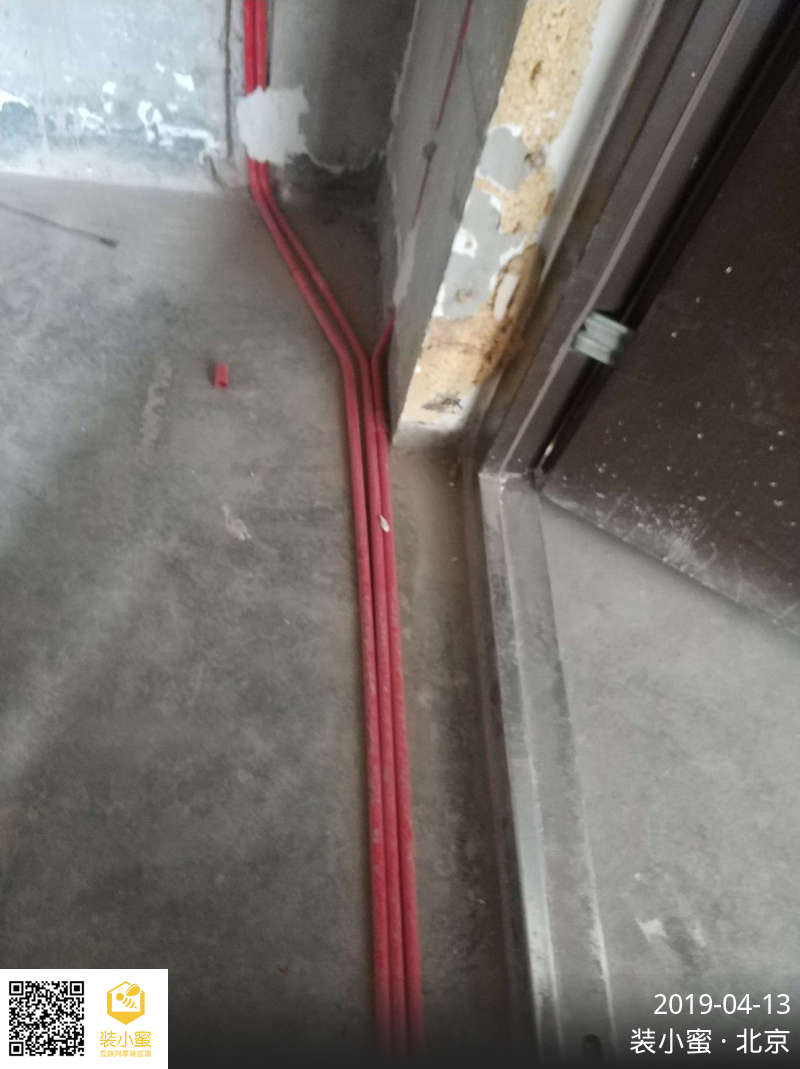

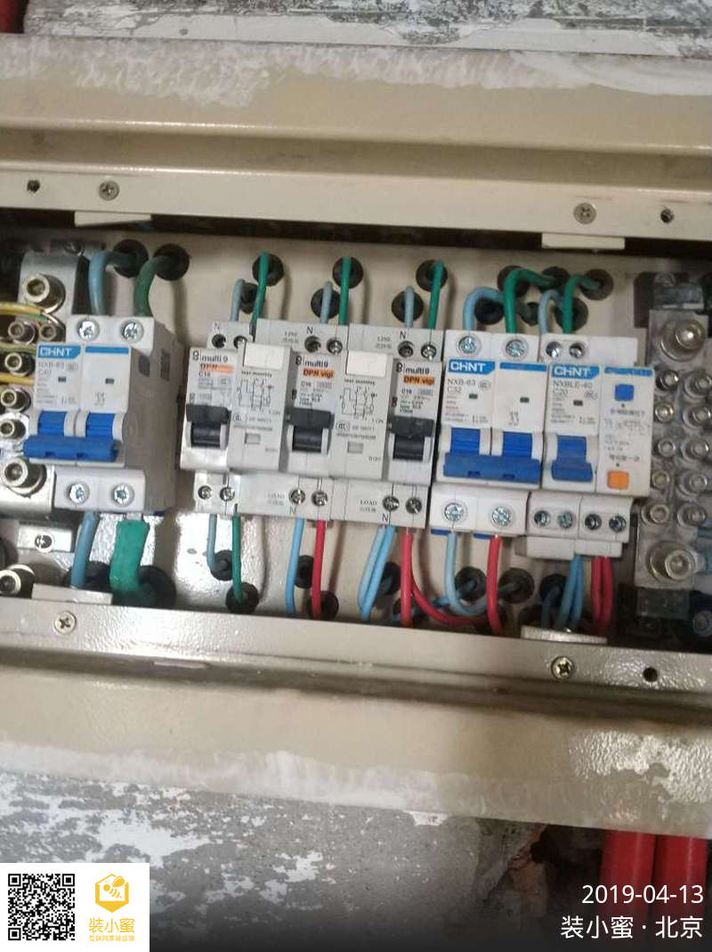

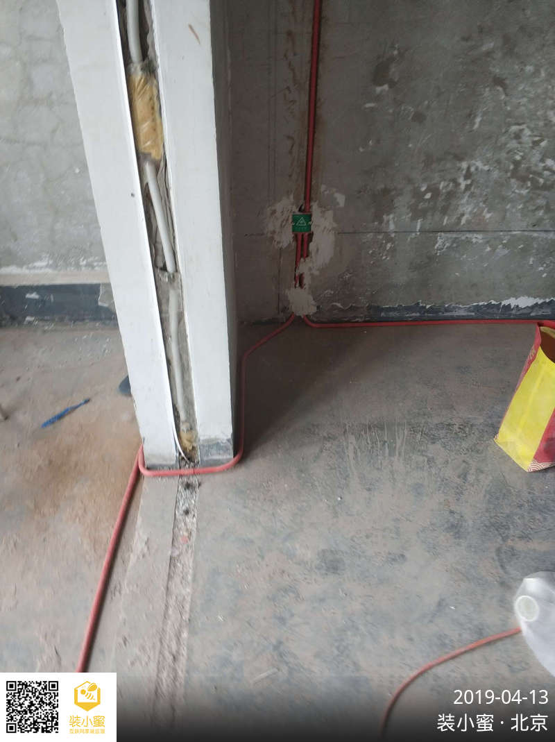

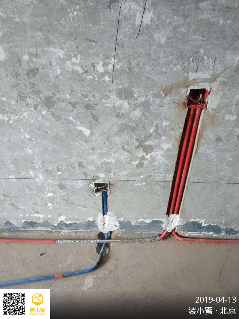

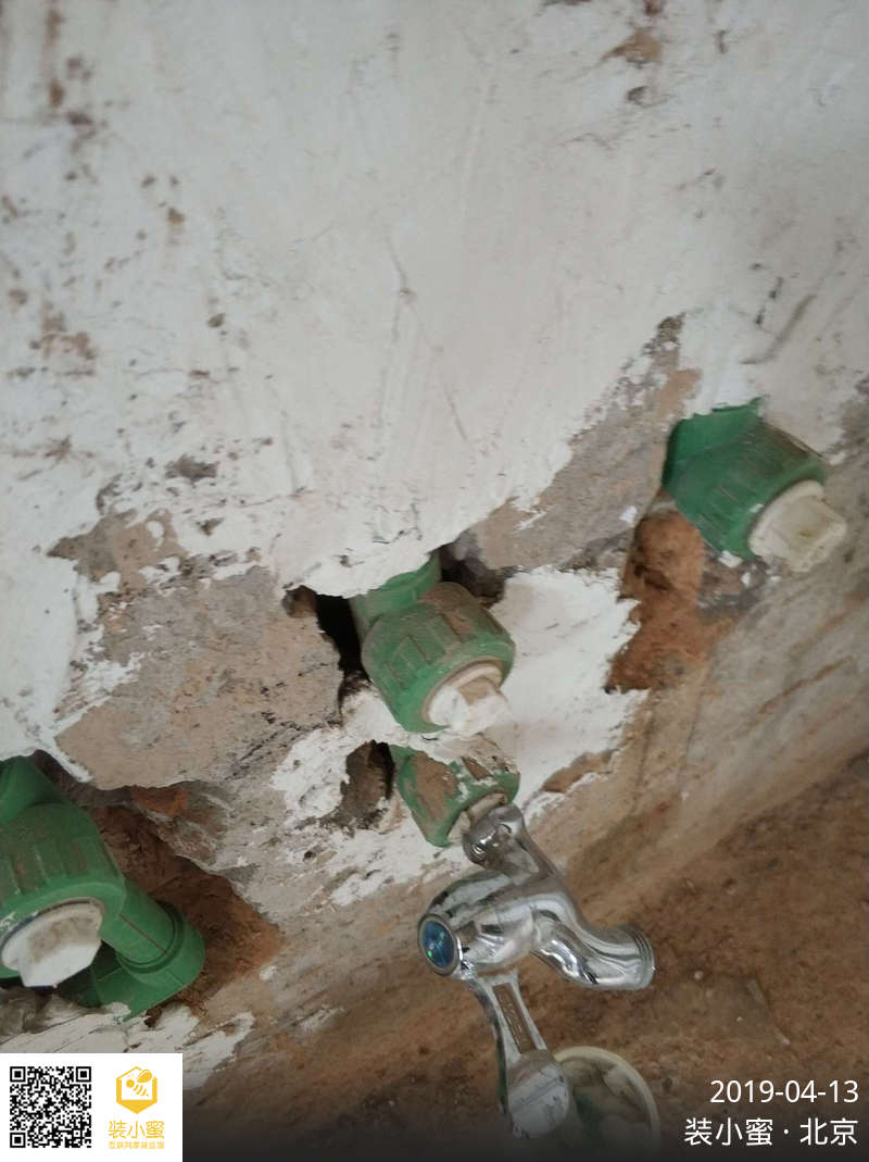

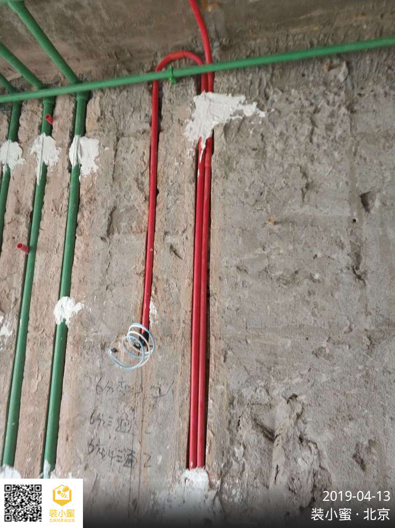

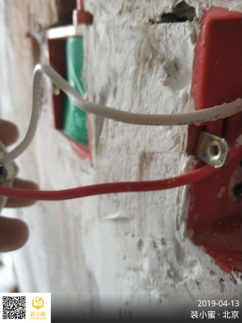

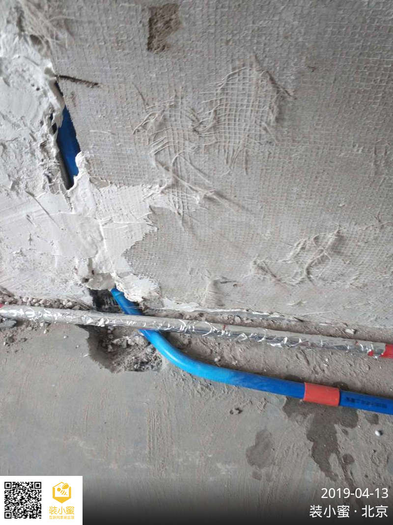

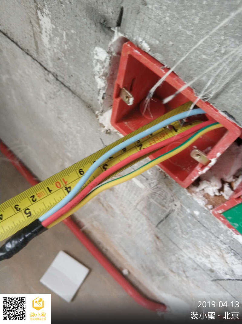

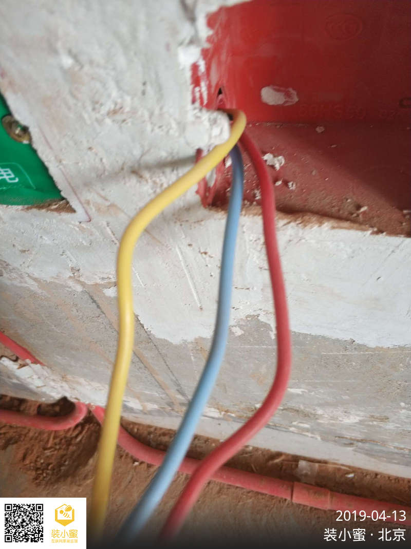

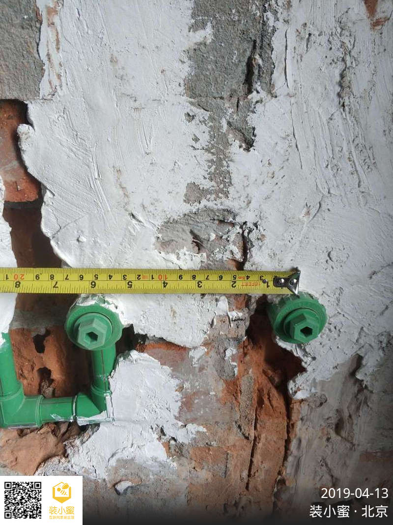

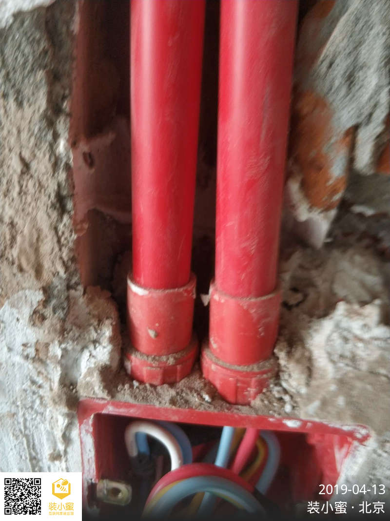

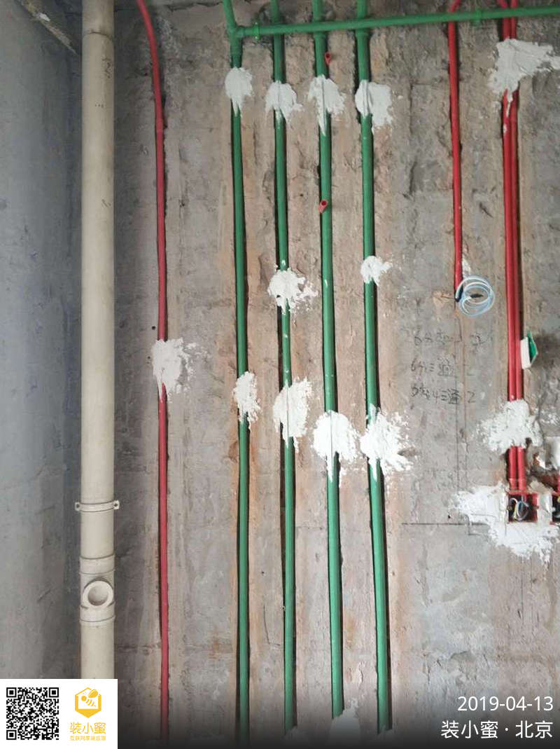

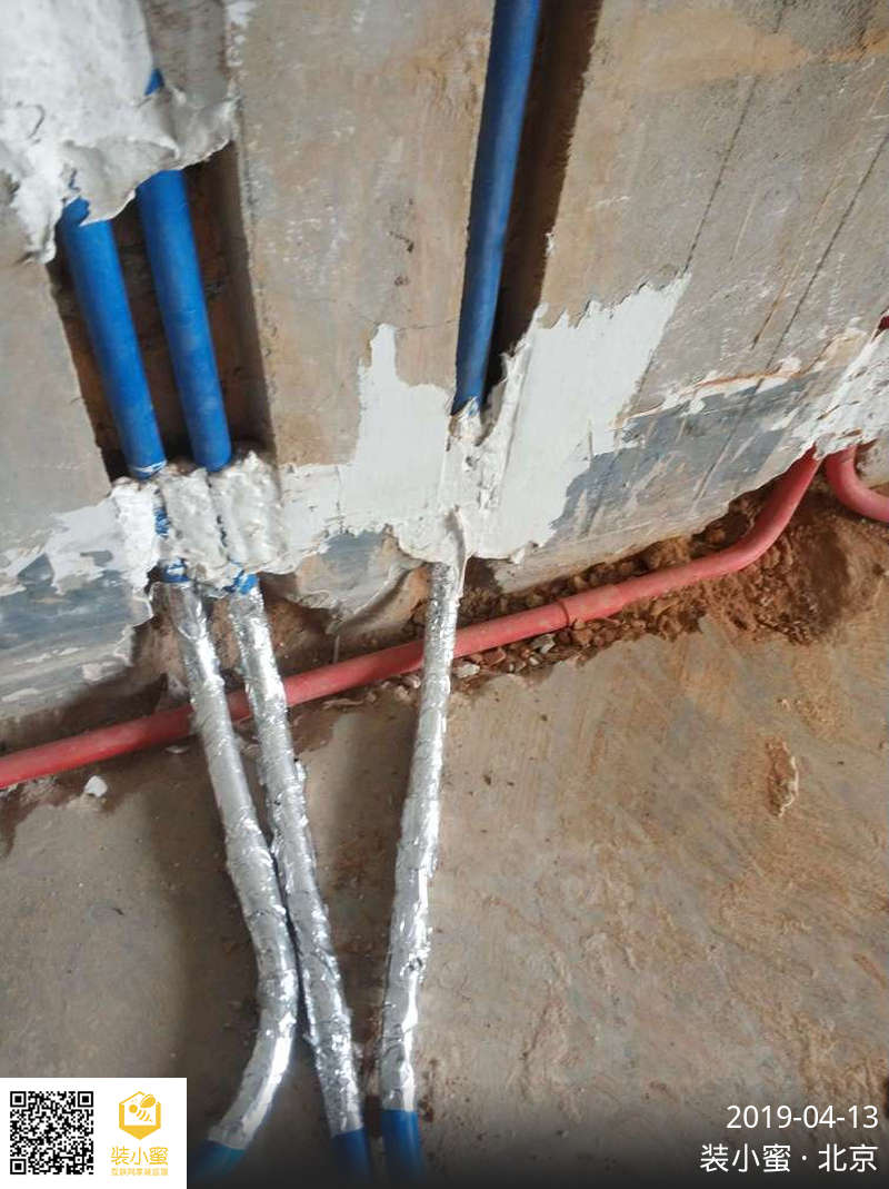

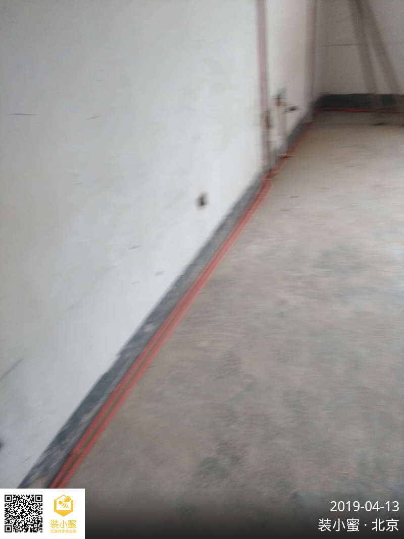

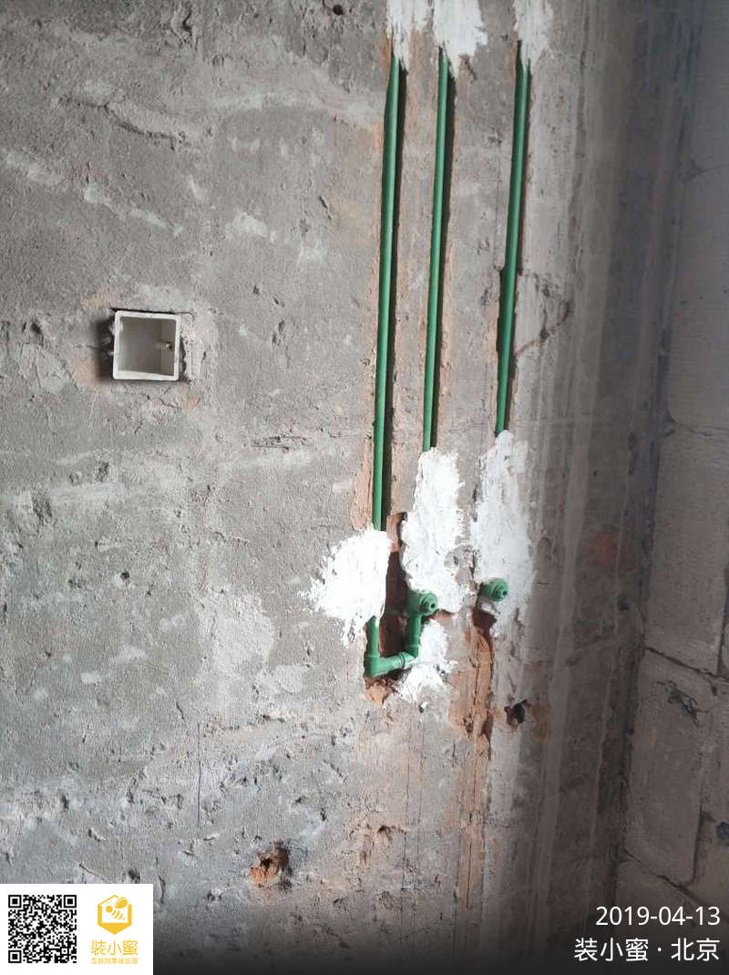

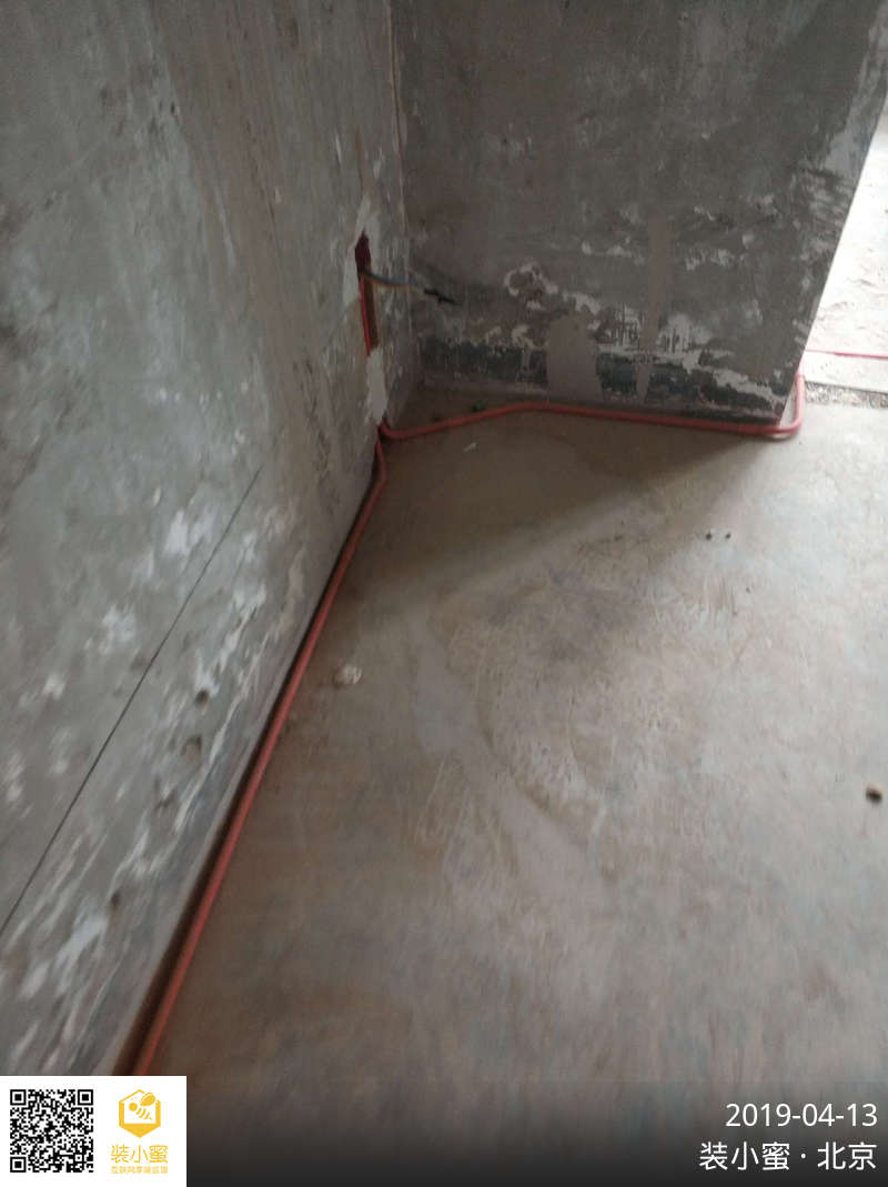

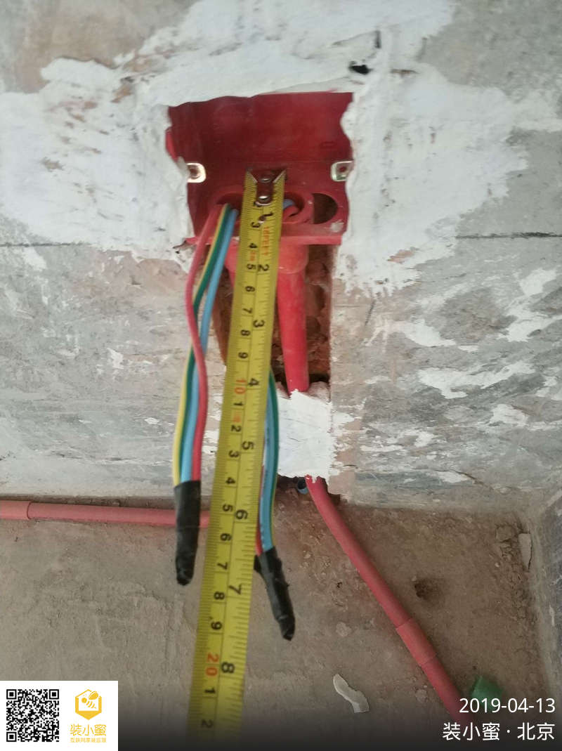

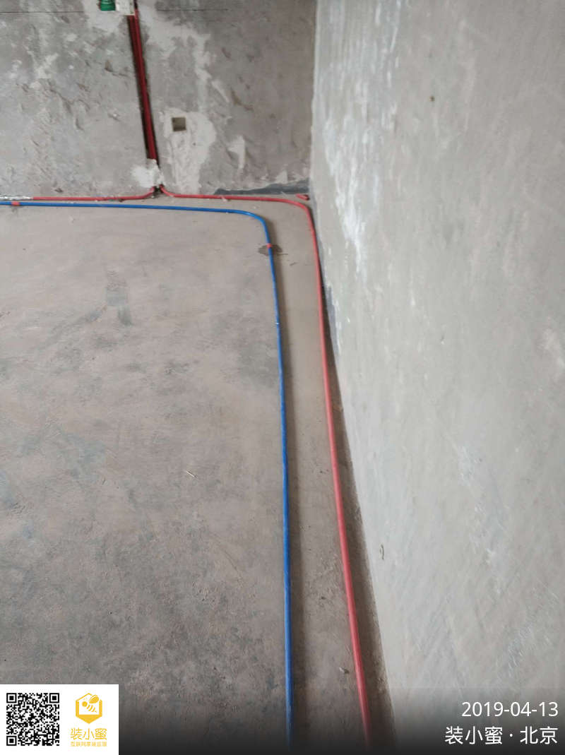

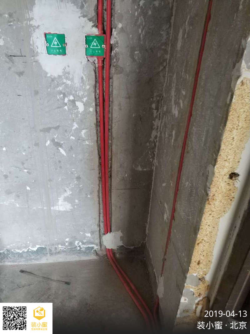

施工进度正常,水电隐蔽工程完成。今天检查情况如下,所有电管顺墙顺序方向进行改造。客户再次确认是按水电定位时的施工方案进行。厨房和空调采用四平方单走会路。普通插座和照明线采用两点五平方,符合施工要求。用线正确,电线分路,分色,强弱分明。混水龙头间距合理,与墙面平行垂直。水管伟星厂家已打压合格,并开质保证书客户收到。

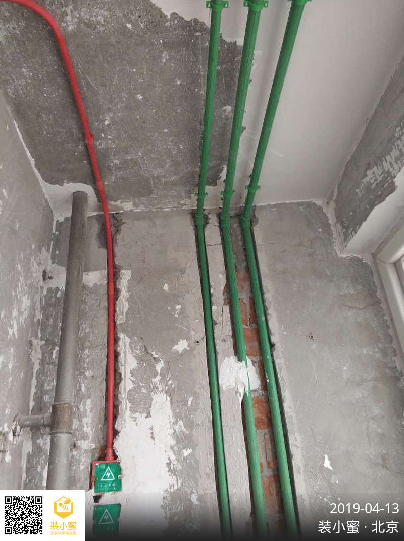

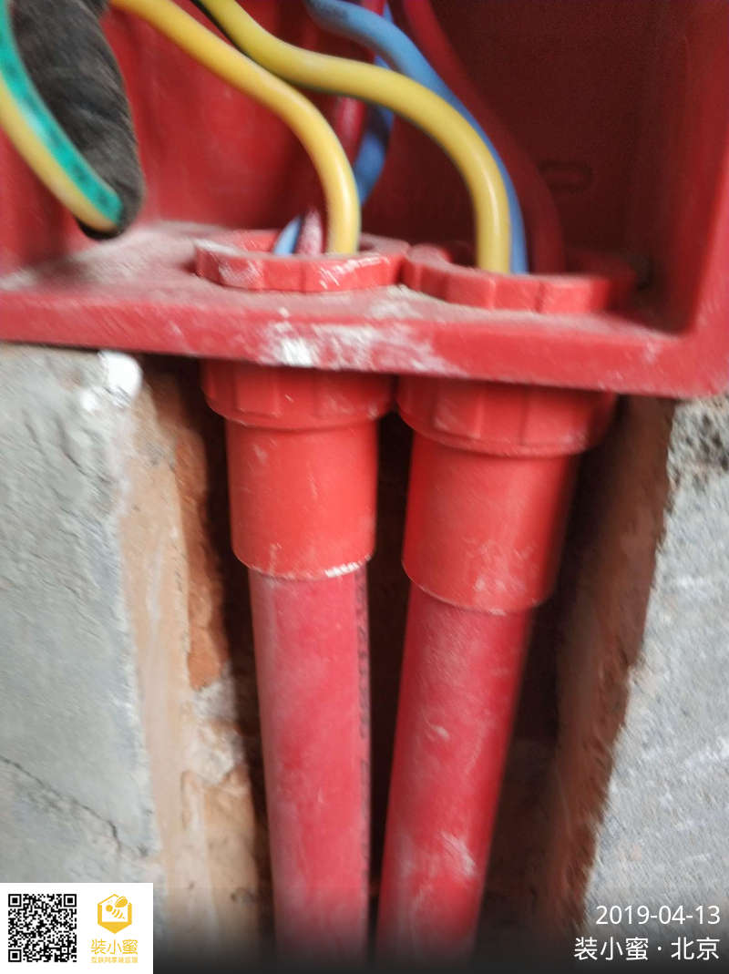

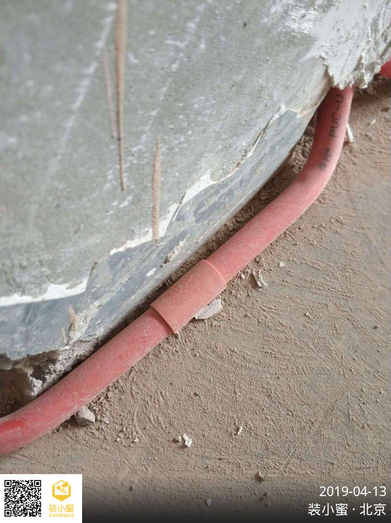

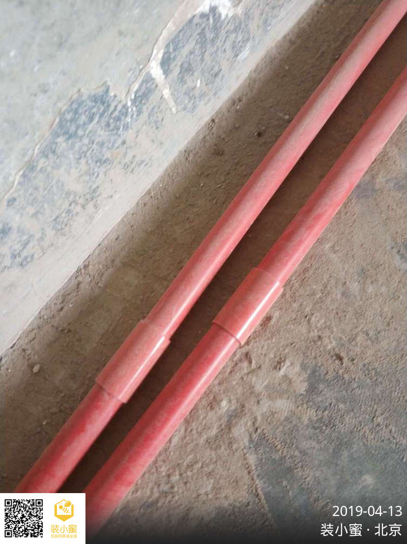

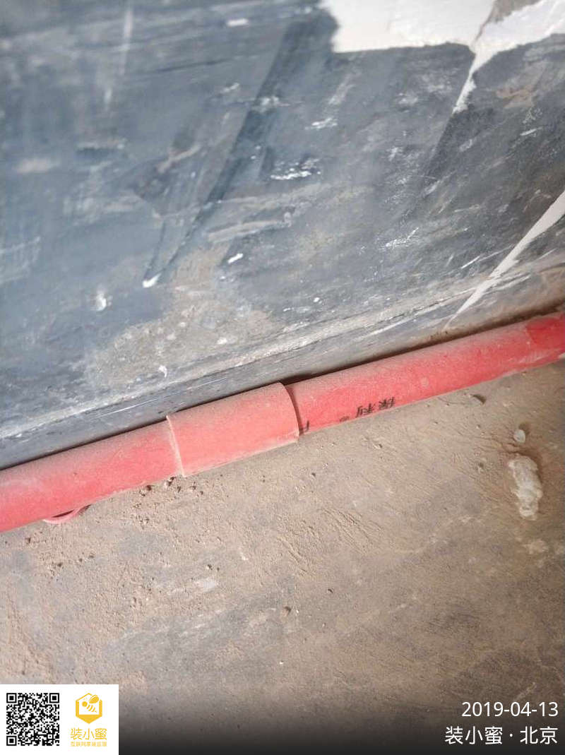

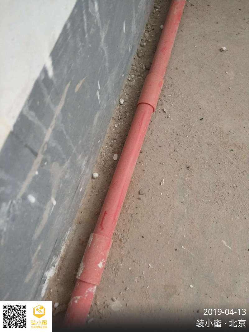

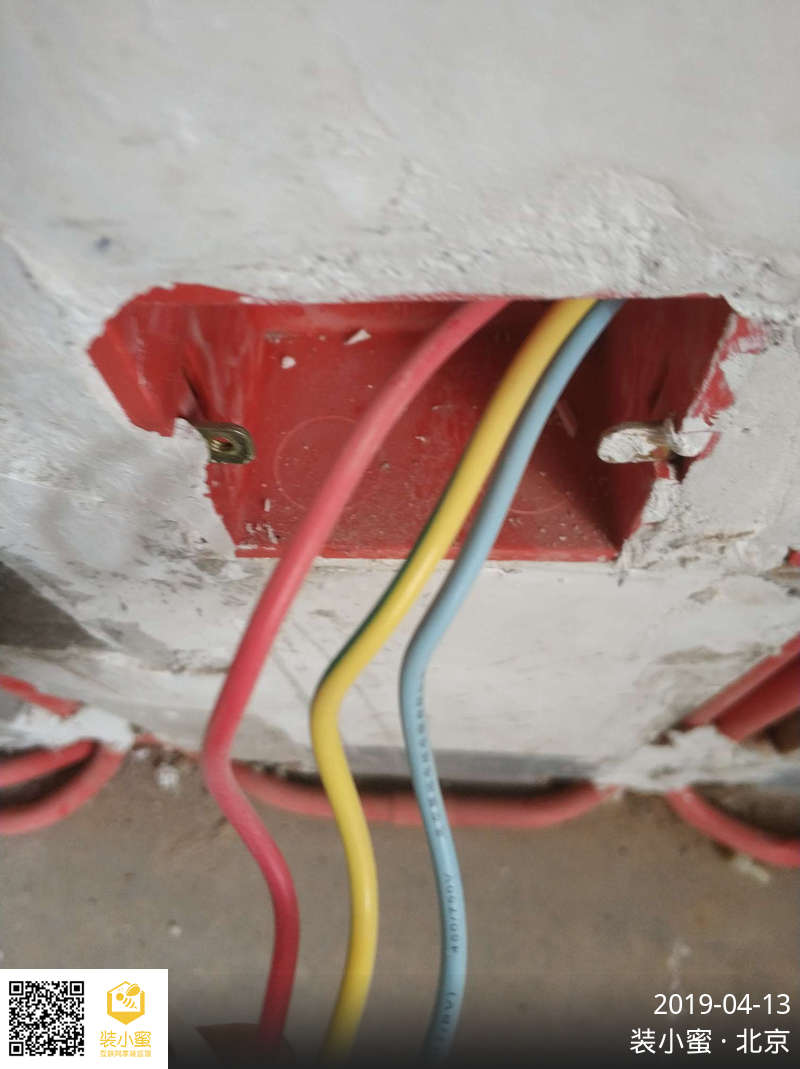

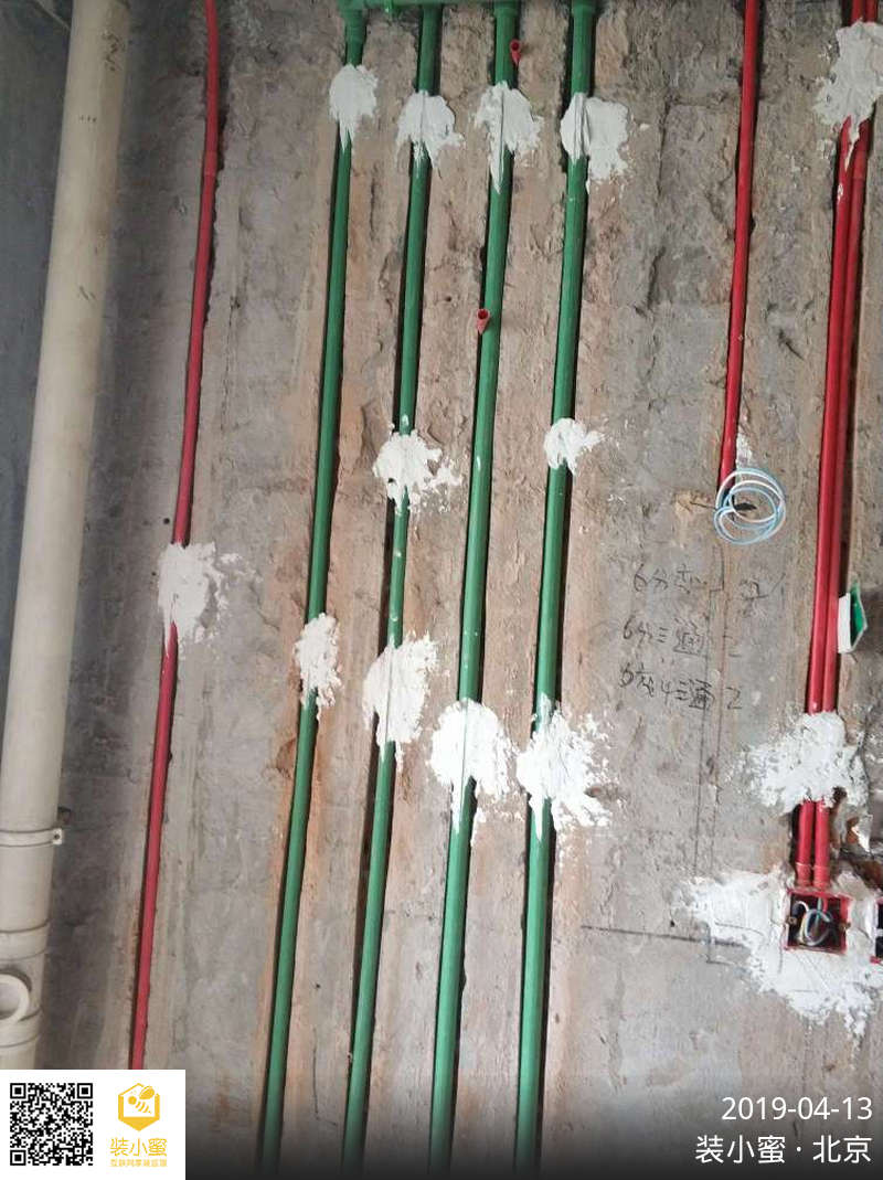

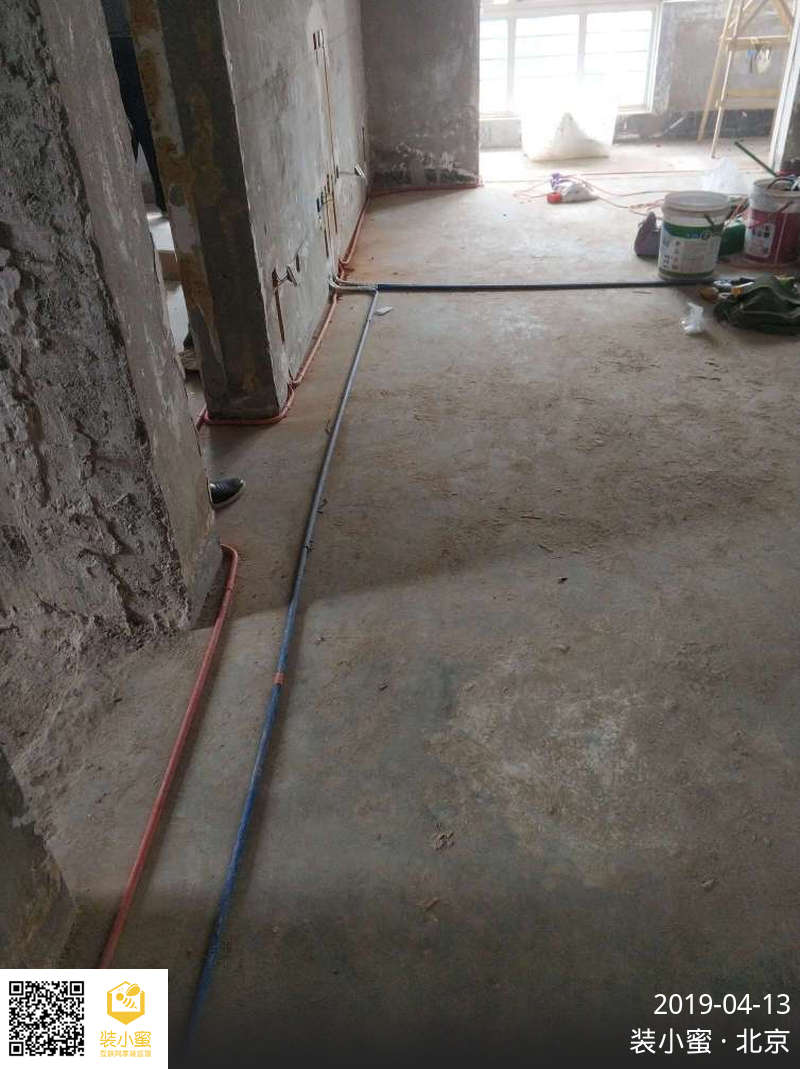

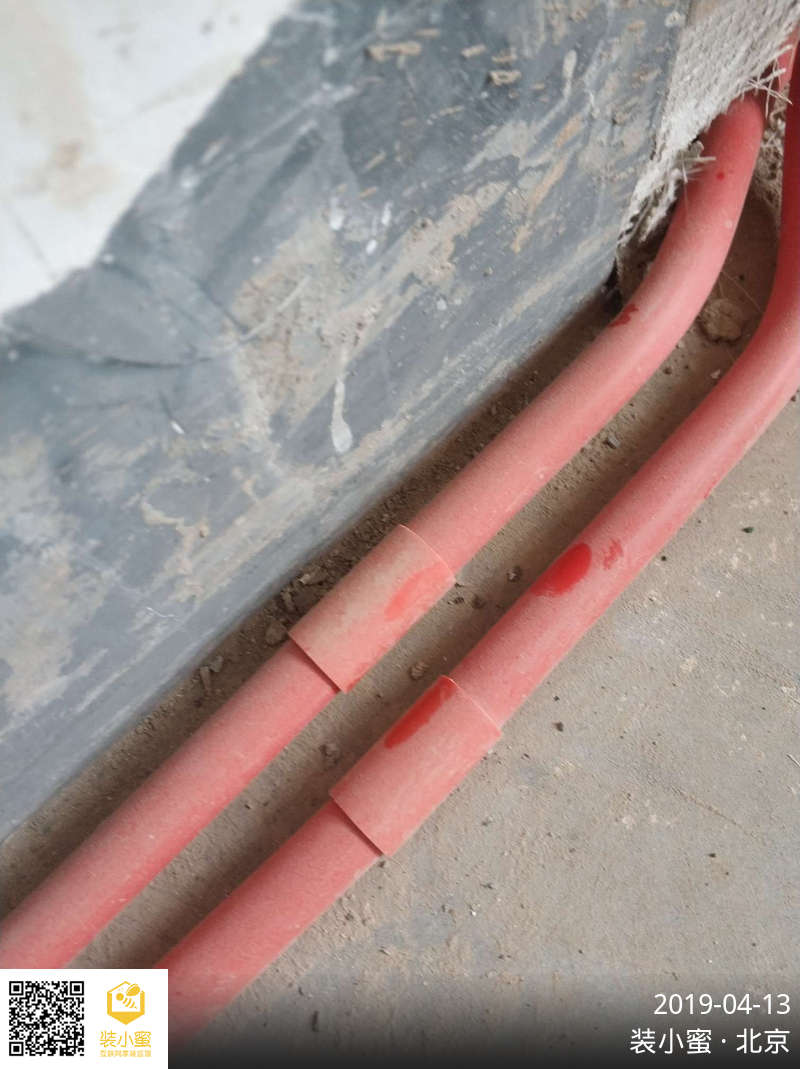

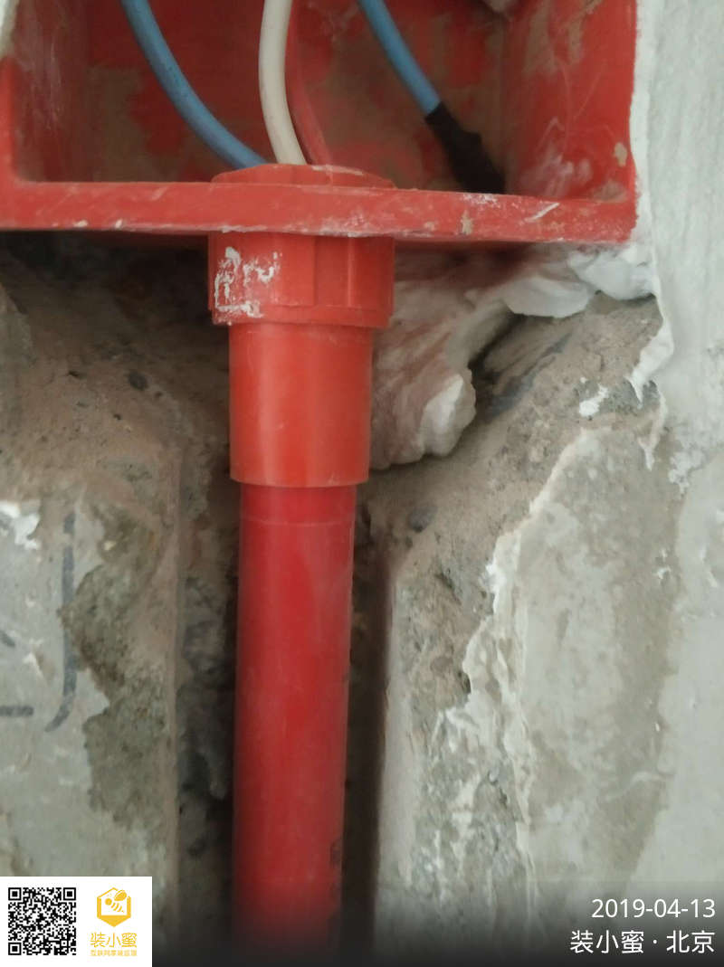

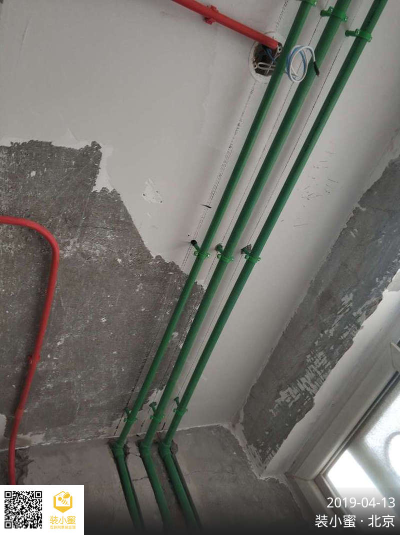

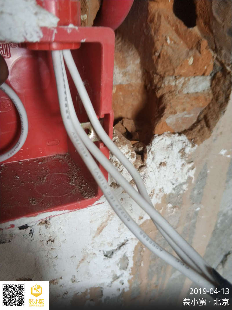

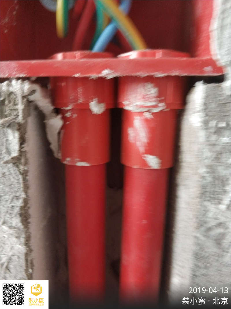

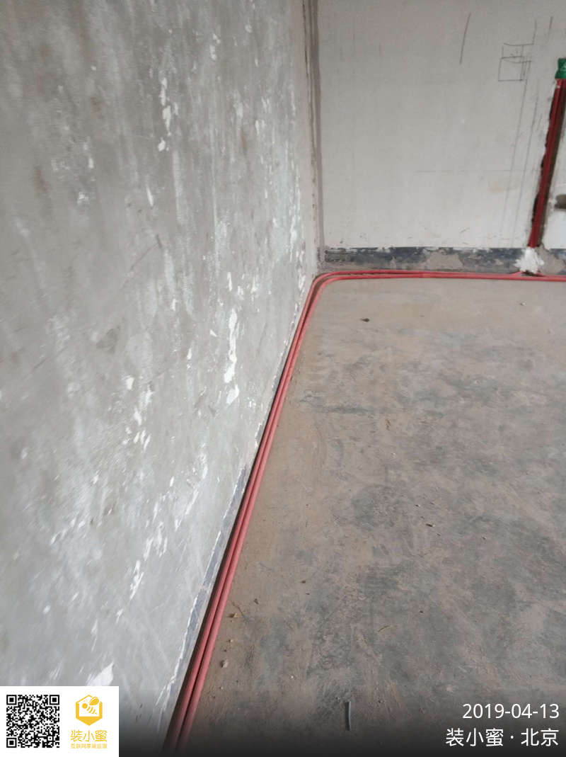

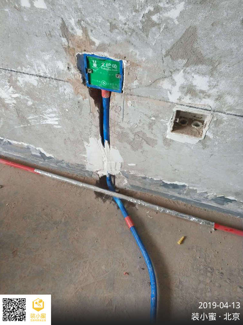

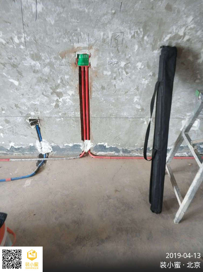

①厨房,卫生间顶面水管端头加强固定。②地面线管加强固定。③吊顶处灯头线加装软管保护。④过墙洞眼单眼穿二根水管,已现场和客户沟通,客户认可。⑤厨房底盒不是水平面,需要调整。
以上问题已现场和客户工长沟通,需要进行整改。下次工地巡查跟踪复查。

灯头盒固定牢固,安装符合要求

循环热水管安装符合要求

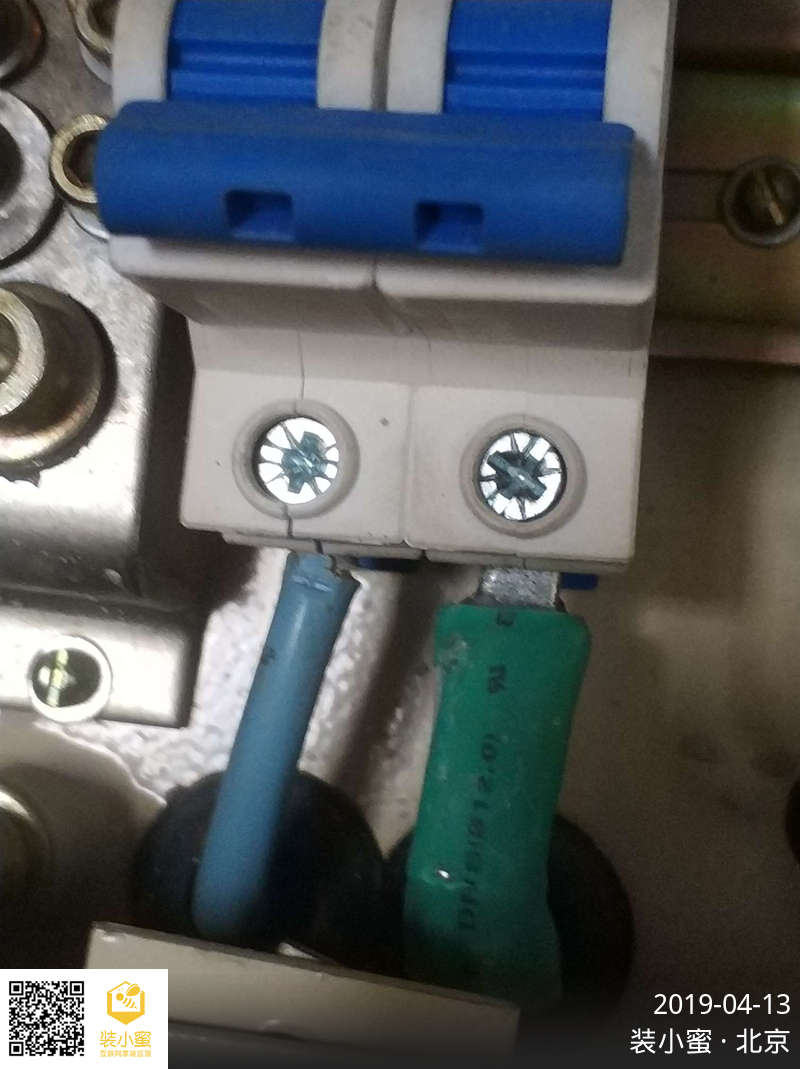

断路器接入导线的数量符合要求
导线与断路器匹配符合要求
断路器漏保设置合理

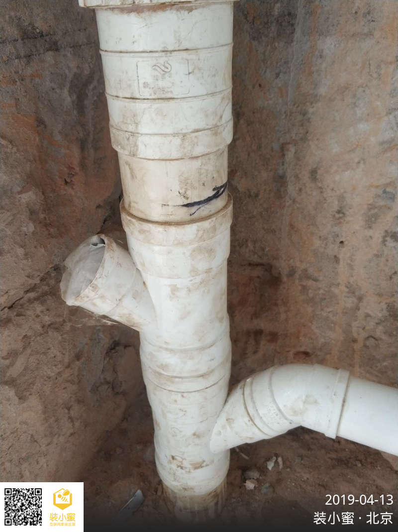

多管并管,已采用Y型三通连接
