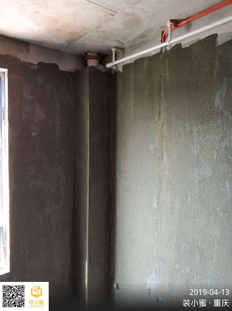

1,阳台地漏排水管走向无法查看,不能确定会不会存在返水隐患。

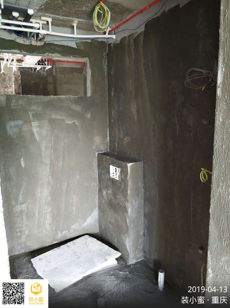

3,主卫生间墙排水管突出墙面,影响防水效果和瓷砖薄贴,需要处理。

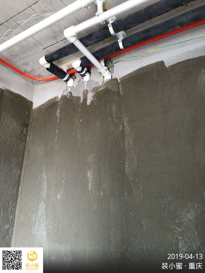

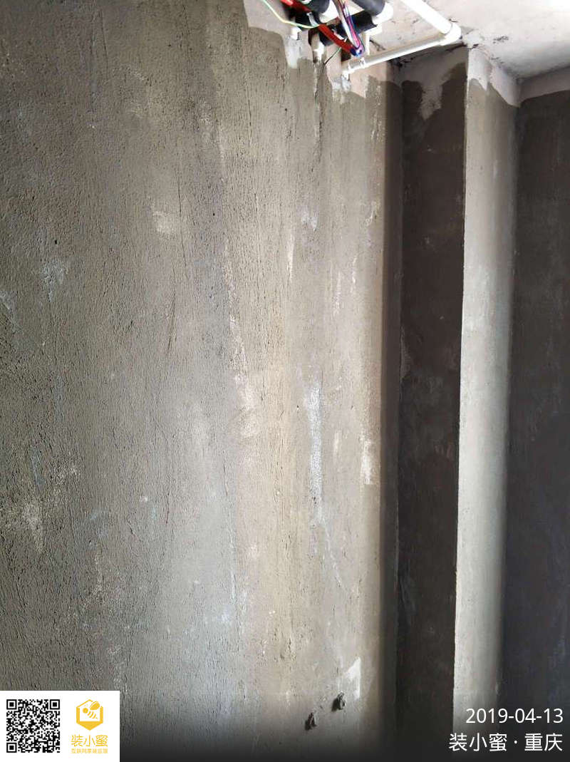

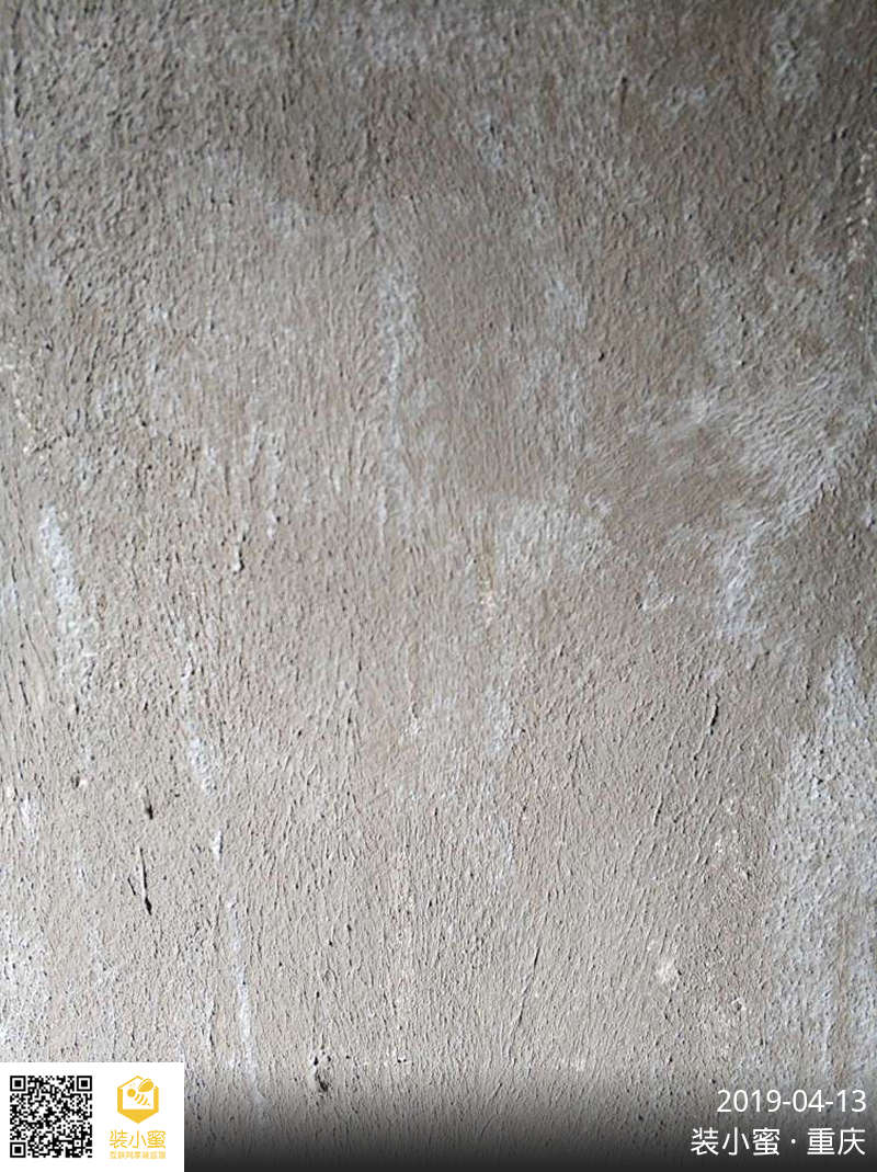

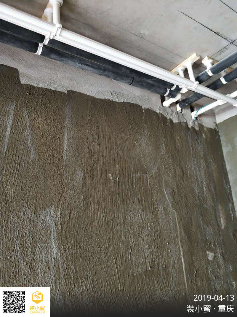

墙面基层表面基本平整
墙面干区防水层施工区域符合要求
