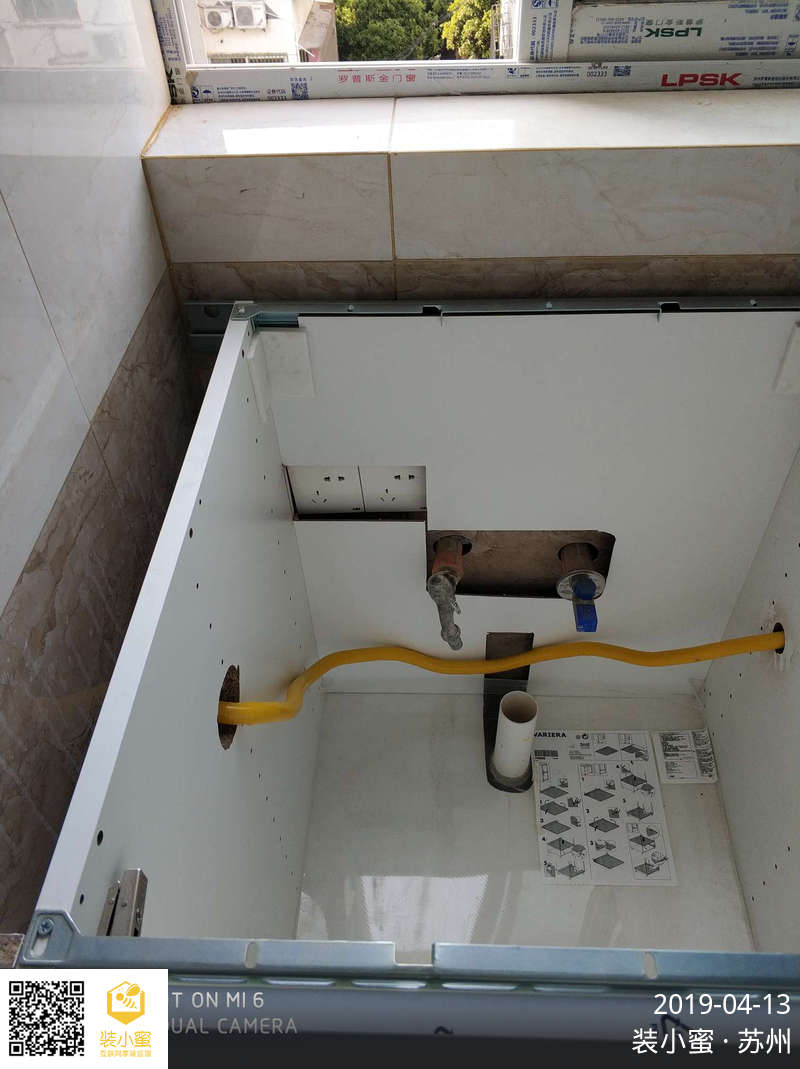

1.厨卫五金安装需注意墙面管线走向。
2.厨卫五金安装应牢固无松动。

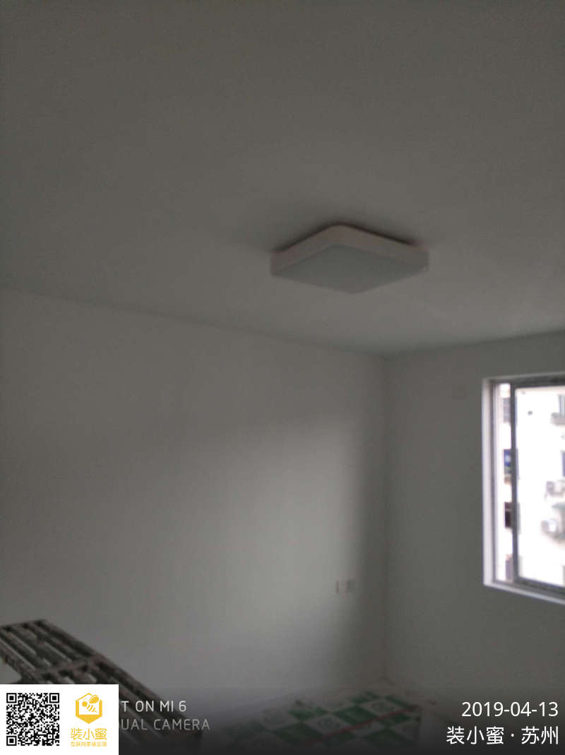

乳胶漆面层,手感牢固光滑

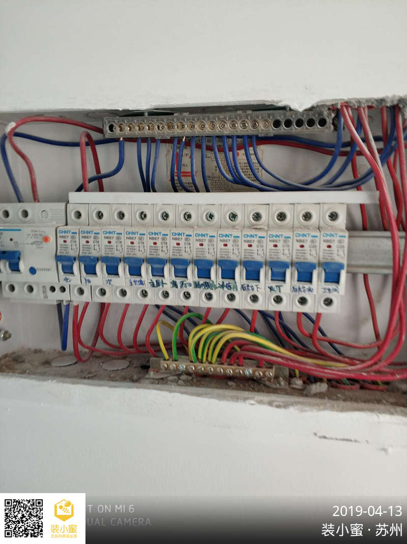

断路器的接线规范牢固
各断路器回路控制正确符合设计要求
灯具安装符合设计要求
角阀开闭正常,无渗漏
