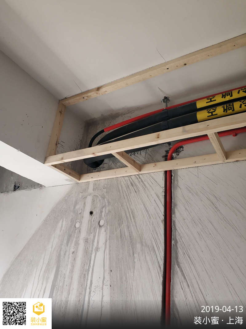

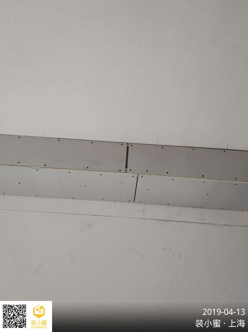

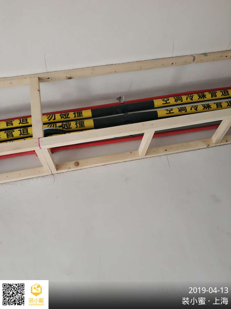

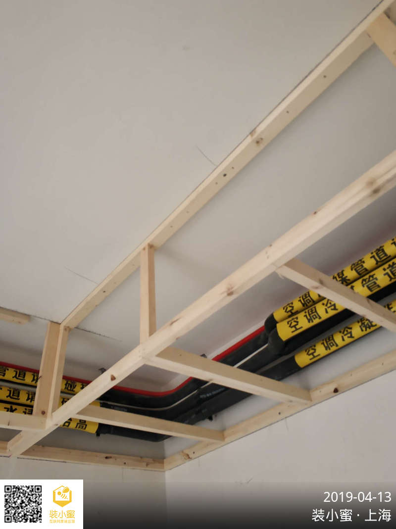

泥木巡检1。其他在场人员:木工。现场木工施工。墙、地面开槽填补平整,室内开孔已封堵;地坪平整、水平,未见明显裂缝,完成面标高合理;木龙骨未涂刷防火涂料,主副龙骨间距合理,固定牢固。
问题或建议:1、石膏板转角处需使用整板,不得有十字拼缝;2、大于3kg吊灯需固定在原顶面,不可固定在龙骨或板面;3、厨卫门套基层板需与地面完成面预留防潮距离;4、墙砖空鼓不得>15%瓷砖面积,地砖不可有空鼓;5、卫生间淋浴区域墙面防水1.8米以上,其余区域30公分以上。本次是第5次上门检查,还余6次上门。泥工进场请告知监理。

吊杆平直,用材符合要求
吊杆与主龙骨固定符合要求
主次龙骨质量符合要求
主龙骨安装固定施工符合要求
次龙骨安装固定施工符合要求
边龙骨安装固定施工符合要求
吊顶侧挂板施工符合要求
