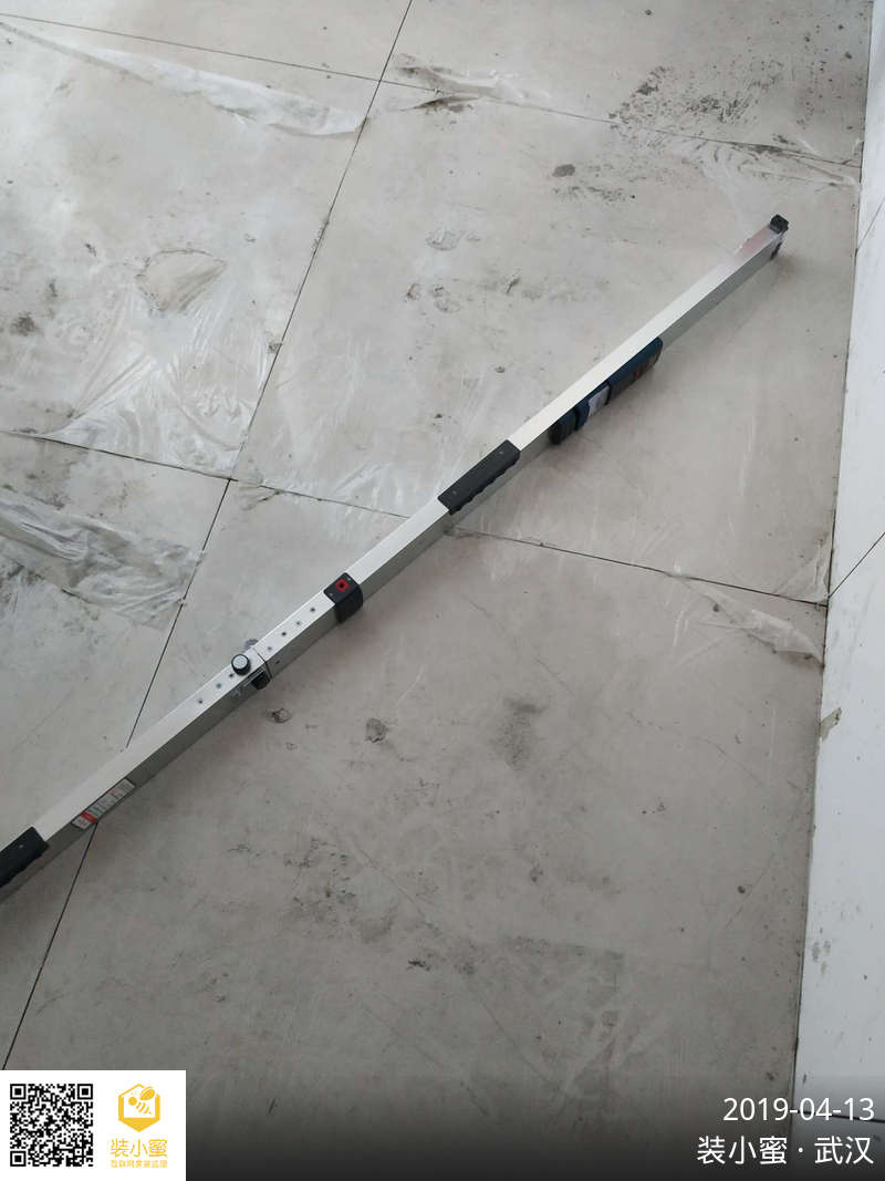

1,阳台地面砖,客厅地面砖,有几处空鼓,已告知施工方整改处理。
2,中间卧室石膏板吊顶,两头误差5毫米,已告知施工方整改处理。

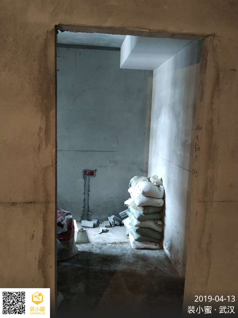

1,厨房,卫生间,墙面做水电路线标记。
2,油工进场要求墙面接缝和裂缝处贴布处理。
3,工人下班时做到停水断电,保证安全施工。

门洞两侧墙面垂直偏差符合要求
地面砖(石)铺贴平整,符合要求
