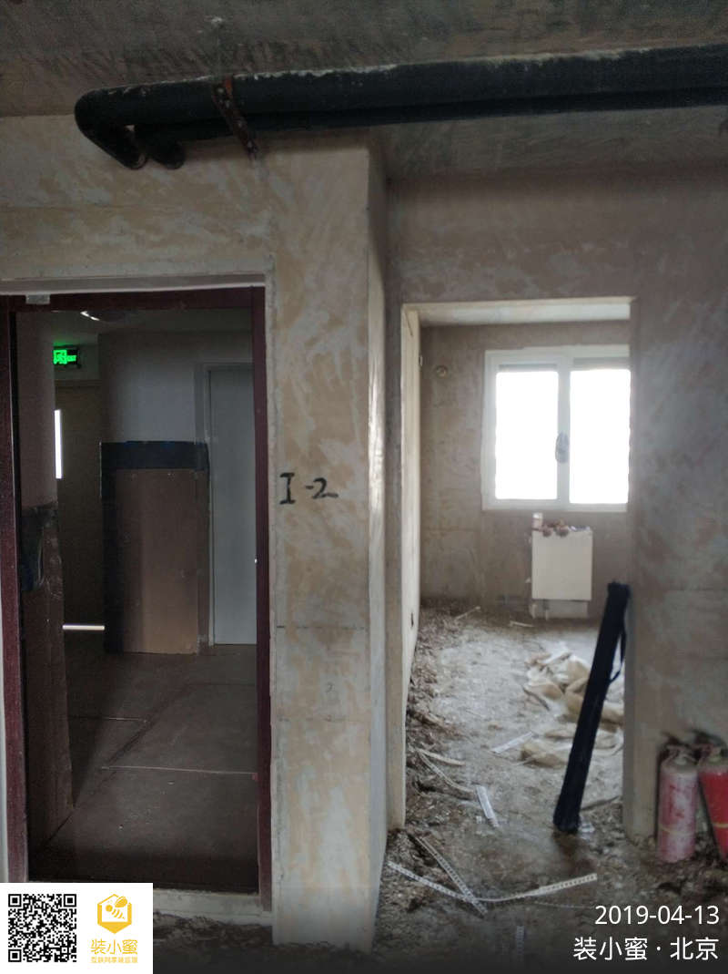

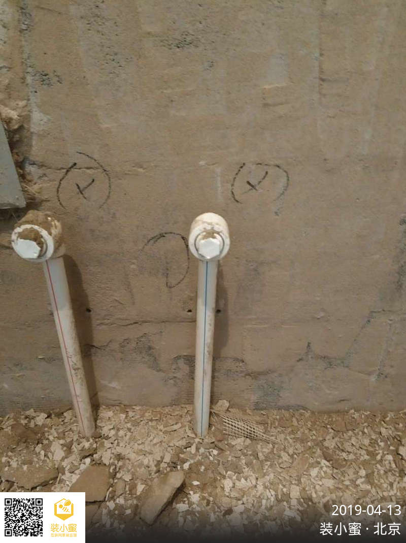

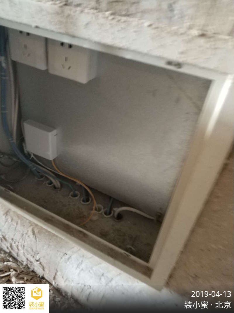

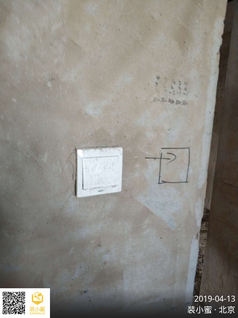

施工现场正在进行墙面铲除施工。现场进行了水电定位工作,各水电位置已确定可以进行水电改造施工。施工进度正常。

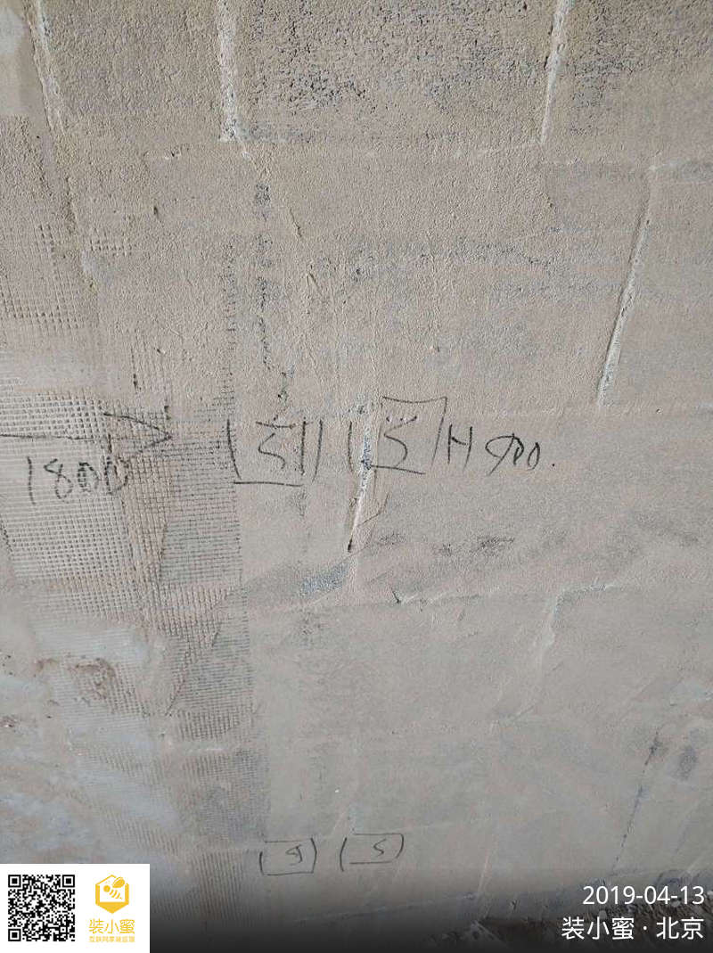

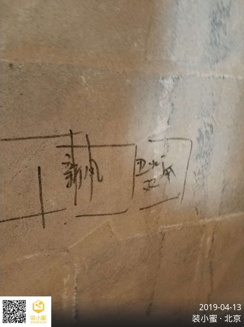

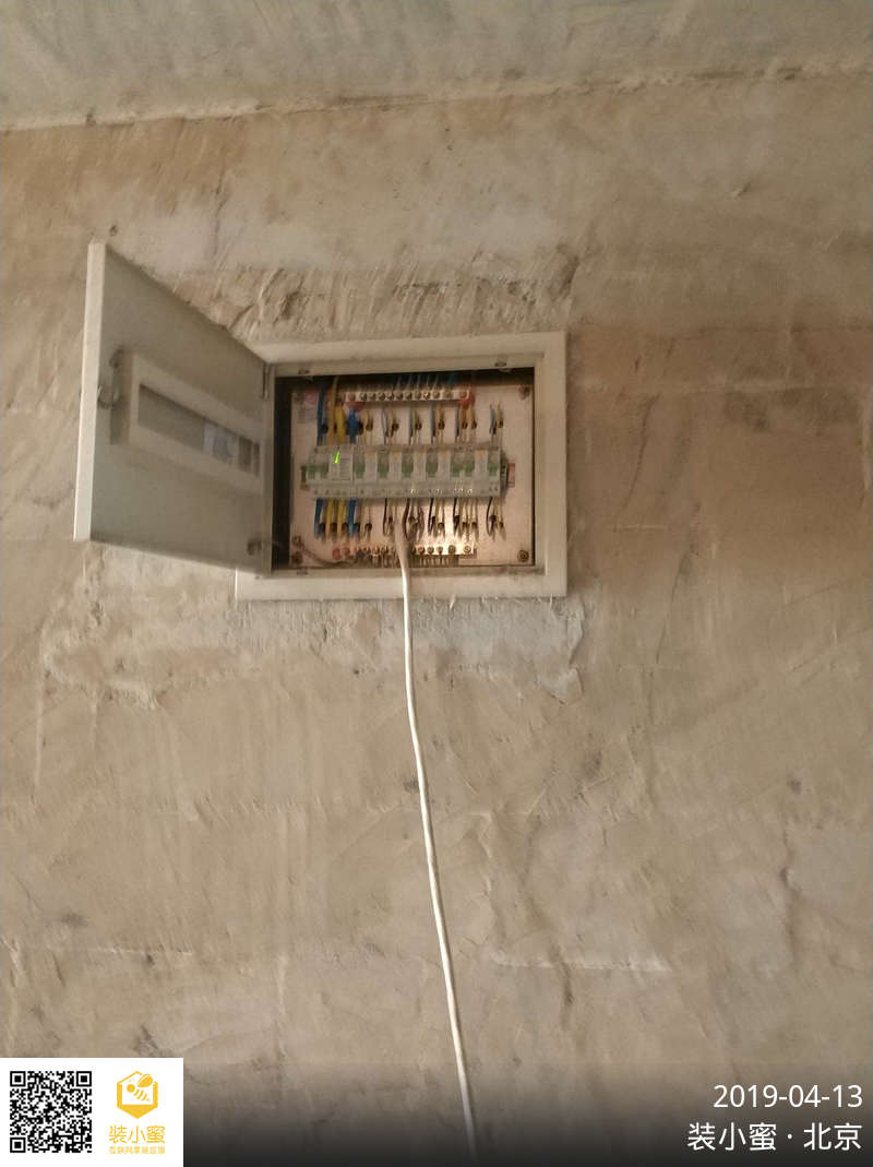

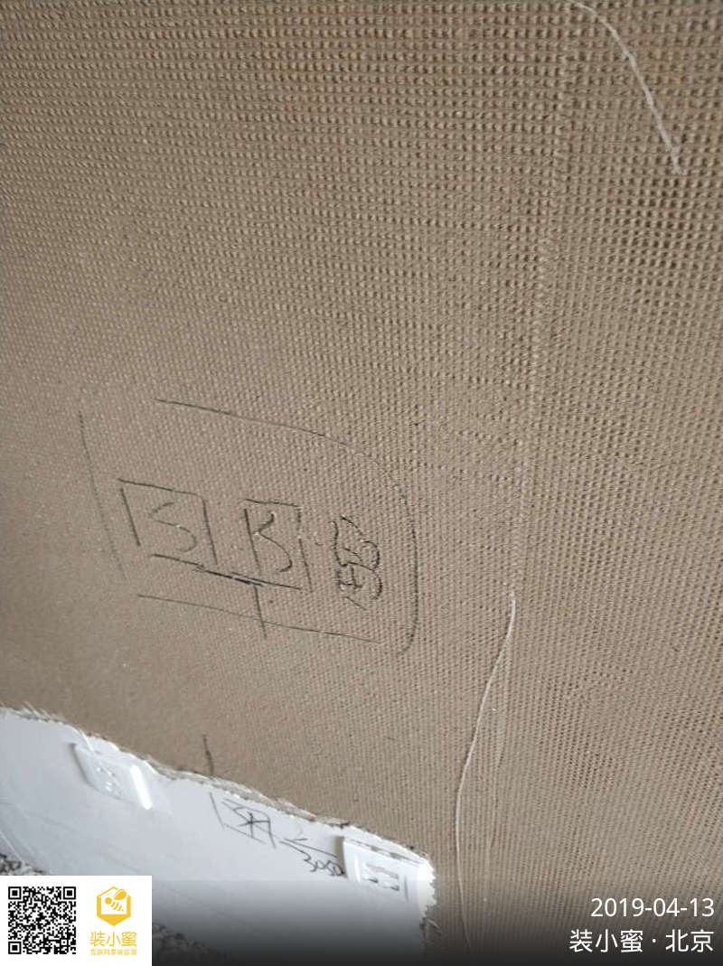

经检查发现局部墙面铲除后仍需加强处理。现场已告知客户和工长,工长确认处理。现场己确定水电走向施工方案,采用点到点,厨卫顶面加分线盒,横平竖直的标准施工方案。厨房水电位己由橱柜厂家出图,施工方按图施工,其余各水电点位现场基本己确定可以进行施工。

给水点位置与水管安装方案确定,可以实施
水电管线的走向设计合理,可以实施
插座高度及定位线已弹,高度检测正确
开关高度及定位线已弹,高度检测正确

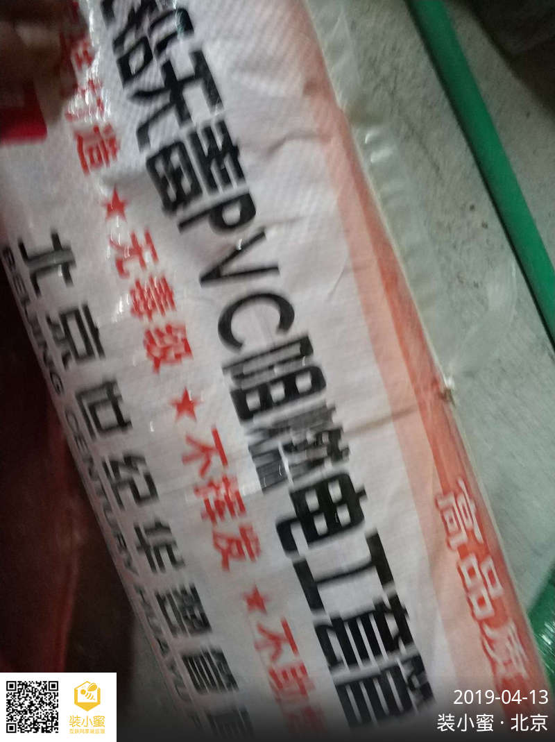

电线管
