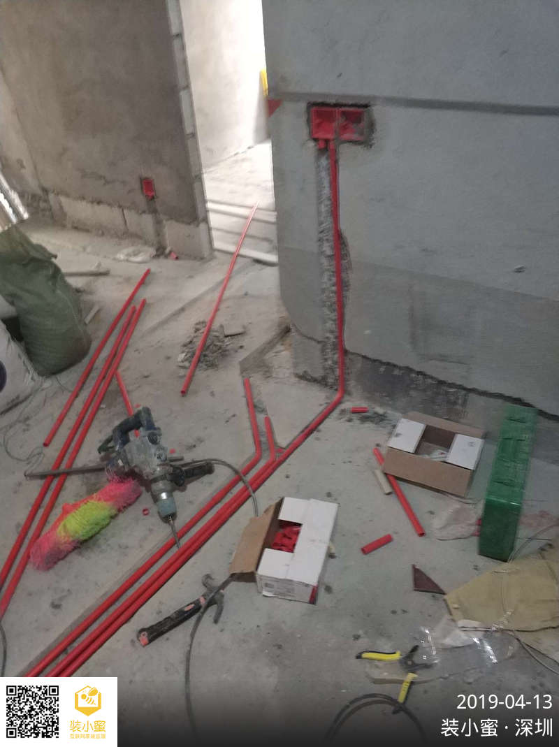

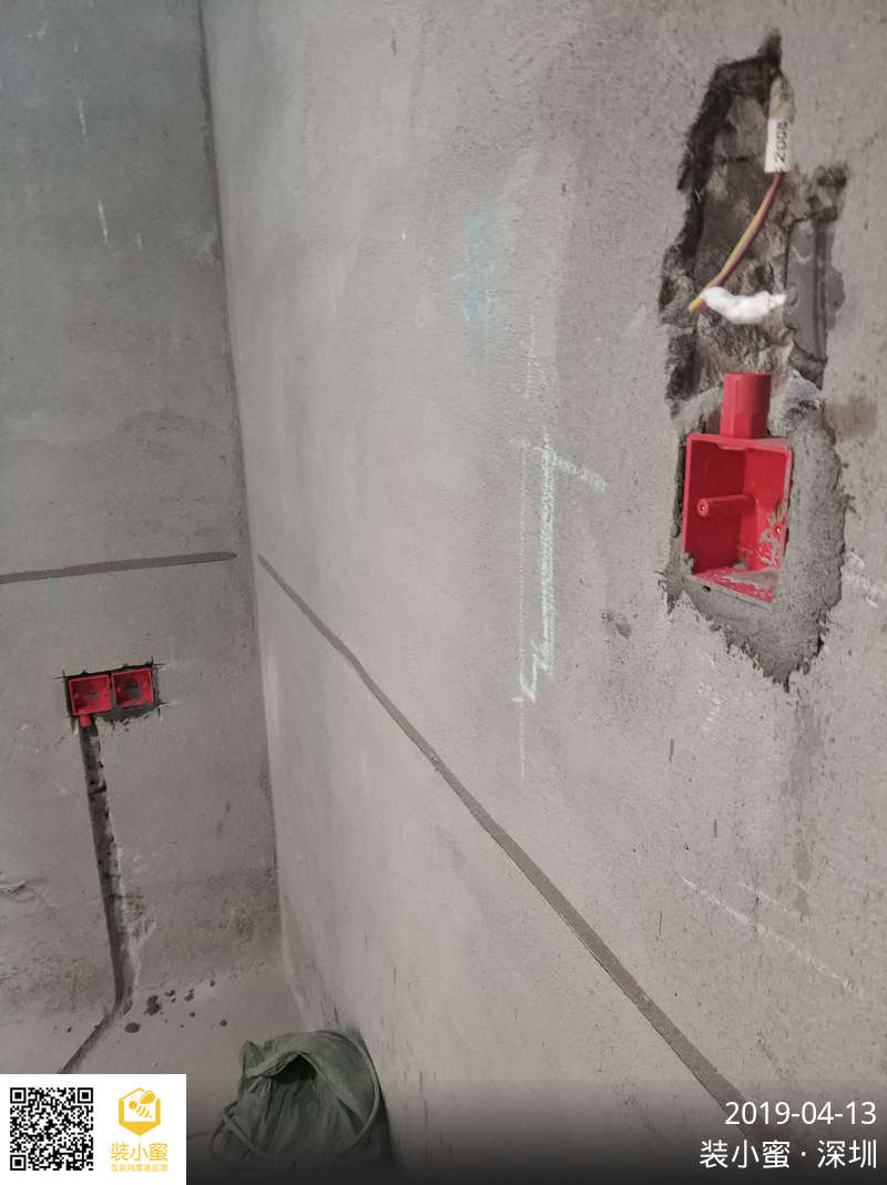

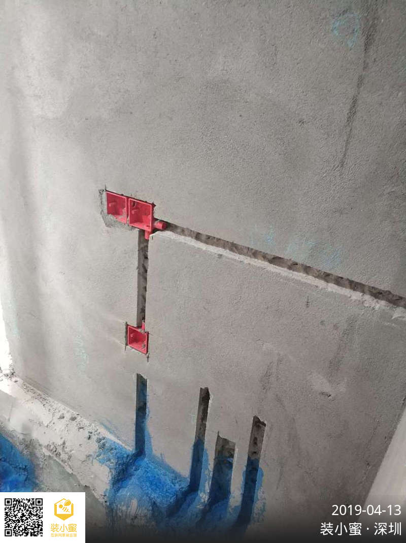

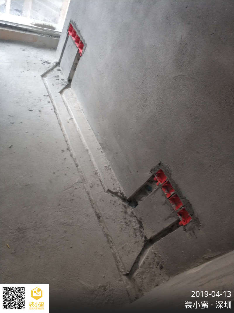

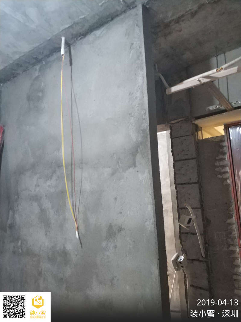

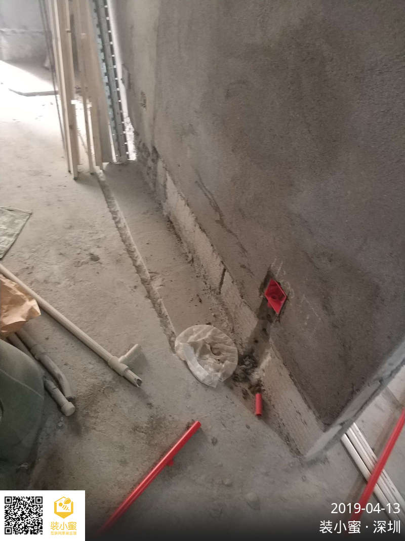

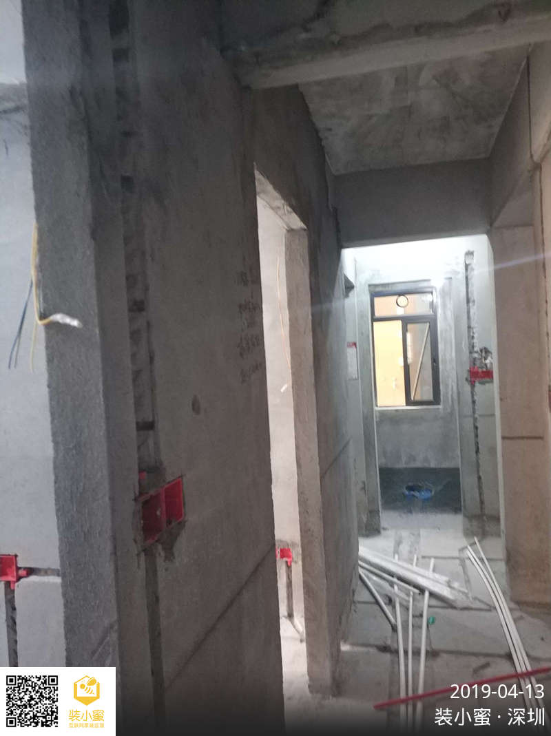

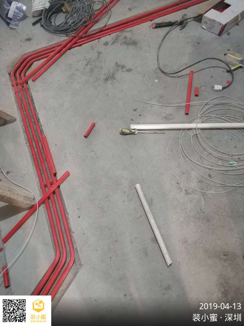

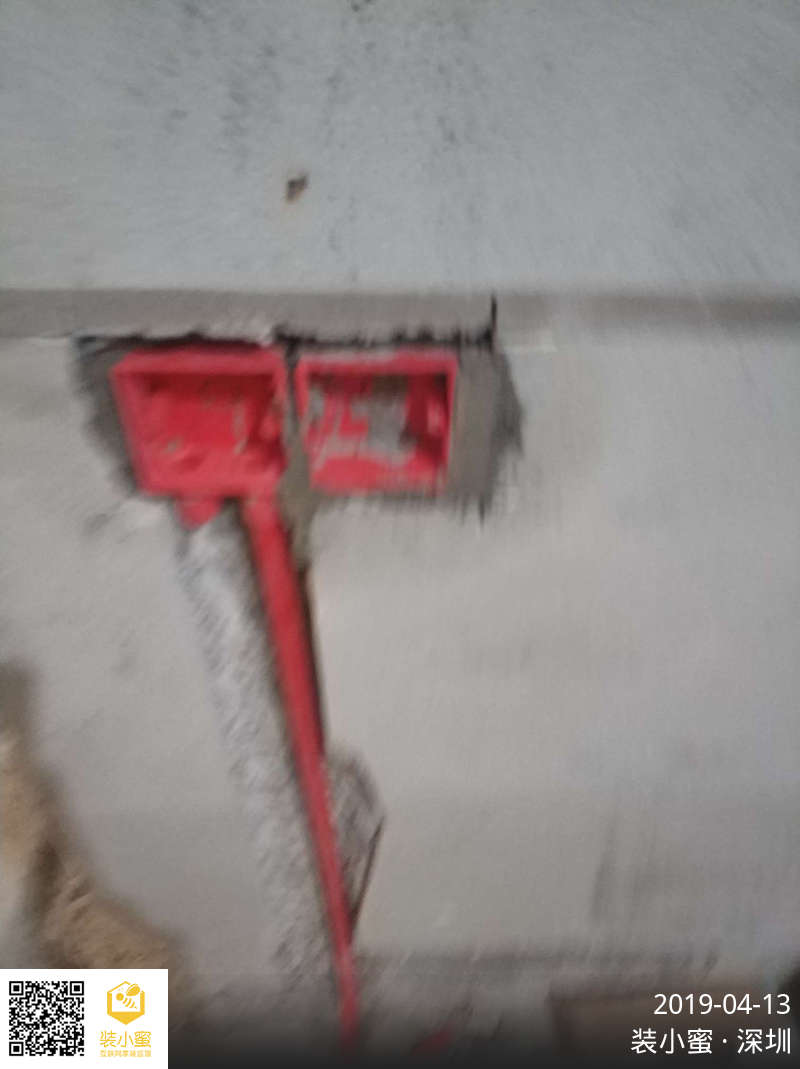

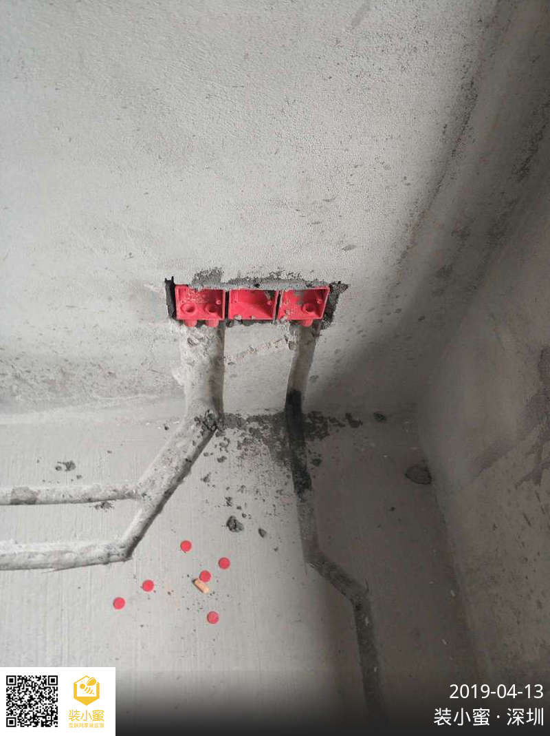

水电施工

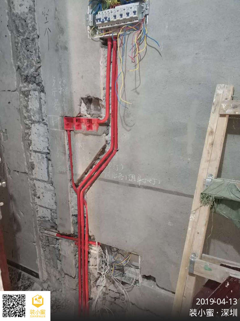

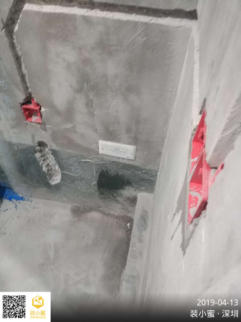

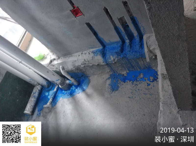

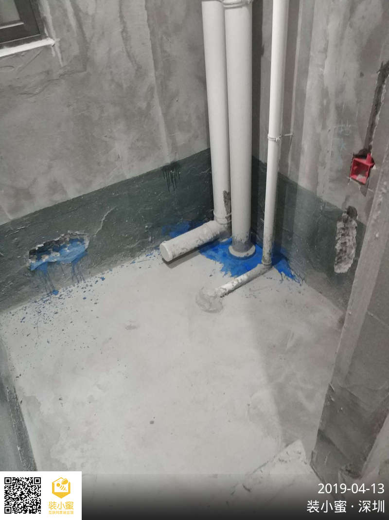

1.卫生间需做二次排水

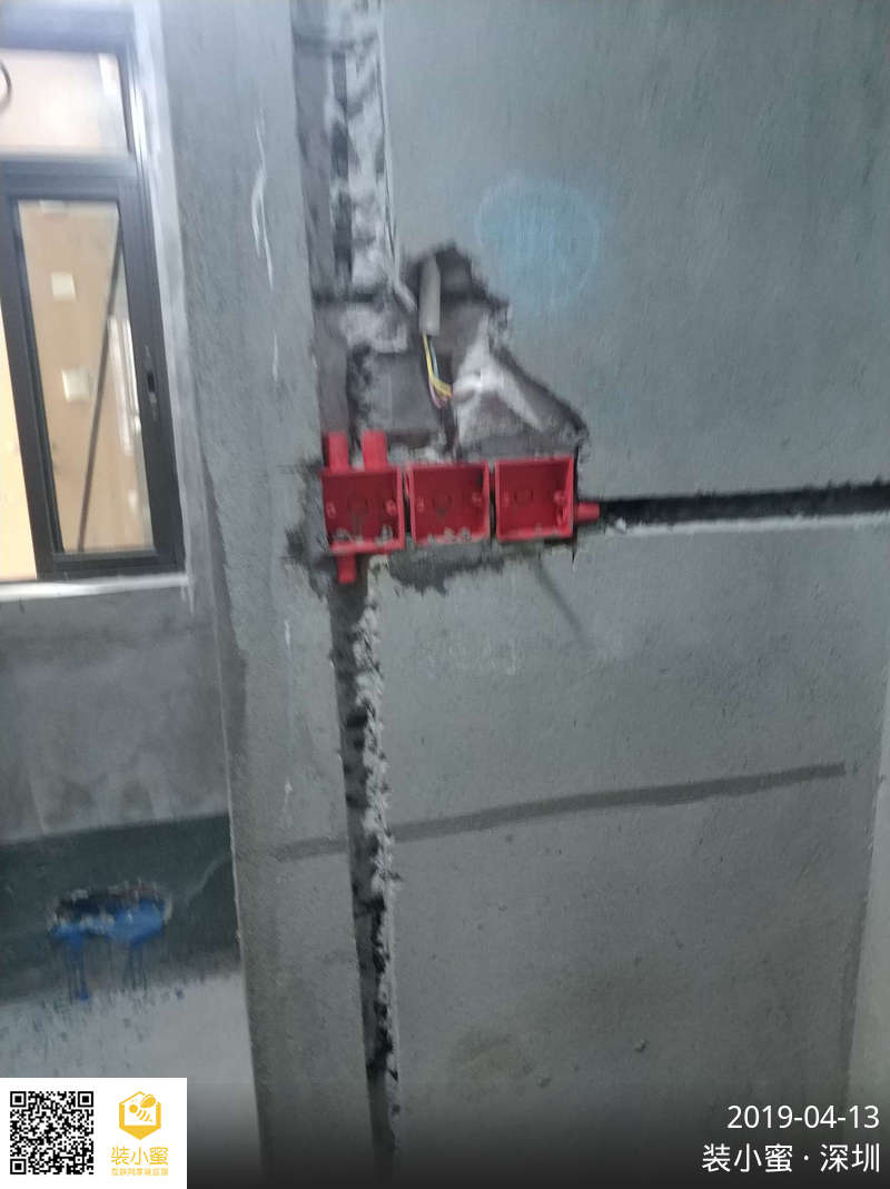

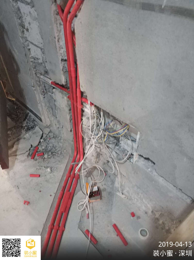

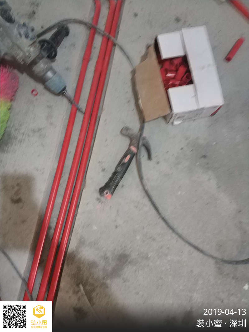

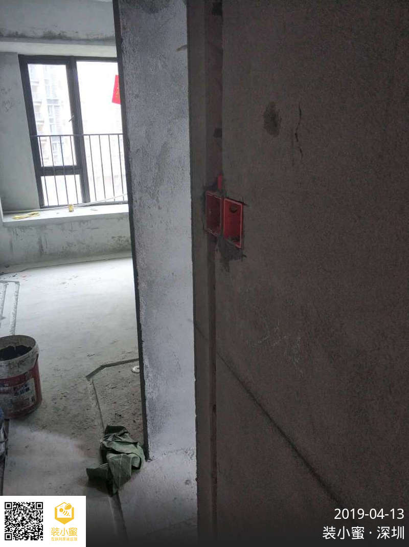

2.水电线管并行间距最小处要>100 mm
3.强弱电管最小处间距要>150mm

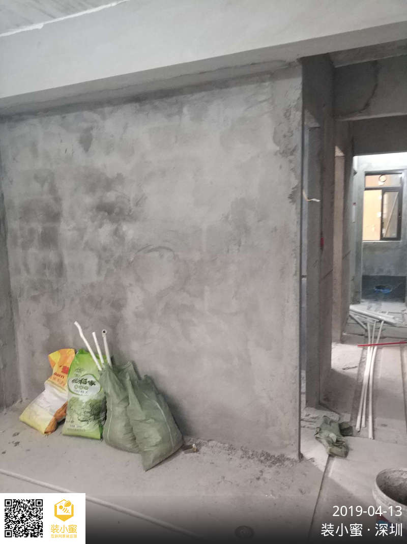

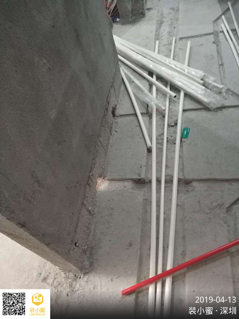

等电位装置原建筑已配备

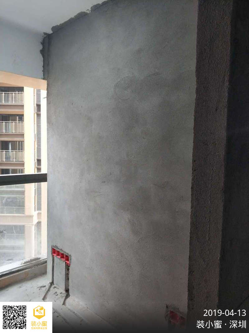

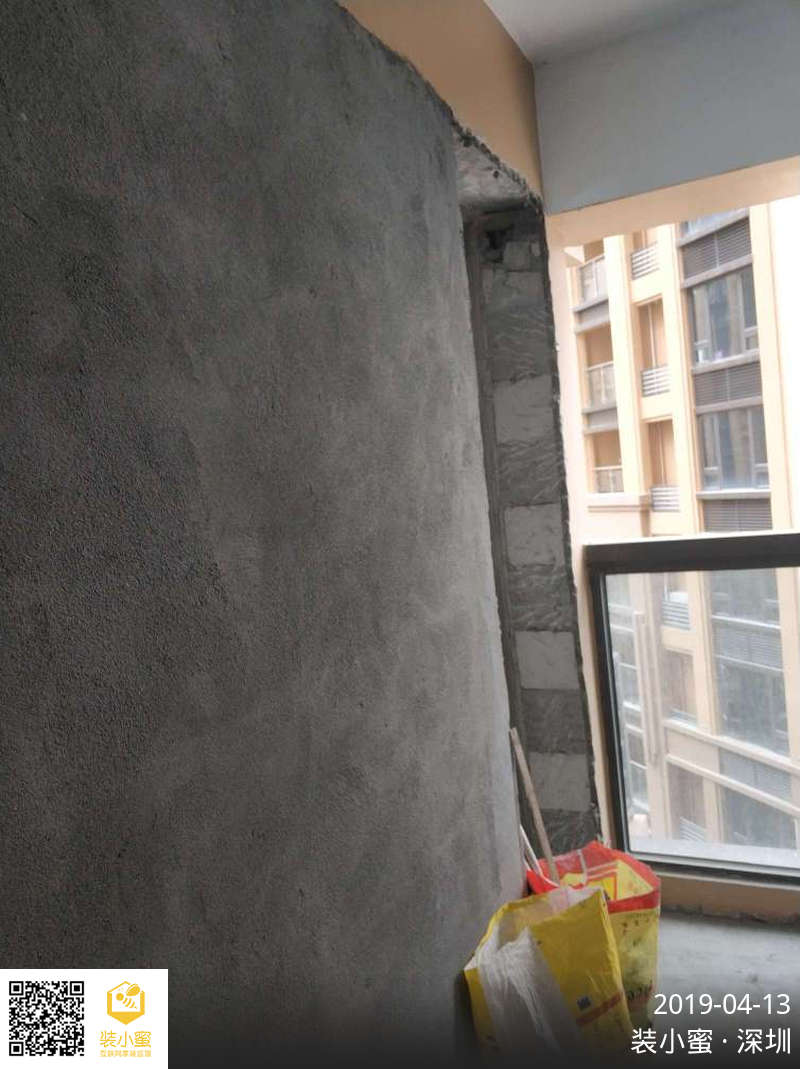

新砌墙体位置及尺寸正确

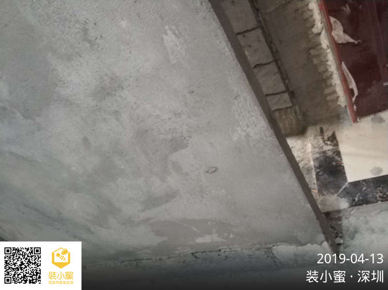

湿区新砌墙底部已施工砼防水带
原基层的防水涂料已施工
