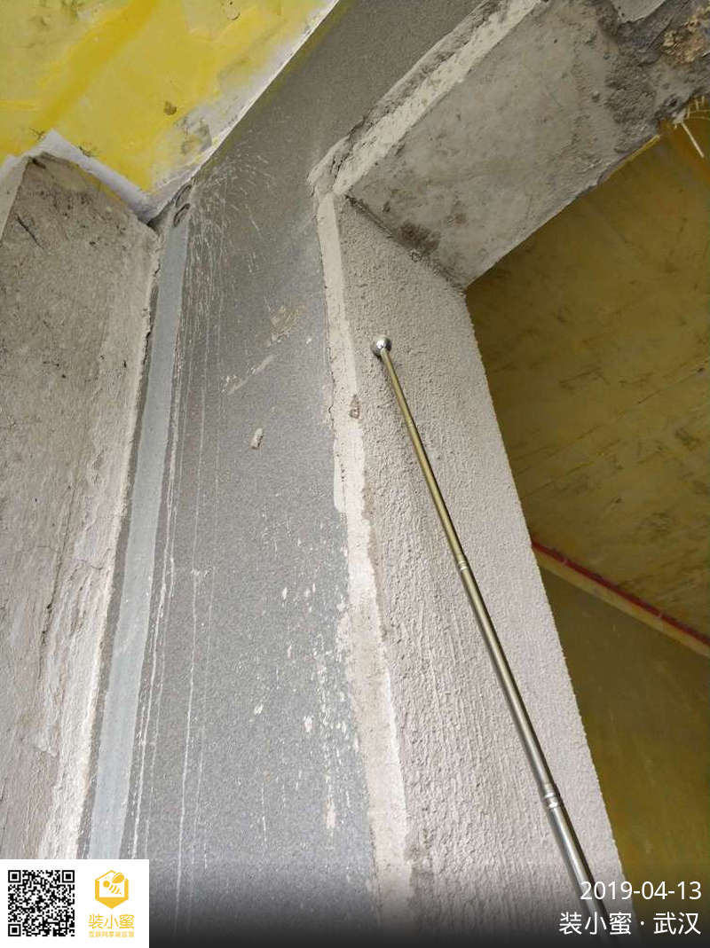

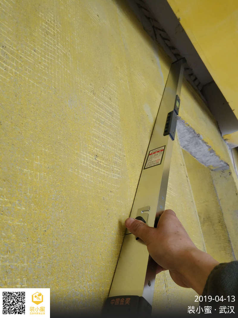

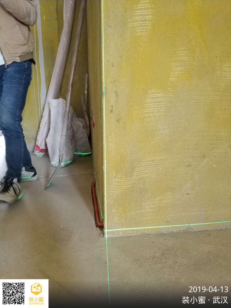

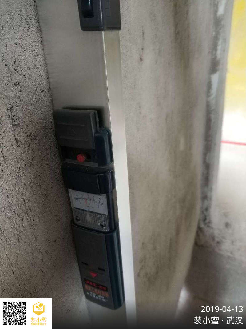

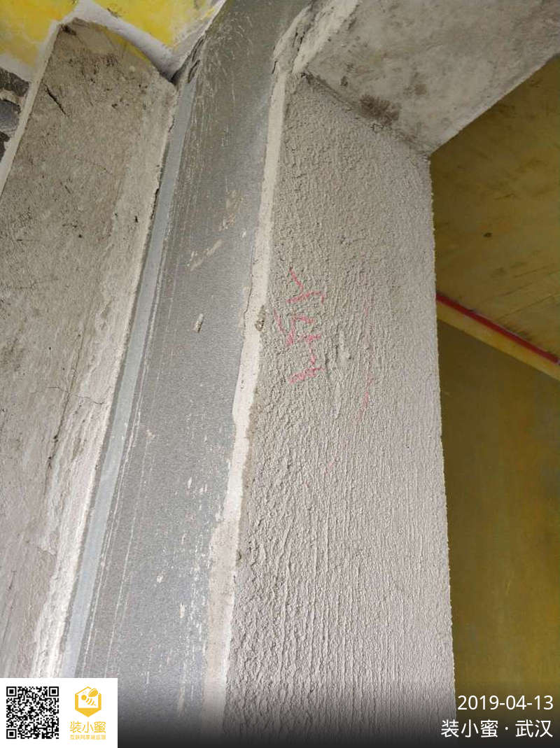

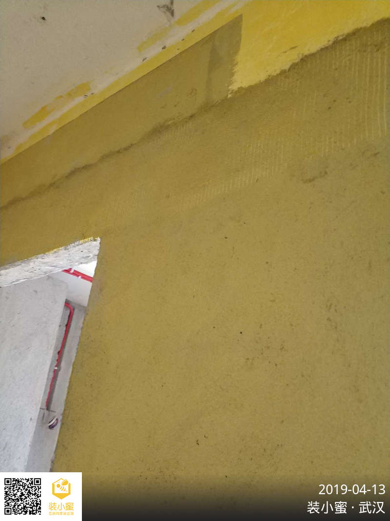

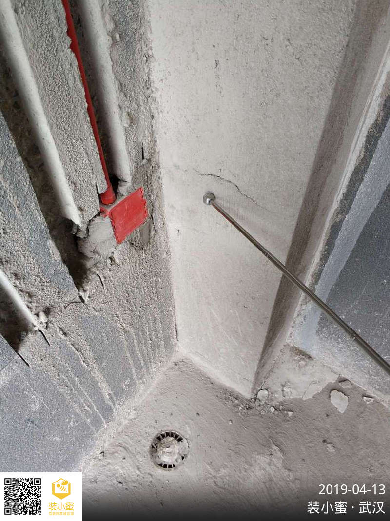

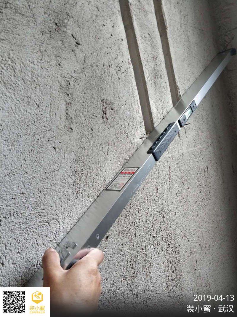

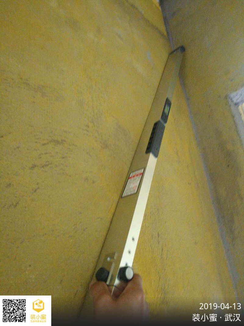

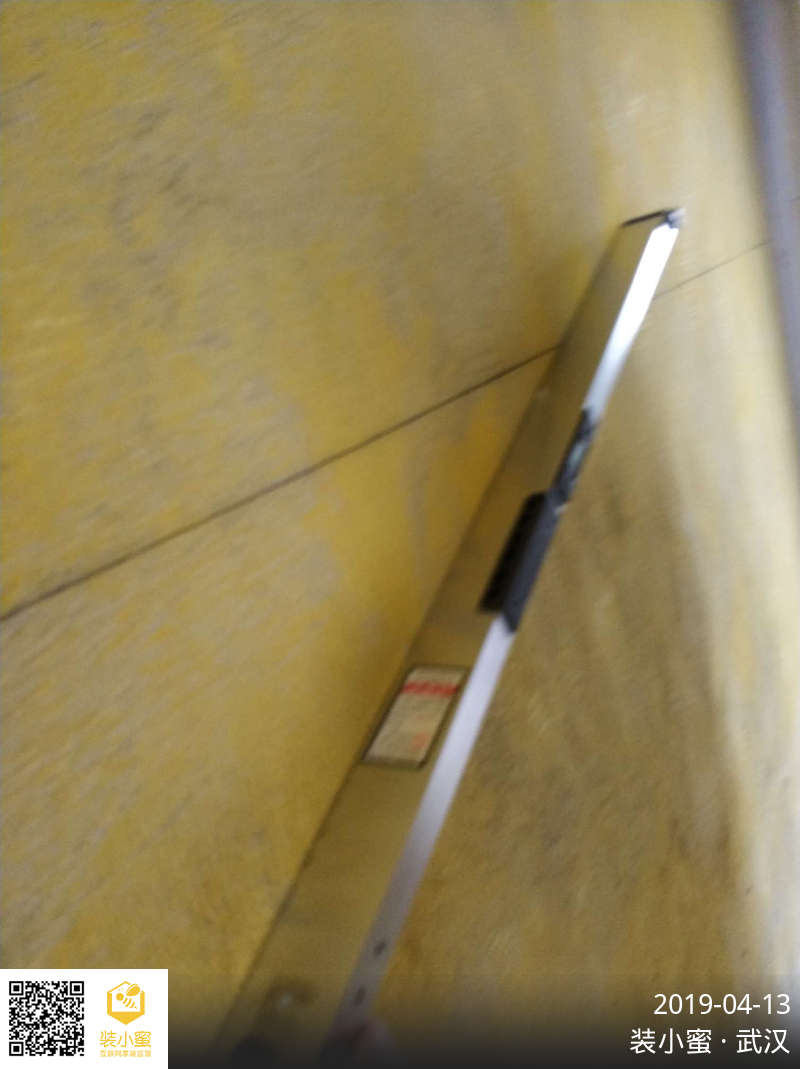

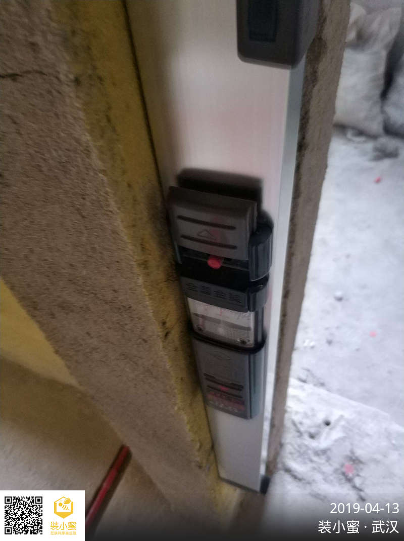

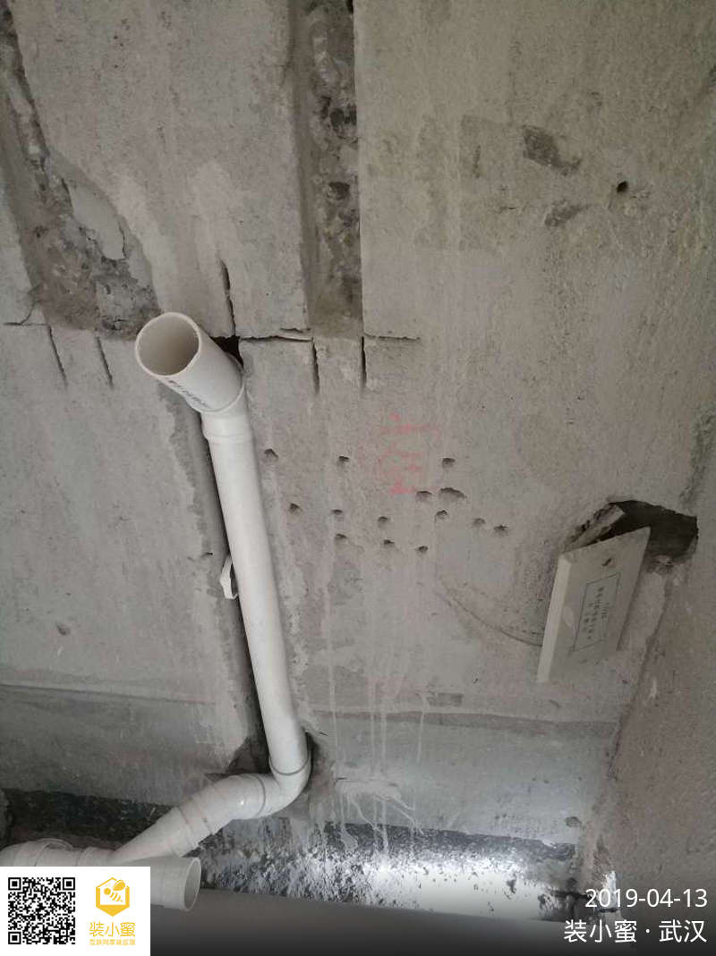

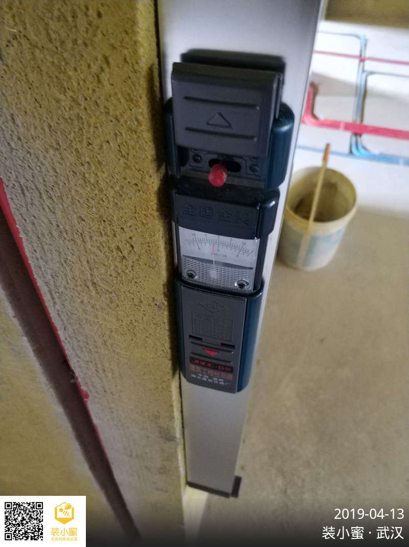

1.门厅新砌墙,未挂网粉刷,施工方承诺,油工补挂纤维网处理。检查新砌墙,垂直度,平整度误差符合要求;卧室一,门边阴角,不水平,后期油工处理。卫生间基坑新砌墙,底部未施工止水梁,客户确认施工基坑整体防水。

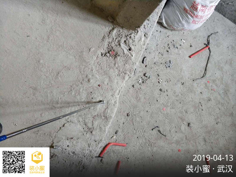

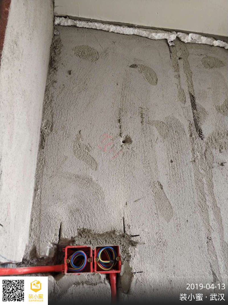

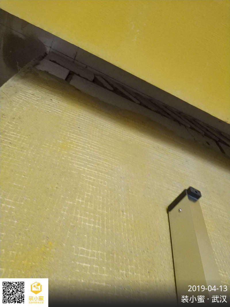

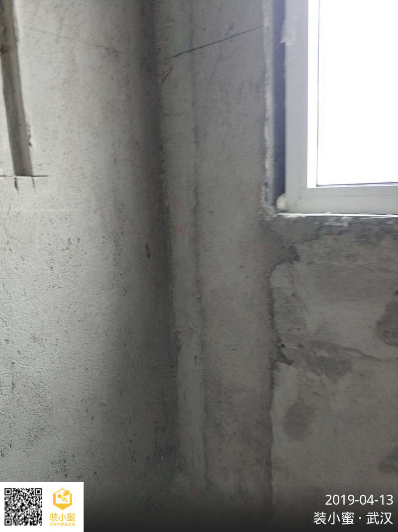

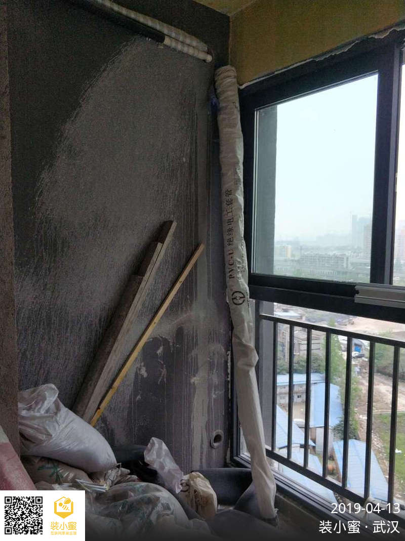

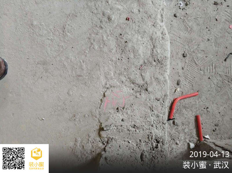

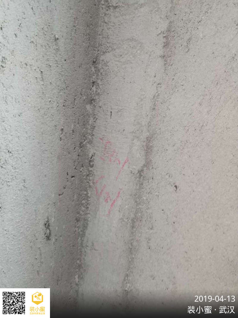

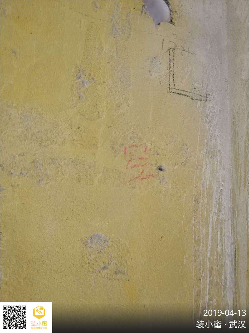

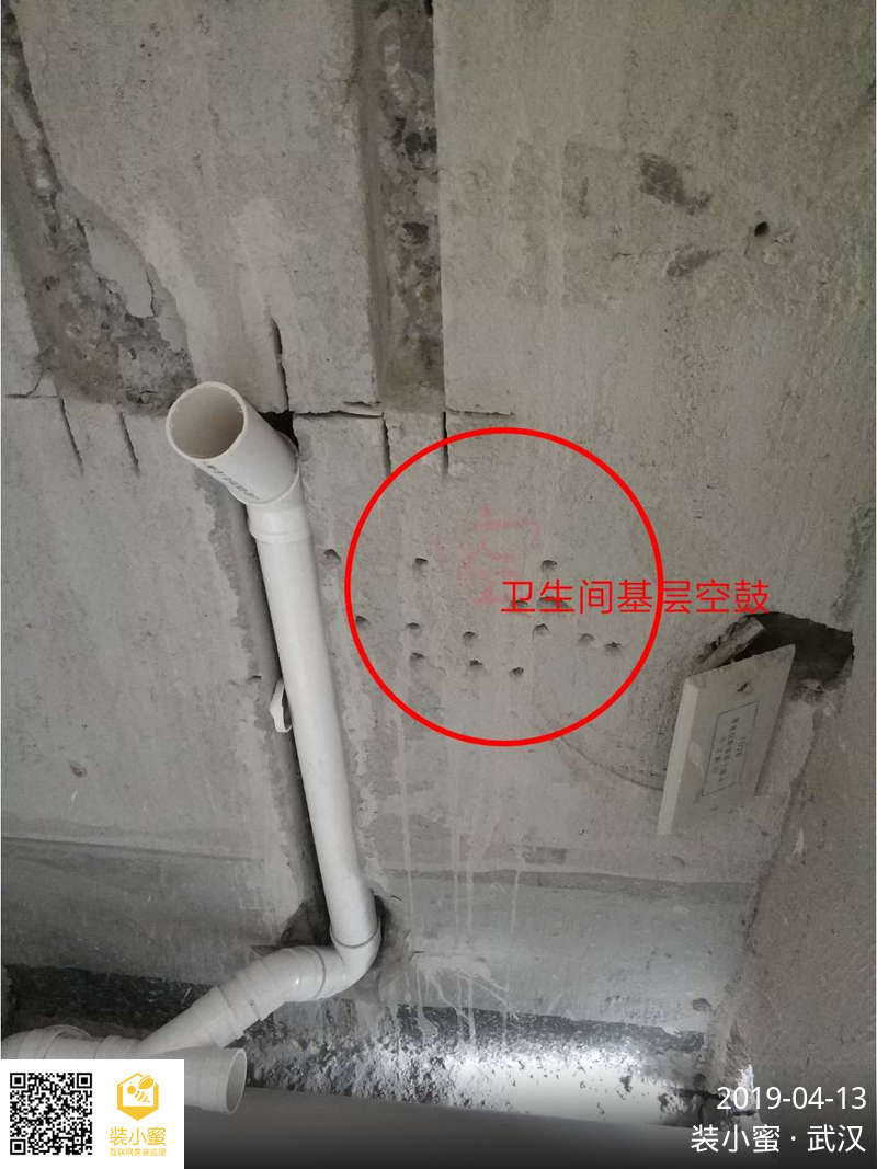

2.检查,墙面空鼓,阳台新包管,阳台门套空鼓;主卫,墙角空鼓,门洞底层空鼓;客卫,洗面台下空鼓;需切割,铲除,水泥砂浆修补。卧室铲除保温层处,多处空鼓,需与施工方沟通处理;顶部腻子铲除,部分位置不彻底,需清理。

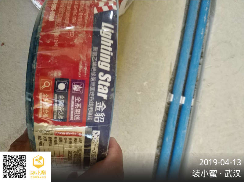

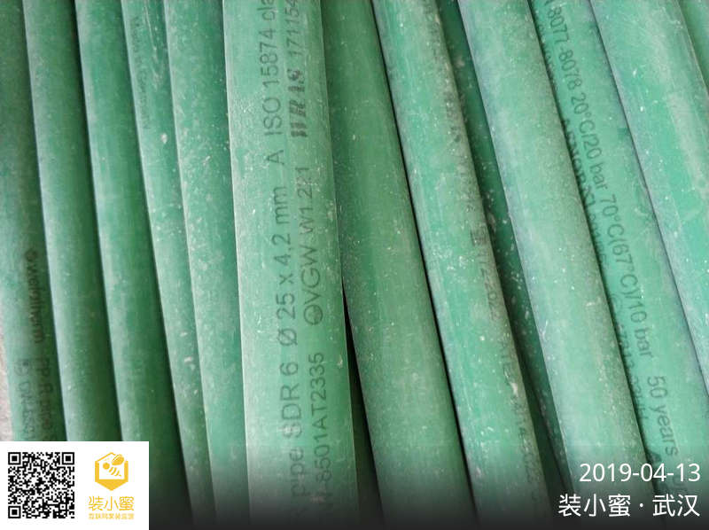

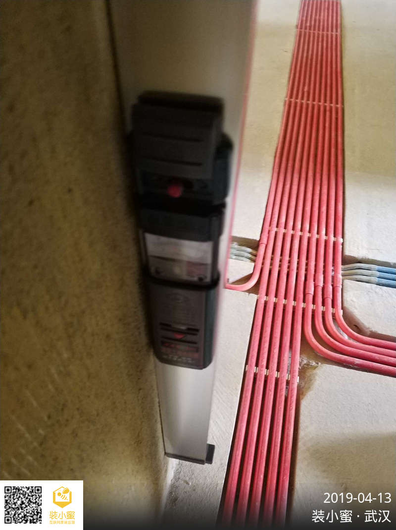

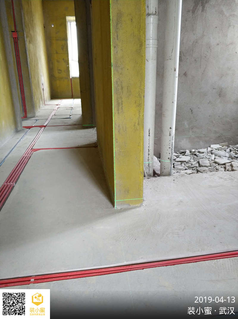

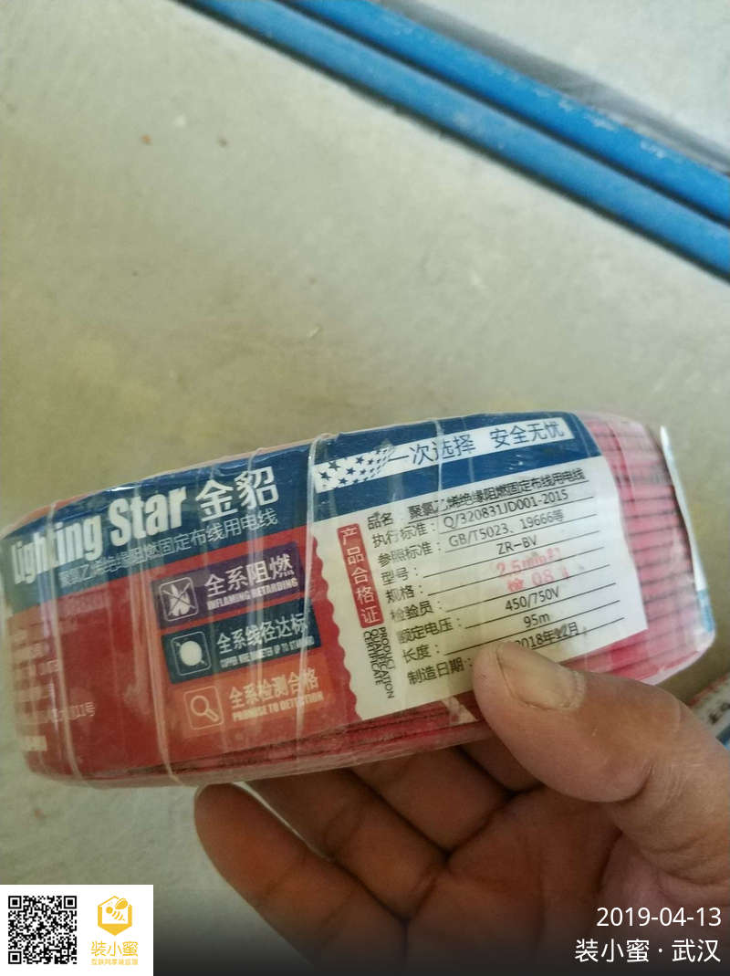

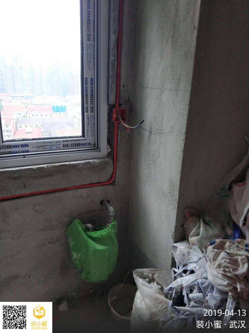

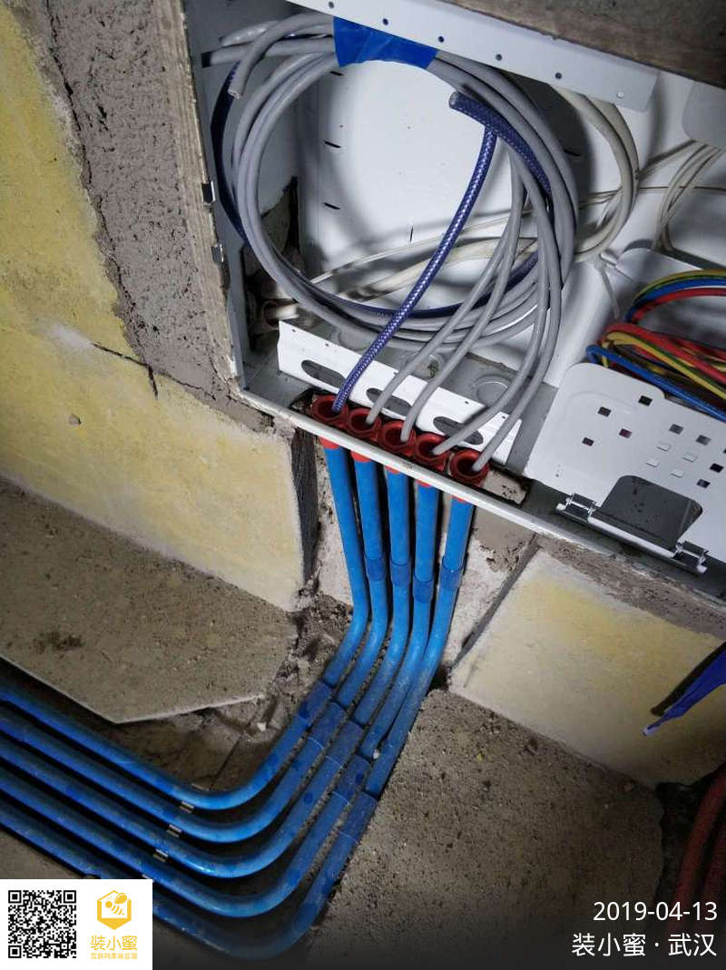

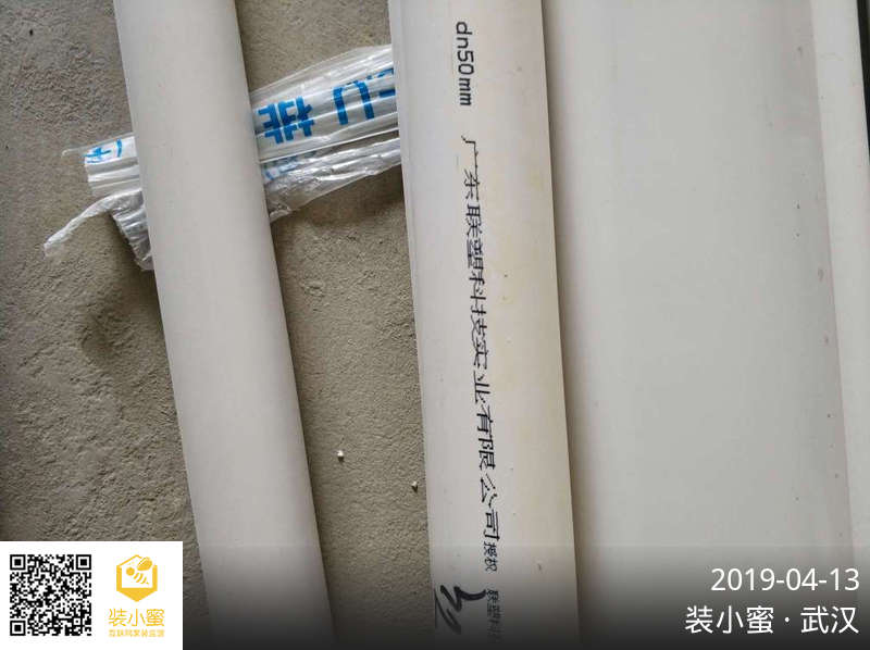

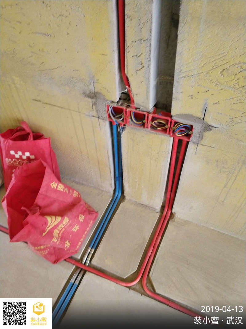

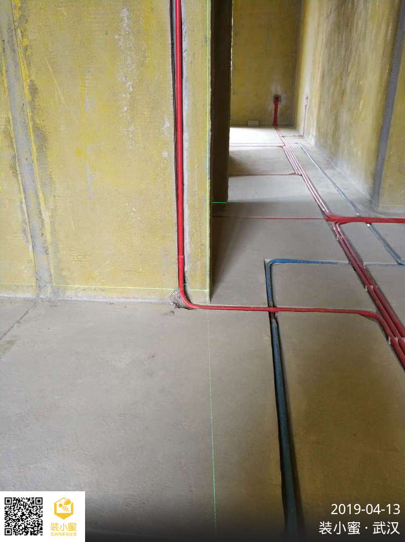

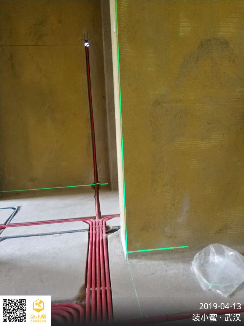

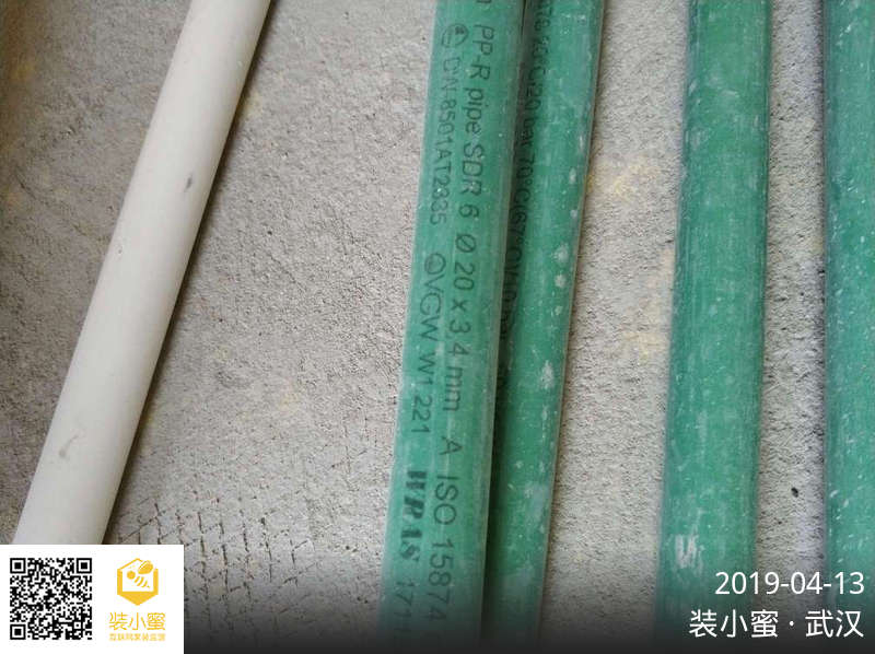

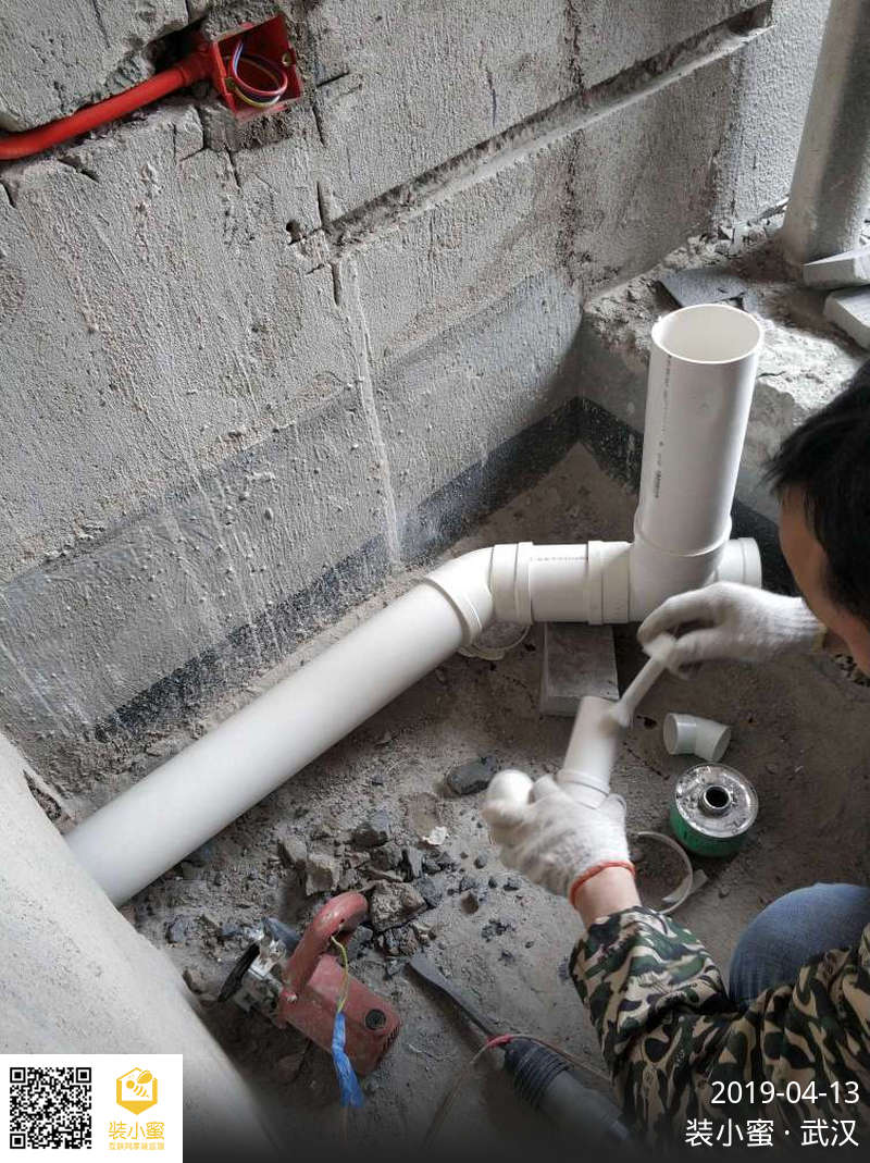

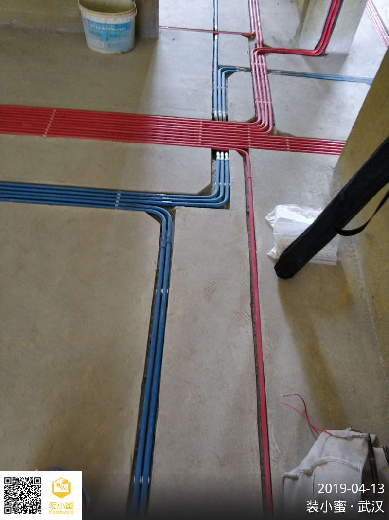

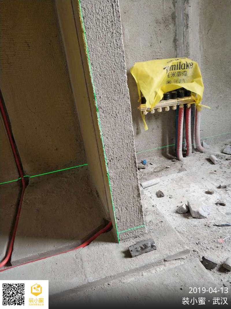

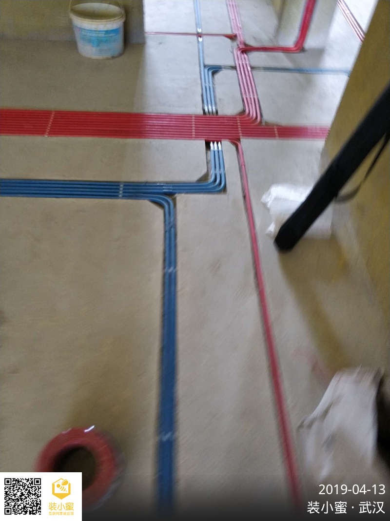

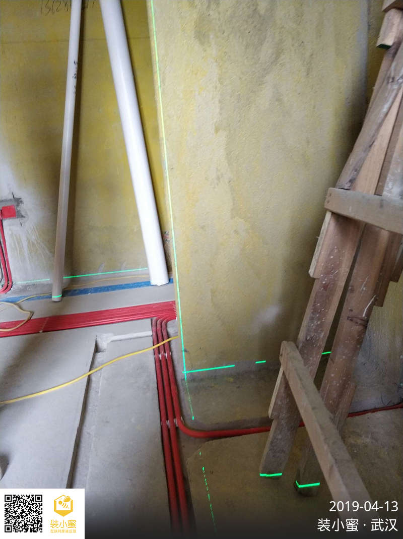

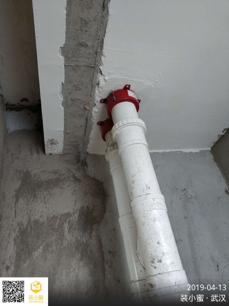

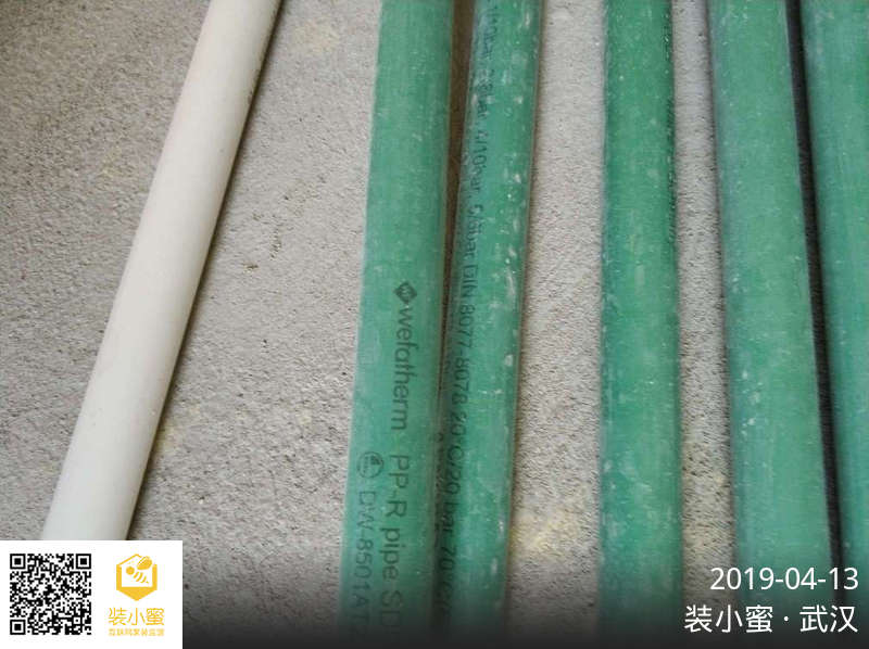

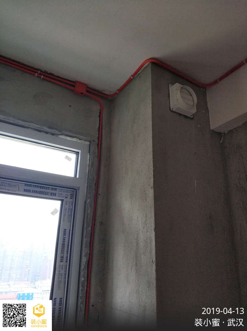

3.与水电工沟通施工,已施工部分,锁扣连接,一管套三线,空调,厨房4平方,强弱电间距铺设,交叉屏蔽处理施工规范。要求施工方,等电位连接施工,主水管25管至卫生间顶部,进水管走地,其它水走天,热水套保温管;排水,尽量用斜三通及45度弯施工。

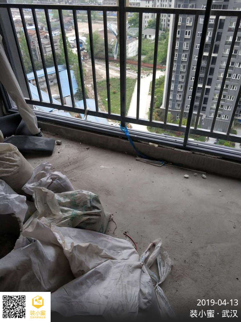

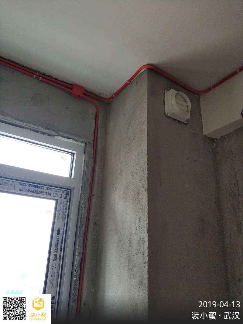

5.合金窗框,缝隙需打发泡胶填充,框外缝隙,需打密封胶,外窗台需找坡。

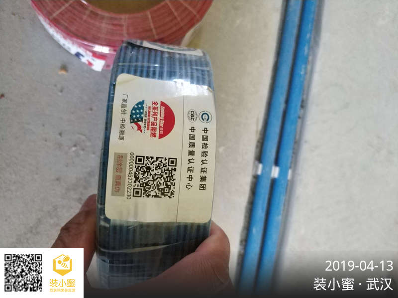

电线
