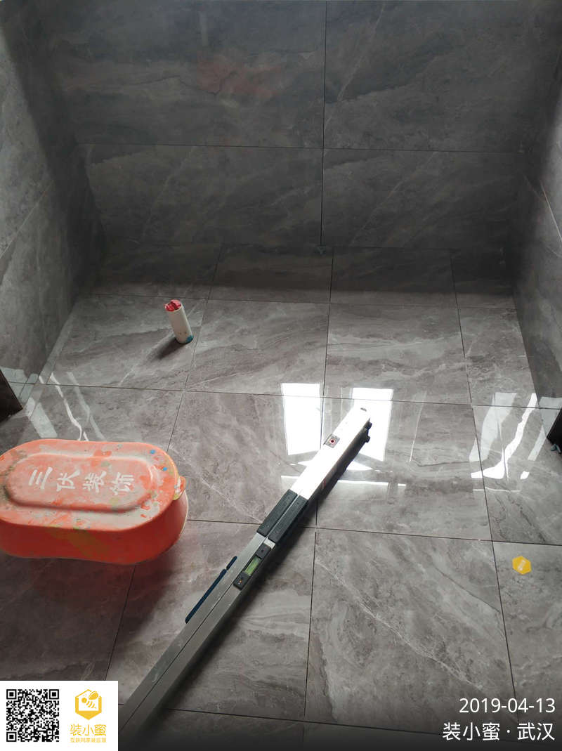

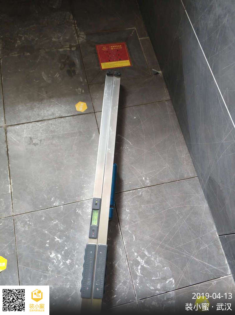

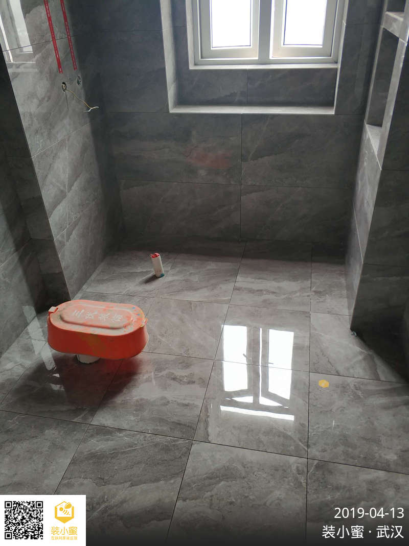

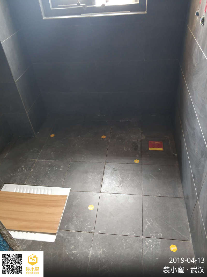

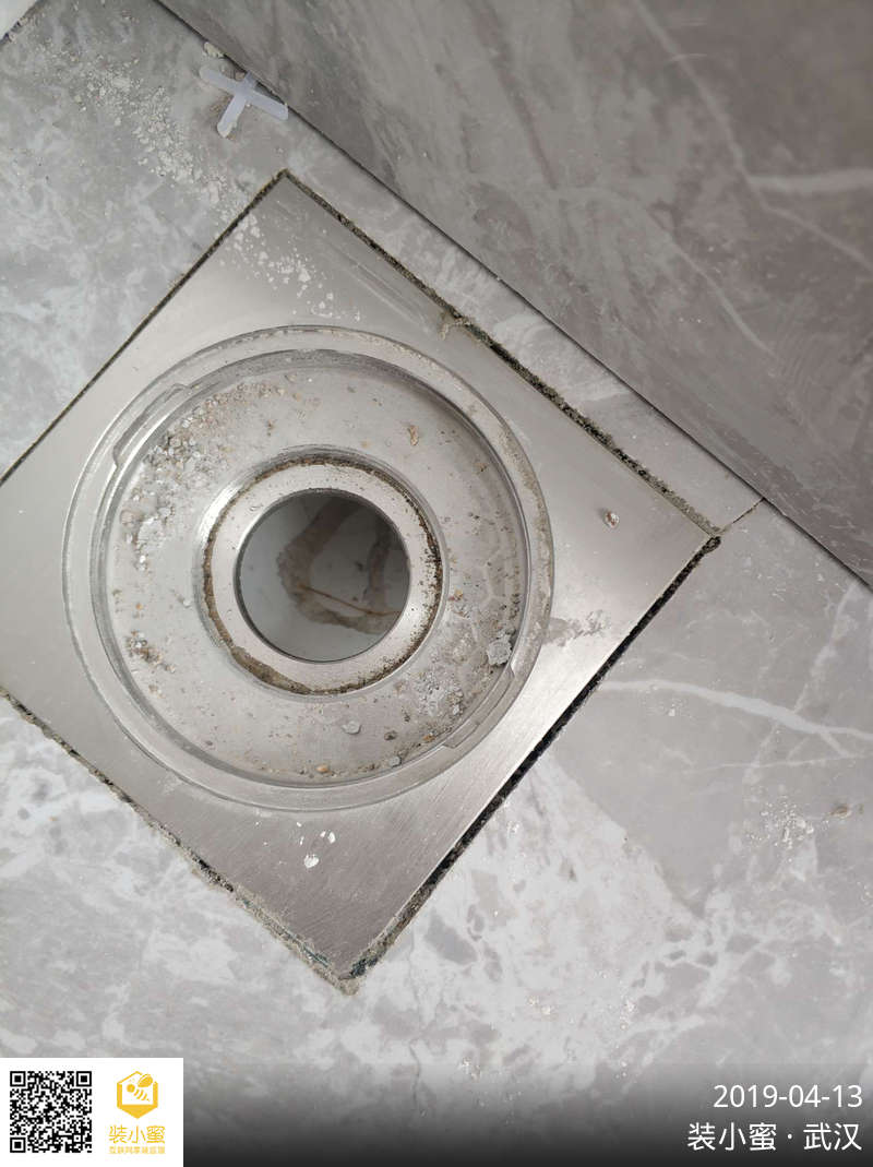

1、主客卫及阳台地砖多片空鼓,建议灌浆处理或者铲除重新铺贴(客卫湿区地砖因空鼓数量过多,建议全部铲除重新铺贴)。

精找平层(地板)表面质量符合要求
精找平层(地板)表面质量符合要求

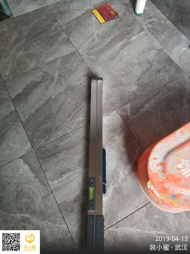

地面砖(石)铺贴平整,符合要求
地面砖(石)铺贴平整,符合要求

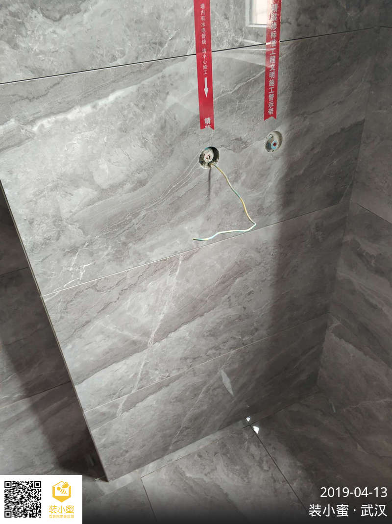

按摩或金属浴缸等电位已经连接

湿区地面砖坡度符合要求
卫生间干区地面砖坡度符合要求

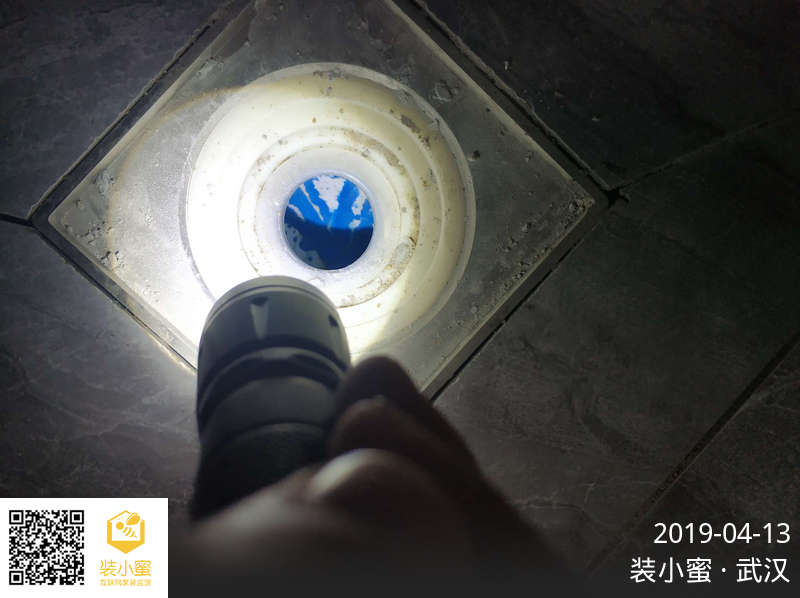

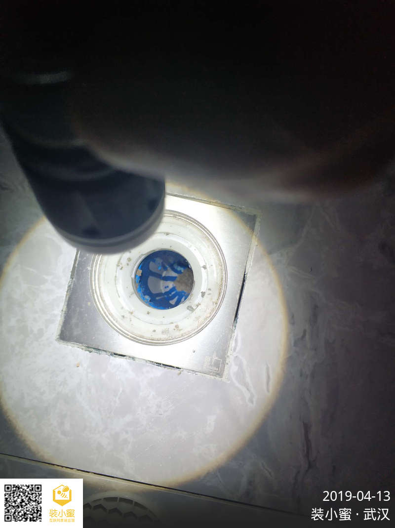

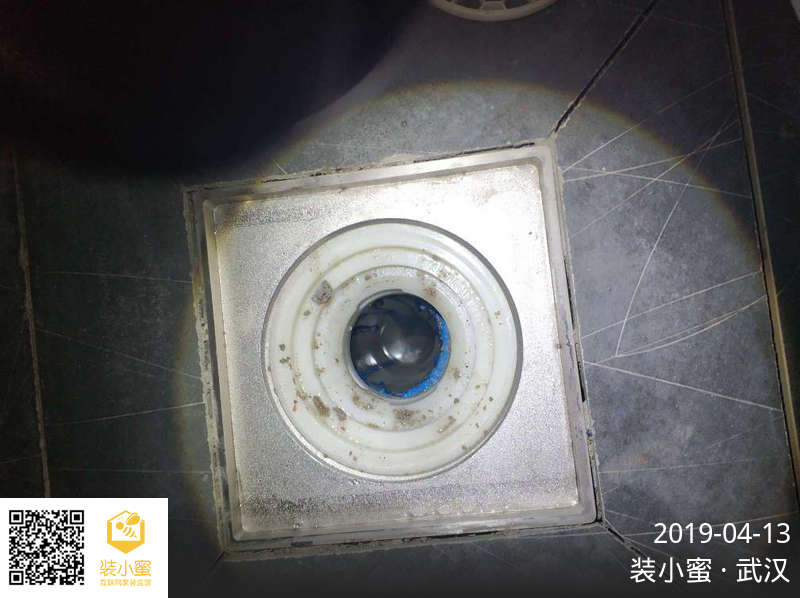

浴缸下水管口已密封处理无渗漏现象
