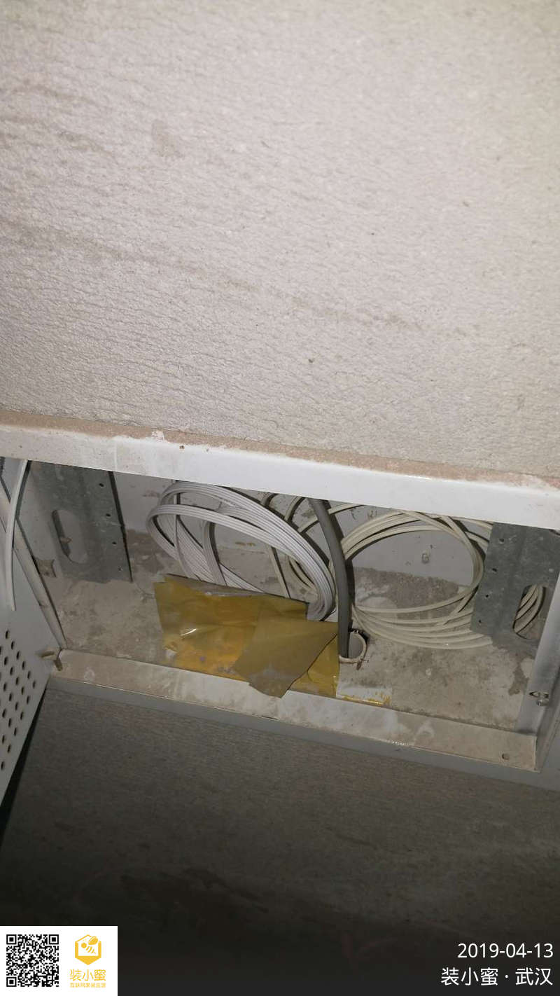

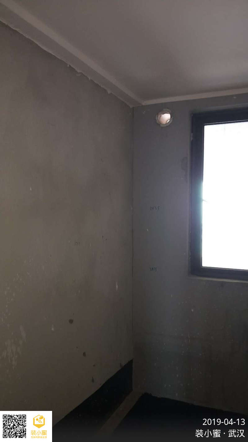

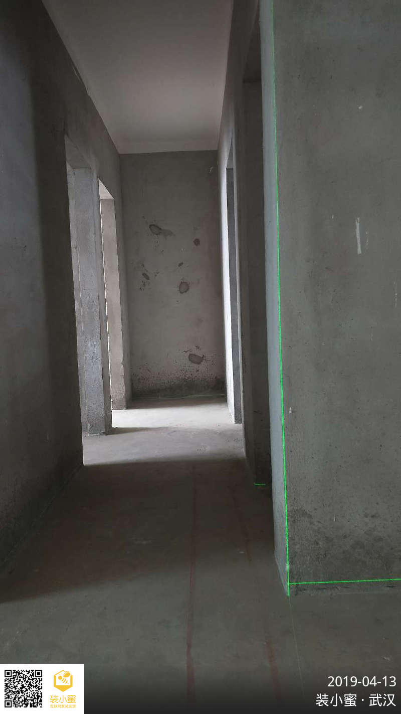

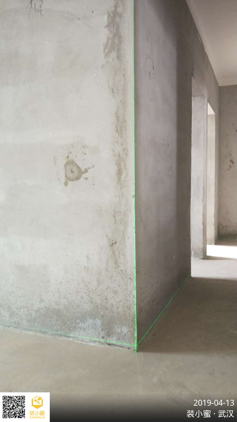

1.与客户一起进行原房检查。
1.入户门变形,要进行整改。
2.地面及墙面多处空鼓,已做标记。
3.厨房门洞不垂直。
以上问题要求由物业方进行整改。

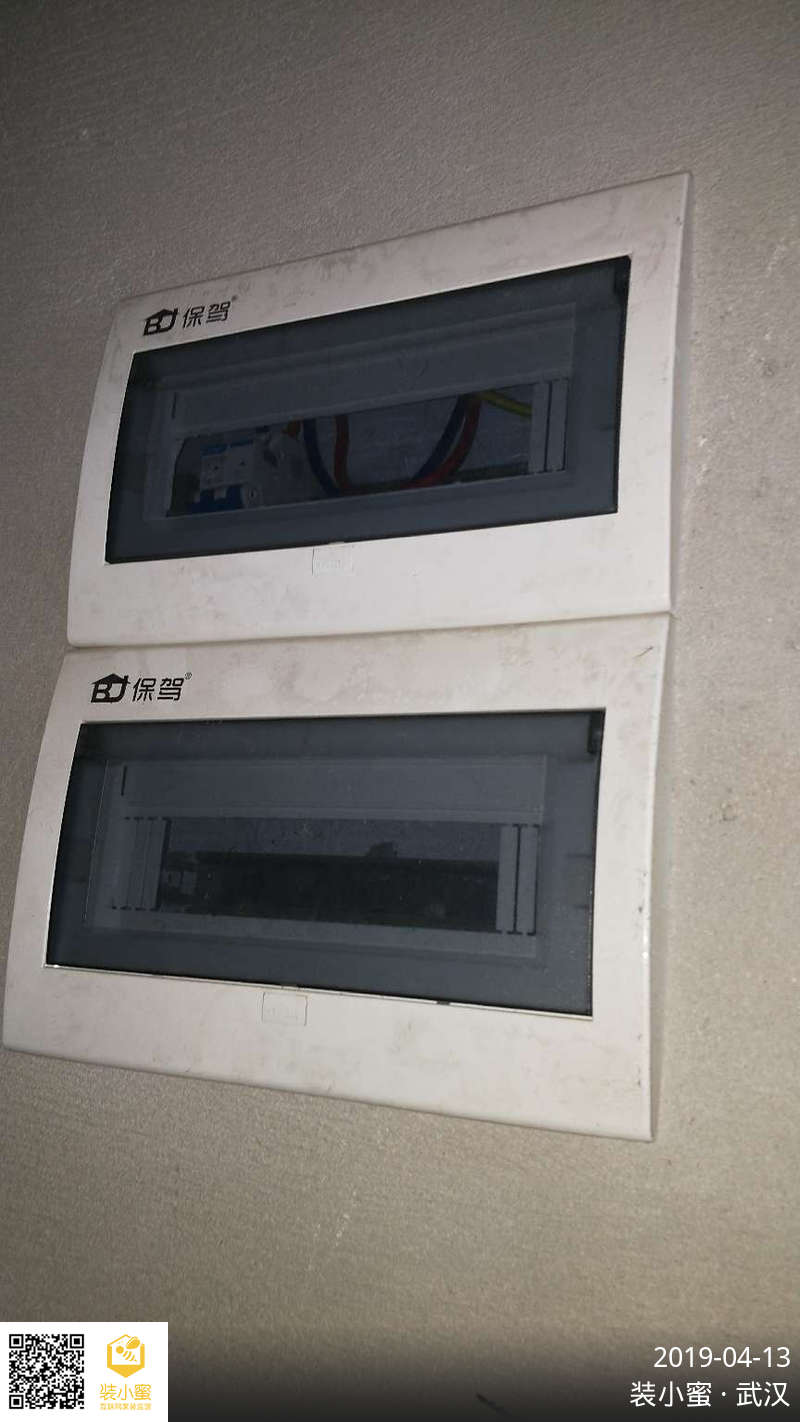

原配电箱及断路器工作正常
